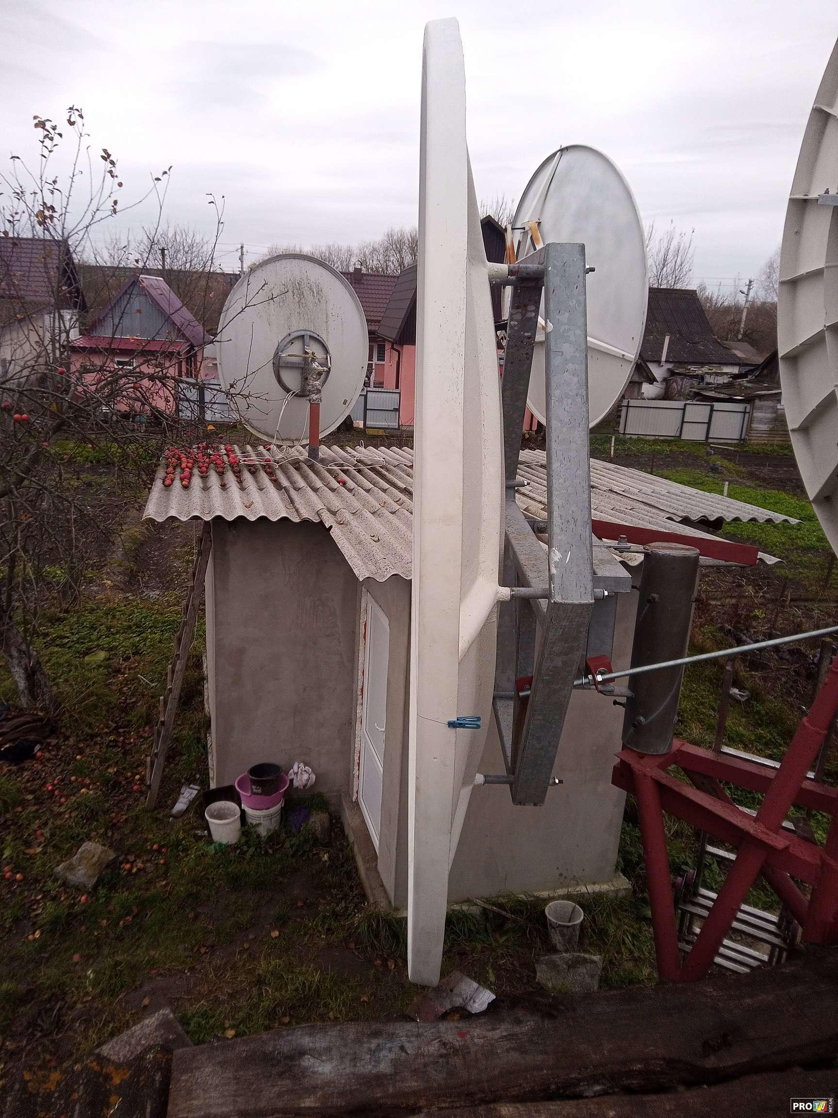

Установка кранштейна на действующую мачту и сбока на нем антенны LAMINAS 2,4m (240*270см)
 Заголовок сообщения: Re: Установка Польской офсетной антенны LAMINAS 2,4m на мачт
Сообщение Добавлено: 06 ноя 2022, 21:38
Сообщения: 1371

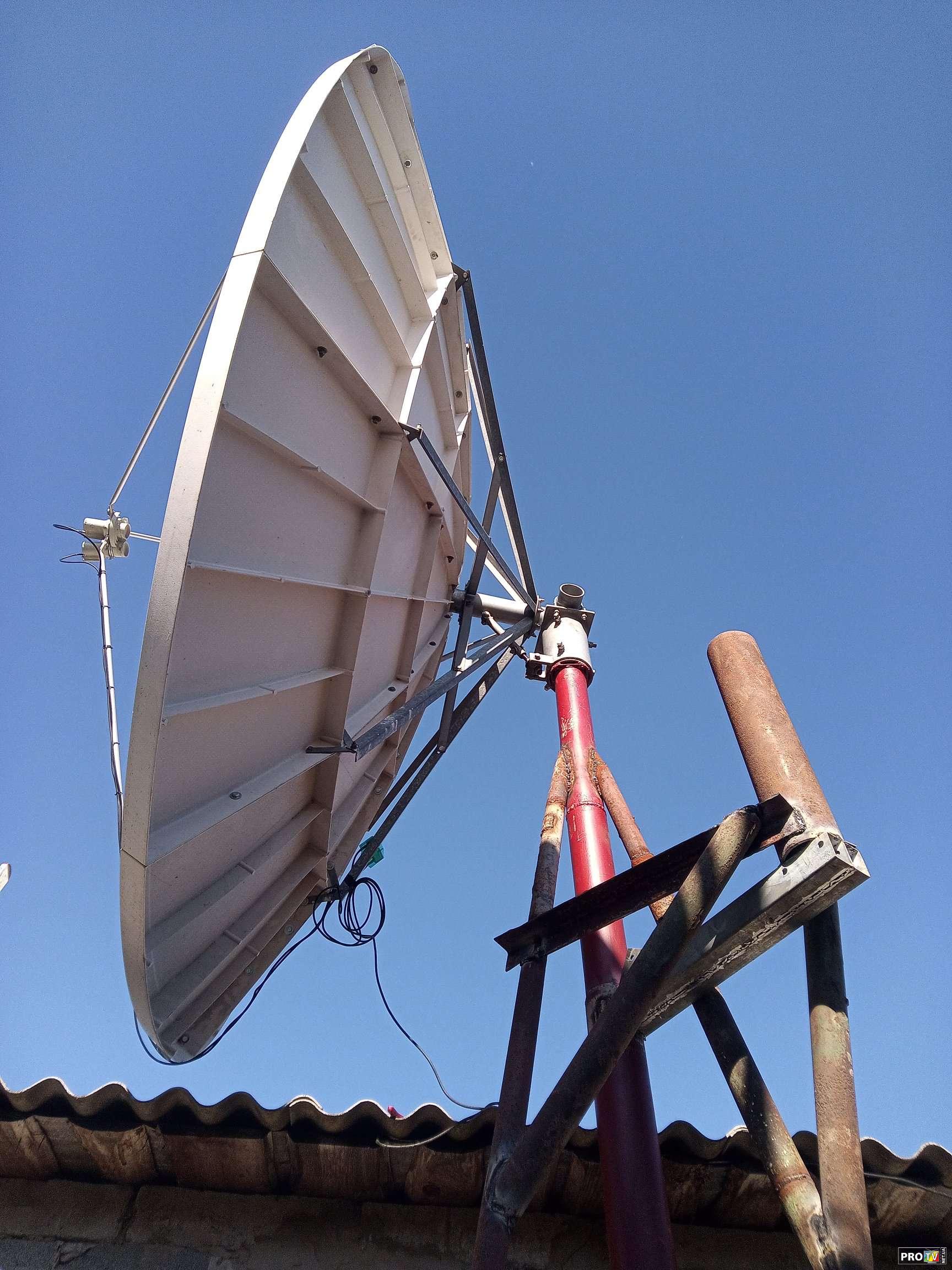

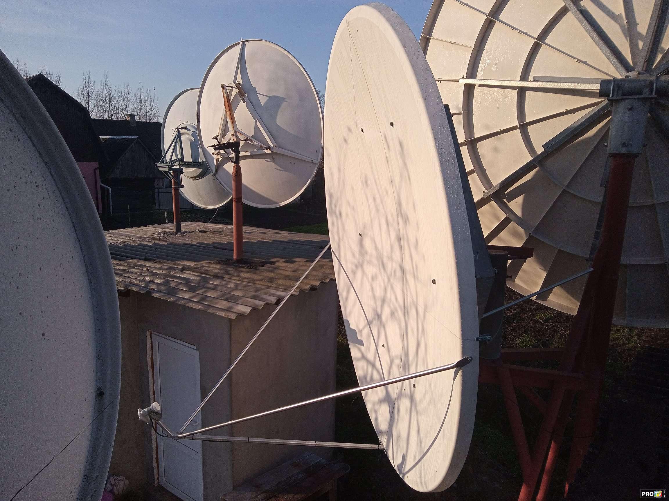

И так,кто помнит мы этим летом построили мачту под Prodelien 3,7m ....
viewtopic.php?p=136069#p136069
Как и планировали -дополнительно приварим к ней кранштейн для LAMINAS 2,4m
ПРОДОЛЖЕНИЕ СЛЕДУЕТ.....

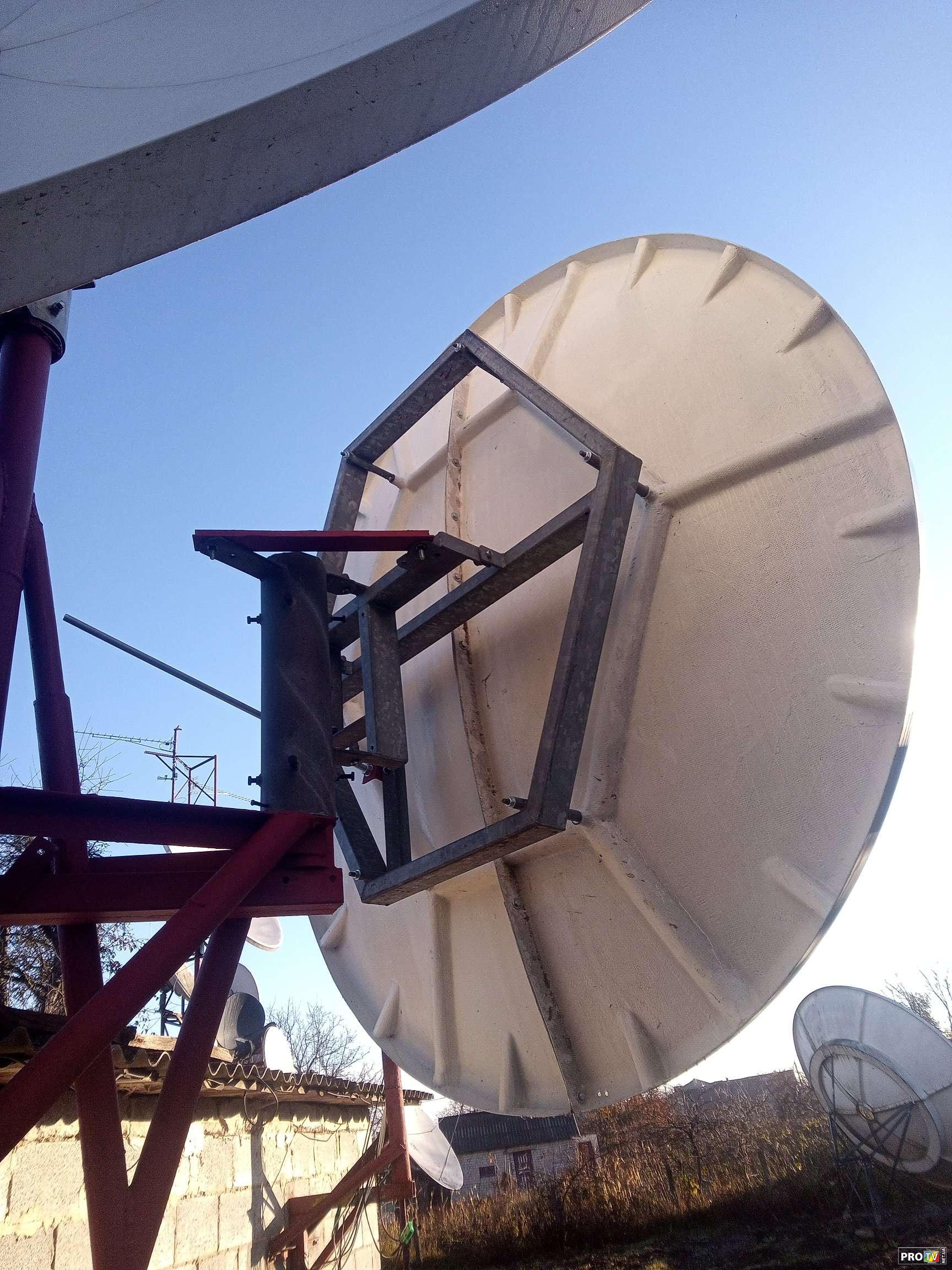

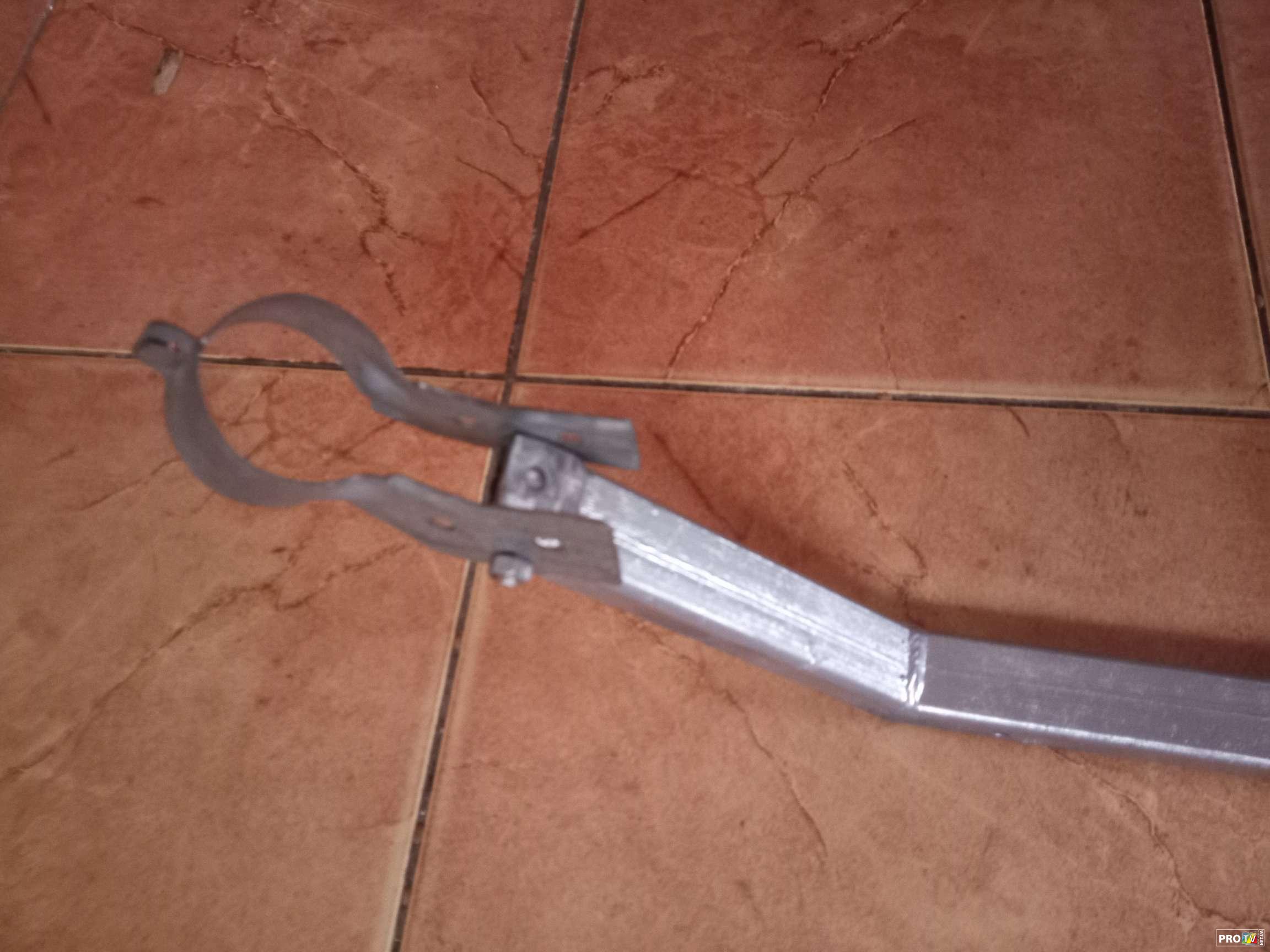

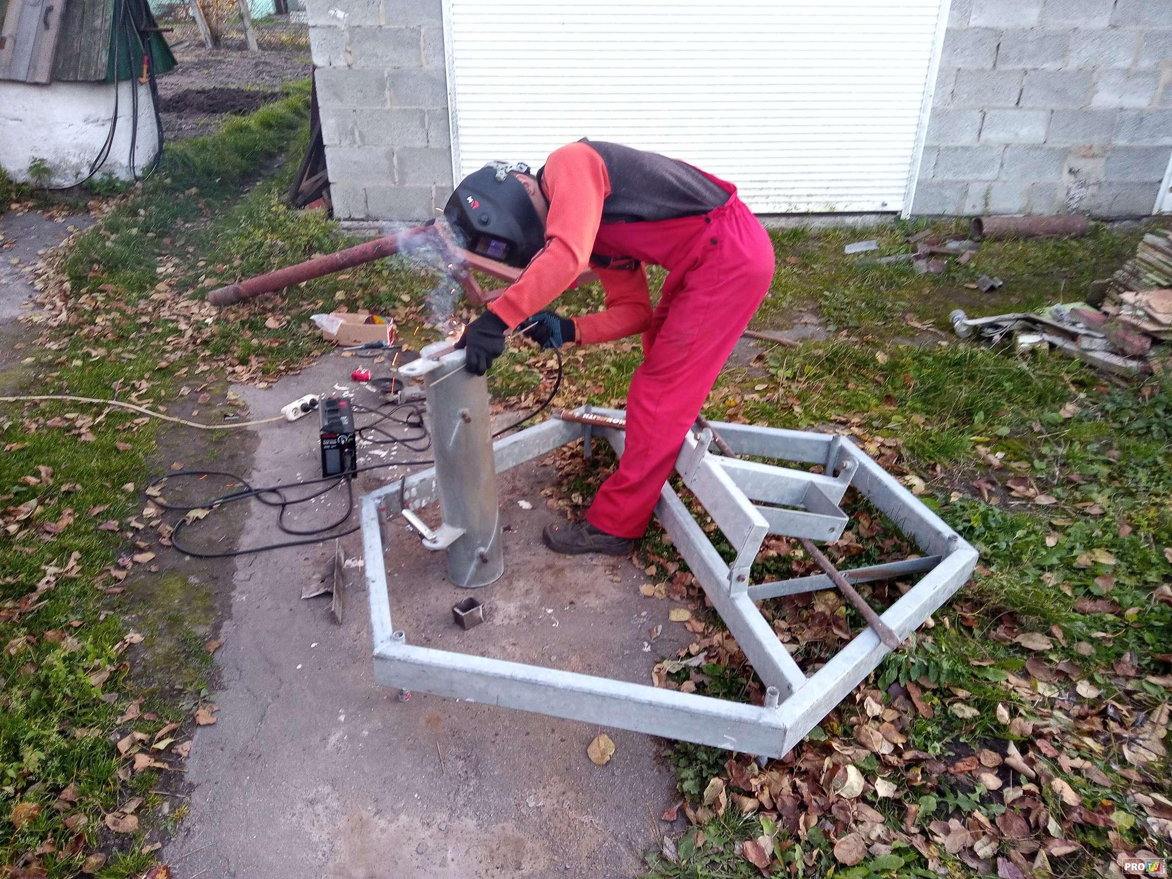

Подготовка к установке (модернизация) азимутального подвеса от антенны LAMINAS 2,4m

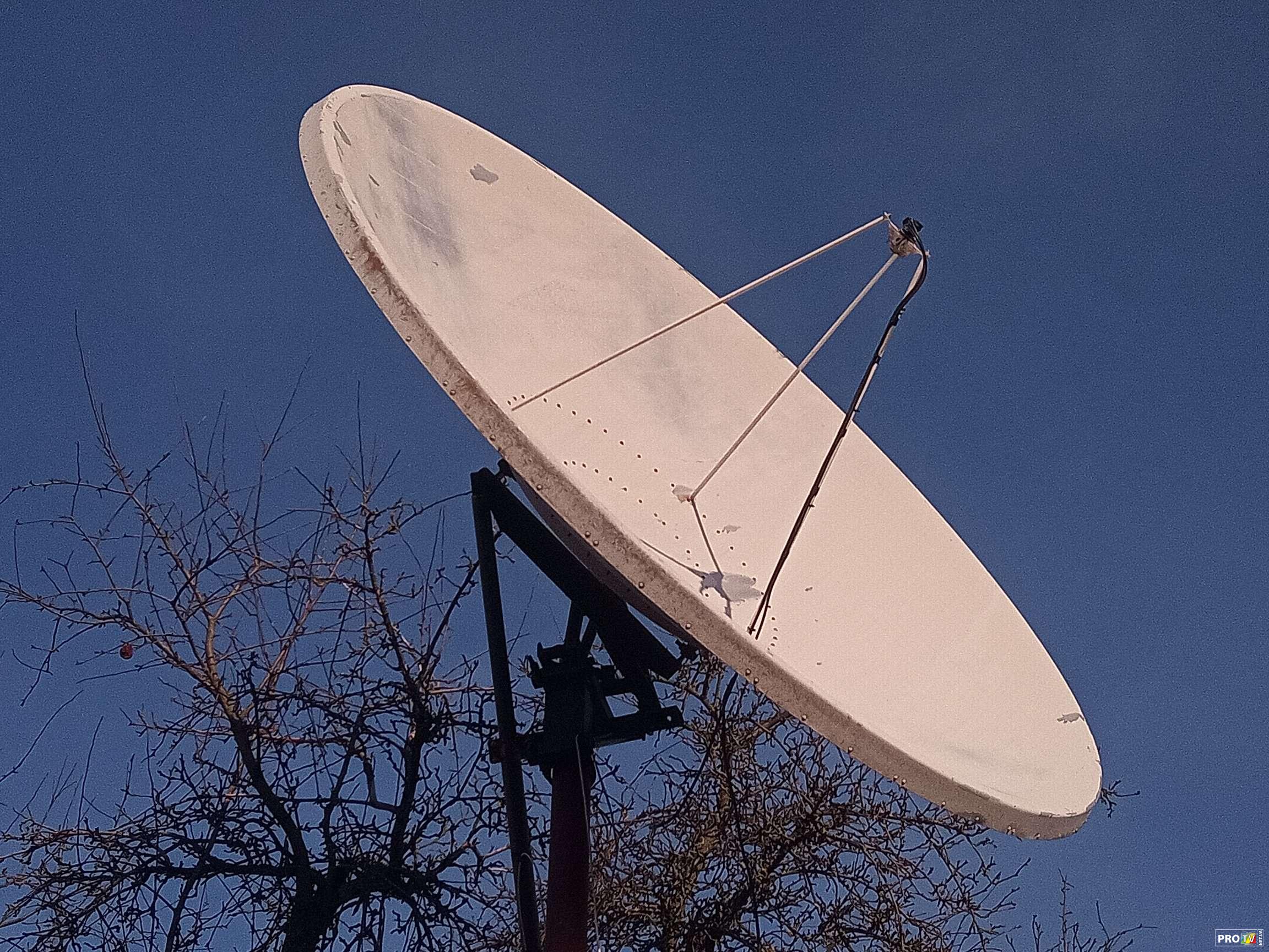

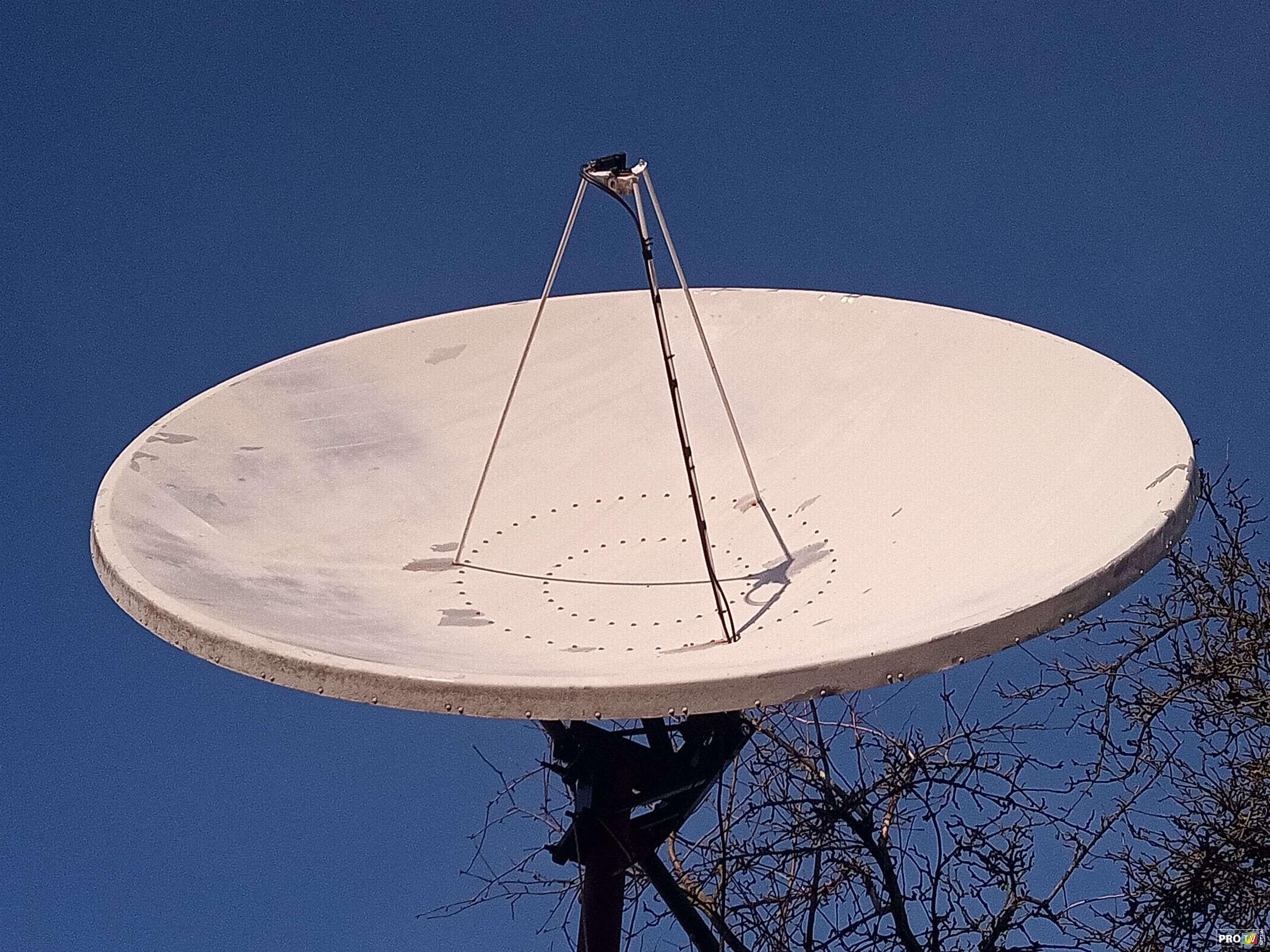

Немного про антенну......

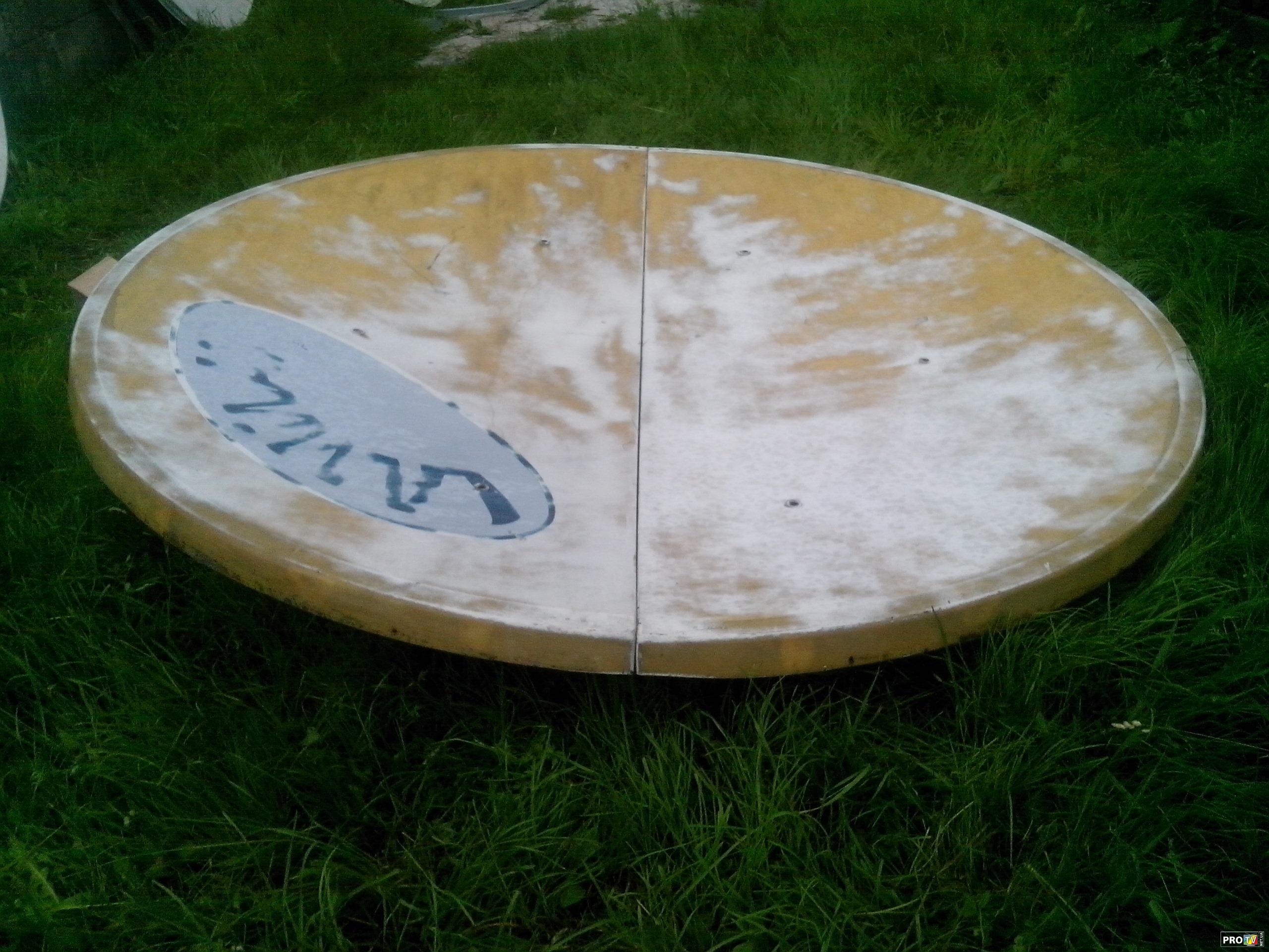

Данный офсет был установлен в конце 90х на площадке телекомпании 2+2
В те времена они назывались: мовна компанія "Дельта"
Спустя много лет,антенну передали в наш Спутниковый приют.
На фото чётко видно как с неё выгорела краска за 20 лет,где оголилось эпоксидное покрытие.....
После приезда ,через несколько месяцев антенна LAMINAS 2,4m была полностью реставрирована:
viewtopic.php?p=135152#p135152

Подготовительные моменты....
Продолжение Следует.......
Сообщение Добавлено: 07 ноя 2022, 07:50
Сообщения: 1371

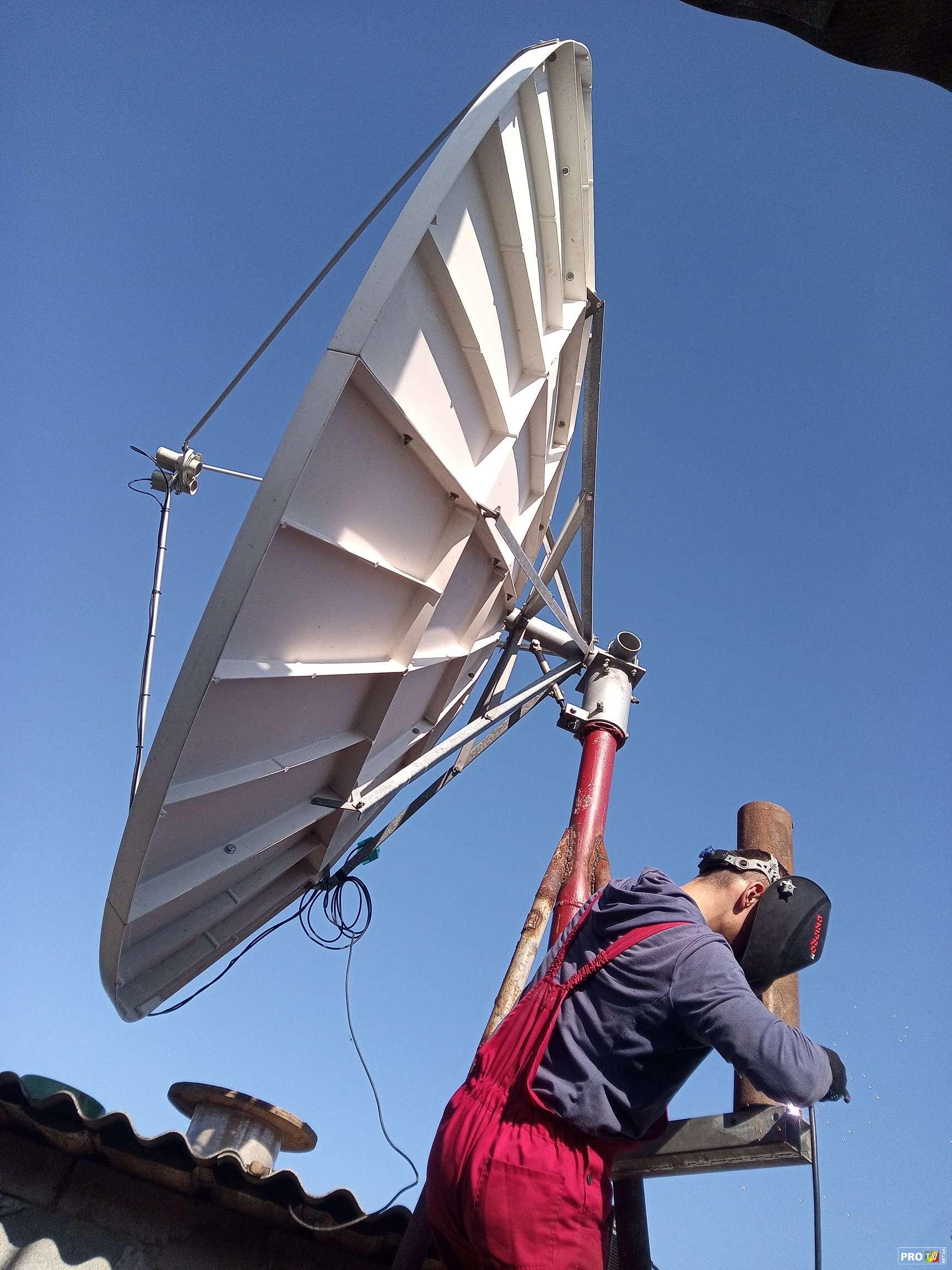

Установка азимутального подвеса.

Сборка зеркала LAMINAS 2,4m
Сообщение Добавлено: 07 ноя 2022, 19:08
Сообщения: 1371
Подгон геометрии зеркала

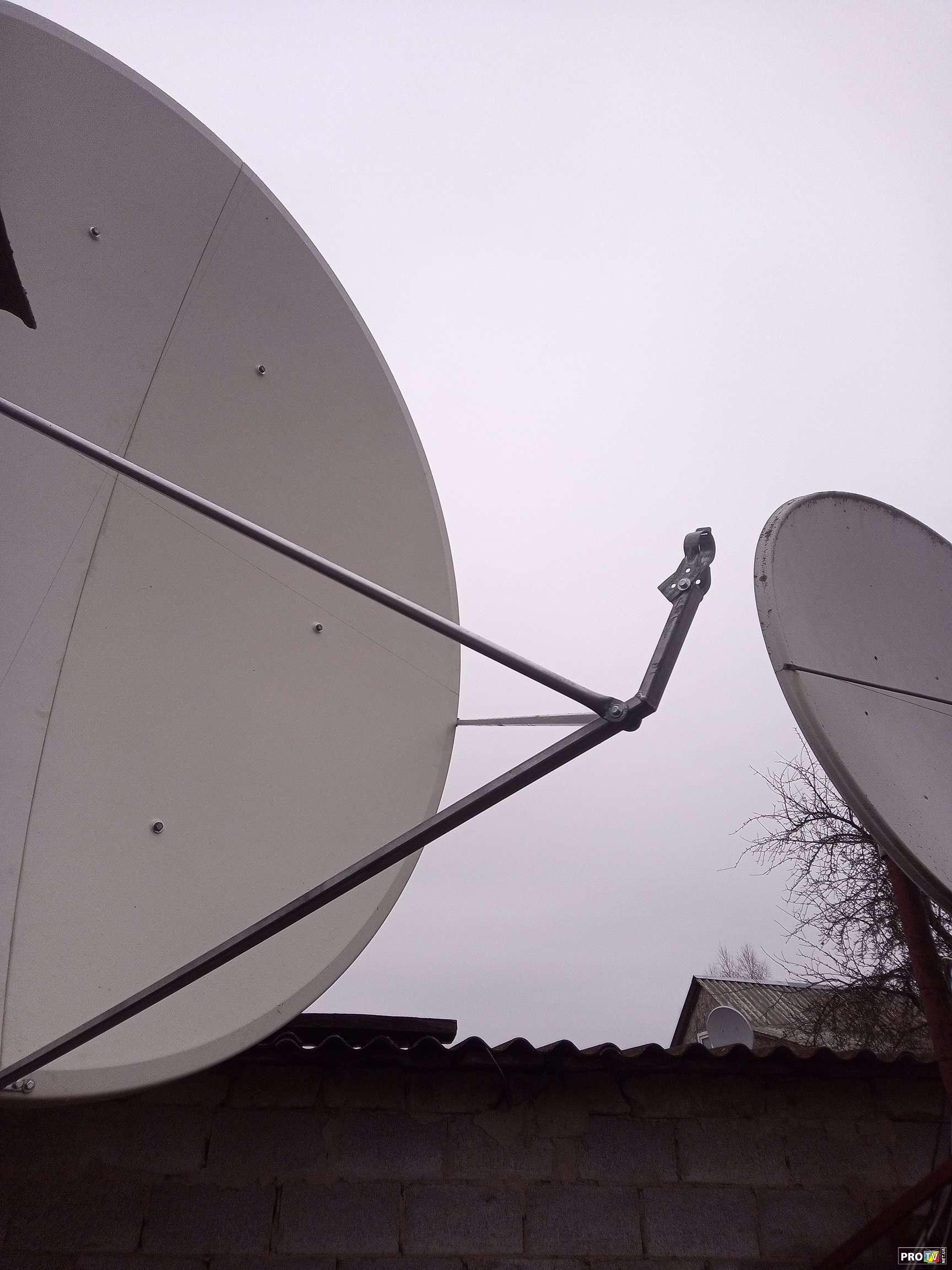

Как видно на фото,заводской прицел смотрит выше центра антенны
Реально фокус ниже-это подтверждают даже польские DX-ры.
По этой причине отрезал заводской держатель и пристроил -регулируемый

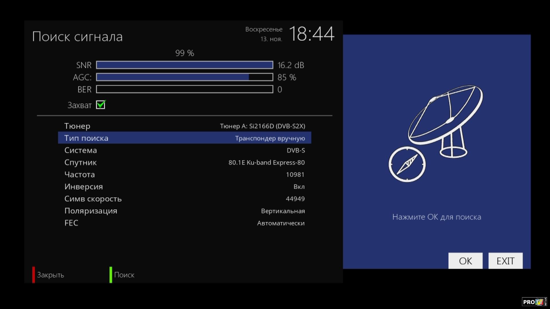

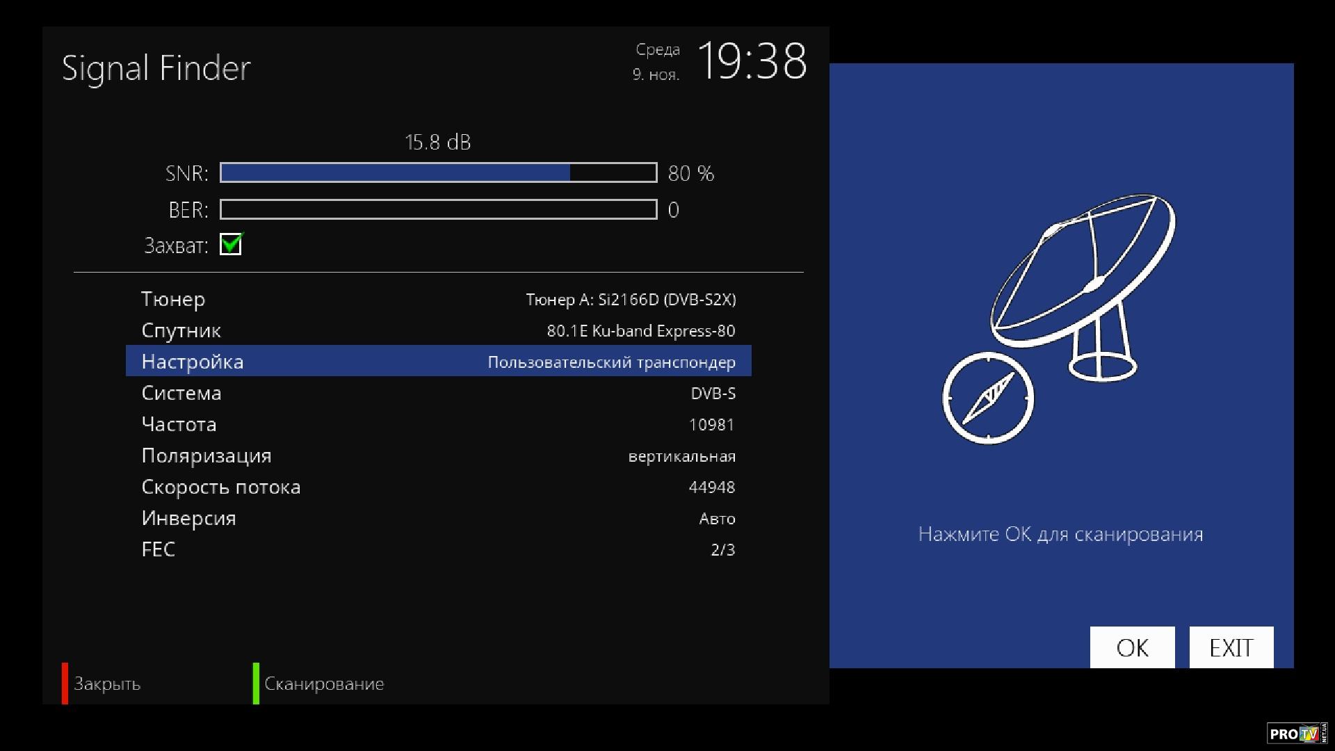

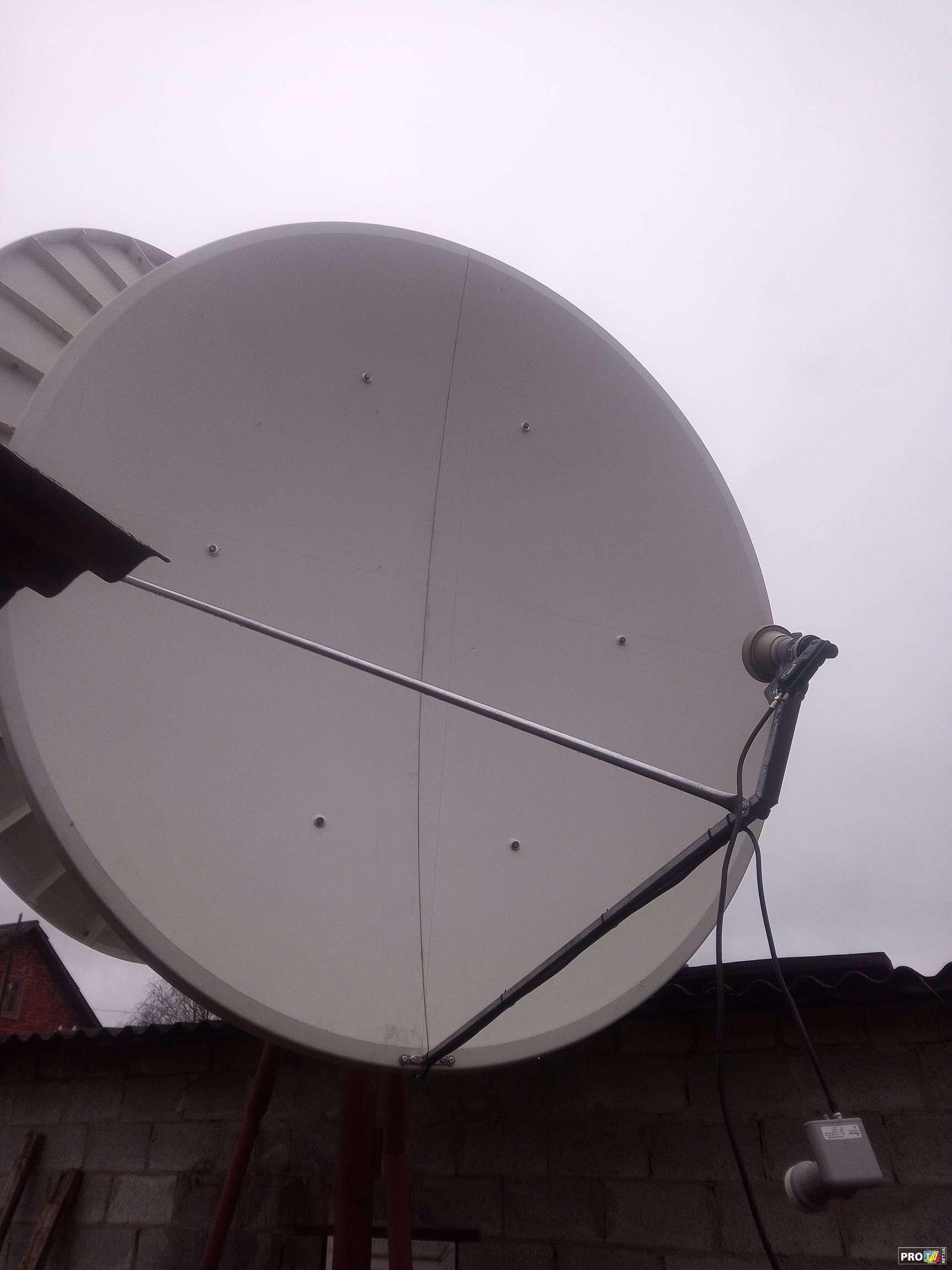

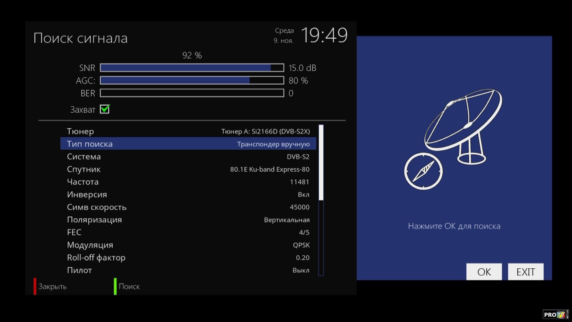

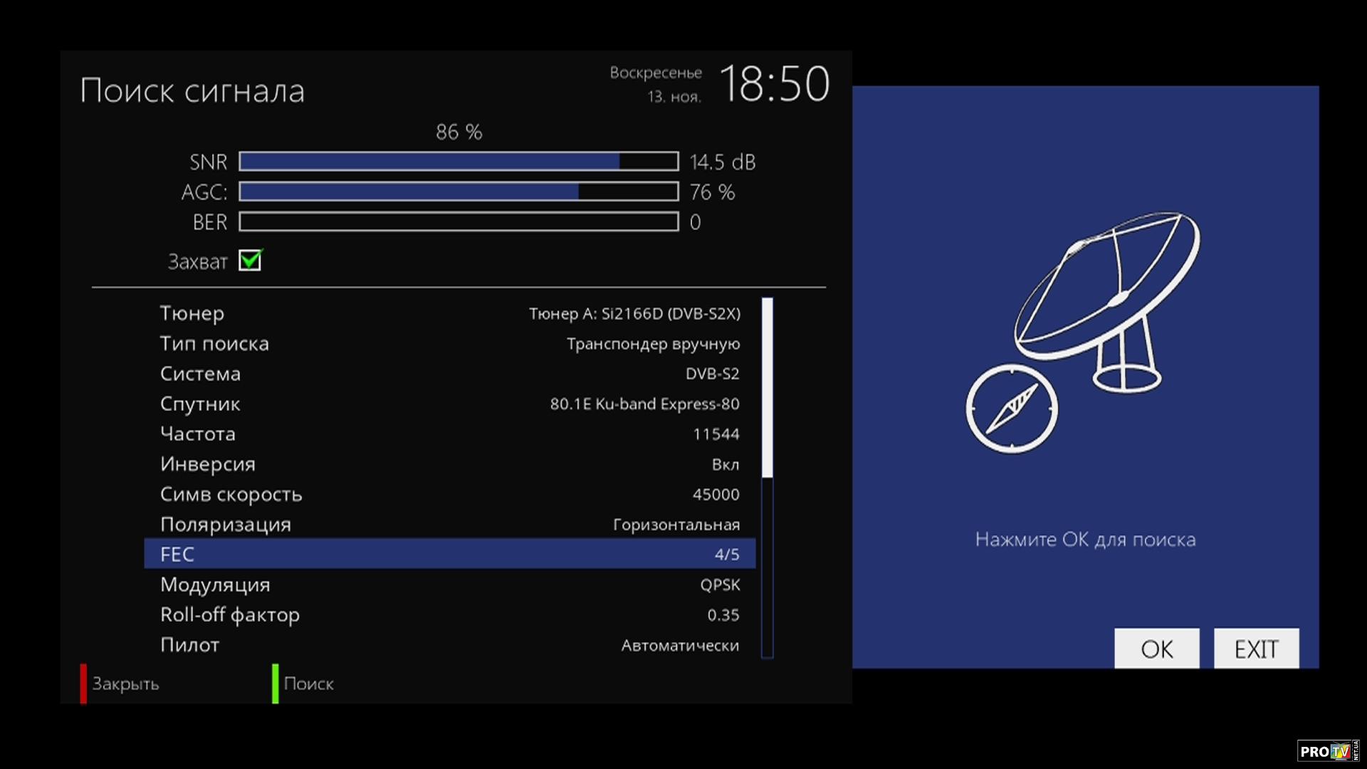

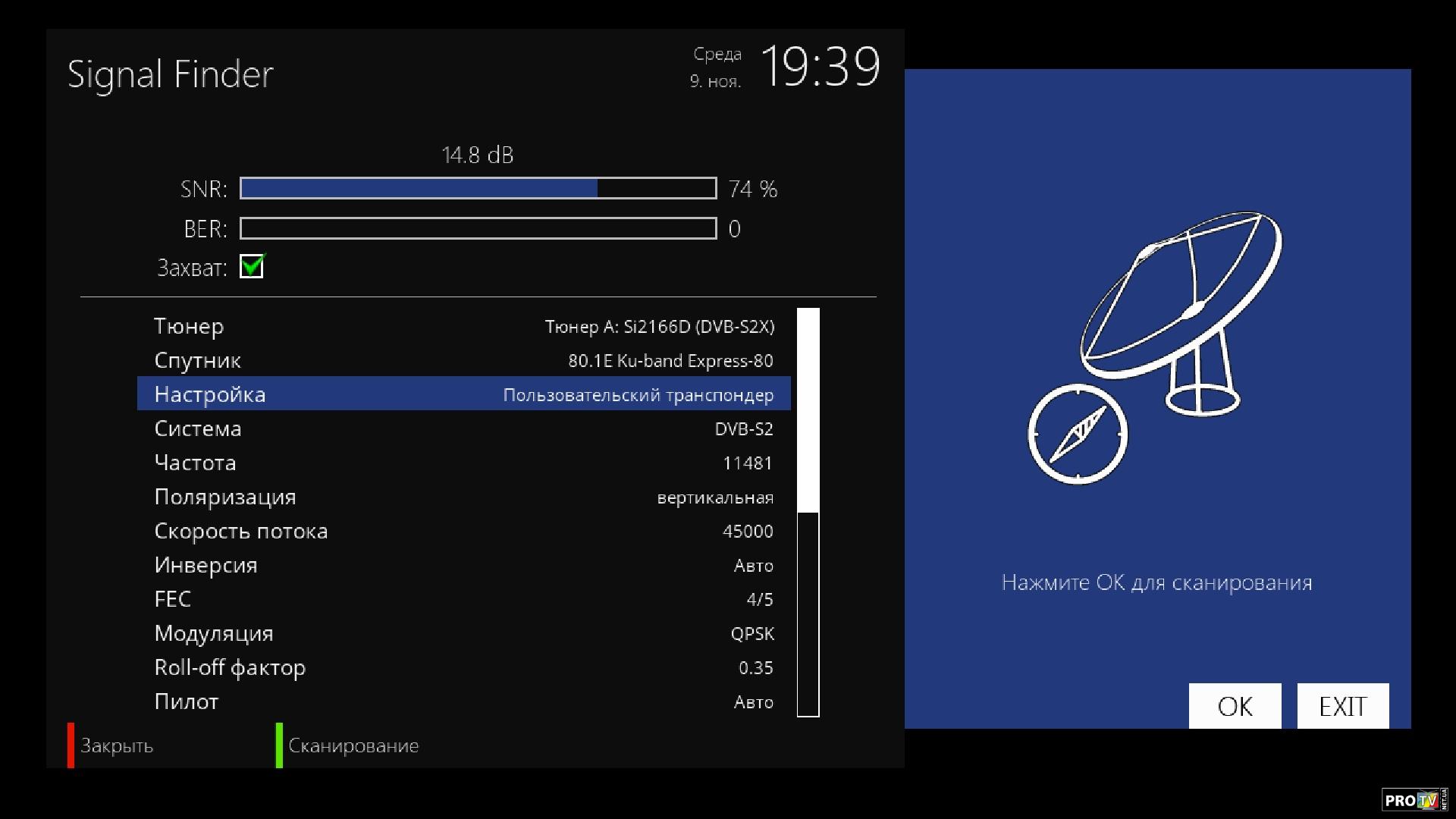

И так решил сравнить офсетную антенну LAMINAS 2,4m с прямофокусом SUPRAL 2,5m по сигналу в dB на E2.
В качестве спутника выбрал именно Express-80 @ 80° E.Чуть позже распишу почему именно этот спутник.
И так прямофокусная антенна SUPRAL 2,5m
Express-80 @ 80°
Теперь офсетная антенна LAMINAS 2,4m (2,4м*2,7м)
Express-80 @ 80°
Как видим разница от 0,3-до 1 dB

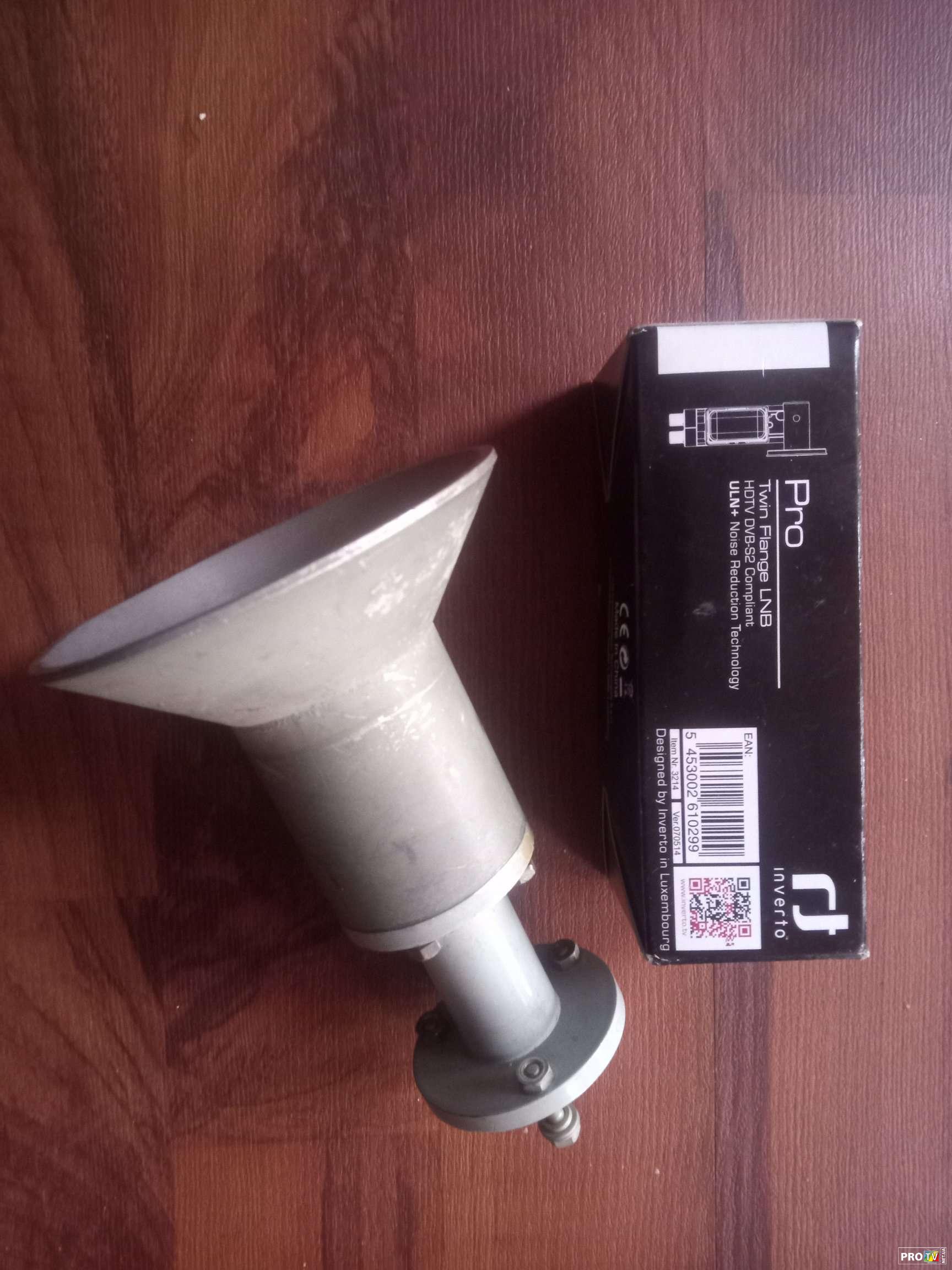

Есть и провал на LAMINAS 2,4m в минус 2 dB на одинаковых транспонднрах которые с разной поляризацией и этот провал в Горизонтальной поляризации,так как я не зря писал,что выбрал именно для этого Express-80 @ 80°,так как на офсете нужно сделать нормальную развязку так как это не последний момент и использовался обычный конвертер.нужно всё постепенно подгонять.так как на большом офсете это намного сложнее нежели на большом прямофокусе.
Позже пробну фланцевые конвертера и облучатели
ПРОДОЛЖЕНИЕ СЛЕДУЕТ!

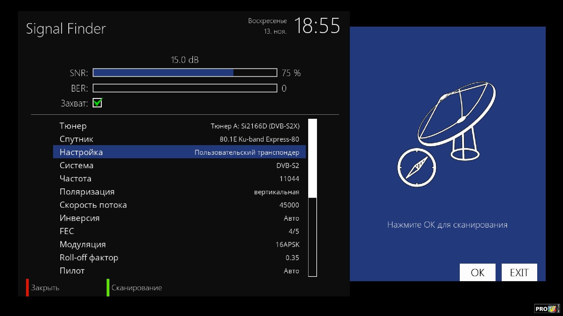

Сегодня повторил тест с разными конвертерами и облучателями.Результатом остался очень доволен.
Кстати при замене другого конвертера -дублёры транспондеры подтянулись к адекватным значением показаниям данным матрицы в работе.
Можно сказать абсолютно открыто,что матрица антенны LAMINAS идеально работает на свои 2,4m.
Лучший прицел антенны делал по живому сигналу

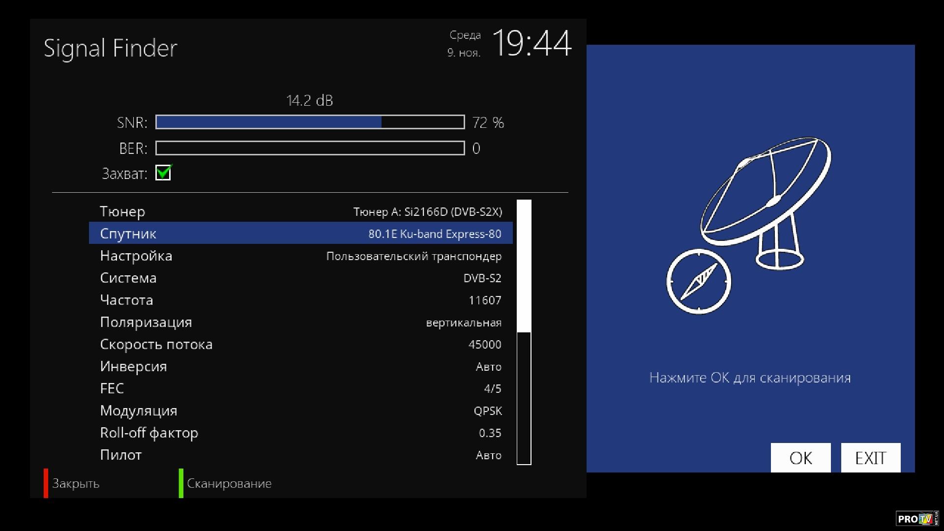

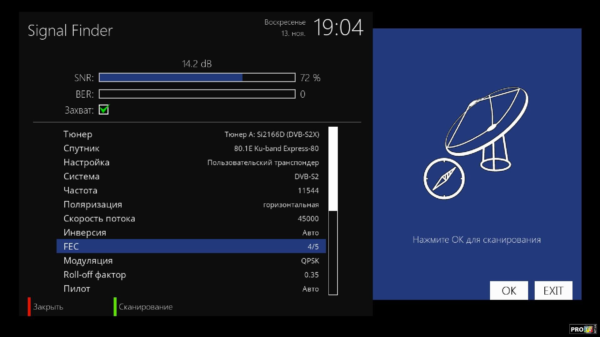

При повторном тесте двух антенн-разница в сравнении с антенной Супрал 2,5м и LAMINAS 2,4m составила в основном от 0,2-до 0,7 dB в пользу прямофокуса.Но это так и должно быть,так как у параболы хоть и не намного,а чуток ,но размер более.
И так вот сам тест-сравнение :
Супрал 2,5м (прямофокус)
Теперь офсет LAMINAS 2,4m
Под итожим:
Supral 2,5m --- LAMINAS 2,4m
10981 V 16,2 --- 16dB
11045 V 15,5 --- 15dB
11107 H 16,2 --- 15,5 dB
11107 V 15,2 --- 14,8 dB
11170 V 17 --- 16,8 dB
11481 V 15,2 --- 14,8 dB
11481 H 15,5 --- 14,5 dB
11544 V 14,8 --- 14,5 dB
11544 H 14,5 --- 14,2 dB
11607 V 15,5 --- 14,5 dB
11607 H 15 --- 14,8 dB
Там где разница типа в 1 dB это не так,так как сигнал не стоит на месте и приходилось скринить поэтапно с двух антенн.
А так повторюсь разница от 0,2-до 0,7 dB в пользу прямофокуса
Офсетная антенна LAMINAS 2,4m отлично работает на свой размер-в ку диапазоне!СОВЕТУЮ!!!!
Для DX-инга то,что нужно!

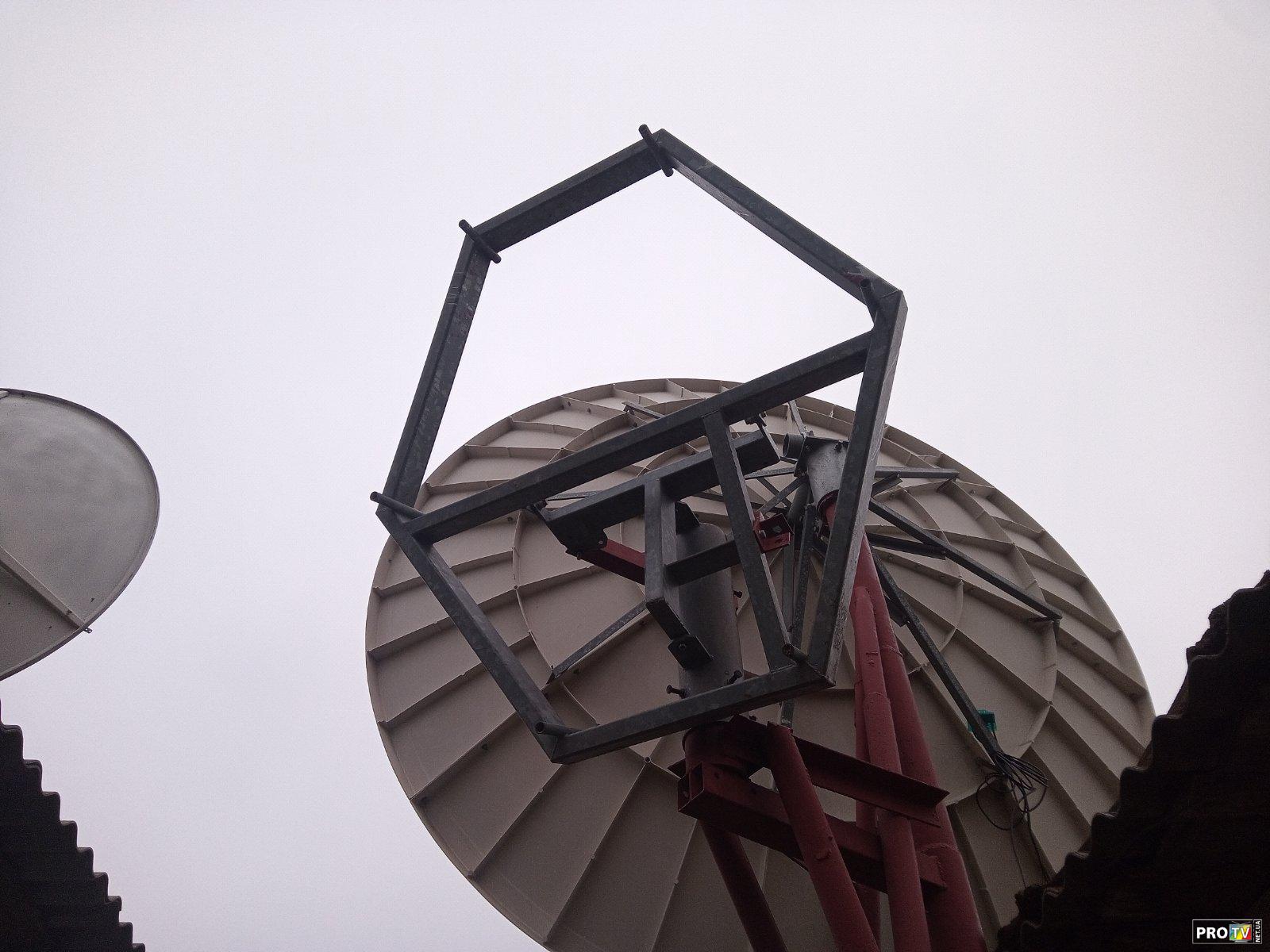

Сообщение Добавлено: 09 апр 2023, 16:59
Спасибо @Виталик
Антенна уже готова
Стойки приварены, подвеска тоже.Ждет нового хозяина.
