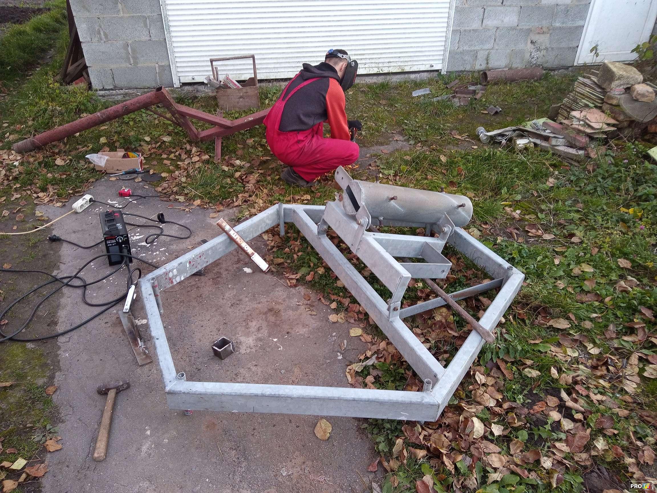

Подготовка к установке (модернизация) азимутального подвеса от антенны LAMINAS 2,4m
AX HD61 4K Combo,uClan Ustym 4K PRO,U2C Denys H.265

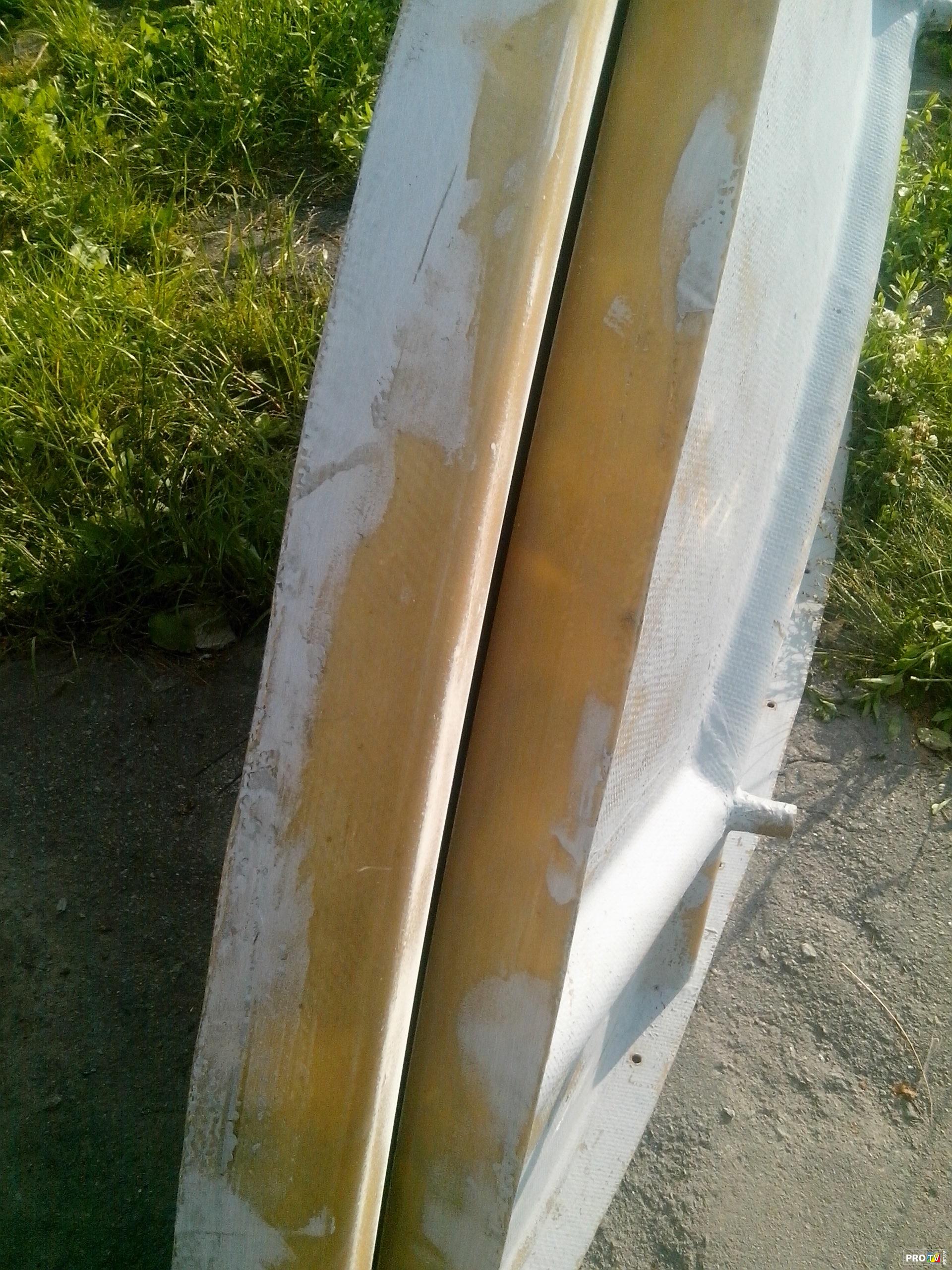

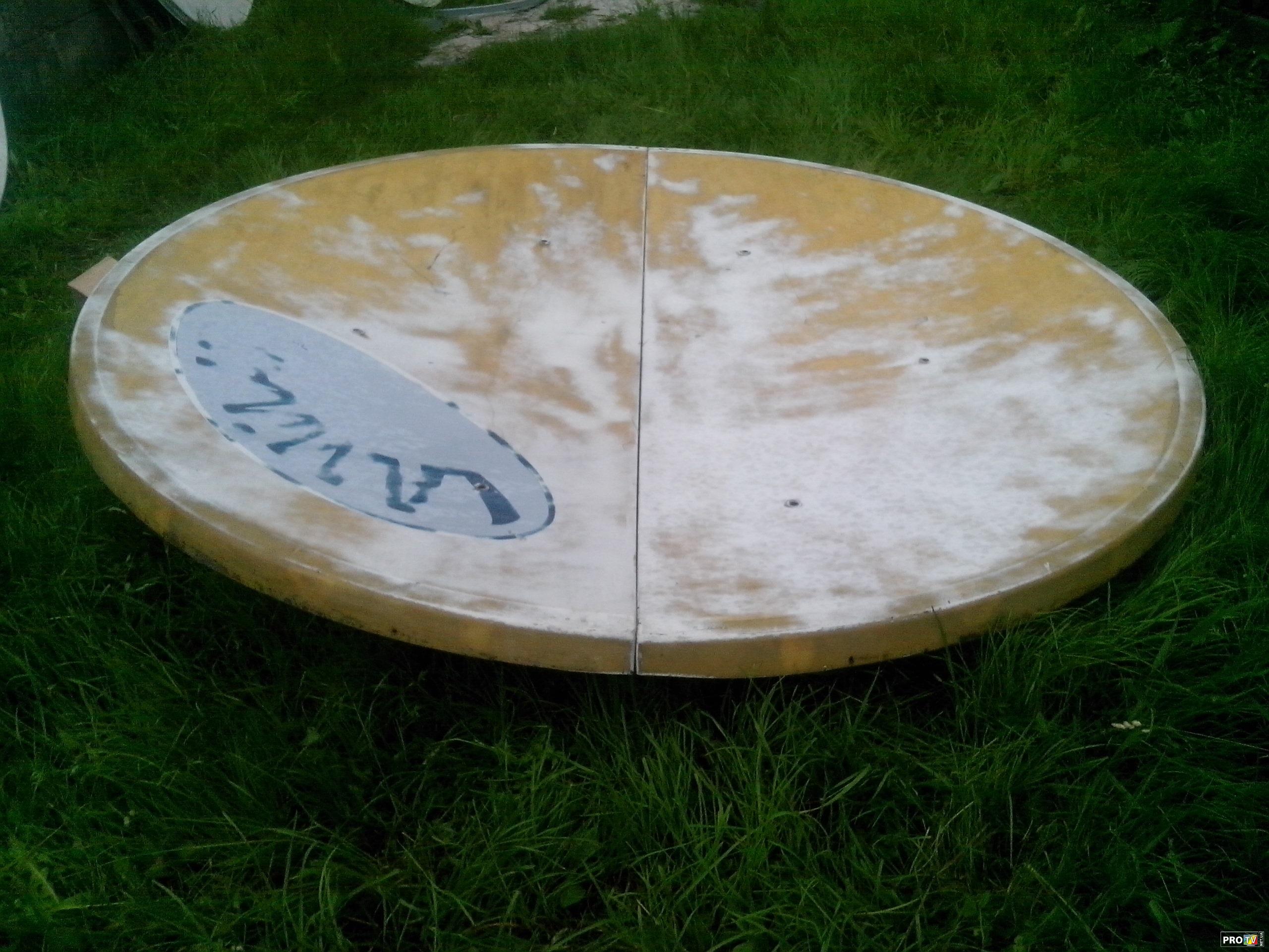

Немного про антенну......
Данный офсет был установлен в конце 90х на площадке телекомпании 2+2
В те времена они назывались: мовна компанія "Дельта"
Спустя много лет,антенну передали в наш Спутниковый приют.
На фото чётко видно как с неё выгорела краска за 20 лет,где оголилось эпоксидное покрытие.....
После приезда ,через несколько месяцев антенна LAMINAS 2,4m была полностью реставрирована:
viewtopic.php?p=135152#p135152

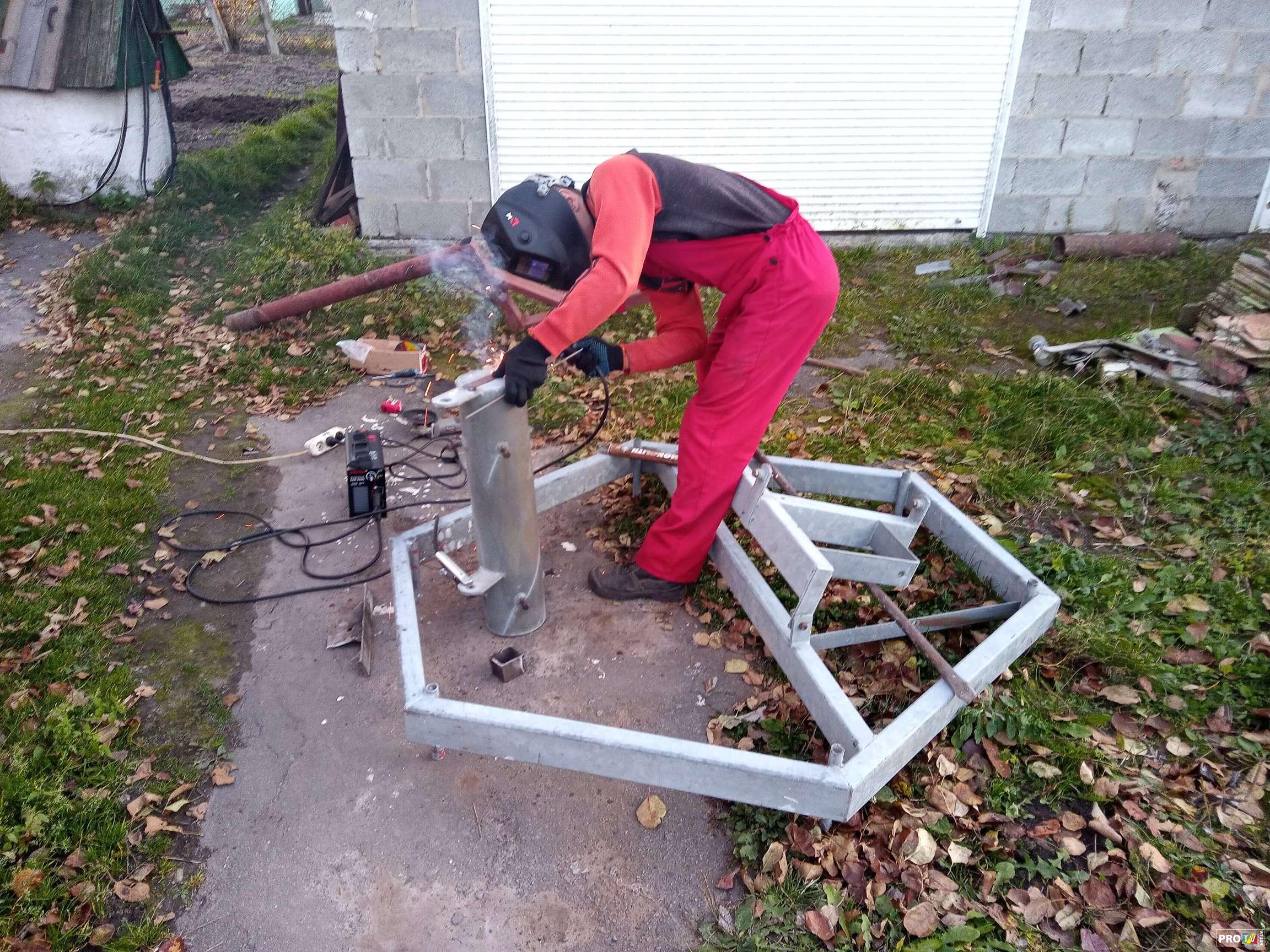

Установка азимутального подвеса.
