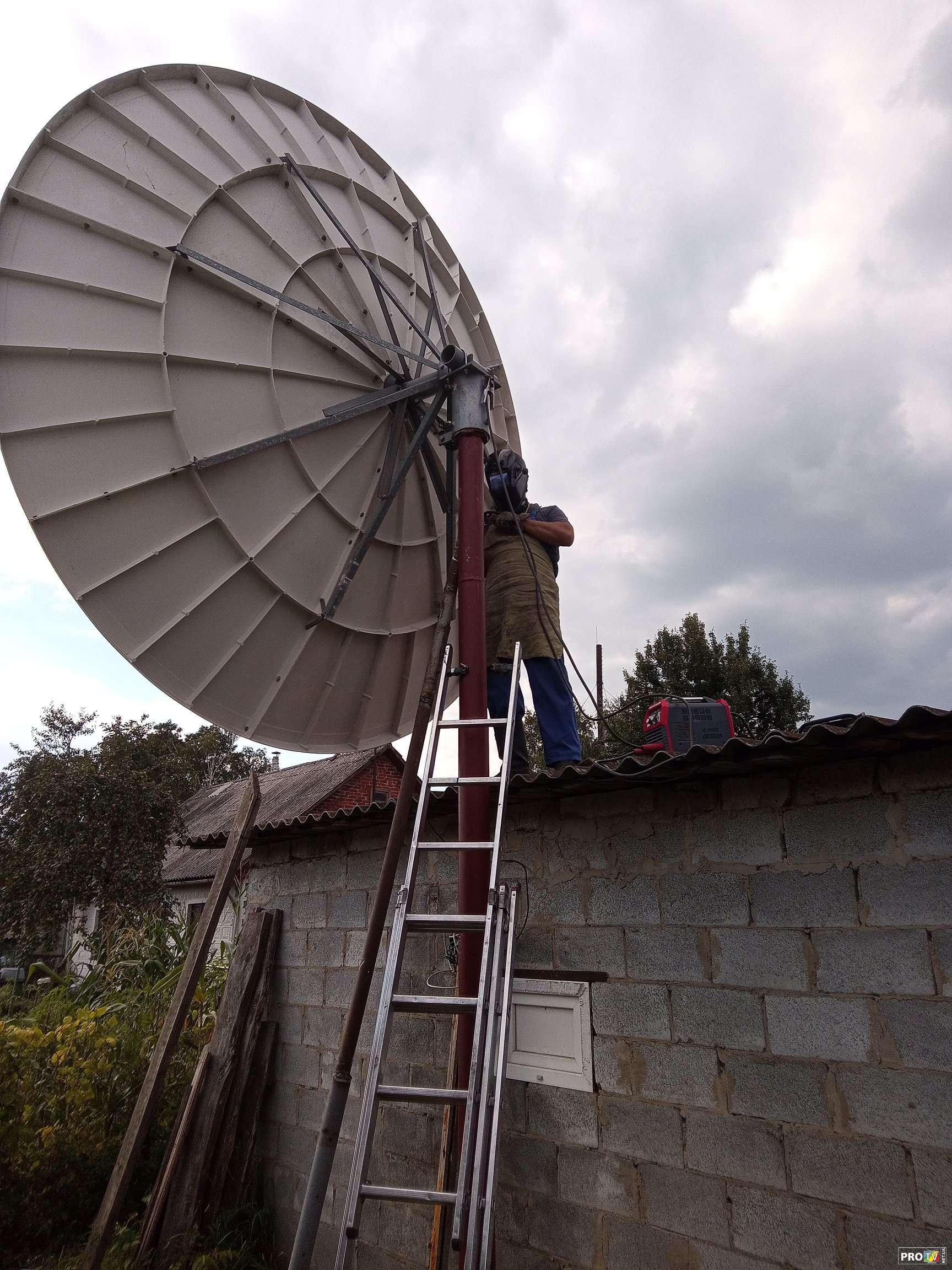

Далее идёт сборка матрицы - зеркала PRODELIEN 3,7m
Конечно -такую секторную антенну,желательно собирать минимум двое,а лучше трое,но участие в её сборке принимал лично только я сам.
Также практика показала,что её можно собрать и самому,так как для этого в этой антенне продумано всё!!!

Далее приварили раскосы из толстостенных труб и после пролили бетонные опоры в земле и снаружи.
Так как вес антенны примерно 270кг,при ветровых нагрузках и парусности параболы,чтобы избежать качания-данные раскосы очень к месту.
