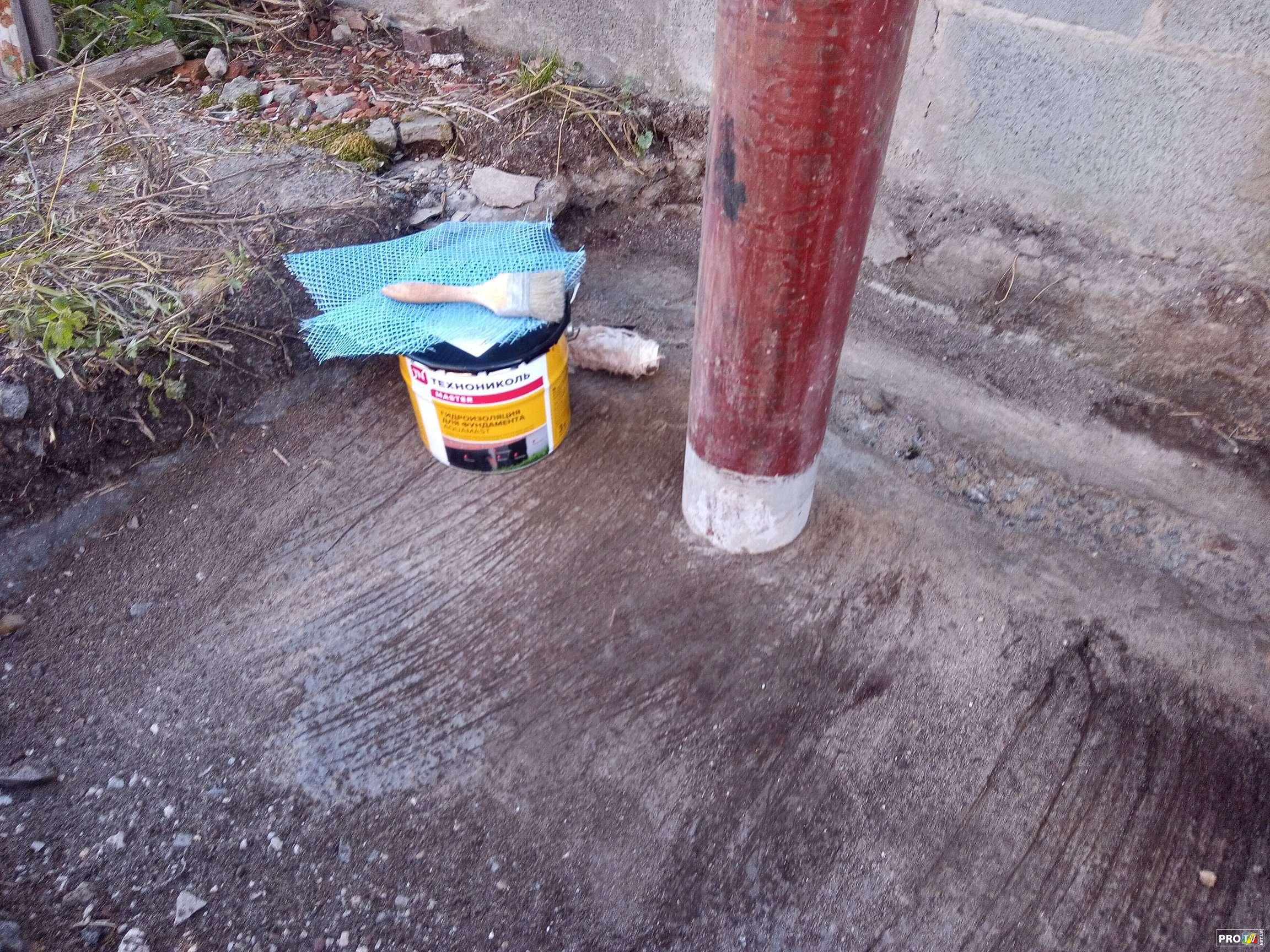

Одним из важных моментов-выкопка ямы,установка и бетонирование и многое другое....

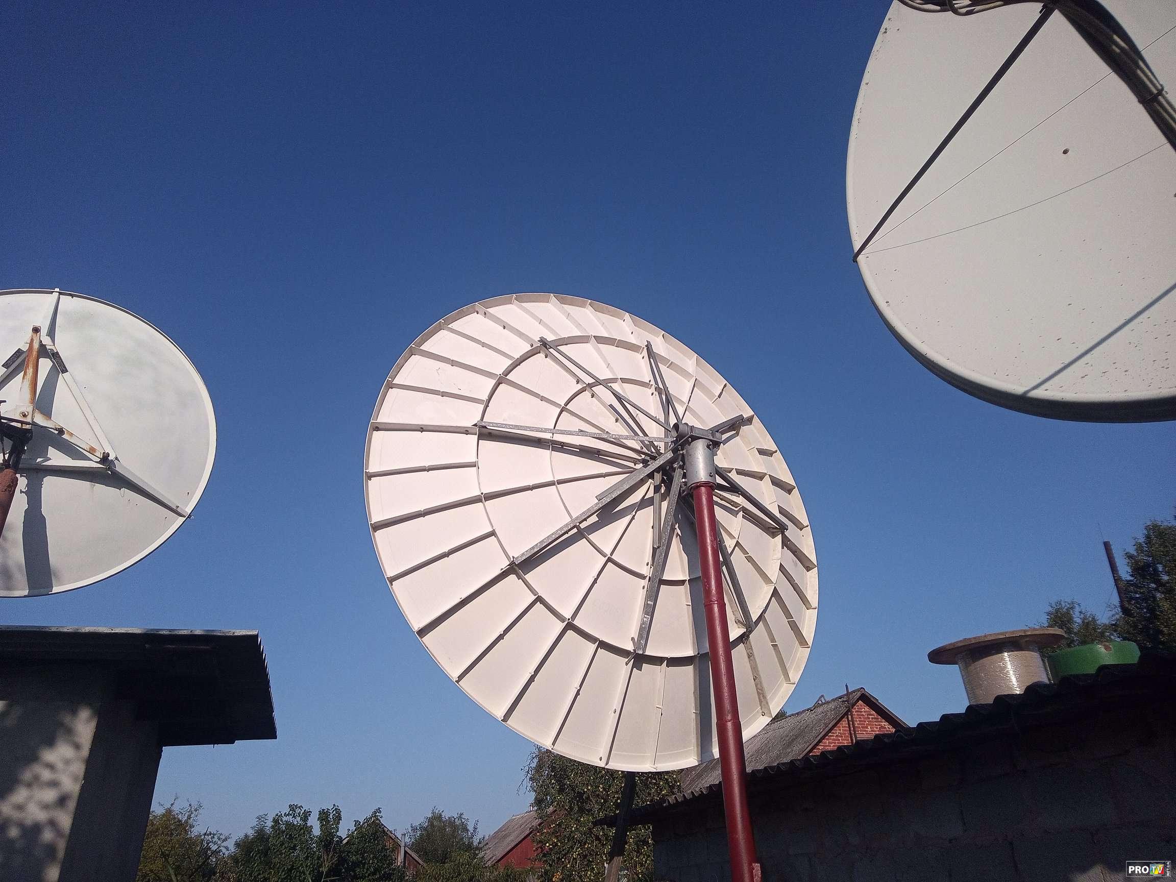

Установка и сборка подвеса от антенны Prodelien 3,7m
 Заголовок сообщения: Re: Установка мачты и антенны PRODELIEN 3,7m

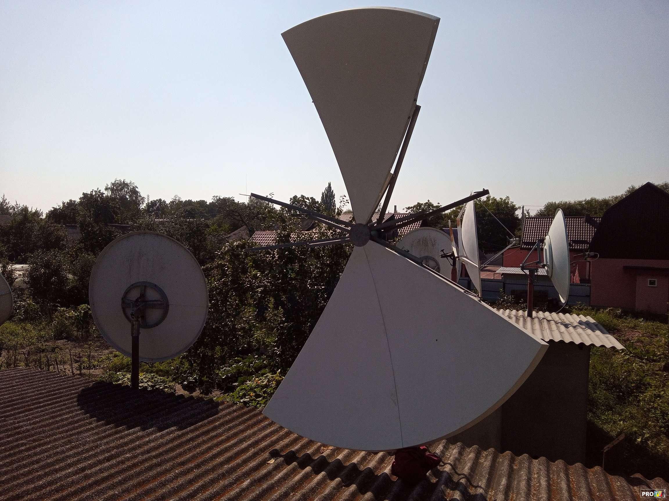

Сообщение Добавлено: 09 окт 2022, 12:58
Далее идёт сборка матрицы - зеркала PRODELIEN 3,7m
Конечно -такую секторную антенну,желательно собирать минимум двое,а лучше трое,но участие в её сборке принимал лично только я сам.
Также практика показала,что её можно собрать и самому,так как для этого в этой антенне продумано всё!!!

Сообщение Добавлено: 09 окт 2022, 16:48
Далее приварили раскосы из толстостенных труб и после пролили бетонные опоры в земле и снаружи.
Так как вес антенны примерно 270кг,при ветровых нагрузках и парусности параболы,чтобы избежать качания-данные раскосы очень к месту.
Процесс работы:
Продолжение следует!

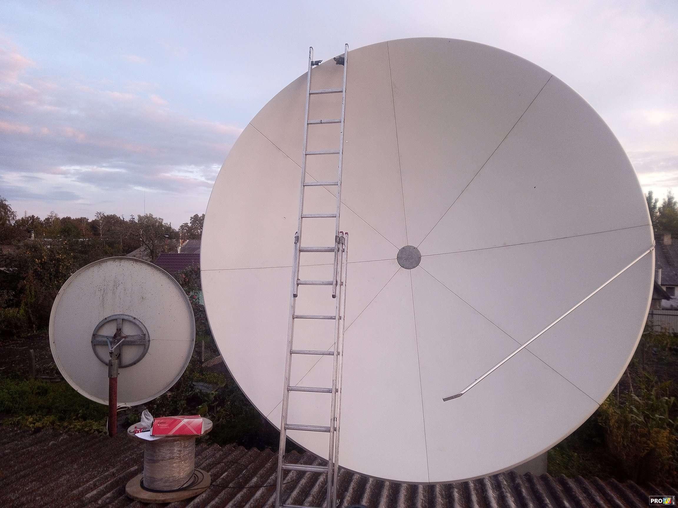

Настроил антенну PRODELIEN 3,7m,фокус оказался в районе 1370 мм + -
Программа Парабола от Юрия Странника не подвела очередной раз!
По данным видно ,что антенна отлично работает на свой размер.Например на 2м вообще нет сигнала.
Результатом очень доволен!
