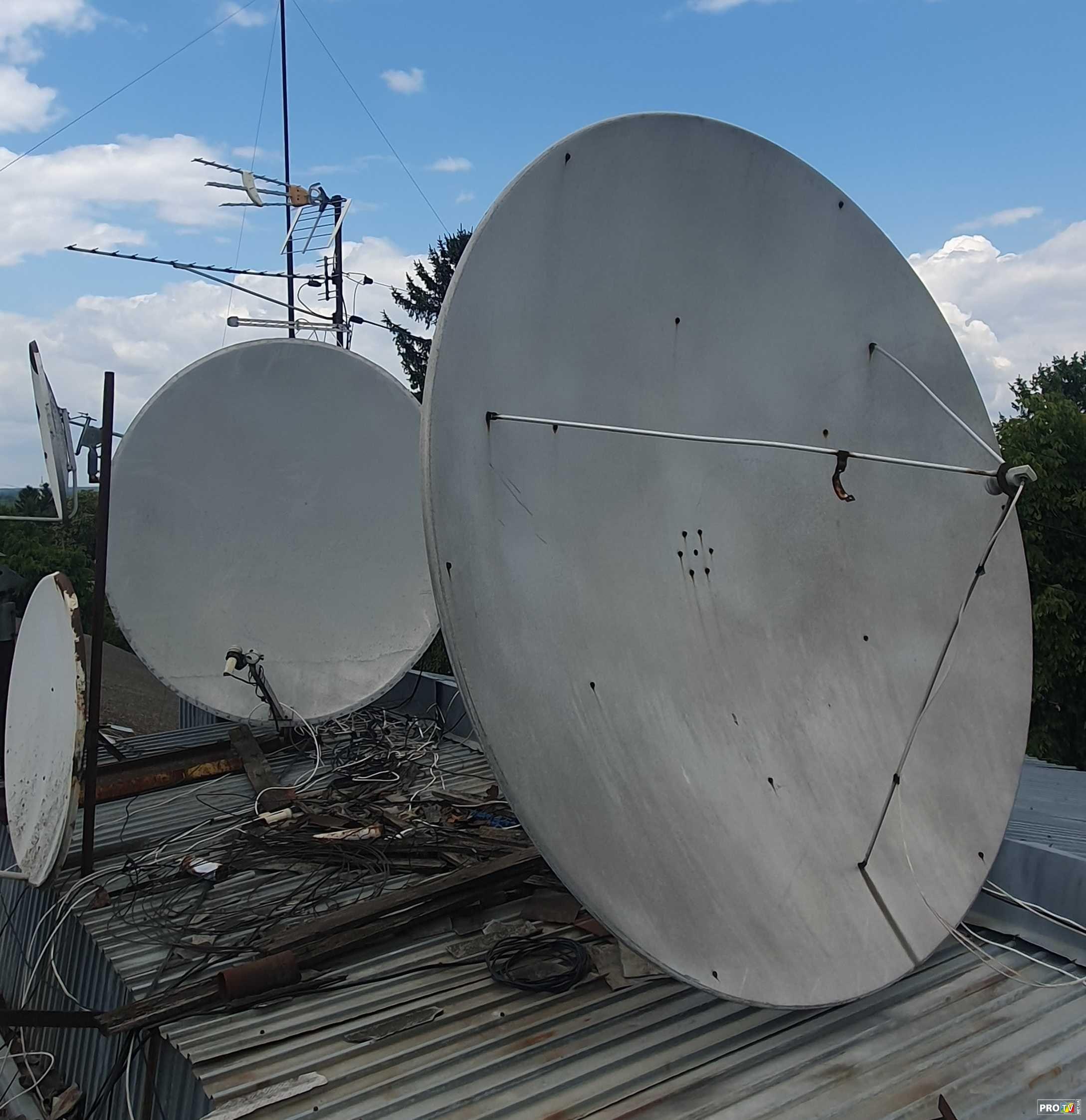

Доброго дня ! Допоможіть визначити марку, модель і потенційну вартість таких тарілок:

1. антенна супрал 2.4м, работает на свой размер если идеальная геометрия:
viewtopic.php?f=188&t=14887
2. антенна Тернопольский прямофокус. Их завод делал две версии - короткофокусная 2,5м под ку и длиннофокусная 2,6м под СИ. У нас такие есть:
viewtopic.php?f=187&t=14905
3. офсетная Ахтырка,но также ахтырский завод делал такиеже и 1,5м:
viewtopic.php?f=188&t=14888
По ценнику скажу одно - сейчас их время ушло и если быть честным они уже мало кому нужны или вообще...учитывая то, что андройд убил всё...то, что они раньше стоили прилично это факт, но это прошлое.
Так как я ранее их покупал по всей Украине и мне их везли фурами в Шепетовку, а позже их нам с Александром Глущенко их известные телеканалы просто дарили и отдавали.
Ценник их максимальный 150 у.е шт., это сегодня их реальная цена.

да какие 150$
Виталик, ценник такого корыта сейчас от бесплатно до заберите за демонтаж.. даже доплачивать готовы
по большому счету такие корыта никому не нужны
давайте считать
купить корыто - тут вопрос рынка.. от бесплатно до бесконечности
транспорт - если мы говорим про Хмельницкую область, то в радиусе 150км они НАХРЕН никому не нужны.. привезти такое корыто - баксов 100.. и то носом крутить будут.. и это не почта, а попутка..
кронштейн - от 100$ в лучшем случае, а то и 200$ с логистикой.. каждый..
установка - отдельный вид искусства... если самостоятельно, то бесплатно.. если вызывать специалиста, то можно таких и не найти.. и возьмут за установку баксов 200-300.. не нравится - можно походить по рынку поторговаться
конвертора - отдельный вид искусства.. если диапазон Си - то попробуй его найти.. если Ку, то нужны крепления, облучатели.. сейчас этого всего в Украине нет.. и заказывать нужно либо из Европы, либо искать в Китае.. а там массмаркет тоже не особо работает на дальний прием.. все хотят принимать на 50 сантиметров.. а лучше - через инет..
время сейчас такое, что чтобы собрать комплект для приема спутникового ТВ - дешевле купить телевизор и несколько лет инета оплатить.. а то и десятилетий наперед
в итоге имеем, корыто за непонятные деньги, еще баксов 500 кронштейн и установка
и в итоге чтобы что? принимать на нее что-то далекое? так те кому оно нужно было, а это, раньше в основном были иностранцы, давно смотрят все через айпи... даже самые заядлые фанаты спутникового приема, а таких в стране единицы - уже с тазиками.. и если начнут заниматься калькуляцией сколько нужно вложить и что на выходе - становится не интересно.. потому что далекая экзотика начинается от 3х метров.. только ценник этой экзотики в айпи - 5баксов в месяц за 4000 телеканалов))
вопрос остается открытым: кому оно нужно?
поэтому, вариантов несколько:
- ждать талантливого персонажа, который захочет 4800$ отдать за 4 корыта и еще тыщи полторы за логистику, кронштейны и установку
- отдать Виталику)) реставрирует, покрасит
- забить болт и забыть о них))
ни в коем случае не уменьшаю ценность для вас этих тазиков, они ведь приносили деньги на головной станции кабельного ТВ... но на олх висят годами объявления о продаже больших тазиков.. есть староверы, которым кажется, что раз большое - значит дорогое)) видел даже аналоговые тюнера в целофане по цене 1000 долларов))) хотя его разве что в музей можно поставить))
сегодня смотрел олх, 180см МАБО - 500 грн, тазик 250см, такой как у вас - 2500грн.. хотя год тому хотели 2000 евро)) и что-то никто не спешит покупать)) спроса нет.. даже за 2500грн
лично я последние несколько раз отказывался от корыт 250см, которые отдавали бесплатно... как начнешь считать во сколько выйдет счастье привезти-поставить, так уже и не хочется... причем, это в Киеве.. уже и бесплатно не хочется))
вы точно опоздали лет на 10 с их продажей..
сейчас это по большому счету объемный раритет, который ничего не стоит... и желающих - единицы...
все давно сидят в айпи.. вам ли как собственнику интернет-провайдера не видеть спрос на телевидение у абонентов и их массовый переход на ОТТ

Офсетна антена Supral СТВ-2,4-1,1 2,5 Al АУМ (2400 × 2670 мм) - 70 000 грн.
Охтирська офсетна антена 2.2 м - 40 000 грн.
Тернопільська прямофокусна антена 2.5 м (2 шт) - 40 000 грн./шт.
Ну що, пропоную пройтись по антенах
якщо матриця ціла, то підійде під прийом Ку-диапазону
такоє
з нею треба гратись
важковики.. в прямому сенсі цього слова
тільки під диапазон Сі
важкі, некомфортні...
проблем з ними більше ніж радощів
за 4 тазіки можу дати потолок 8000грн
за умови, якщо вони демонтовані, всі комплектуючі, а це шпиці, підвіски, кріплення для конверторів, запаковані окремо і прописані, що від якої антени
і ці антени погрузять в машину
по грошам - це явно більше ніж віддати їх на металобрухт щоб якісь діячі їх просто порізали...
і це пропозиція виключно через любов до мистецства..
а не через необхідність
самі антени мені не потрібні, це якщо vitalik19 виявить бажання, що вони йому треба і пан має час та натхнення реставрувати їх та дати друге життя
тим паче, що в рамках області можна організувати логістику..
бо зараз бажаючих кататись через блокпости не особо черга
пс. десь в Києві є 4 тернопільских антени 250/260см на двох локаціях, які чекають щоб їх забрали...але натхнення це робити немає
тому в даній ціновій пропозиції від мене спокушає тільки одне - відстань в 160км
все інше - не збуджує
пс2. пропозиція бутля віскаря, якщо є "ГЕНІЙ", який їх придбає за 200к гривень в силі :D

это точно 2.2метра ?
очень похоже на 1.5
вы эти антенны измеряли?
