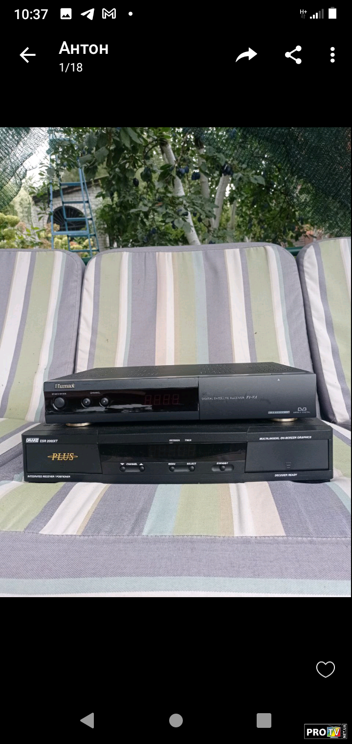

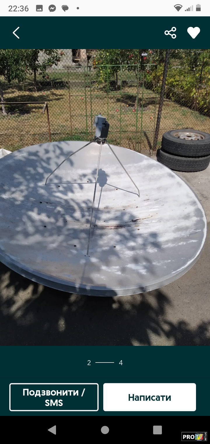

Підкажіть чорний конвертер для прямофокусної антени ,якого діапазону? На сірому бачу пише С. Чорний може бути Ку? Також замовив такий позиціонер (нижній на фото) - Drake. Не знаю як він підключається до актуатора, бо взагалі не мав досвіду з актуаторами, тільки звичайний мотопідвіс.
І як їх провіритити чи робочі вони, так само як і звичайні конвертери, ф кабелем під'єднати і якщо верхня шкала показує сигнал то все працює?

чорний - Ку
сірий - Сі
тюнера на фото - металобрухт для музею.. їм років з 20 мінімум..
конвертора перевіряються просто ... підключенням
але краще придбати нові) або поновіше

Один конвертер С диапазон виявився робочим. Той нижній тюнер служив як позиціонер. Тобто посилка обійшлась в 365 грн, виходить.

Ще не знаю чи в робочому стані актуатор приїде, а з того позиціонера толку мабуть не буде, до нього підключив малий телевізорчик тюльпанами, то він тюнер не бачить, на табло світиться цифри 0002 й переключенням кнопками, то 0002 не міняється.

Позиціонер до телевізора не підключають, його робота командувати актюатором.
