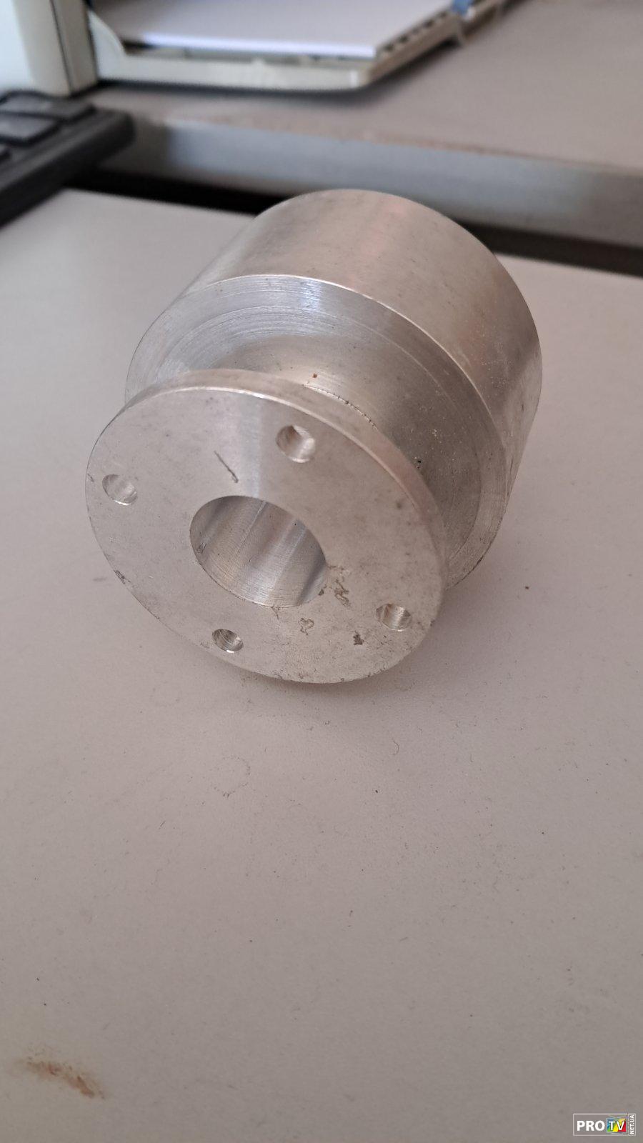

Добрий день! На залишках знайшовся опромінювач під прямофокусну антену діапазону 10,7-12,5 ГГц. З круглим отвором на вході. Можу подарувати. З повагою.
Додаю фото опромінювача.

Нам якраз один такий треба
Є підозра, що антена 180см с Сі повернеться на Ку))
