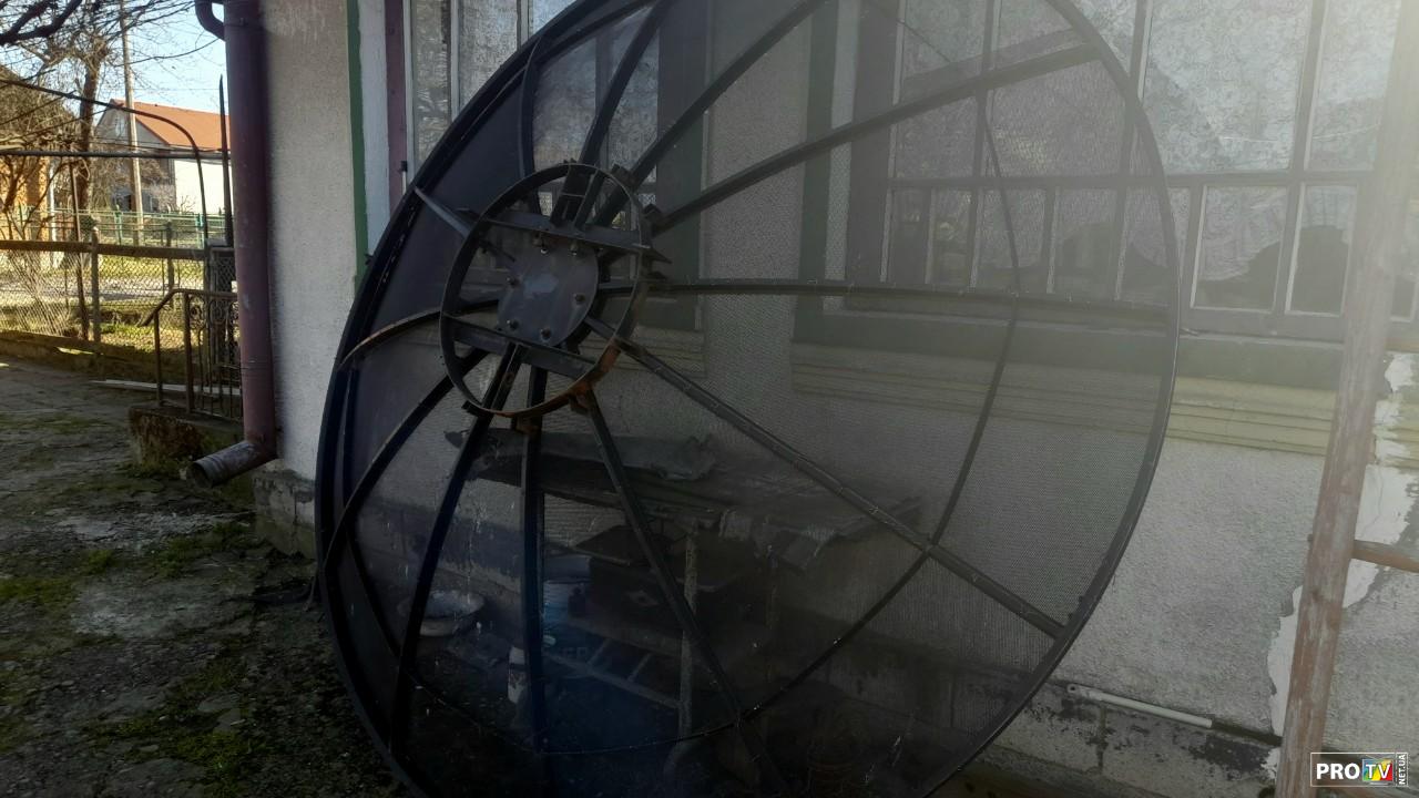

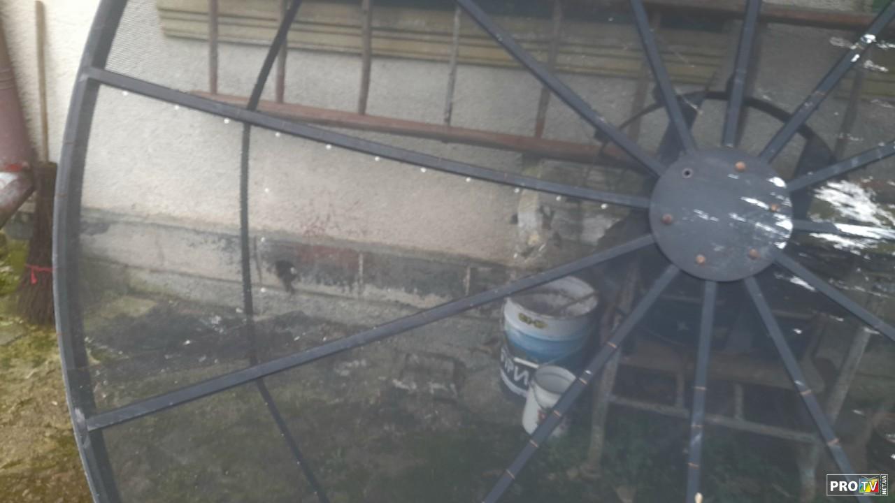

Сегодня купил спутниковую сетчатую антенну 2,5 метра.По внешним признакам видно,что она простояла очень долго.Буду её восстанавливать,часть элементов сетки не хватает,прийдётся заказывать с завода.Произведена антенна в (USA).

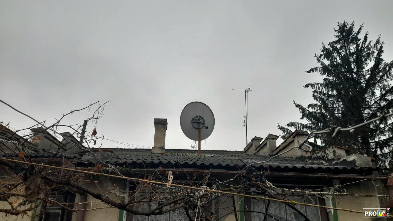

Ребята, а ну прикиньте своим профессиональным глазом, где мне на крыше можно будет поставить антенну сетку, чтобы она и не перекрывала обзор антенны Мабо, на фото Мабо стоит на 26-е в самой высокой точке в моей местности, где лучше разместить сетку, отметьте мне на крыше меткой.

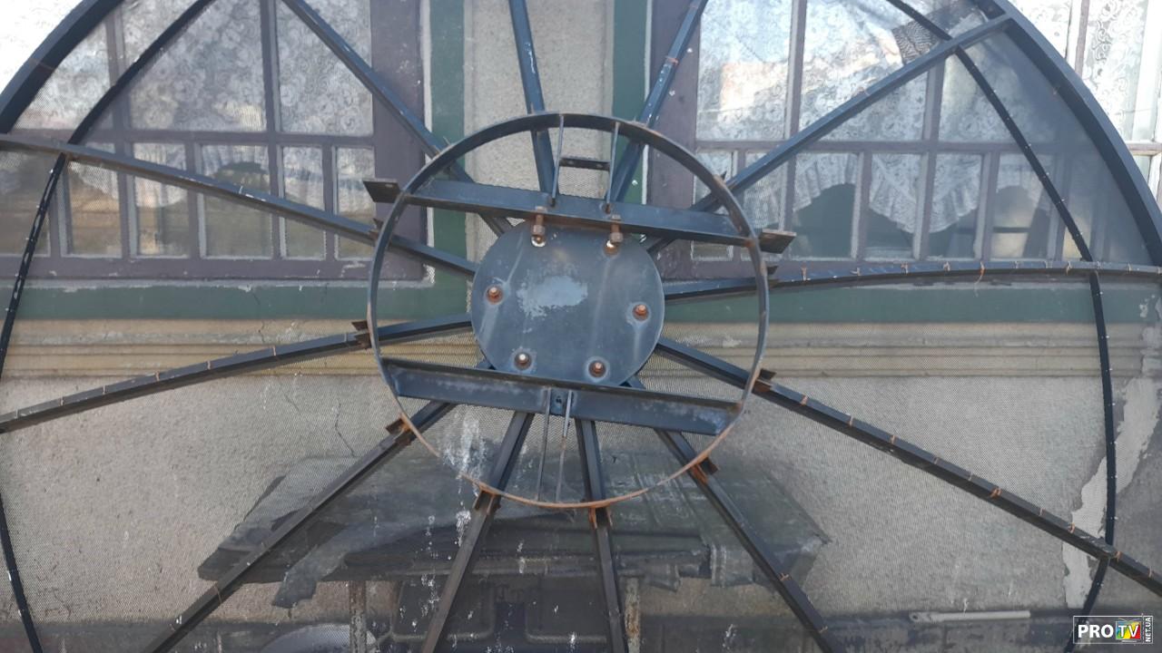

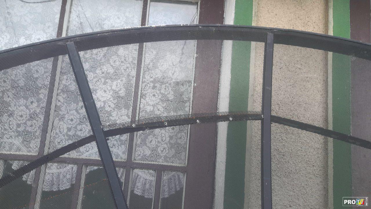

Снял один элемент из сетки,что бы снять с него лекало.
Мне нужно будет сделать три элемента,которых нехватало на этой антенне.
Для начало нужно будет найти ещё и подходящую сетку.

igor 1964 -есть у меня сетка для тебя:
когда то разбирал также сетчатый китайский прямофокус 3м.
Единственное размер по ширине чуть не сходится -у тебя 66см у меня 58,5см,но можно будет из двух частей вырезать и совместить в один лепесток,как когда то я так и делал на 3м параболе.
viewtopic.php?p=135493#p135493
На днях вышлю тебе сетку.
 Заголовок сообщения: Re: Спутниковая сетчатая антенна 2,5 м (USA)
Сообщение Добавлено: 09 янв 2023, 23:16
Получил я сетку от Vitalik19 и отремонтировал матрицу антенны 2,5 м

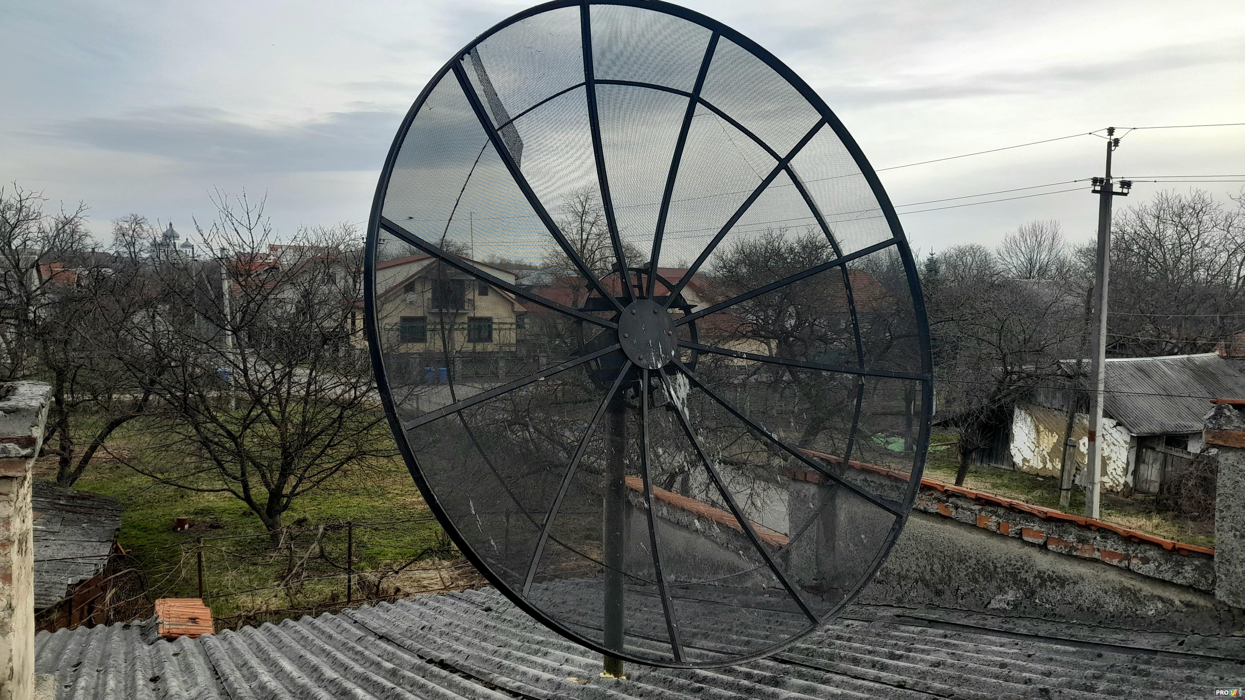

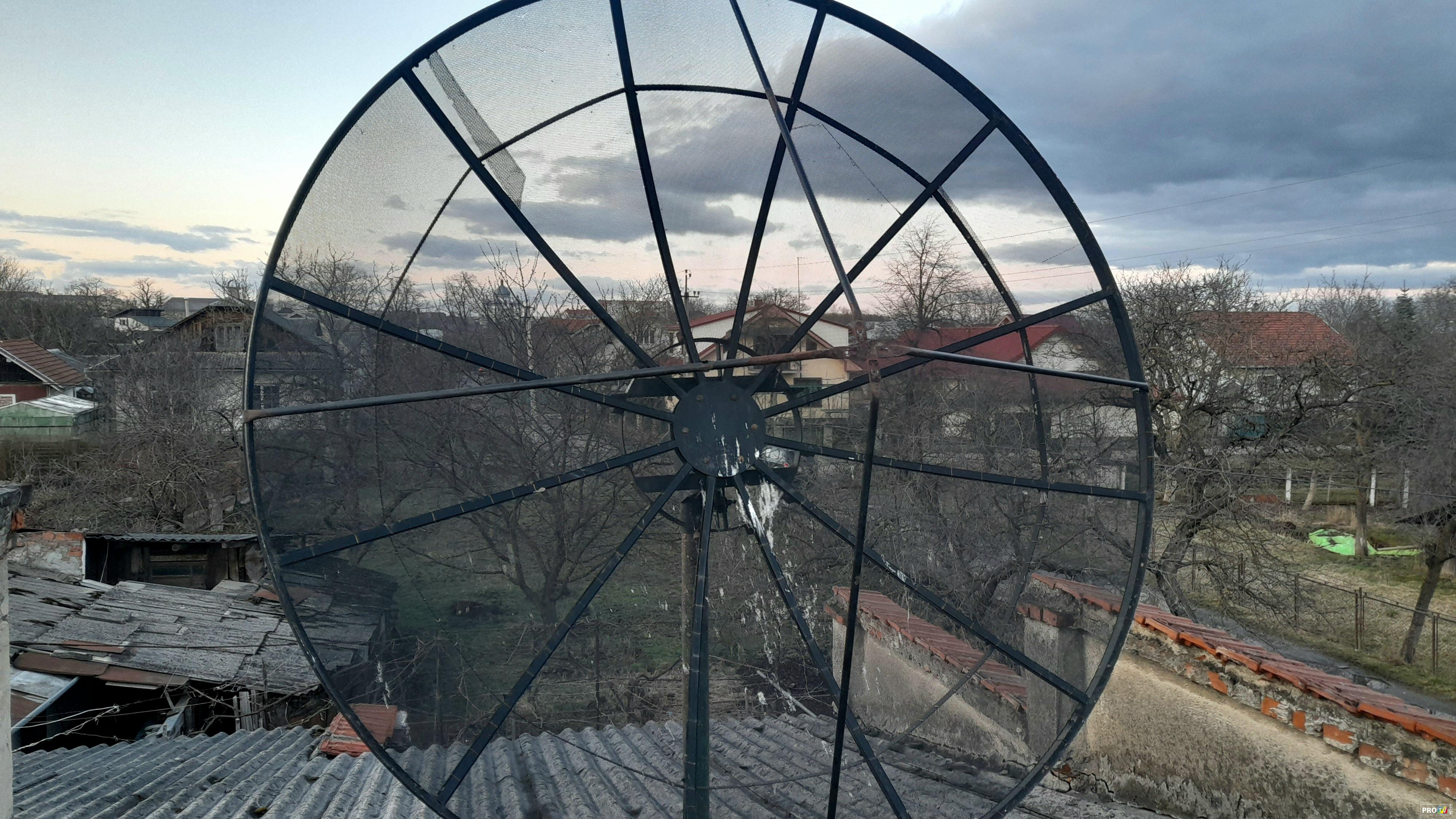

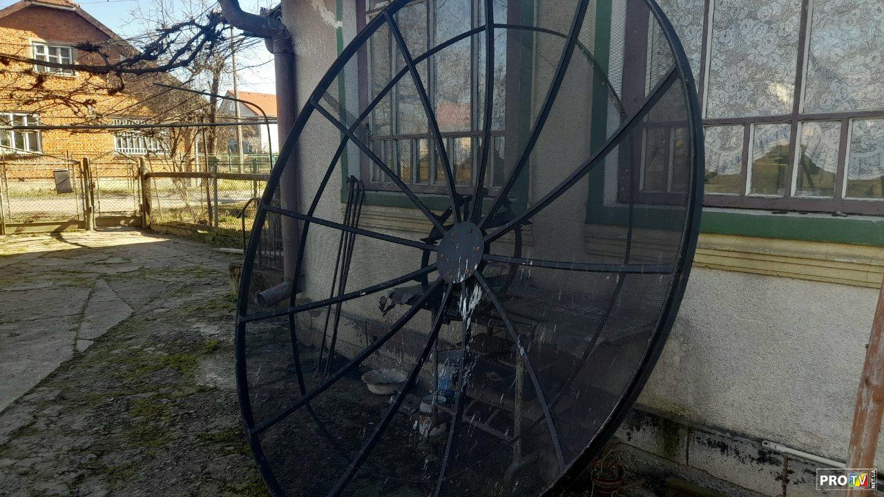

Сегодня закончил устанавливать опору под мою сетчатую антенну 2,5 м.
На следующей неделе постараюсь установить уже саму антенну.
Измерял диаметр и глубину параболу.Глубина 40,5 см и диаметр 256,5 см.
Пока сейчас несколько фото для истории:
От центра прямофокуса (глубины) к фокусу 1015 мм
Классический прямофокус,угол раскрыва матрицы 129 градусов.
Игорь проверь расстояние заводского фокуса.

Сообщение Добавлено: 15 мар 2023, 21:12

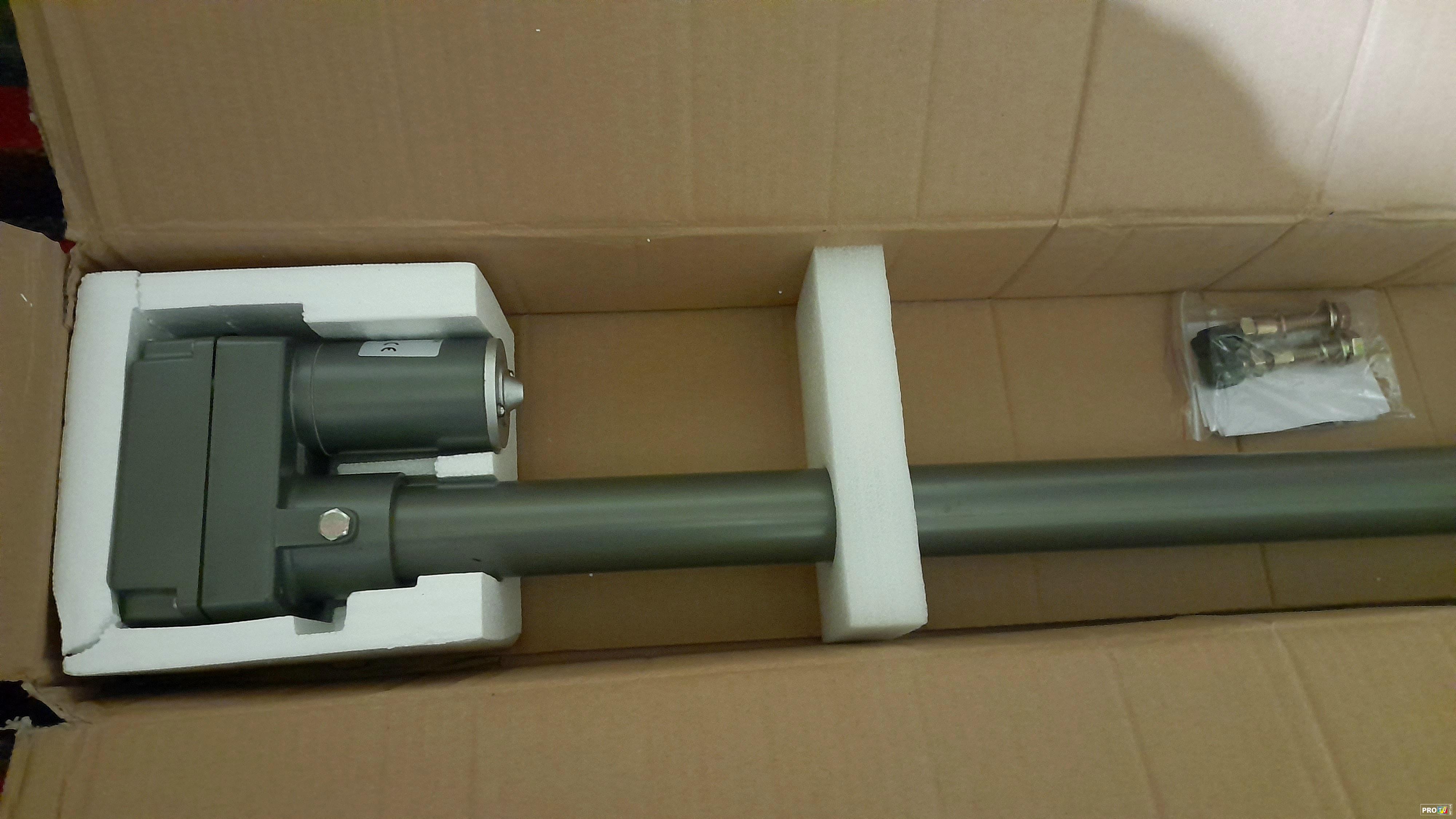

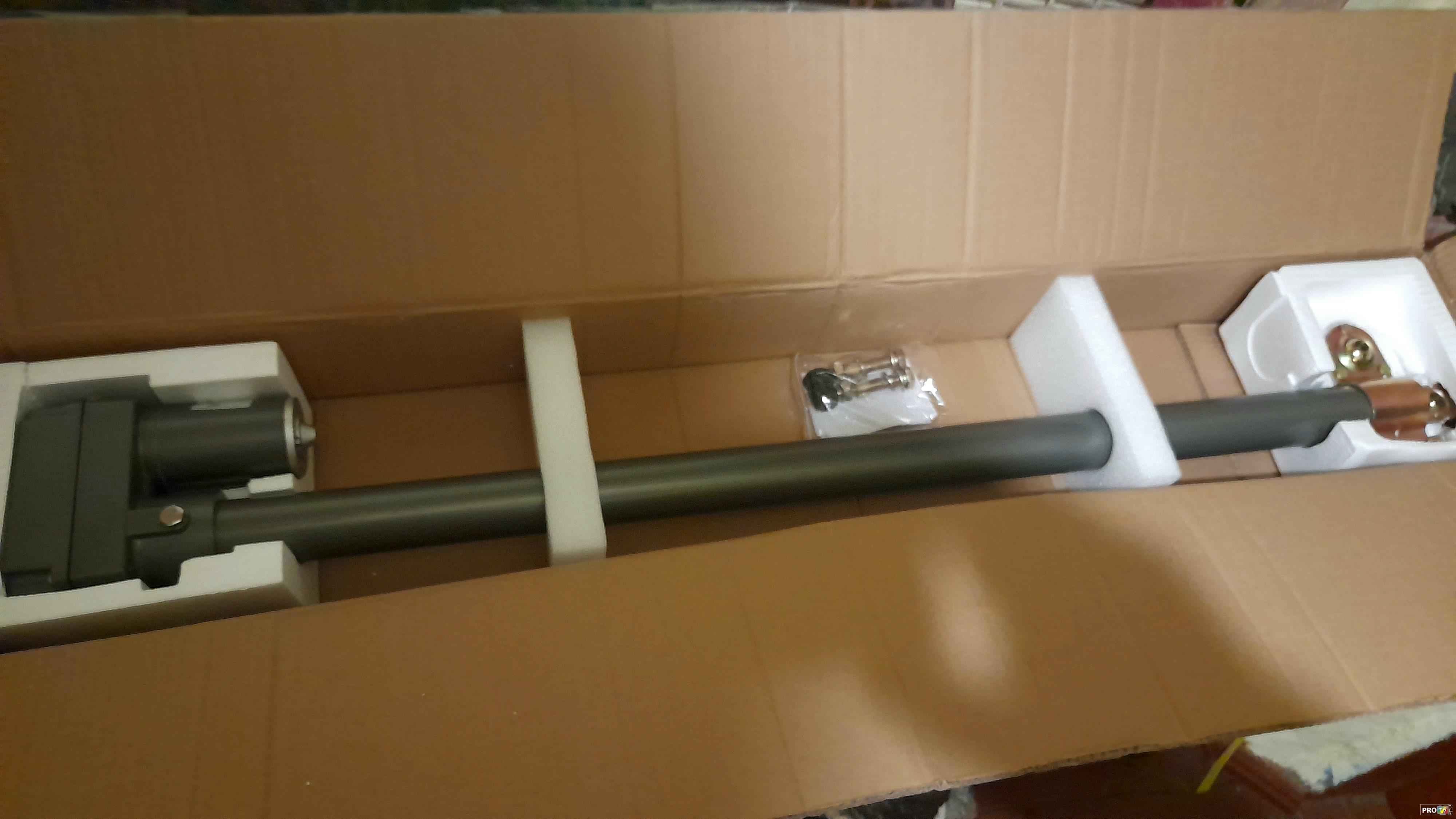

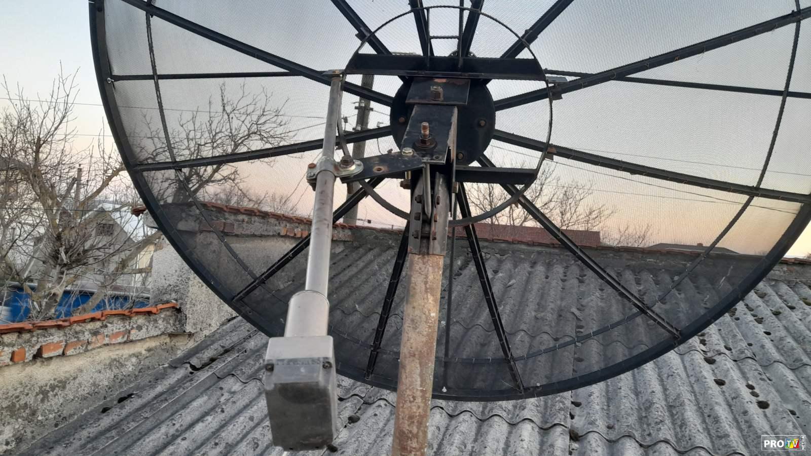

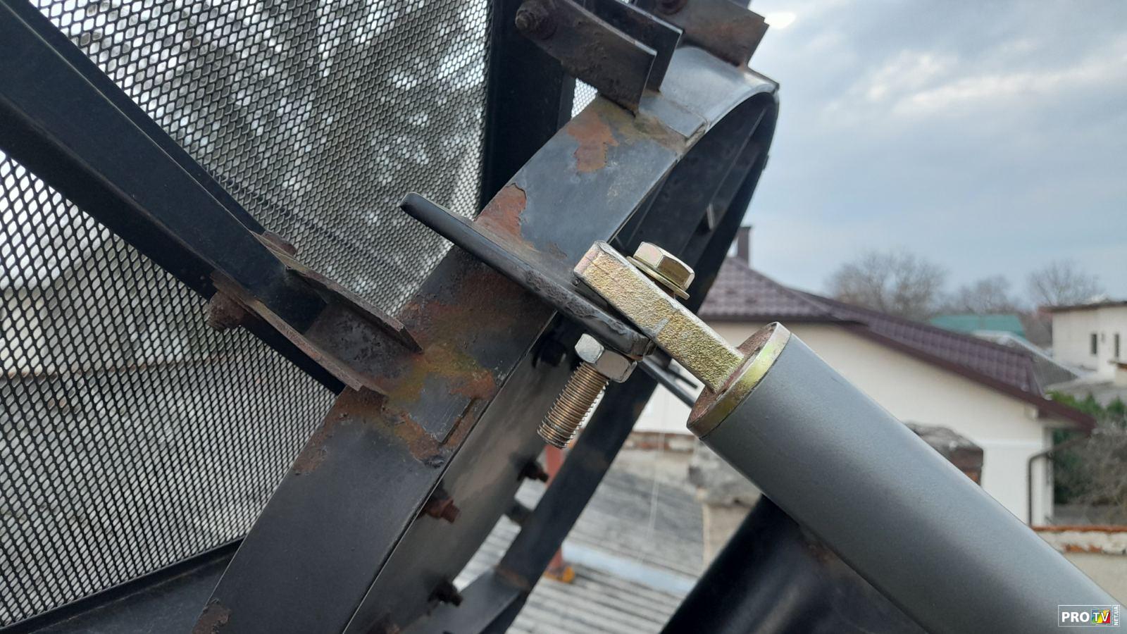

Приветсвую Всех участников форума,днями продолжил работу с монтированием антенни,антенна смонтированна на трубостойке диаметром 90мм,укрепленна к деревянной балке под шифером в двух точках,пока еще угли не виставленние,но половину работи можна сказать зделанно,сегодня пришел по почте актюатор 36 дюймовий за которий большое спасибо в приобретении Vitaliku 19,и Александру Глущенко,спасибо Вам ,далее как говорят "продолжение следует"

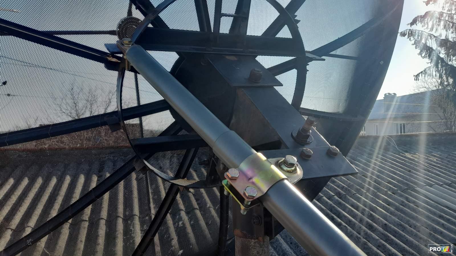

монтаж трубкодержателей на антенну.
Сообщение Добавлено: 16 мар 2023, 22:38
проверил работу актюатора,работает отлично.

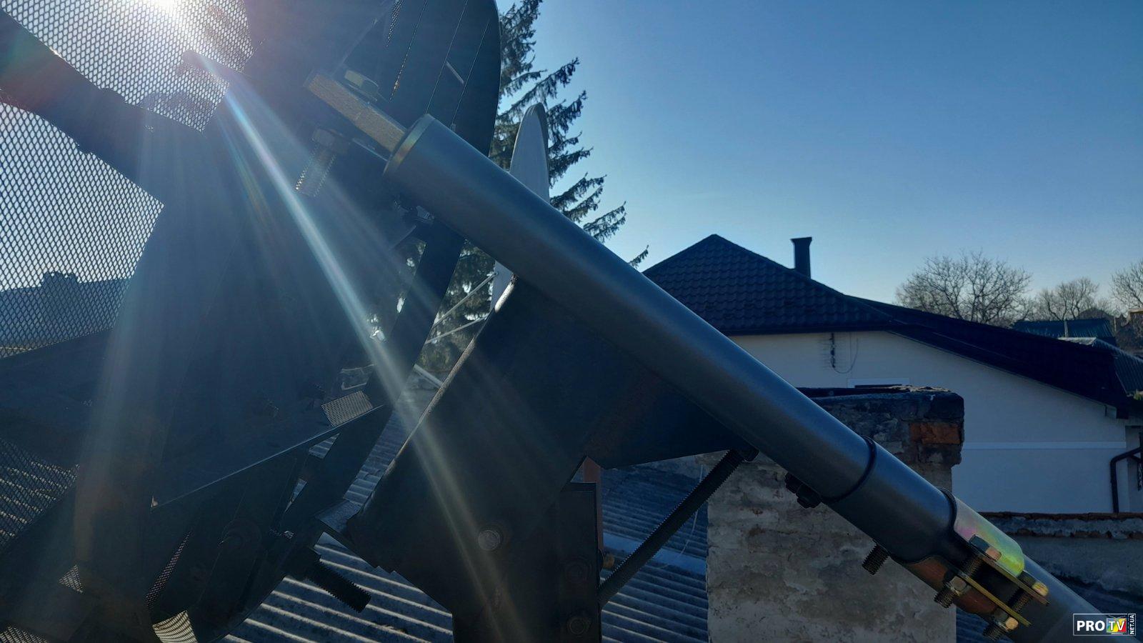

Делаю подготовку к настройке полярного подвеса.
Сообщение Добавлено: 19 мар 2023, 22:58
Игорь, рукава нужно надевать с двух сторон, а то очень нерестится будет
В целом отличная работа с этой новой антенной :good: :good:
