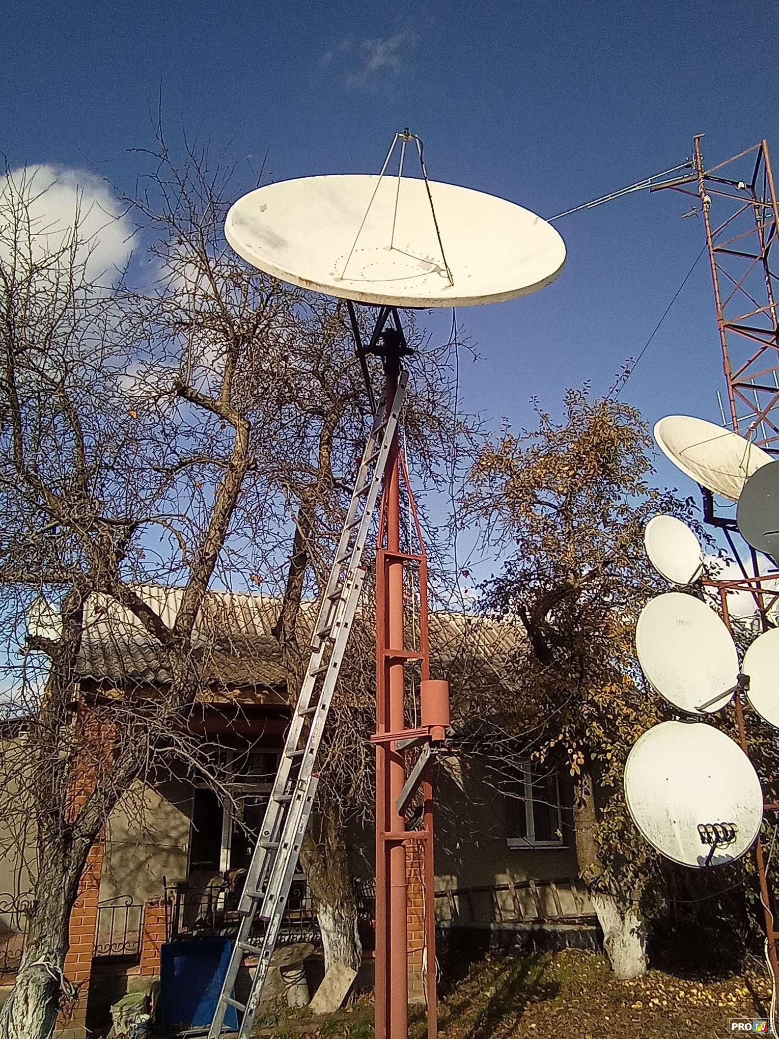

Подтолкнуло это видео взять как за главную основу сделать подобную переделку.
1.Нужно было переместить нижние распорки выше.
2.Нужно было переместить шпильку- настройка угол места.
Далее на перемещённые распорки которые примыкал уголок с приваренным в него ушком для крепления всё той же шпильки.
Позже первый пункт просто отвалился ,так как нужно было вызывать опять кран,опускать и тд...
Далее был выход один -делать это всё на весу на высоте с главным условием -это изменением первого пункта-не перегинать нижние распорки выше,а над ними нарастить и приварить такие же дополнительные распорки,где позже нижняя распорка просто подрежеться для прохождение под ней ребра угла поворотной осьевой системы.
На схеме красного цвета это приваренные сверху распорки
Синего цвета это перемещена шпилька которое регулируется по углу места
Зелёным цветом указано места подреза для прохождения угла поворотной осьевой системы
 Заголовок сообщения: Re: Модернизация полярного подвеса SUPRAL
Сообщение Добавлено: 30 окт 2022, 19:13
Практически всё как планировалось так было и сделано,для этого попросил знакомого сварщика который может работать на высоте.Возможно получилось не по феншую,но надёжно!
И получил приём с 100.5°E - AsiaSat 5 в Ku band

В итоге по данным получился разворот даже ниже горизонта,что очень обрадовало!!!!
На фото антенна опустилась впритык -ниже восточного горизонта!
То-есть до переделки полярный подвес позволял опускаться только до 90е и всё.....После модернизации ))) он стал опускатся ниже горизонта! 103 у меня последний спутник на горизонте с углом 0,2 градуса.
