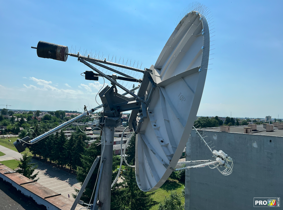

Кроме приёма спутникового телевиденья и радио вещания, параболические антенны большого диаметра так же используються в радиолюбительстве для проведения радио связей от отражения сигнала от поверхности луны. Диапазоны на которых можно осуществлять такие связи начинаются с диапазона коротких волн, заканчивая миллиметровыми волнами. Самыми популярными диапазонами на текущий момент являются 144 МГц, 1296 МГц и 10368 МГц. В моих условиях, квартирного 5 этажного дома в центре города было очень трудно развернуть большую систему с антеннами яги или параболами размером 3м и выше которые требуют диапазоны 144МГц и 1296 МГц, учитывая еще тот факт, что работать в городе на диапазонах ниже 1296 МГц невозможно в настоящее время из-за количества бытовых помех, выбор не оставалась как попробовать 10 ГГц.
Для проведения связей через луну на диапазоне 10 ГГц зачастую среди радиолюбителей используются антенны диаметром от 1.2 до 4 метров, прямофокусного или офсетного типа. Иногда встречаются станции с антеннами диаметром выше 4ьех метров, но зачастую такие системы не эффективны, из-за узкого луча и невозможности эффективно облучить всю поверхность луны, а только её часть. Как правило, использование таких больших антенн обусловлено тем, что радиолюбители зачастую имеют одну антенну для нескольких диапазонов. Меняю фокусный блок, есть возможность работать на разных диапазонах.
Для моих целей, самым лучшим вариантом из того что реально где то было найти на нашем рынке, это была офсетная система фирмы Супрал, диаметром 2.4м. Так же рассматривались варианты офстеной системы фирмы Prodelin диаметром 2.4 метра или прямофокус Prodelin диаметром 3.7 м. Но из всего выше перечисленного мне удалось достать лишь побитый жизнью Prodelin диаметром 1.8м модель 1183.
С такой площадью антенны, с предусилителем с кофициентом шума 0.7 Дб и усилителем мощности на 30Вт, я провёл цифровую практически со всеми станциями в мире у которых антенны начинались от 1.2 м и мощностью от 15 вт. Так же, практически постоянно. независимо от расстояния луны от земли в разные периоды времени, я слышу и вижу свой сигнал отраженный от луны. На данный момент маштабироватся остаётся только за счёт увеличения диаметра антенны, из железа для приёма и передачи я получил почти максимум.
На данный момент нахожусь в поиске антенны большего диаметра, с диаметром 2.4 метра и выше я уже смогу уверенно проводить связи с помощью микрофона или азбукой морзе.
Что касается моего Prodelin 1.8, антенна выполнена из армированного стекловолокном полиэстера SMC, в котором внутри находится сетка размером ячейки 1.2мм, размер антенны 1.8 х 2 метра, имеет F/D 0.6, угол облучения 51 градус, дата изготовления 1992 год. Кофициент усиления на диапазоне 10 ГГц составляет 45 dBi. Парабола использовалась в системах спутниковой связи VSAT, и была демонтирована из зданий одного из посольств в Киеве и перевезена на время к товарищу на хранение на Оболонь. Когда была найдена возможность перевезти её, антенна была доставлена грузовиком на заказ в город Чигирин, в котором мой товарищ помог сварить крепеж для монтажа на редуктор и мачту. После того как все крепежи были готовы, с помощью легковушки на крыше была уже доставлена в мой город Светловодск, где именно находится моя станция.
Относительно не удачного демонтажа, всех подробностей я не знаю, но судя по повреждениям одной из сторон, она упала с не малой высоты, по антенне пошла трещина, но с помощью стекловолокна и эпоксидной смолы была частично отремонтирована. Я переживал, что это скажется каким-то образом на усилении антенны, но после экспериментов, оказалось в целом всё хорошо. Как раз из-за материала исполнения антенны, форма антенны не была изменена, что нельзя сказать с штампованными антеннами, которые имеют свойство менять форму со временем по причине погодных факторов и неосторожностью при монтаже и демонтаже и не правильной транспортировке.
Из планов на будущее, есть желание изменить механику. У военного редуктора Р404 который я использую с хранения, есть люфт, при чем по всем осям. Популярным вариантом замещения среди радиолюбителей лунников сейчас являются поворотные привода с Китая, которые используют, как правило, для солнечных панелей. Люфт, конечно же, и там присутствует, от него никуда не уйти, но он там минимальный и только в одной плоскости, примерно 0.5 градуса. На рынке существуют варианты двухосевые или одноосевые, с запасом по прочности для вращения парабол диаметром от 2 метров и выше.
Так же на данный момент переделываю систему слежения, управления моторами и считывания положения антенны в пространстве, таким образом чтобы всё было в одной коробке на мачте или на тех этаже, управление производиться через кабель Ethernet, с помощью самописного програмного обеспечения.
Более подробную техническую информацию и детали моей антенной системы можно изучить вот здесь.
https://vhfdx.in.ua/index.php/pub/eme/253-eme

Вот еще несколько фото системы в сборе.
В качестве противовеса, гранилитовые блины, они дешевые и не нужно придумывать какие-то противовесы из кусков рельсы или гирь.

Чтобы не насиловать актуатор и держать постоянно антенну на весу, в режиме простоя нижняя часть параболы упирается в мачту , таким образом актуатор разгружен и вес всей системы идёт на мачту.
Чтобы понимать когда антенна запарковалась. используется датчик индуктивности, он реагирует на метал, программное обеспечение мониторит это и останавливает антенну в нужный момент в режиме парковки да и в целом чтобы ты не могу её опустить ниже разрешенного угла.

Вот в таком положении антенна находиться когда не используеться.
Ну и плюс фото с разных времён года с камеры видеонаблюдения

Задача принять чужой, но система имеет такие характеристики что видит свой же сигнал отраженный от луны через 2 секунды после передачи. Сигналу приходиться преодолеть путь примерно в 700 000 километров. Касательно спорта, в течении года проходят соревнования на луне на разных диапазонах, клубами и одиночными радиолюбителями, в такие моменты там наибольшая активность. Так же бывает что радиоастрономические обсерватории дают студентам и радиолюбителям в аренду свои антенны, диаметром 10, 20 метров, на такие антенны практически все слышат на калькуляторы.
Так же есть еще такая тема как любительская астрономия, с маленькими и большими антеннами, там тоже люди слушают всякие квазары, пульсары и прочие космические образования которые излучают в радиоспектре.
Камера на крыше стоит чтобы мониторить и писать 24/7 что делают другие когда просят ключ да и в целом в каком состоянии находиться антенна во время разных погодных условий. Ключ есть только у меня, прецедентов пока не было за 5 лет. Дополнительна камера с линзами еще будет стоять на антенне. чтобы наблюдать визуально обьекты как луну, солнце во время чистого неба.
