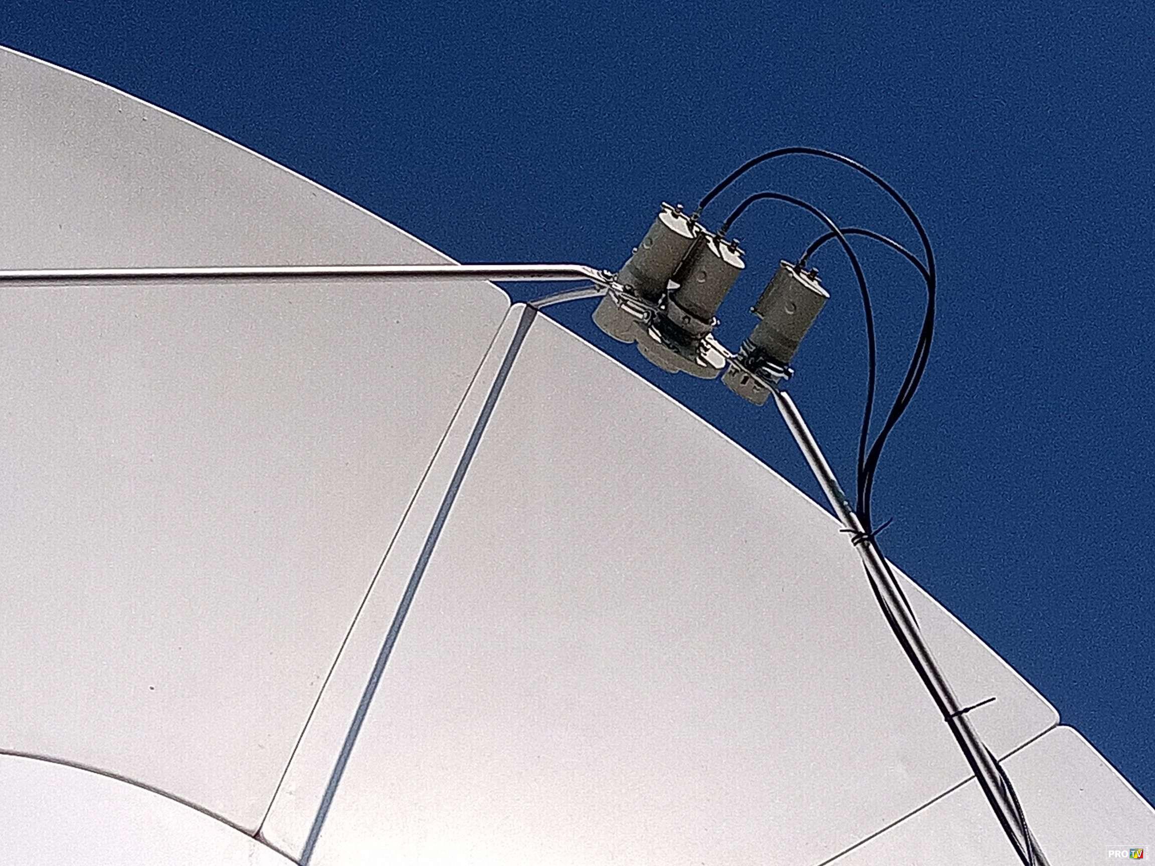

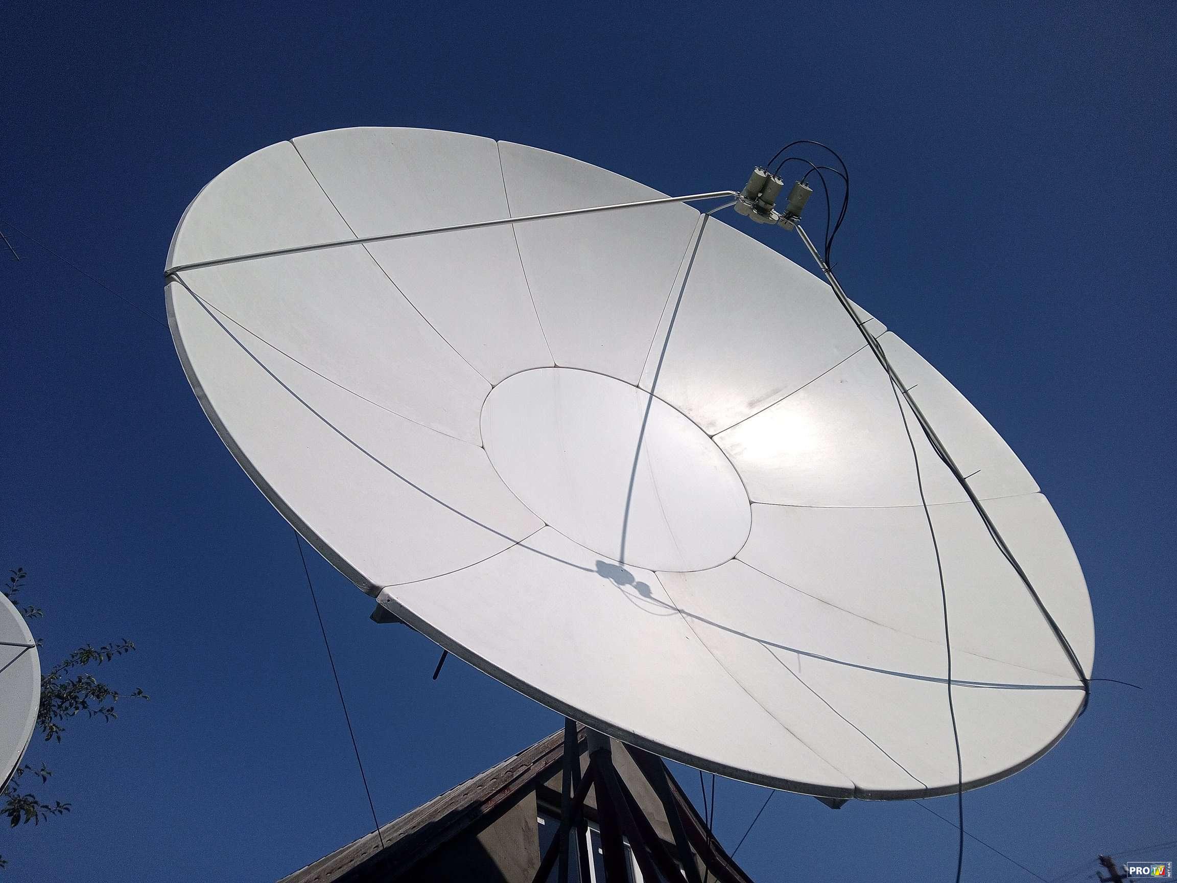

Сообщение Добавлено: 30 май 2022, 19:29
Примерно с середины мая заработал в Си - диапазоне Express-AMU3 @ 103.0° E
Естественно контент мне неинтересен,но вот сам приём чисто технически у меня на Западе Украины-может быть....так как это последний спутник который именно лежит у меня на горизонте.
Угол места для моей зоны спутника Express-AMU3 @ 103.0° E -составляет 0.2°
И это жесткий экстрим,который виден на практике.Установил 103.0° E мультифидом на антенне 4,2м при центре AsiaSat 5 @ 100.5° E. (с другой стороны также остроен мультфид Express-103 @ 96.5° E)
Сам приём при угле места 0.2° реально нестабилен.Сам лок всех транспондеров начинается от 7,8 dB и растёт до 15,5-16,2 dB и потом далее на спад до пропадания сигнала и так далее по новой...
Естественно это нормальное явление -именно такое поведение ,когда спутник в местности по приёму лежит на горизонте меньше градуса и сам приём может чуть улучшится в плане стабильности- только зимой в морозное время.Но главная суть не в стабильности ,а главное ,что он пробивается и видны все транспондеры.

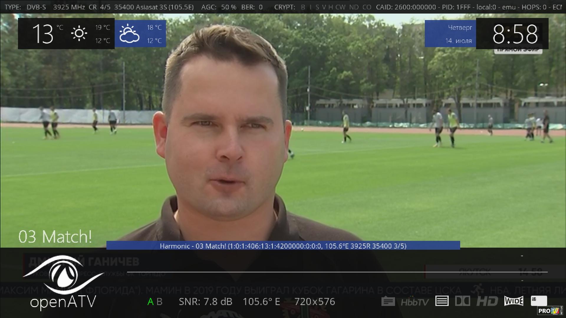

 Заголовок сообщения: Прием и обсуждение 103°E Express AMU3 в С Band
Сообщение Добавлено: 14 июн 2022, 22:41
Один из самых слабых транспондеров (3925 бисс) принимаемых в моей зоне с 103го

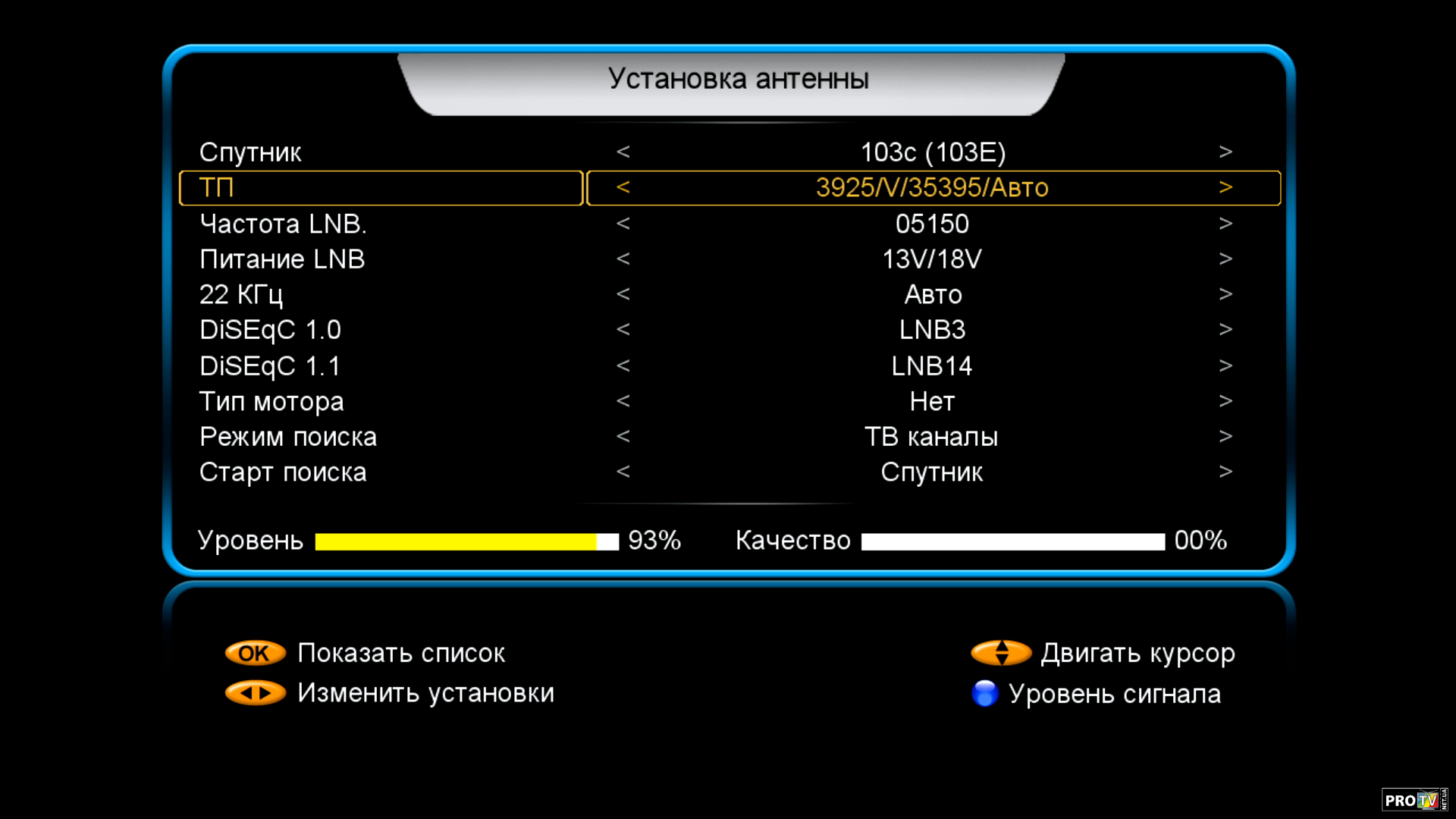

Сообщение Добавлено: 14 июл 2022, 08:21
Запад Украины,приём 103еС в мультифиде на антенне 4,2м при центре 100еС
Для нас угол место - 0.2°
Самый слабый транспондер на спутнике
Луч - Global

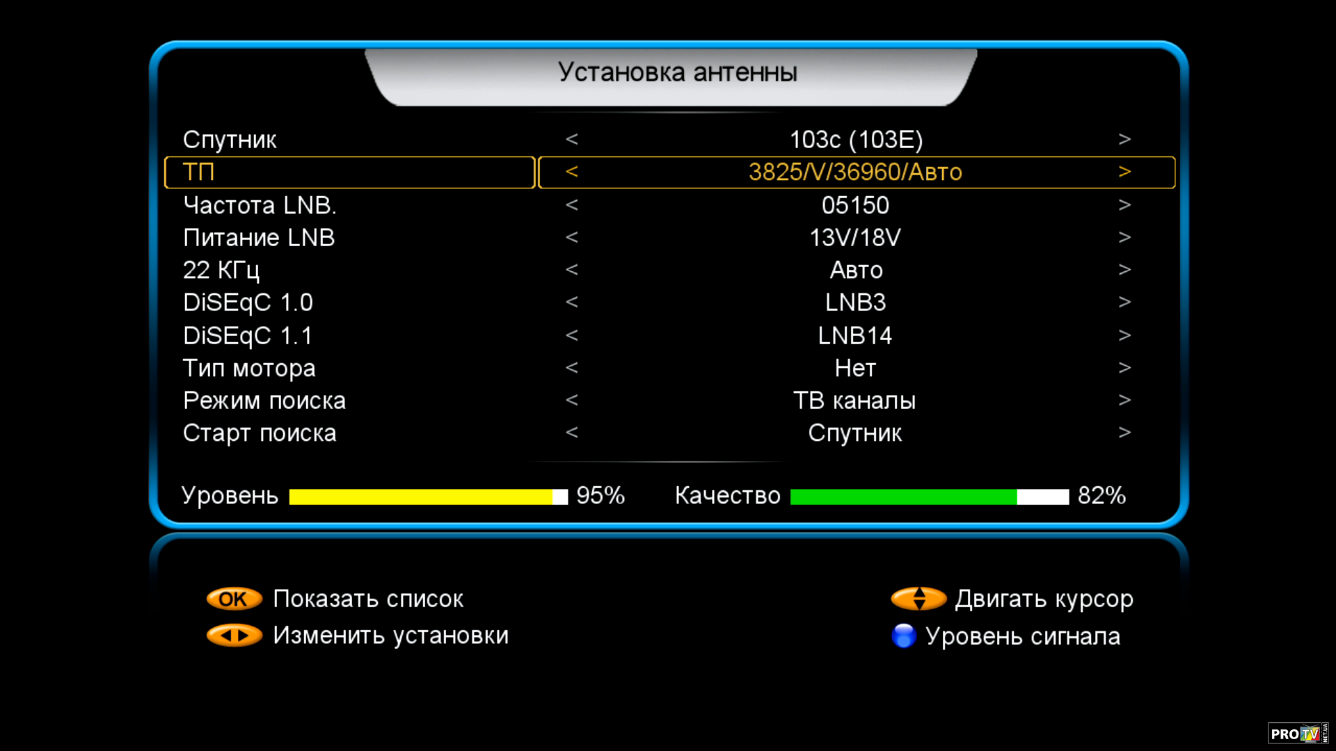

Сообщение Добавлено: 19 авг 2022, 03:00
Сообщения: 22065
3825 R 36960 - частота найдена слепым поиском
Сат-интеграл видит сигнал, каналы не находит

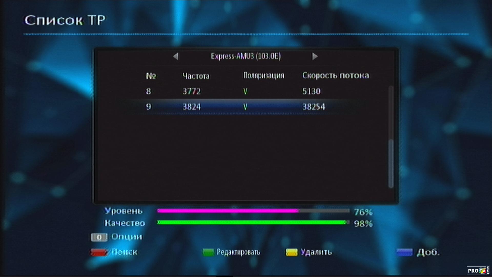

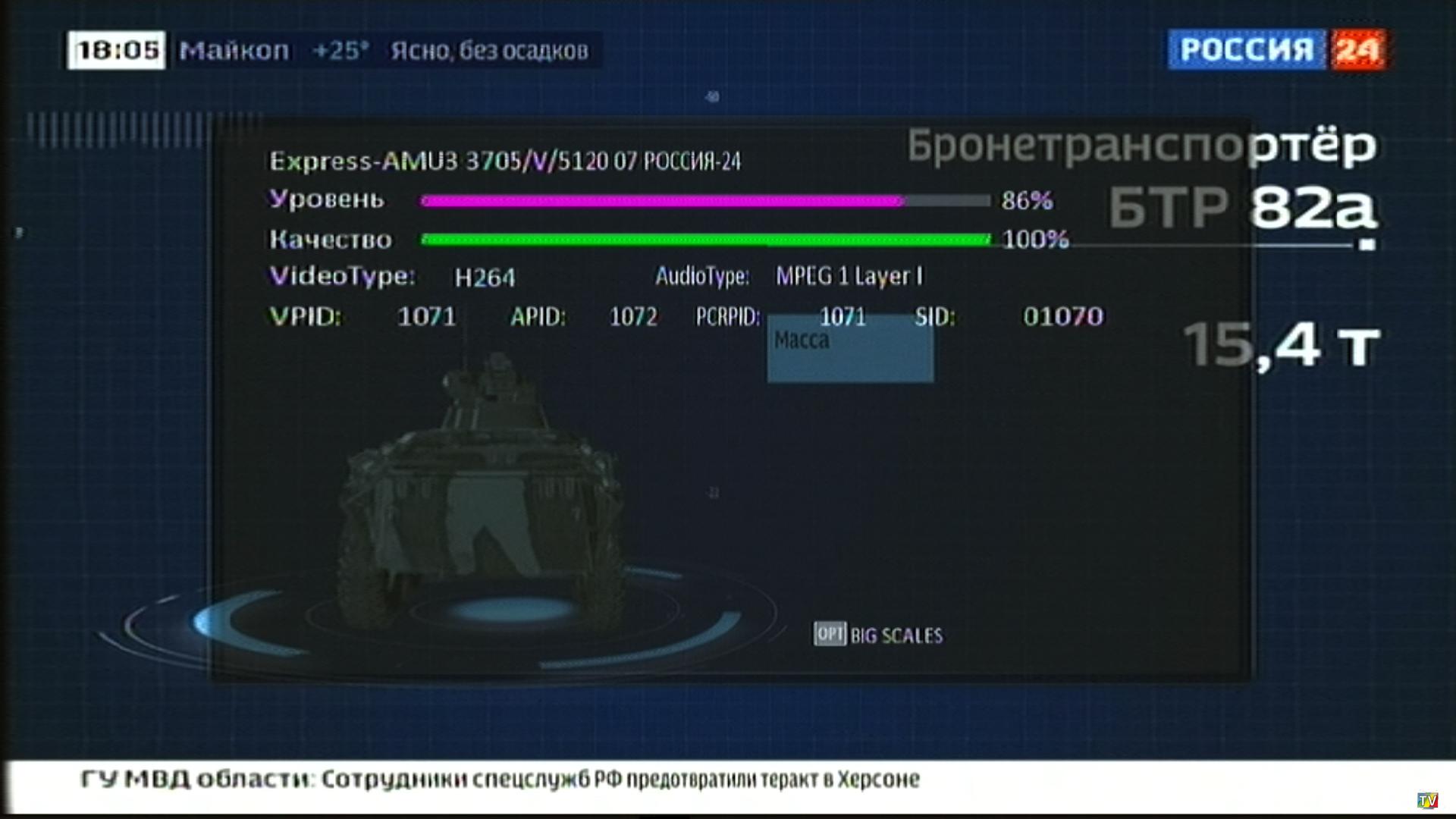

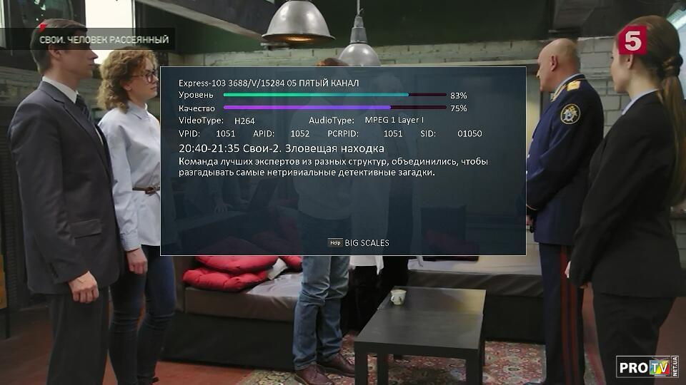

Сообщение Добавлено: 01 окт 2022, 07:41
Сообщения: 72
Откуда: Kropotkin
Россия,Кропоткин
Приём сигнала со спутника Express AMU3 103.0°E в С Band на Супрал 165 см в мультифиде
