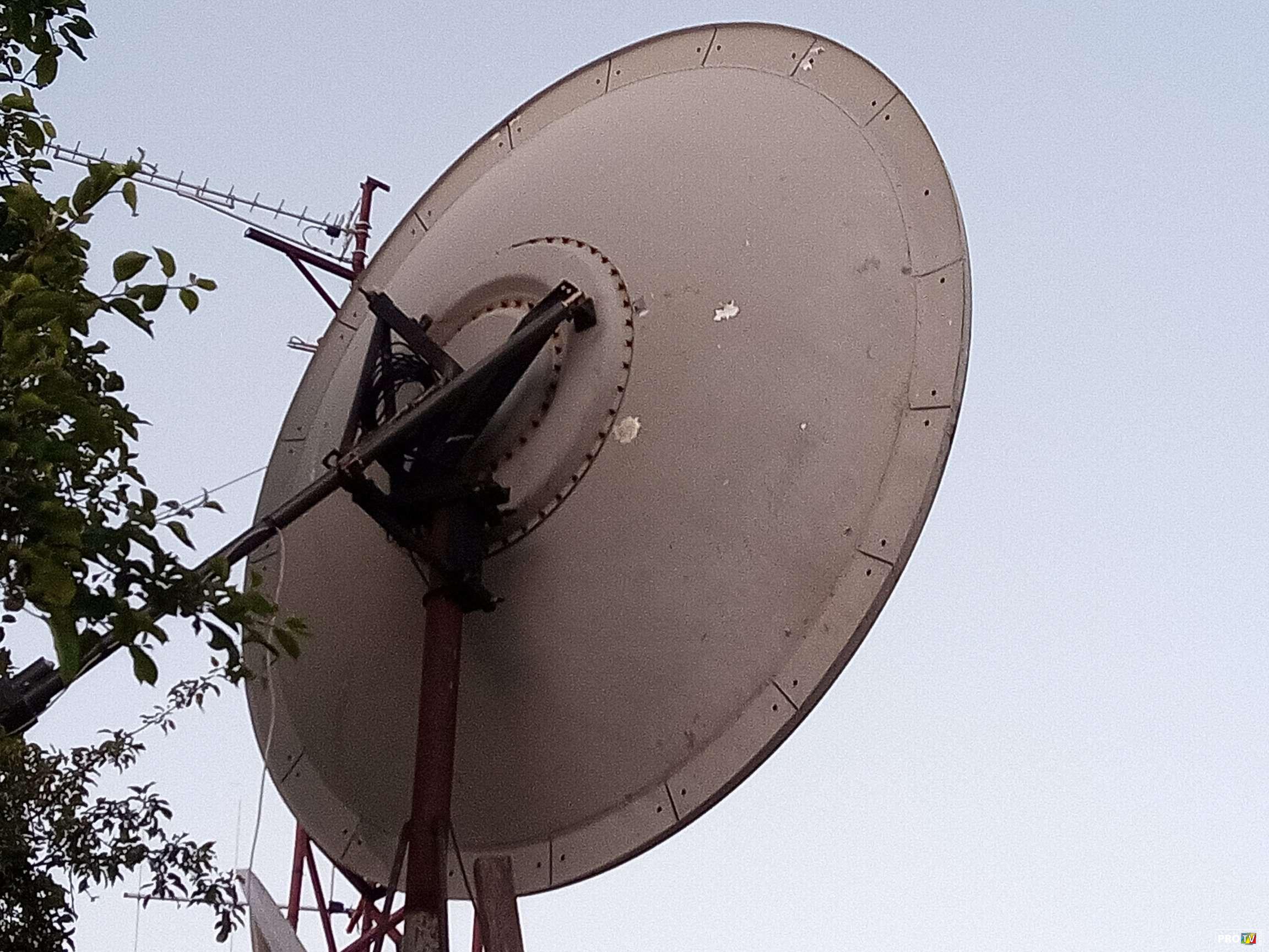

Чуть про-модернезировал классический полярный подвес от супрала и после смог опустится ниже 103 го.где в моей зоне придел..
Решил попробовать- AsiaSat 5 at 100.5°E в ку диапазоне на антенну 2,5м и в итоге на Западе Украины залочил один транс
в основном 5,5-8 dB.
Угол место 1.8°
Луч- South Asia
Приём нестабильный,но есть

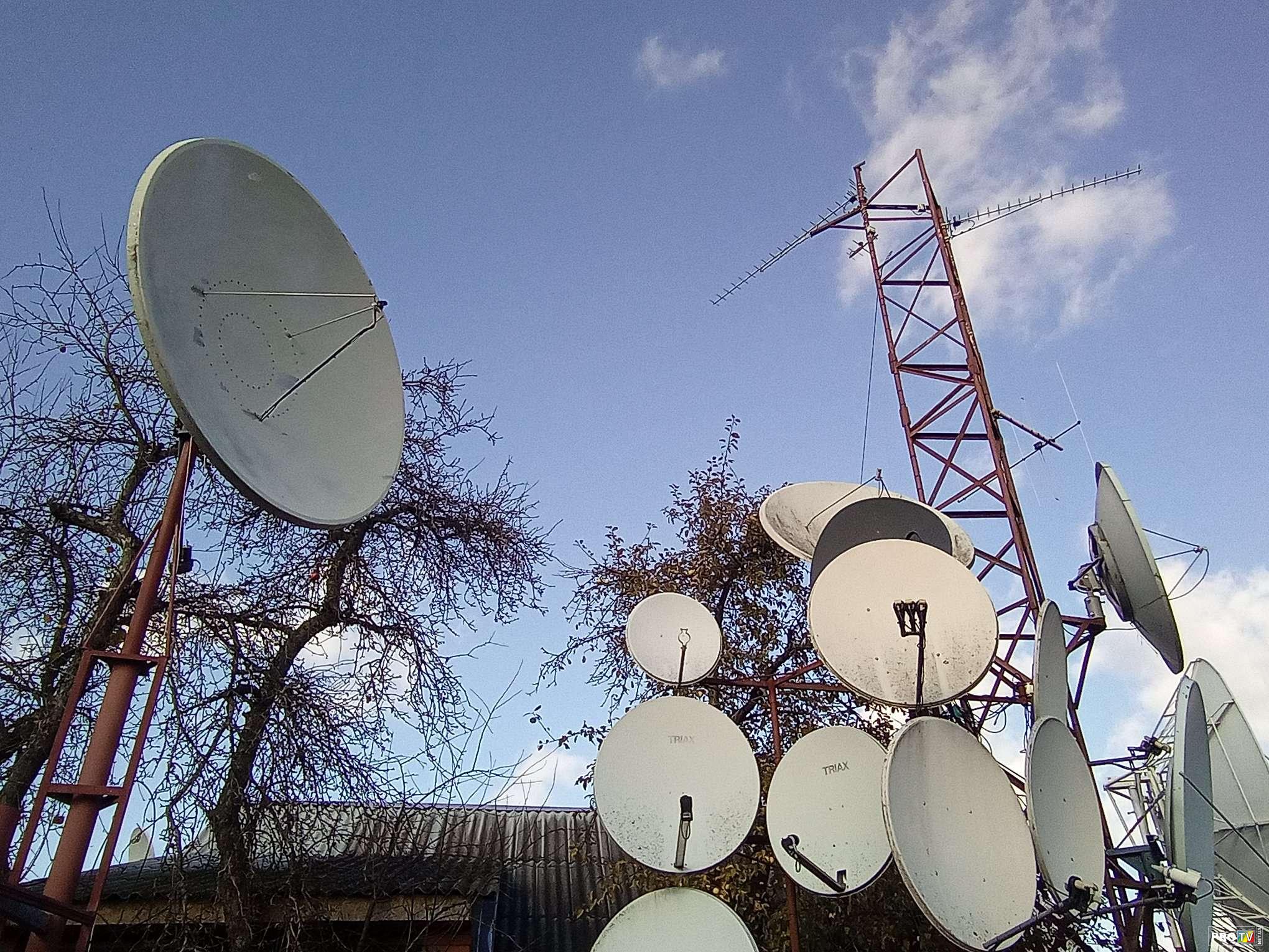

Запад Украины,прямофокус 2,5м
Также принял этот единственный транспондер с новыми данными
Луч- South Asia
