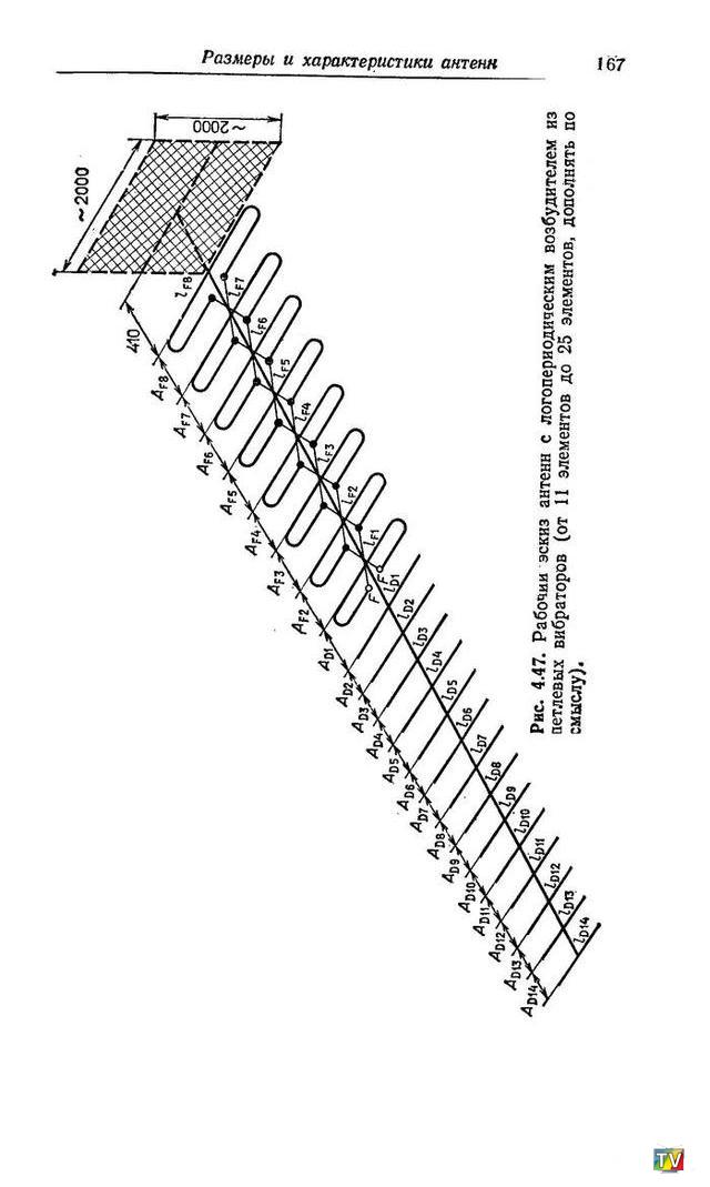

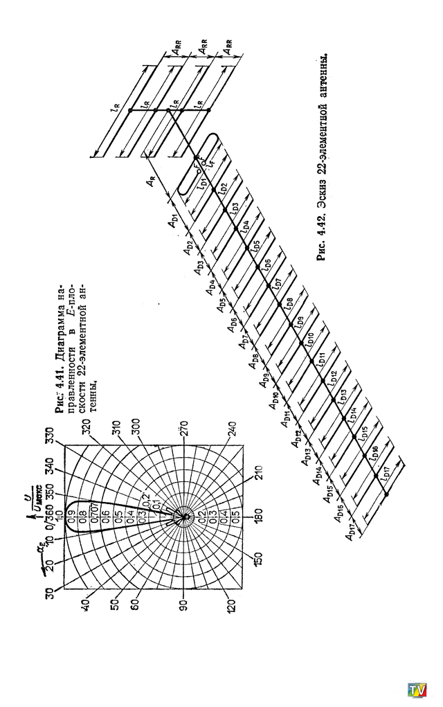

А я ось знайшов ще Шпіндлера, тоді ще цифру розуміли не всі...Останні картинки з його книги...
Не всі розуміли Фурє і Парсеваля..Я думаю що між потужністю сигналу часовій формі і спектром сигналу у частотній існує закон збереження енергії..Нам це старались не розповідати, і робили дурню, давили 3тю гармоніку в передавачах...Тому РЛС не бачили Стелсів, брехня! Їх можна елементарно бачити...
