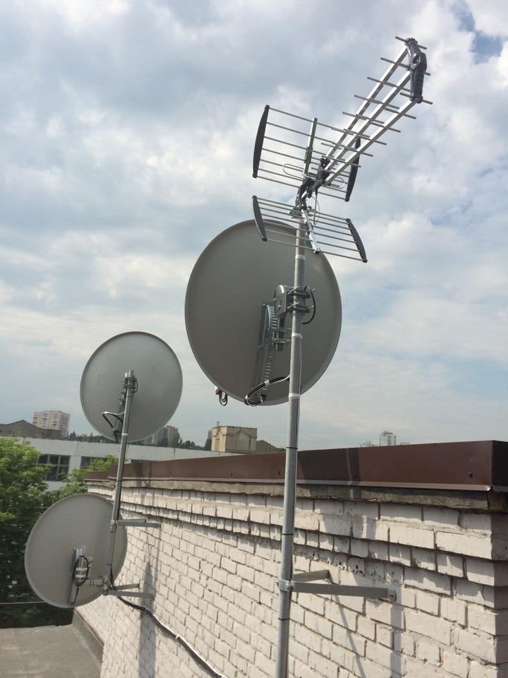

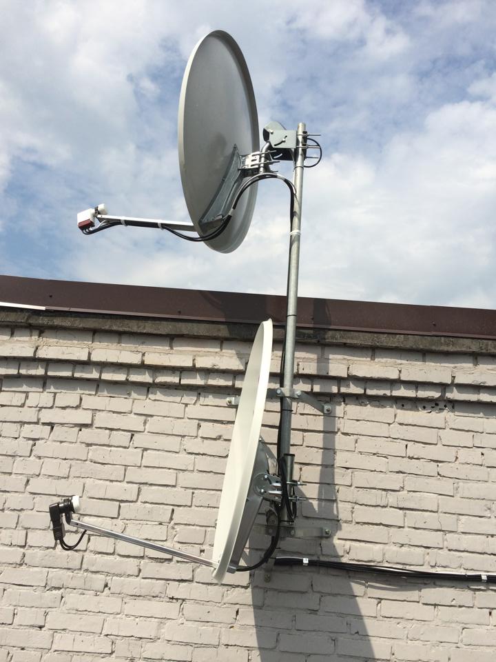

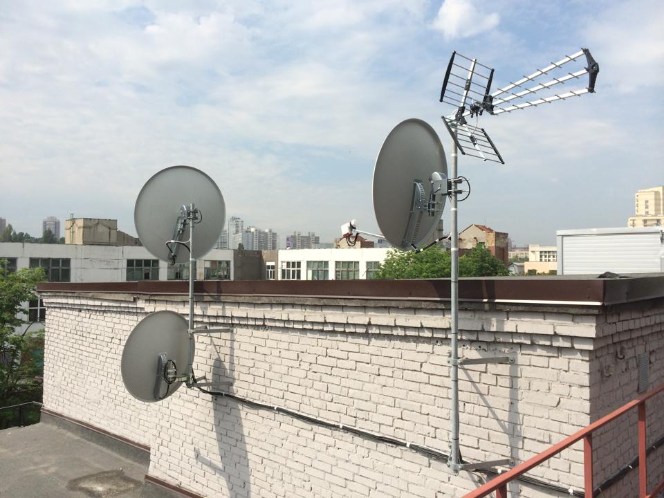

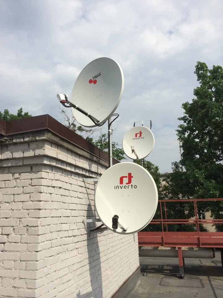

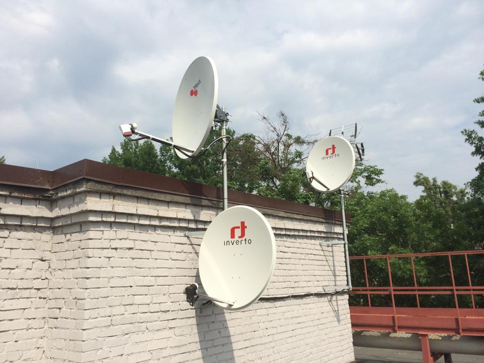

Самые лучшие установщики Киева расширили у меня дома парк антенн.
Поставили 53-55-60. Зачем ? А были лишними 3 порта на дисеке
Подрихтовали мотоподвес. Крышку конвертора выклевали птицы
