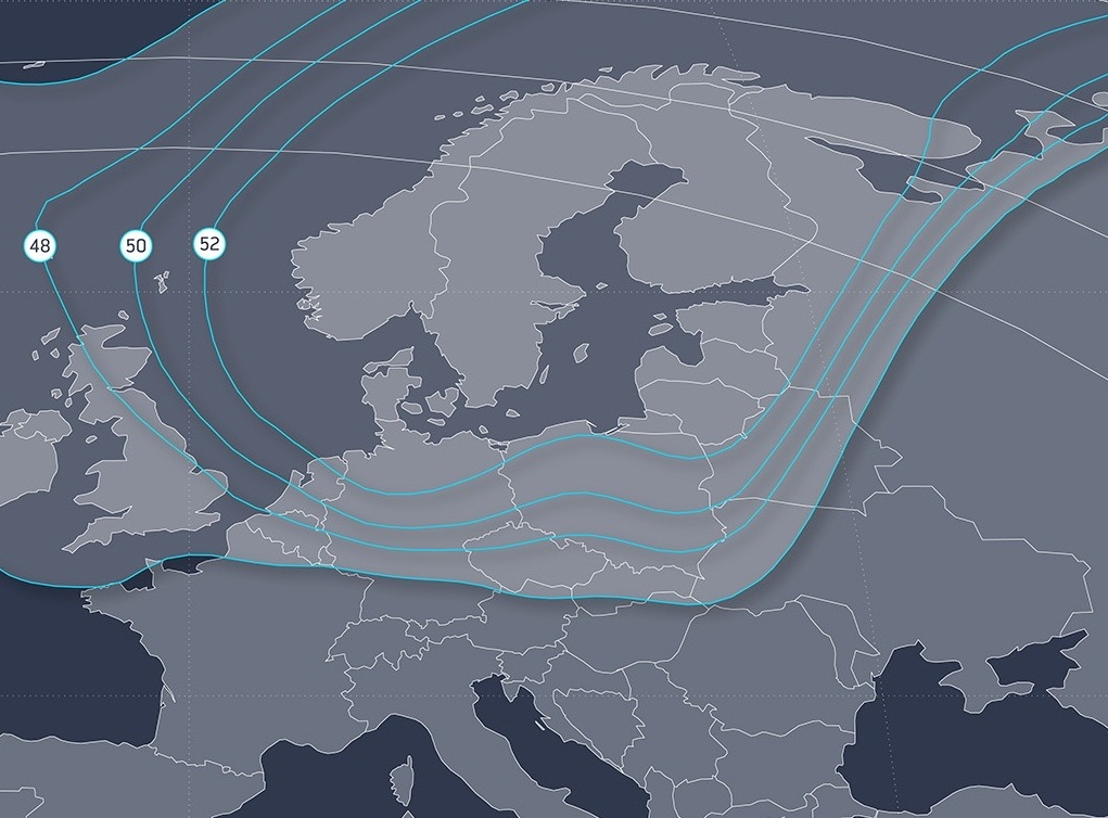

Самая очевидная. Рядом с Амосом висит THOR 5 – T1 http://www.telenorsat.com/satellites-te ... 2/#Thor5T1 который вполне может давать помеху tp C12, 11389 H, 24500-7/8.

Причин, скорее всего несколько... Самая очевидная. Рядом с Амосом висит THOR 5 – T1 http://www.telenorsat.com/satellites-te ... 2/#Thor5T1 который вполне может давать помеху tp C12, 11389 H, 24500-7/8.
Судя по этому футпринту, твоя гипотеза может быть (с большой натяжкой!) актуальна для западной части, до Киева сигнал дотягивает сильно ослабленным (< 44 дБ). Да и разница в EIRP больше 12 дБ не оставляет Тору шансов. И второе: данная версия не отвечает на вопрос почему страдает только Интер, а не все каналы в пакете.

Версия с THOR как раз не самая очевидная. Разнесение по орбите в 3,2 град, да и в ITU не дураки сидят, выдавая одинаковые частоты на близкие спутники. Для приема помехи приемная антенна должна иметь офигенный боковой лепесток, но в таком случае помеха будет постояннной и в одном частном случае. Больше поверю в наземные помехи в диапазоне 11ГГц прямого воздействия на LNB. Их сейчас много, но они случайны и не привязаны к выпускам новостей и зависят от места приема.
