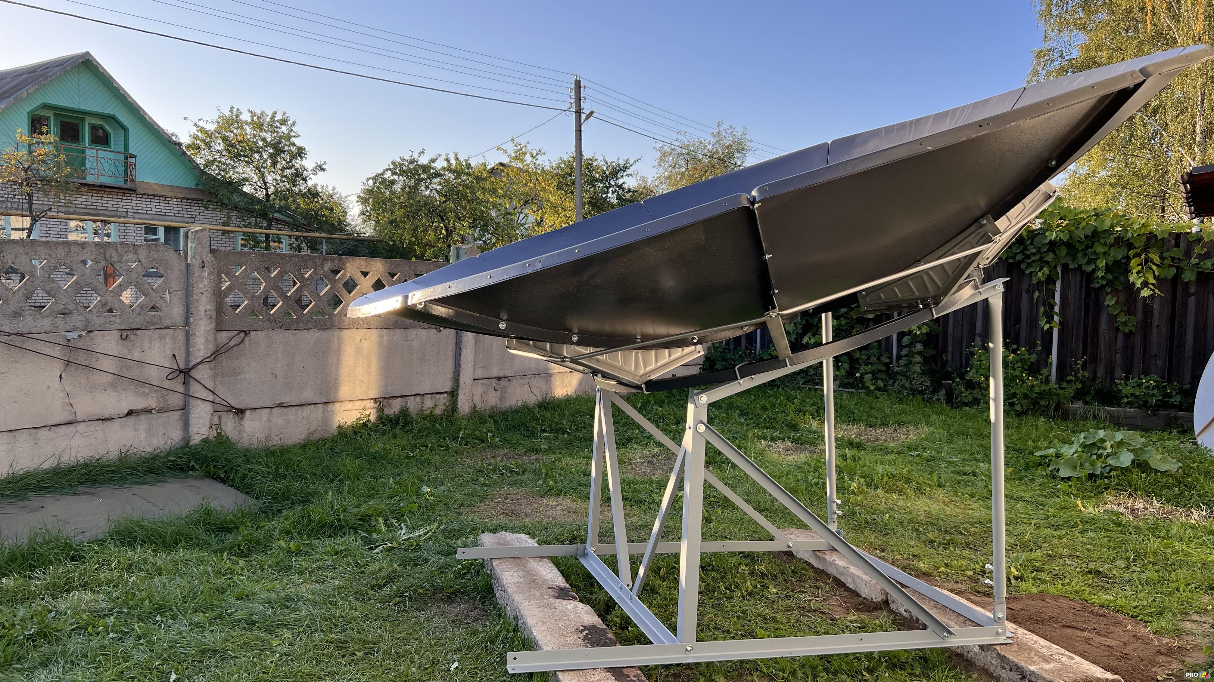

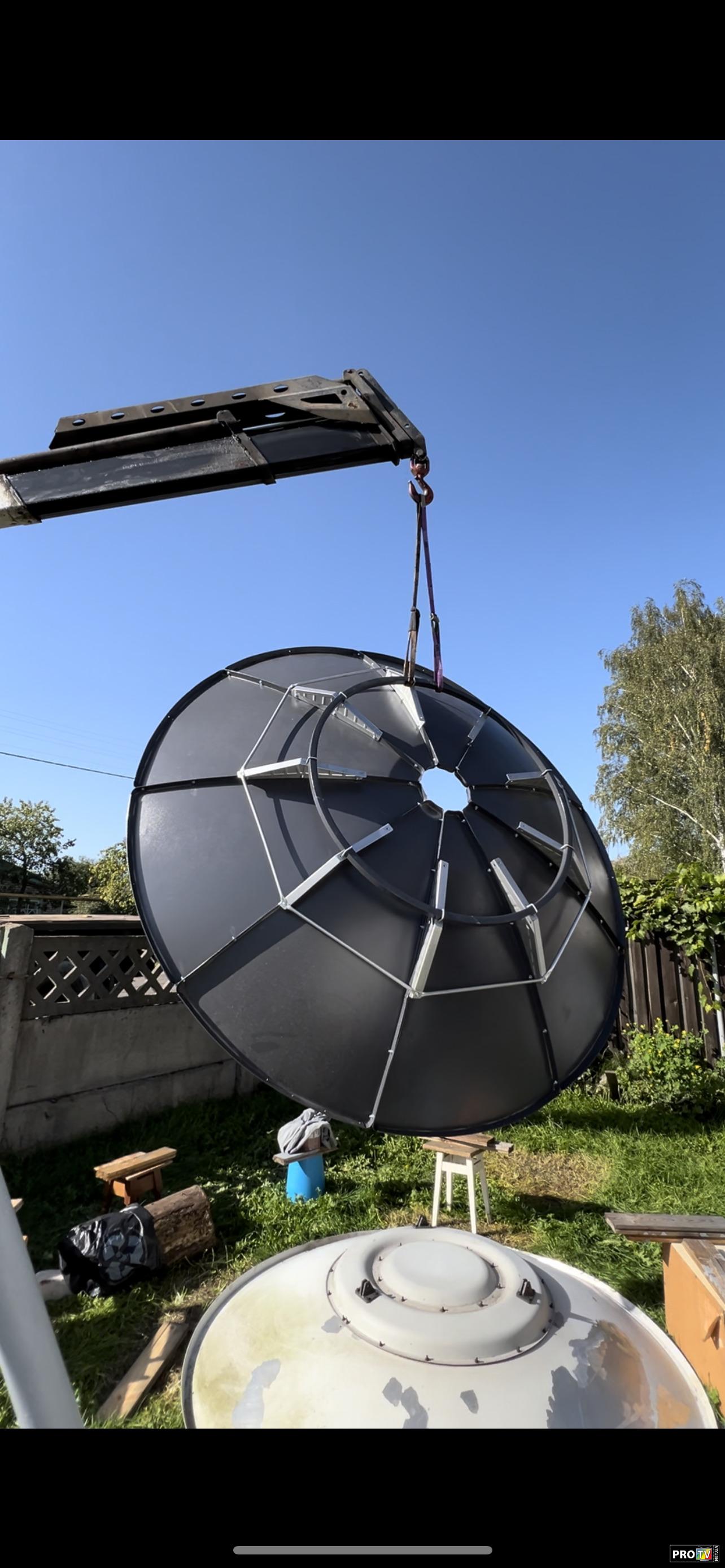

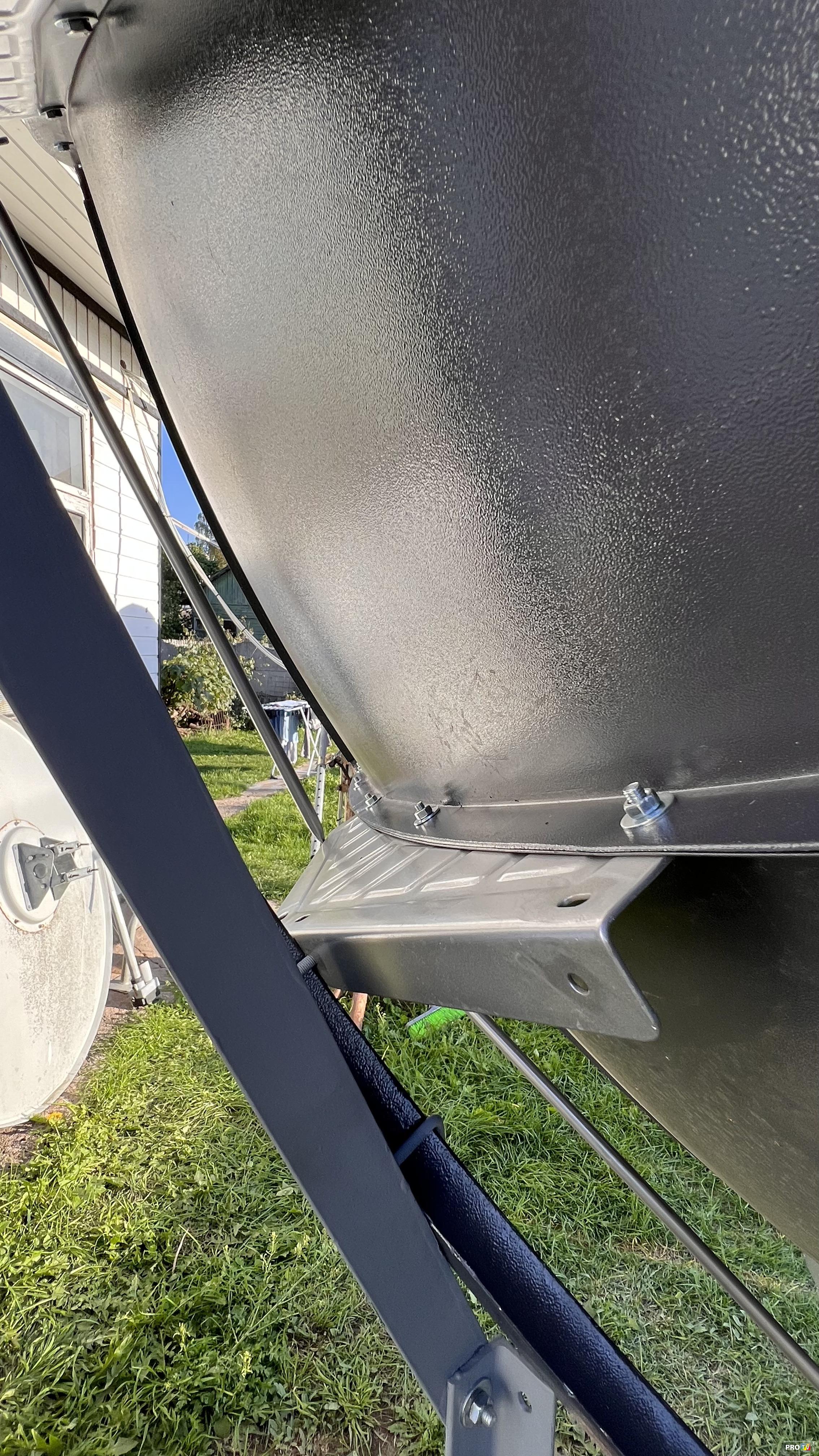

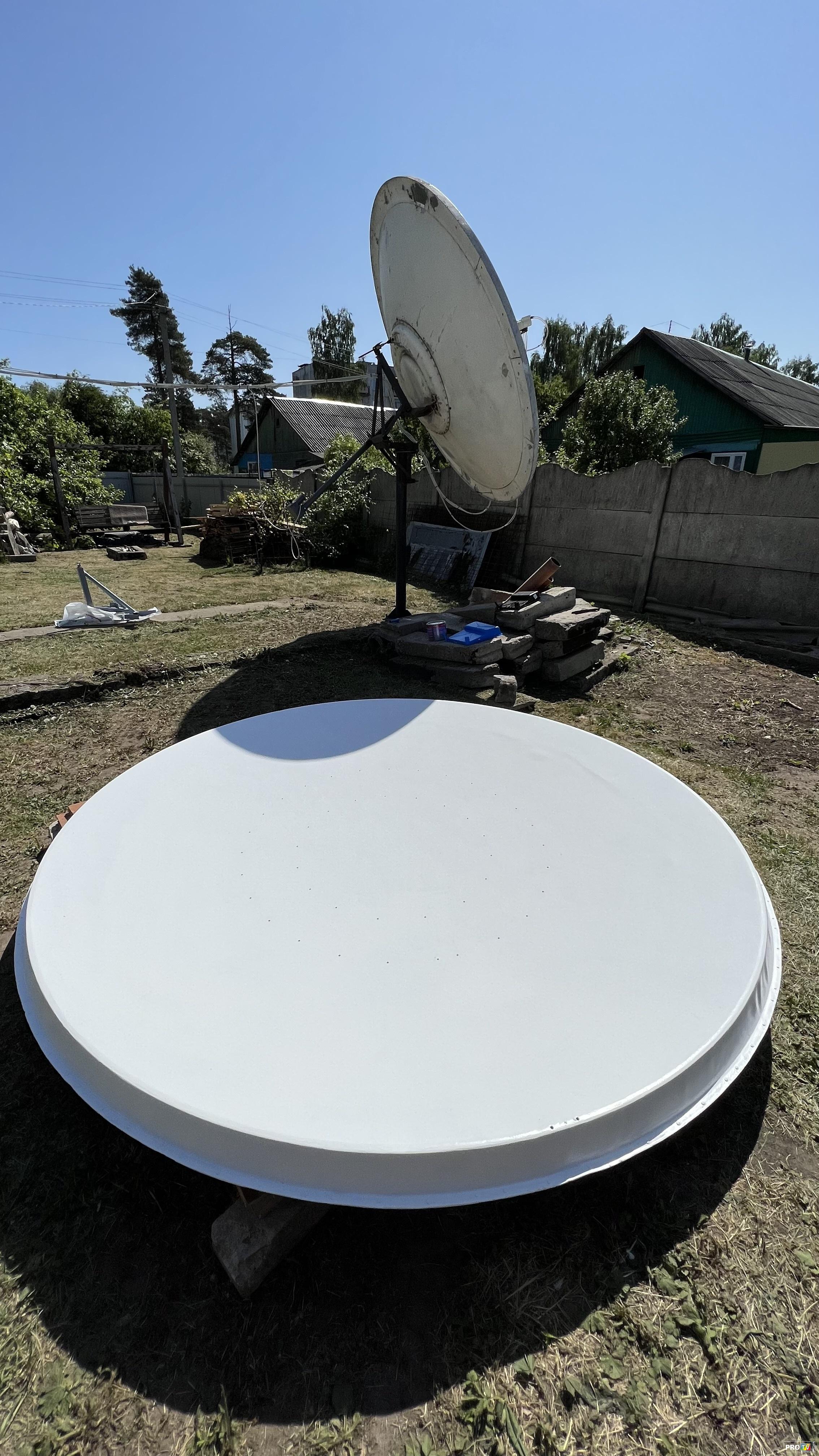

Процесс покраски польской офсетной антенны LAMINAS 2,4m (240*270см)

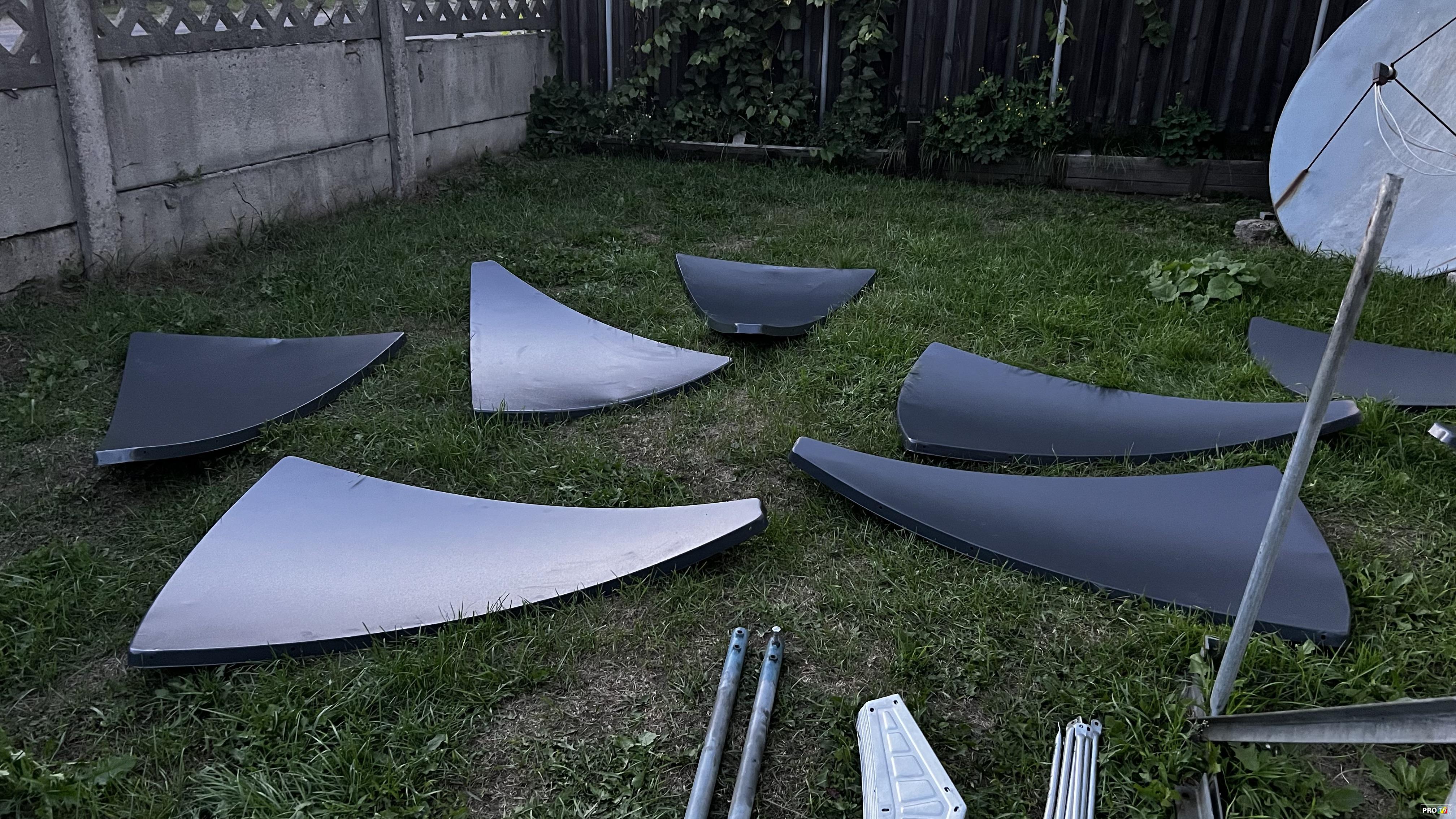

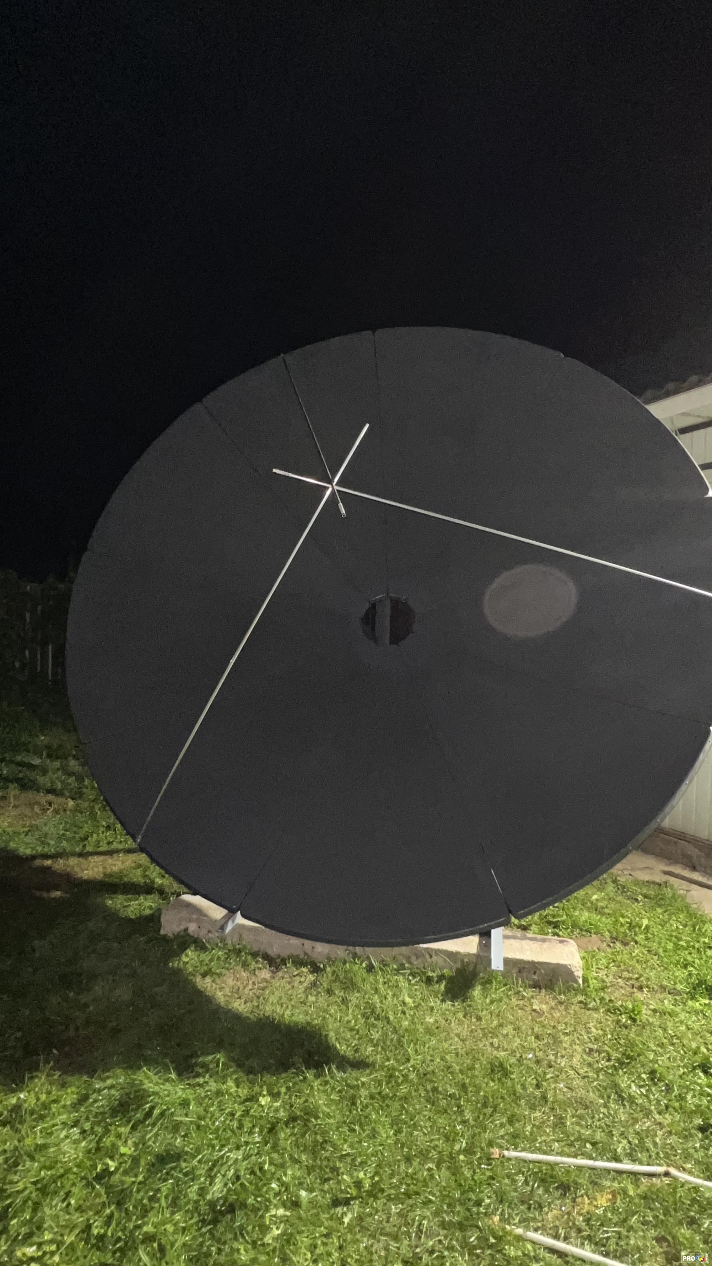

Процесс покраски тайваньской секторной прямофокусной антенны Jonsa 3,2м

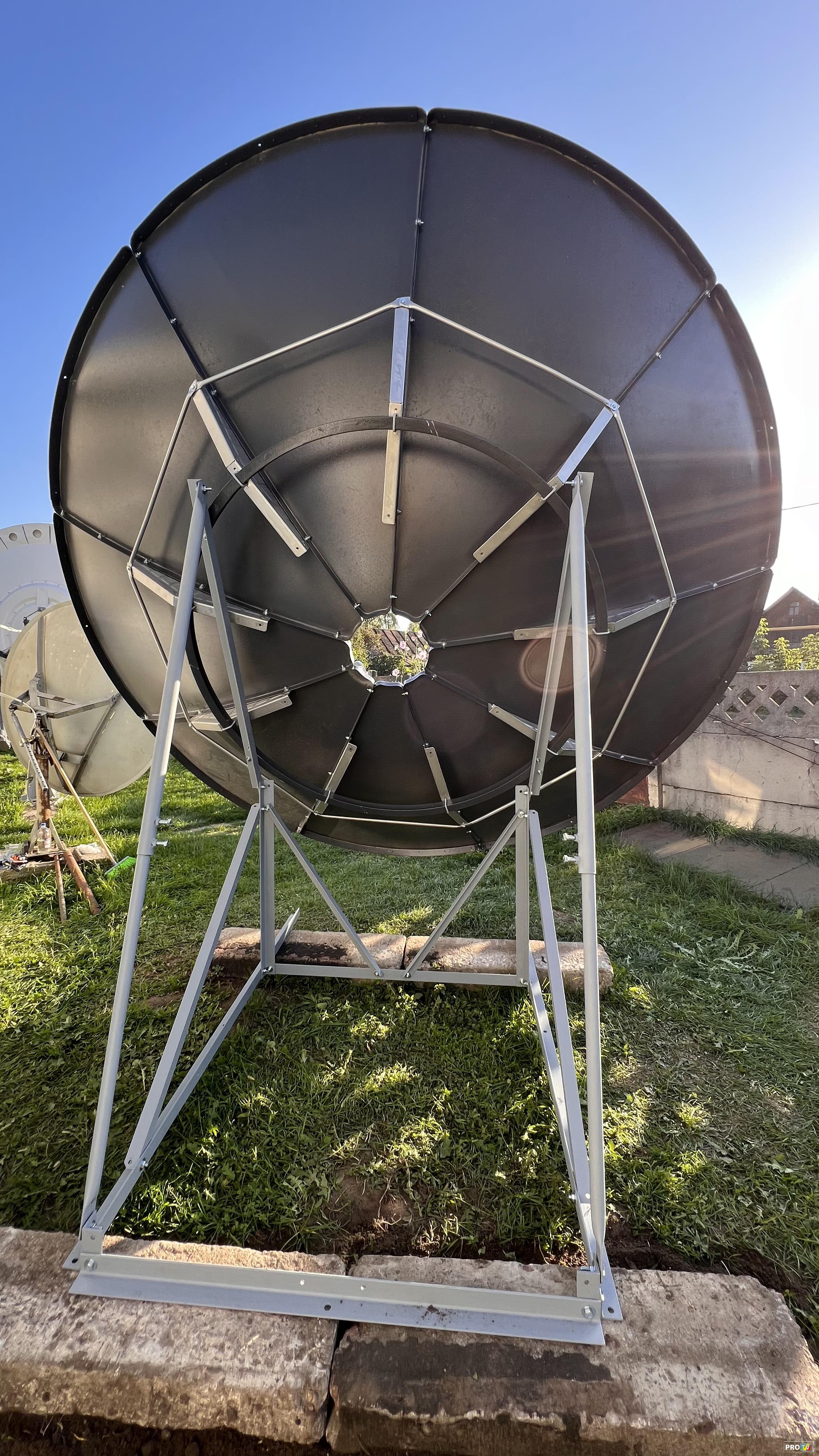

 Заголовок сообщения: Re: Ремонт и реставрация спутниковых антенн своими руками

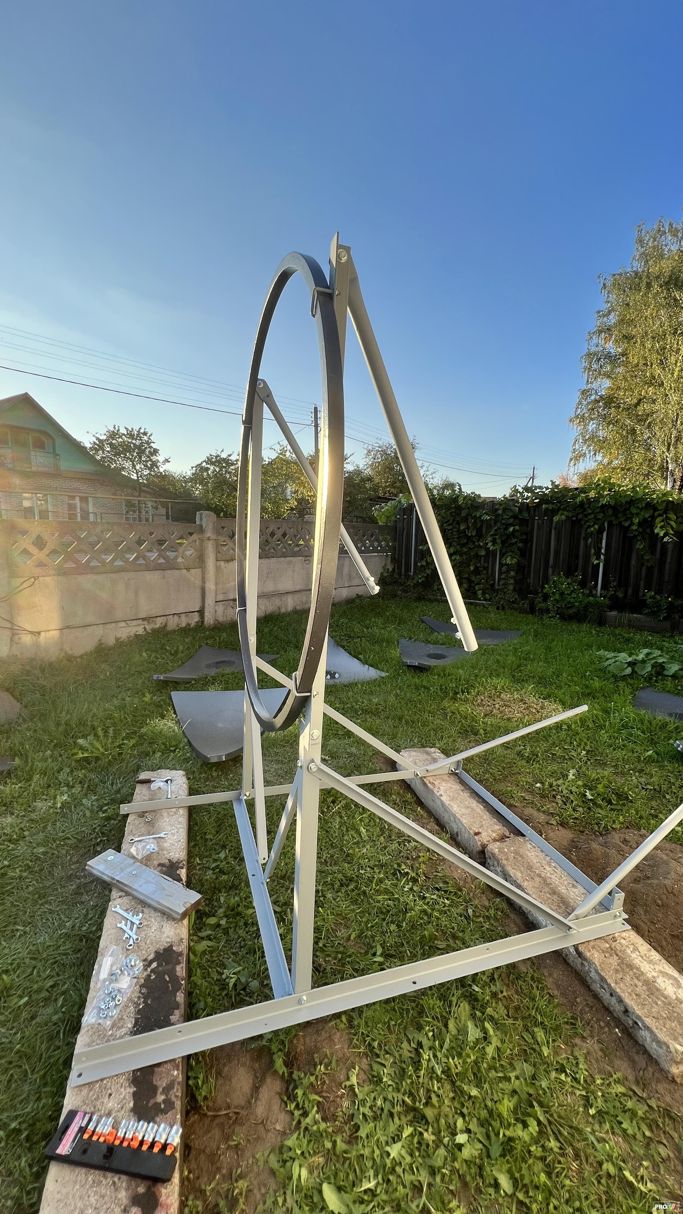

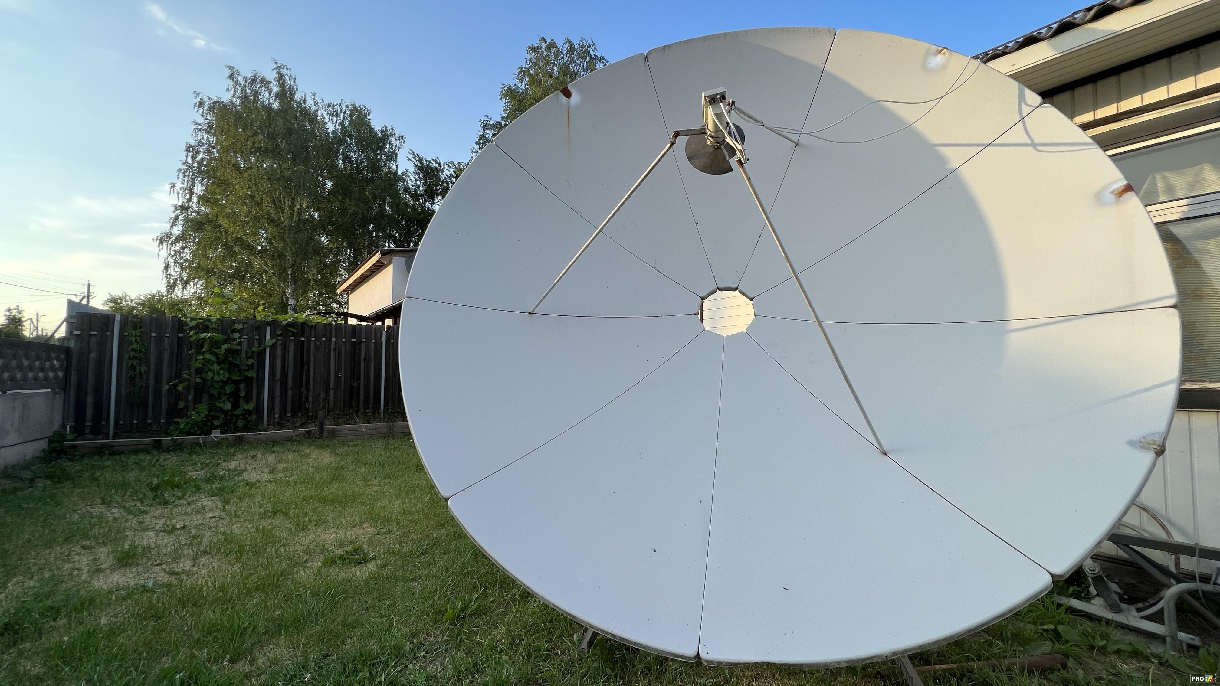

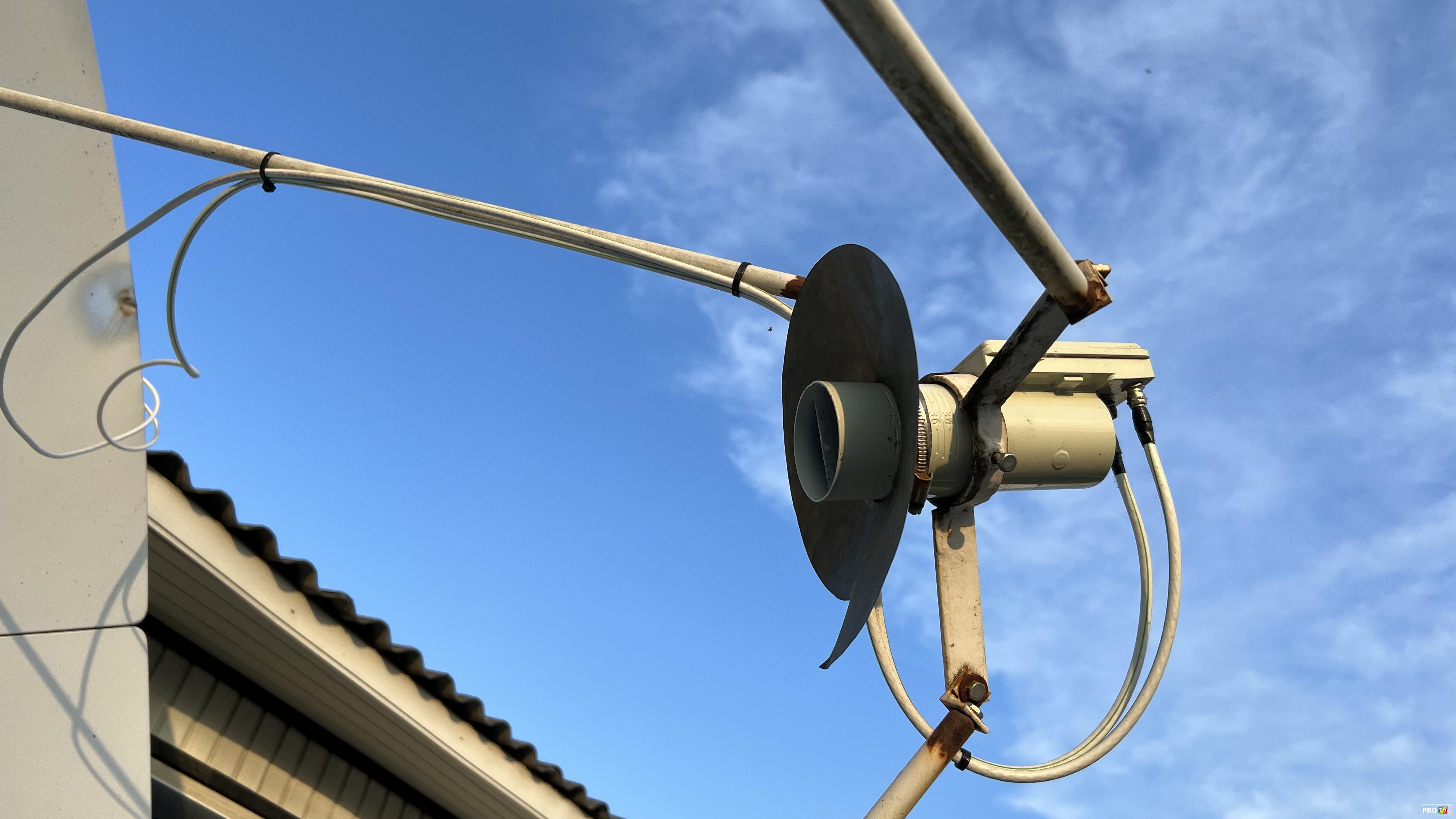

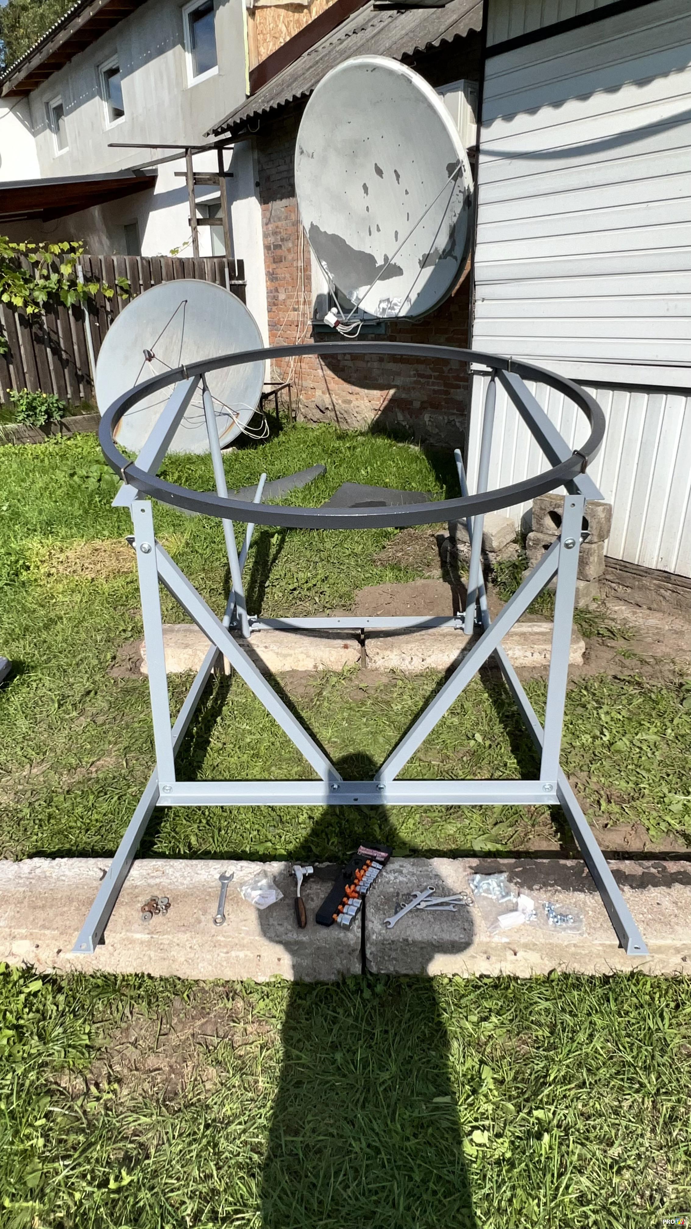

Сообщение Добавлено: 30 авг 2020, 06:42

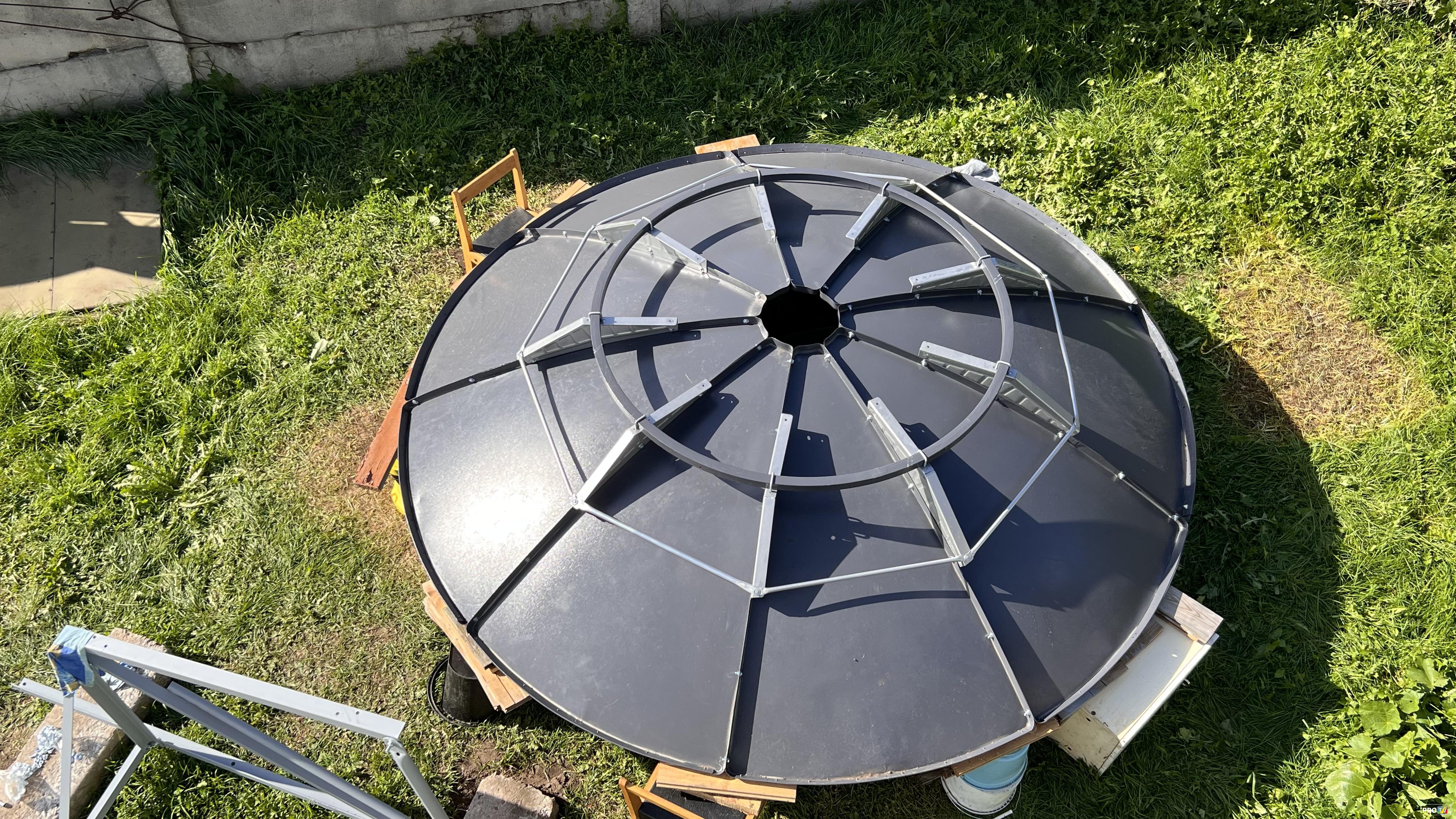

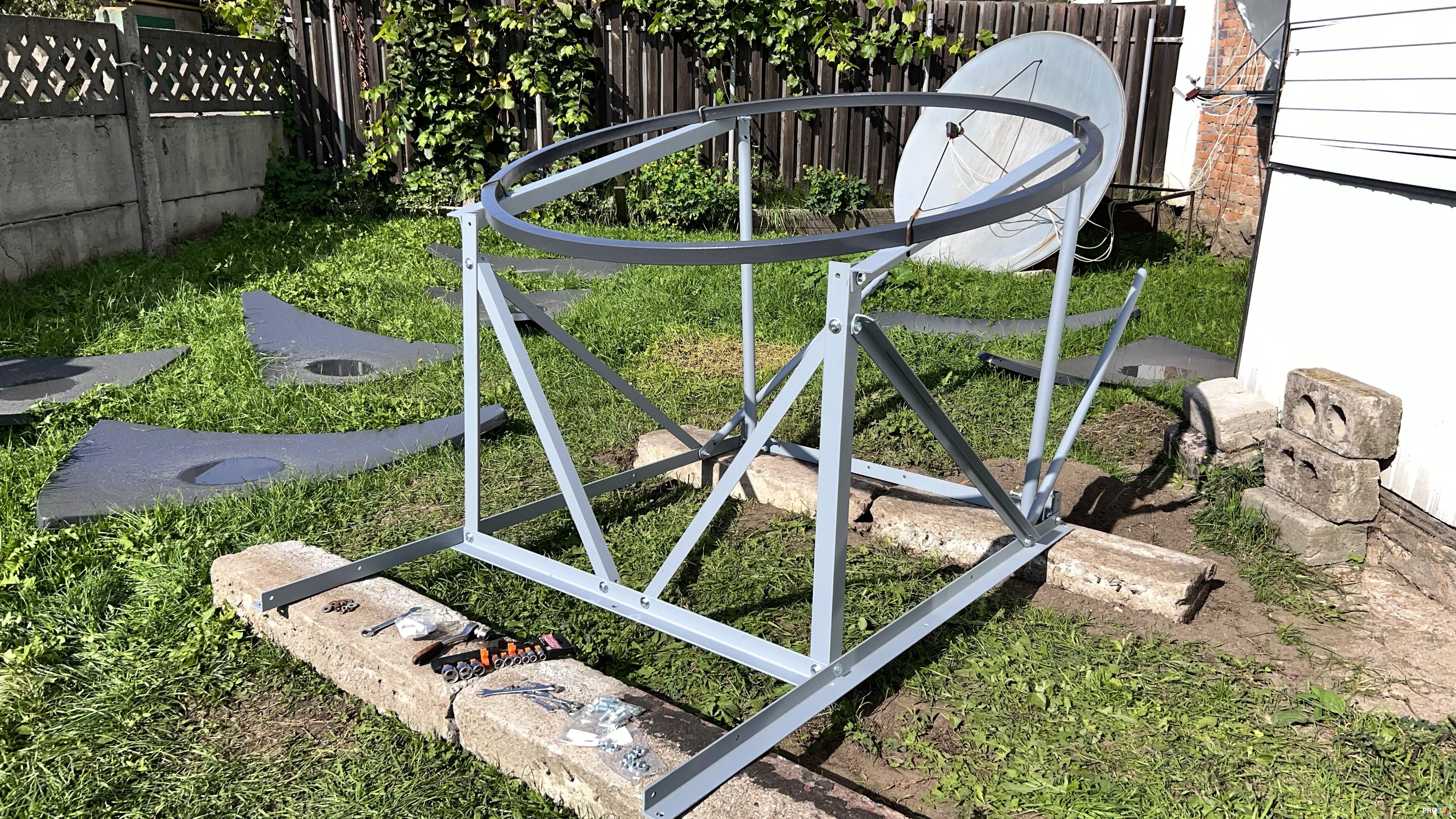

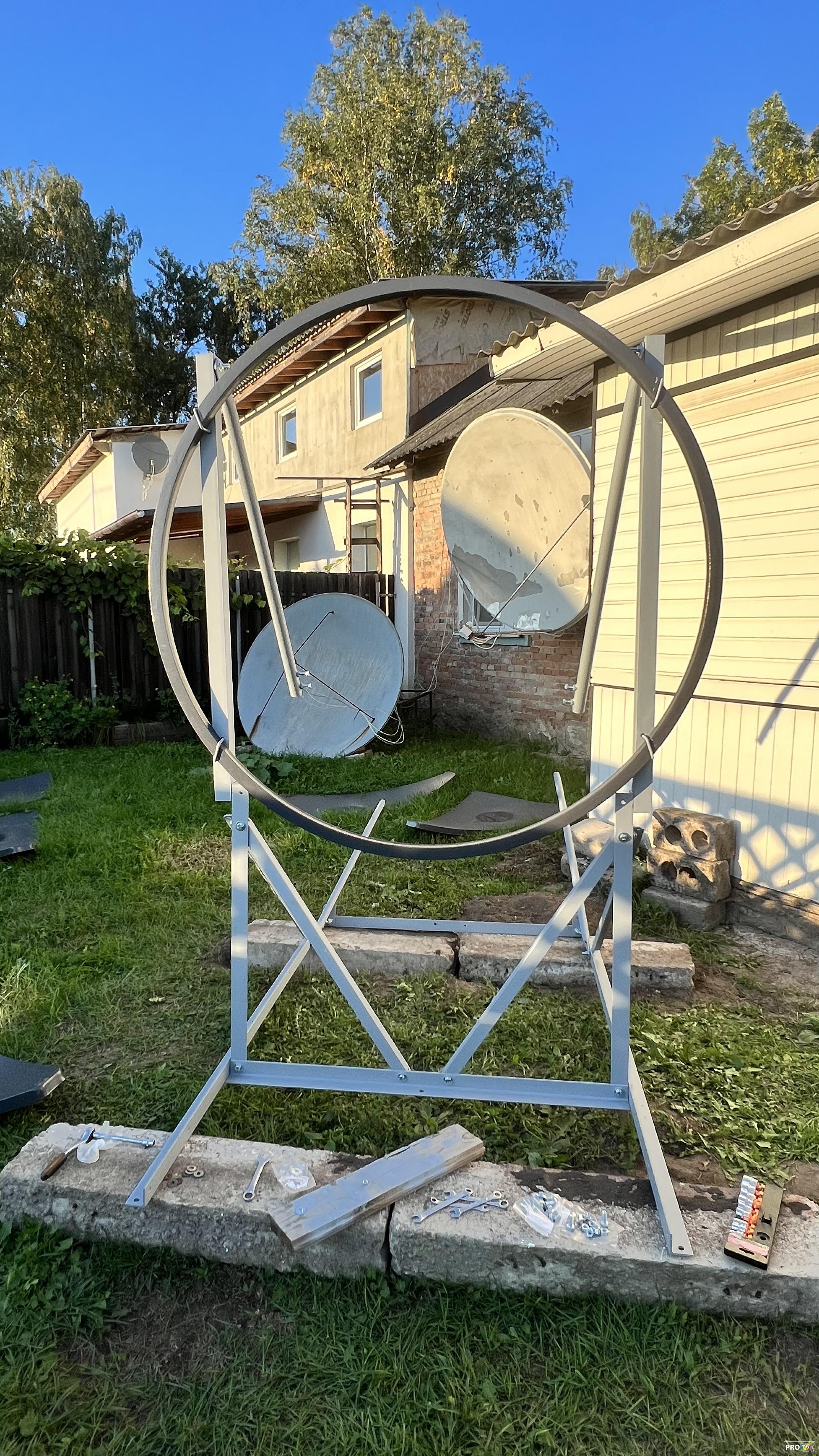

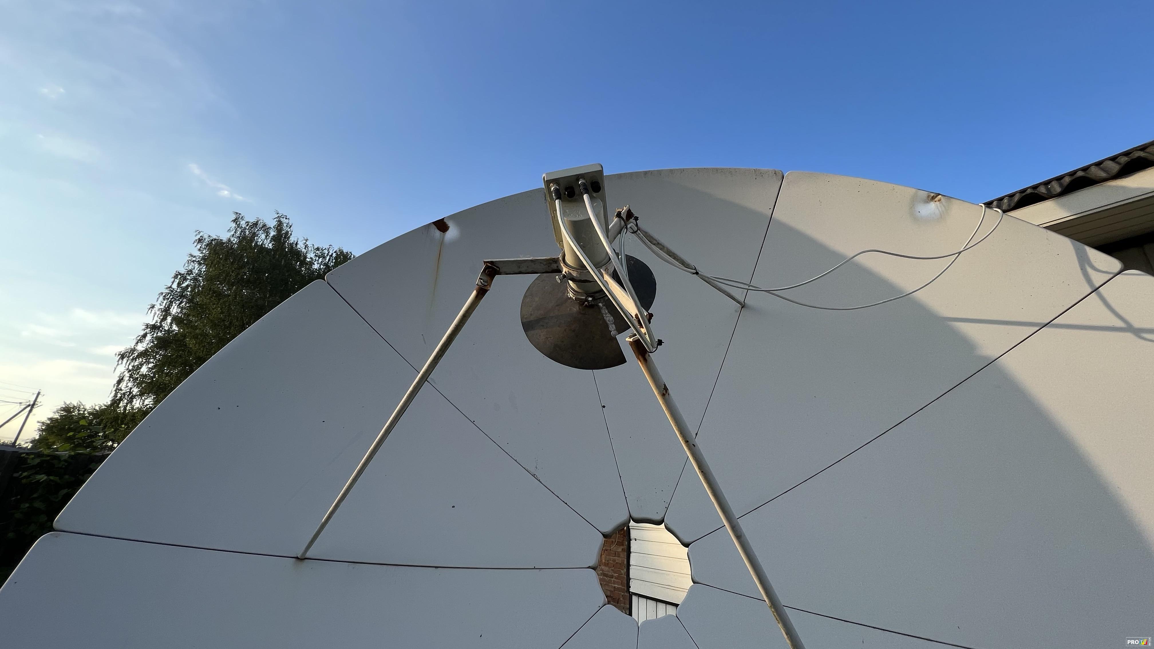

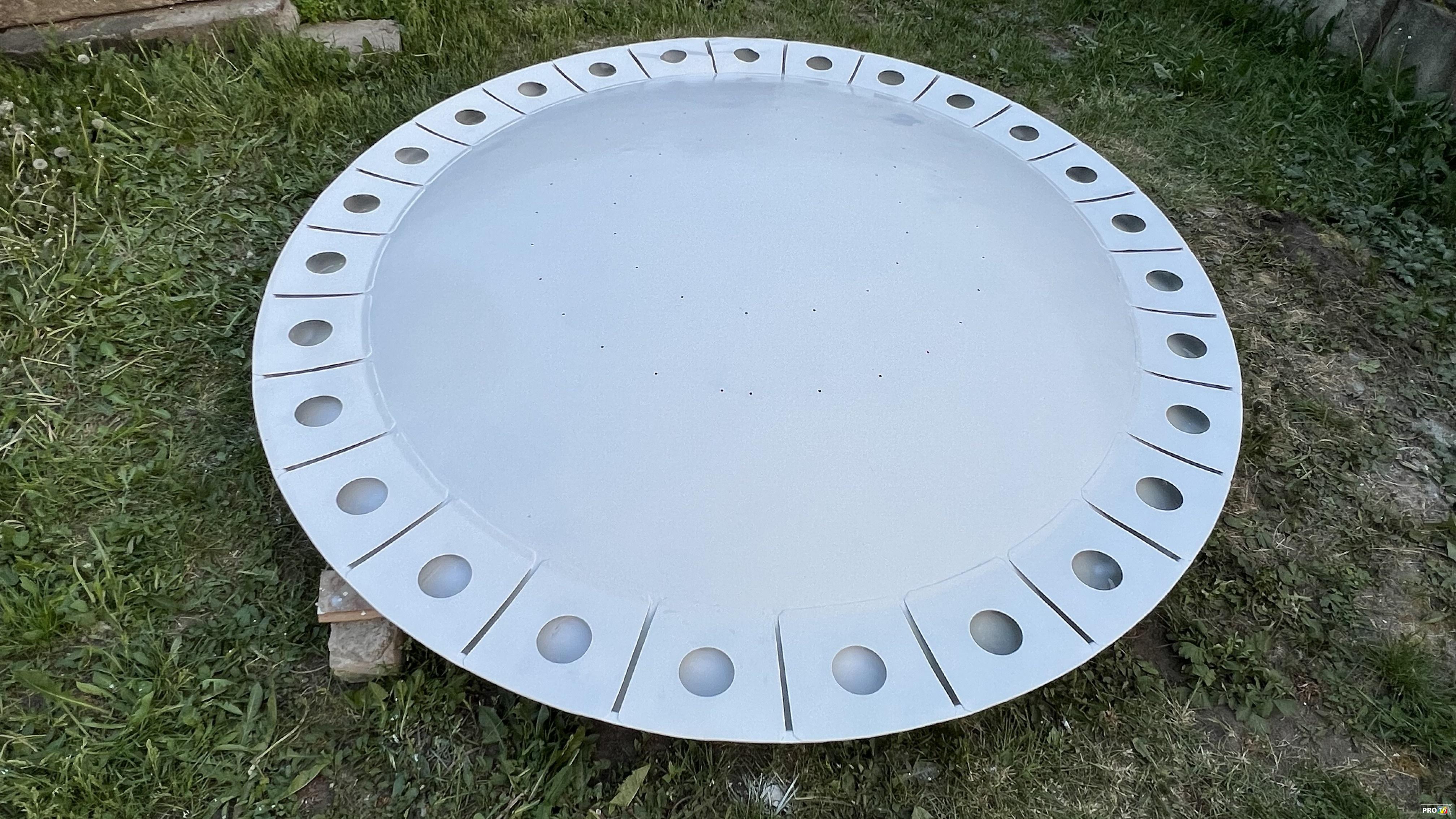

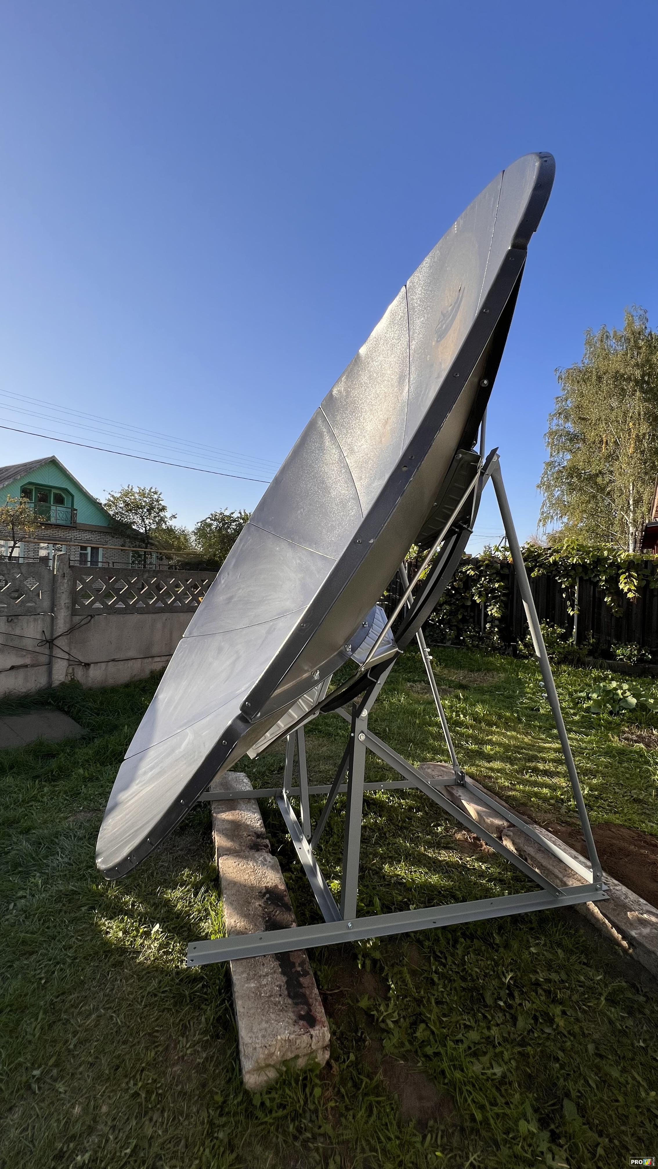

Решил собрать антенну Jonsa 4,2m,что бы узнать её реальный фокус для изготовления штанг держателей конвертеров.
Очень хорошо ,что тайваньцы указали количество болтов и гаек
Так как антенна приехала без единого соединения,они были сразу куплены
Каркасные составляющие элементы были выкрашены в белую грунт краску ГФ-021(гост)
p.s. Такую антенну лучше конечно собирать минимум два,а лучше четыре человека...
Попробуем опеределить фокус антенны,но сначала смотрим,что нам заявляют с самого завода:
Как видим фокусное расстояние 1470 см.
Далее измеряем антенну,где определяем диаметр антенны .а именно её рабочую площадь и глубину в центре параболы
В итоге имеем диаметр 4200 мм и глубину в центре параболы-725мм.
Далее берём программу Странника (Юрия Филатова) Парабола (которая точно показывает фокус антенны) и водим эти показатели:
Как видим фокус от заводского отличается
1470 (Завод)
1521 (Парабола)
Длинну штанги держателей возьмём с запасом для подгона,так как крепится они будут за зеркалом на держателях.
Планируемое их количество три прочных шт.

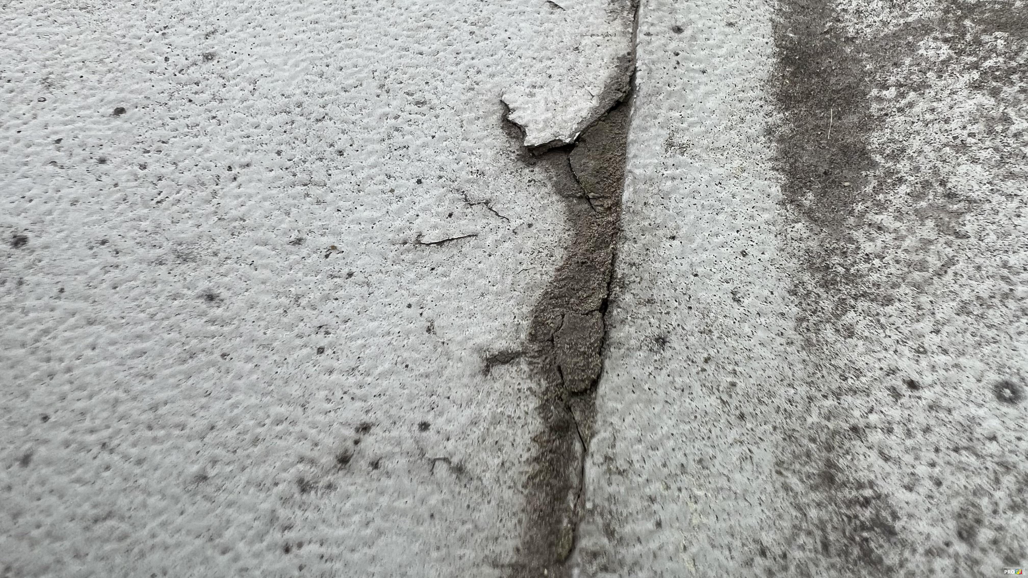

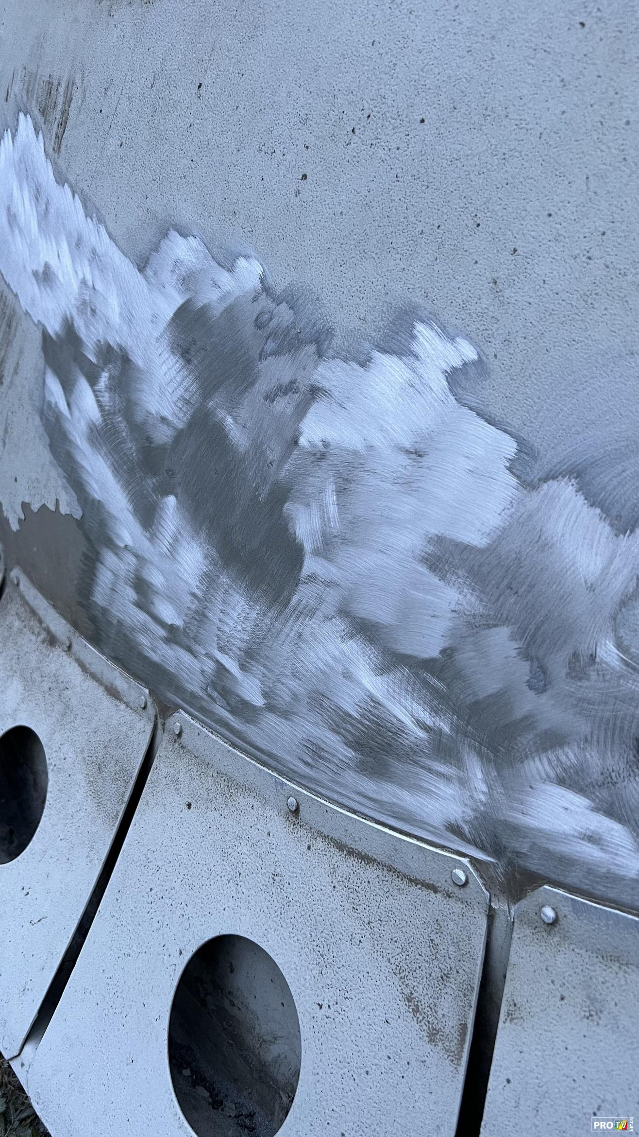

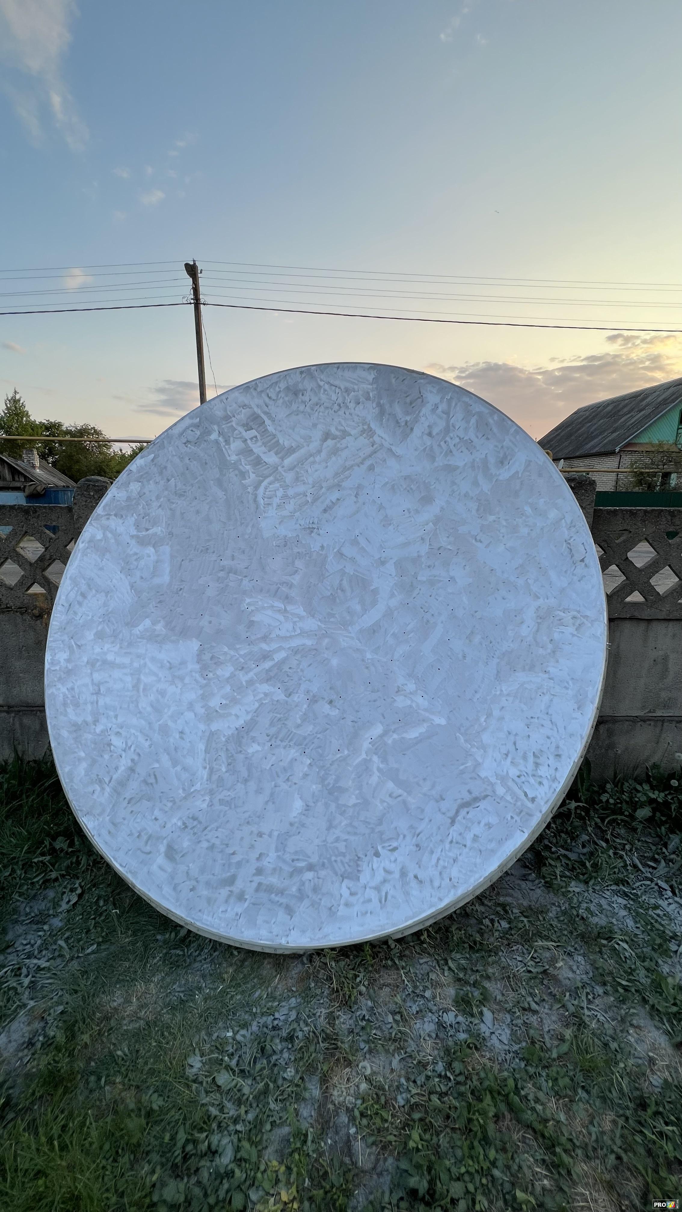

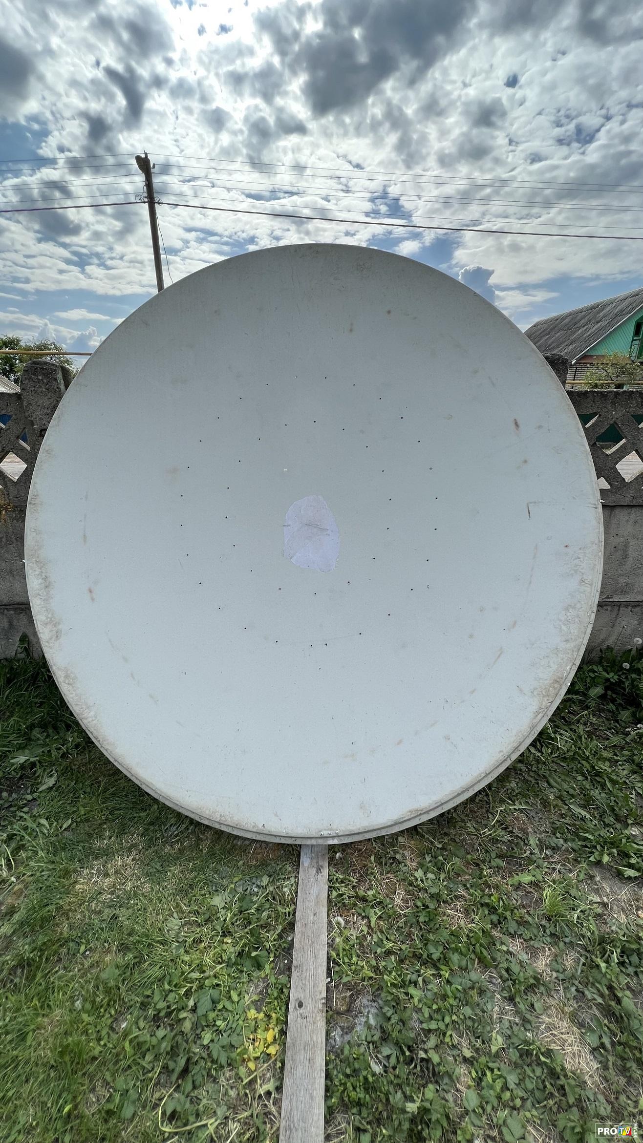

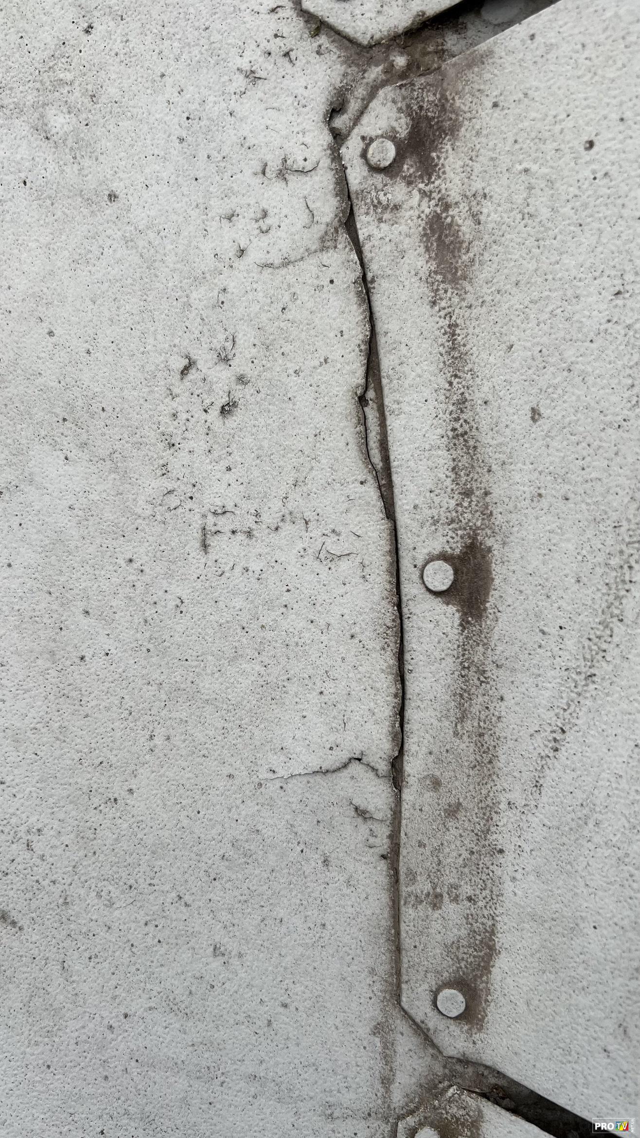

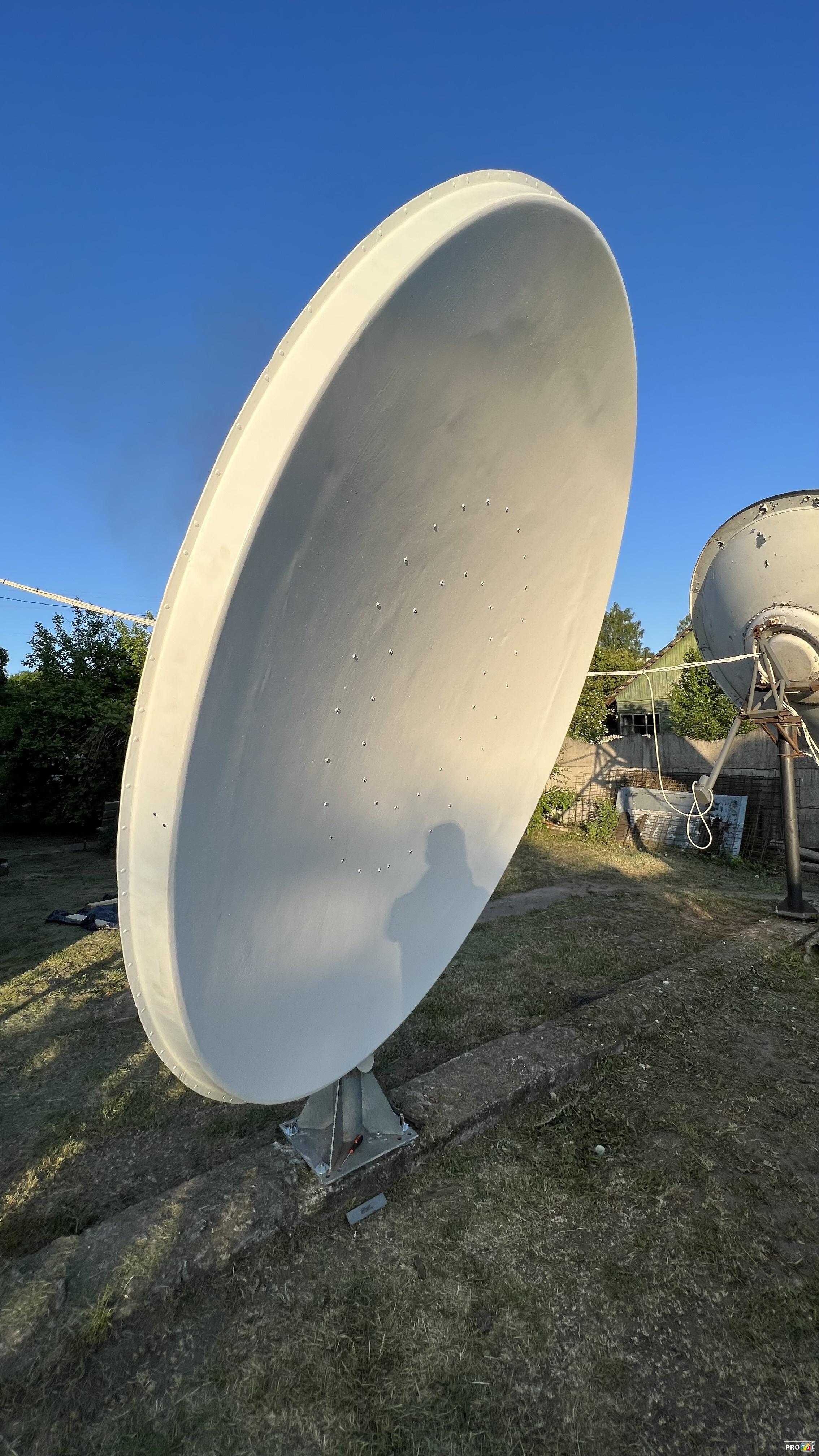

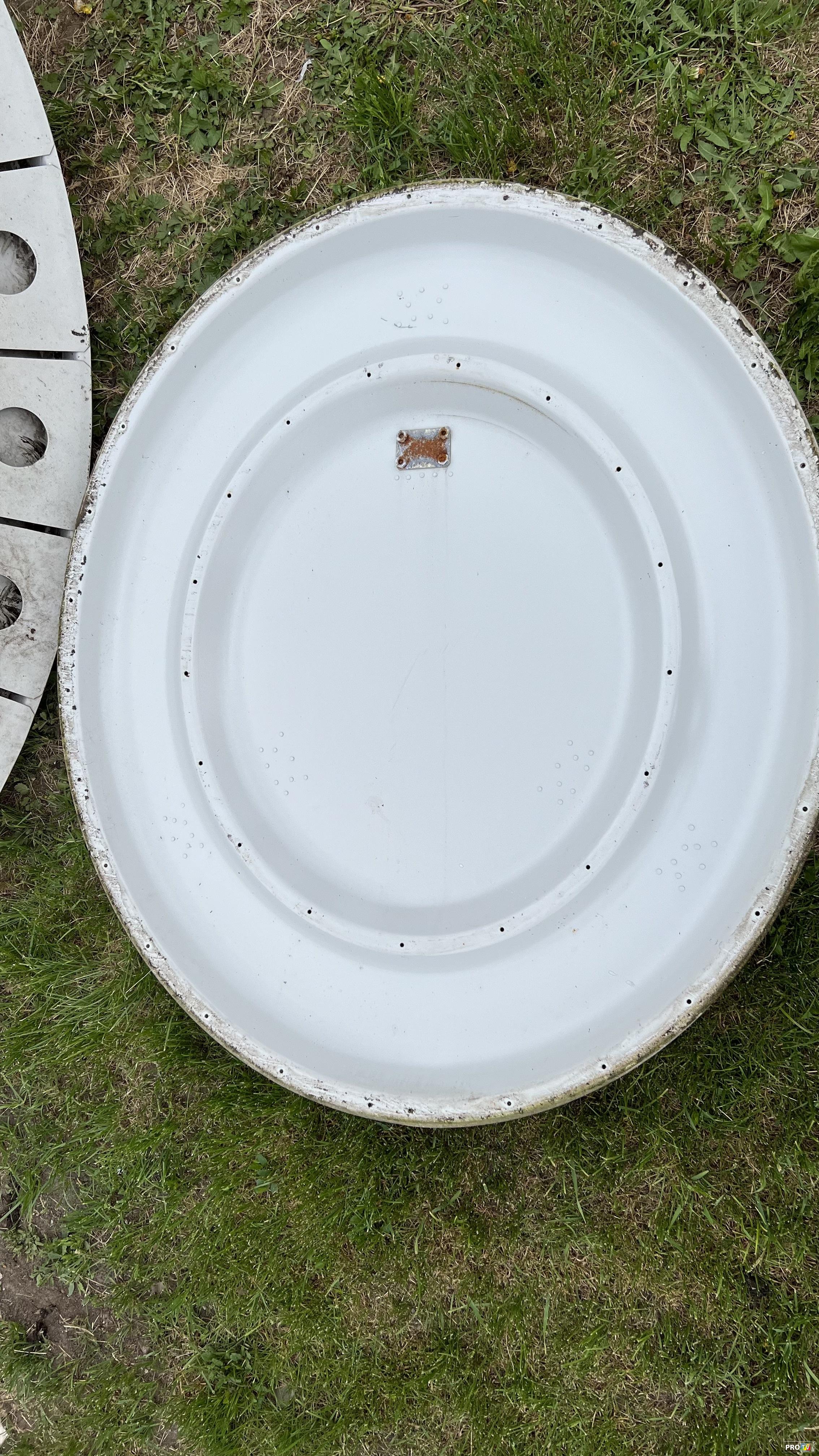

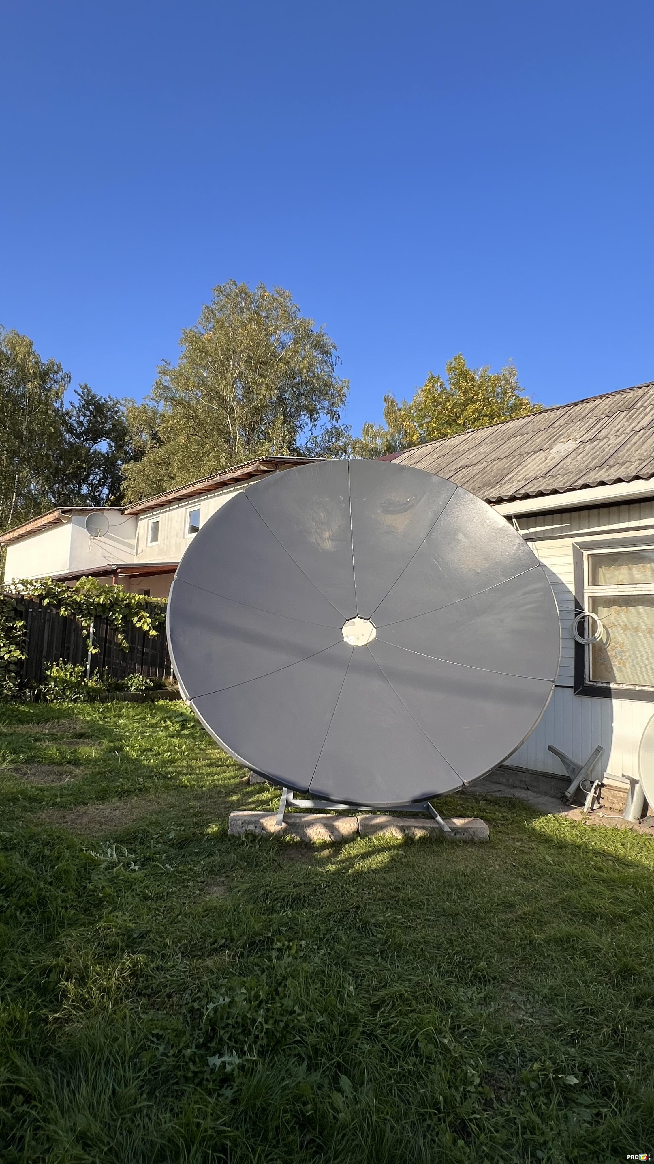

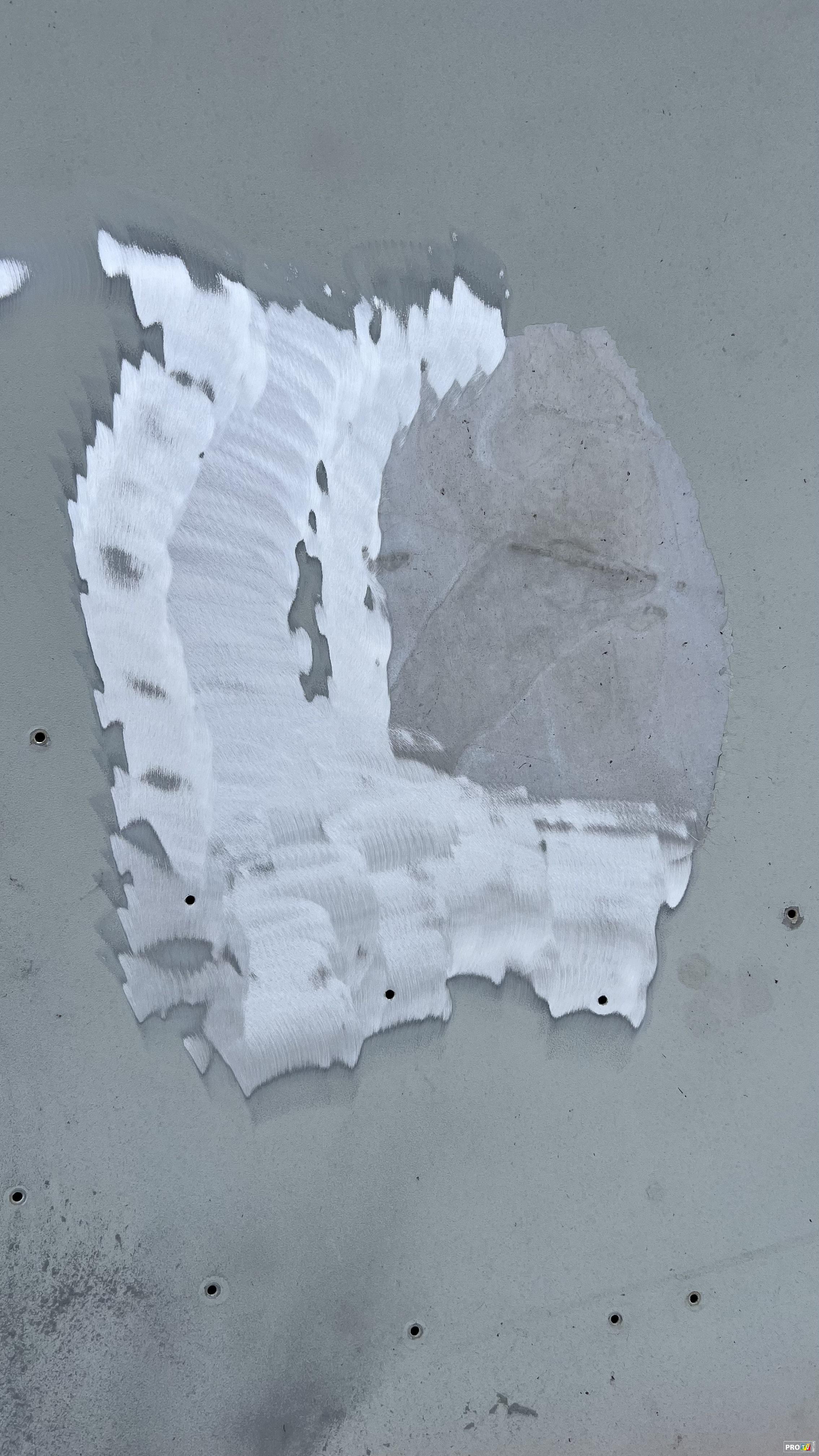

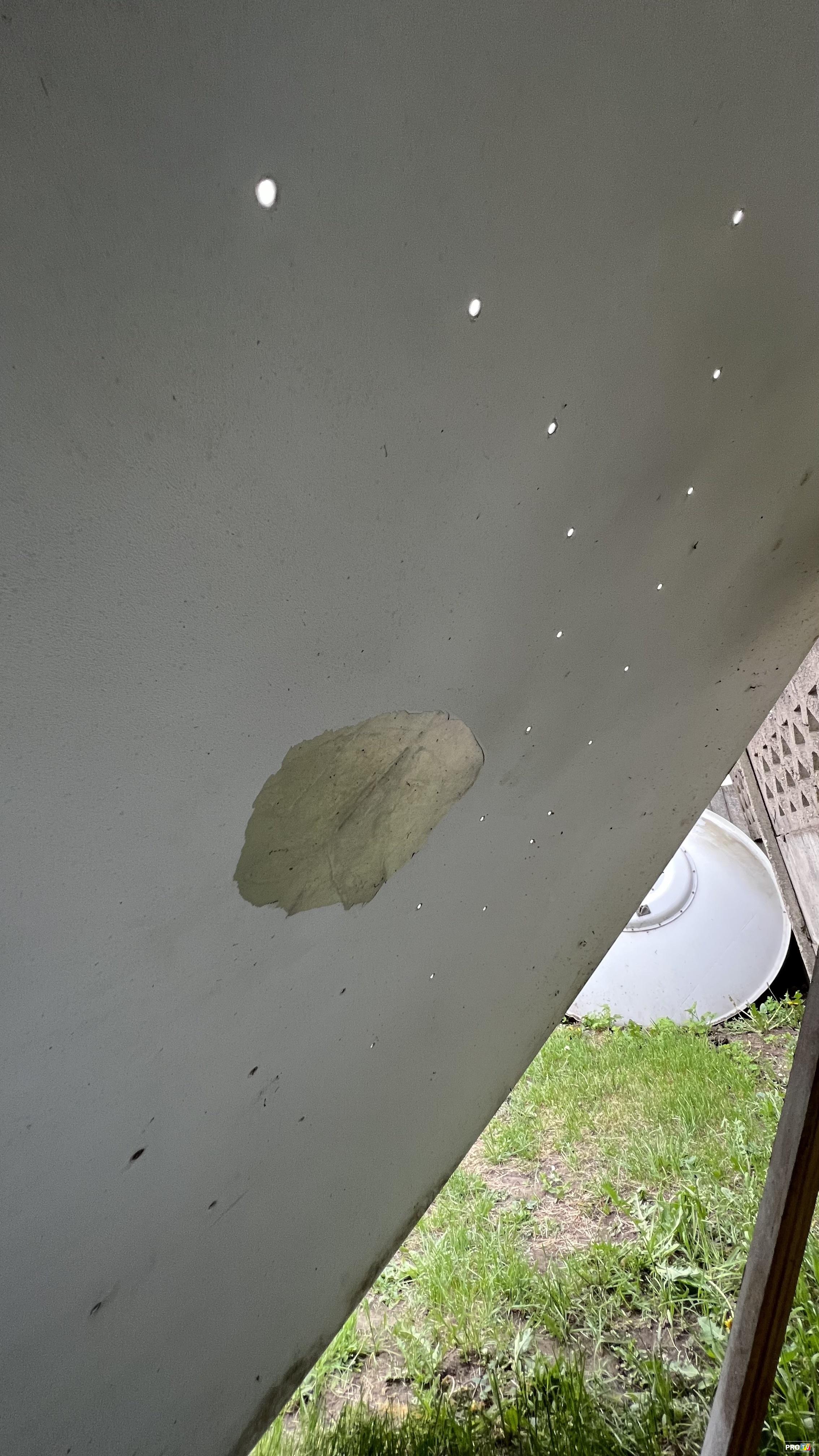

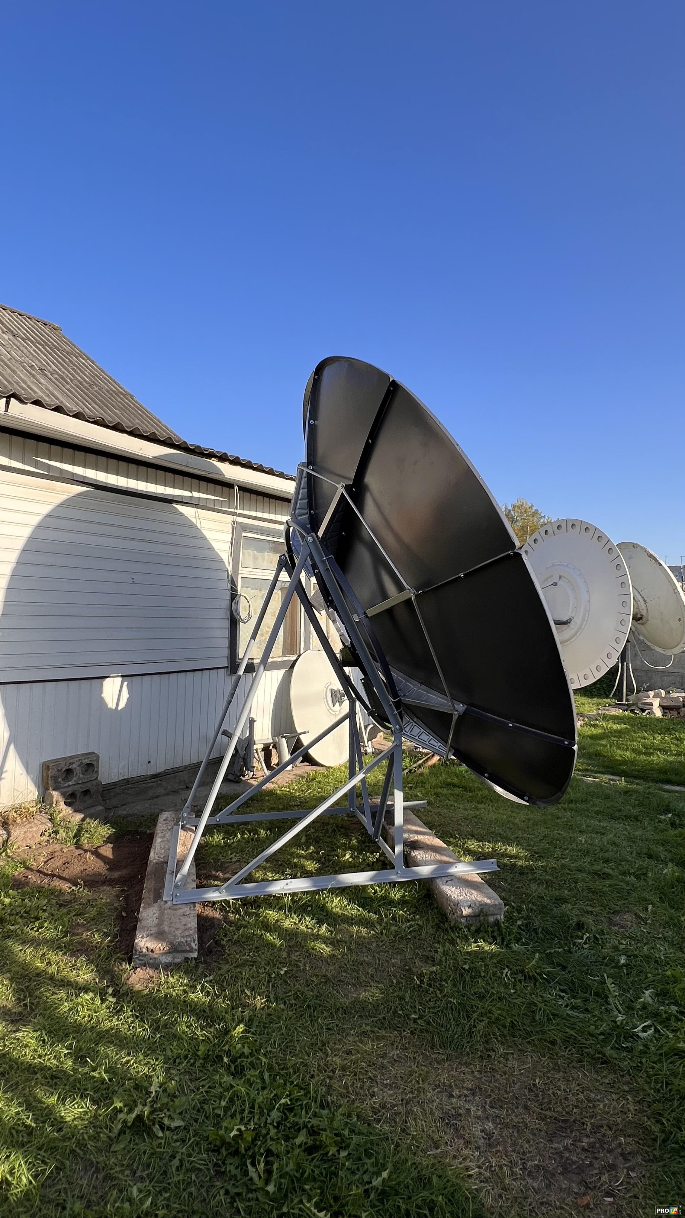

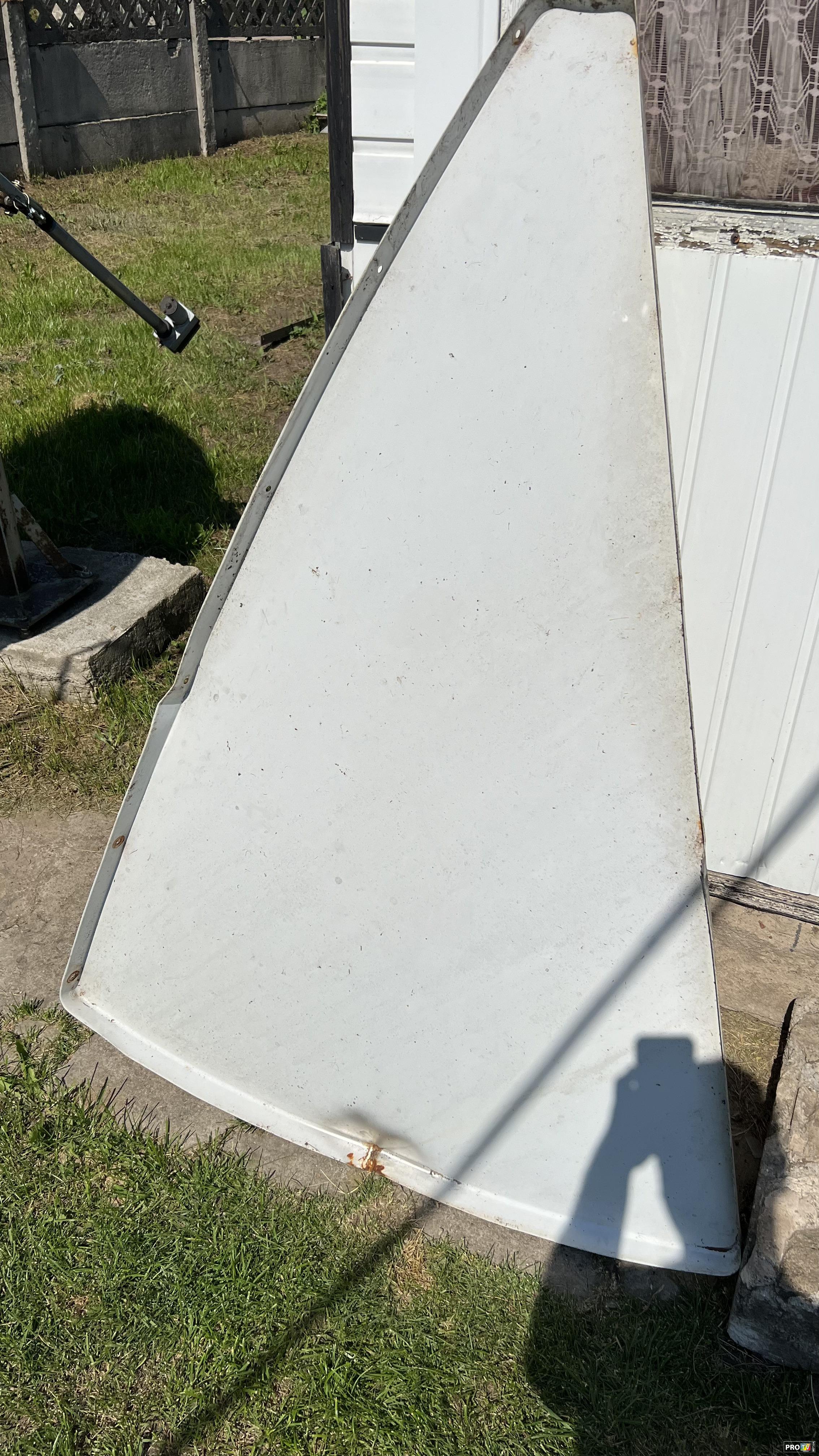

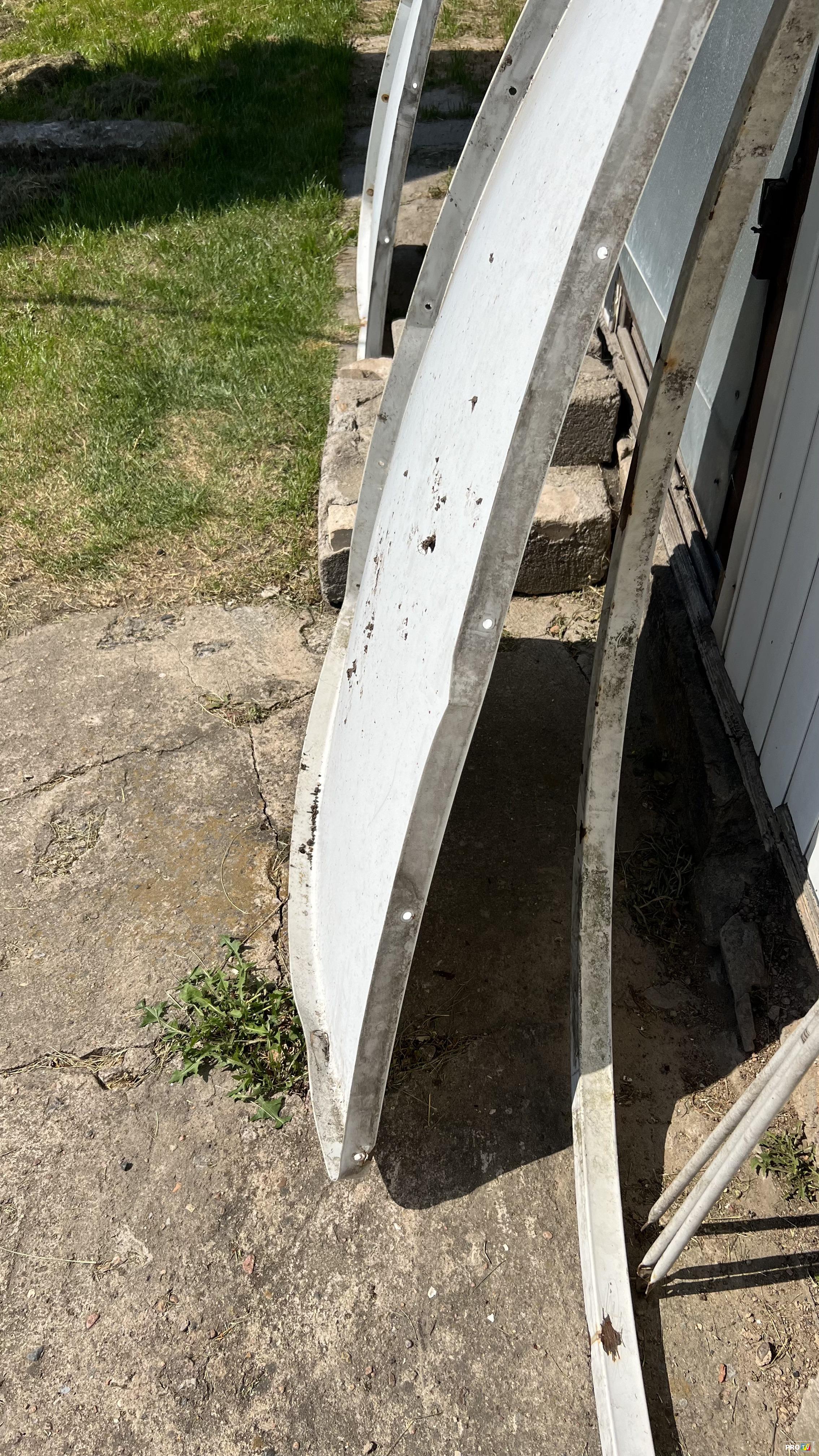

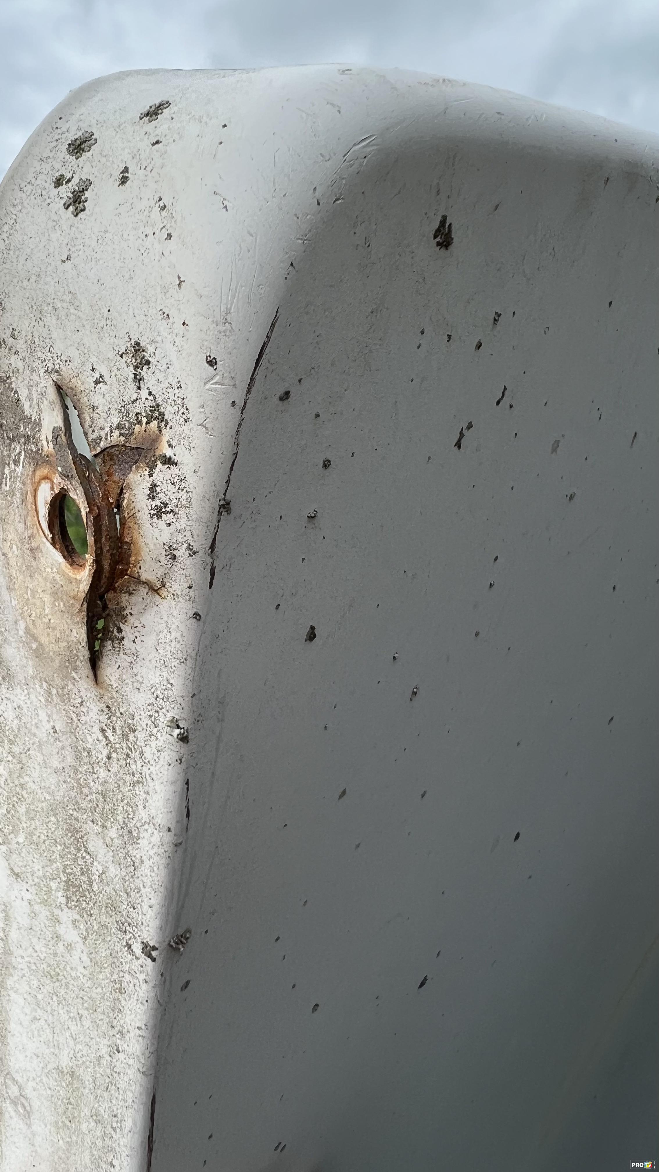

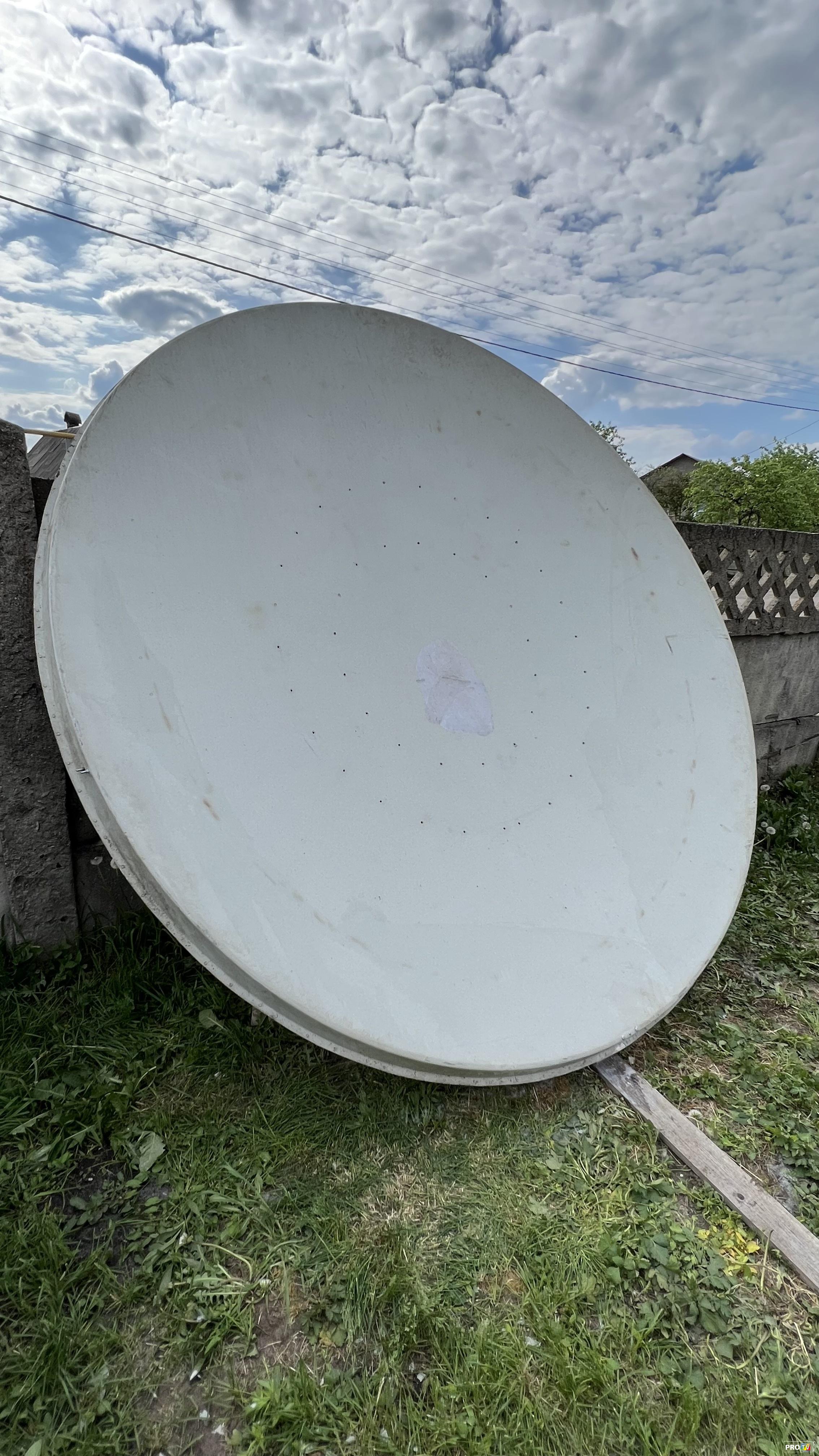

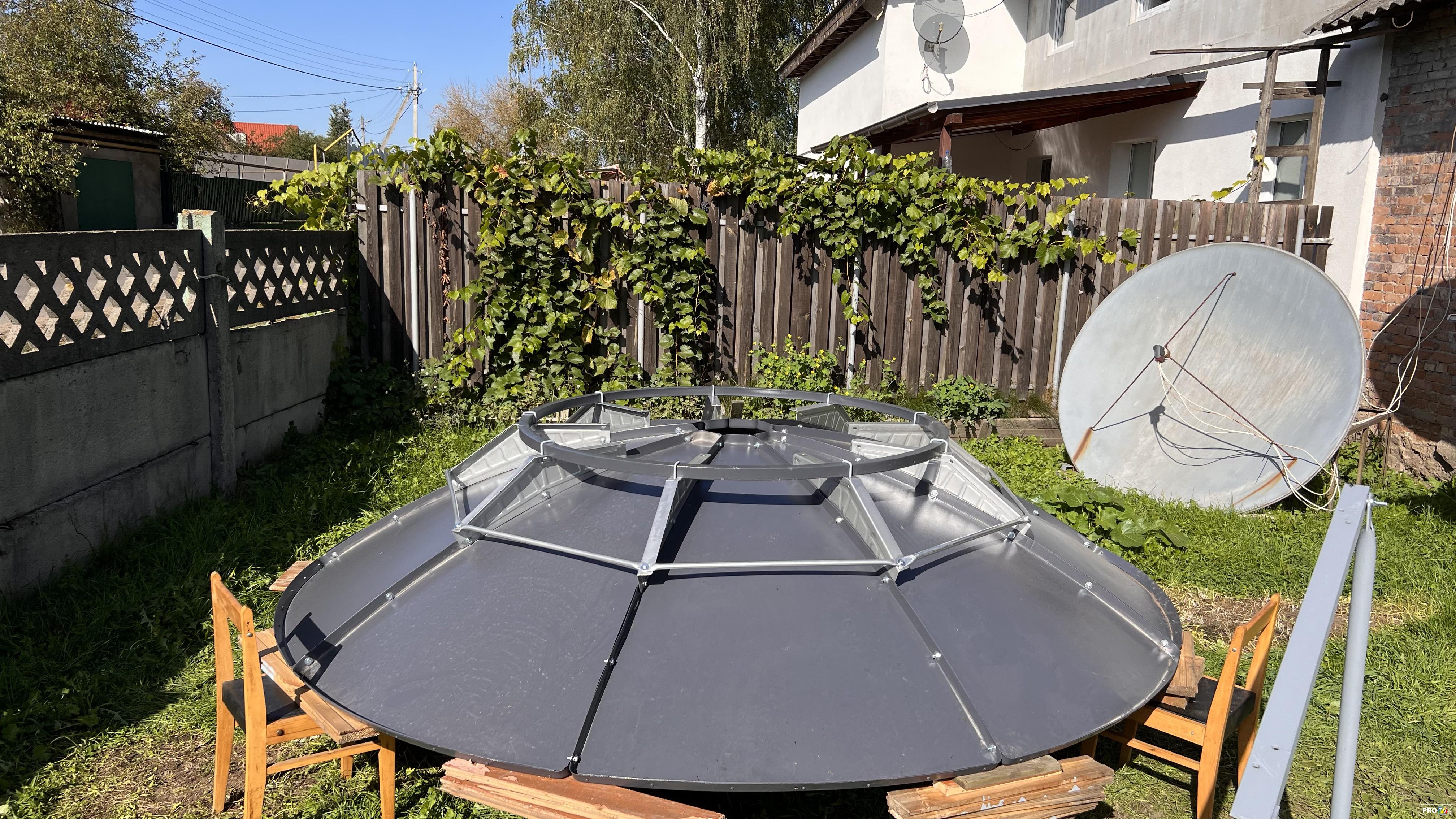

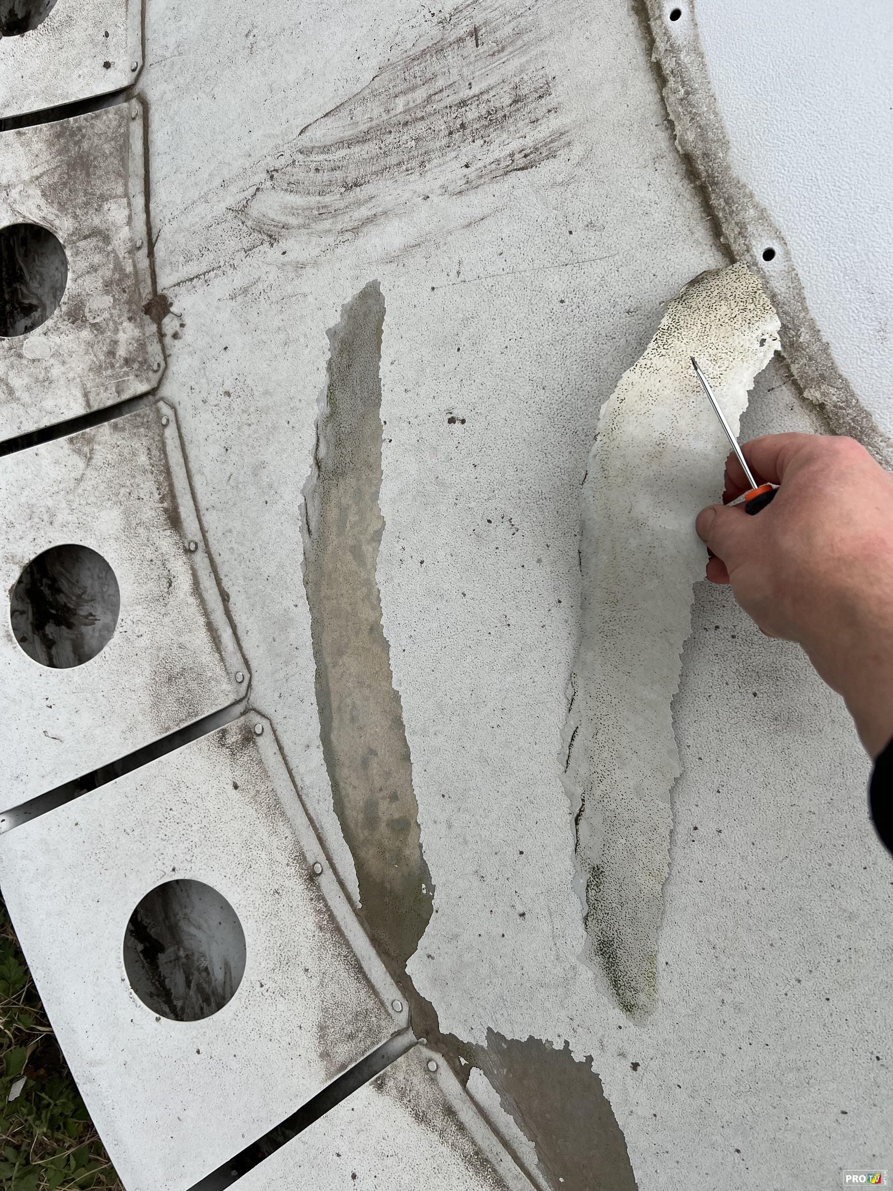

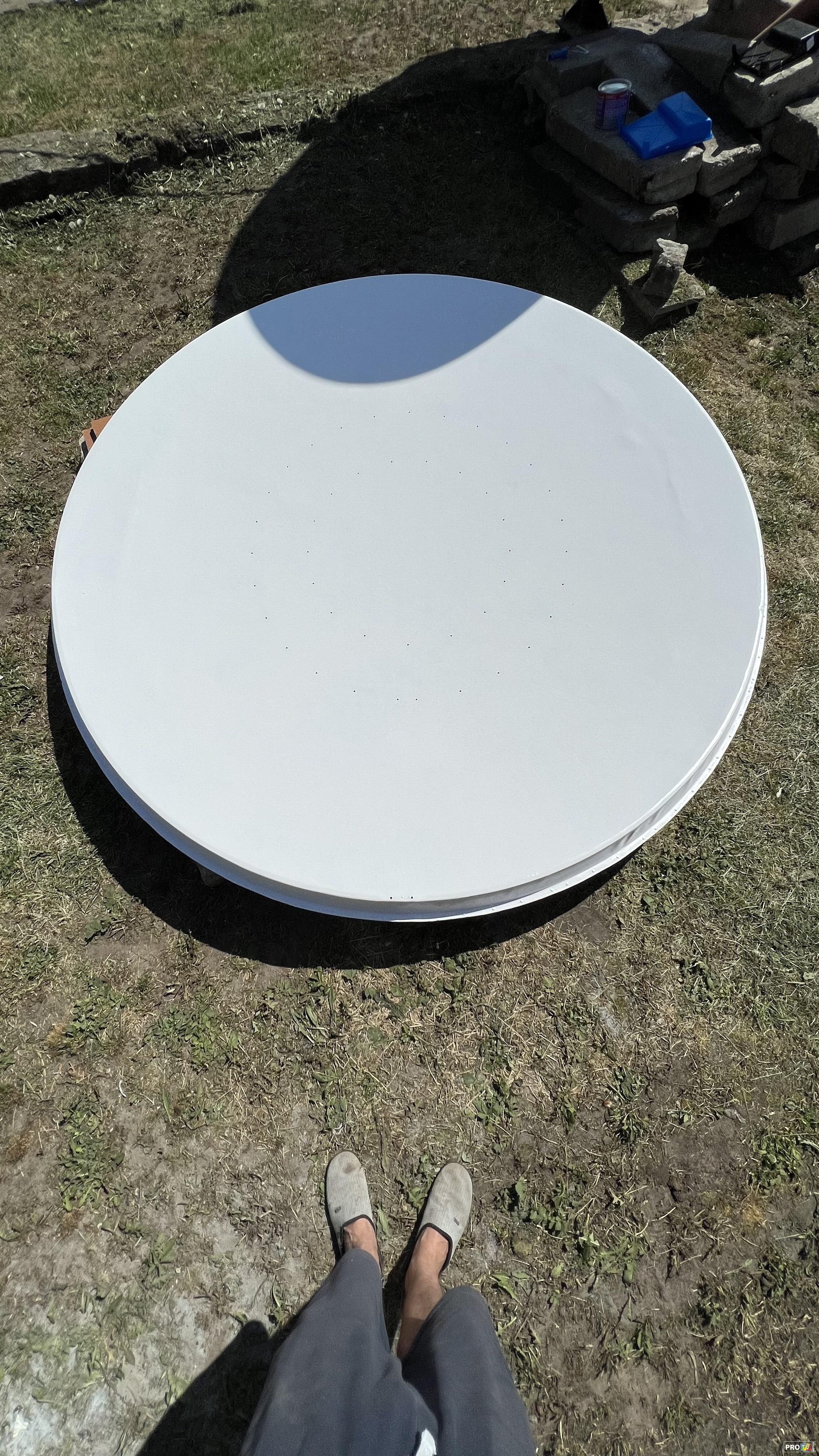

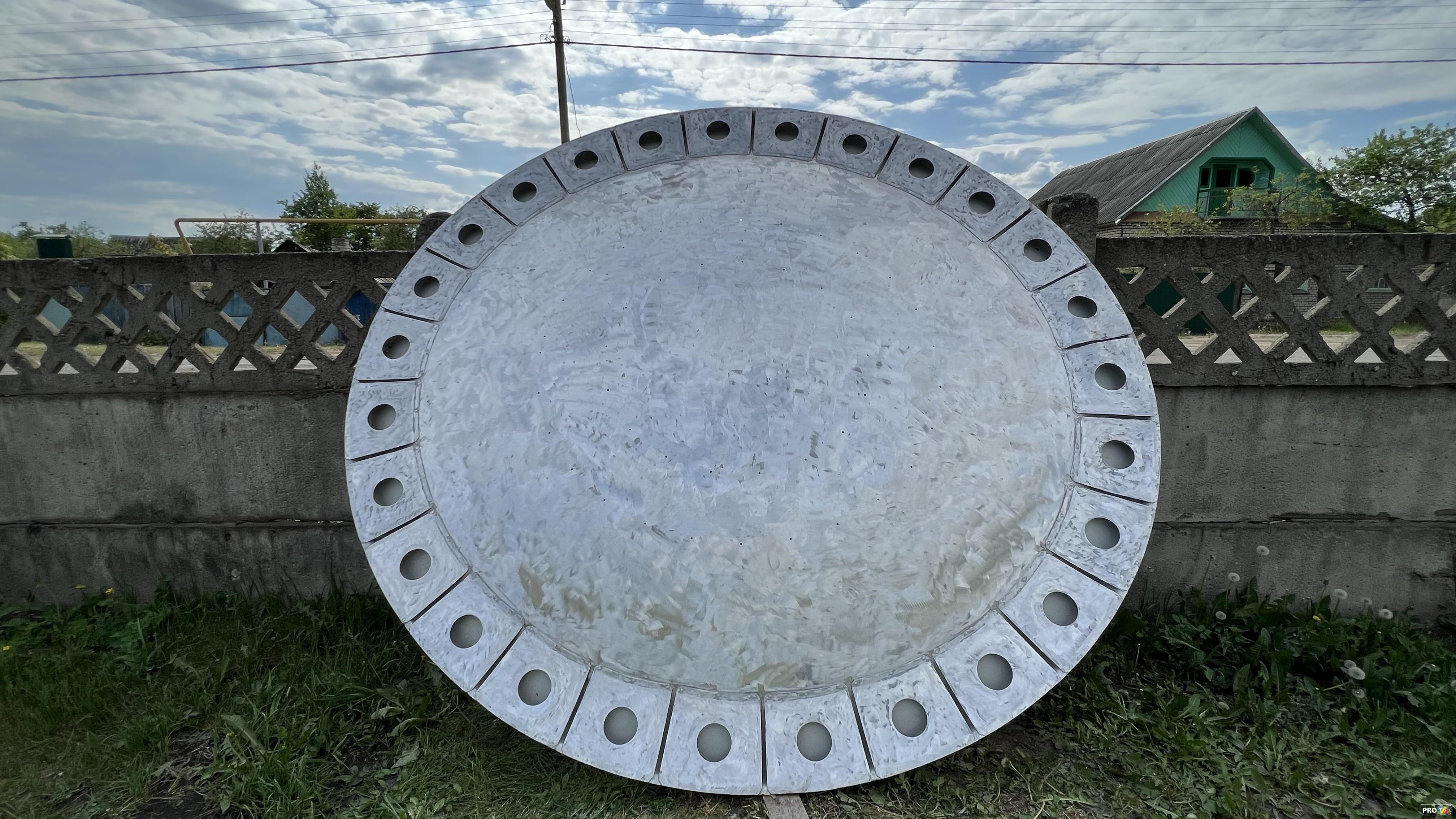

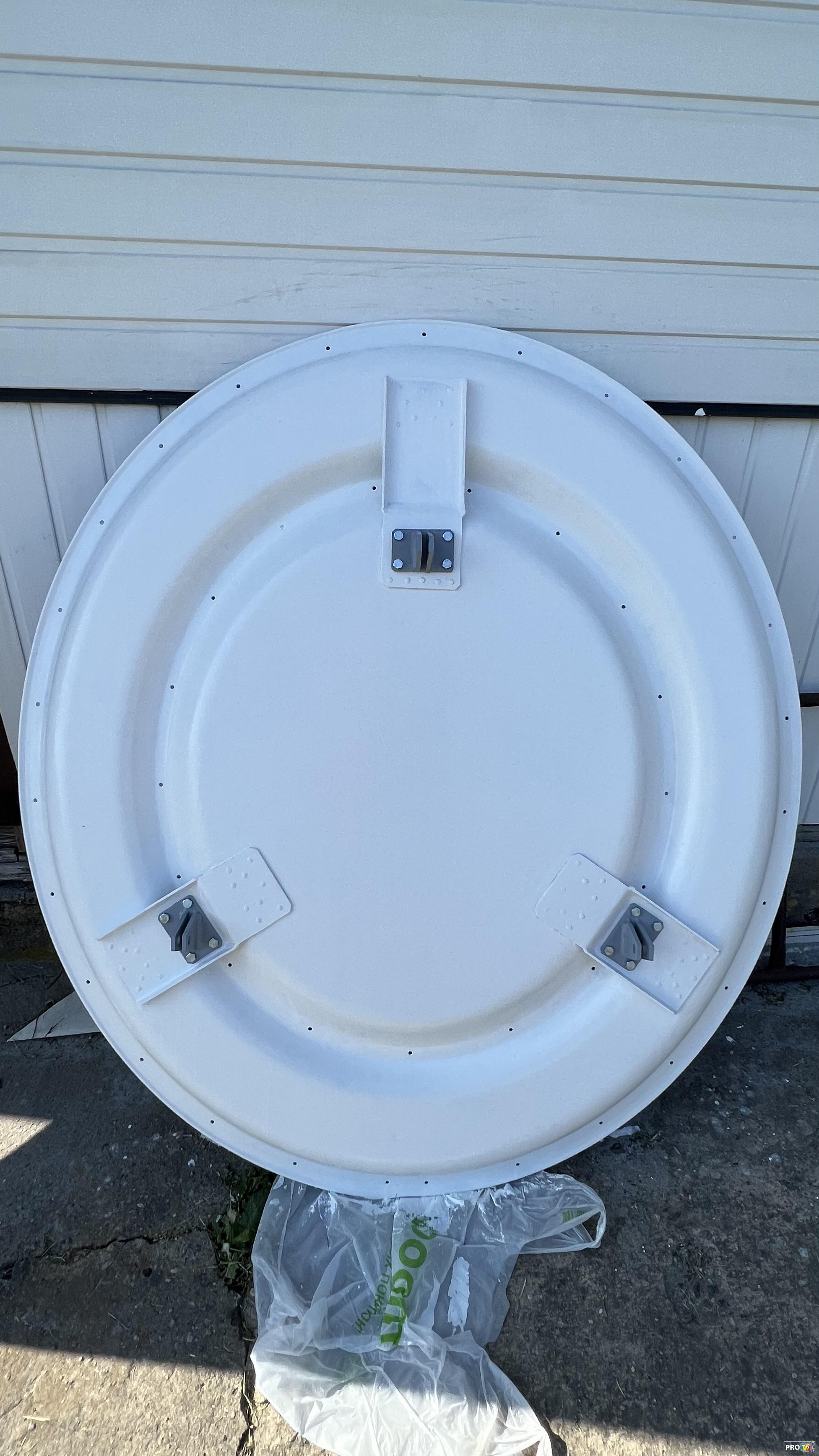

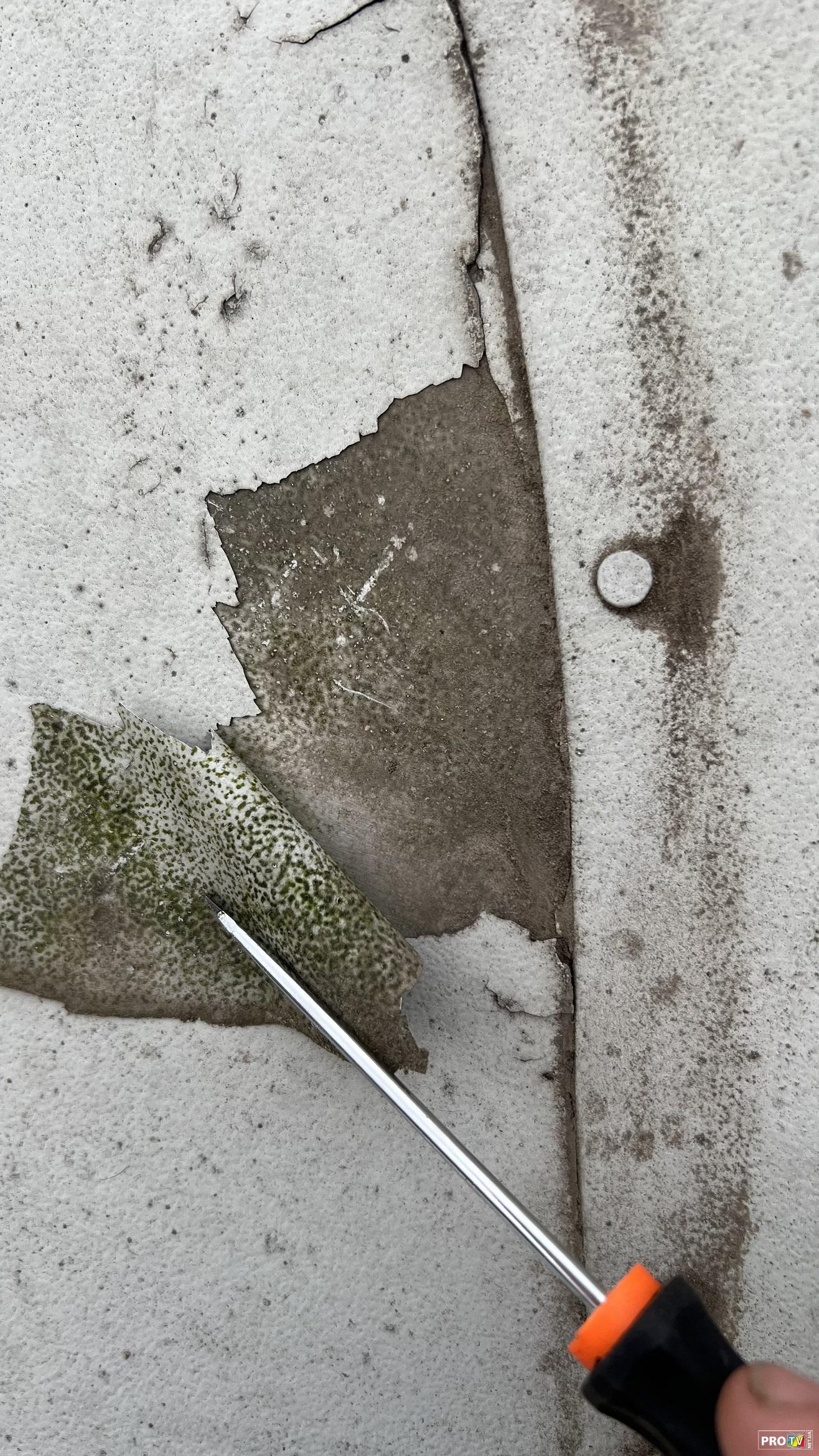

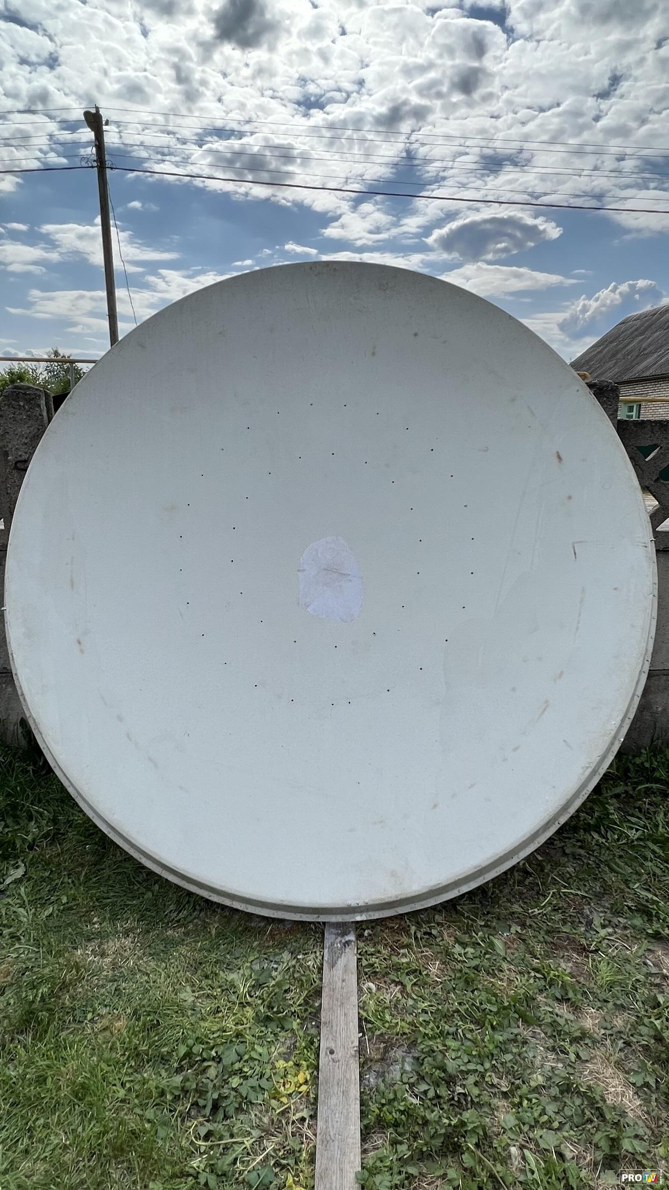

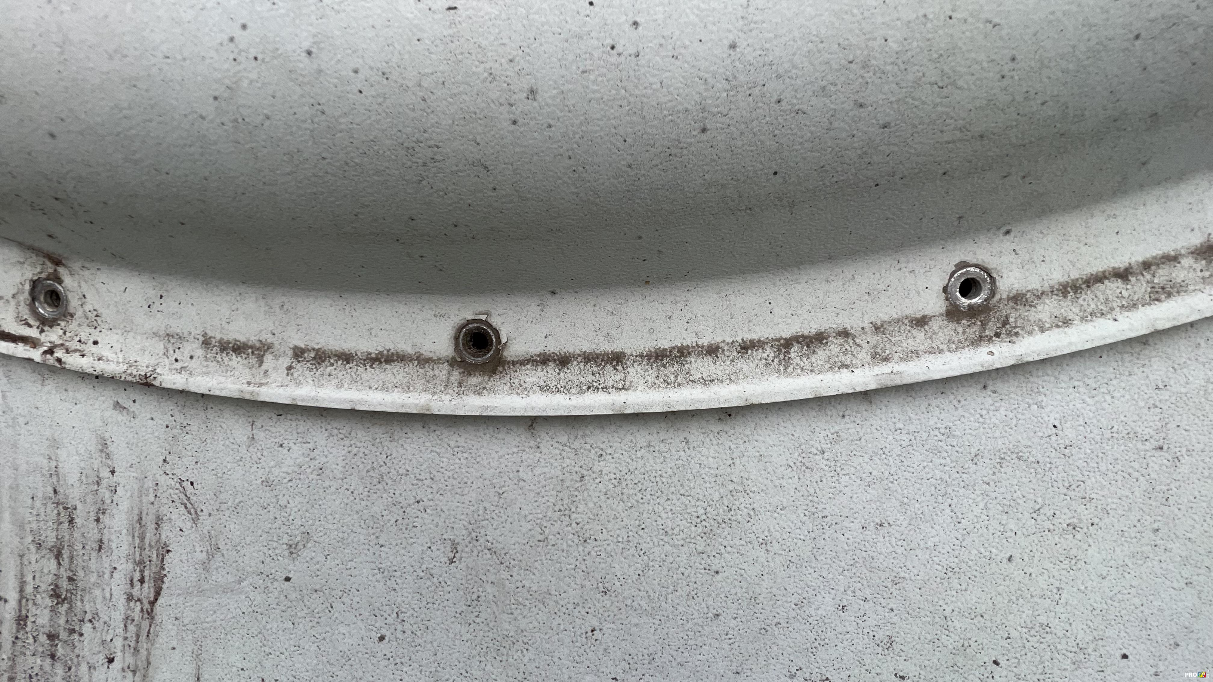

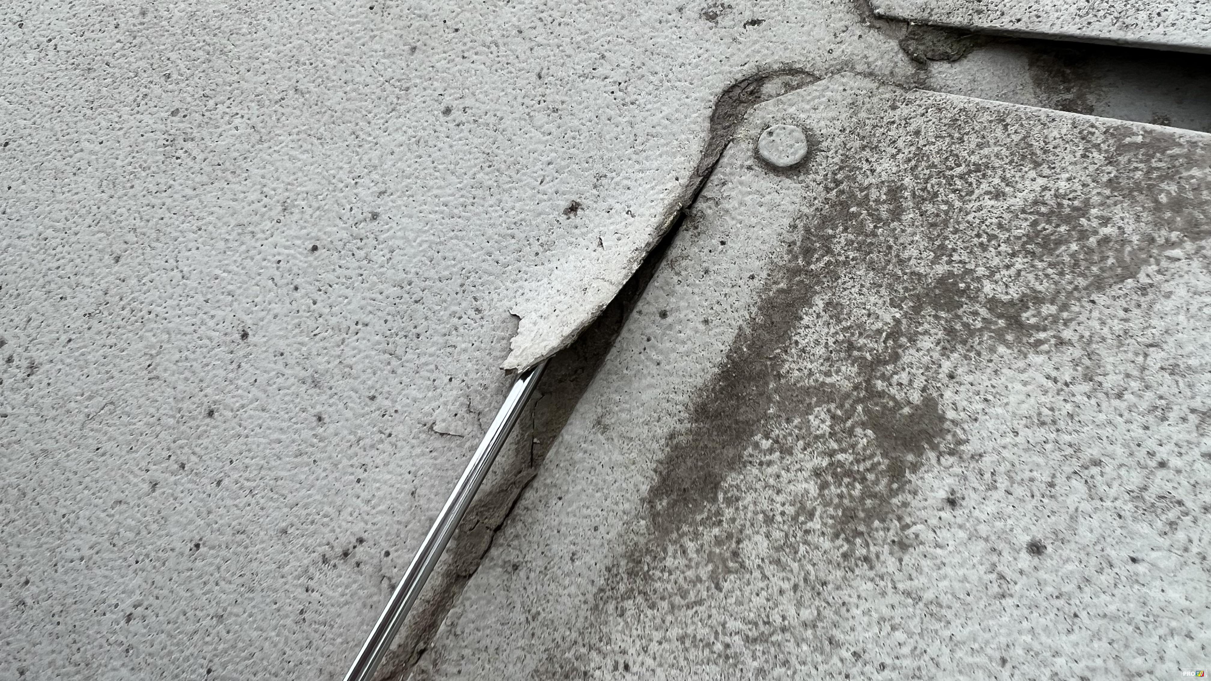

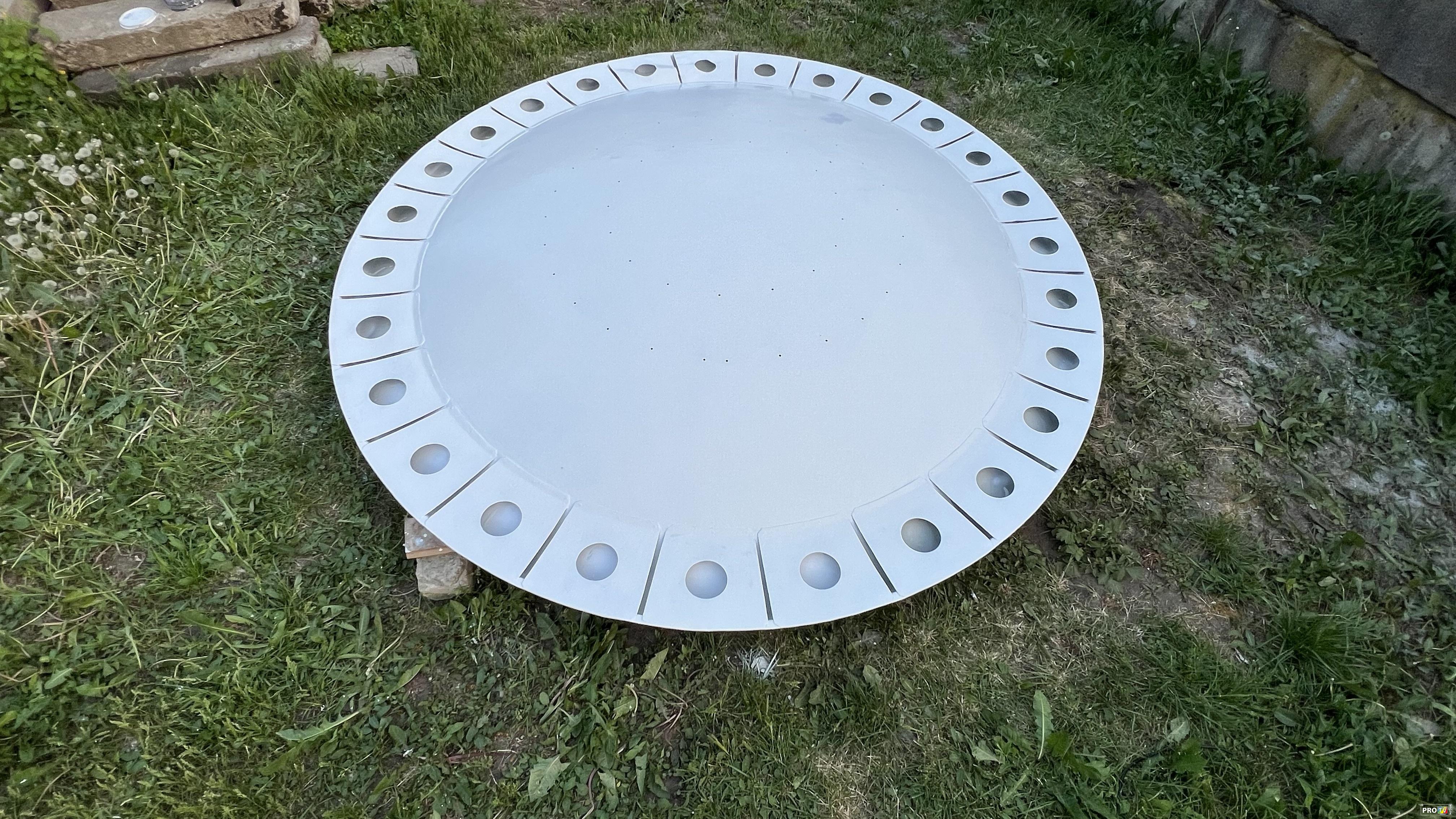

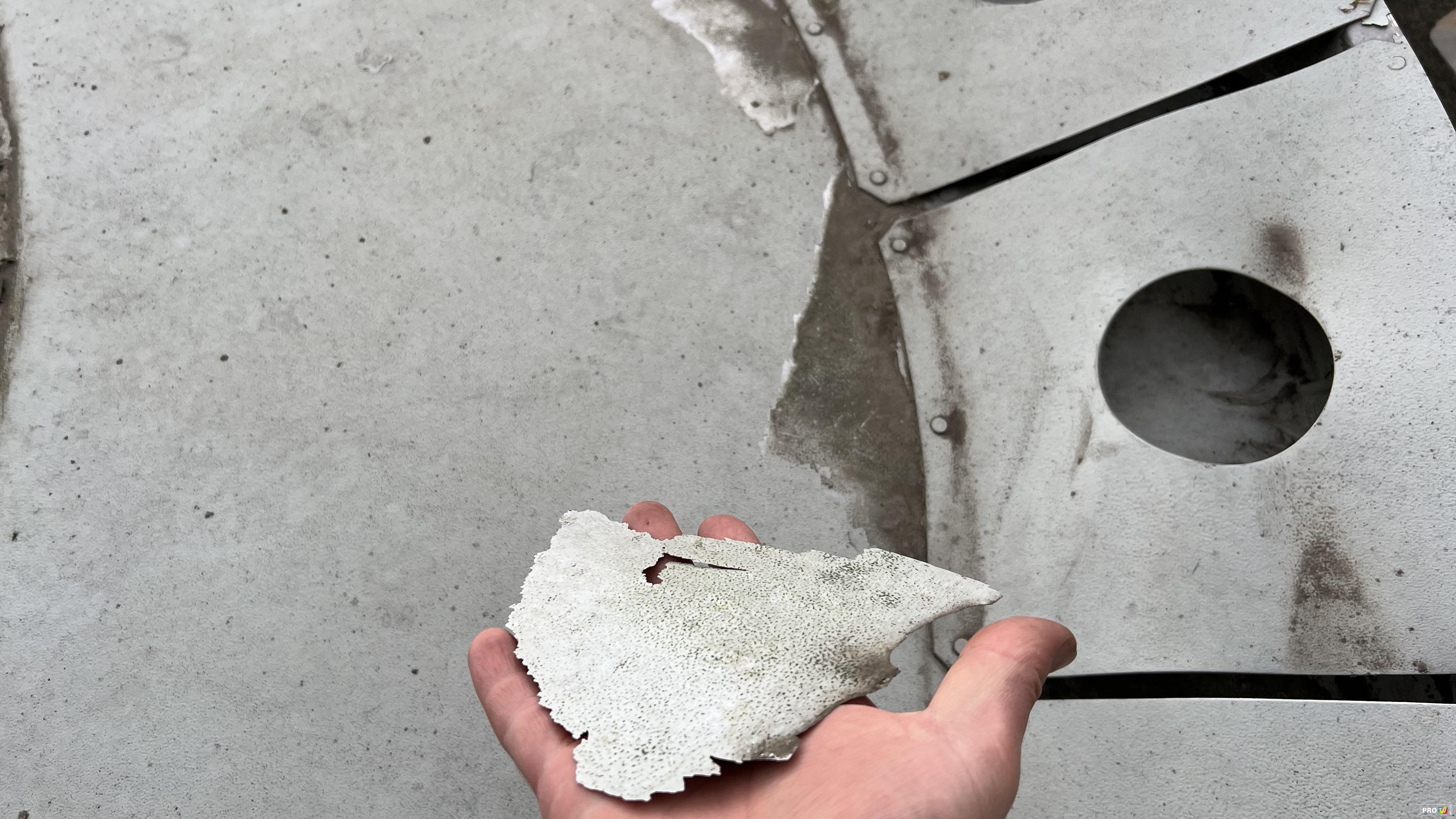

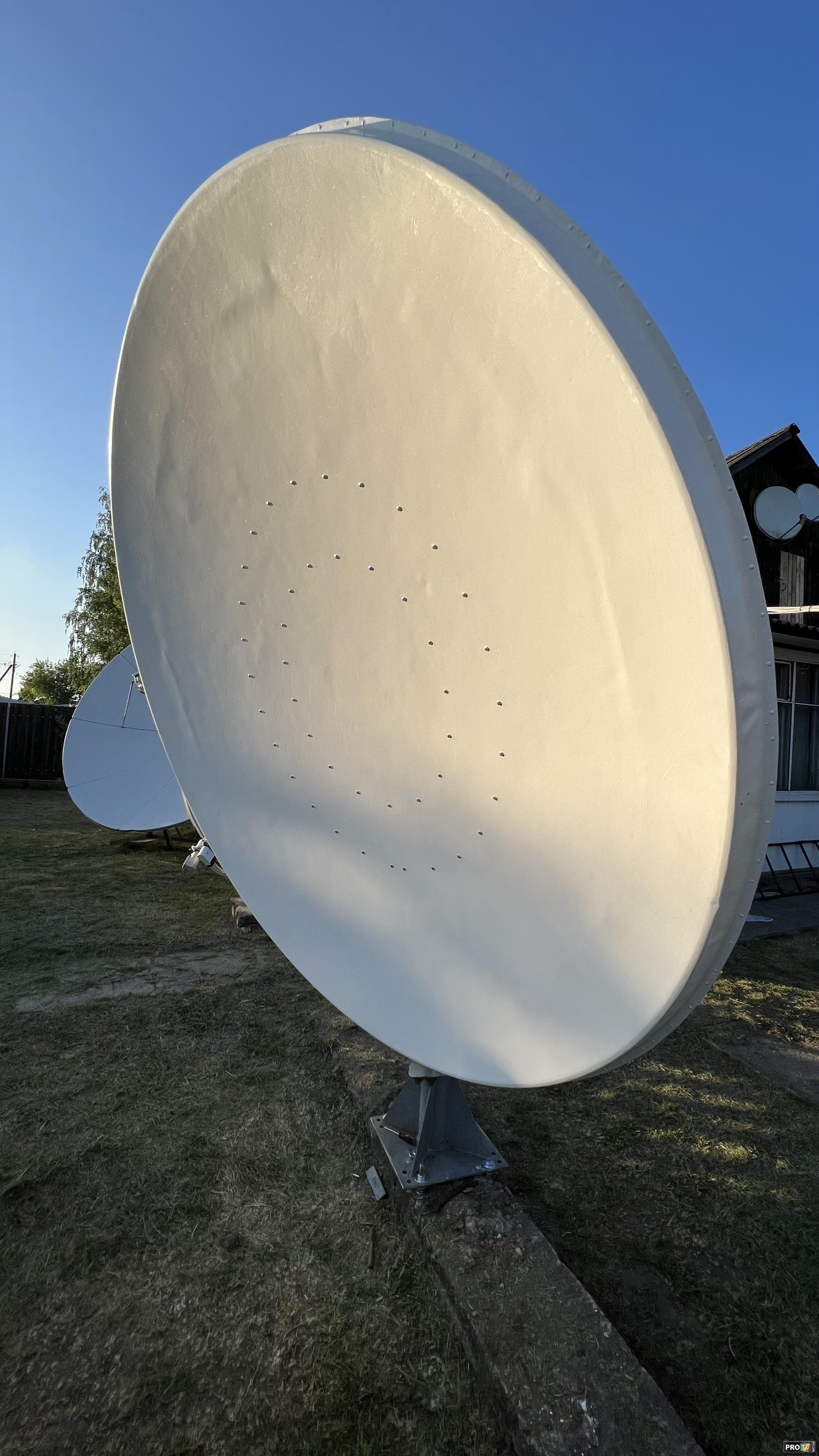

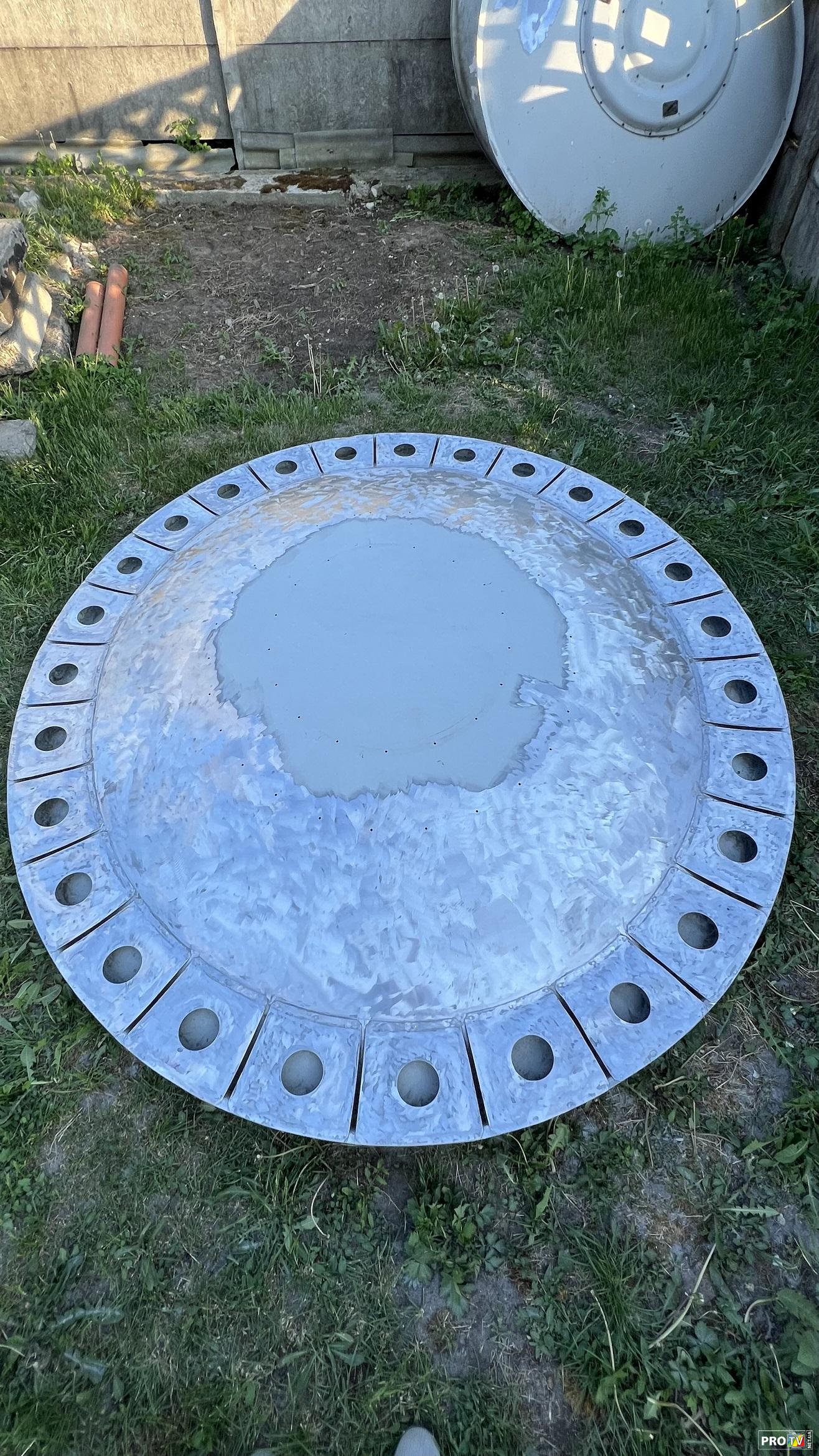

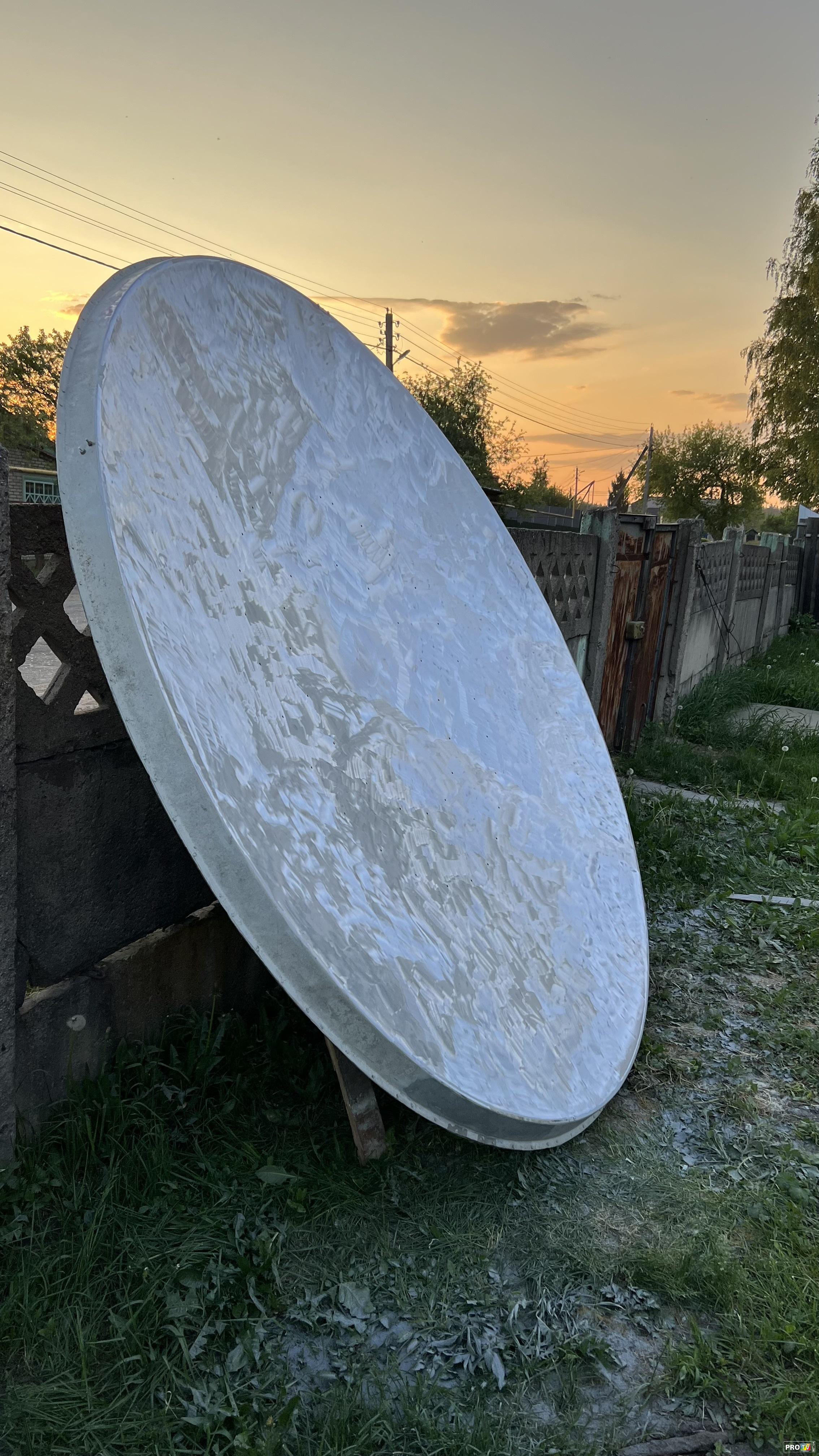

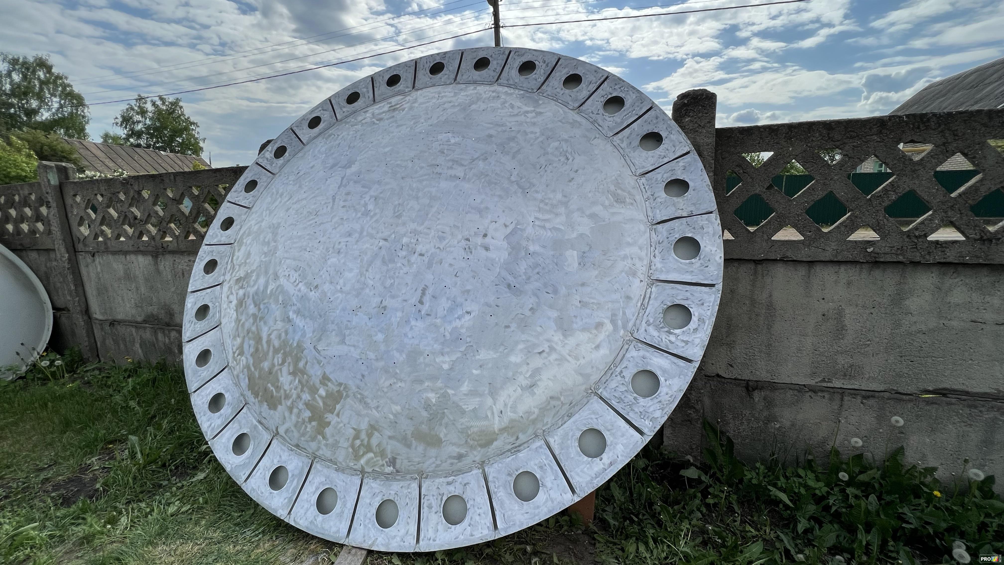

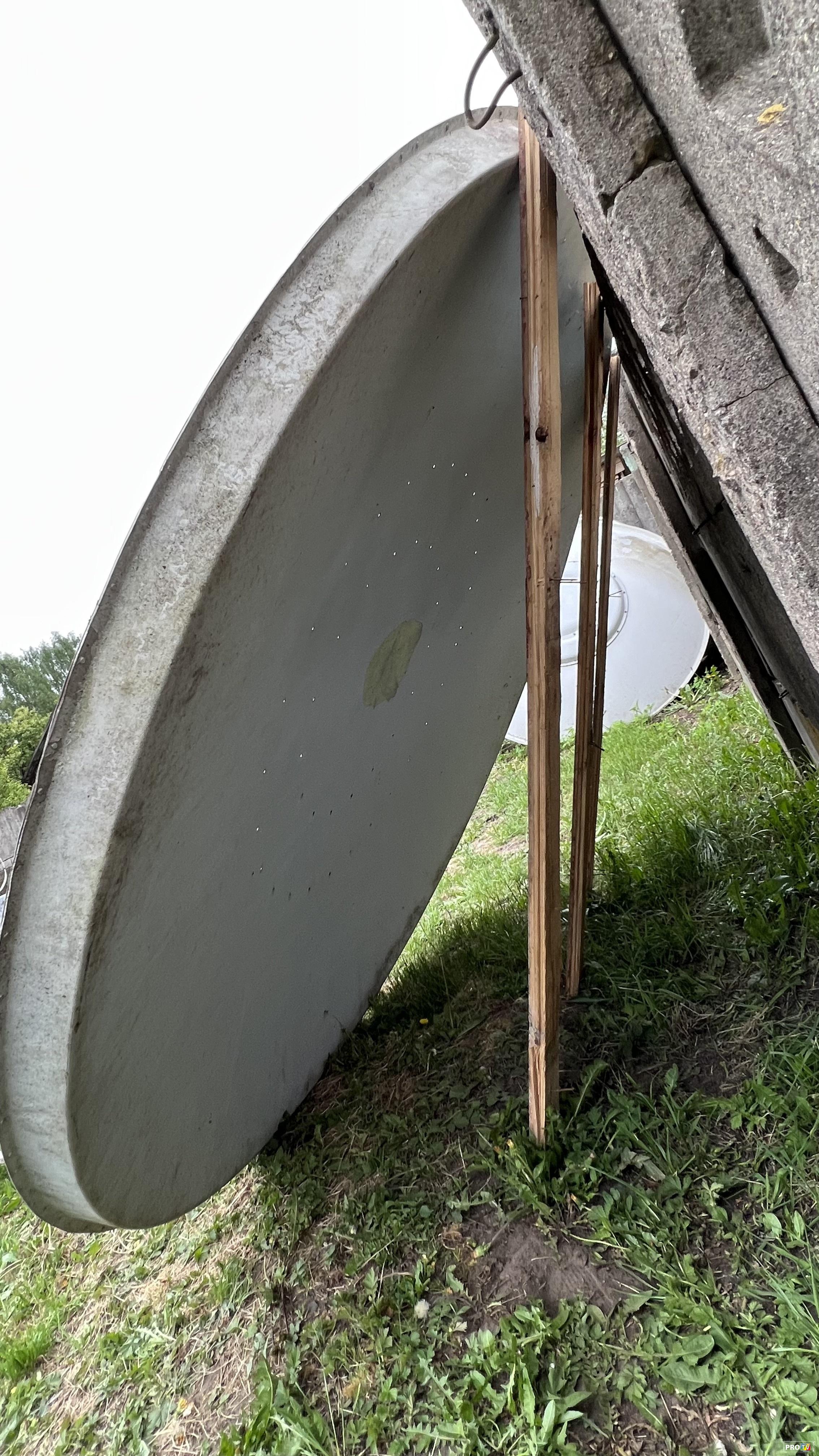

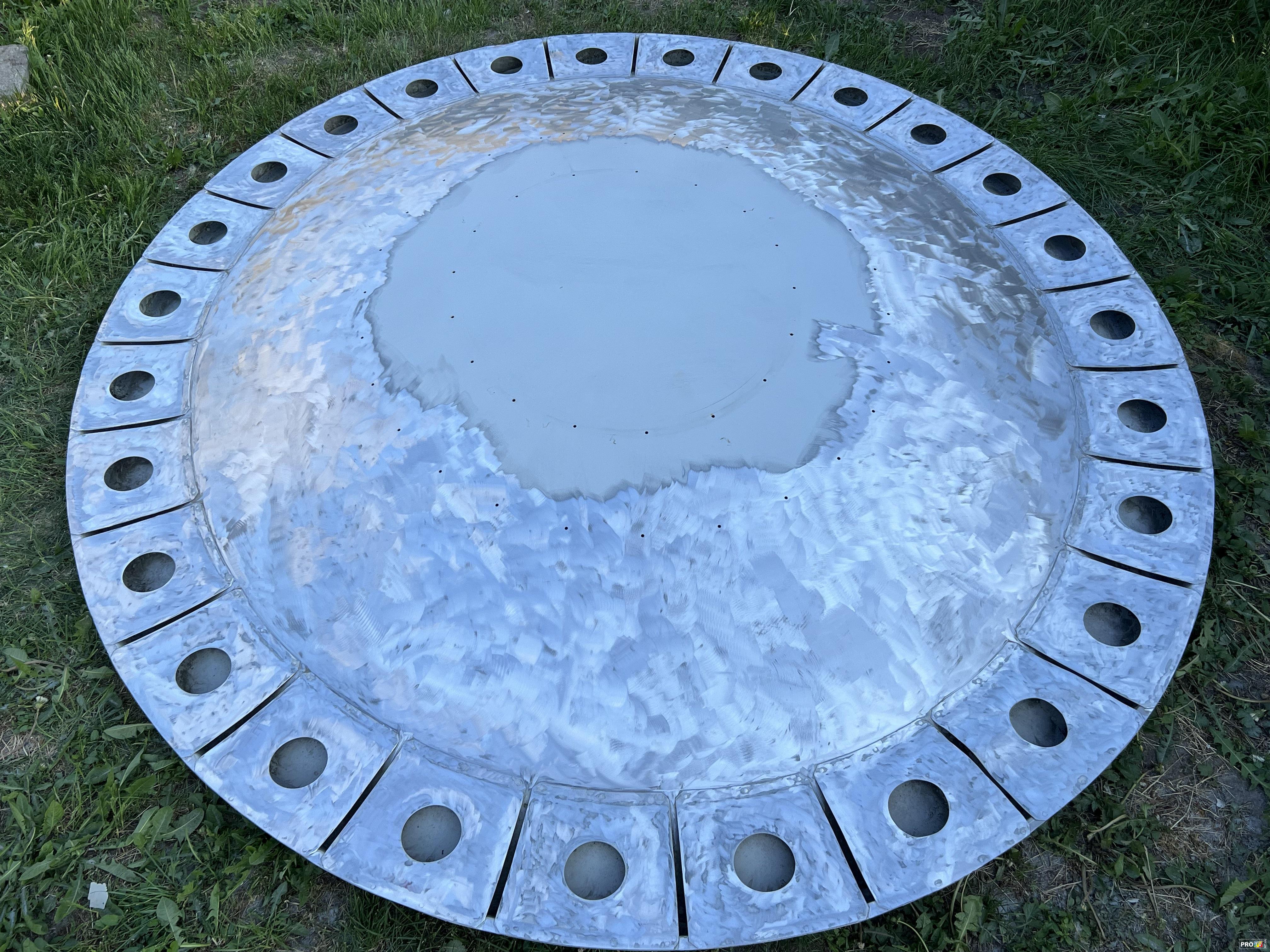

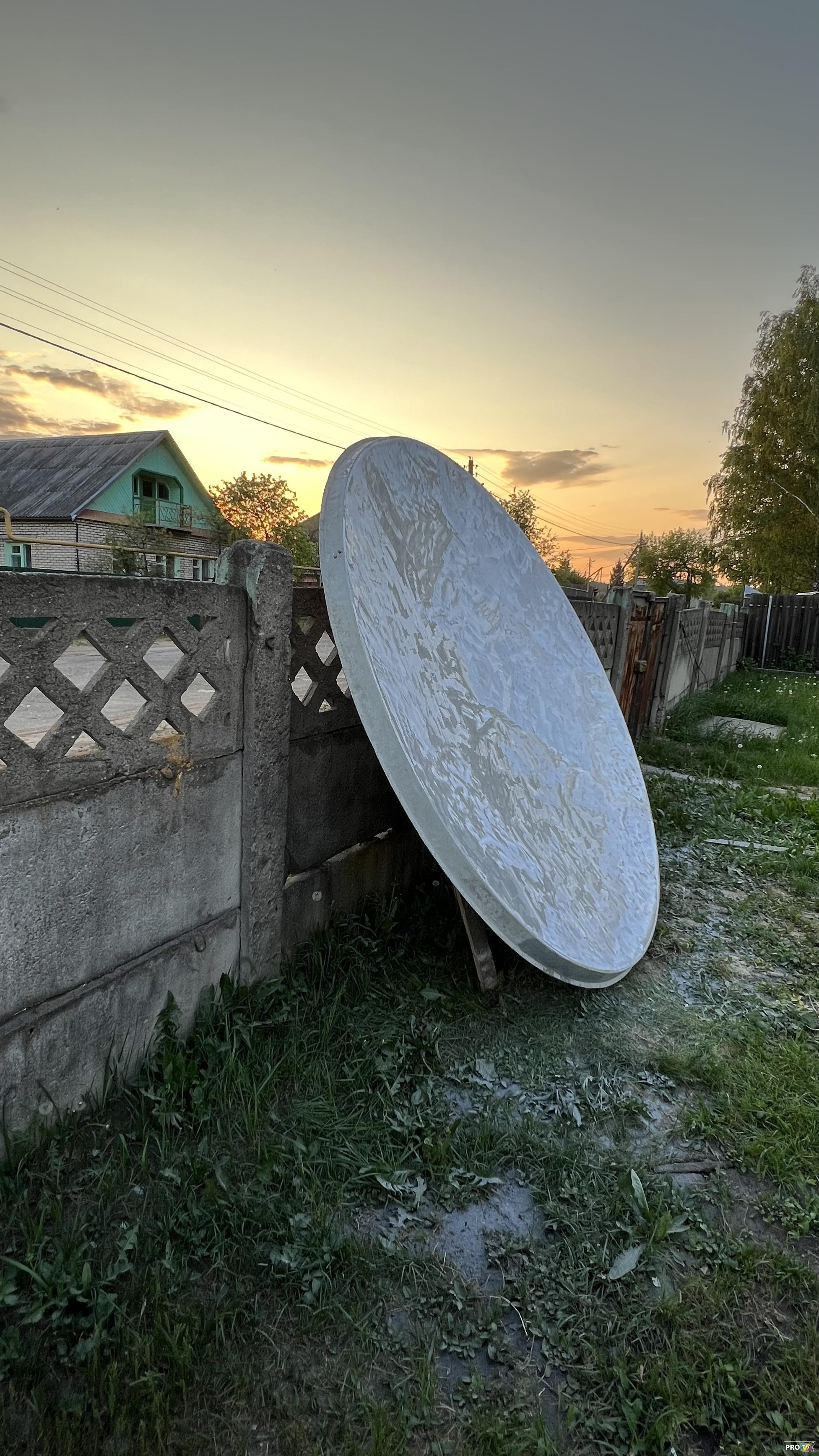

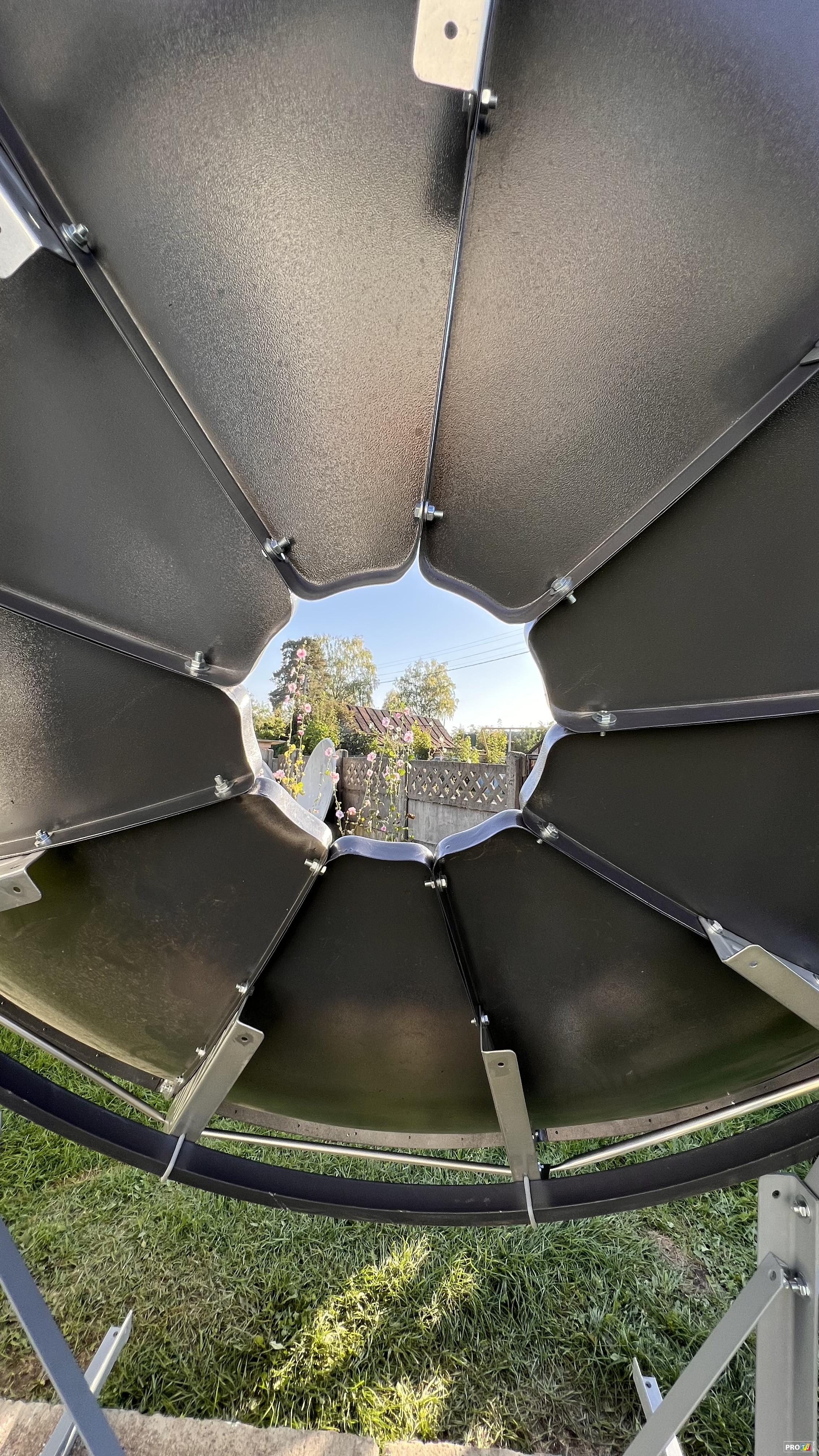

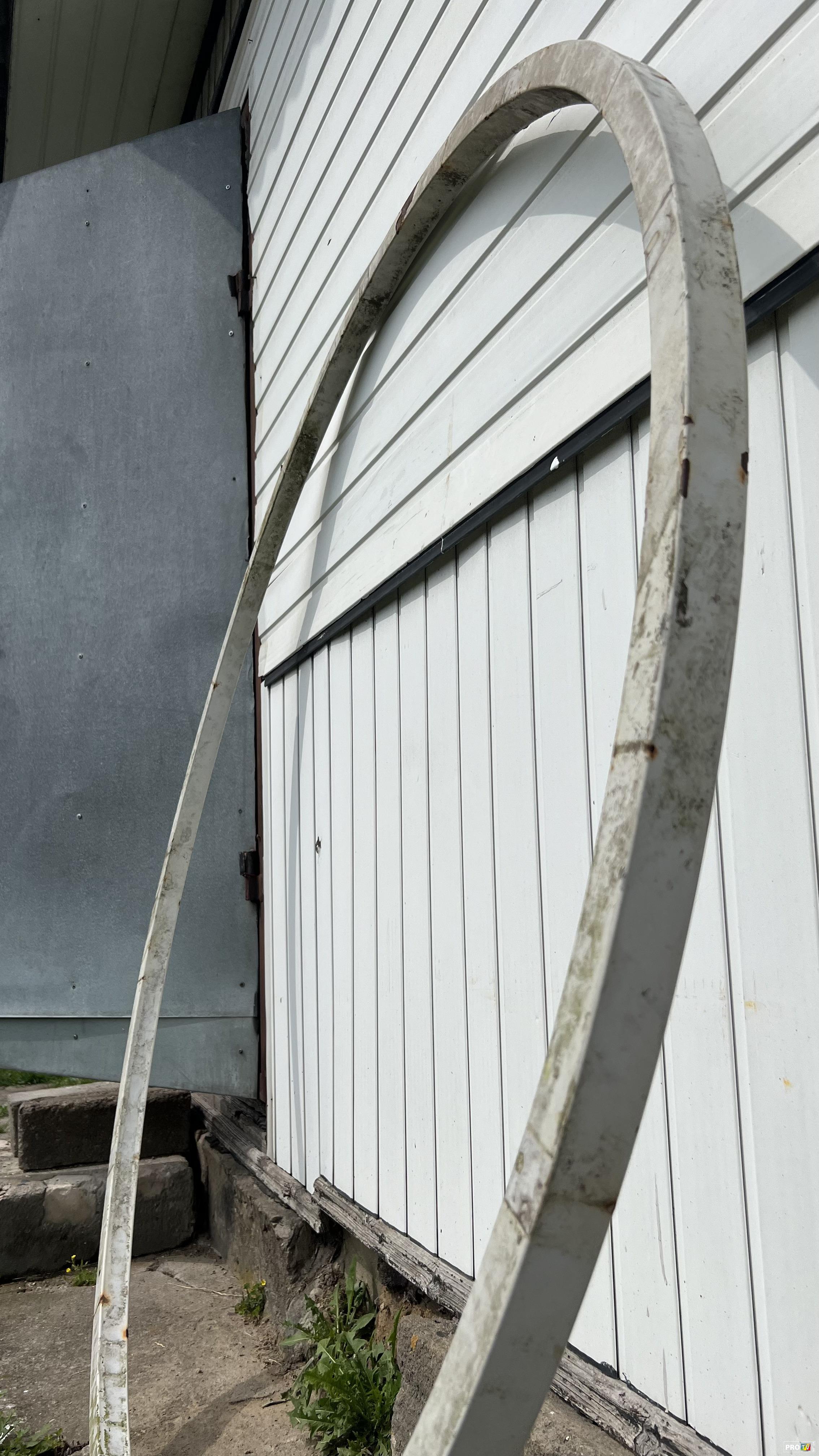

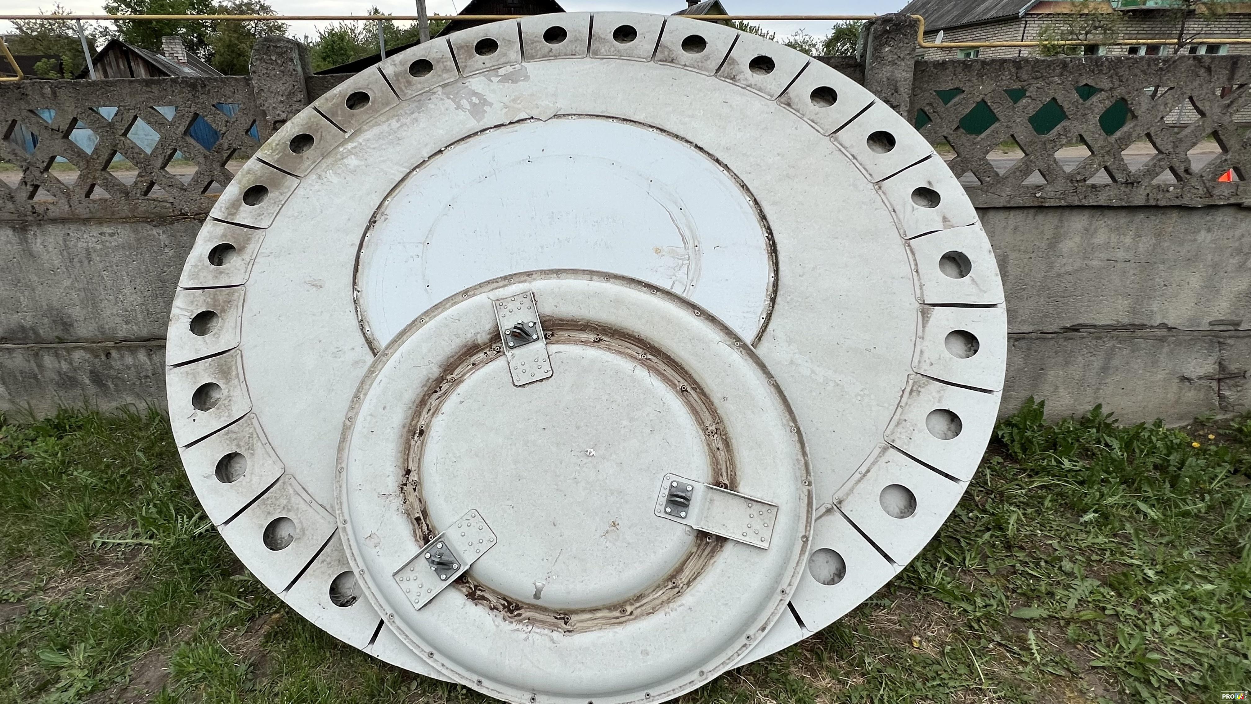

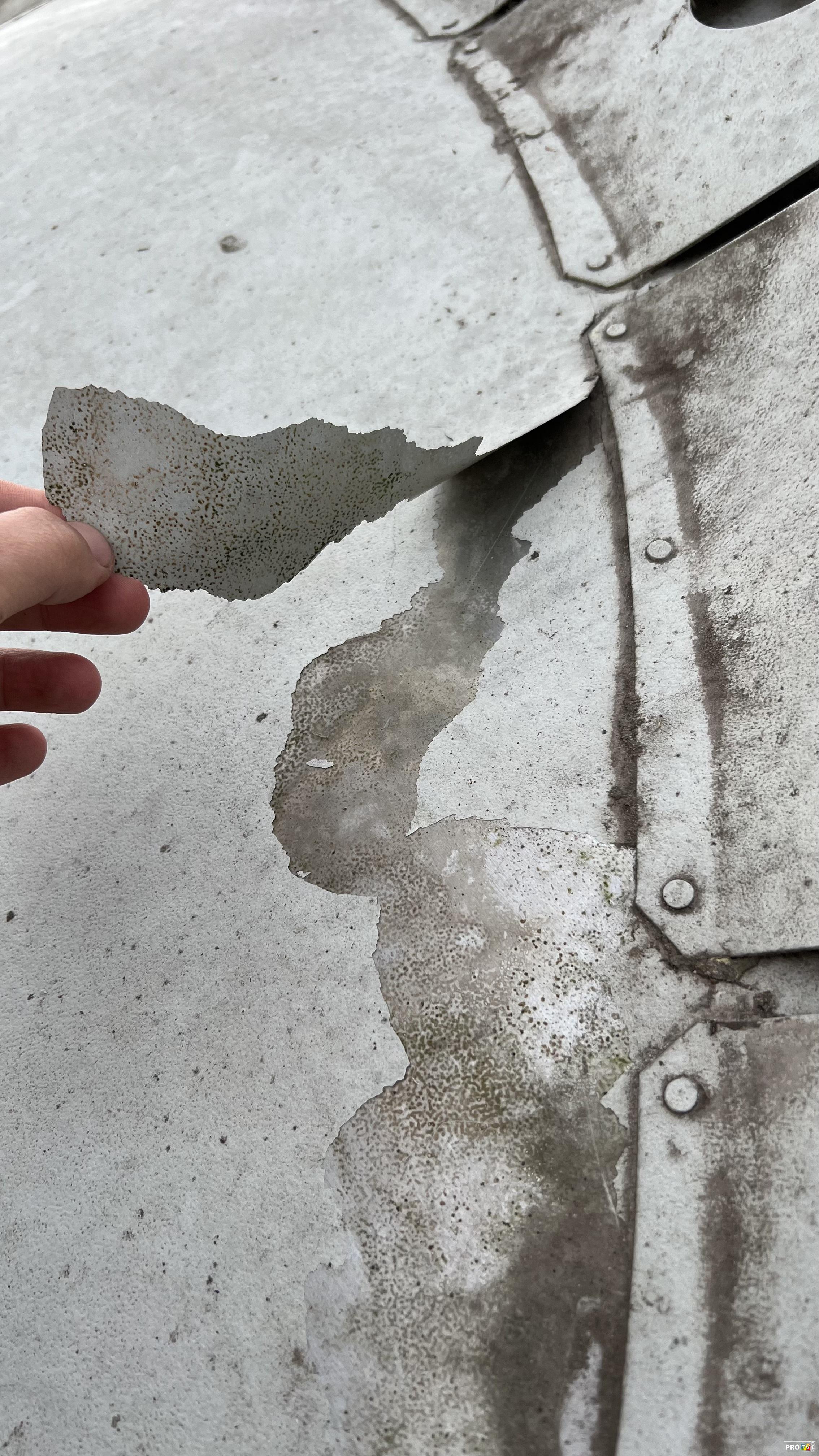

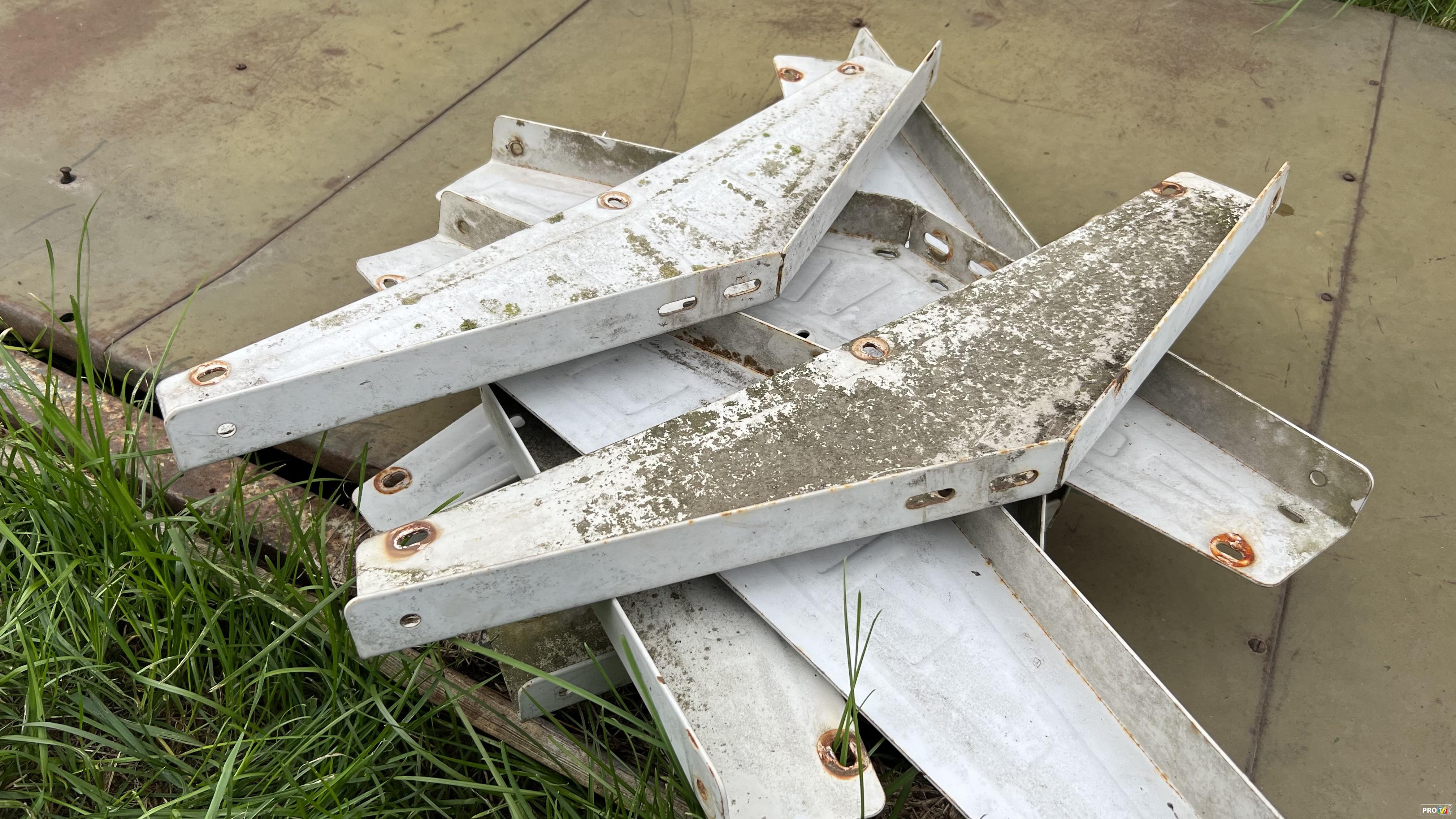

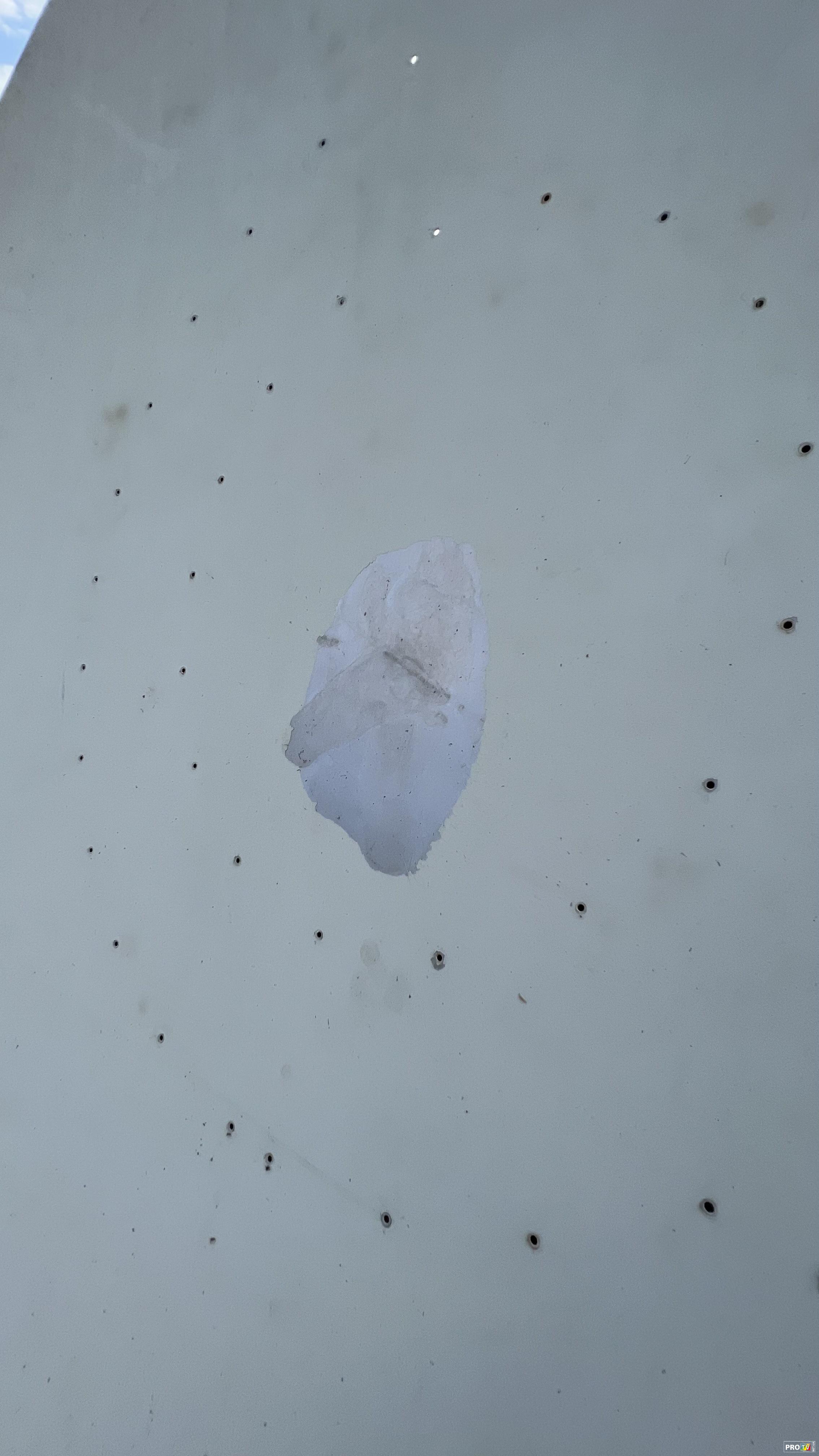

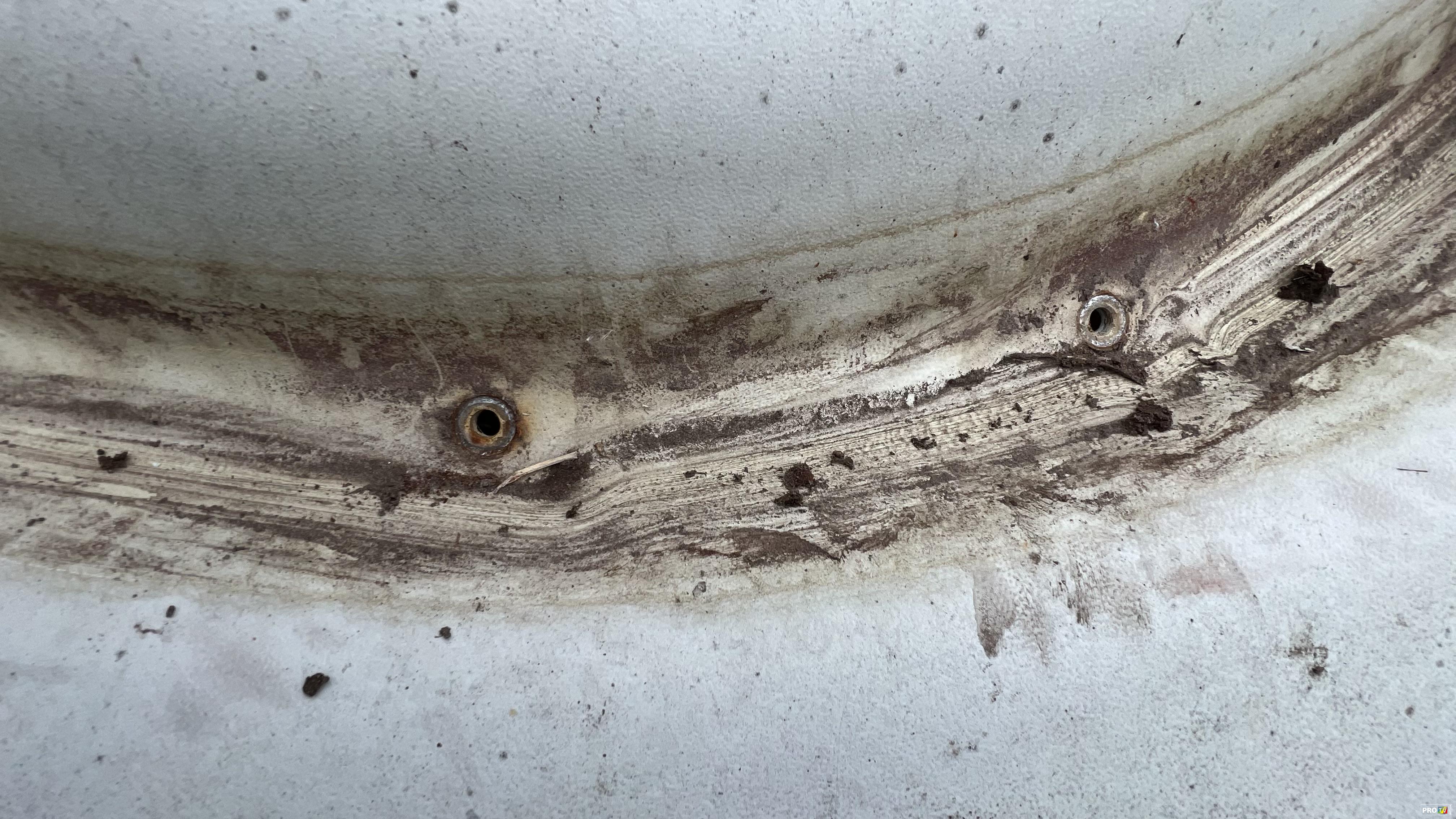

Вот теперь и я выкладу весь процесс реставрации офсетного зеркала СТВ 2,4м (240*270см)
В данный пост войдёт весь хиппинг -это чистка,покраска,сборка.

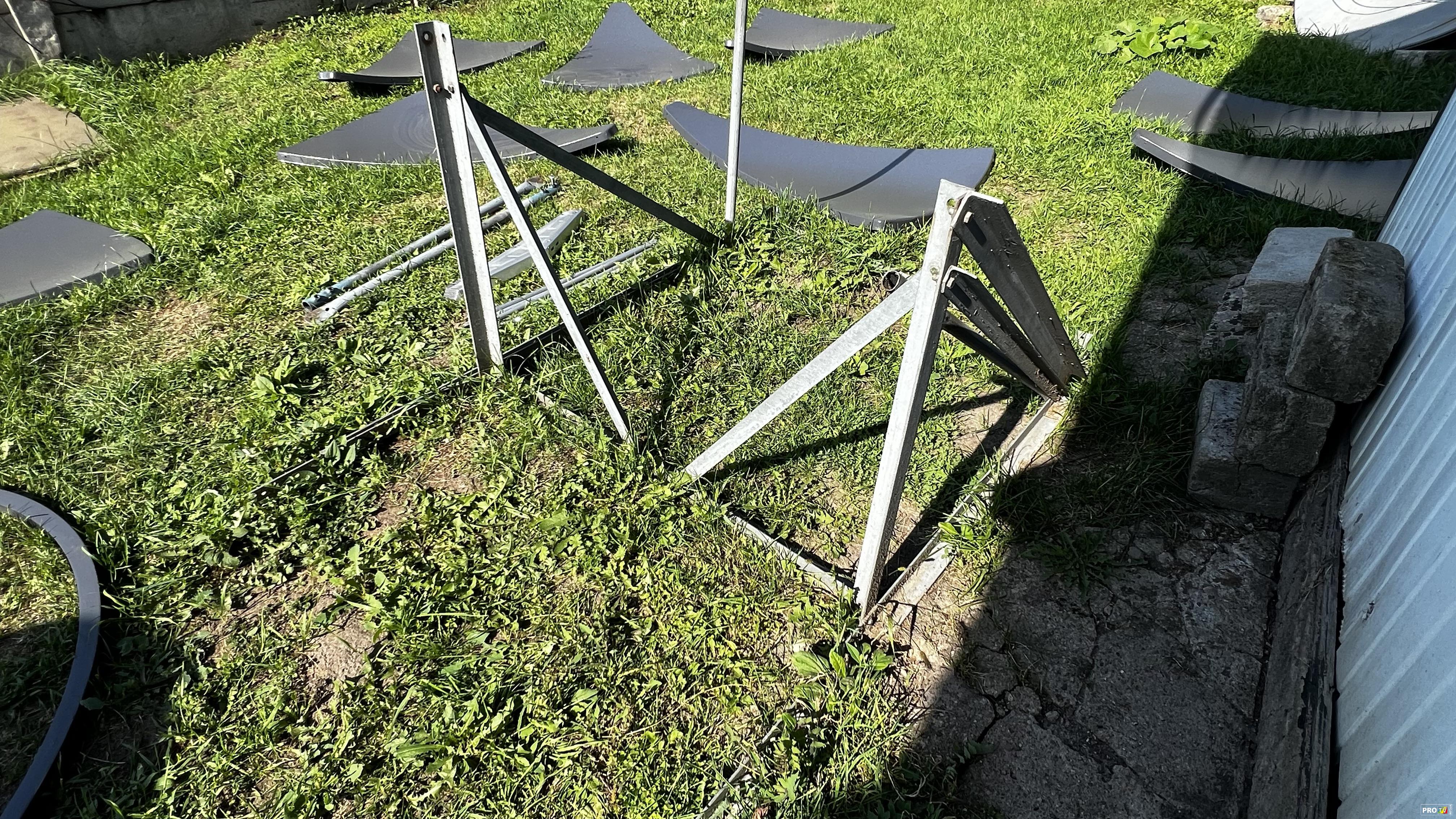

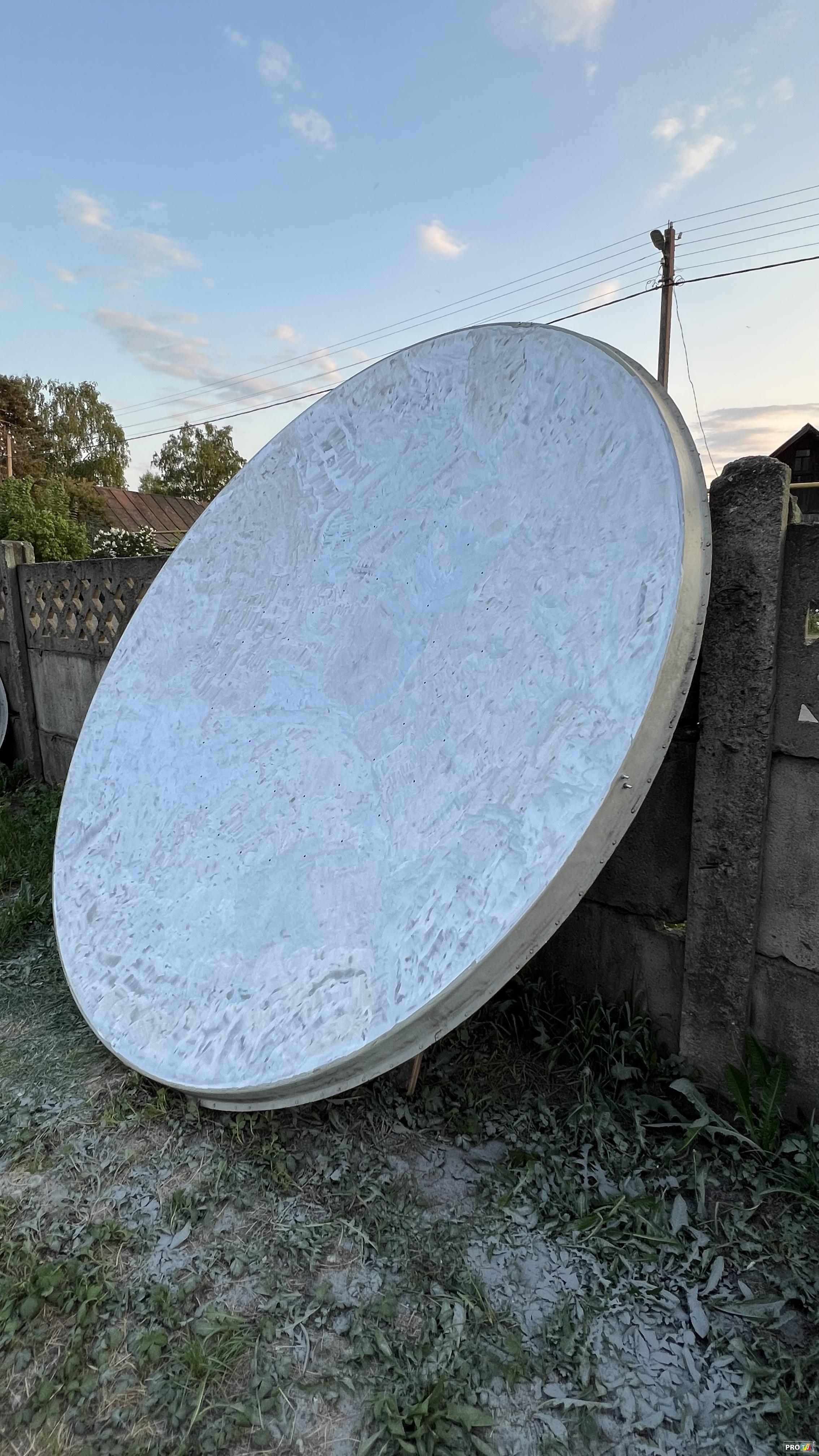

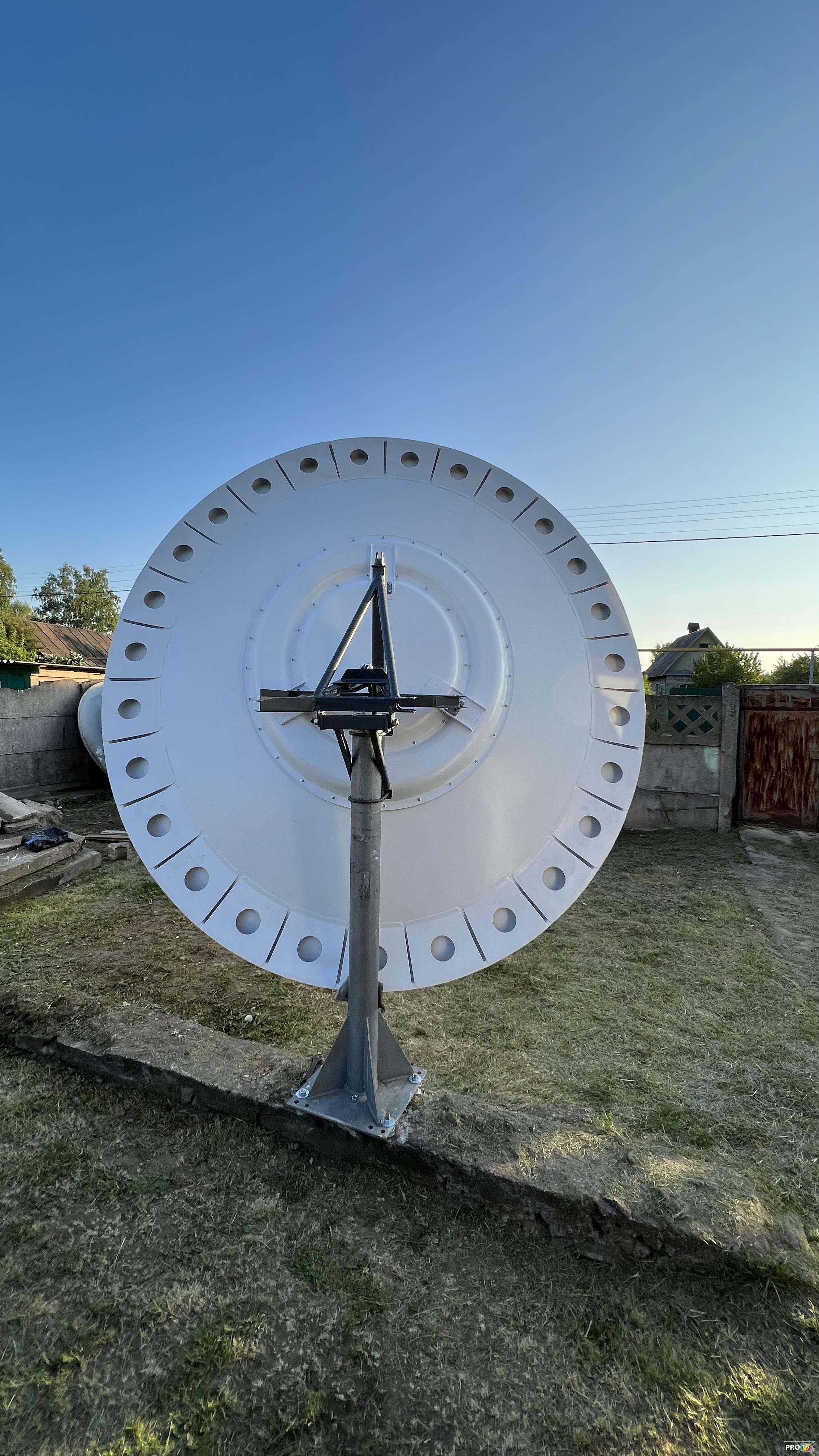

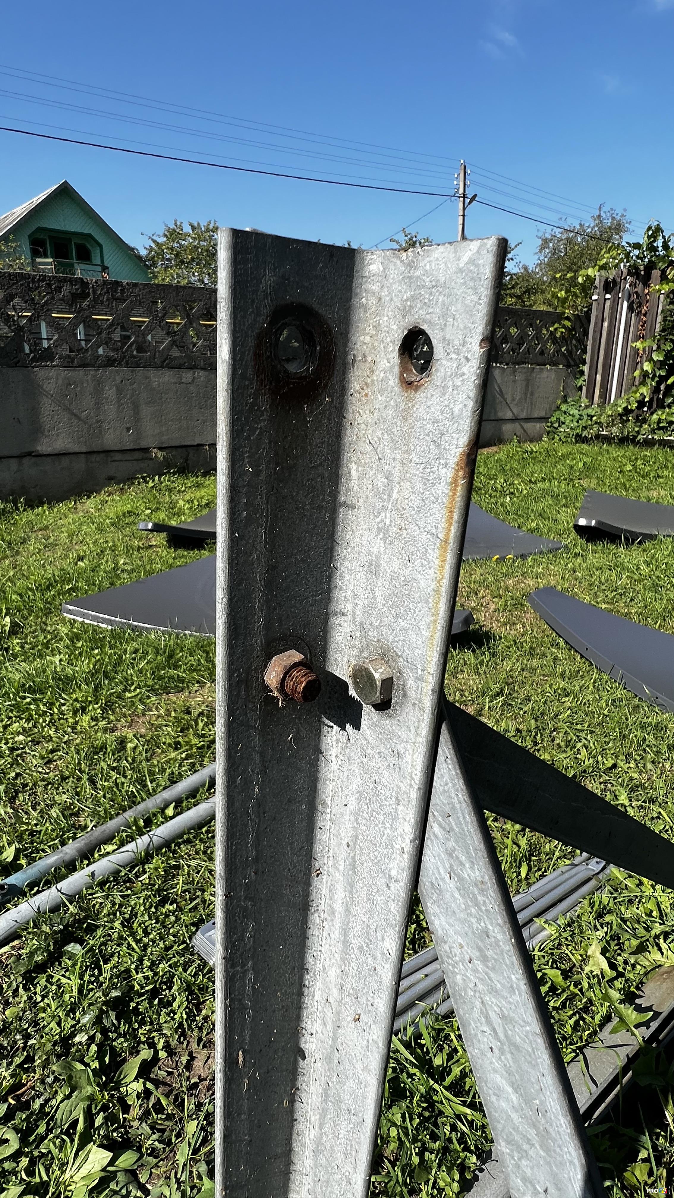

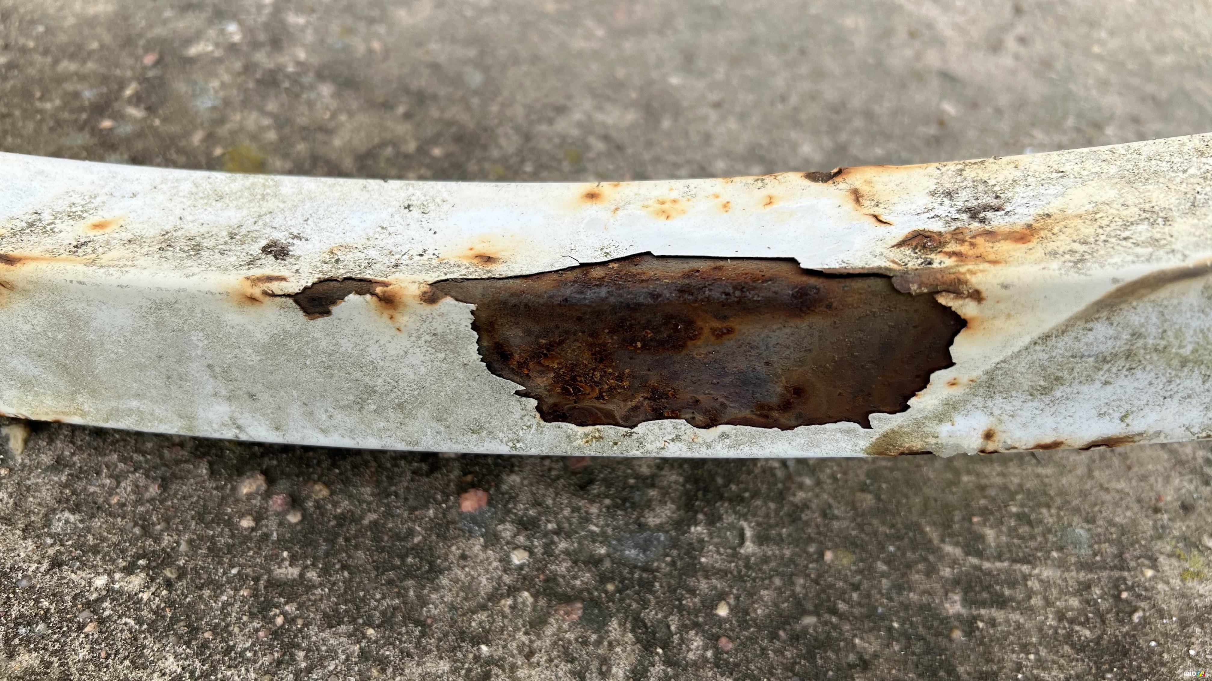

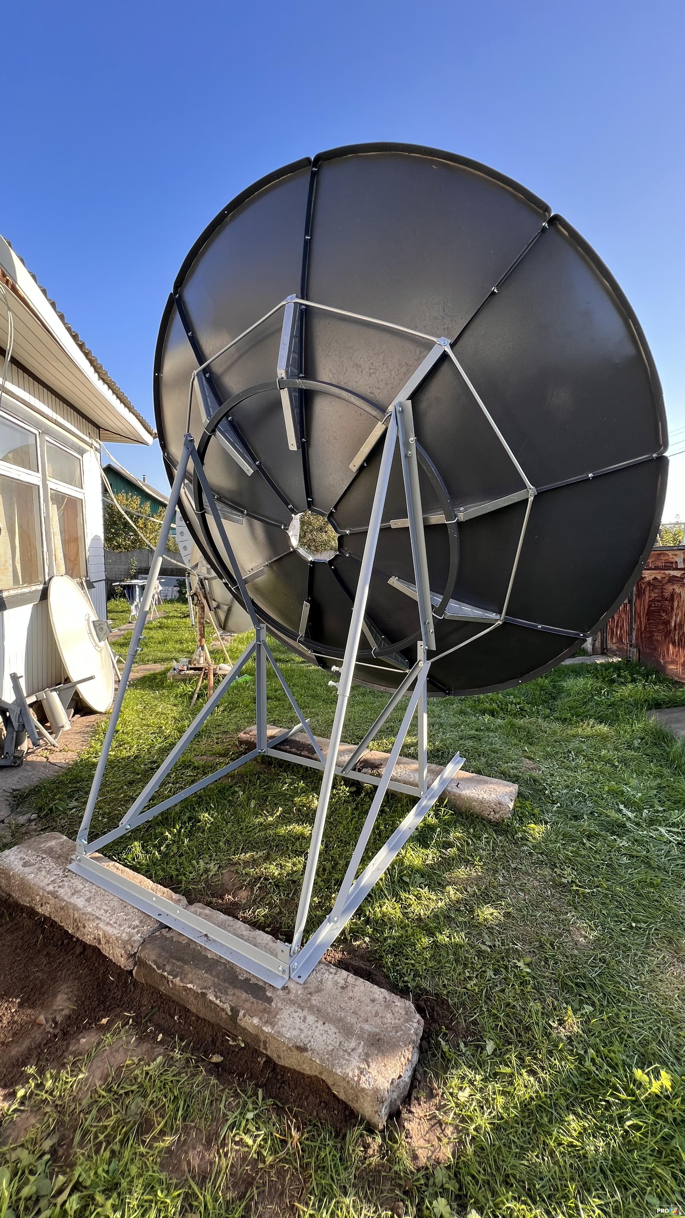

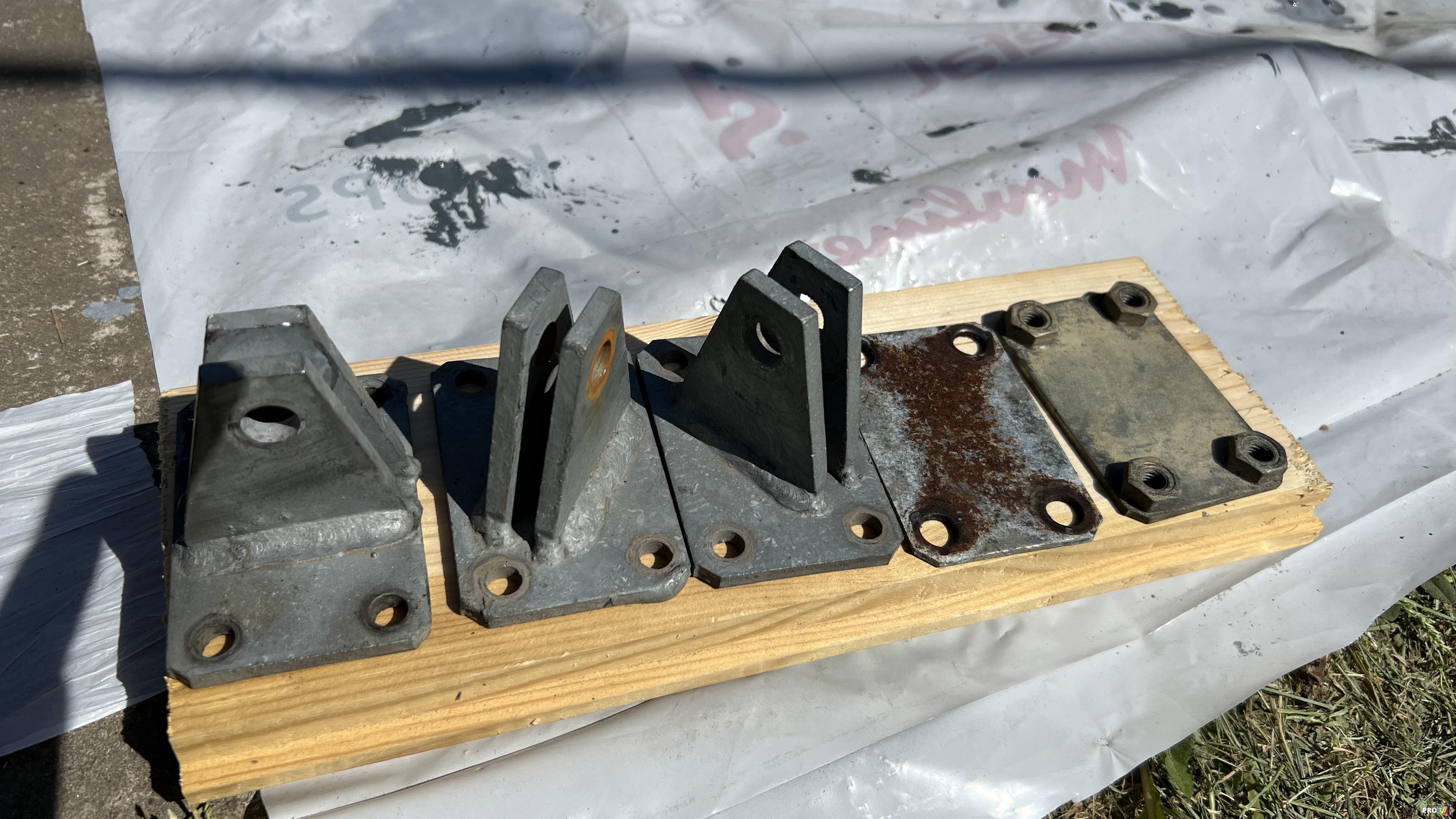

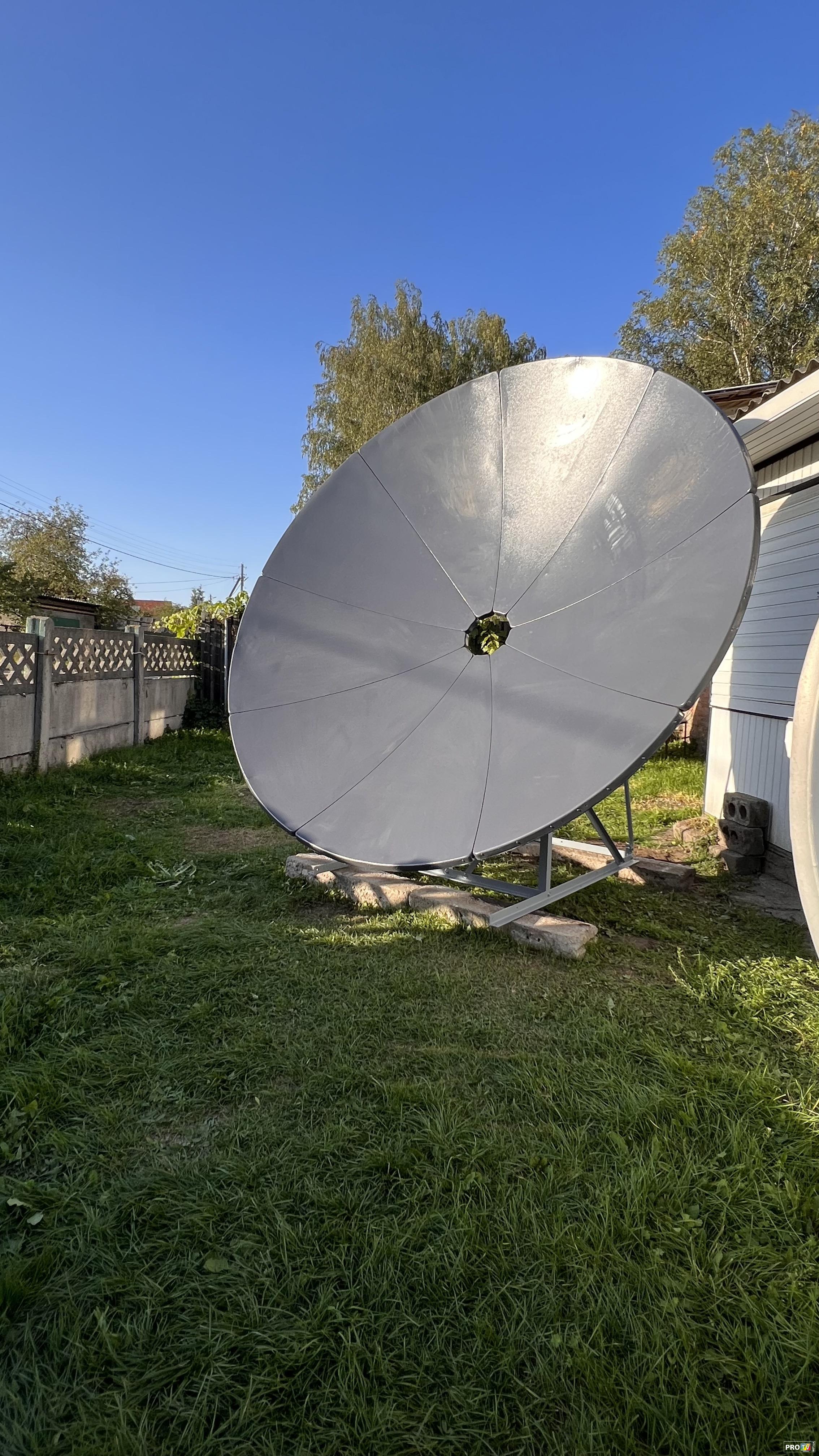

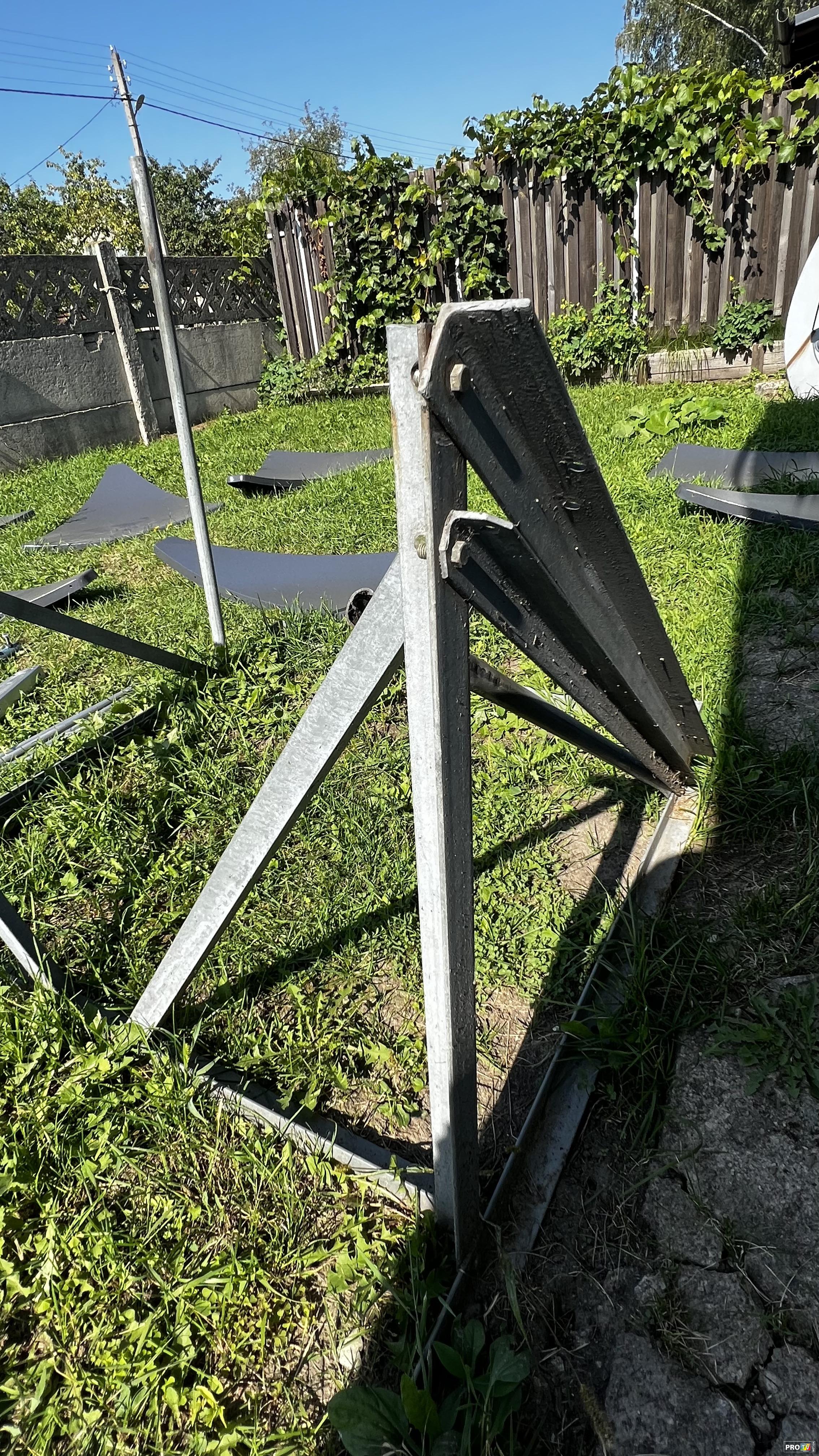

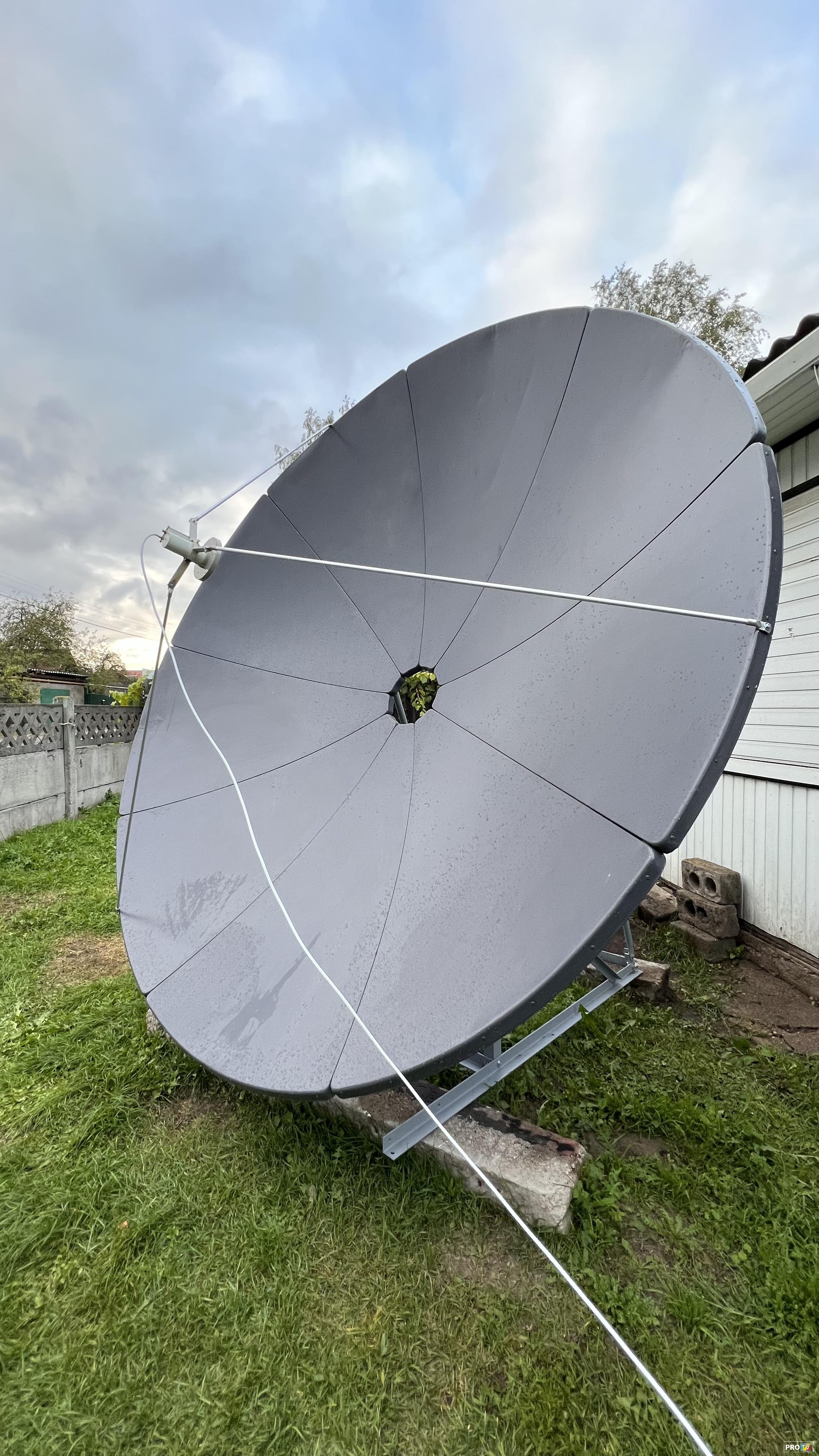

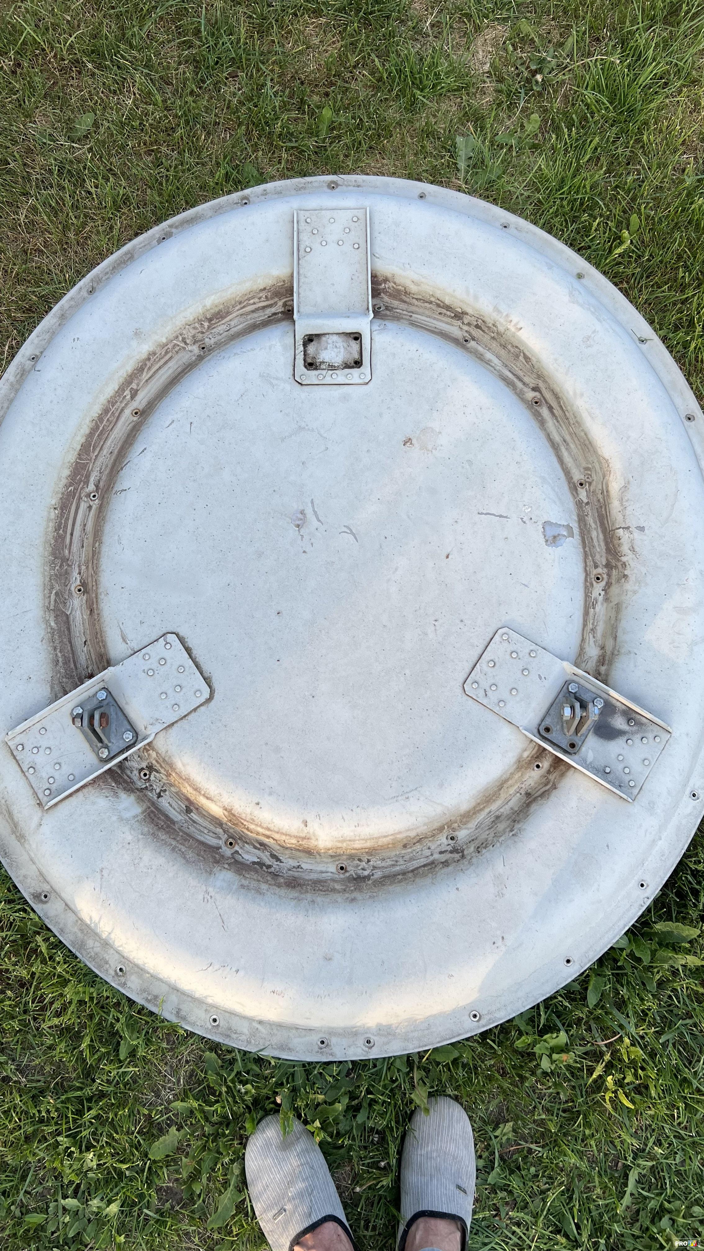

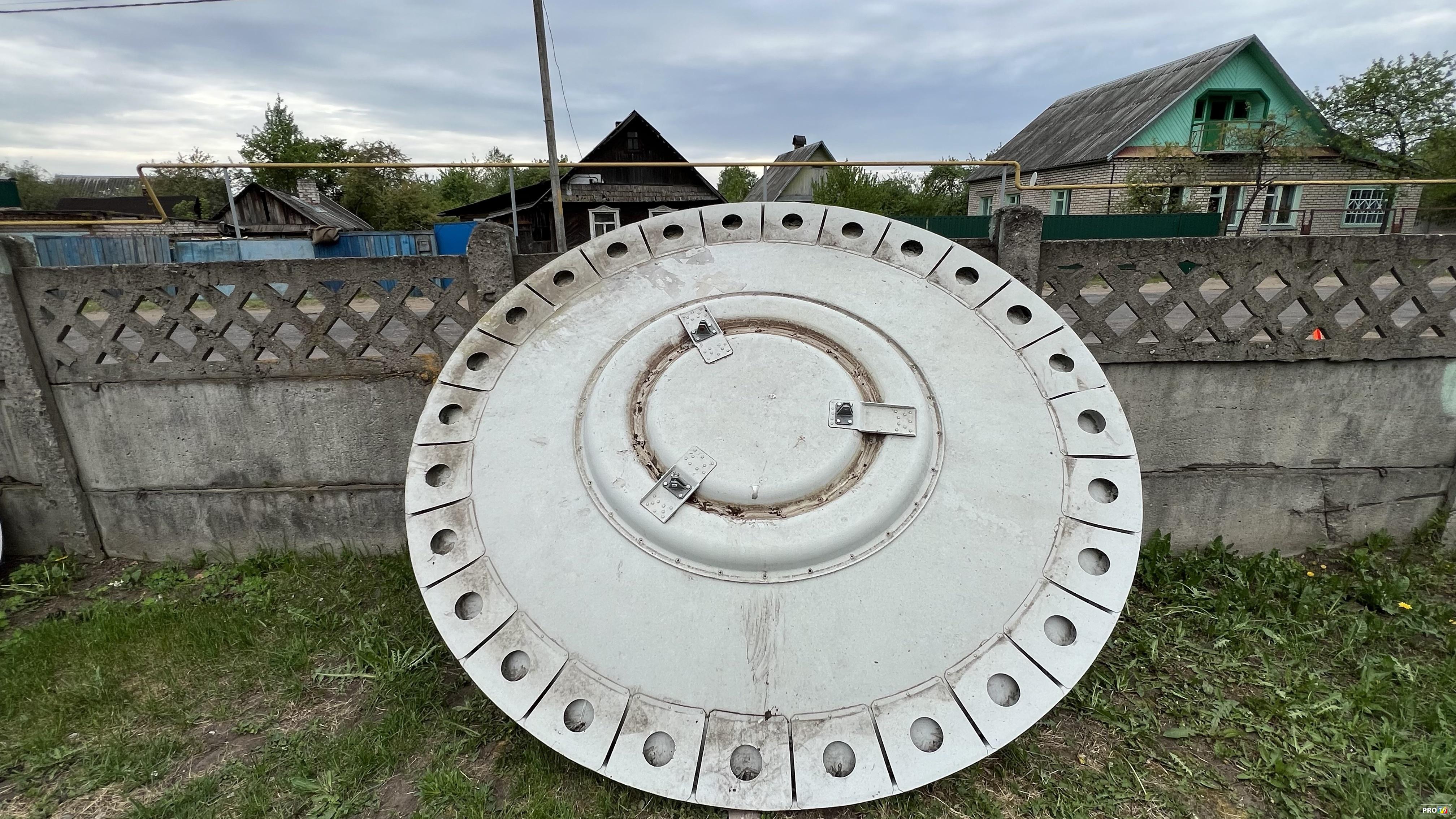

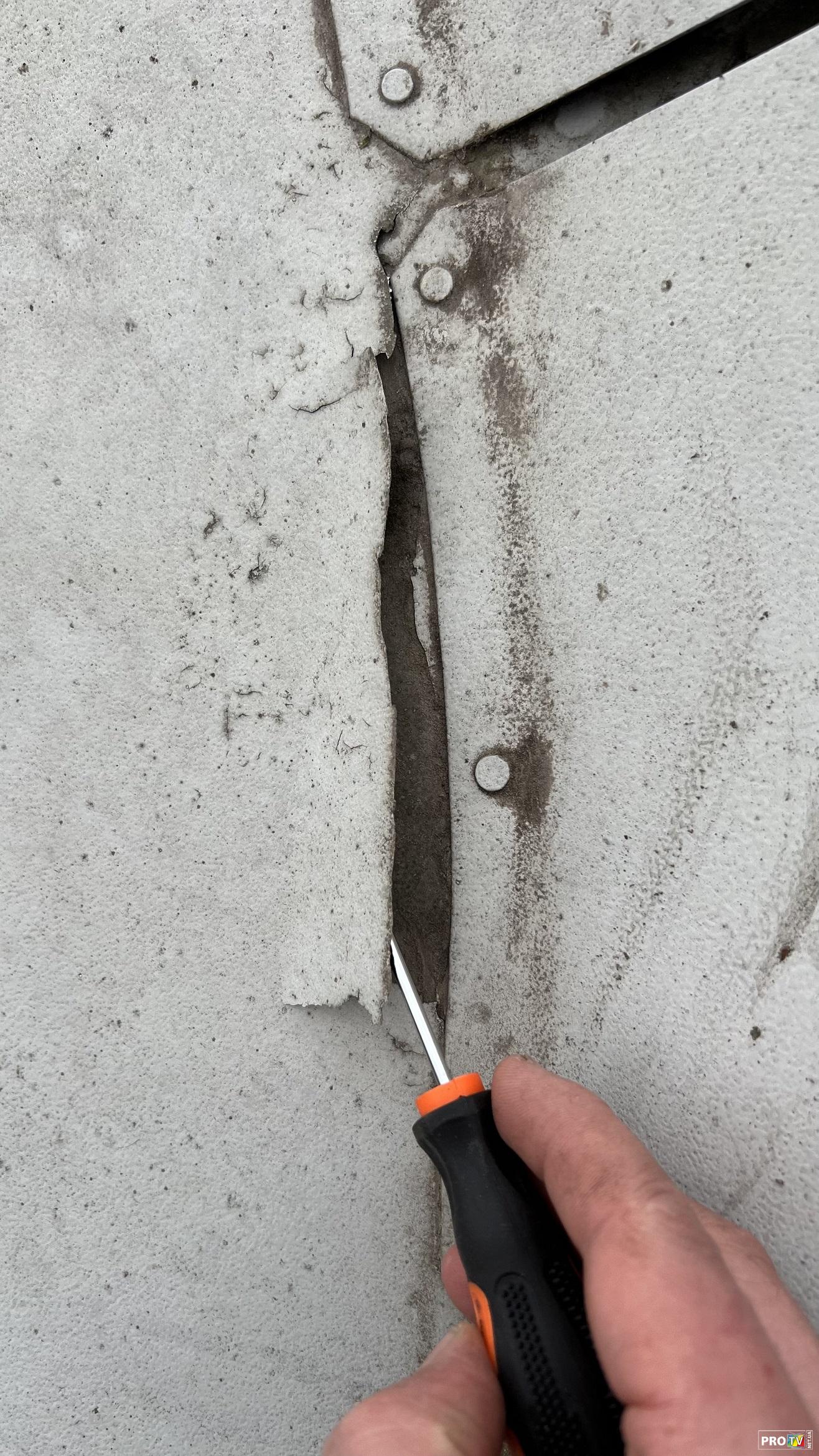

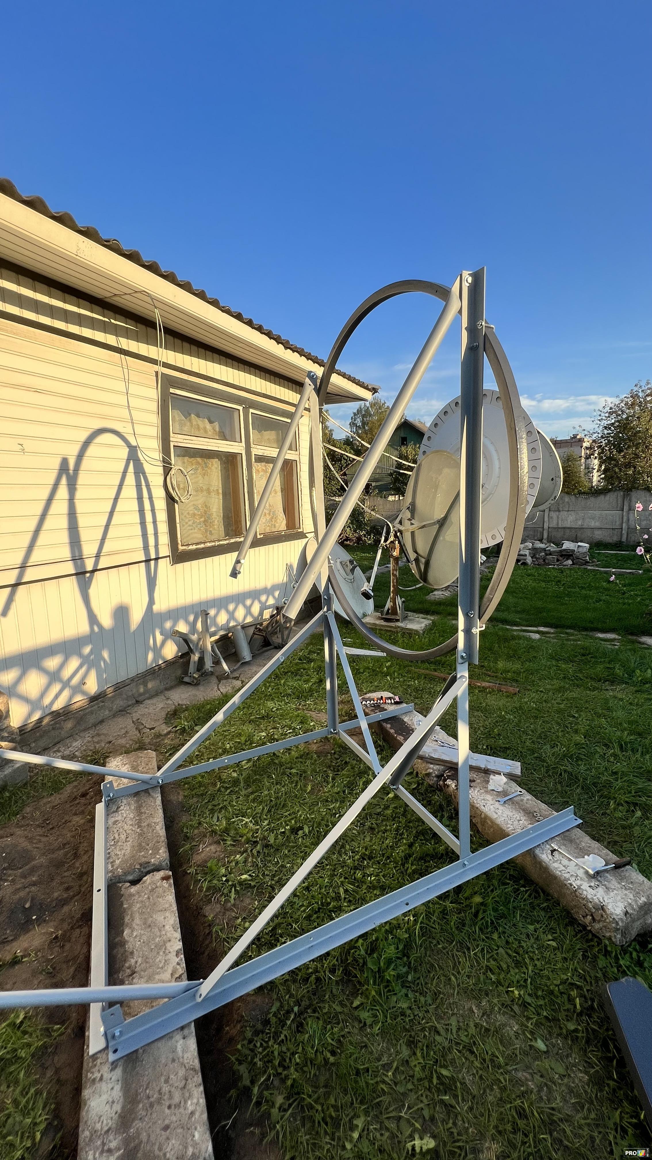

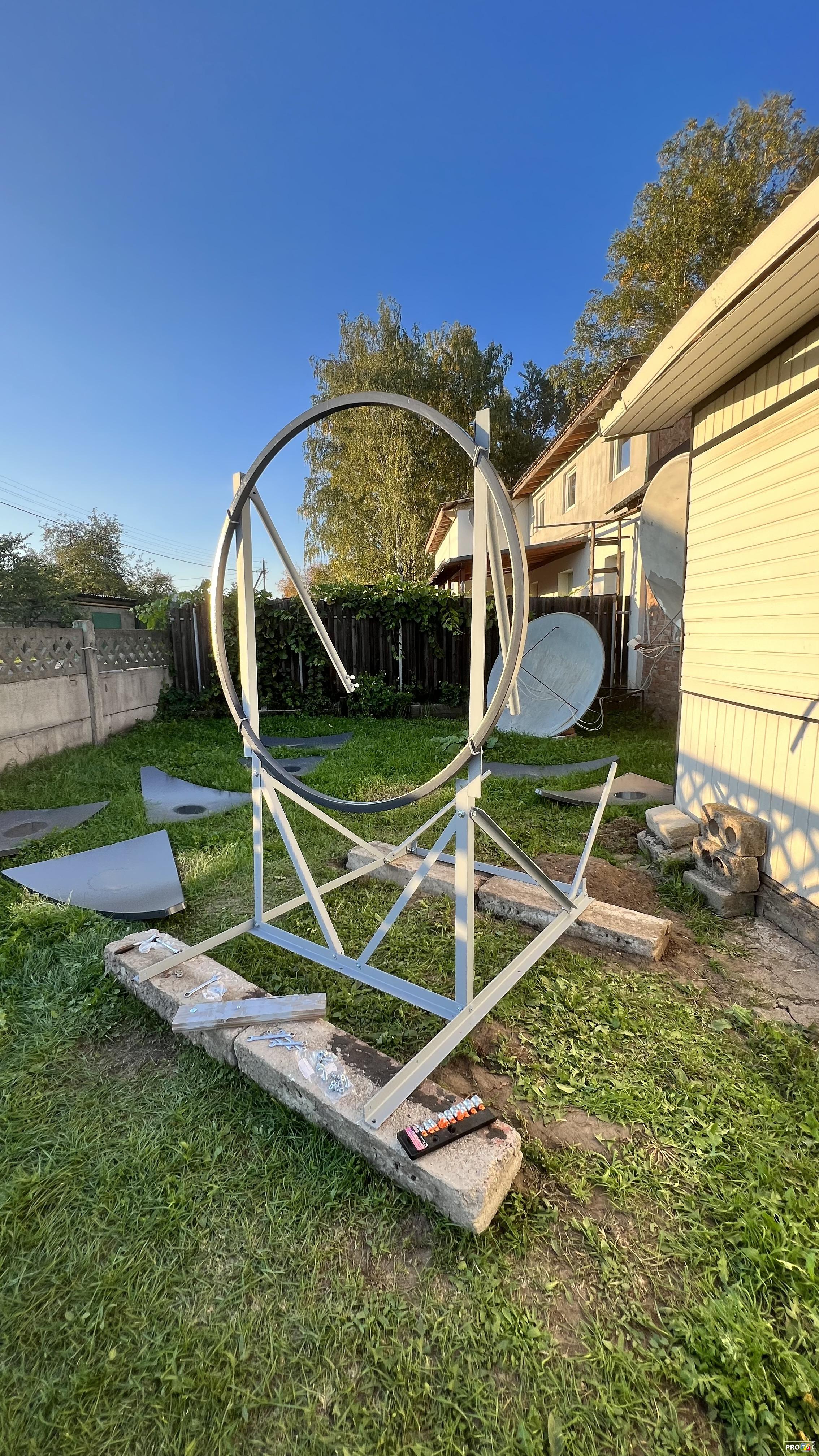

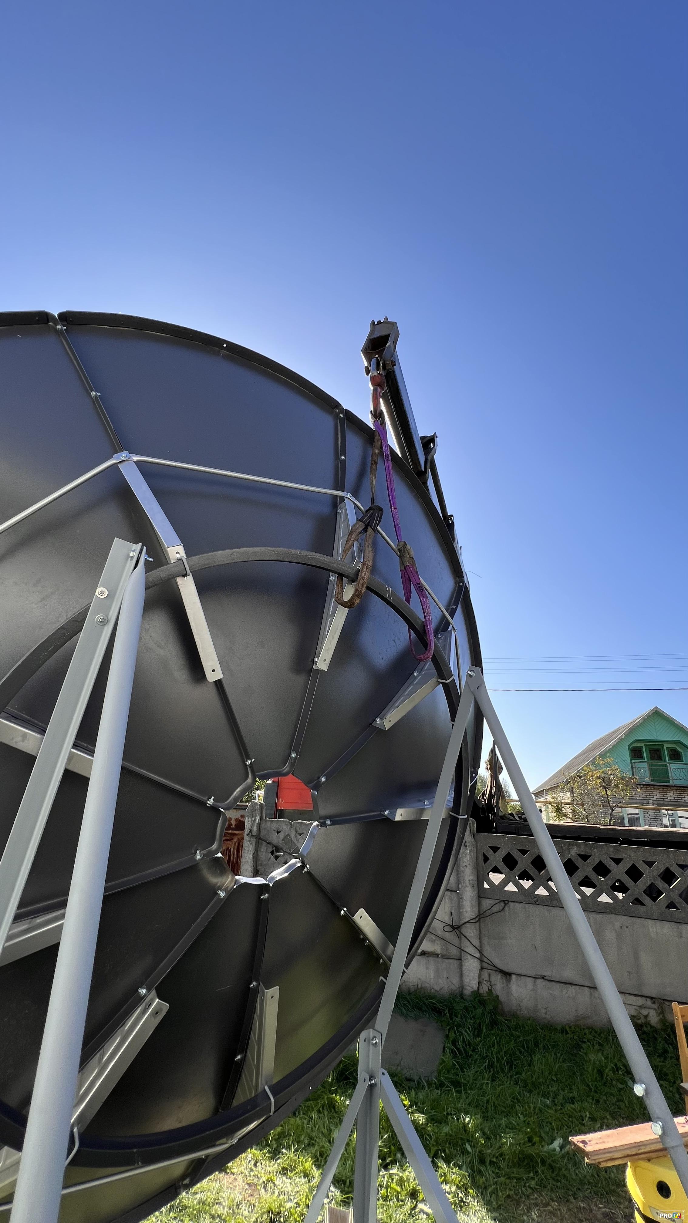

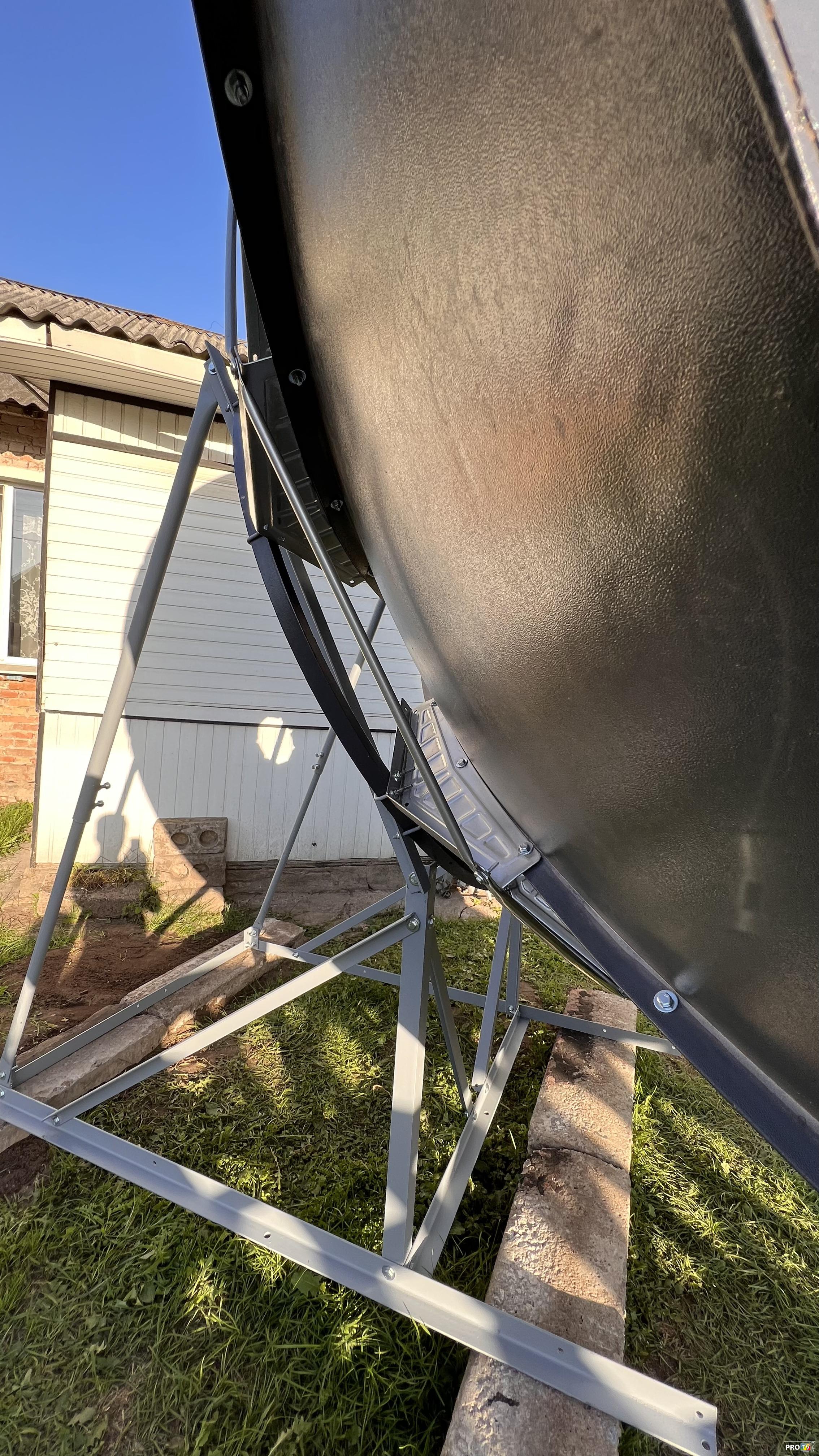

Решил разобрать этот прямофокус 3,2 м и реставрировать.
https://www.youtube.com/shorts/ChtVNsndwE0
