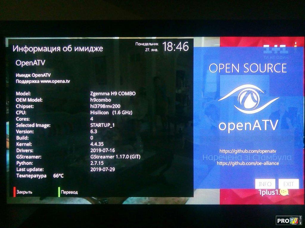

Ребята вопрос к тем кто принимает DVB T2 на две и более эфирных антенн и пользуется Е2.
Вообщем взял у друга протестировать ZGEMMA H9 COMBO 4K,вообщем то впечатления приятные,ресивер шустренький.( на будущее интересует ZGEMMA H9 твин с DVB T2 свистком)
В процессе теста обнаружил один момент и мне не ясно или это особенность Е2 или это баг имиджа.
Суть в том что имею две эфирные антенны (которые подключенны к сумматору и от него в ресивер идёт один кабель) направленны на разные областя(ровенская и хмельницкая) где принимаются региональные мультиплексы DVB T2,но проблема в том,что при сканировании Е2 запоминает только один мультиплеск с одного направления антенны все 32 канала или ровенский или хмельницкий,а другой при этом затирает или наоборот при сканировании остаётся последний просканированный.

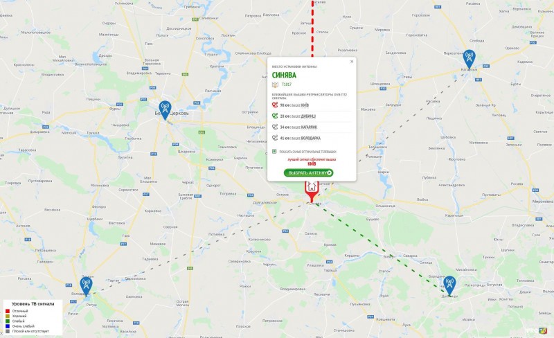

Прийом DVB-T2 в Синяві (Київська обл) можливий із Білої Церкви (30 км), Києва (90 км) і Кагарлика
На фото прийом із Кагарлика на польську антену із живленням 5В. Пізніше будуть фото прийому із інших міст.
Найчастіше використовують таку конструкцію
Сообщение Добавлено: 28 янв 2020, 00:28
Сообщения: 22065
AGSat говорит, что возможен прием из Дибинців и из Володарки?
Как на практике?
Сообщение Добавлено: 28 янв 2020, 00:32
Сообщения: 12
В Синяві немає, в Рокитному місцями є.

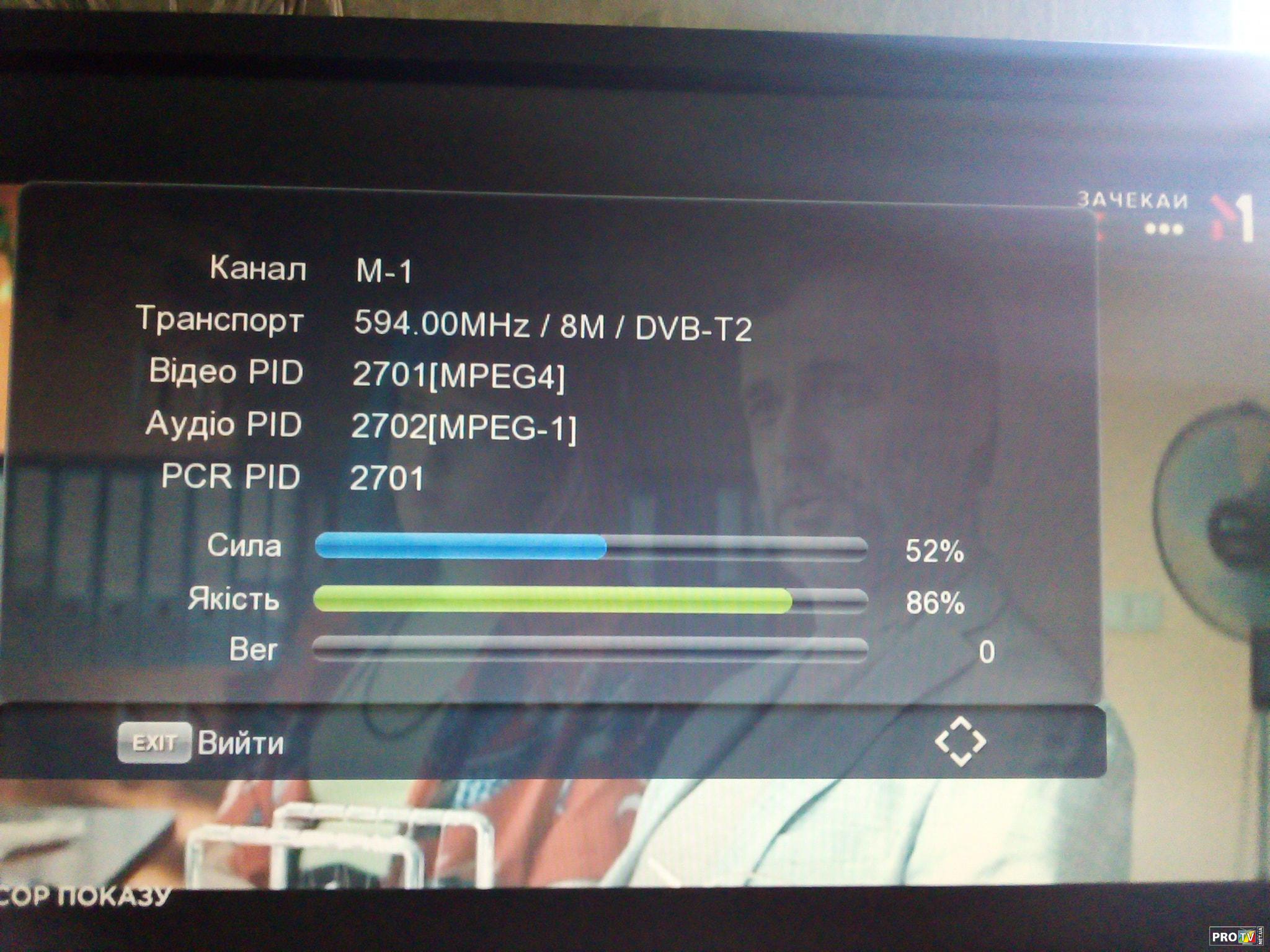

Ще два приклади прийому DVB-T2 у Синяві Київської обл. з БЦ. Одна антена польська, інша "хвильовий канал" з підсилювачем SWA 9999, живлення 5В. Відстань до міста 30 км.
Сообщение Добавлено: 02 фев 2020, 21:30
Сообщения: 12
Прийом із Києва у Синяві (90 км), сьогодні зміг прийняти 41 ТВК, рівень якості стрибав, але картинка трималася стабільно. Прийом на польську антену, який підсилювач не знаю, бо антена виявилася у робочому стані, приблизна висота 13 метрів, живлення 12В, але були випадки прийому і на 5В.
