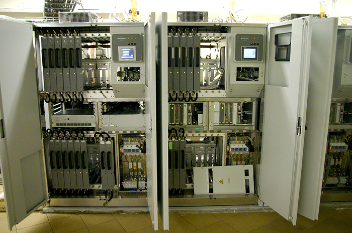

Дальше.
Шесть 5 кВт передатчиков Thomson/Thales.
В результате, только с одного Рижского РТПЦ зона покрытия - вся Латвия с севера на юг и почти четверть с запада на восток (правда, сколько той Латвии - 1/10 от Украины по территории).
А всего в Латвии 8 цифровых зон по 7 мультиплексов в каждой. Вот статья их Центра радиочастот.
http://www.esd.lv/inner.php?top=384&top2=450&content=452
Вывод достаточно прост: использование передатчиков большой мощности позволяет:
а) не заморачиваться с синхронными зонами, что приводит к потере скорости потока из-за необходимости использования длинных защитных интервалов (до 25% длины пакета);
б) из-за хорошего запаса по напряженности поля не стоит проблема обеспечения помехоустойчивости, значит - можно работать с меньшим значением FEC (5/6 против наших 3/4 или 2/3).
В результате это позволяет получить существенно большую скорость транспортного потока (27...30 Мбит/с против наших "синхронных" 19.9...21 Мбит/с), обеспечив приемлемое качество для 12...14 каналов в мультиплексе.
