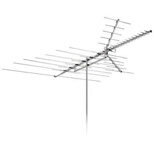

Что скажите за такую антенну ?
Хорошая антенна, только в ней много лишнего. Вся "метровая" часть для приема DVB не нужна, т.к. у нас используется только ДМВ диапазон.
