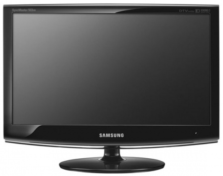

Из самого дешевого (всё в одном флаконе) у нас можно купить SAMSUNG 933HD
(монитор + TV) DVB-T; MPEG-4; слот для карты доступа.
Изображение Изображение
Цена около 115 EUR.
Видел как работает в живую у клиента на комнатную антену.
Очень приличное качество. :!:
