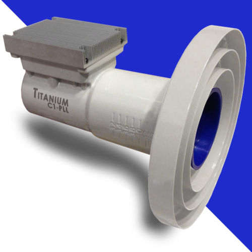

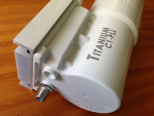

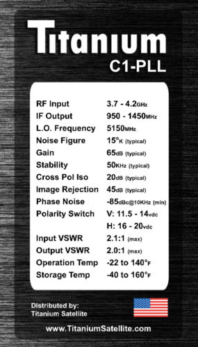

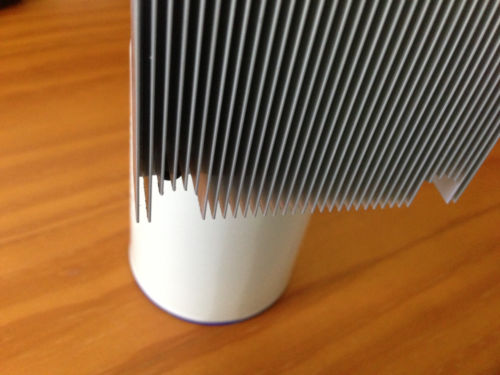

Камрады, что скажете за С-бошку с защитой от вай-макс и прочих беспроводных гадостей ?
http://www.ebay.com/itm/C1PLL-C-band-LN ... 20dd603bbb

Пока не включишь, не узнаешь. Корпусное литьё от тайваньских конверторов v-shine. В музее есть несколько экземпляров. Радиаторная крышка явный самопал.
