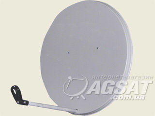

Спутниковая антенна 1,2м (Харьков) - http://www.agsat.com.ua/index.php?productID=163
 Заголовок сообщения: Re: Uprade моей системы приема САТ-ТВ. Советы, комментарии
Сообщение Добавлено: 04 фев 2011, 18:52
ее и думал поставить в Киеве!

Лучше ставить Emme Esse такого же размера или Triax с конвертерами Inverto Ultra. Даже Супрал - и тот будет получше.
Харьковская 0,85 - довольно приличная тарелка (у меня такая половину Астры 1Н на 19 градусе, все, кроме английского луча на 28 градусе принимает, и балтийский луч с 5Е тоже. И вдобавок цепляет Астру 3А на 23,5Е). А вот харьковская 1,2 - ниже всякой критики.
Отвратное качество изготовления, плохая покраска. В инете море отзывов на эту тему.
Может, вам, конечно, и повезет и она будет лучше принимать, чем 0,85 - а может и не повезет. И вы за большую сумму получите просто более тяжелый кусок железа...
