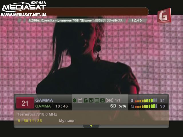

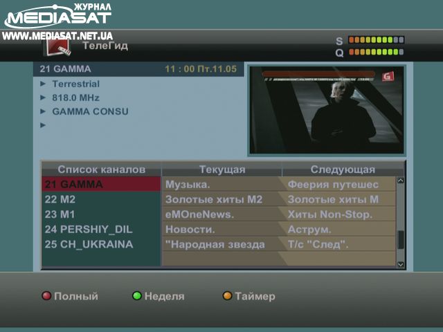

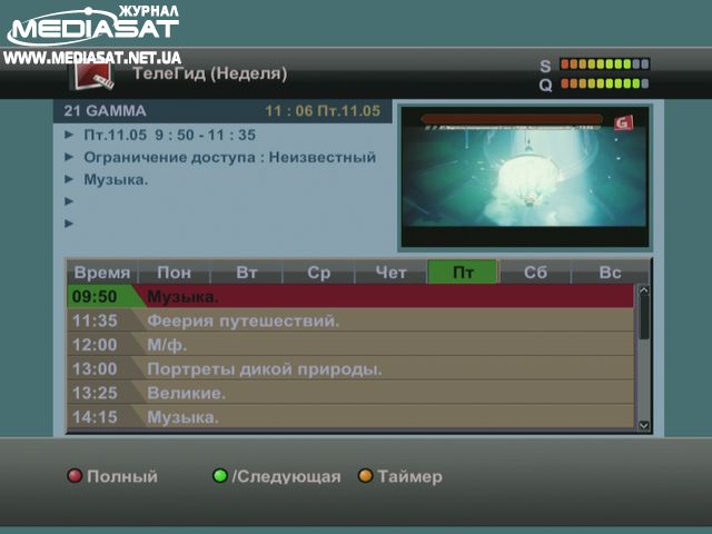

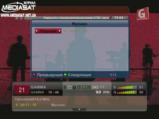

Саша, с какого тюнера/телевизора скрины делал? Занесем его в "белый" список".
 Заголовок сообщения: Re: На 64-м канале запущен тестовый EPG
Сообщение Добавлено: 05 ноя 2010, 18:08
Skygate HD+
