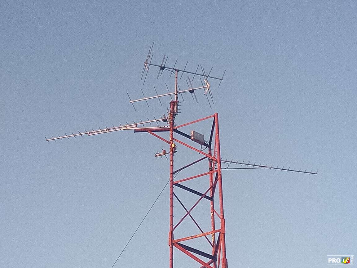

На данный момент в моём ИЗВРАЩЁННОМ случае используется четыре эфирных антенны DIPOL - из них 2шт ДМВ и 2 шт МВ.
(Приём ретрансляторов ведется на расстоянии где один 33км -с мощ 0,5кВТ и другой 66км с мощ 1кВТ.)
