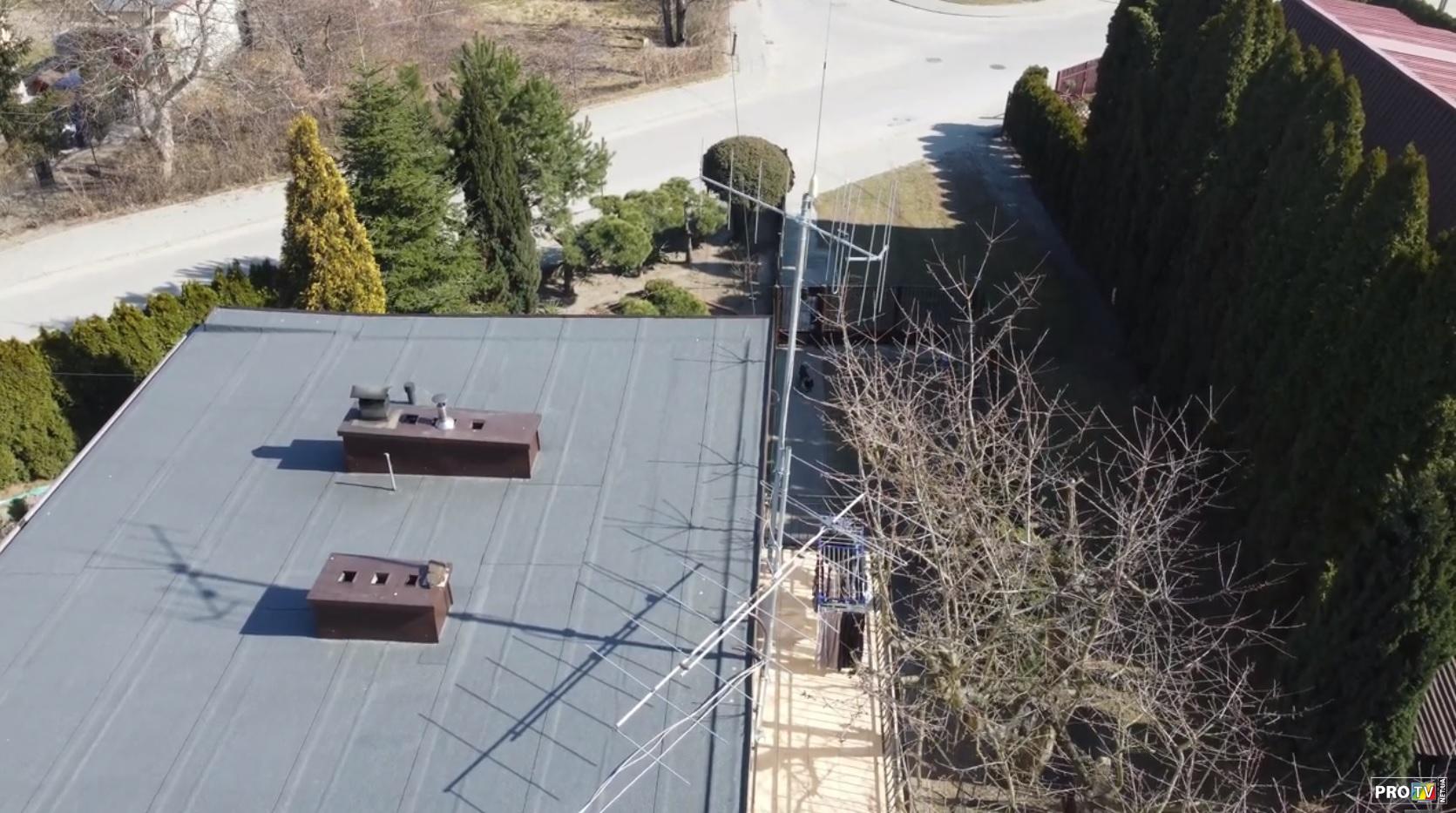

Найдены размеры данной антенны из польских ресурсов.
Так как сейчас её давным давно уже не иготавливают-в планах полностью её склонировать и протестировать на дальние ретрансляторы FM станций.
