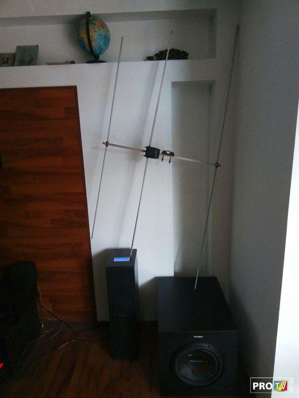

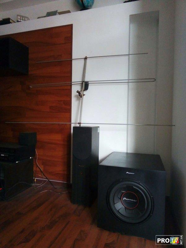

Как то купил б.у Dipol 3/RZ B для фм приёма,так как новых сейчас не найти.
https://www.dipolnet.com/fm_radio_anten ... _A0312.htm
Подключил к ресиверу ,когда антенна находилась внутри дома,принял без усилителей практически все радиостанции с разным качеством из Ровенской области на растоянии 66км.

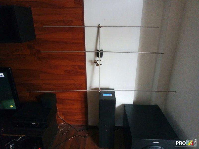

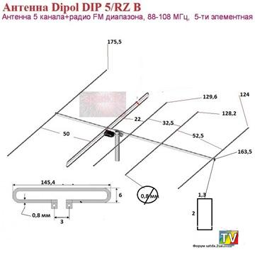

Предпологаю,что если я возьму куплю комплектующие и подгоню все размеры под Dipol 5/RZ B и диполь использую от Dipol 3/RZ B так как он аналогичен по размеру с Dipol 5/RZ B и в итоге все-таки я должен получить аналог Dipol 5/RZ B
 Заголовок сообщения: Re: Dipol DIP 5/RZ B
Сообщение Добавлено: 25 дек 2022, 12:10

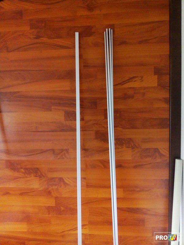

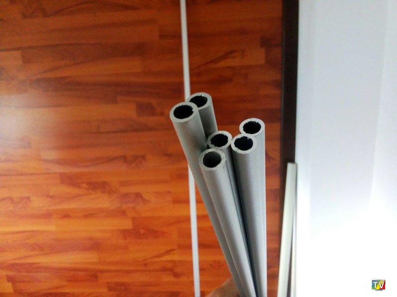

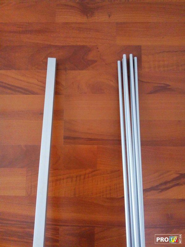

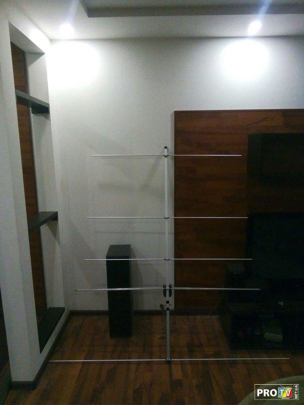

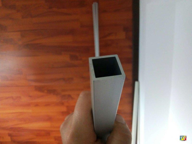

Заказал я на furnicom https://furnicom.prom.ua/ алюминевый профиль это бум 20*20*2мм-2метра длинна и трубки 8мм диаметр *1мм толщина - 12м .

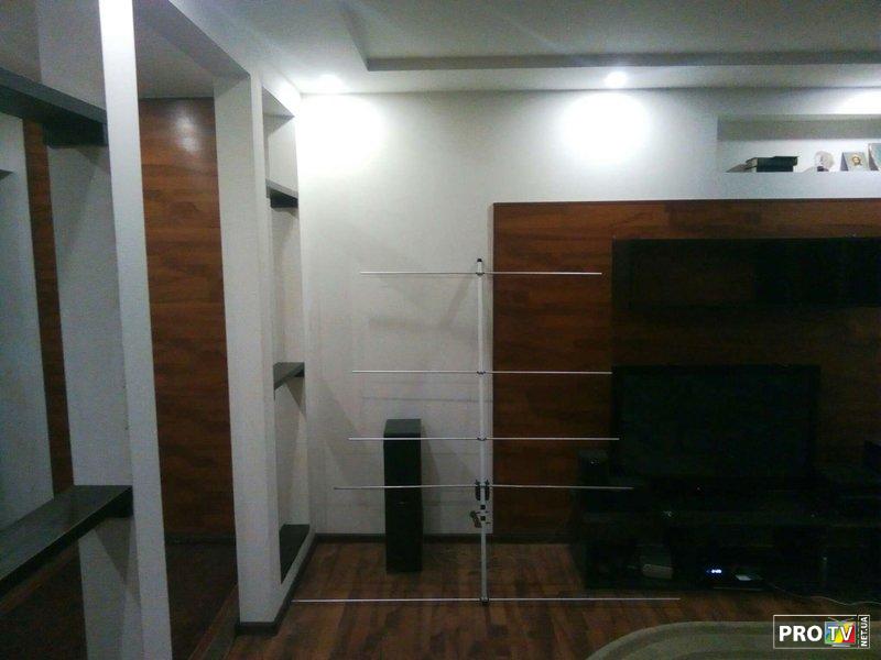

Благодаря размерам которые снял SparkТ2 попробую скопировать Dipol 5/RZ B и в качестве диполя использую оригинальный от Dipol 3/RZ B
Сообщение Добавлено: 25 дек 2022, 12:17

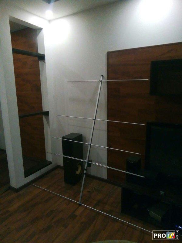

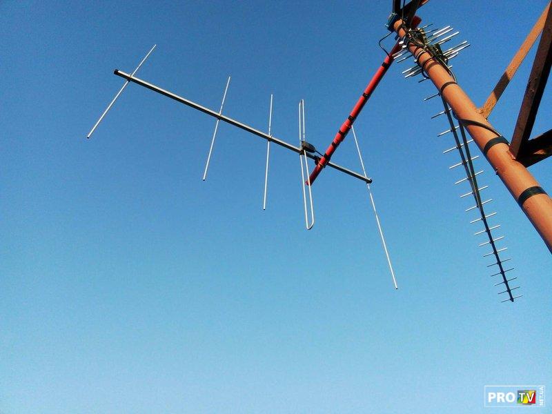

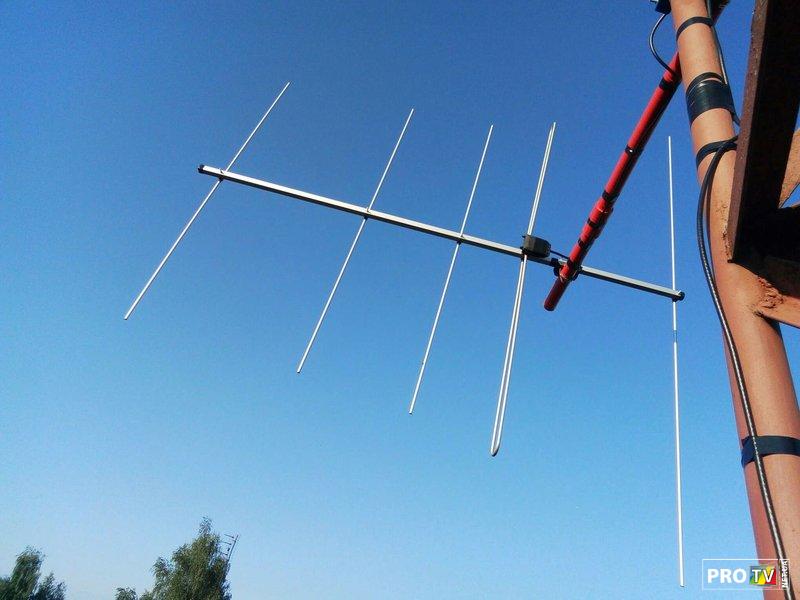

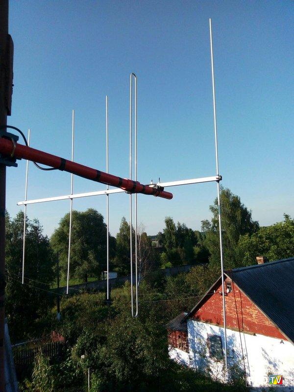

Скопировал по размерам Dipol 5/RZ B результатом остался доволен.
Чисто попробовал эфир внутри дома и приём заметно улучшился,так как например радиостанция 102,2 ENERGY (0,25квт) на Dipol 3/RZ B работала нечисто,а на клонированной Dipol 5/RZ B пошло идеально...
Самая главная оценка будет,тогда когда установлю её на мачту,вот тогда и можно будет поболее ...Но в любом случае копия Dipol 5/RZ B заметно сильнее работает...

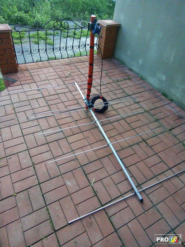

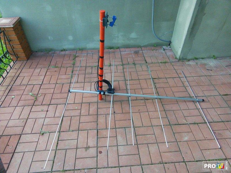

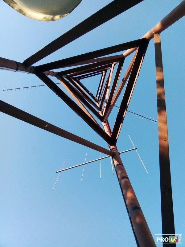

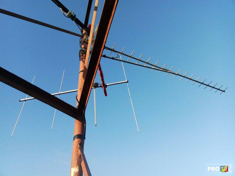

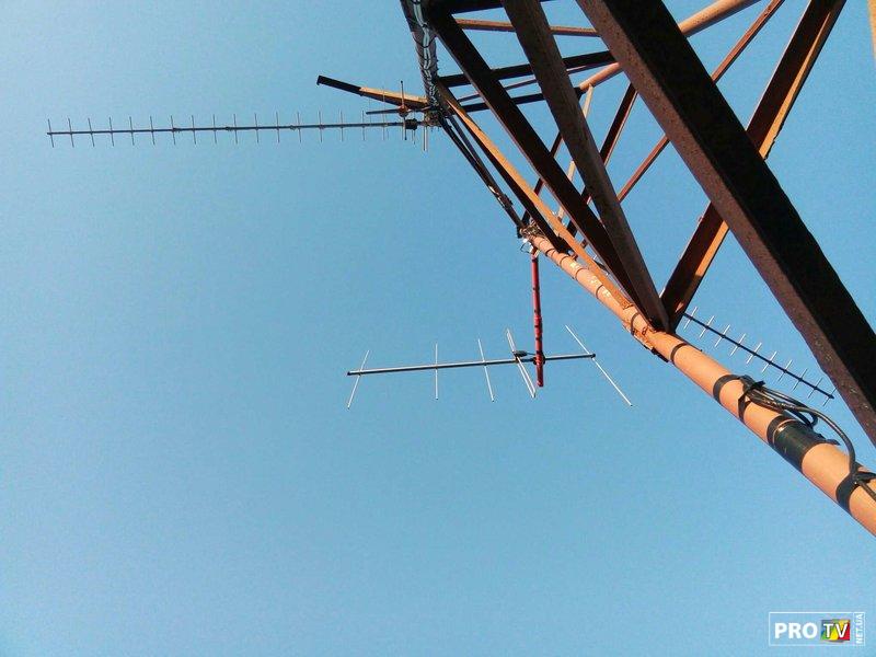

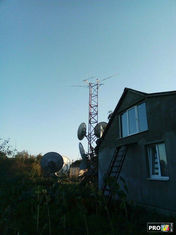

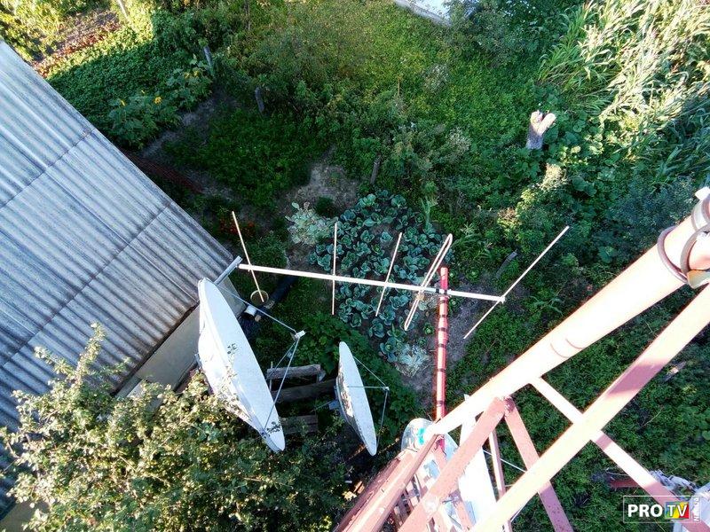

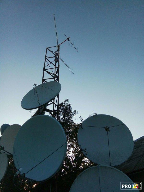

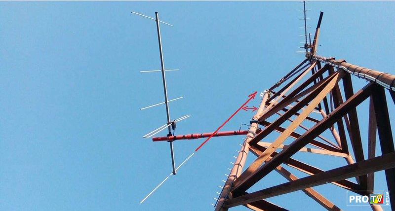

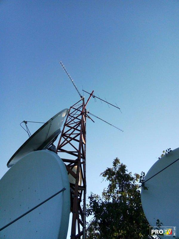

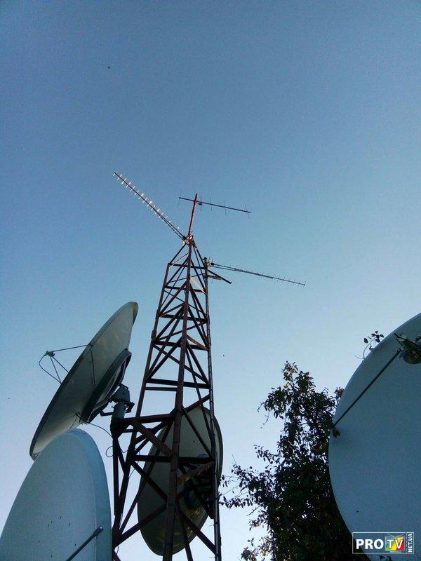

Подготовка к установке.
В качестве трубы используется деревянный 25й черенок который находится в 40й полипропиленовой трубе без металлической прослойки,где снаружи обмотан красной изолентой .
Антенну установил на мачте примерно на 8 ми метрах высоты
Направил антенну на антополь (Ровно)

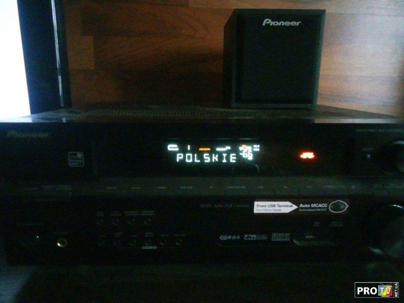

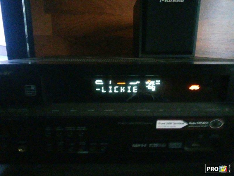

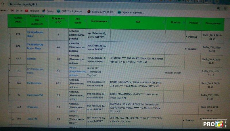

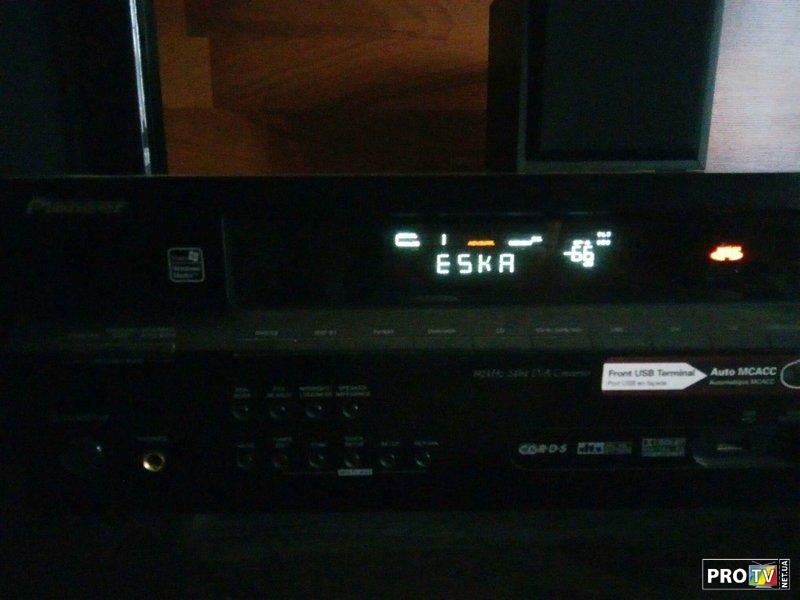

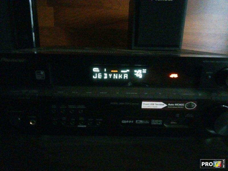

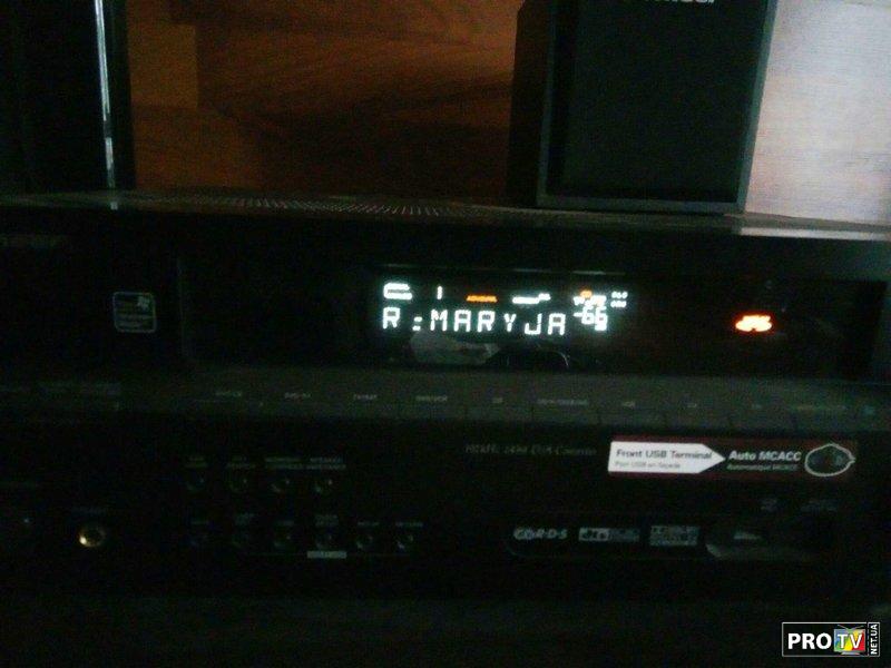

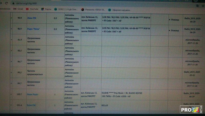

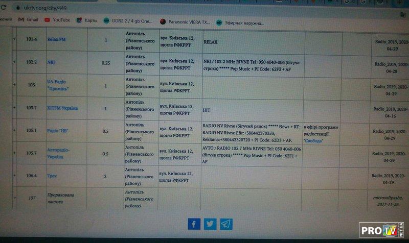

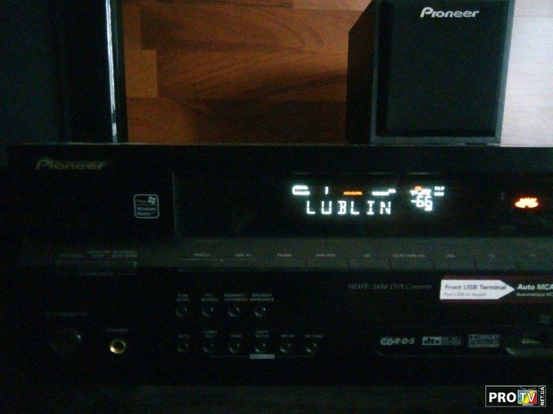

Принялось многое также на ресивере начал работать RDS (внутри дома он не отображал информацию).Из неприятных моментов на радиостанцию 102,2 ENERGY (0,25квт из антополя) давит соседняя помеха из полонного (102.3 радио Пятница).и хоть и внутри дома 102,2 работал чисто,но на вышке мне всётаки вывести настройкой его идеально неполучилось изза сильного влияния 102.3 .
Помимо ровенских и соседних окружных вышек вблизи Шепетовки также принялись радиостанции из Беларуси и Польши естественно с шипением и куча других неизвестных,но и есть такие которые более чисто работают,особенно они пробиваютя на свободном участке от 91 до 99,7мгц.Я такого результата конечно неожидал.
В общем итоге антенной доволен,теперь помимо онлайн FM или спутниковых FM у меня есть живой эфир!

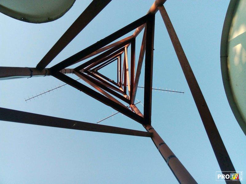

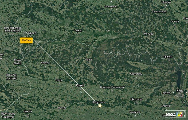

Часто наблюдаю,что пробиваются радиостанции Белоруси из Гомеля и Бреста,а также Польши,подумываю всё таки поднять антенну и проверить приём,но только в данной позиции кранштейна до максимальной возможности вверх.

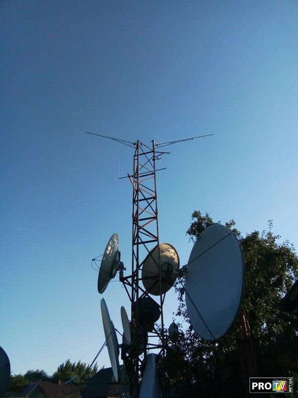

Сообщение Добавлено: 25 дек 2022, 12:59

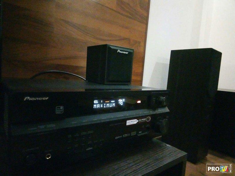

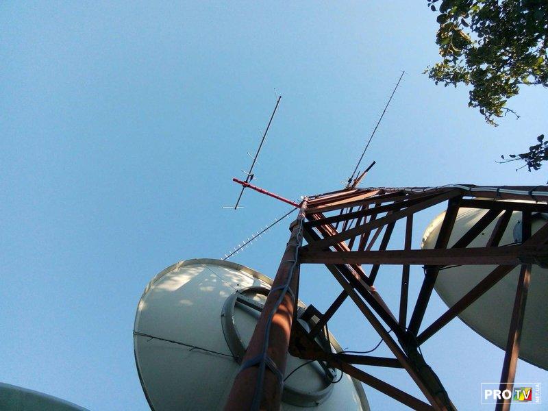

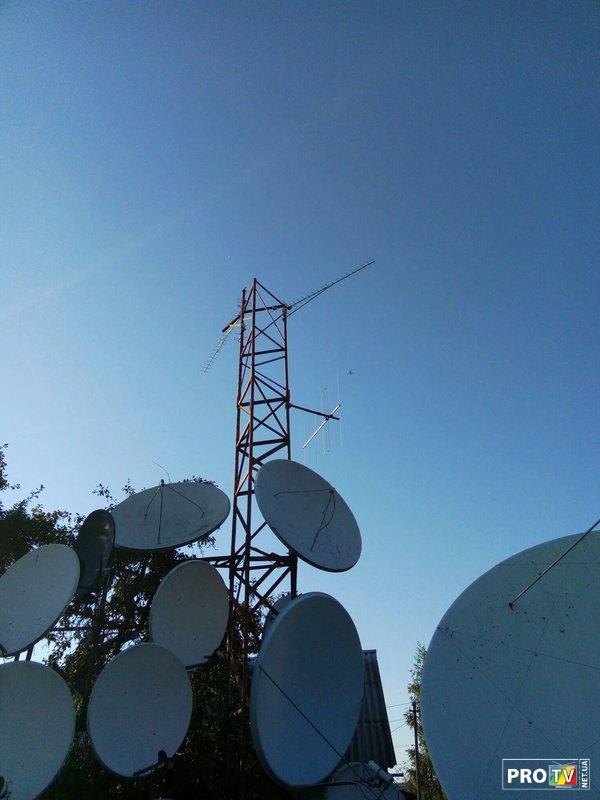

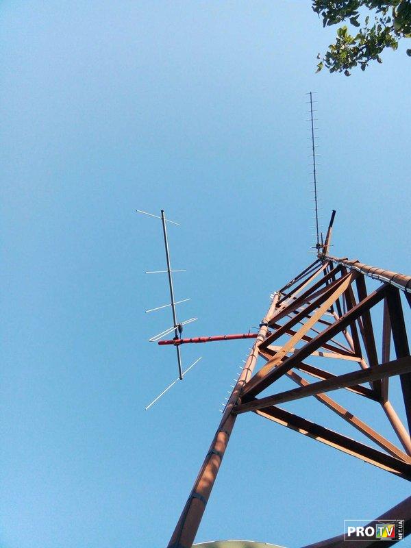

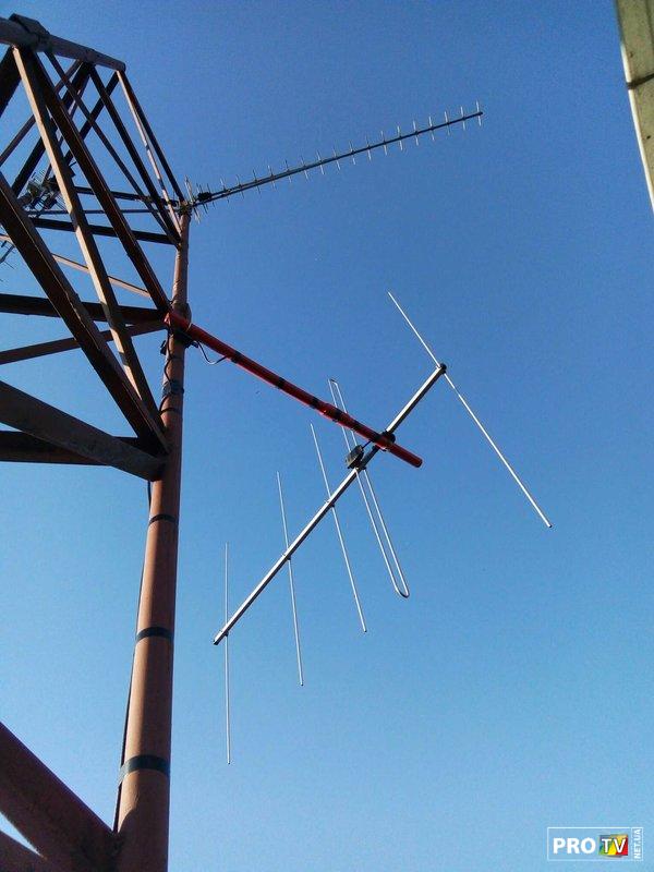

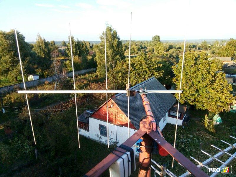

Поднял FM антенну Dipol 5/RZ B под самый верх мачты 11 метров.
По результату усилился участок 91 до 99,7мгц и нетолько.Пробивается в дали звука с шипением очень много ещё разных радиостанций,которые близко не из Антополя(Ровно) куда направлена антенна.Польские радиостанции начали работать на некоторых радиостанциях с значительным усилением.Белорусы начали более почаще приниматься.

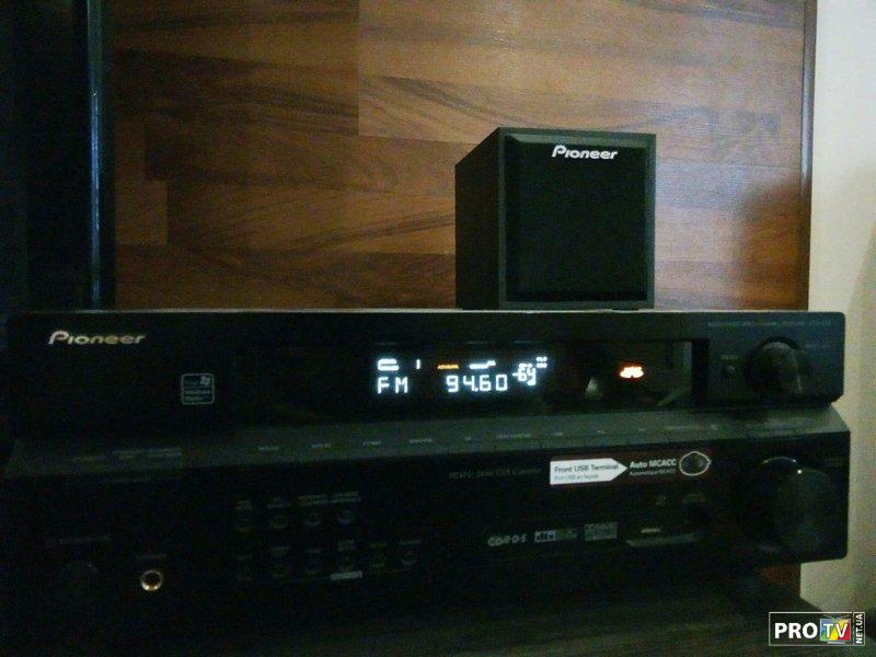

Например замеченная радиостанция БРЕСТ ФМ 94,6 мгц
Сначало подумал,что это что-то типа тропо ,но радиостанция работает целый день,но с шумовым затуханием на пол минуты и потом происходит усиление вплоть до повышения звука без фона как будто ретранслятор находится совсем рядом и далее опять до короткого аута как прилив и отлив морской волны.Возможно это и временный приём.Собственно с таким алгоритмом и другие приемные радиостанции которые еле прообиваються через шумы.
Конечно я предпологаю на высоте так 35-50 метров наверное услился бы значительно приём.Посмотрим как будет приём в морозную погоду.

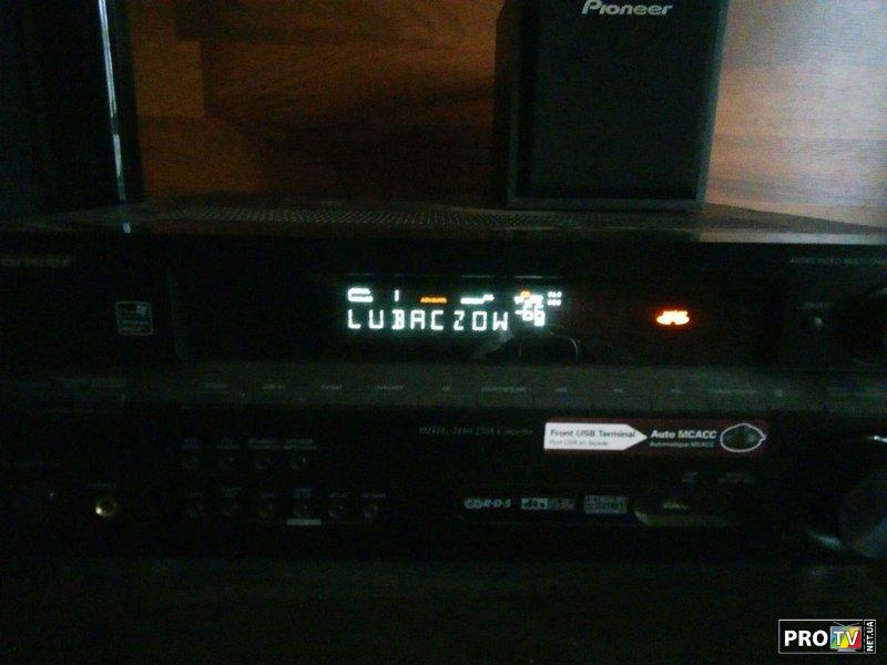

Как-то ранним утроим было ТРОПО ,польские радиостанции мало того,что работали чисто,так и ещё прописывались с RDS
