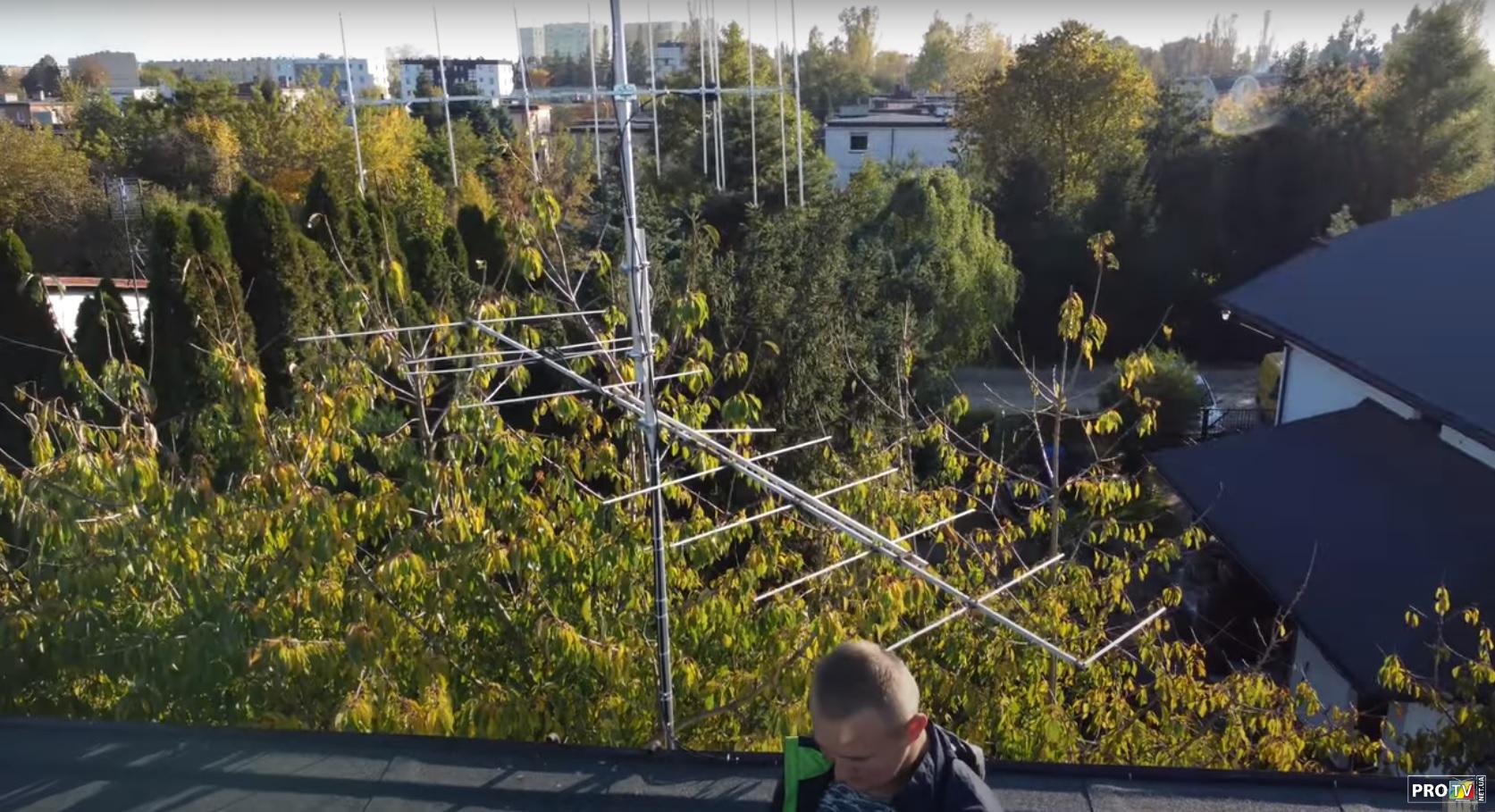

Найдены размеры данной антенны из польских ресурсов.
Так как сейчас её давным давно уже не иготавливают-в планах полностью её склонировать и протестировать на дальние ретрансляторы FM станций.

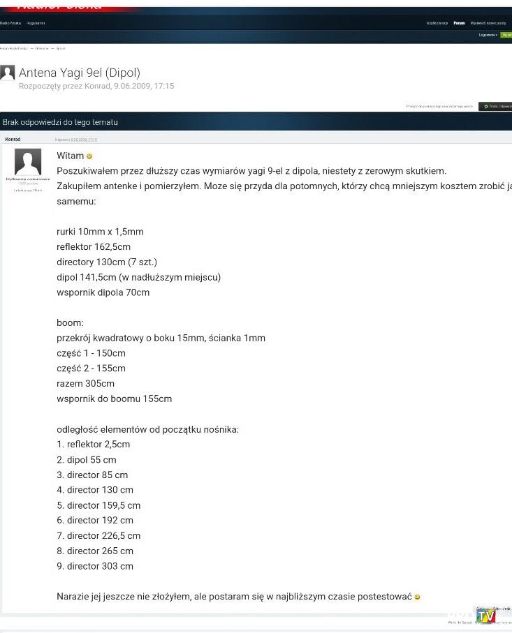

Witam (wink)
Poszukiwałem przez dłuższy czas wymiarów yagi 9-el z dipola, niestety z zerowym skutkiem.
Zakupiłem antenke i pomierzyłem. Moze się przyda dla potomnych, którzy chcą mniejszym kosztem zrobić ją samemu:
rurki 10mm x 1,5mm
reflektor 162,5cm
directory 130cm (7 szt.)
dipol 141,5cm (w nadłuższym miejscu)
wspornik dipola 70cm
boom:
przekrój kwadratowy o boku 15mm, ścianka 1mm
część 1 - 150cm
część 2 - 155cm
razem 305cm
wspornik do boomu 155cm
odległość elementów od początku nośnika:
1. reflektor 2,5cm
2. dipol 55 cm
3. director 85 cm
4. director 130 cm
5. director 159,5 cm
6. director 192 cm
7. director 226,5 cm
8. director 265 cm
9. director 303 cm
Narazie jej jeszcze nie złożyłem, ale postaram się w najbliższym czasie postestować (wink)
