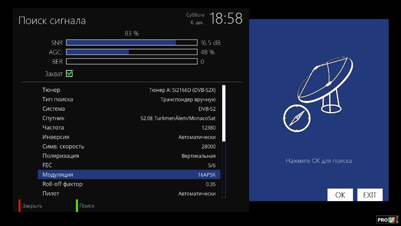

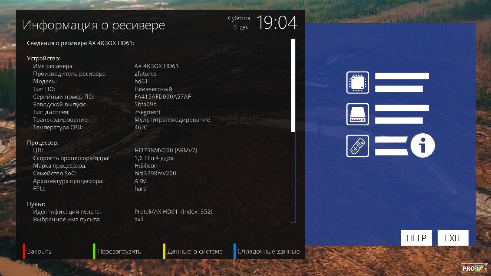

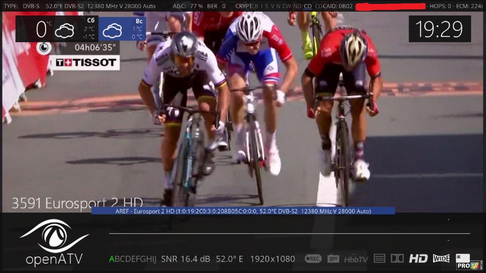

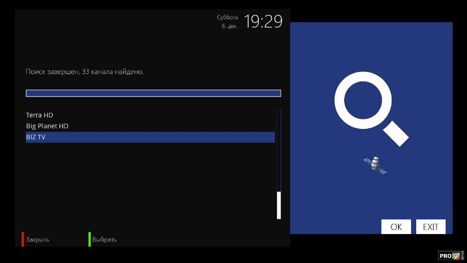

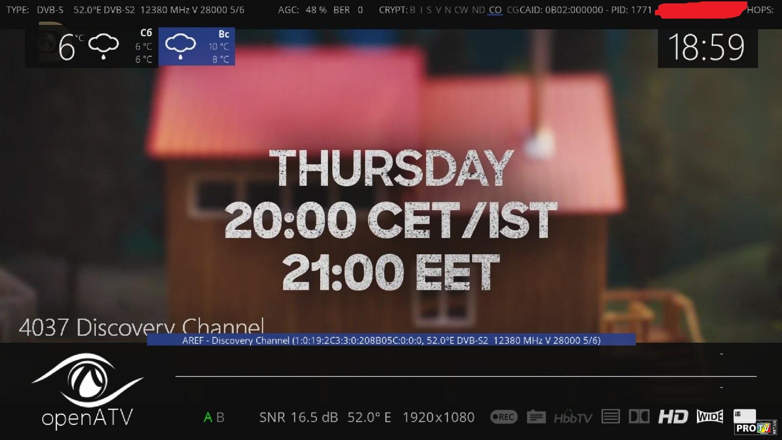

Проверил пакет Alem TV с TürkmenÄlem/MonacoSat @ 52° E который недавно замуровали 16APSK.
Проверено на ресивере АХ61 и Ustym 4K PRO
Работает!!!
Единственное момент,теперь срыв сигнлала или лок не 7,8дБ а 11,2дб
Если что приём на антенну 2,5м и как видим есть запас...
