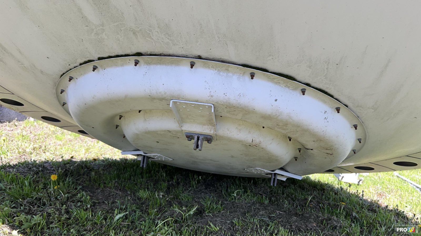

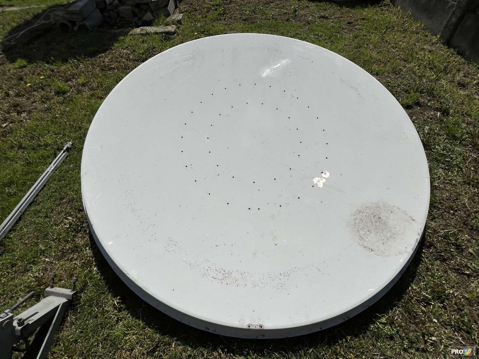

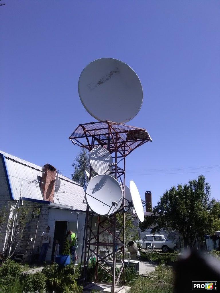

Приобрел в 2017 г. офсетную антенну 2.4 м. К сожалению в комплекте не было ничего кроме самого зеркала с подзеркальником.Предстояла очень сложная и долгая работа по ее восстановлению,изготовления полярного подвеса и дуг конвертеро-держателя.

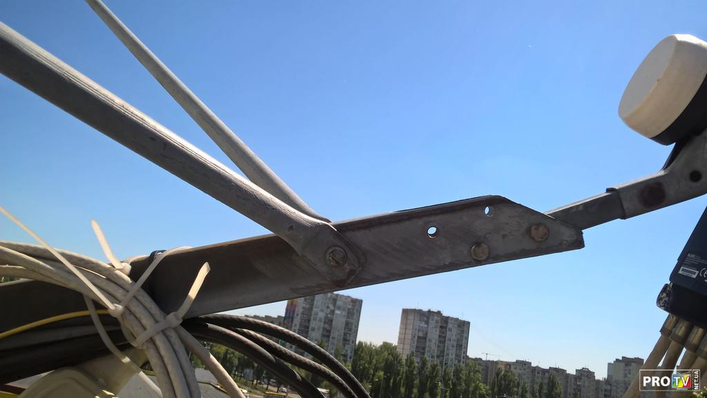

Данные комплектующих для Супрал 2,4м которые когда то предоставил ув. slogger из г.Киев

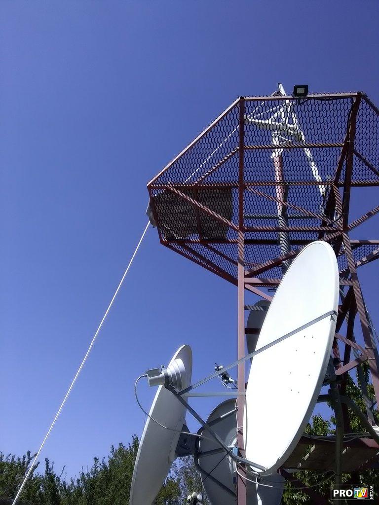

Нарисовал чертеж вышки,с небольшой площадкой для монтажа антенны.Высота ее 4 метра плюс опора для антенны. Делаться это будет с уголка.

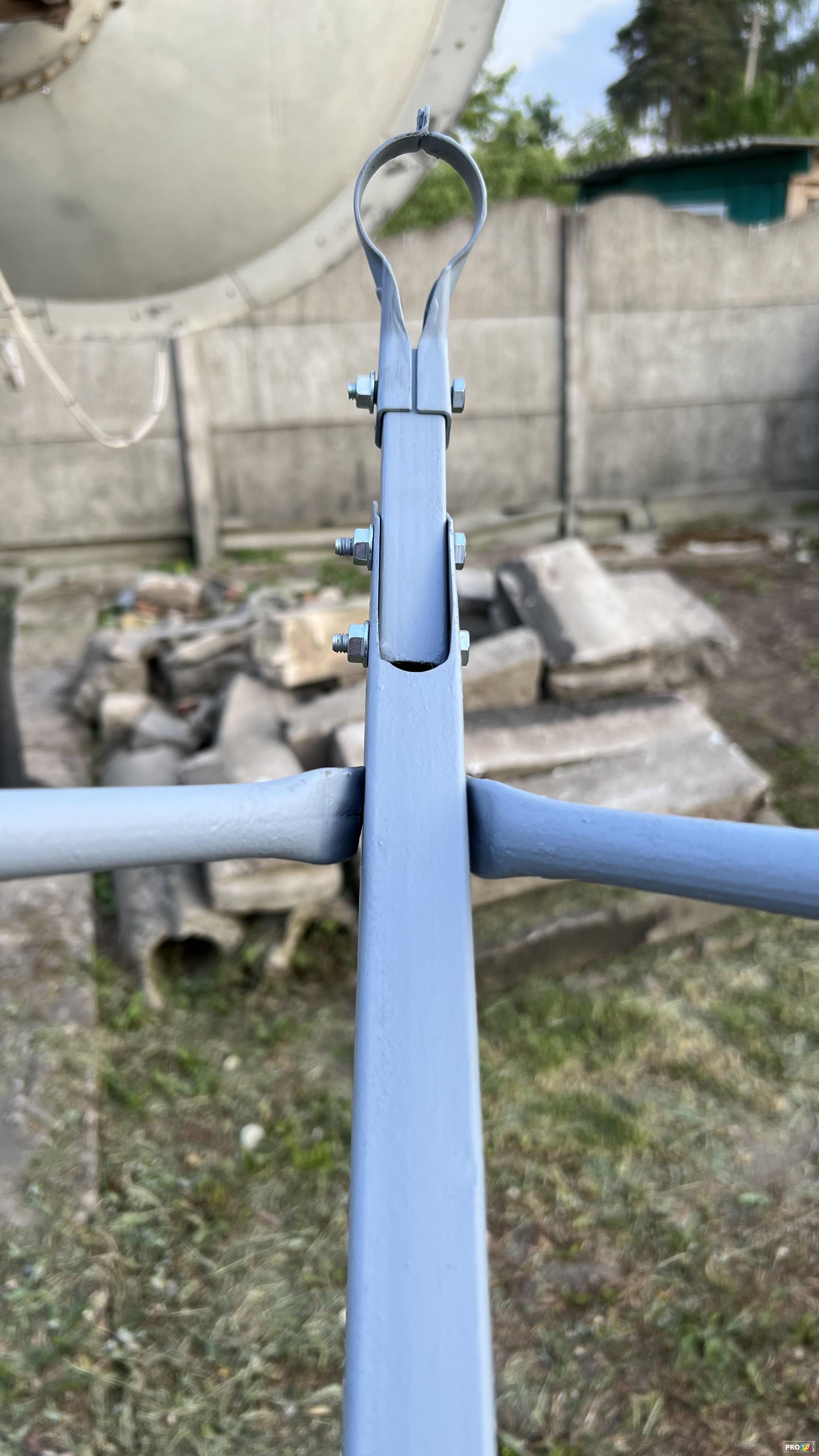

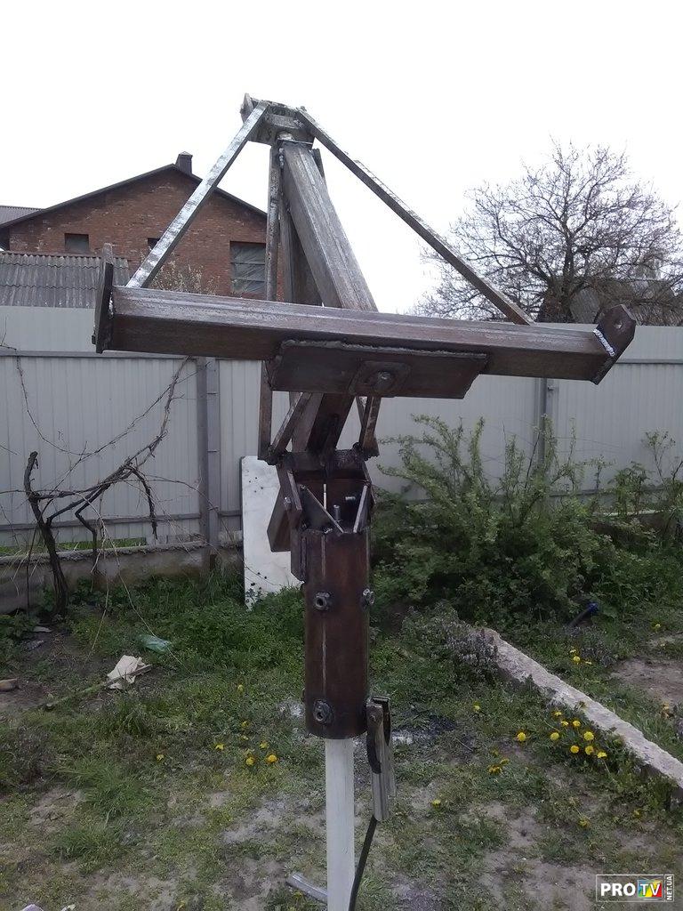

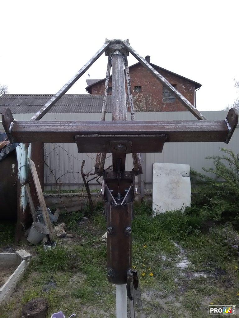

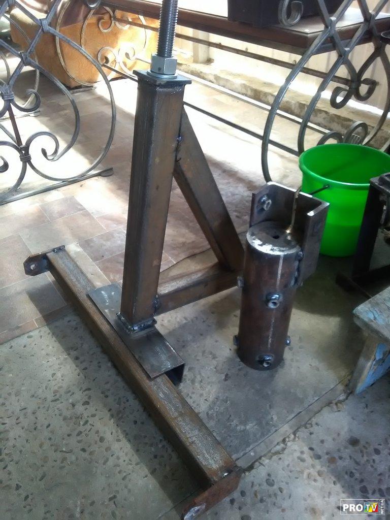

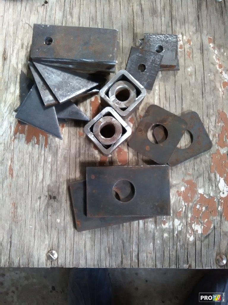

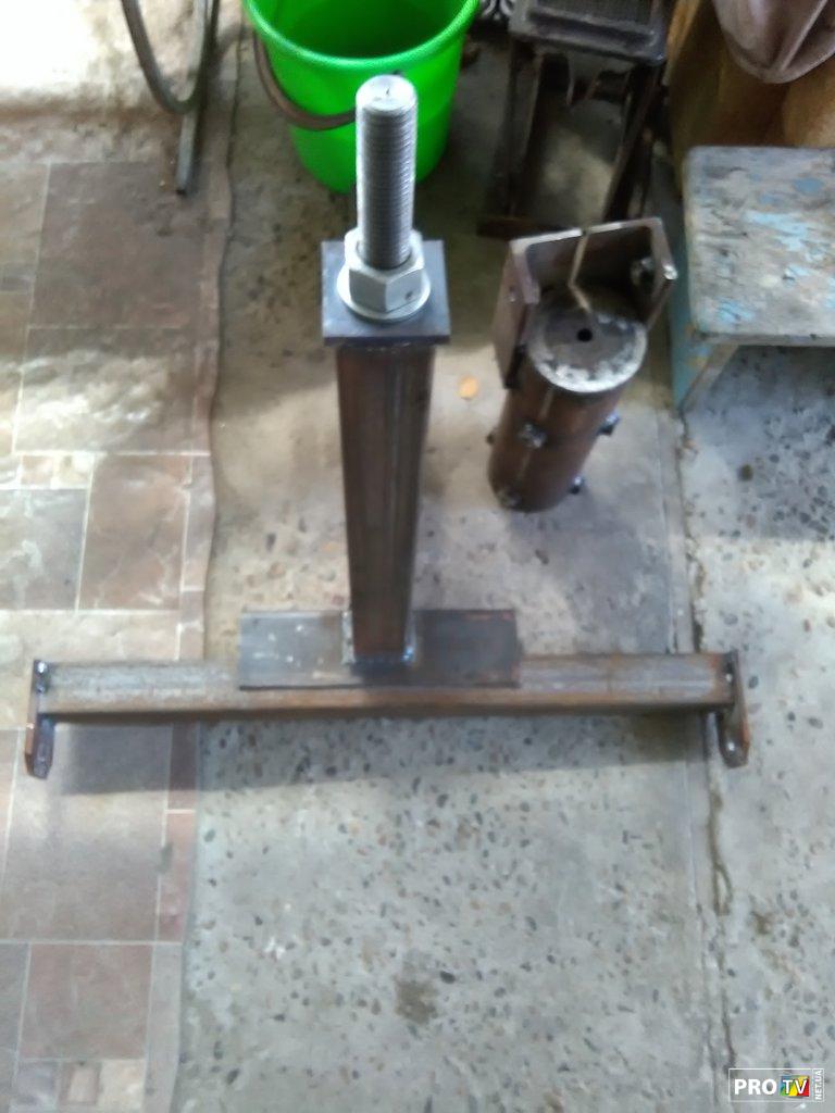

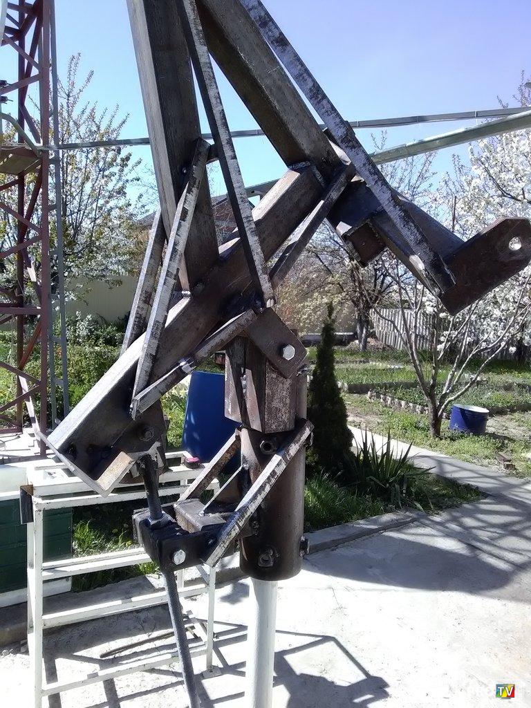

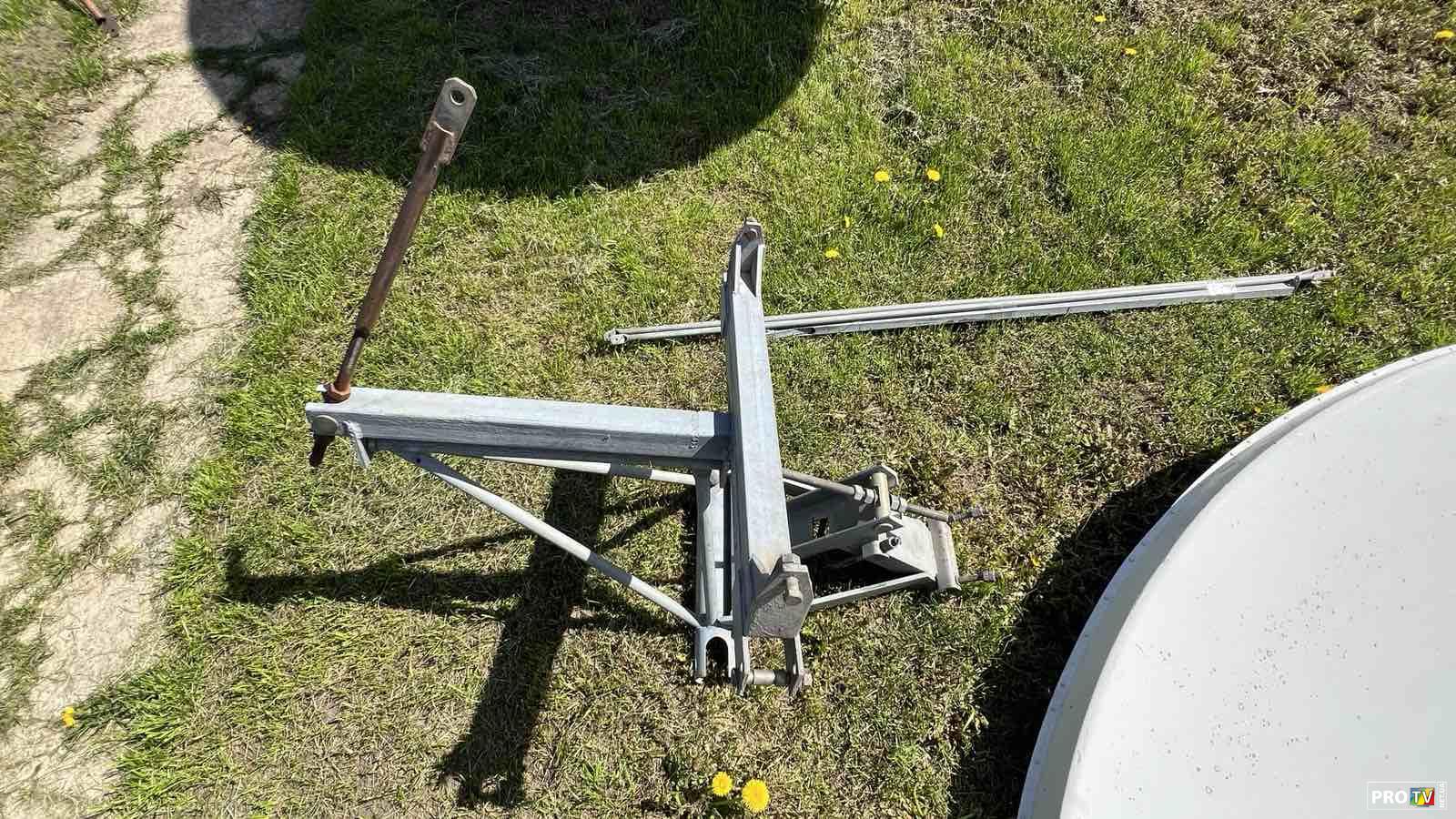

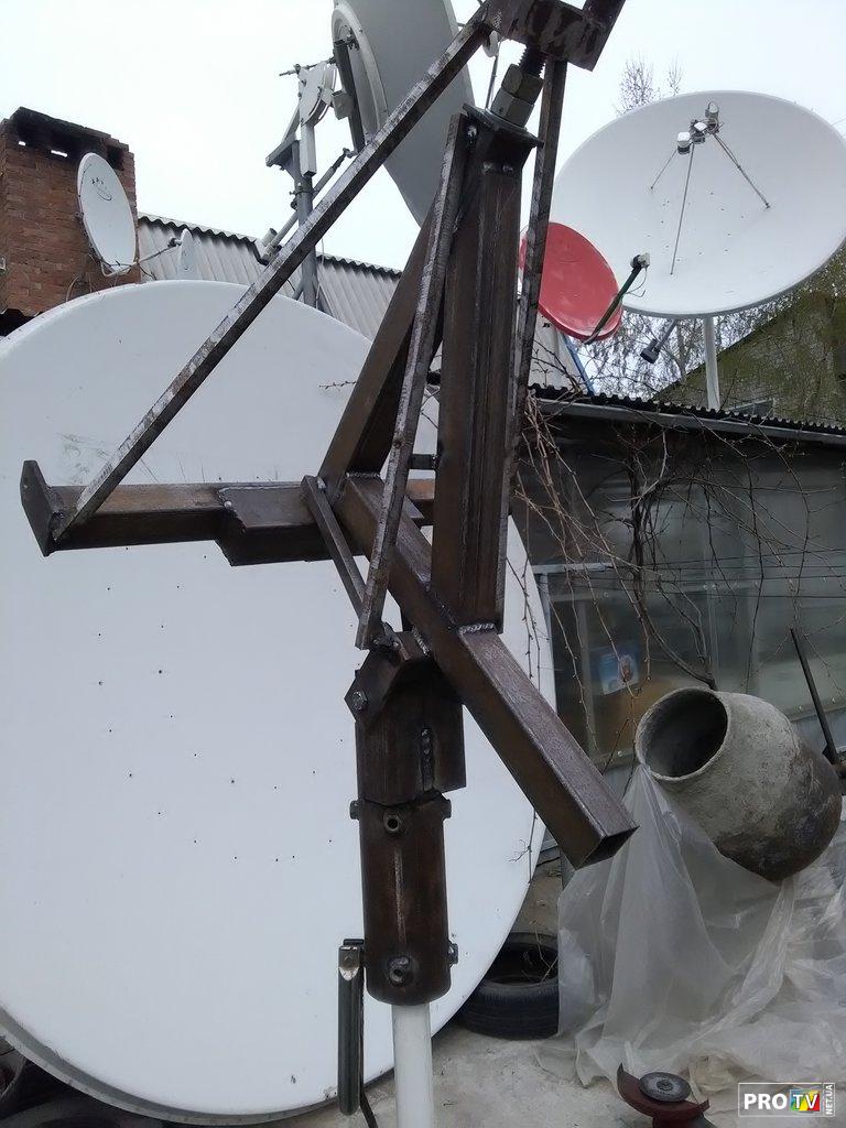

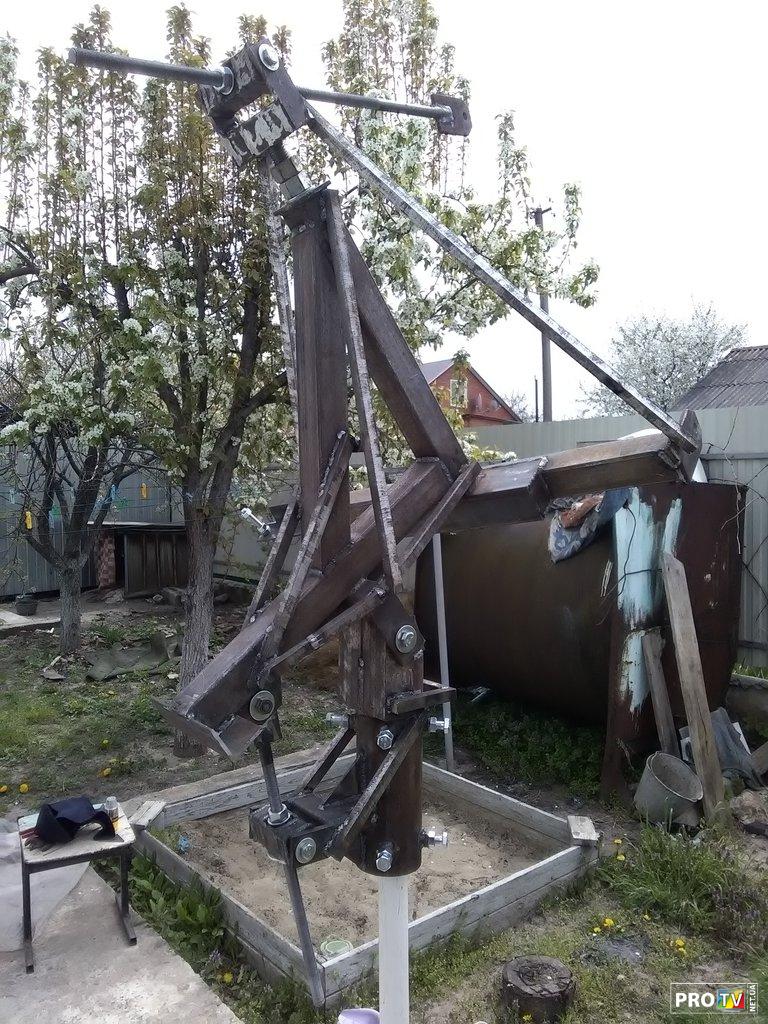

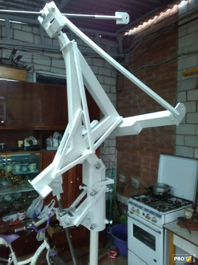

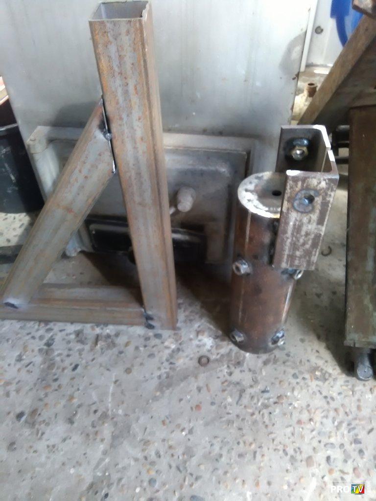

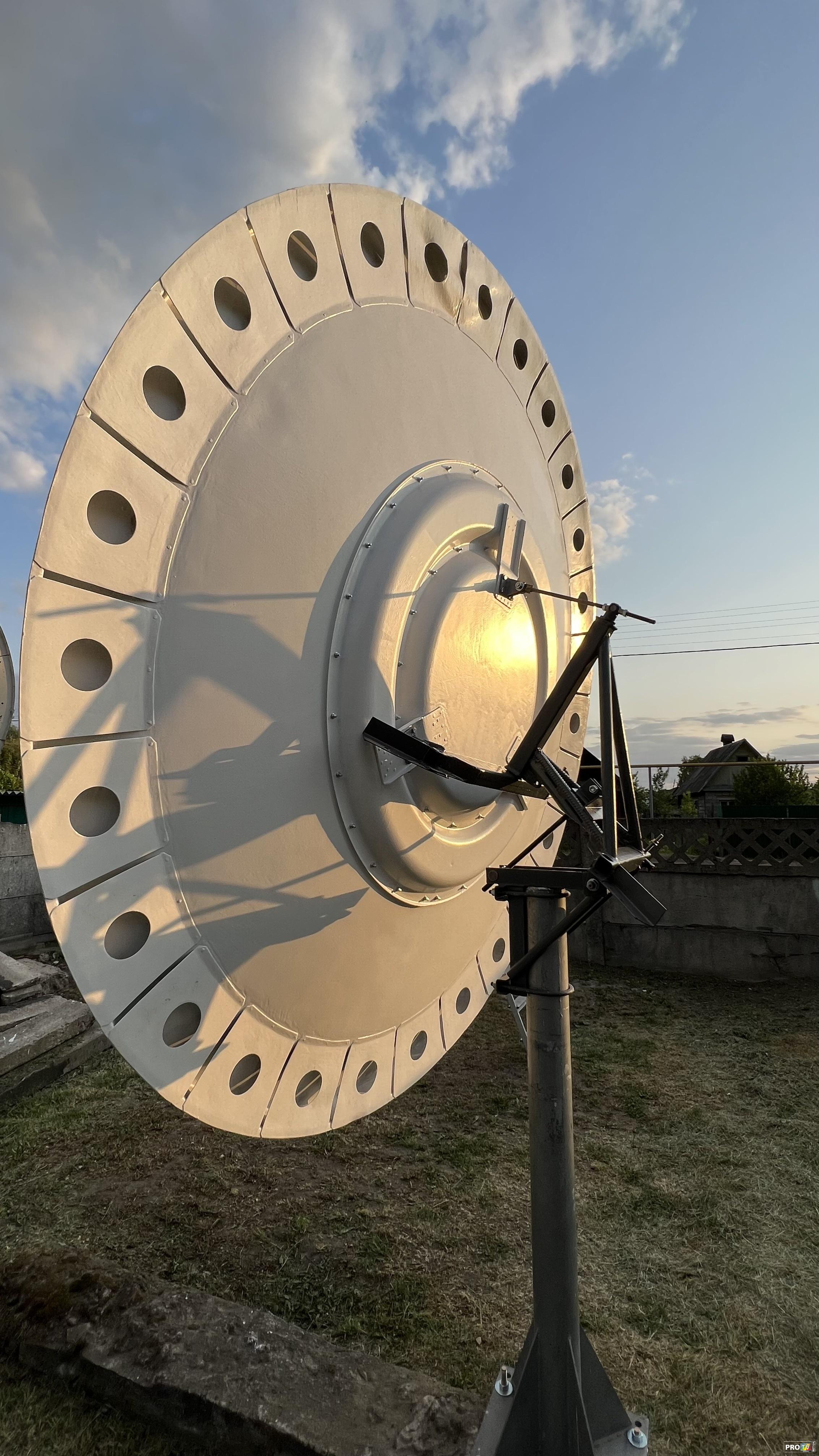

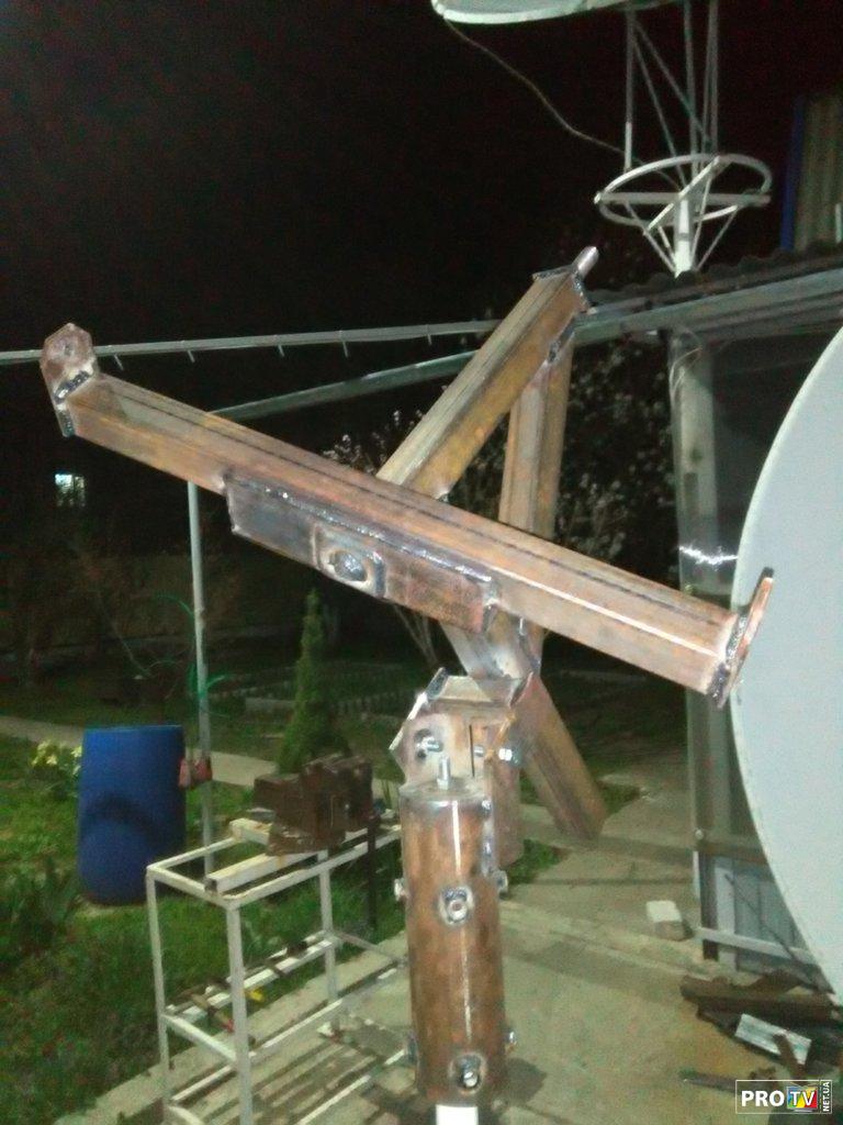

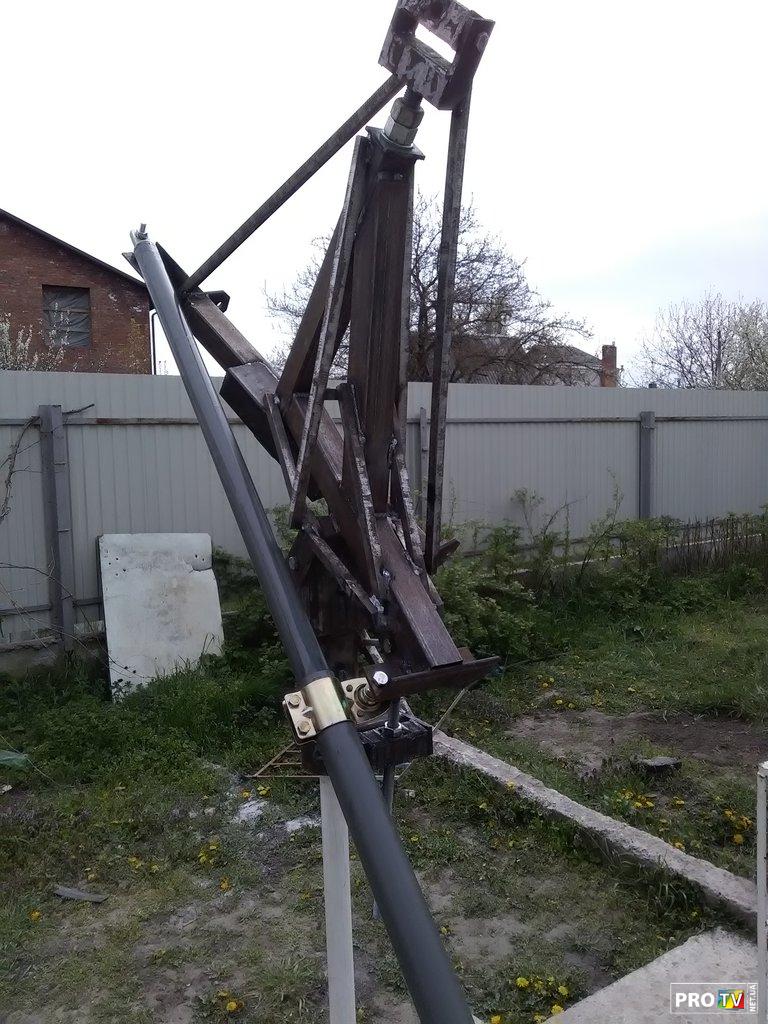

В момент изготовления полярного подвеса для моего супрала 240.Долго размышляя над этой темой я решил сделать модернизированную копию родного заводского полярного подвеса супрал для антенн 165,200.Что я изменил в подвесе-это увеличил перемещение по дуге и естественно усилил его.В заводском подвесе внутри профильной трубы роль кручения берет на себя трубочка диаметром 25 мм толщиной 2 мм.Я сделал вместо трубочки литой кругляк толщиной 25 мм.В дальнейшем мой подвес будет еще усиливаться литым квадратом 20 мм толщиной,обрисовывая каркас и углы смещения тяжести.Первым делом я сделал заготовки на что у меня ушло дня два,учитывая что я делаю это не в заводских условиях используя дрель,болгарку,напильник и сварочный инвертор.А пока первые наброски на фото .

Процесс

+ комплектующие

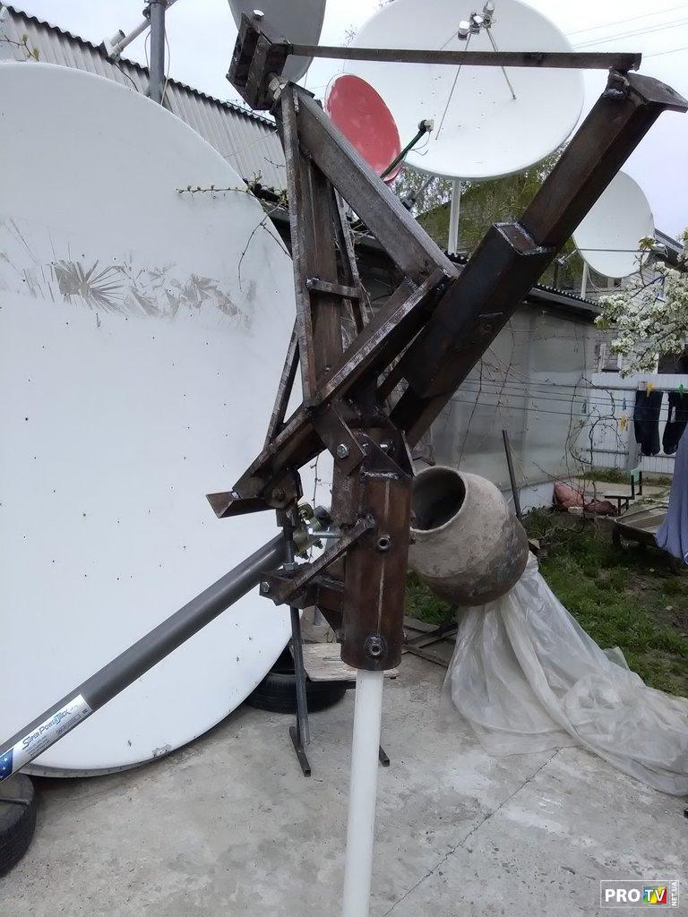

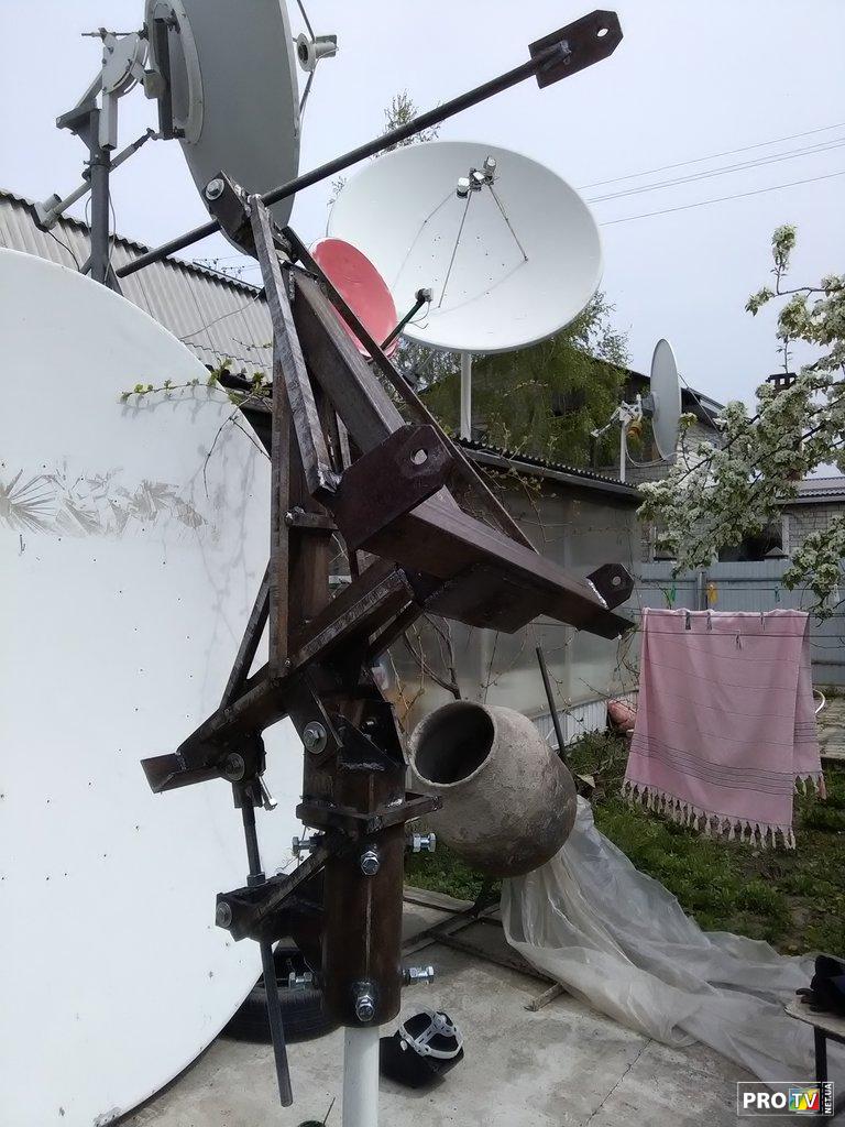

В общем подвес готов.Прицепил актуатор 36 дюймов-в итоге он будет использоваться на всю свою длину.Дуга получиться намного шире ,чем может дать заводской супраловский подвес, а на сколько скажу после установки.
Осталось доработать мачту,поставить подвес и антенну.

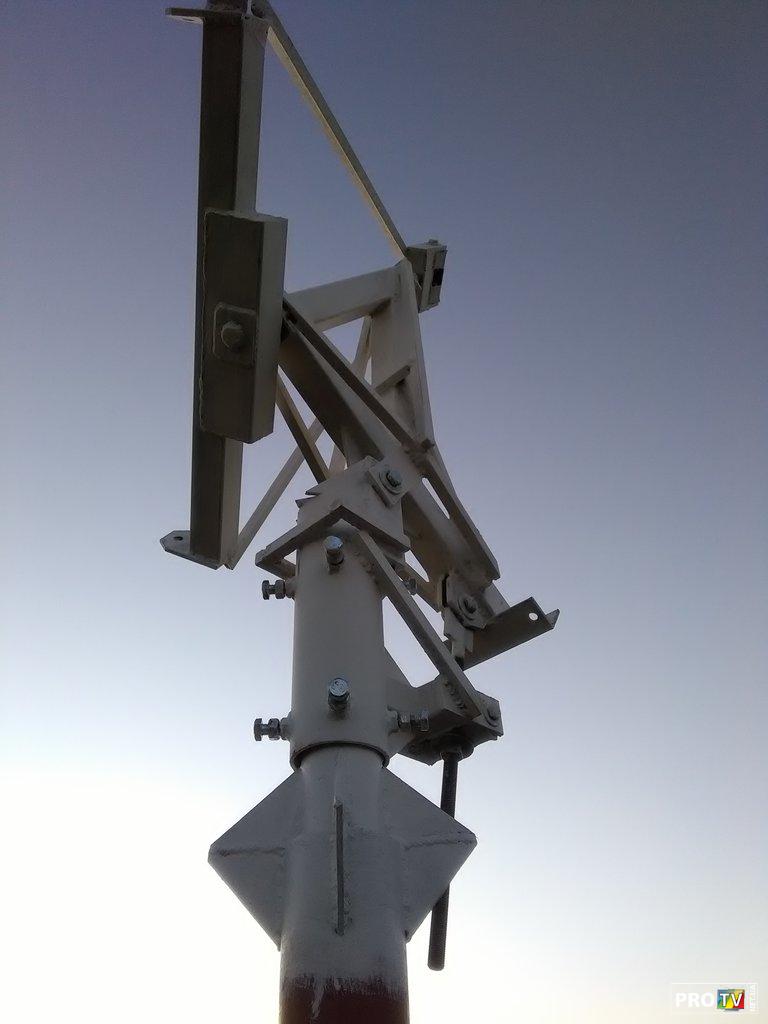

Подвес в сборе со всеми болтами.Готов к покраске.
Покрасил в один слой белой краской 3 в 1.

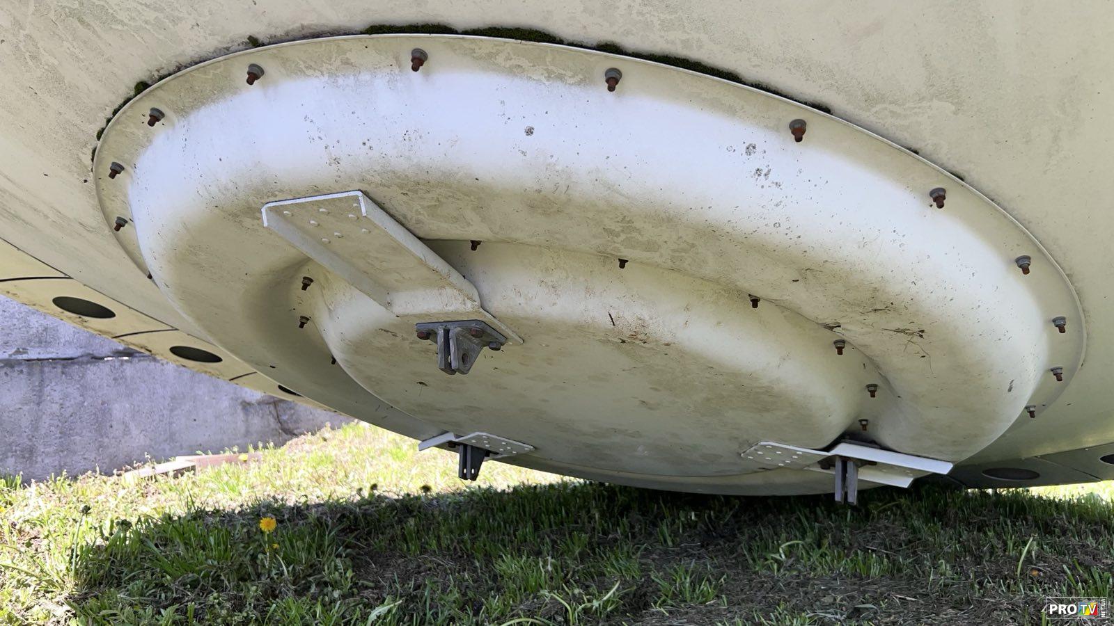

Прикрутил с другом подзеркальник-45 болтов.

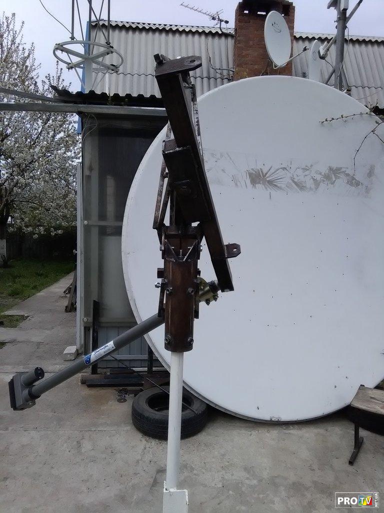

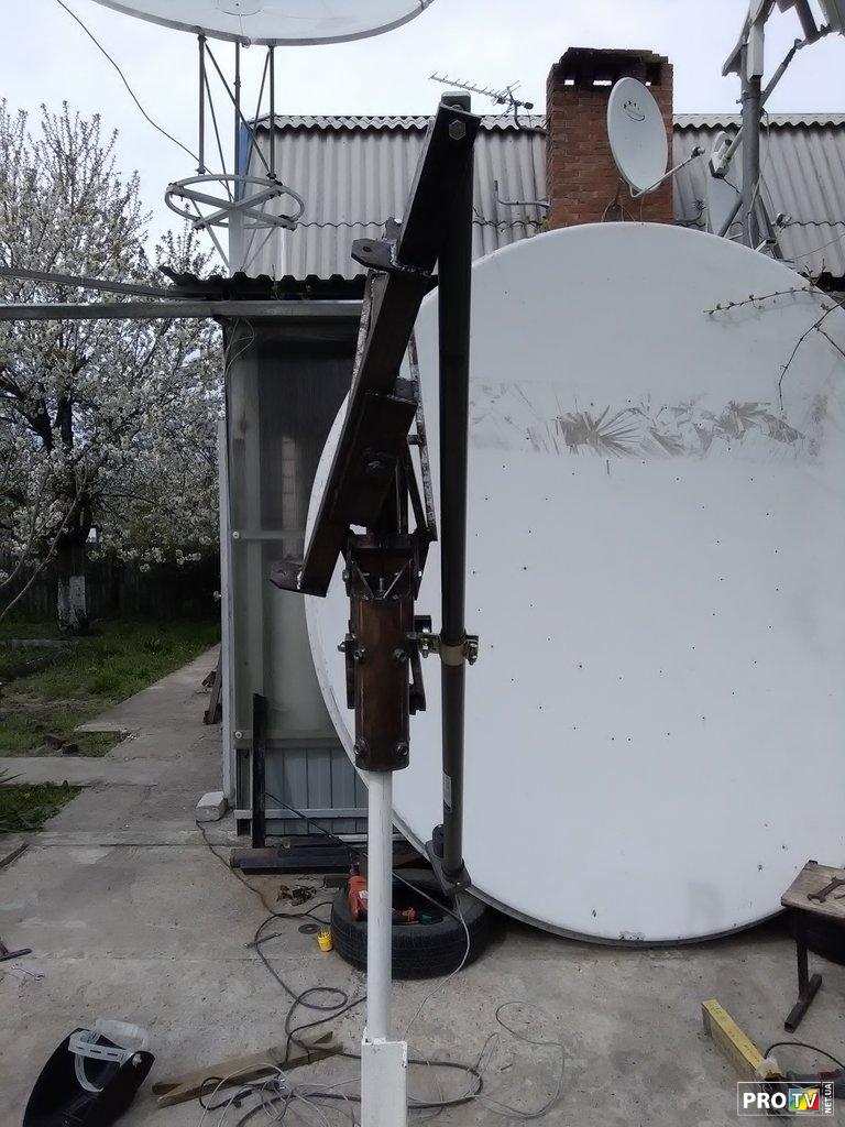

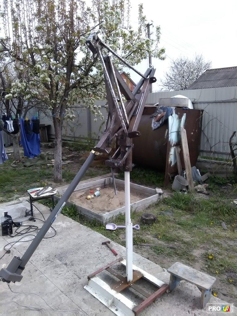

Кое как затащил подвес на мачту(ПРИМЕРНО КГ 45 ВЕСИТ).В итоге я покачался на подвесе как пушинка весом 120 кг,сделав вывод что подвес выдержит более 200 кг.Но единственное что надо сделать это кинуть от низа крепления подвеса две перемычки по углам мачты чтоб не было шатания трубы вообще.
Хочу отметить что самый адский труд позади-на это могут пойти тока люди которые увлечены этим делом по самые мозги.
Осталось затащить антенну наверх.

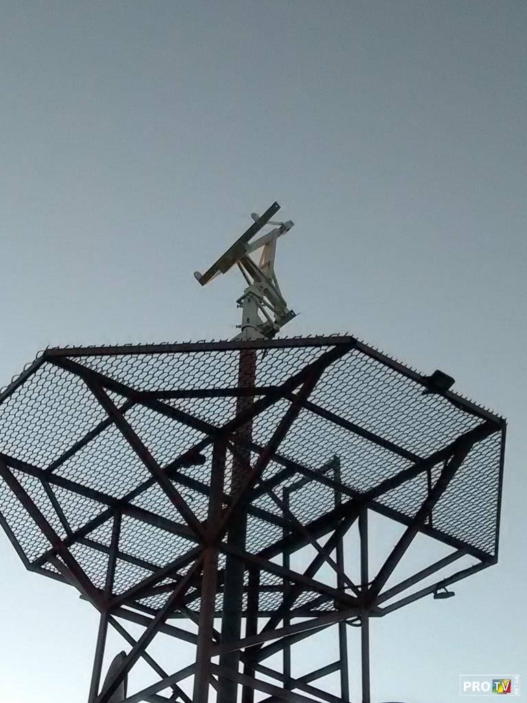

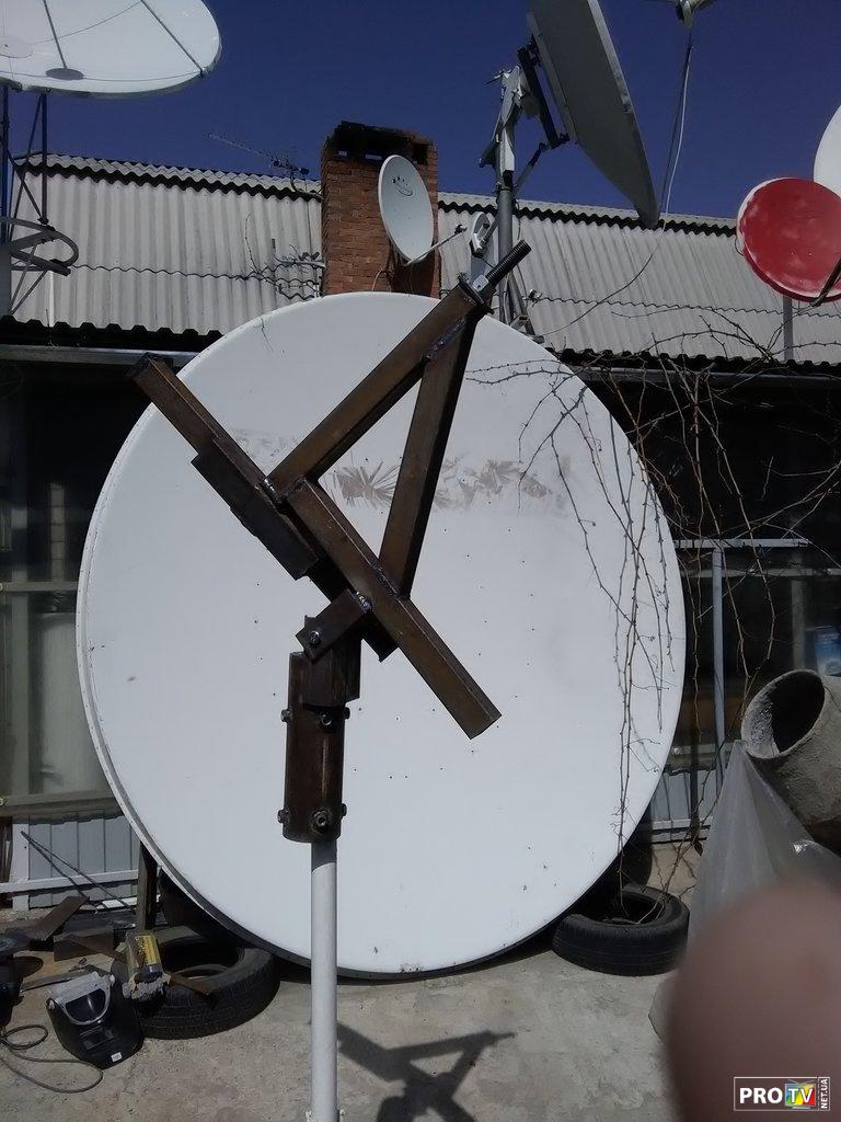

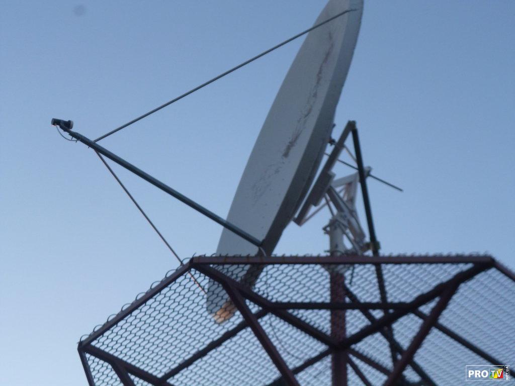

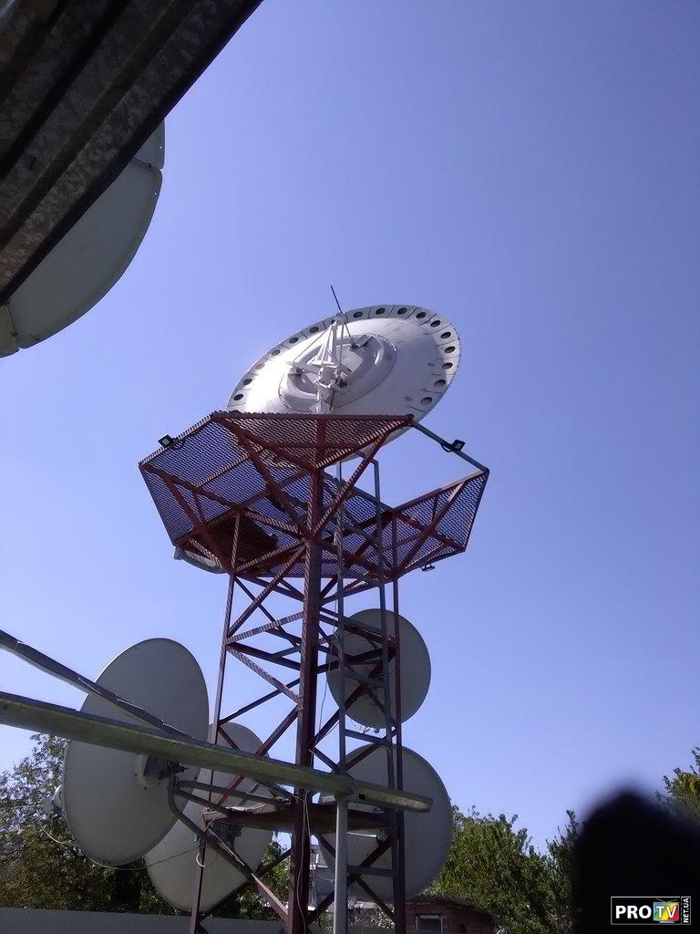

ПОДНЯЛИ!!!!!!!!Было сложно но возможно-я тянул за веревку,а двое принимали на верху и наживили на болты как и планировал.Все встало идеально,подвес крутиться с довольно большим обхватом дуги-примерно 105e-30w.

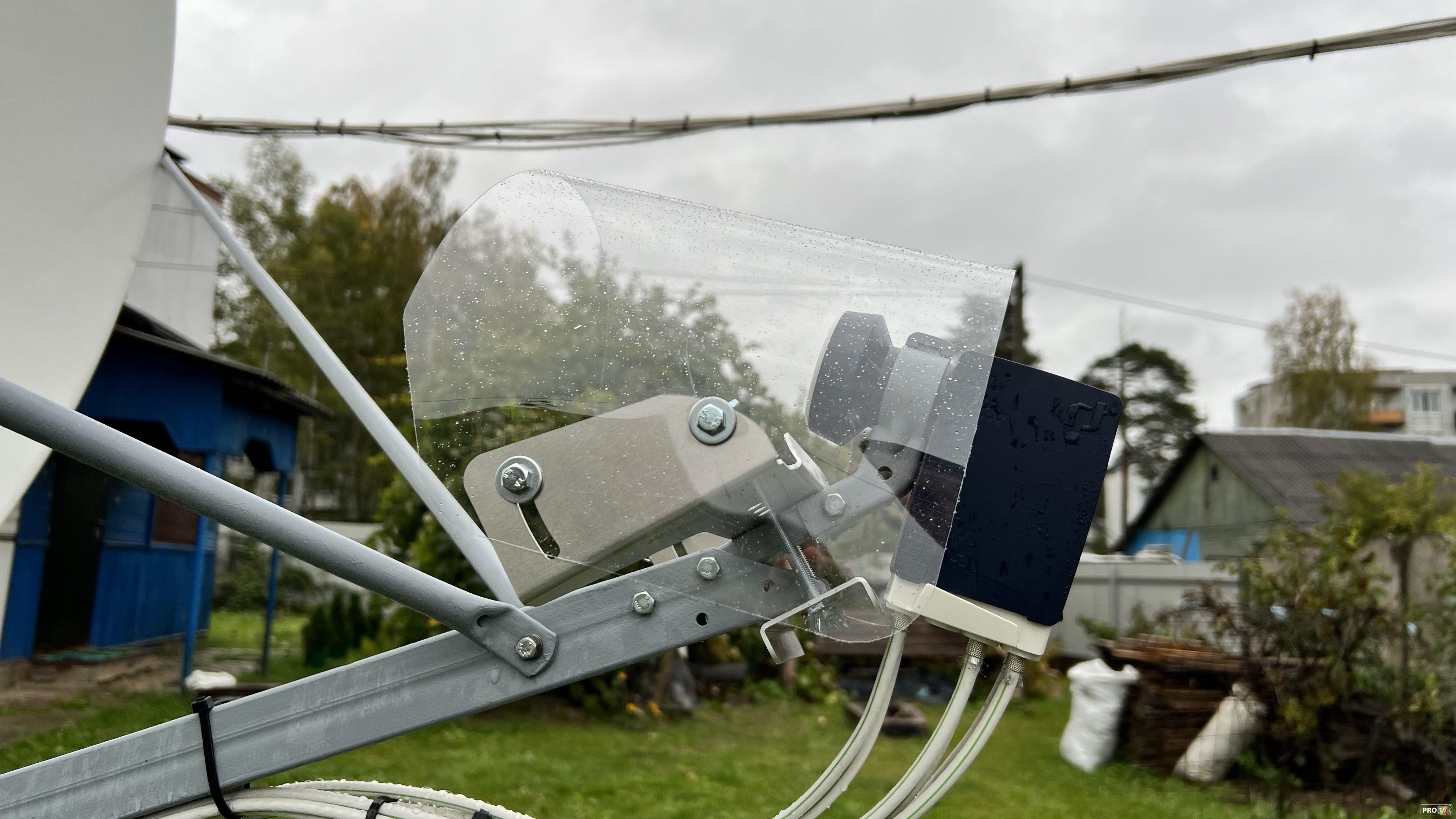

Поставил дуги (ранее приобретённые)держателя конвертера,но приступить к настройке антенны не смог из-за ветра.Настраивать дугу планирую без актуатора-для этого вверху подвеса затягивается гайка, чтоб подвес туго крутился от руки с антенной.
Заодно раскосынил трубостойку 50-м углком -все стоит жестко.

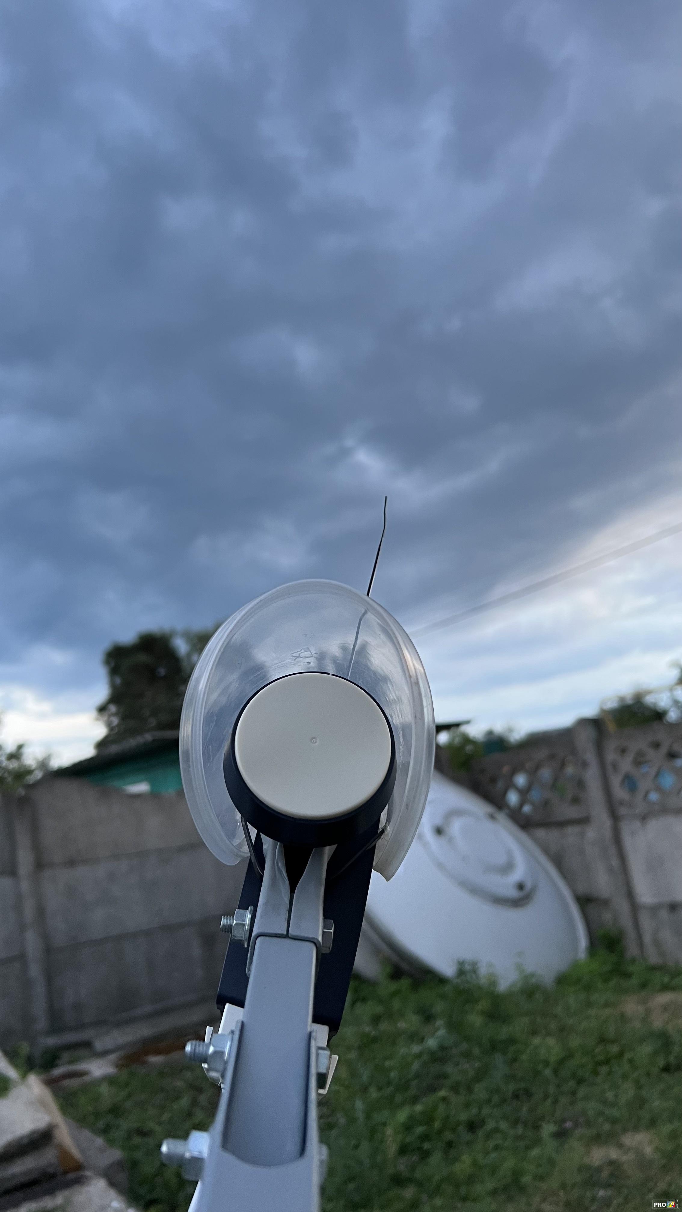

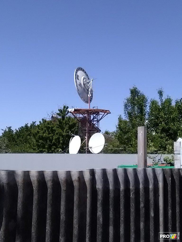

Ну вот спустя небольшое время ,мой механизм успешно работает.Сегодня нашел идеальный фокус-но надо искать облучатель специально под 2.4 м,мой не подходит,а пока что стоит блэк ультра.На выходных немного еще подстрою дугу и начну снимать показания-все таки не легко настроить такой диаметр, требует более точных движений при закрутки болтов и т.п

Здраствуйте,хорошая антенна,и что под такую тарель нужно конвертор с каким то специальним облучателем,я думал что под офсет антенни не надо каких особенних облучателей.

У каждой антенны свой угол расскрыва,соответственно под матрицу нужно подбирать облучатель.
Например у супрала 2,4м угол раскрыва состовляет 78 гр,а у твоей мабо 164см ровно 90 градусов.

я знаю ети расчети делают под конвертора на С диапазон,а чтоб под Ku, ето же не прямофокусная антенна у Вас где нужно облучвтель ставить на конвертор Ku band.
Разницы нет ,или это прямофокус или оффсет!Под любую матрицу нужен свой облучатель.
Например оффсетные антенны часто встречаются антенны с углом расскрыва 70-80 градусов,а более реже 90,также есть антенны ANDREW c углом 64 гр. Кстати они у нас имеются 2 шт по 1,2 метра-скоро про них будет отдельная тема.

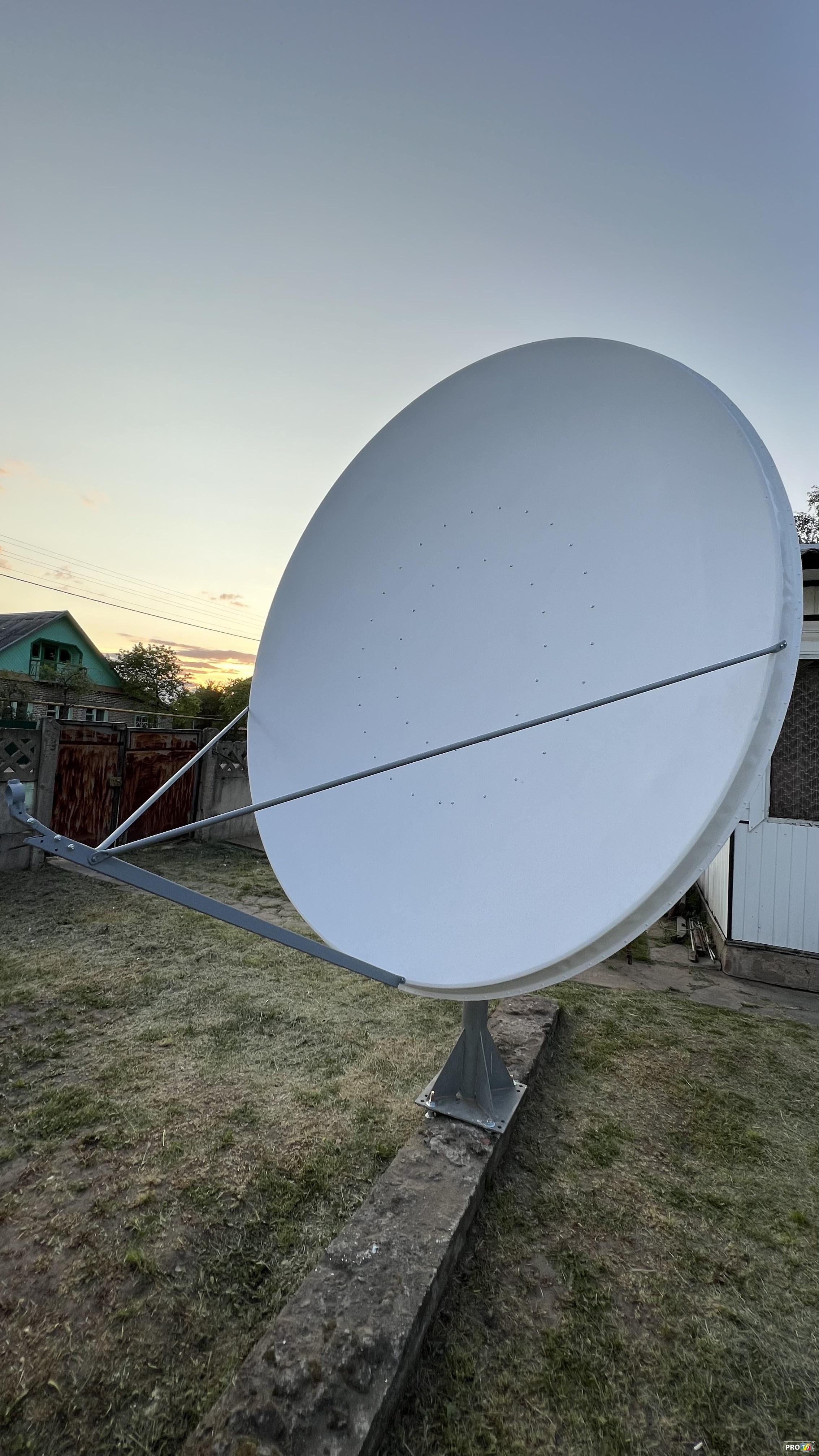

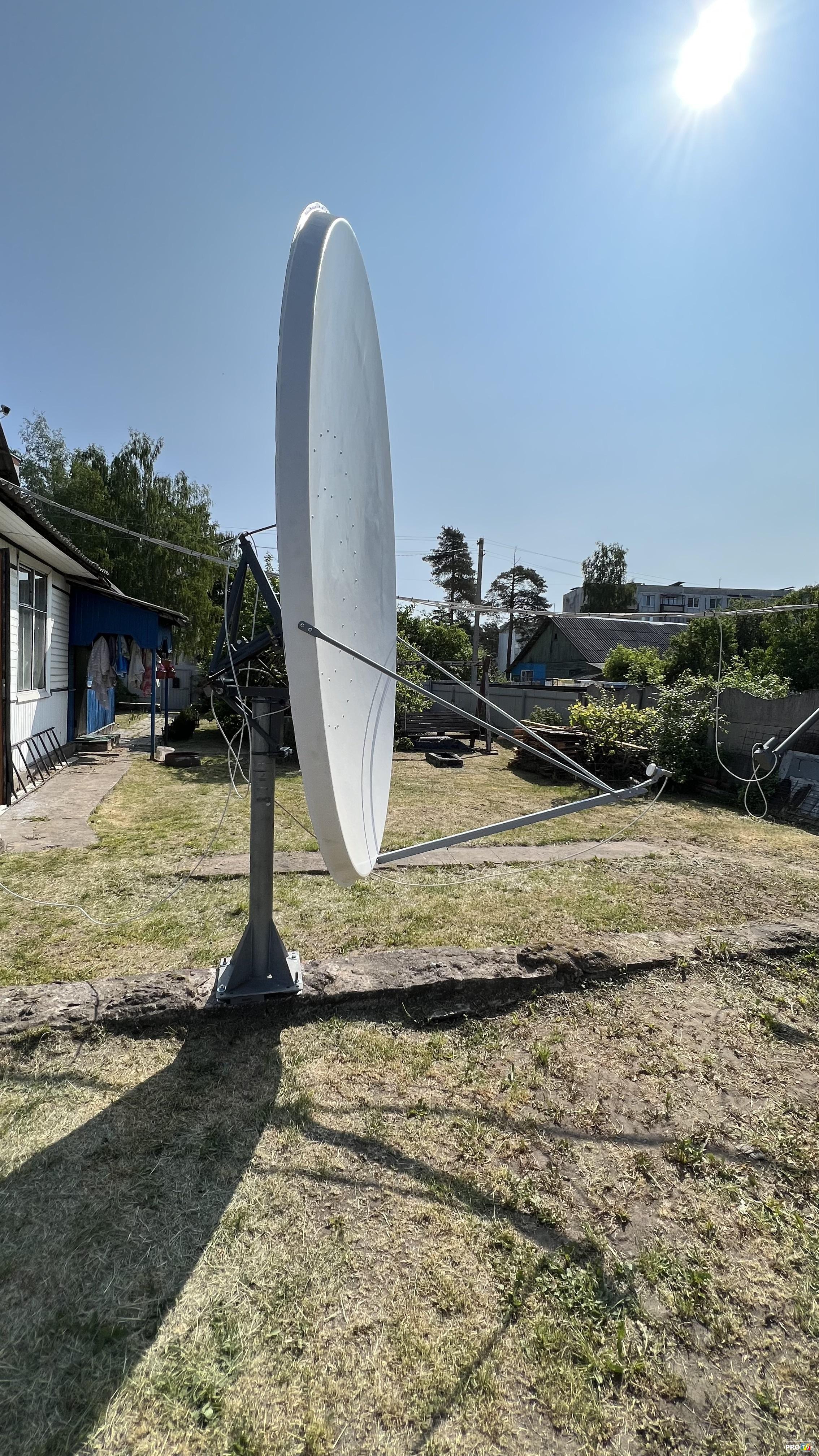

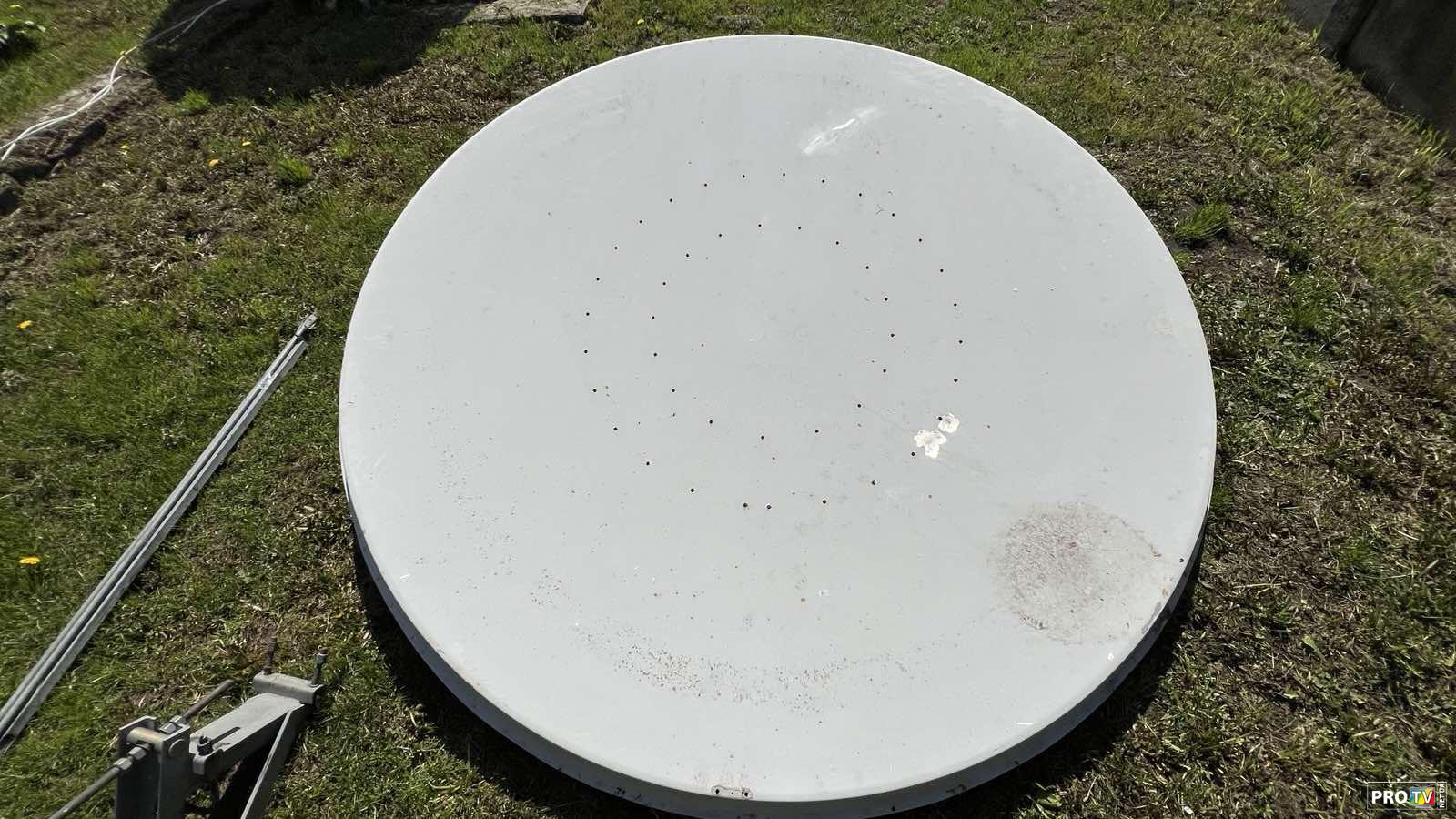

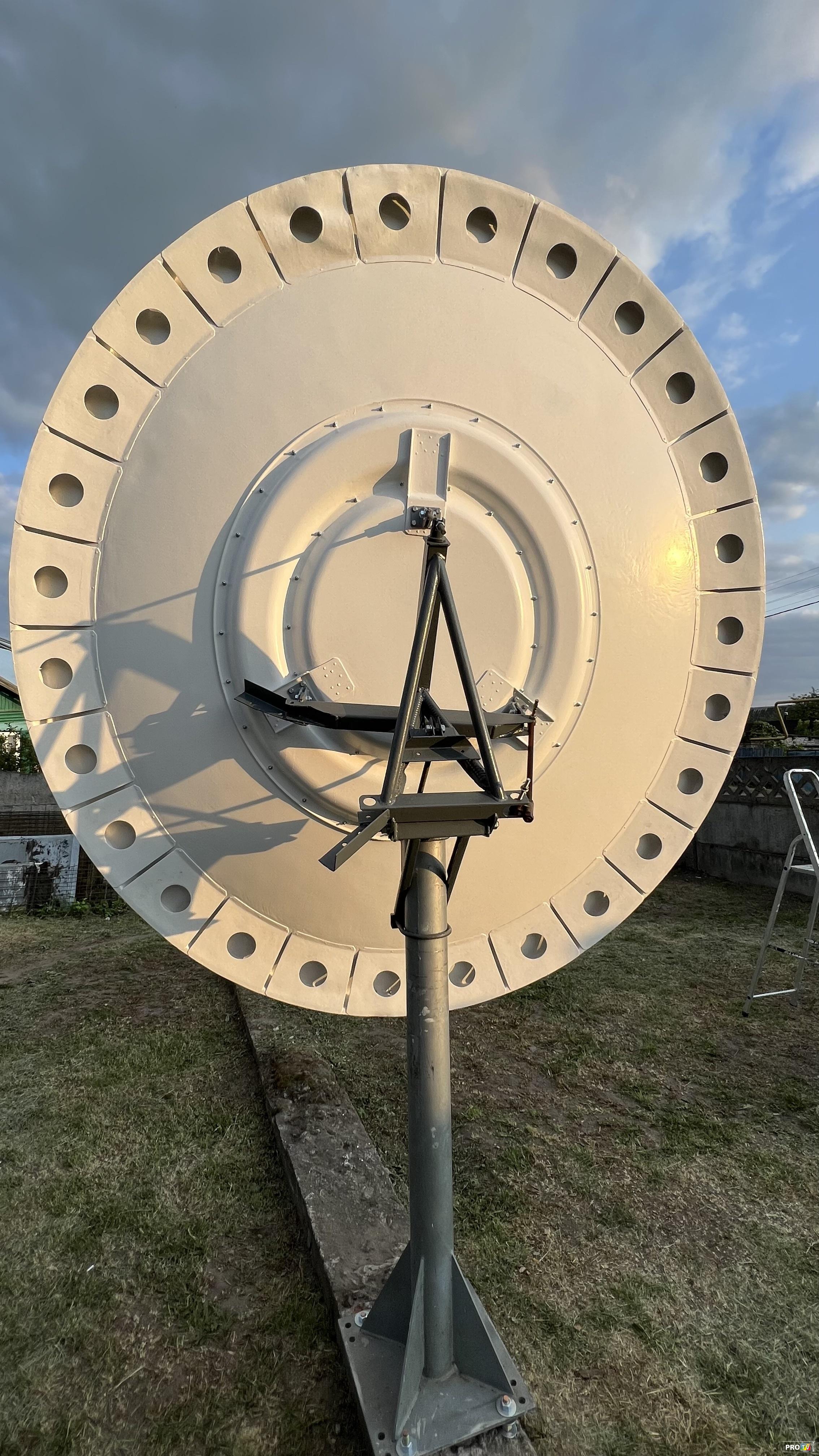

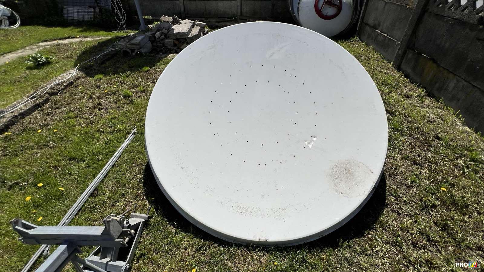

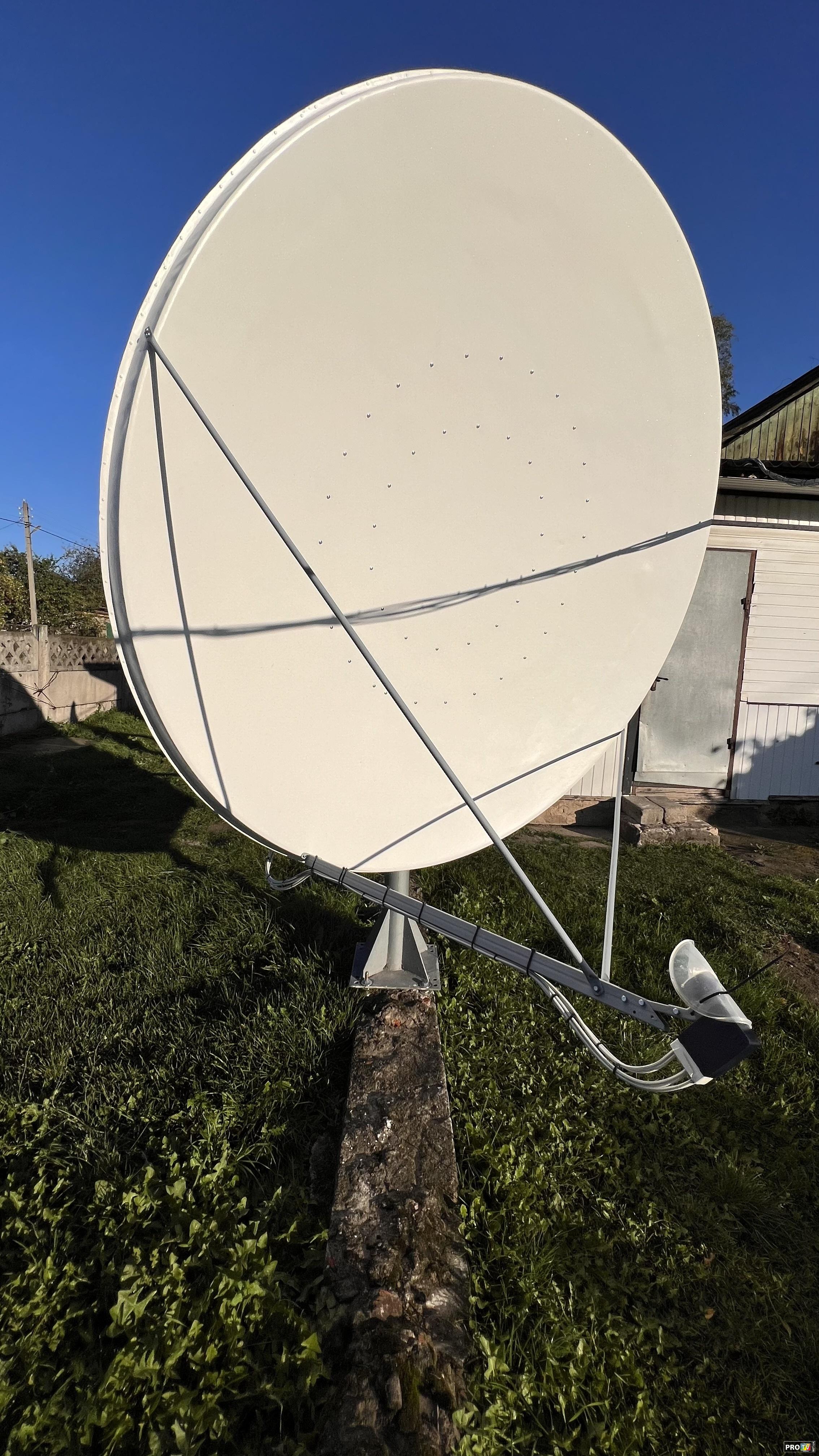

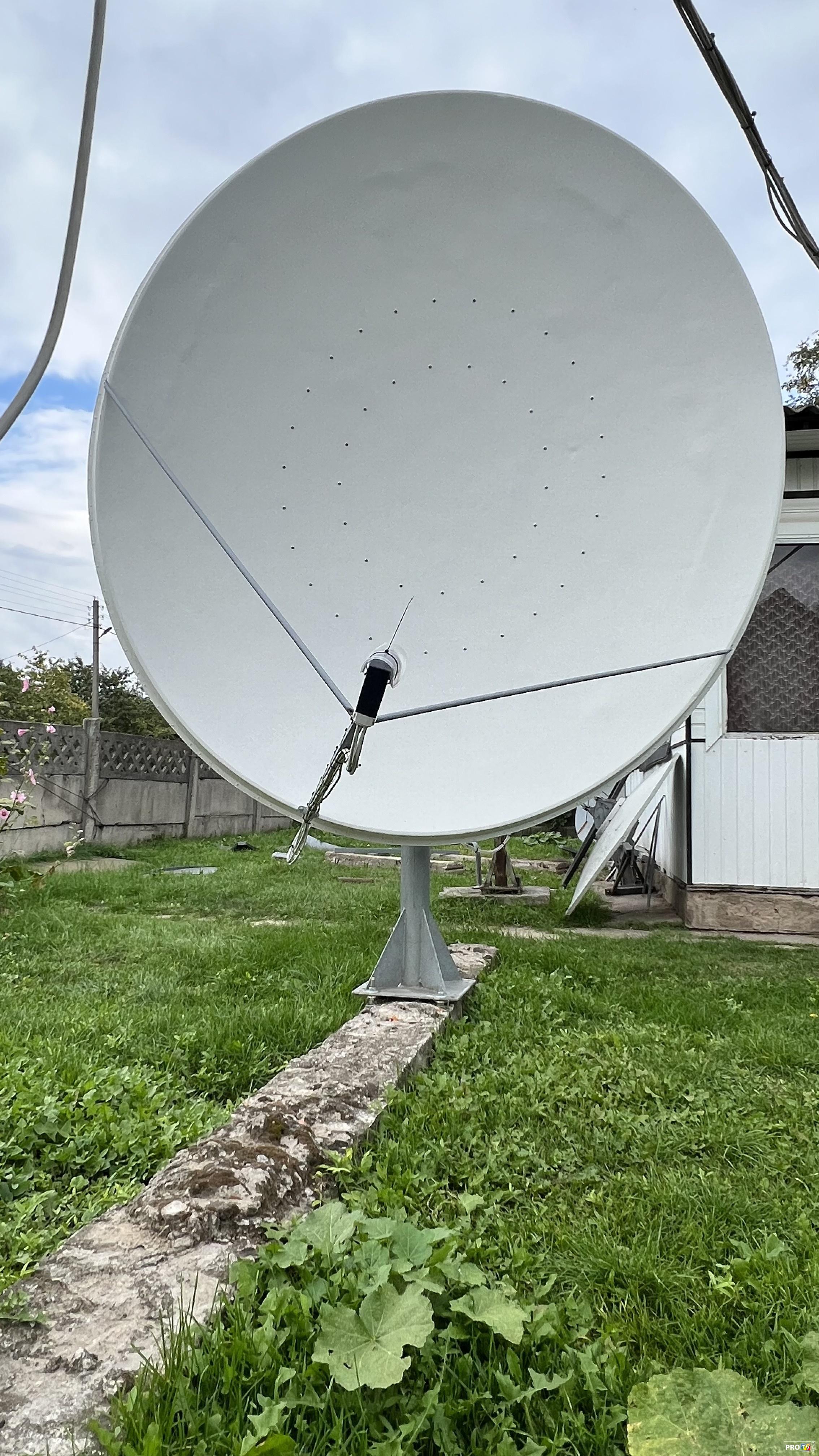

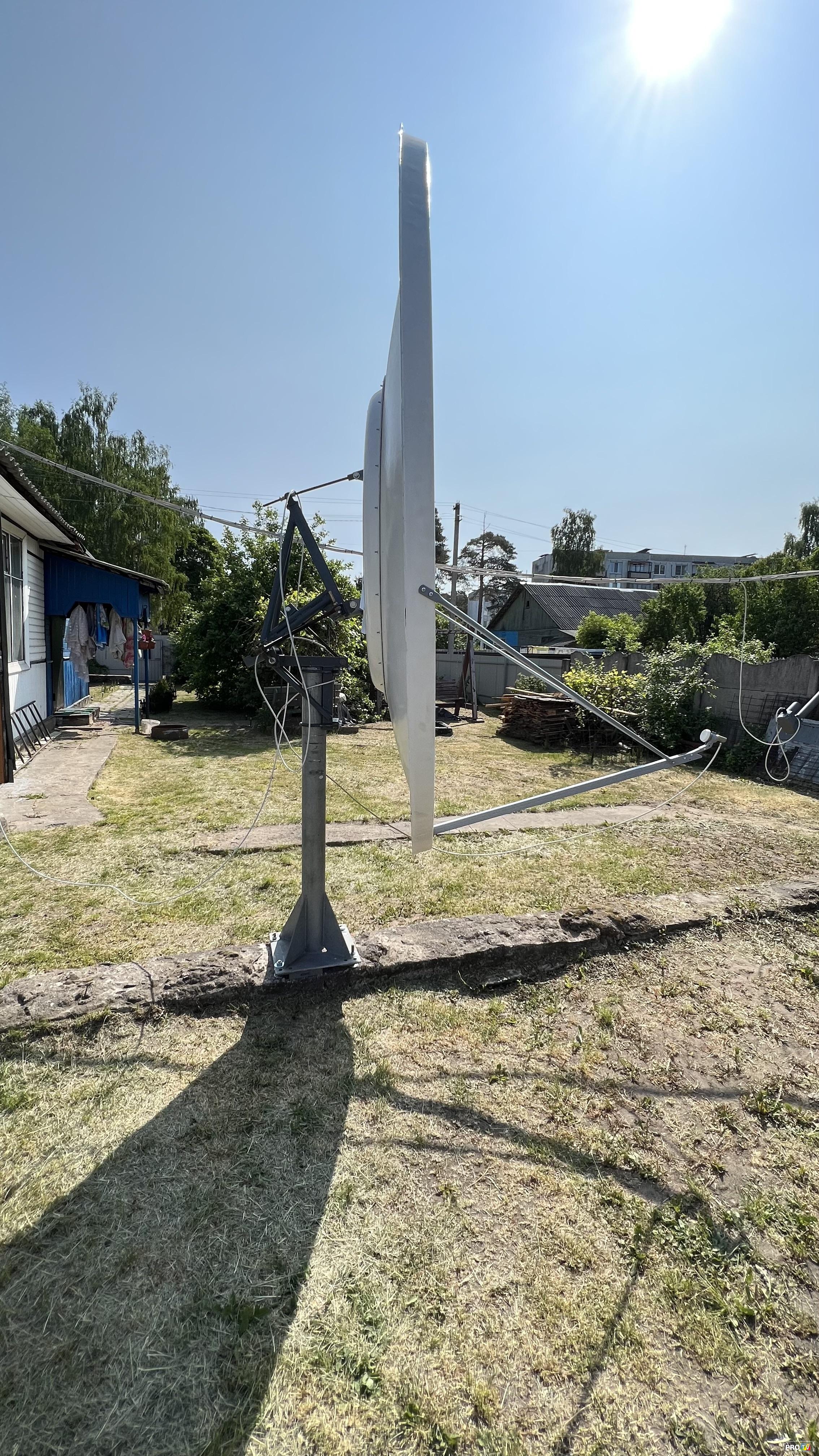

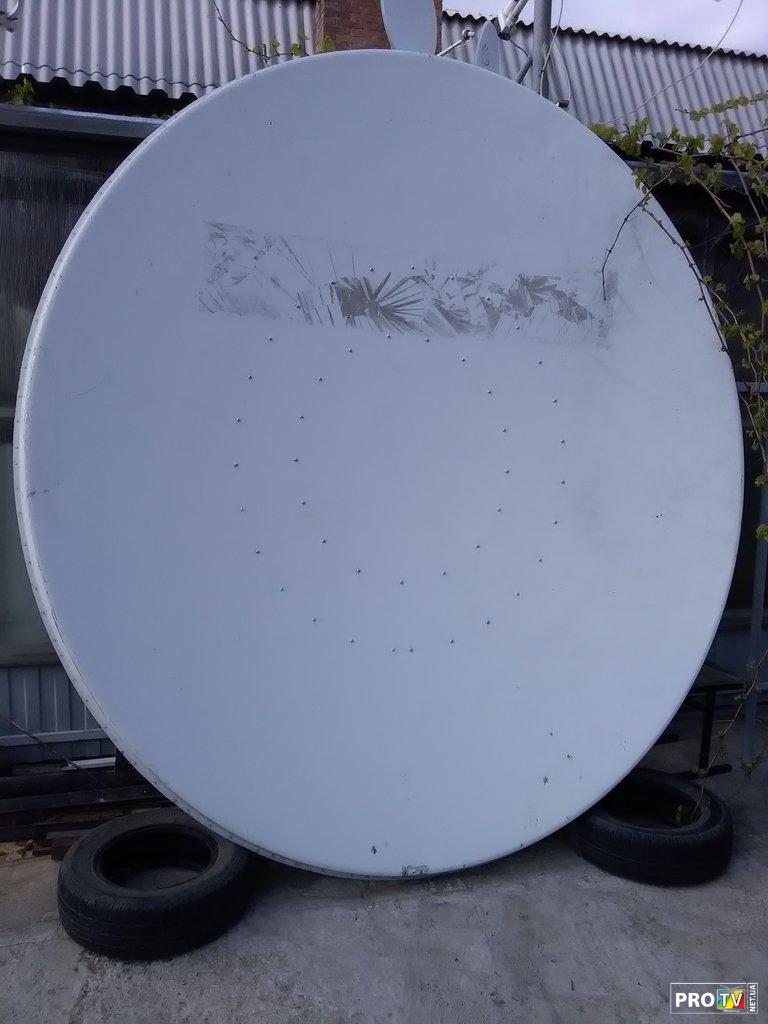

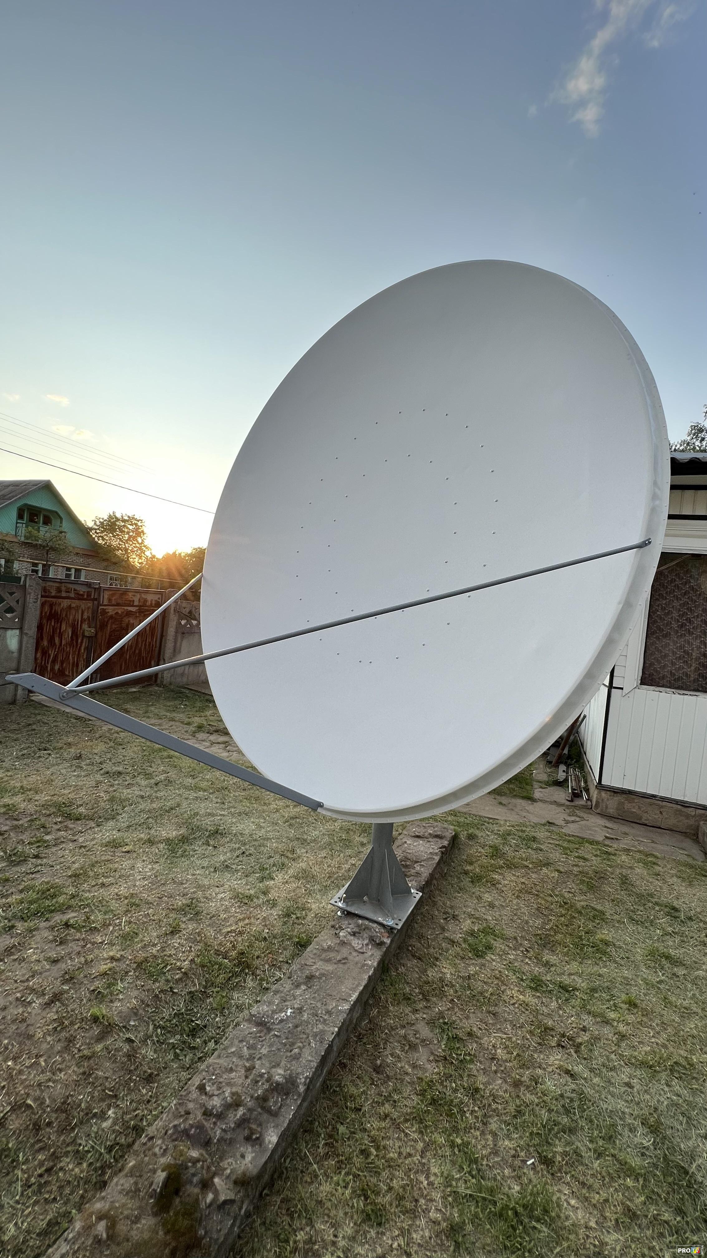

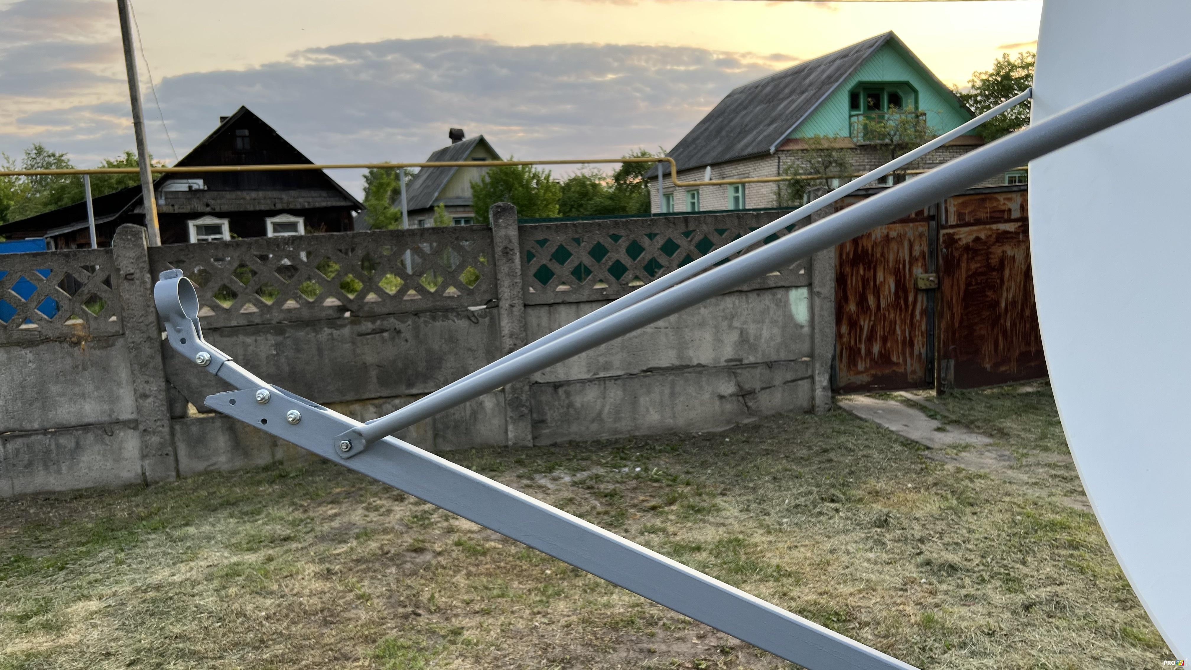

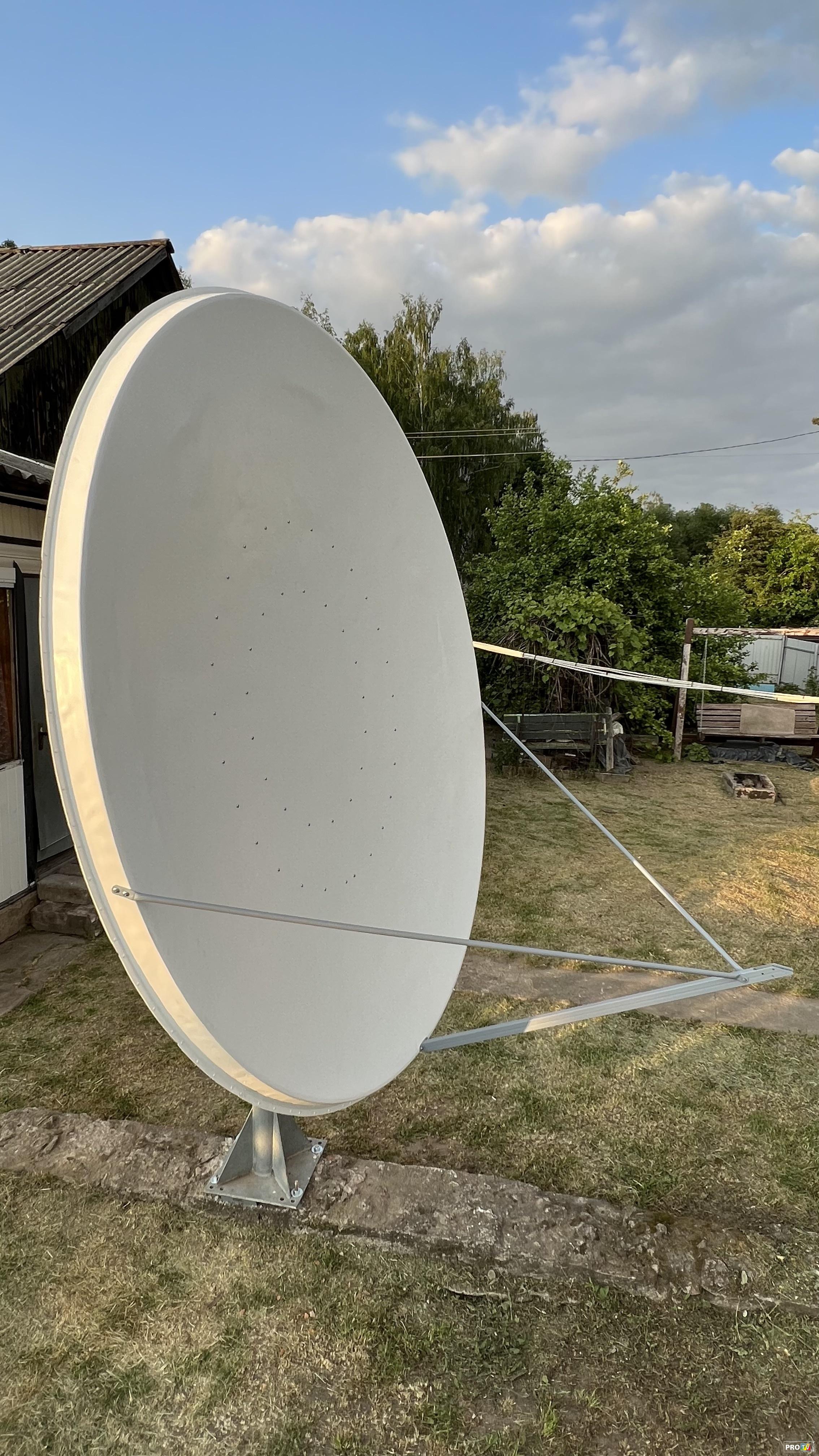

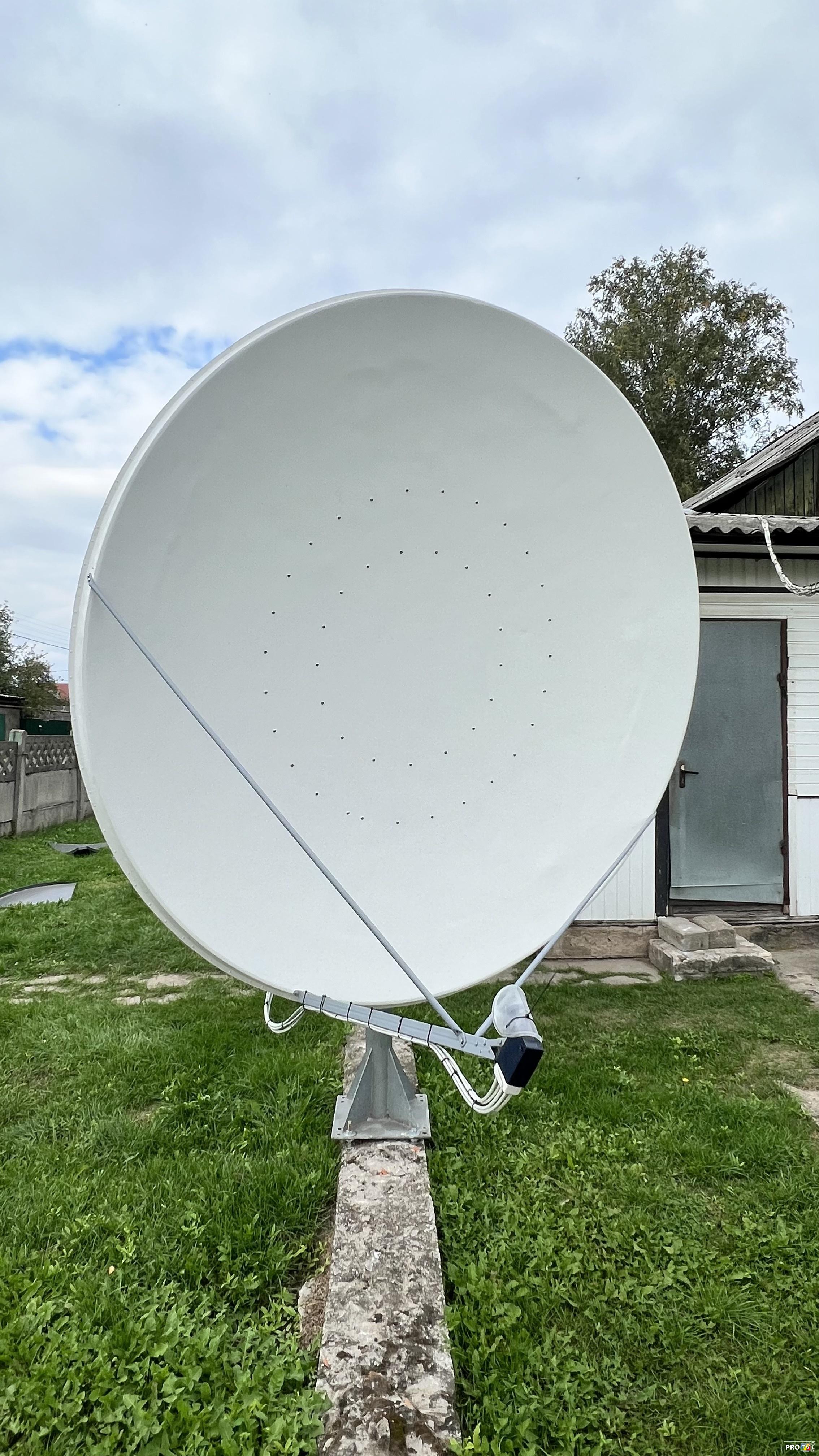

:D Моя реставрированная Супрал СТВ 2,4 м.
Купил примерно 2 года назад из Витебска за копейки.....

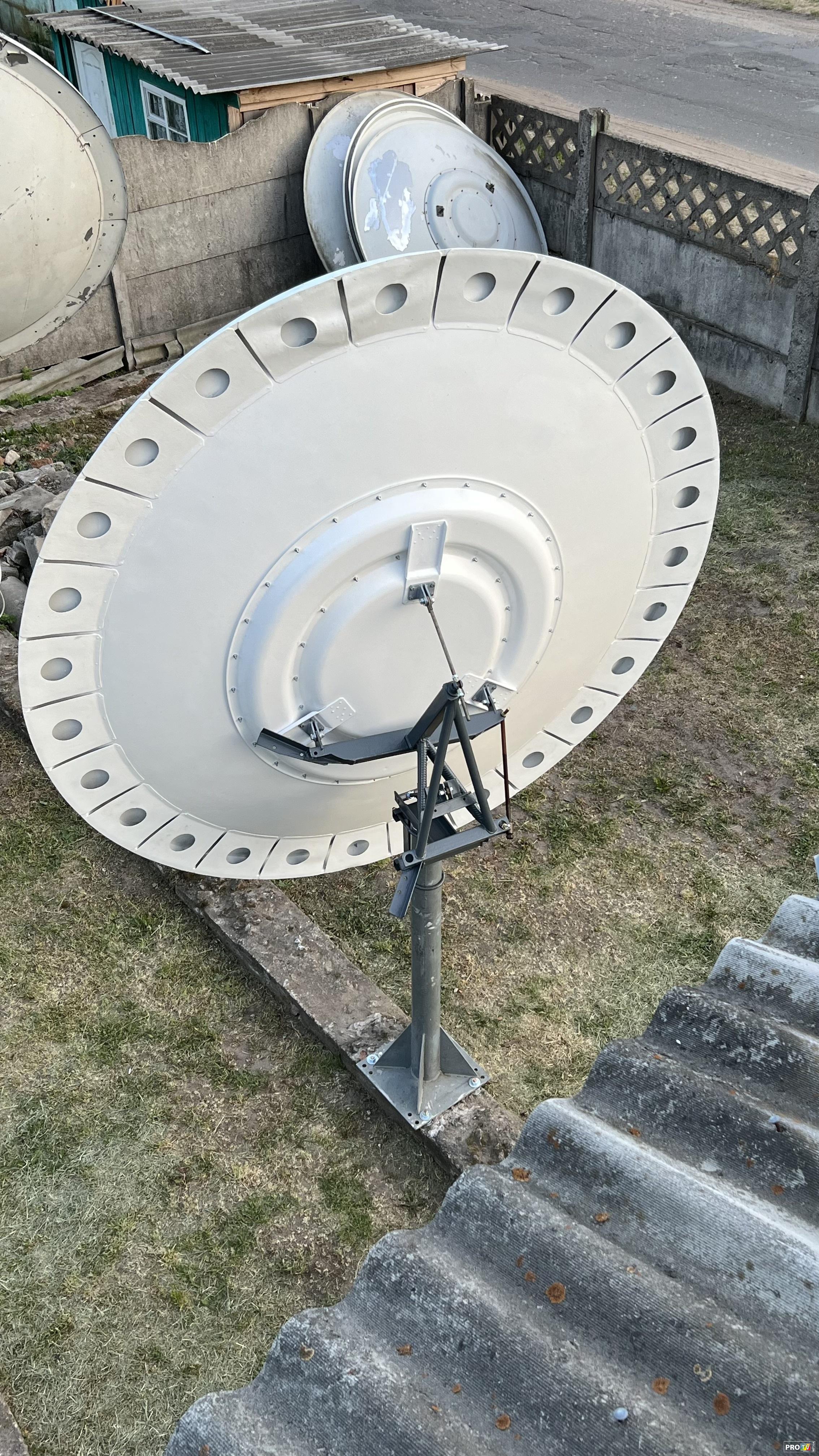

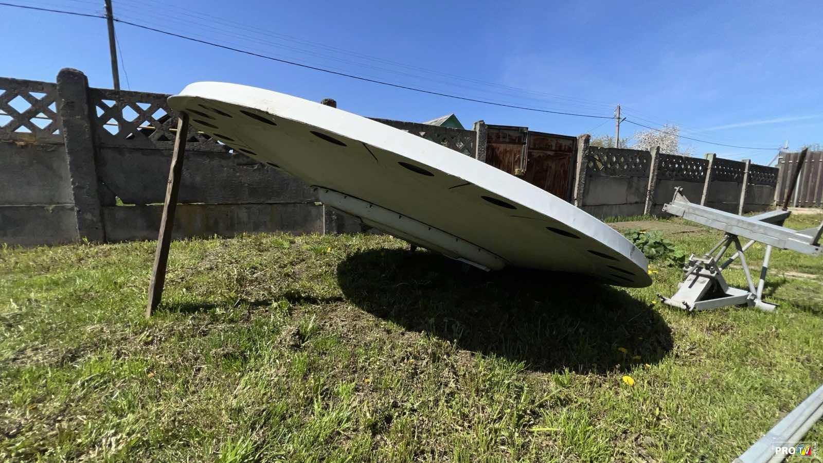

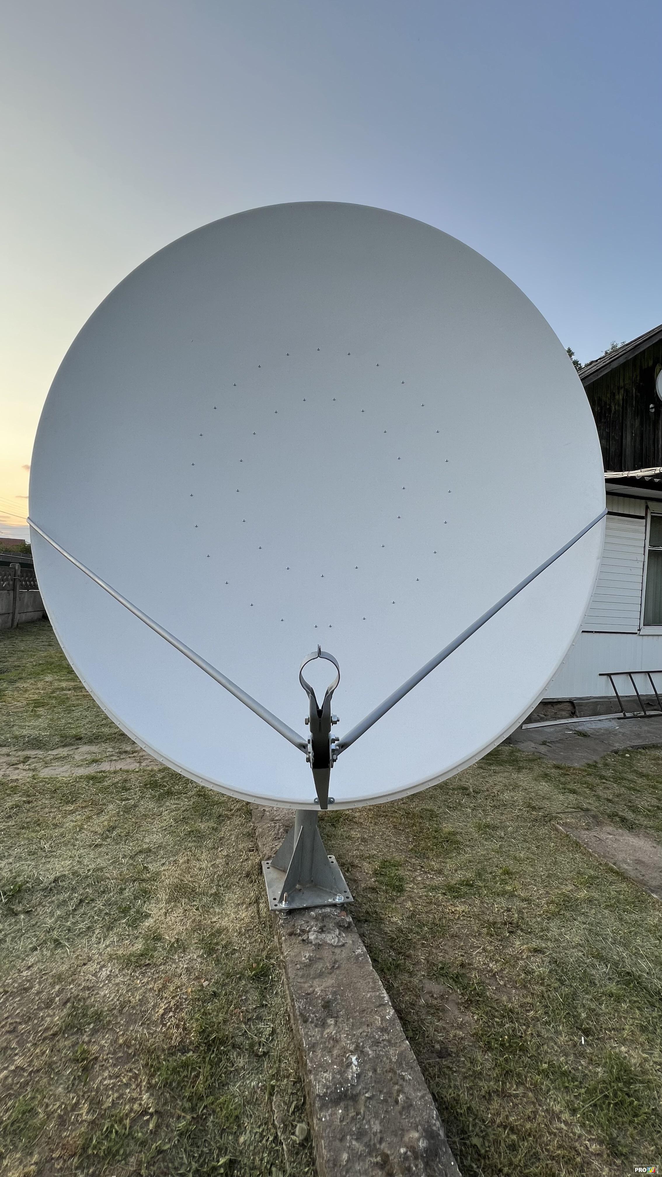

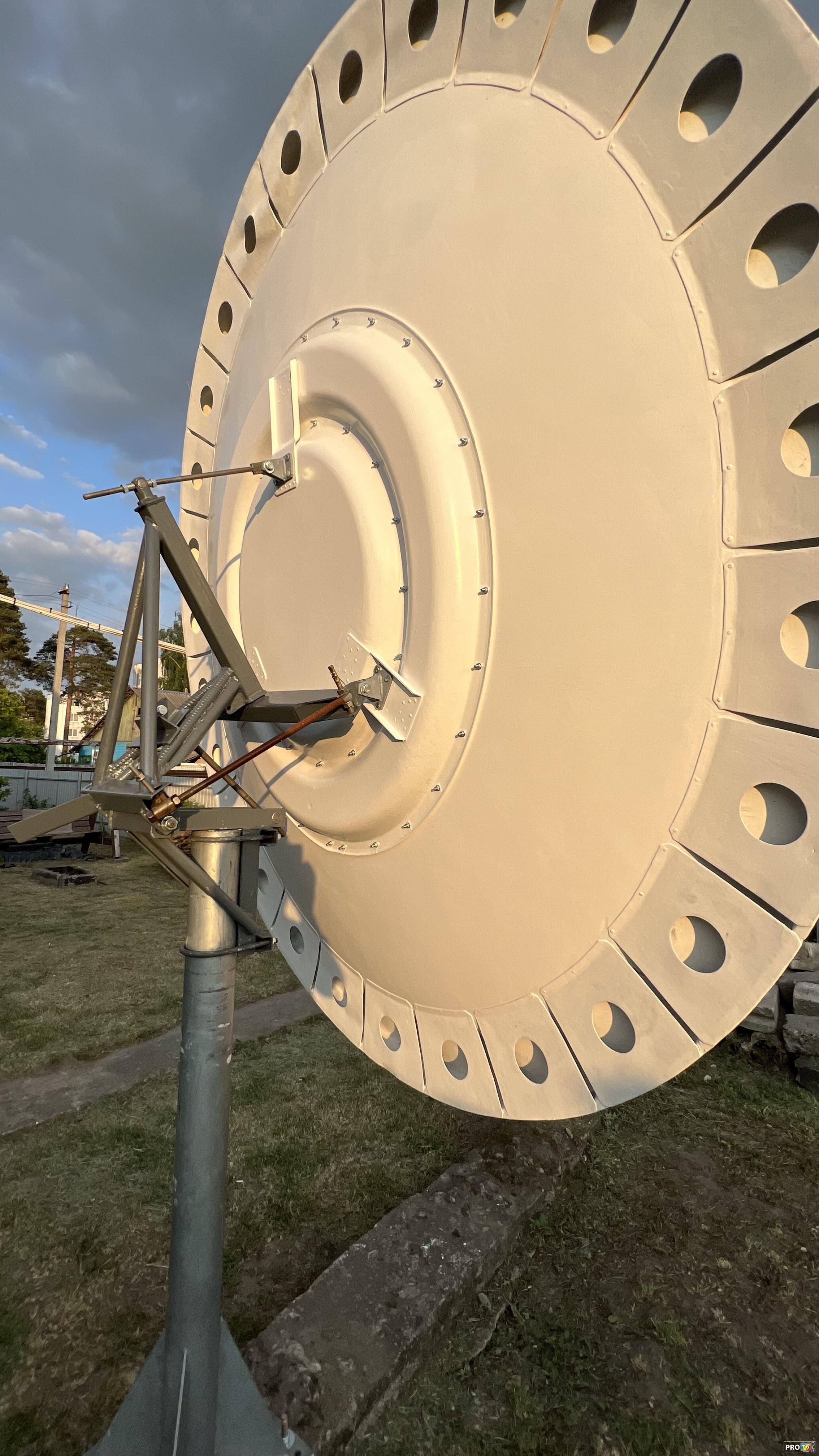

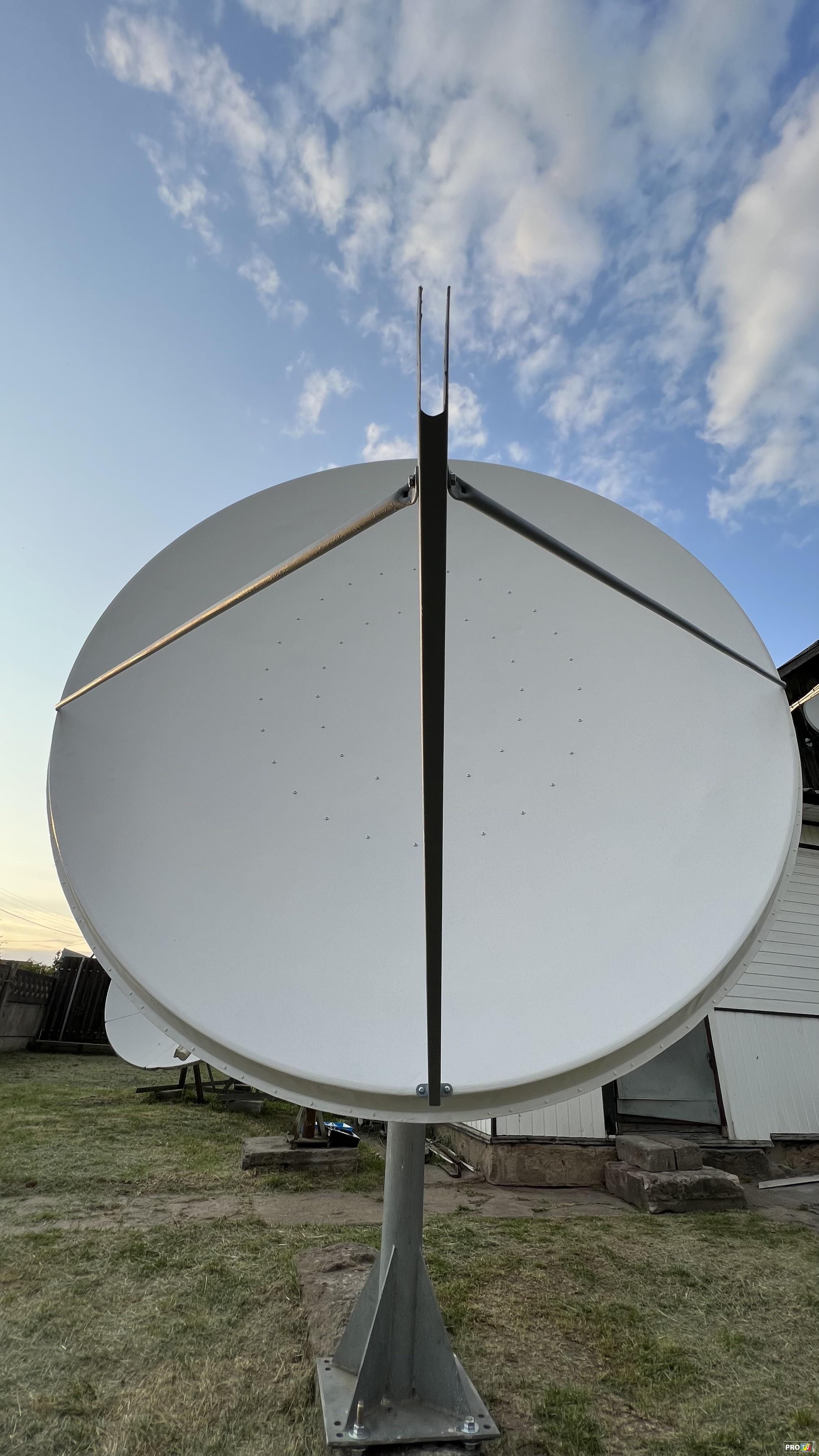

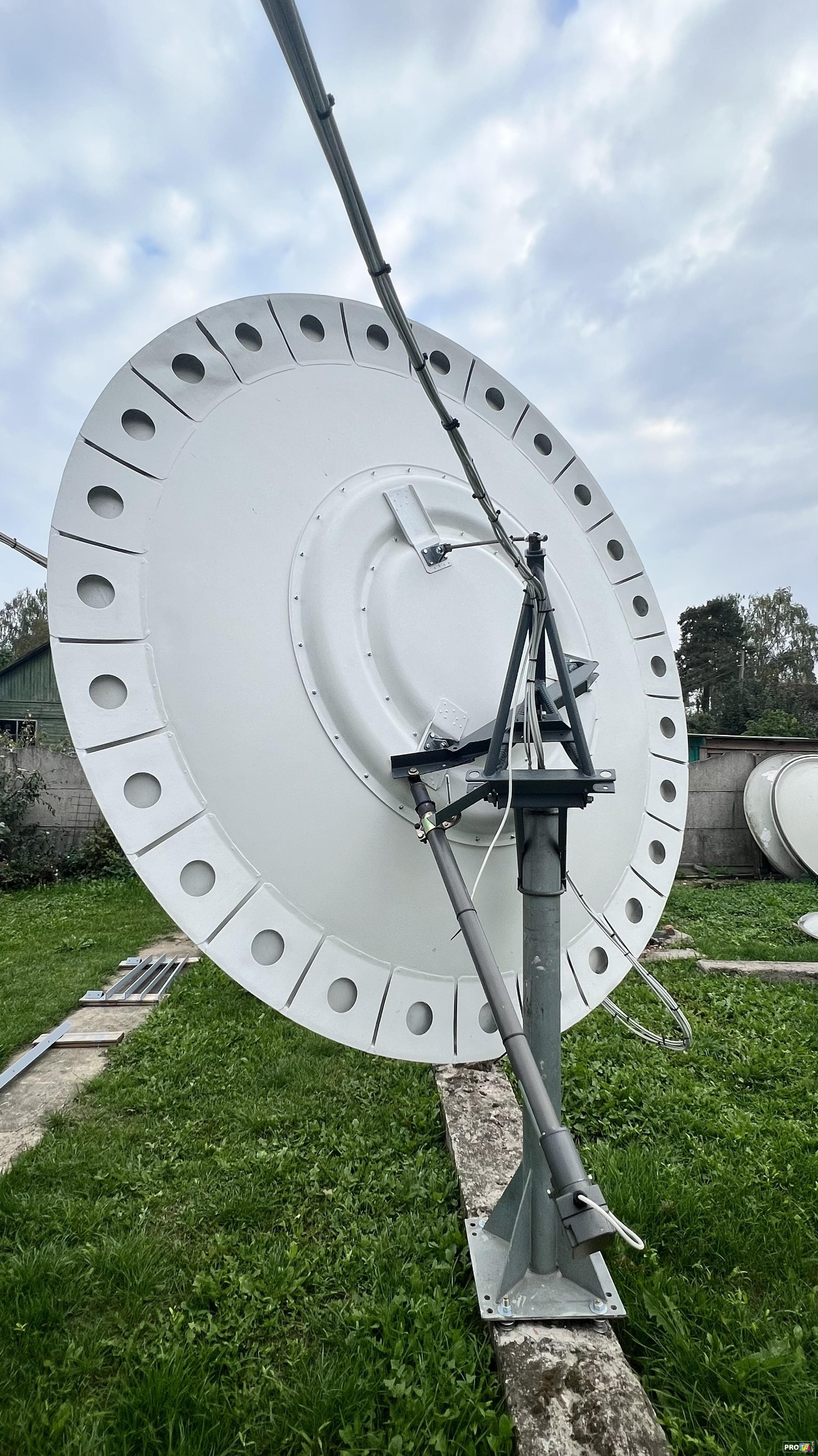

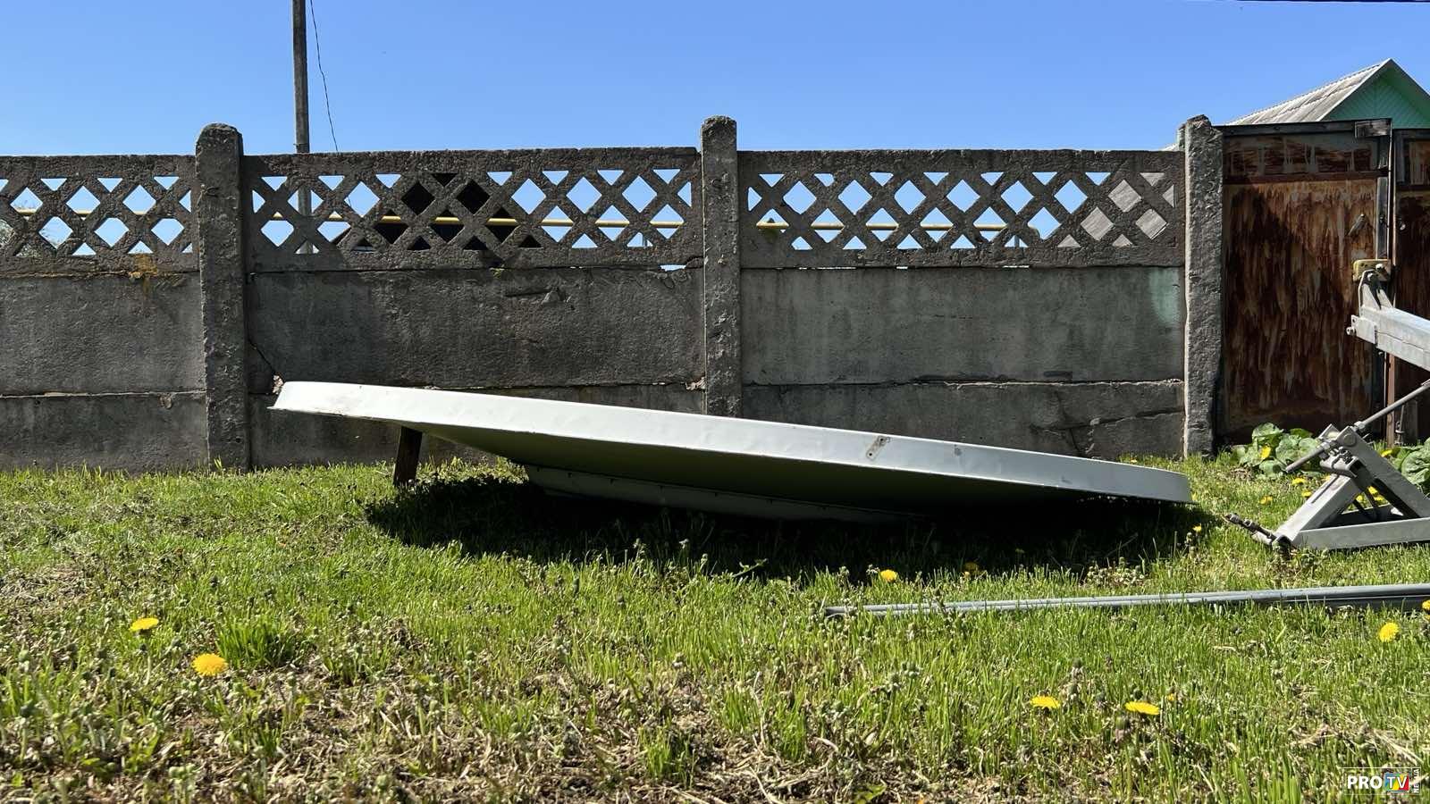

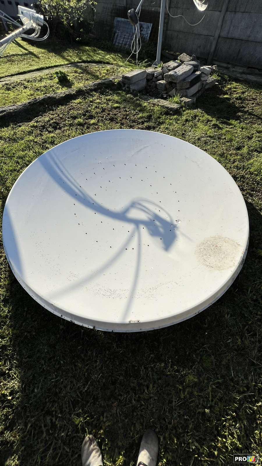

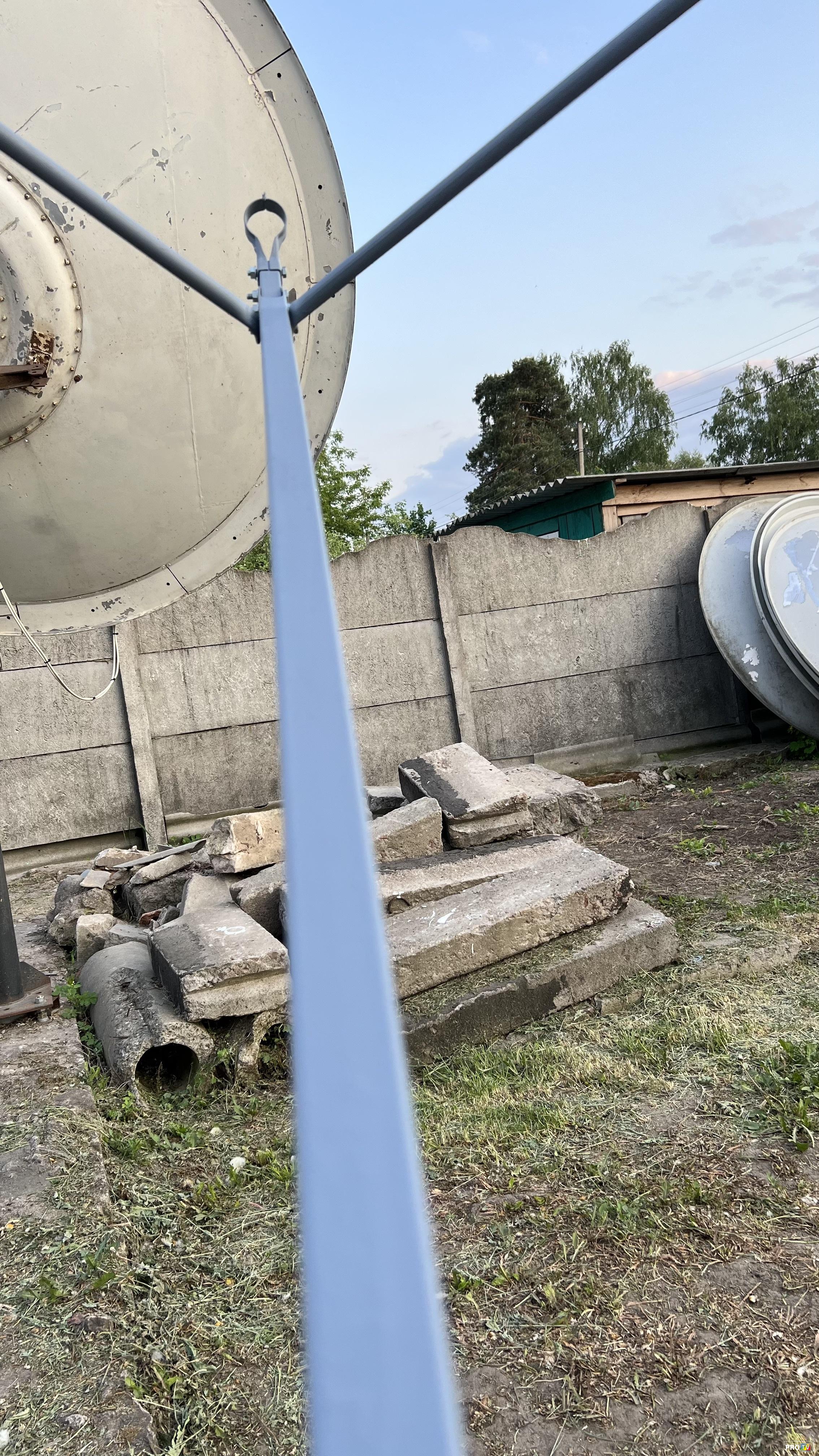

Недавно в эти дни прикупил себе ещё одну антенну Супрал СТВ 2,4 м.
Планирую в ближайшее время построить большую спутниковую платформу.
