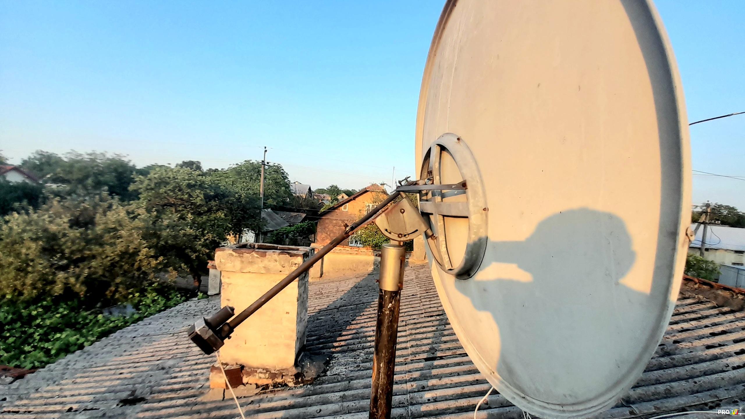

Спутниковая офсетная антенна Mabo 1,6 m
Эффективный размер зеркала 1,64*1,83 м

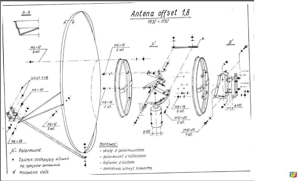

ПОЛЯКИ дали ей название 1,85,но как мы знаем,что любой оффсет работает от меньшей своей оси,а значит это горизонтальный размер,а размер у нас является 164см,а не 185см,соответственно зеркало работает на свои 164см.

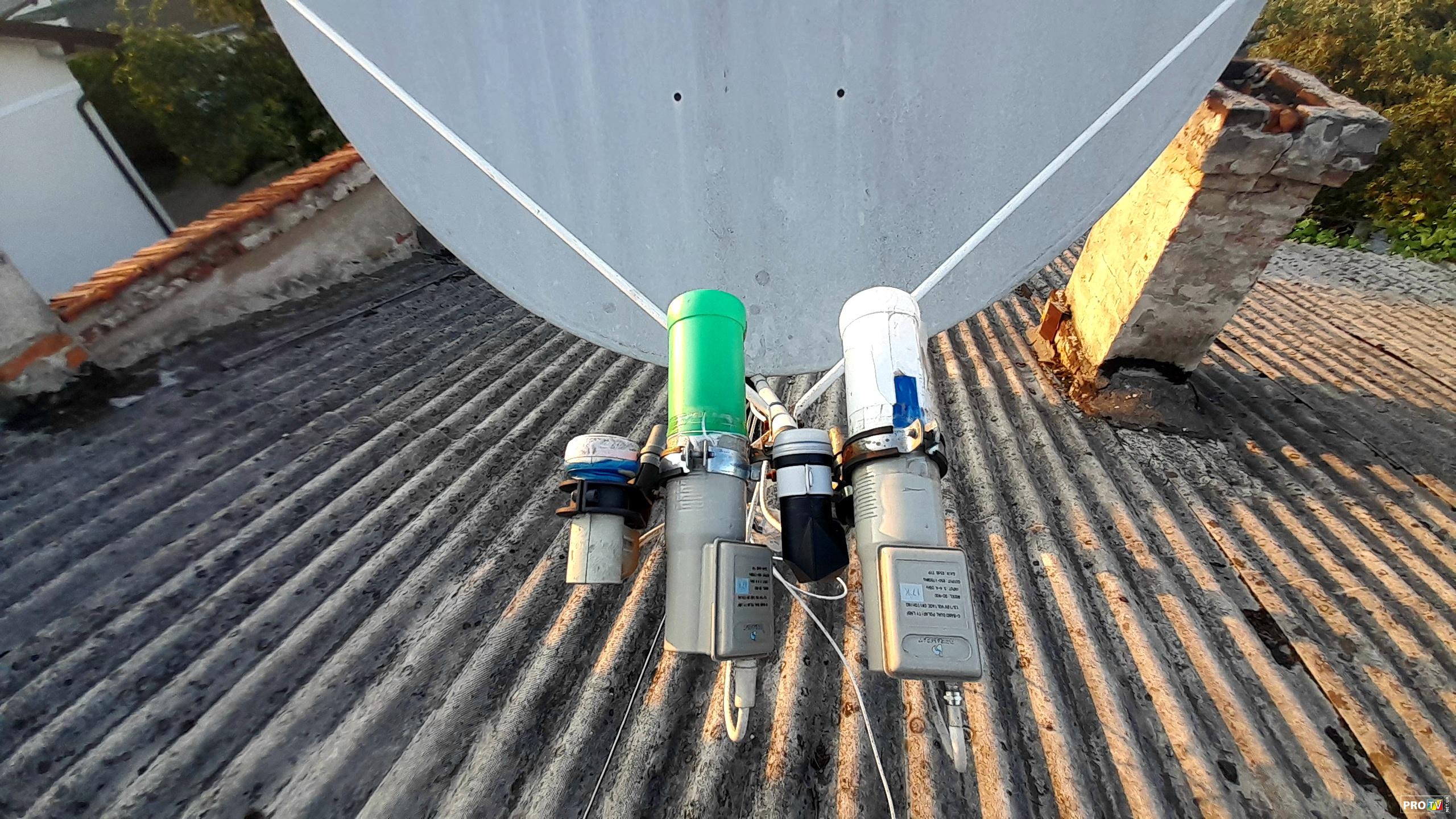

Mabo 1,6 m настроенна с рупорным облучателем
 Заголовок сообщения: Re: Спутниковая офсетная антенна Mabo 1,6 m
Сообщение Добавлено: 07 сен 2022, 21:42
Mabo 1,6 m настроенна с полипропиленовым облучателем

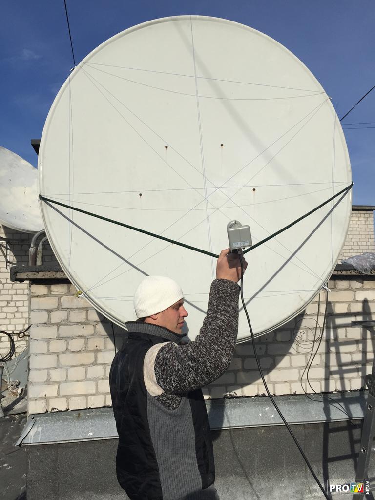

Так как имею на хозяйстве две такие антенны, при этом одна работает отлично, а вторая мягко говоря не очень :(
Решил сделать ревизию.
Начал с изготовления шаблона конвертера с точкой имитирующей его фокус.
В ход пошел стандартный хомут харьковского мультифида для крепления конвертера и кусок текстолита от печатной платы
Для проведения замеров на границе рабочей кромки зеркала были засверлены контрольные отверстия для натяжения нити
После натяжения нити
Первым делом измерил углы раскрыва обеих зеркал
За тем измерил расстояния от точки фокуса до верхней и нижней кромки обеих зеркал.
На зеркале с хорошими уровнями сигнала это 11635 мм и 885 мм соответственно
На зеркале с низкими уровнями 11686 мм и 907мм
Получается что на второй антенне конвертер находится не в фокусе зеркала.
Так что после предварительного выравнивания зеркала и корректировки подвеса конвертера рассчитываю получить хороший прирост уровня сигнала, в Ку диапазоне так точно :)

Подогнал подвес конвертера по измеренным на исправной антенне значениям.
Пришлось пересверлить точки всех креплений подвеса.
Кроме неправильного значения по высоте, конвертер был смещен в право на 15 мм, что исправил подкладывая гайки под боковые тяги.
В итоге получилась совсем другая антенна.
Значение сигнал-шум выросло почти на 7 дб!!!
Так как пришлось менять и деклинацию полярки, и неизбежно перестраивать мультифиды, то переделал все заново
в фокусе установил конвертер с рупором от Странника
Так же немного подстроил подвес актуатора. Теперь антенна перекрывает дугу от ChinaSat 10 110.5°E до Astra 1KR/1L/1M/1N 19.2°E
