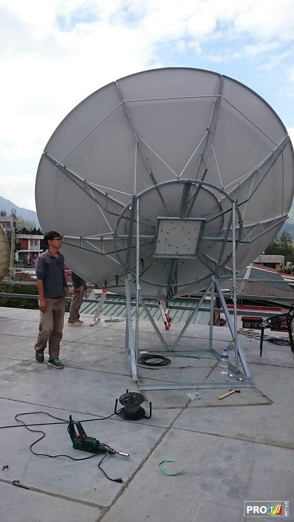

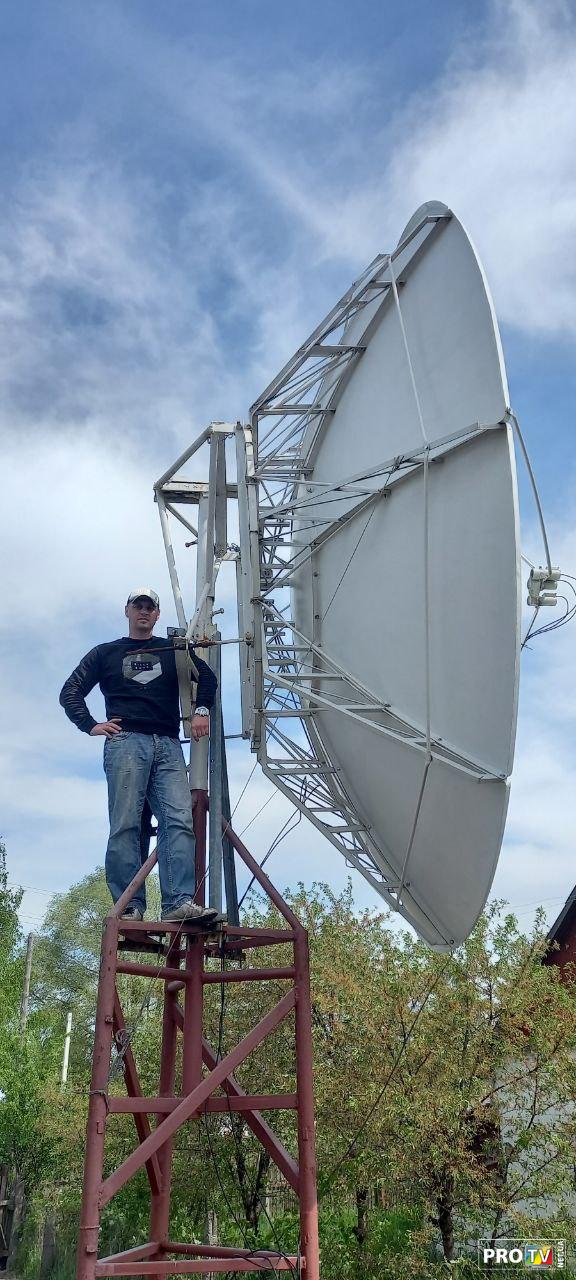

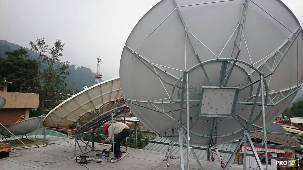

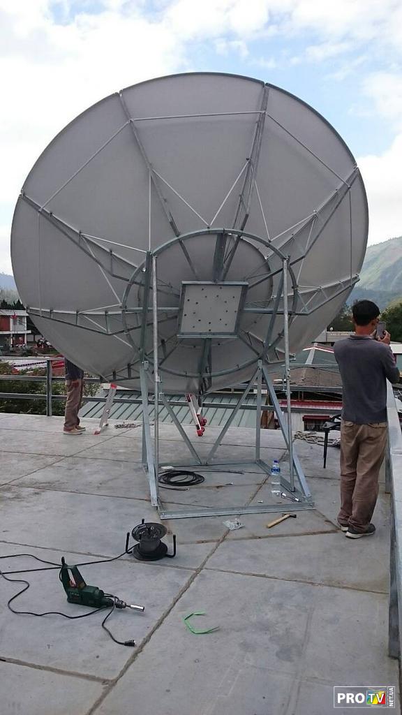

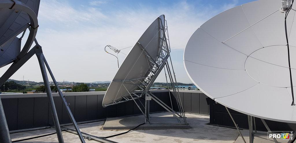

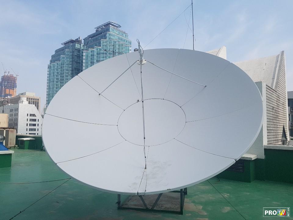

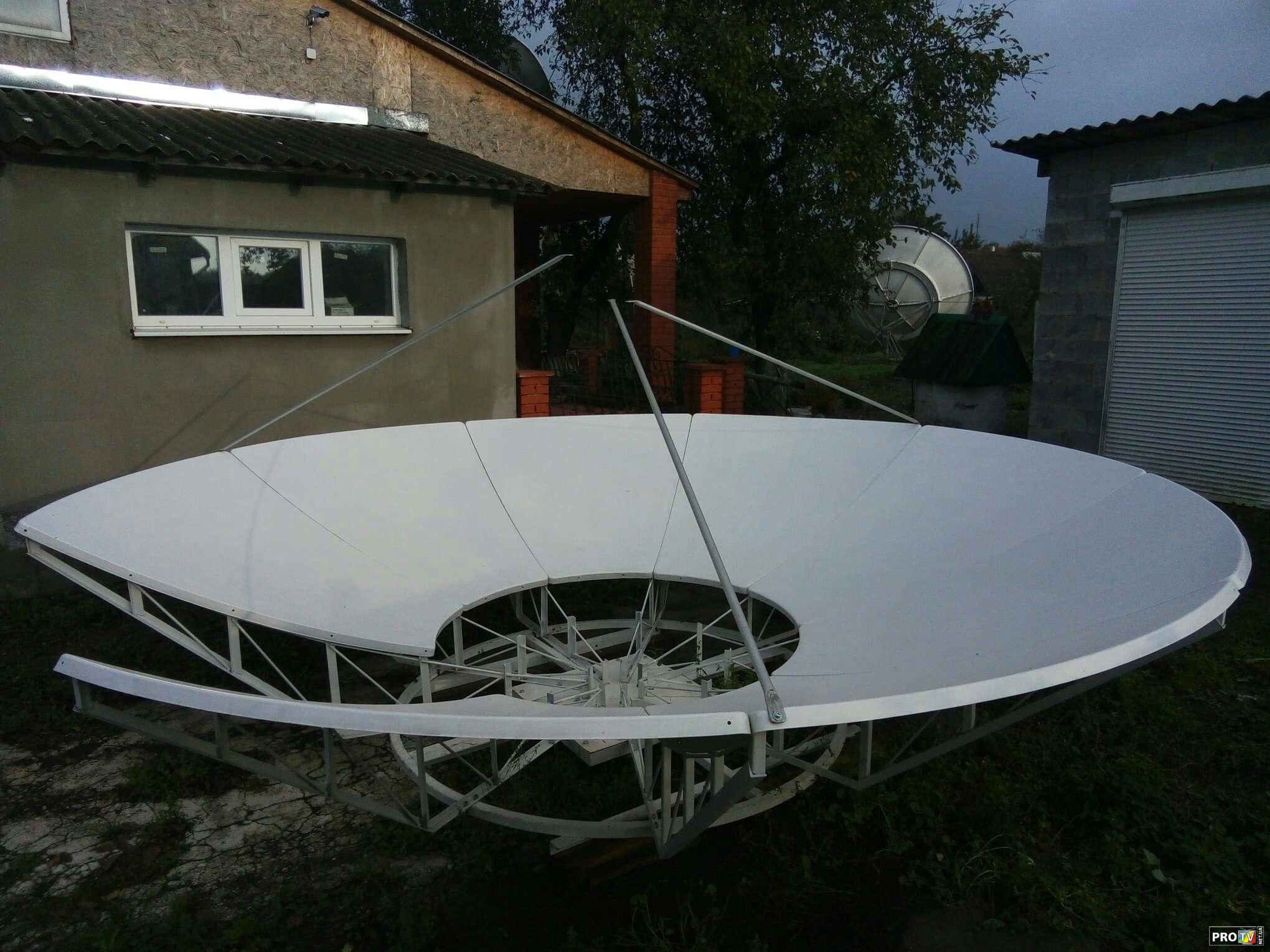

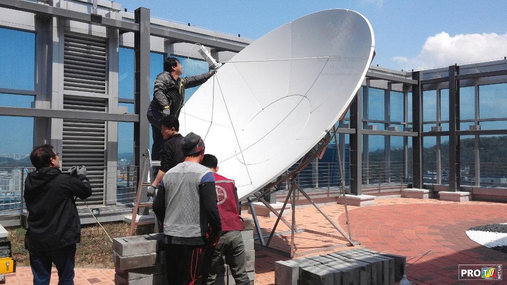

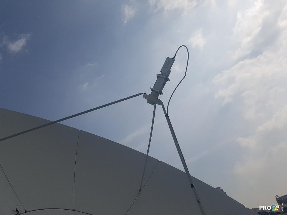

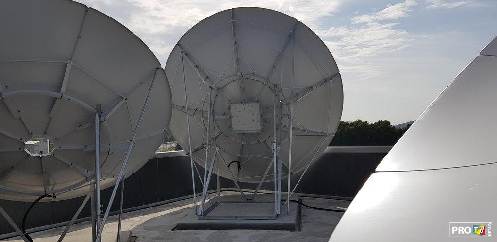

Несколько фото с гугла как выглядет антенна в собранном виде:

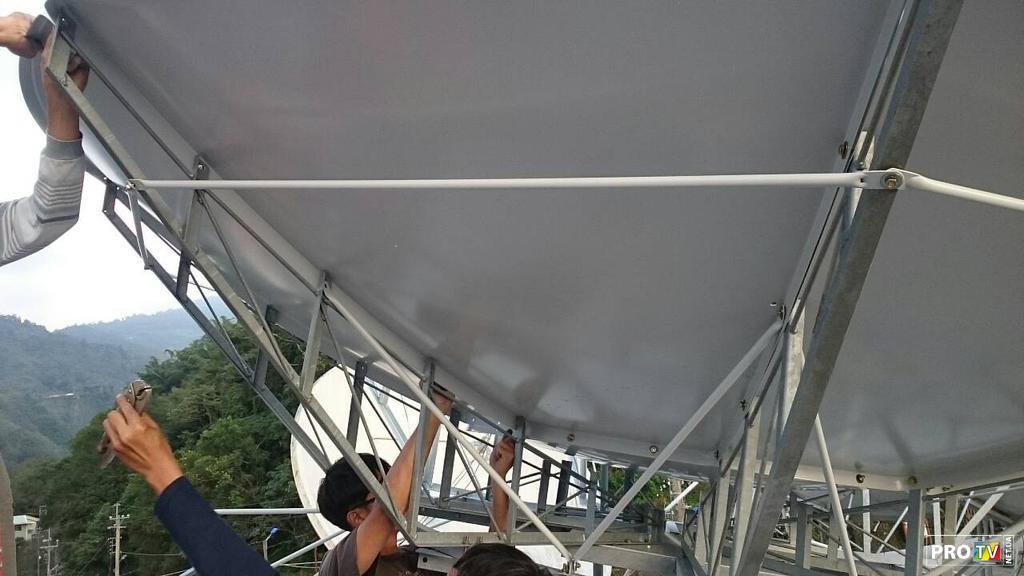

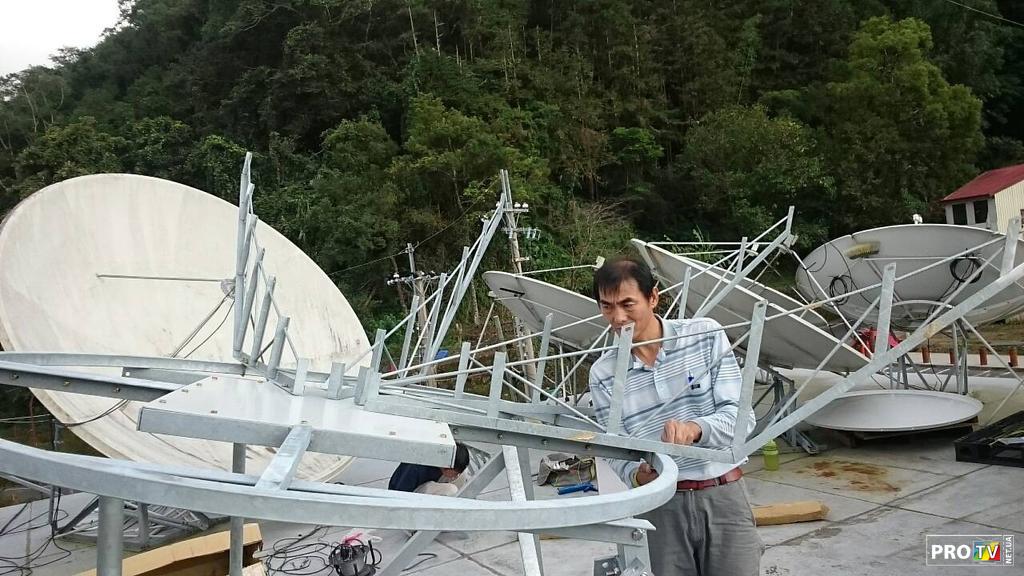

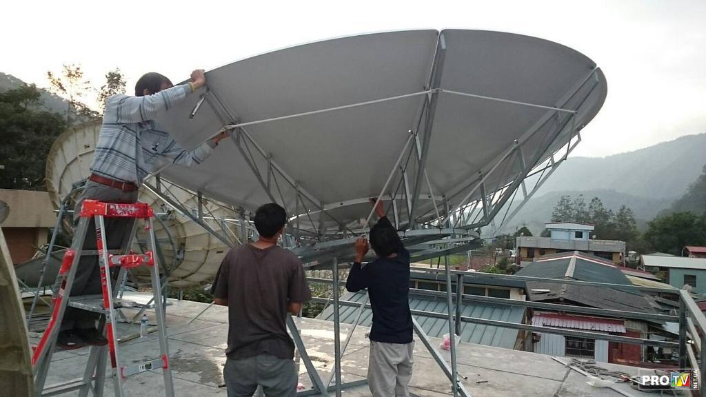

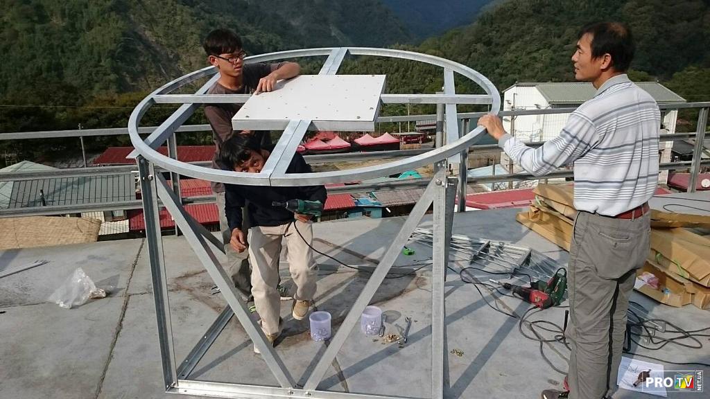

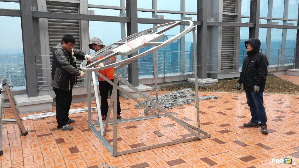

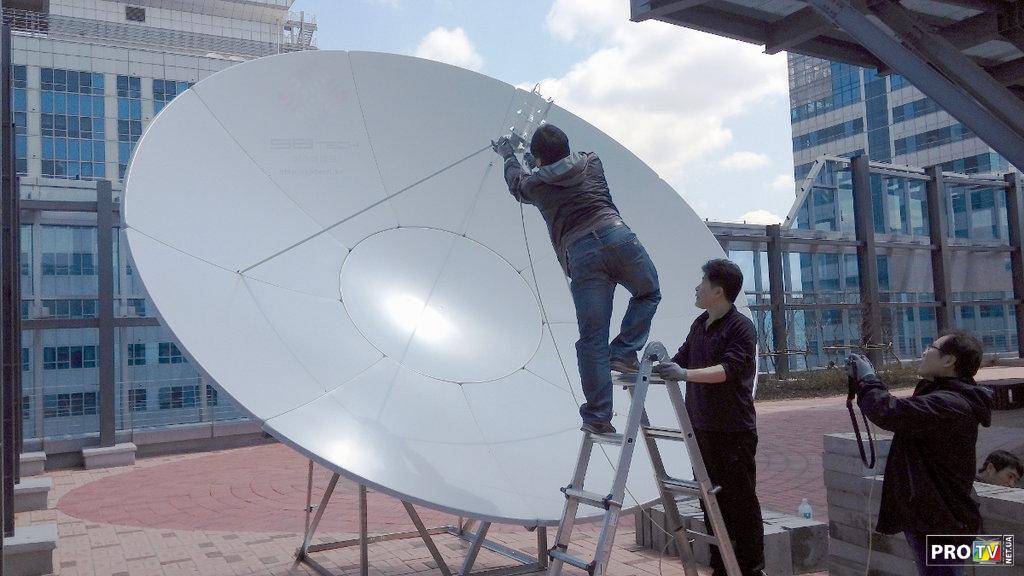

Небольшой процесс сборки антенны где-то в Тайвани :

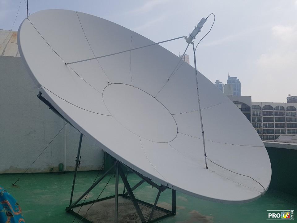

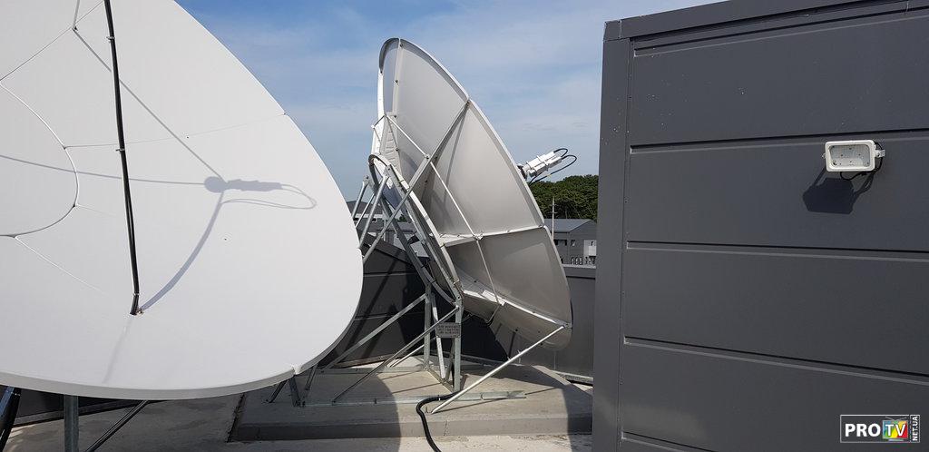

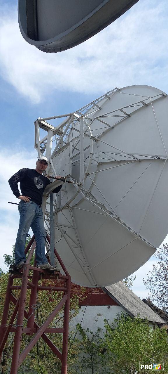

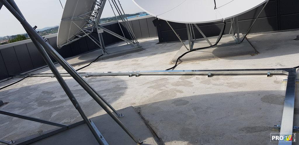

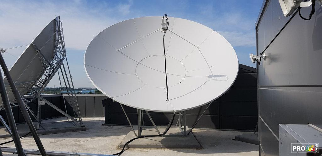

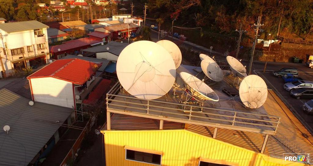

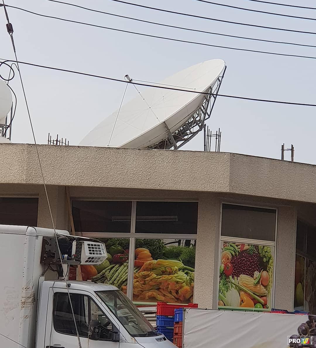

Небольшой фото-архив этой антенны из Кипра,так как этих тайваньских парабол 4,2м там много.

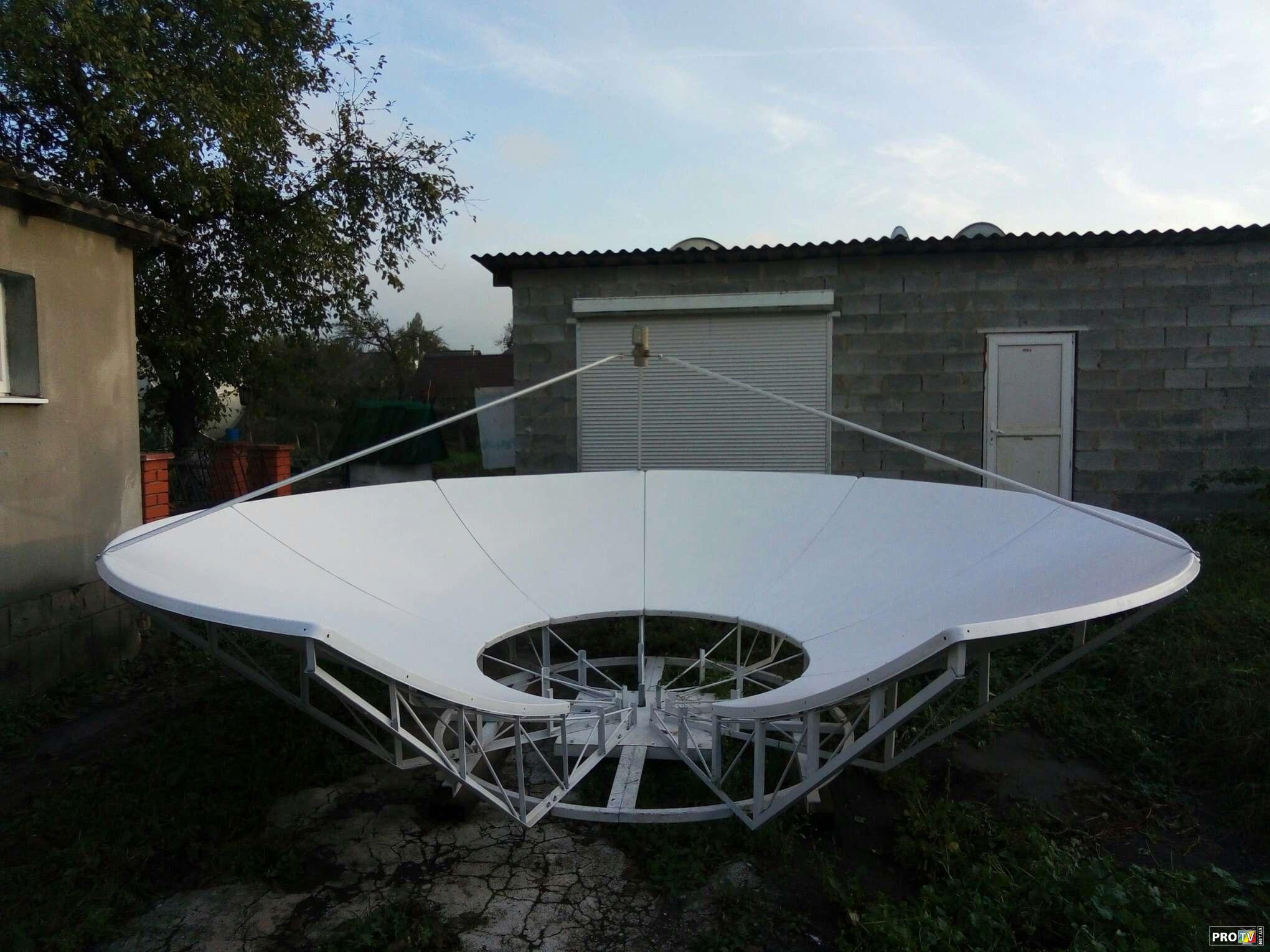

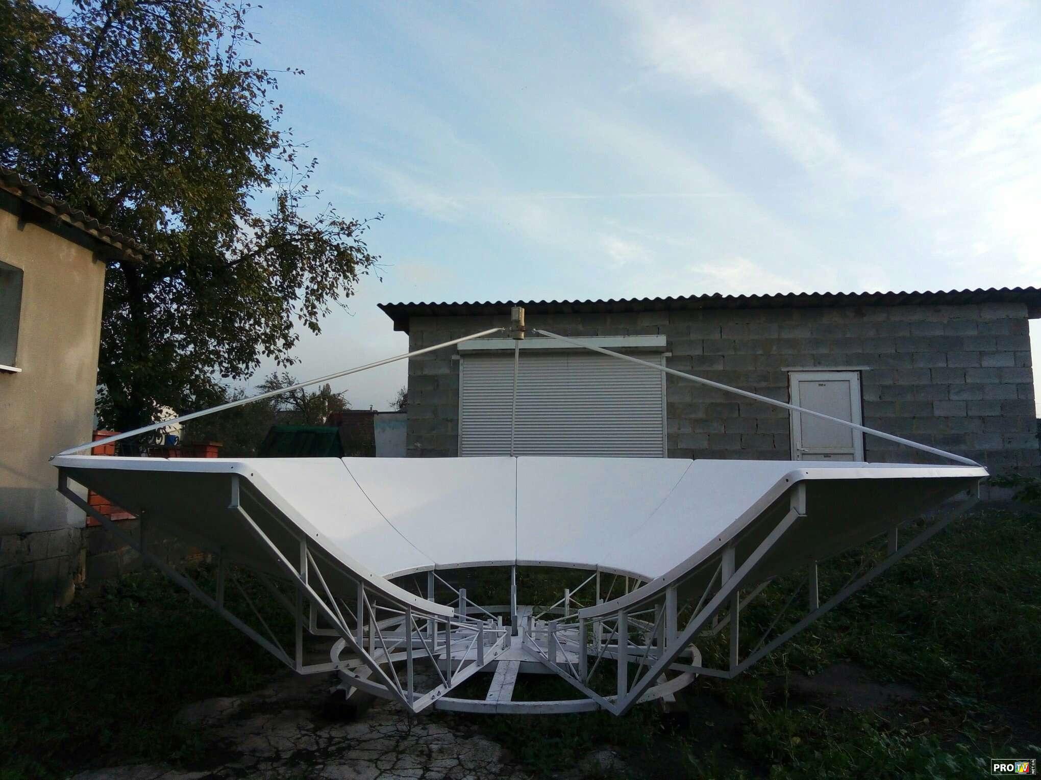

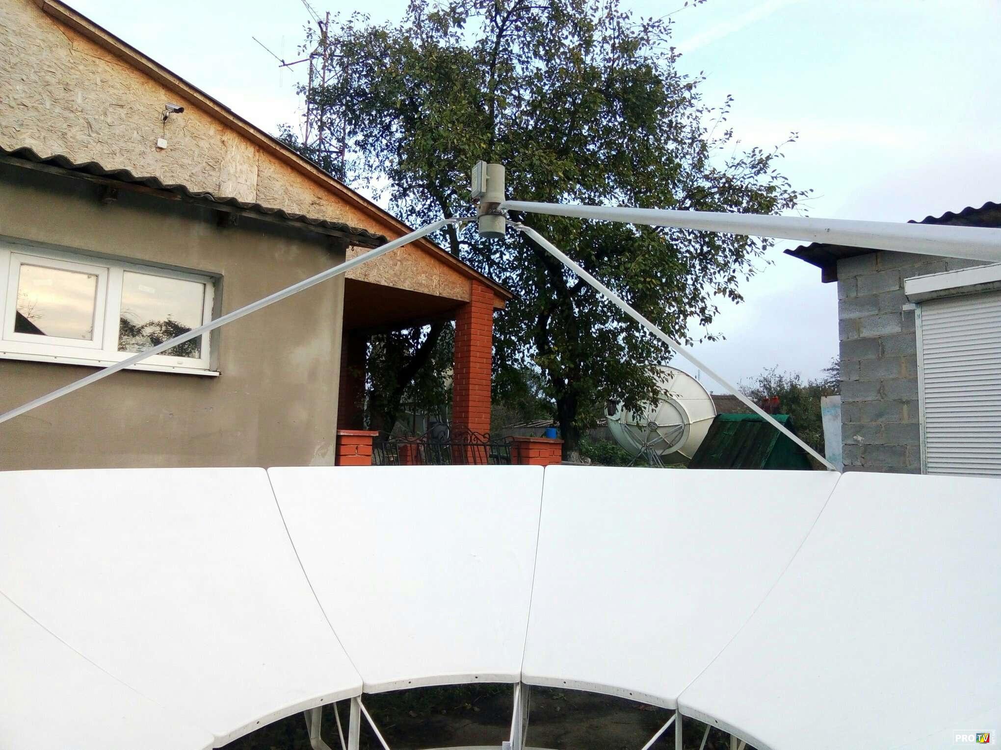

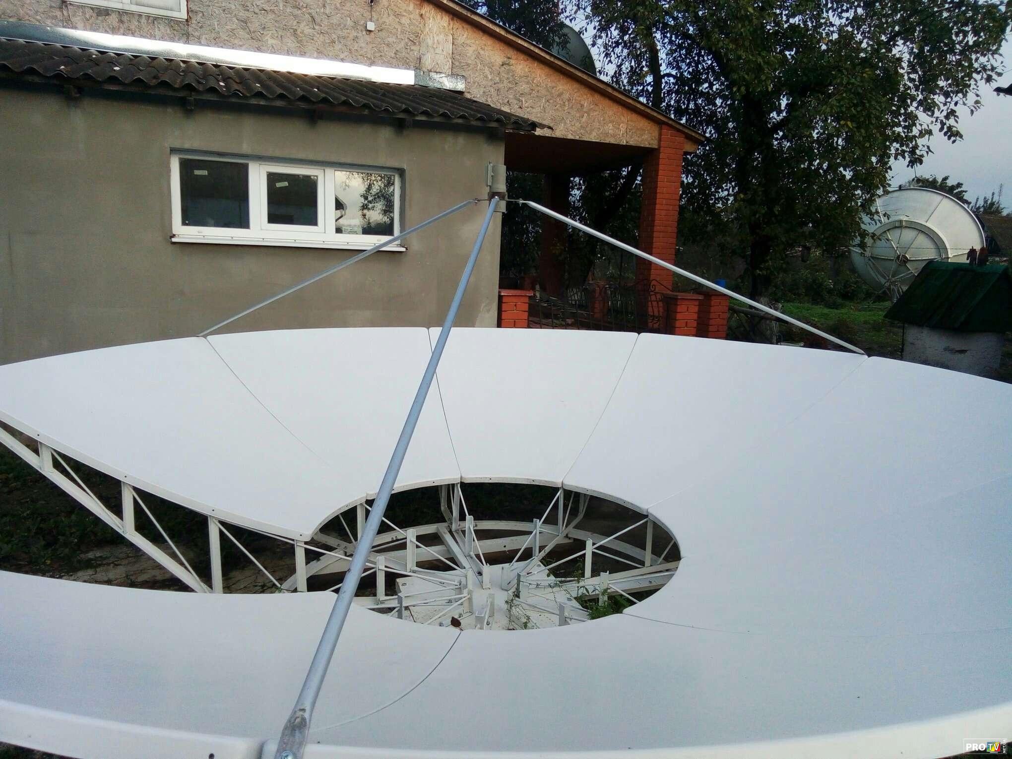

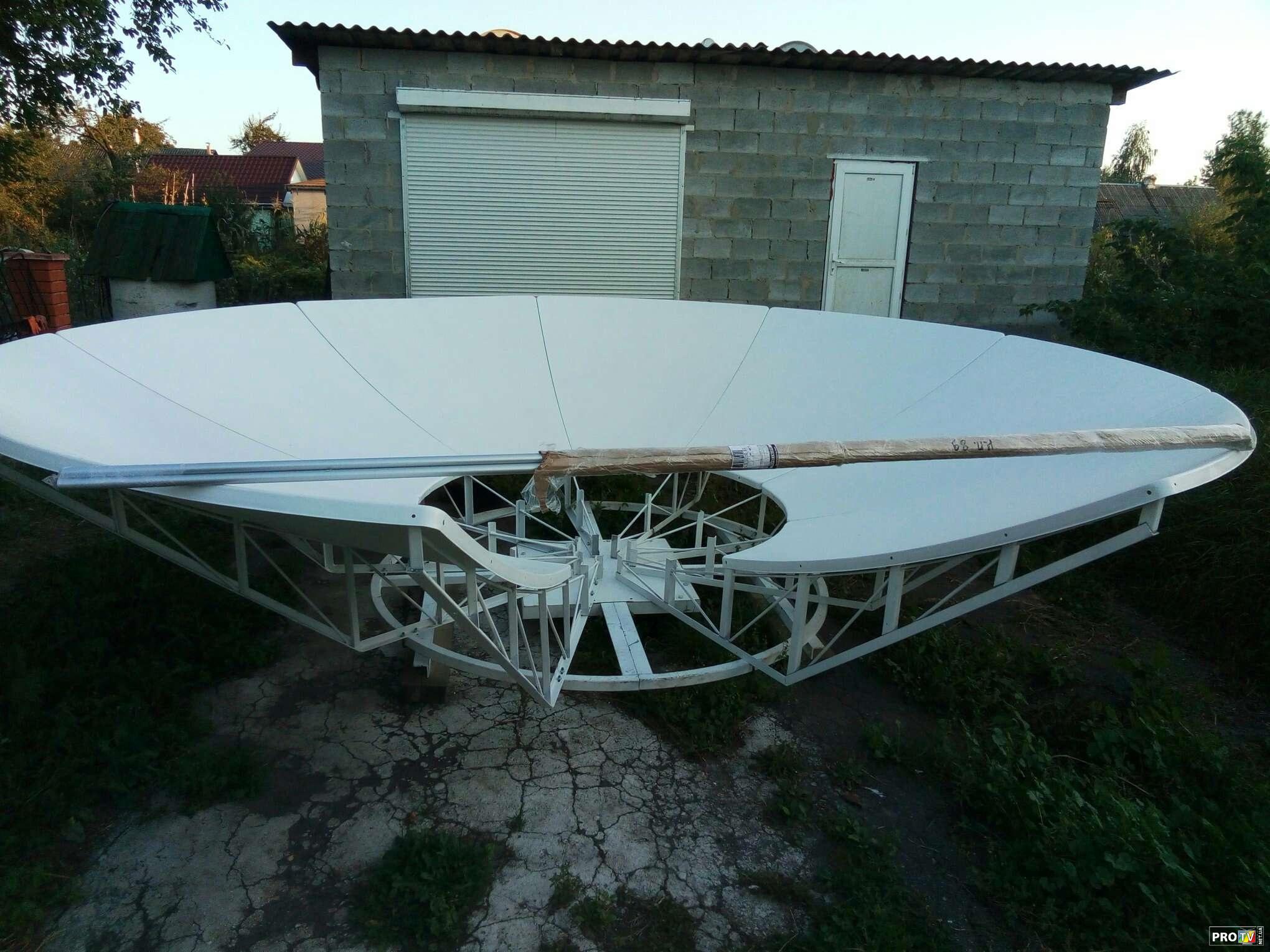

Решил собрать антенну Jonsa 4,2m,что бы узнать её реальный фокус для изготовления штанг держателей конвертеров.
Очень хорошо ,что тайваньцы указали количество болтов и гаек
Так как антенна приехала без единого соединения,они были сразу куплены
Каркасные составляющие элементы были выкрашены в белую грунт краску ГФ-021(гост)
 Заголовок сообщения: Re: Спутниковая тайваньская (ромашка) антенна 4,2м jonsa (P4
Сообщение Добавлено: 09 авг 2022, 22:59

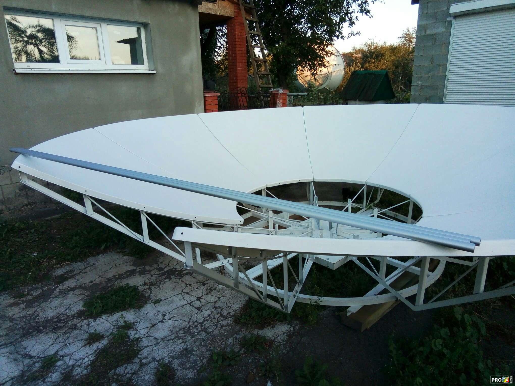

Приобрёл аллюминевые трубы (20) для изготовления штанг под фокус антенны 1470мм
