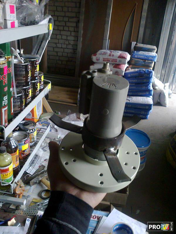

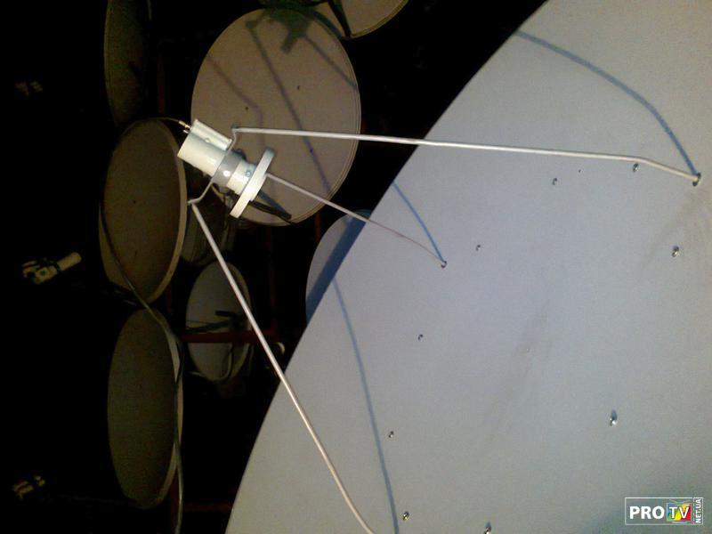

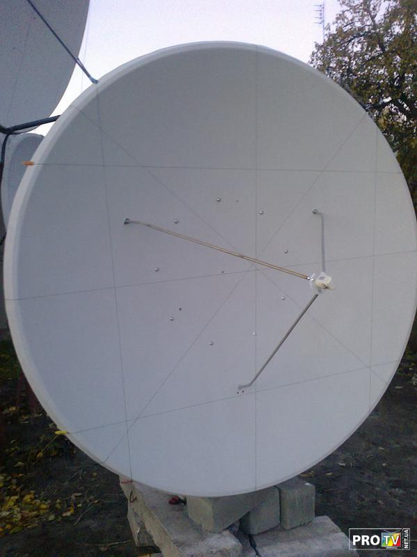

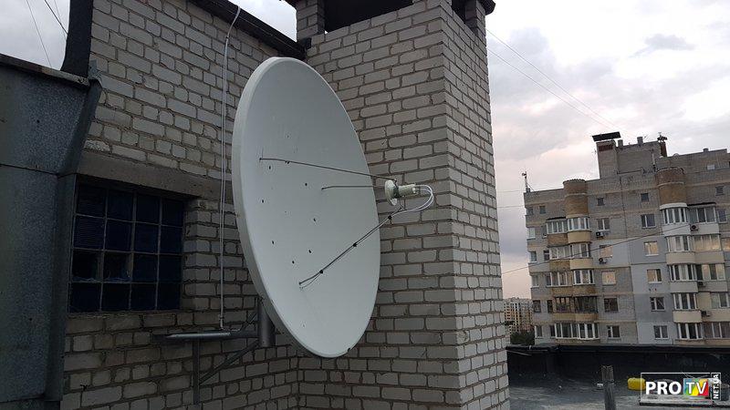

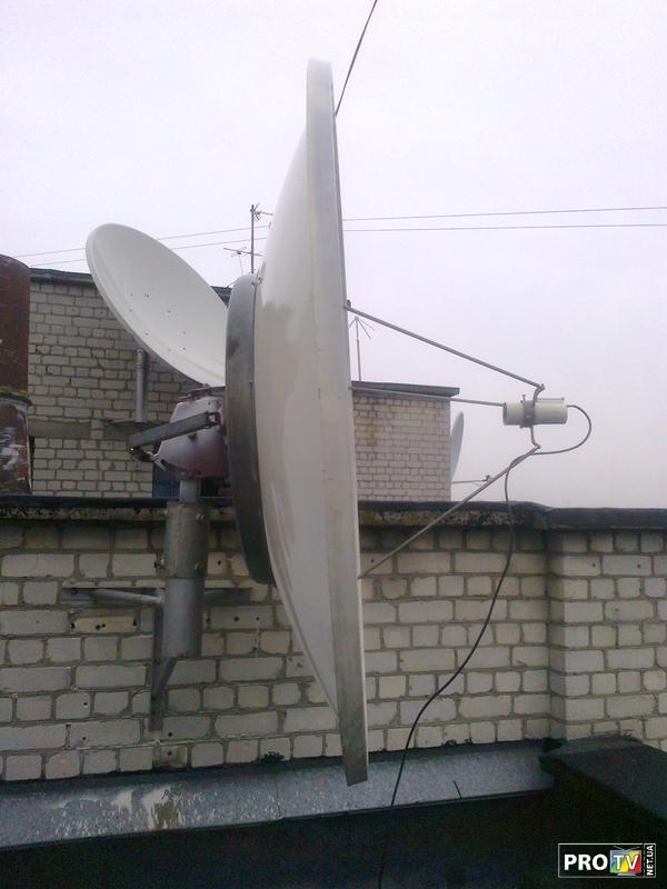

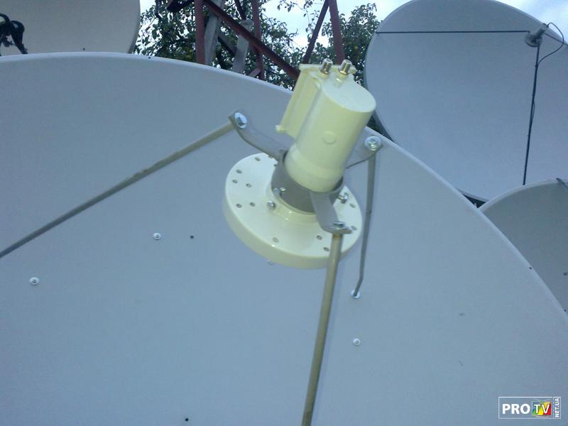

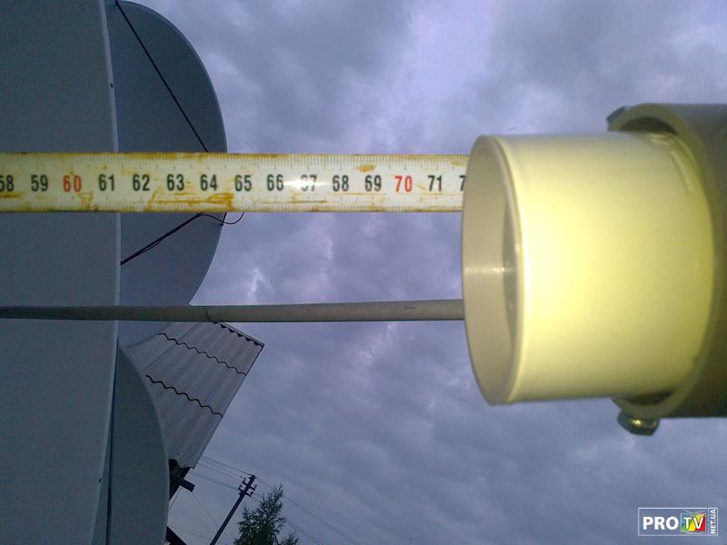

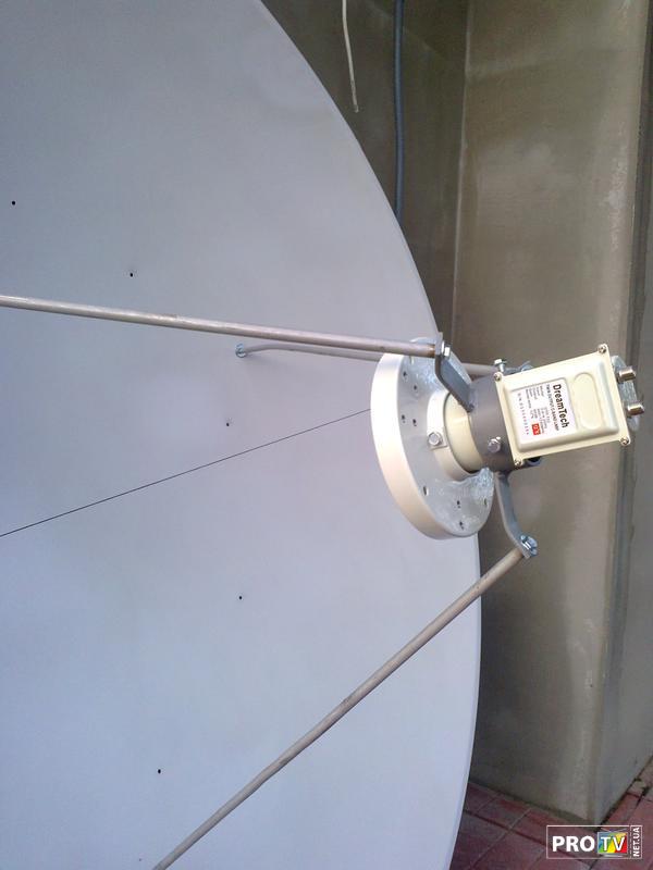

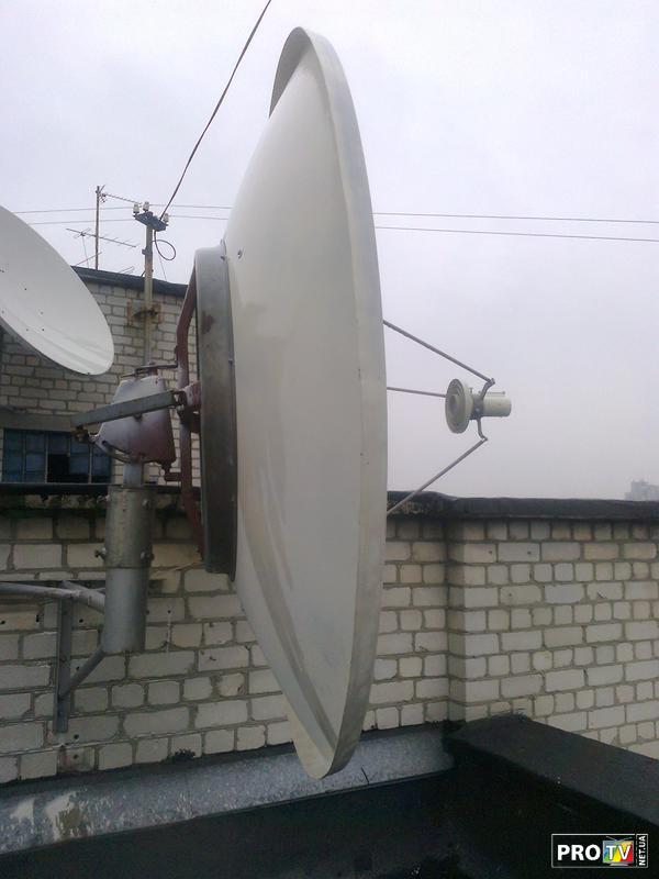

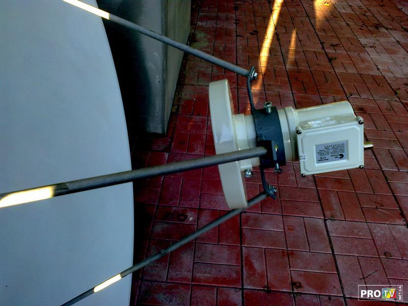

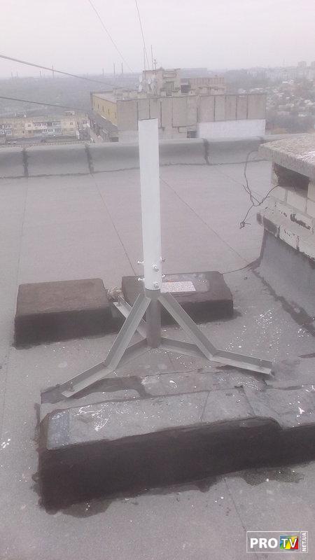

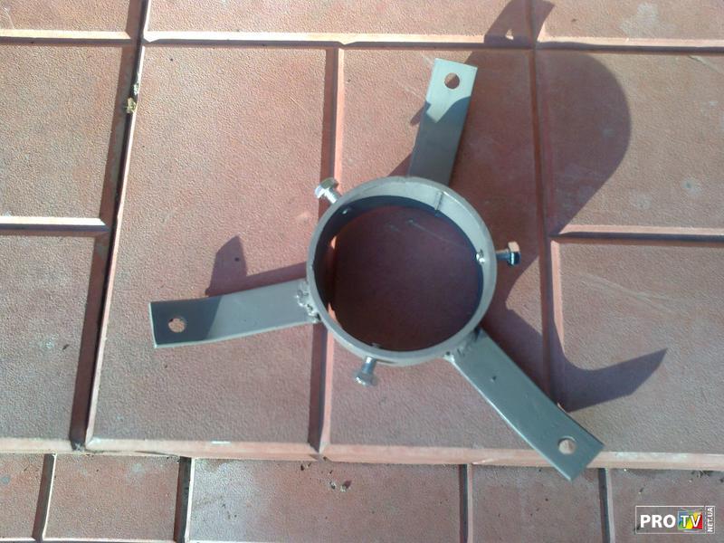

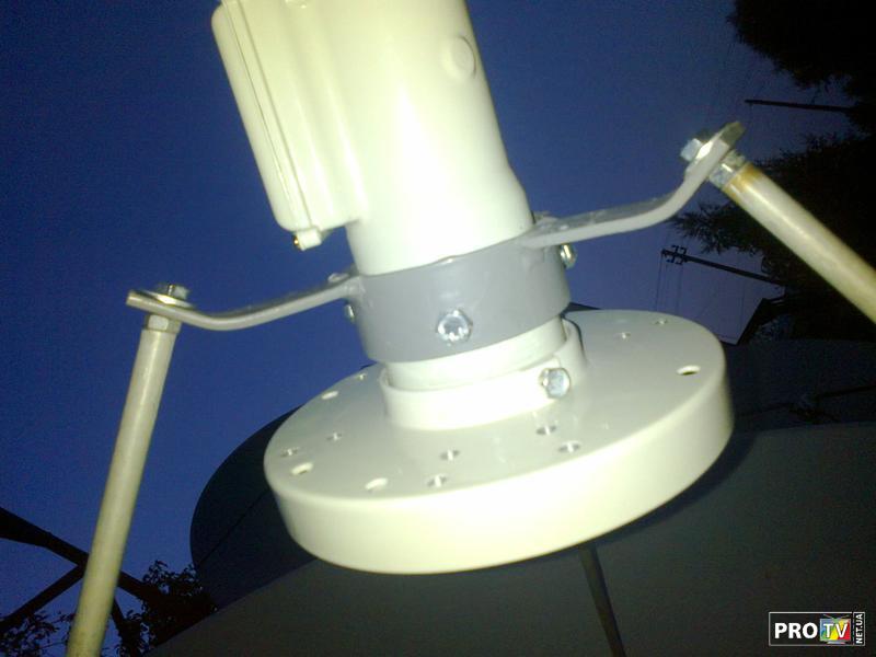

Черновой образец держателя конвертера C Band под облучатель для прямофокусной антенны Мабо 180см.

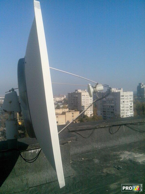

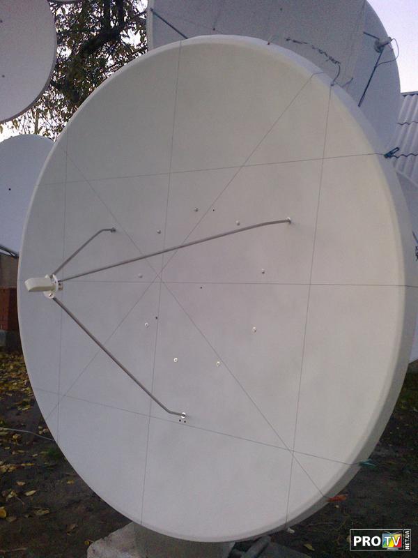

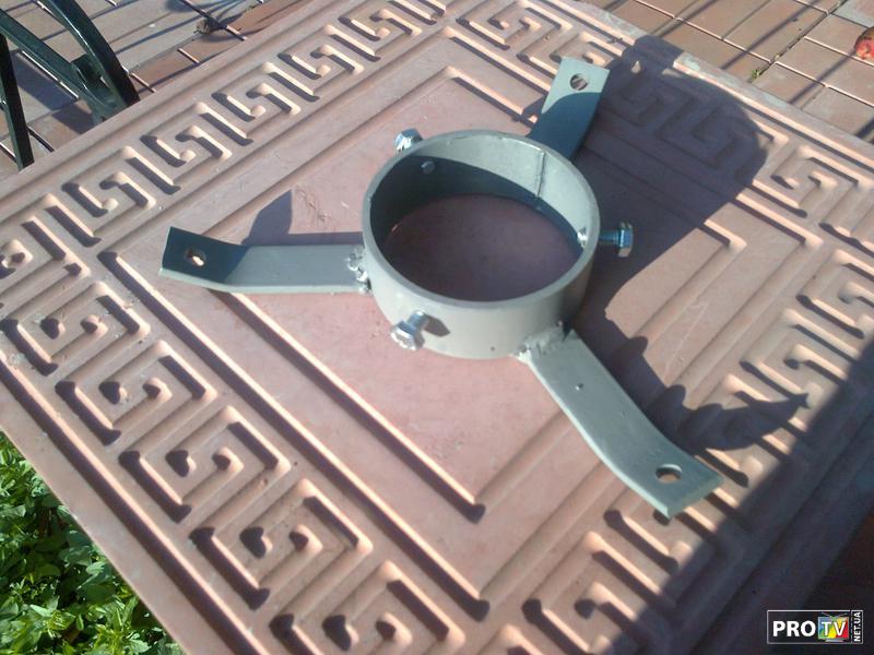

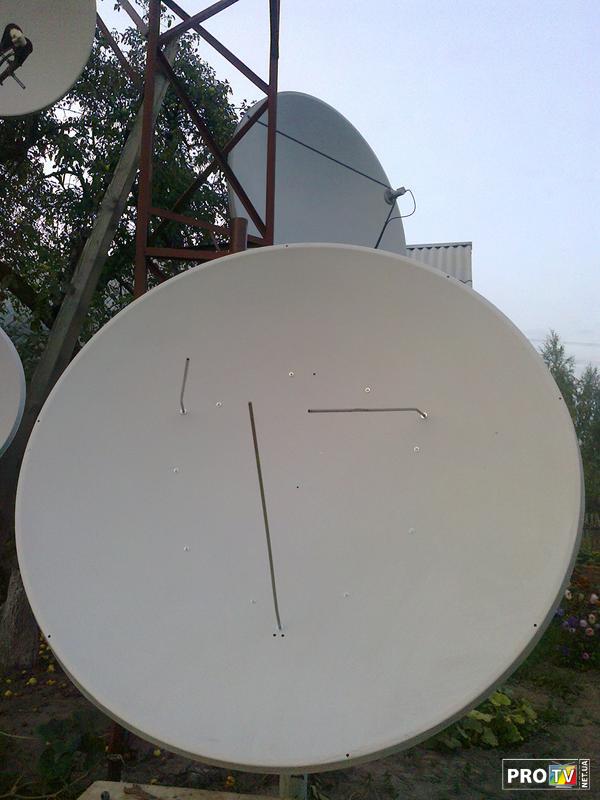

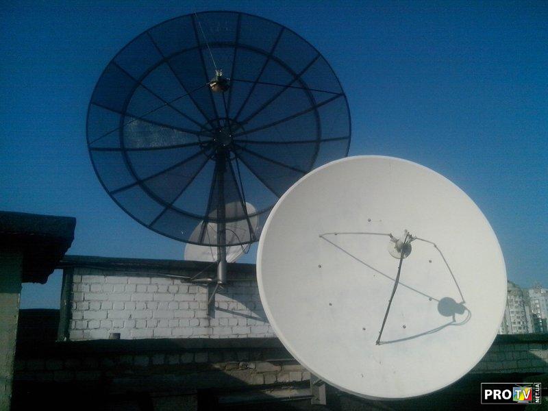

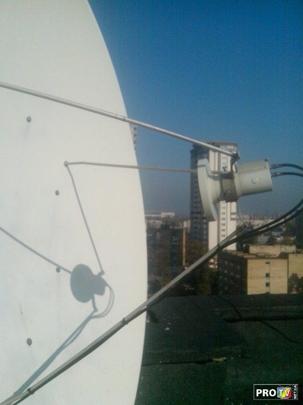

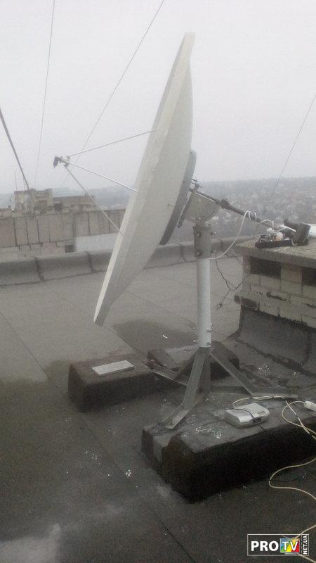

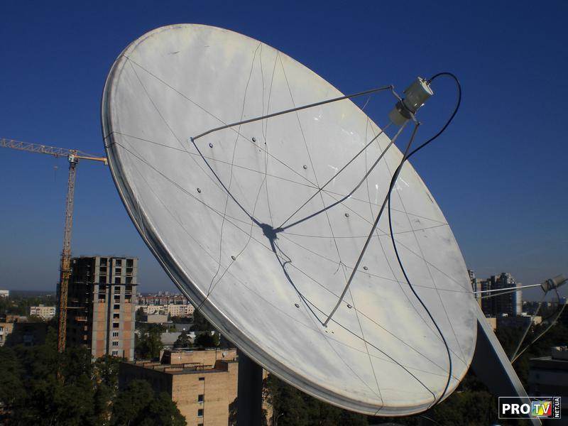

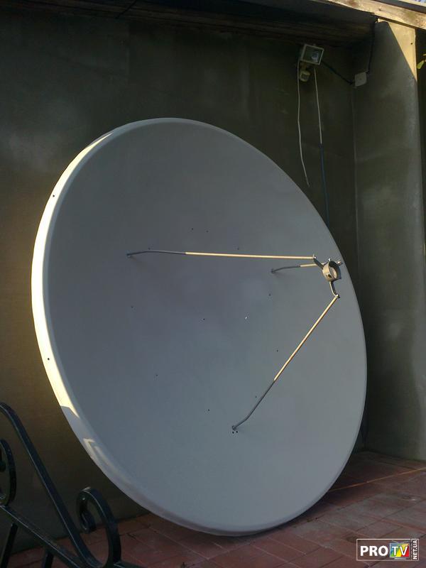

МАВО 1,8 м с установленным держателем крепёжного узла для C BAND

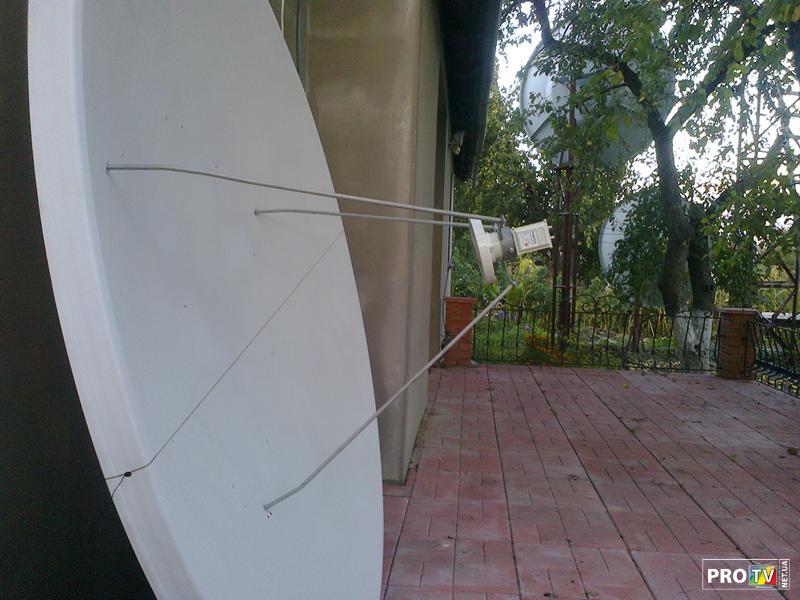

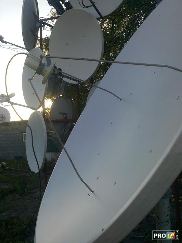

На фото Мабо 180см прямофокус -реставрированная летом 2014 года.

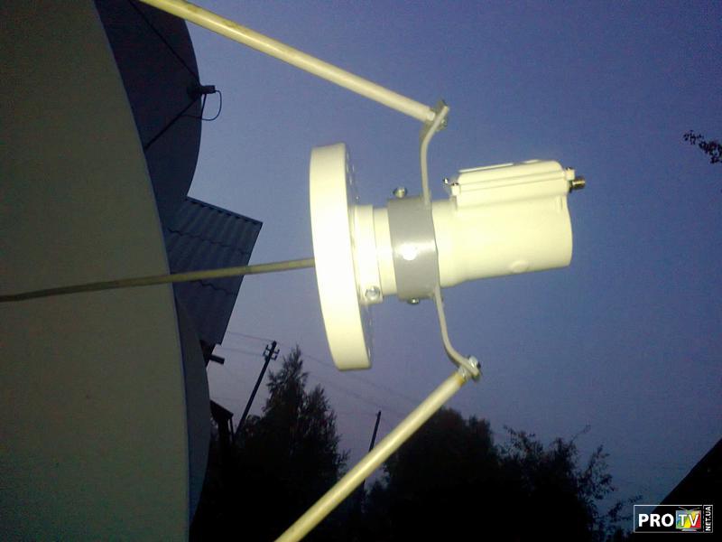

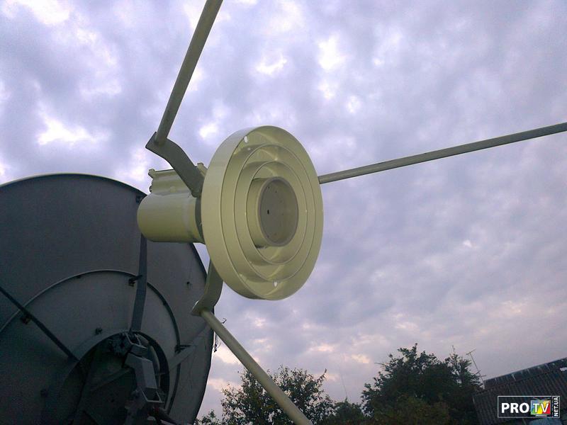

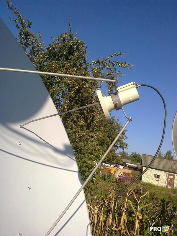

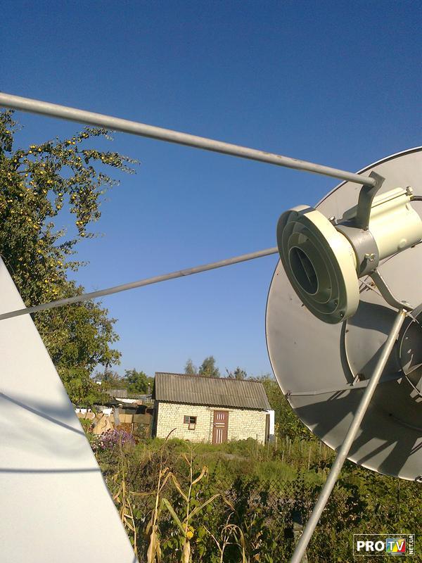

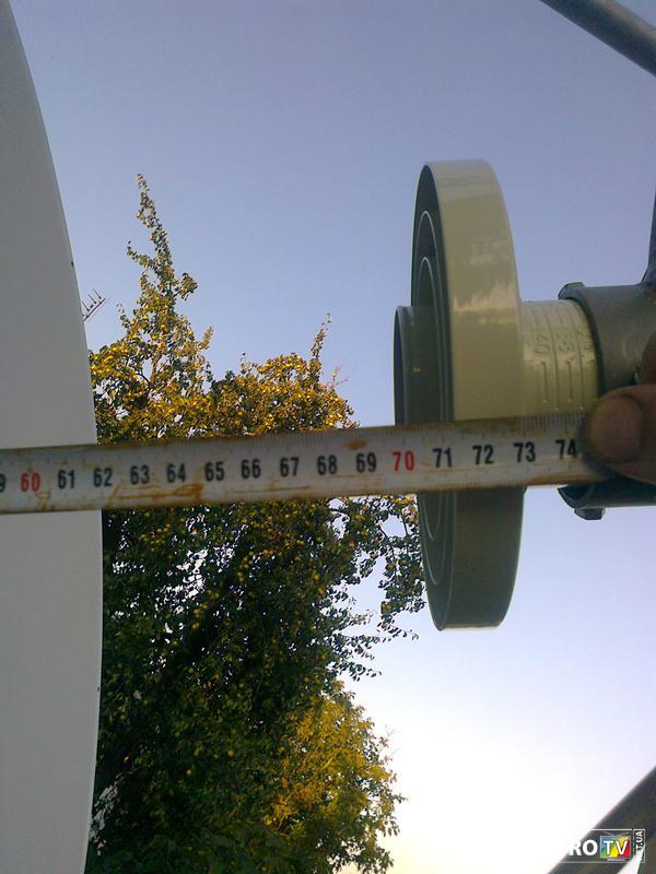

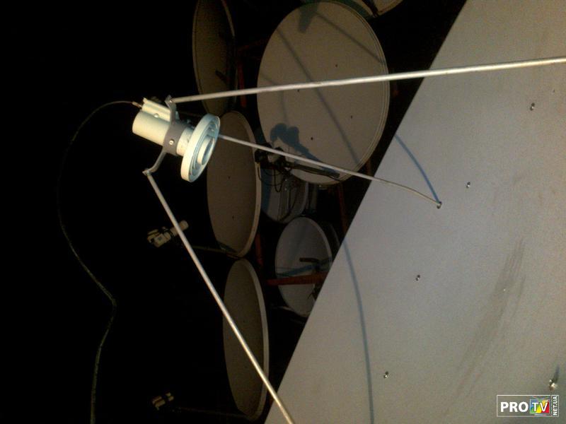

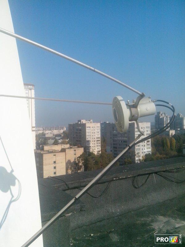

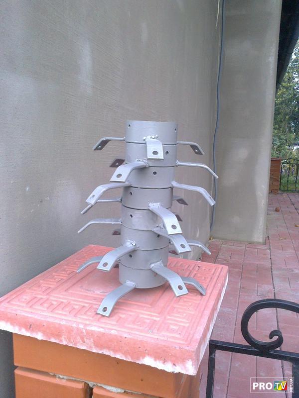

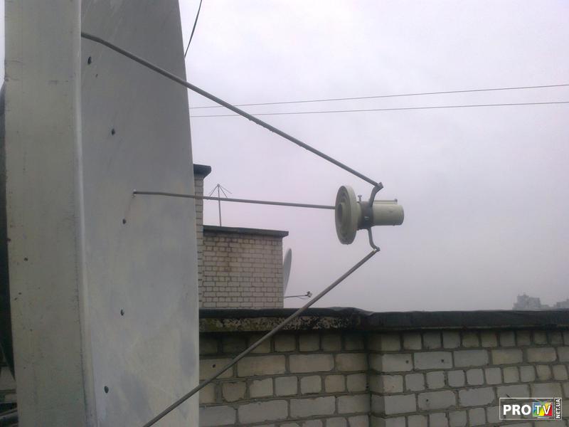

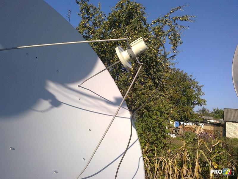

Вот так выглядит остроенный на максимум % облучатель на этой антенне.
Вообщем в таком положении на 40еС благодоря блину вытянул дополнительно в среднем 11-14% по опену 800серии.
На одном траспондере был подьем на 17%.

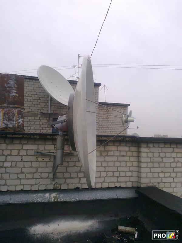

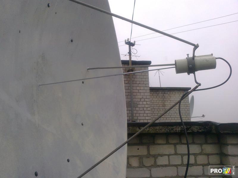

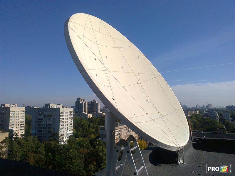

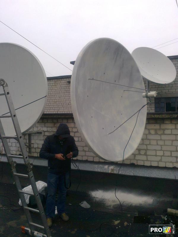

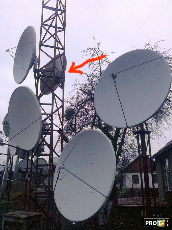

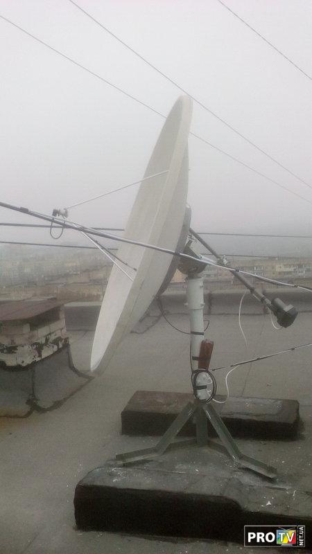

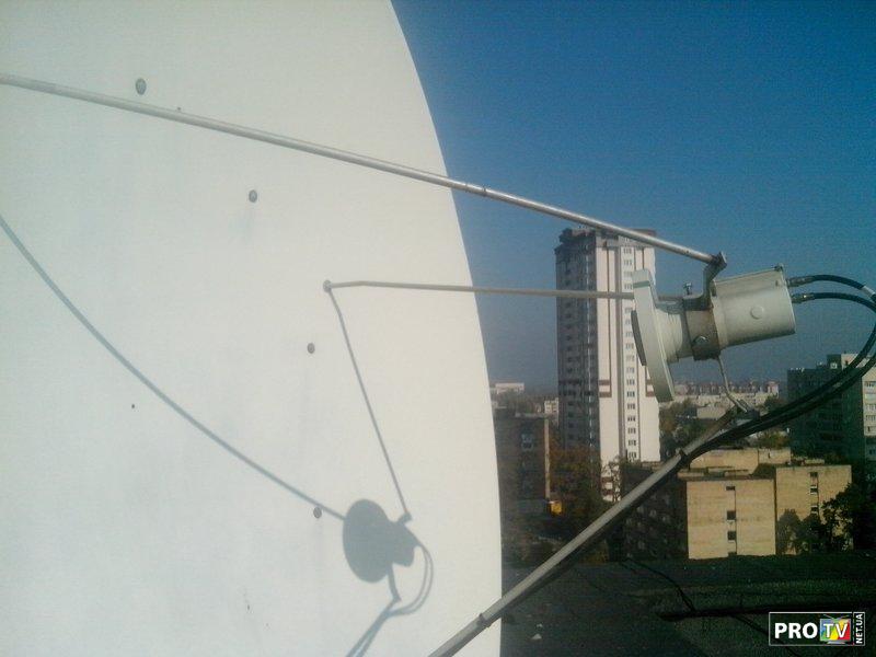

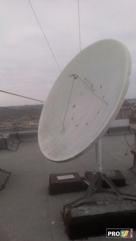

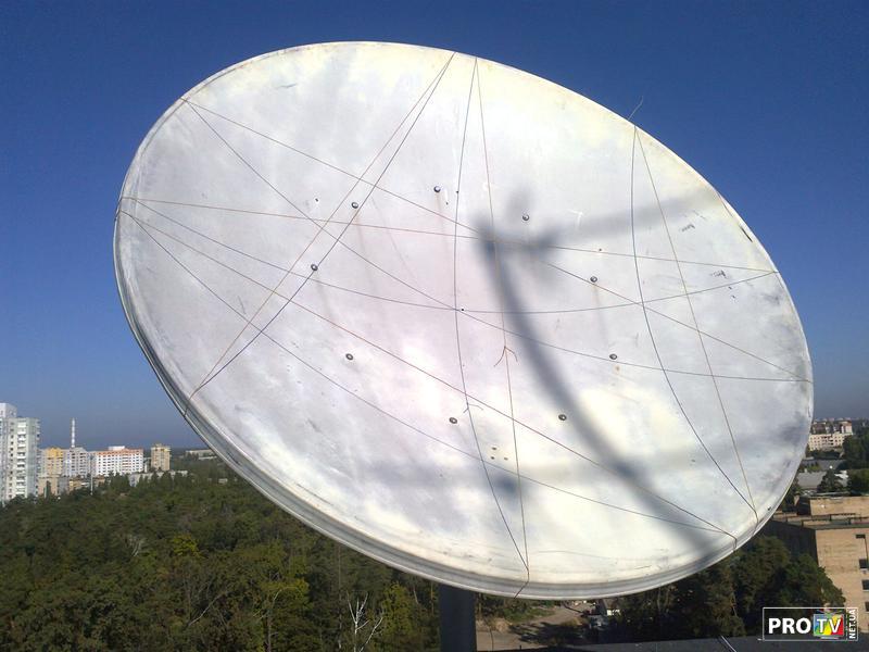

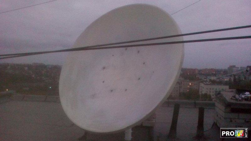

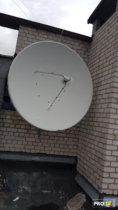

Выравнивание кривой МАВО 1,8 м в Киеве на месте установки.

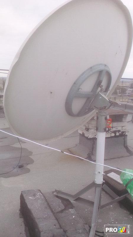

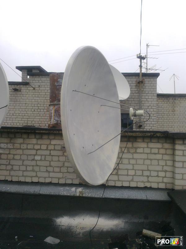

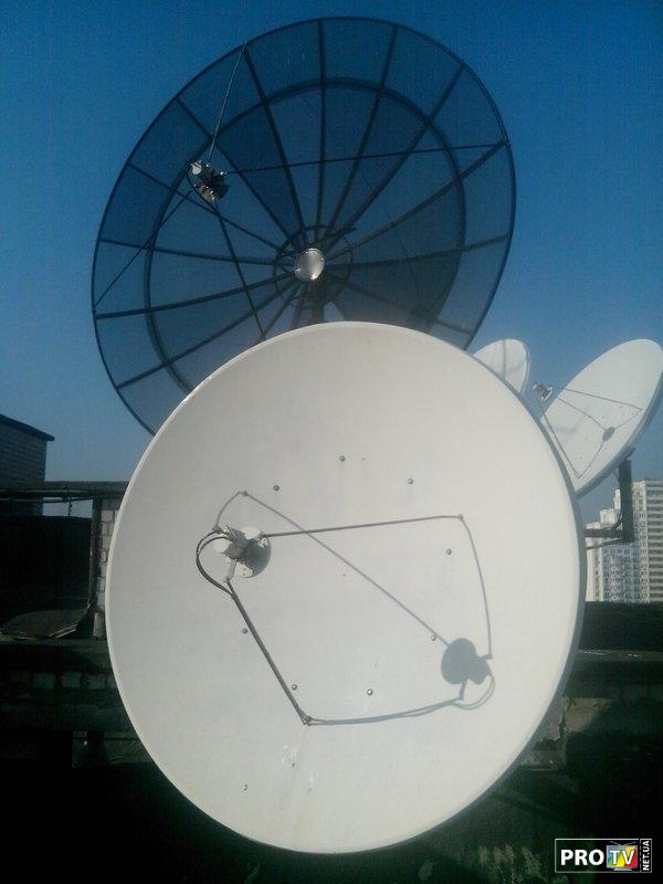

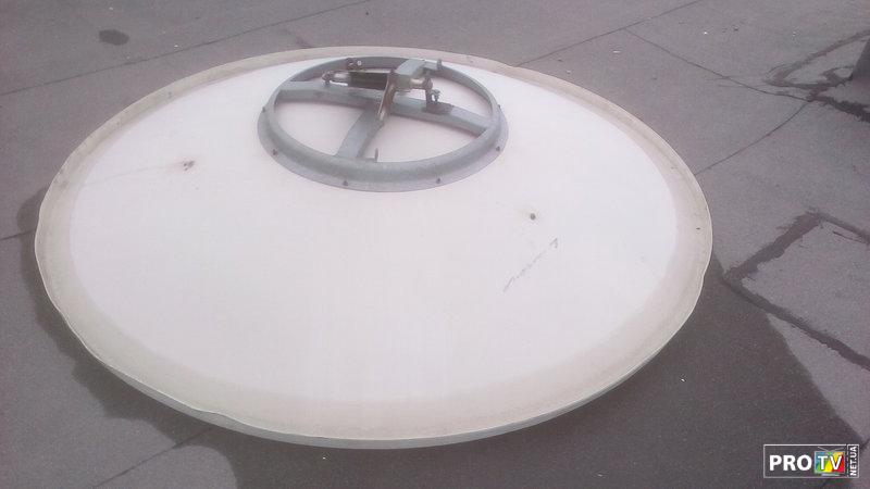

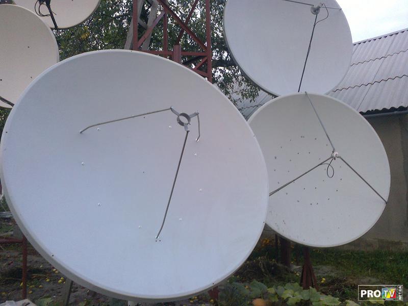

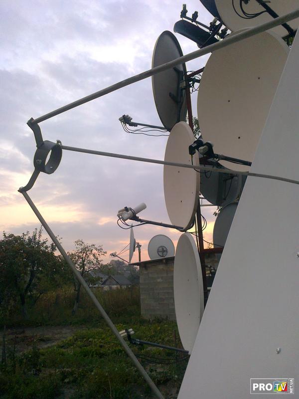

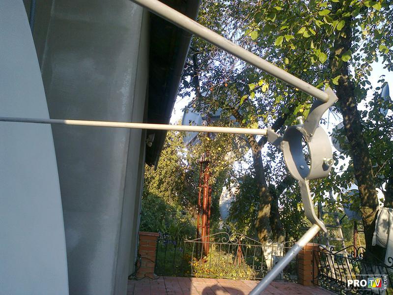

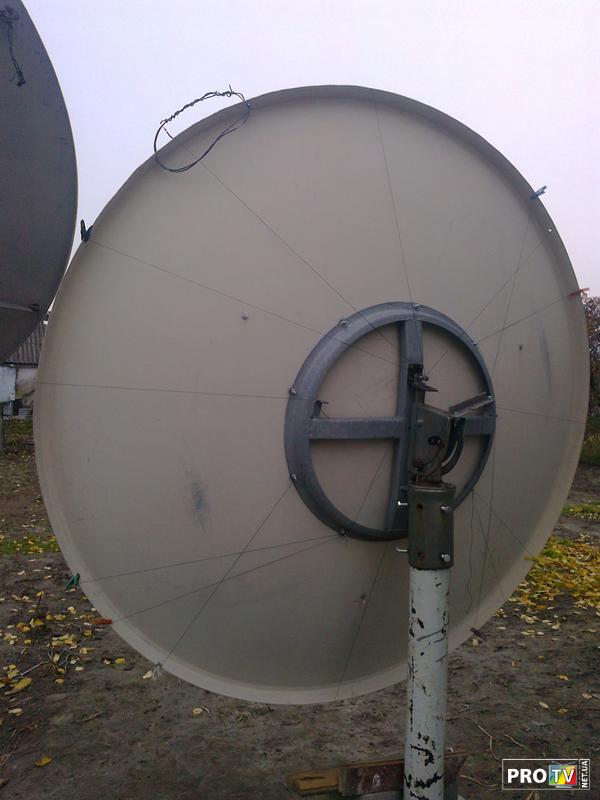

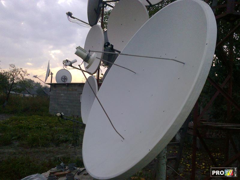

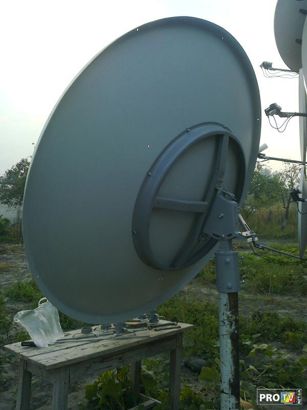

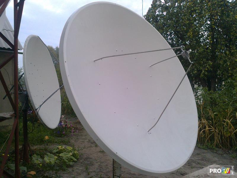

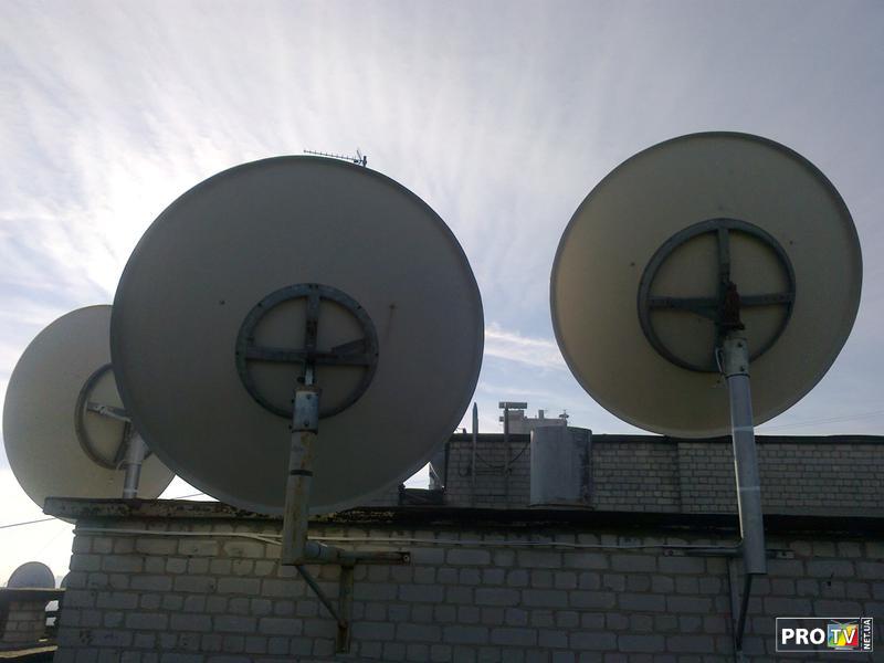

а Антенны Мабо прямофокусы 180см устанавливали в разное время производств -разные прижемные подвесы.Они отличались по размеру.На фото видно отчетливо как на одинаковой параболе -разные подвесы:
Недавно вытащил также с своего архива аналогичную антенну,но уже с меньшим прилегающим прижемным ободом:
В последствии антенна была установленна на мачту:

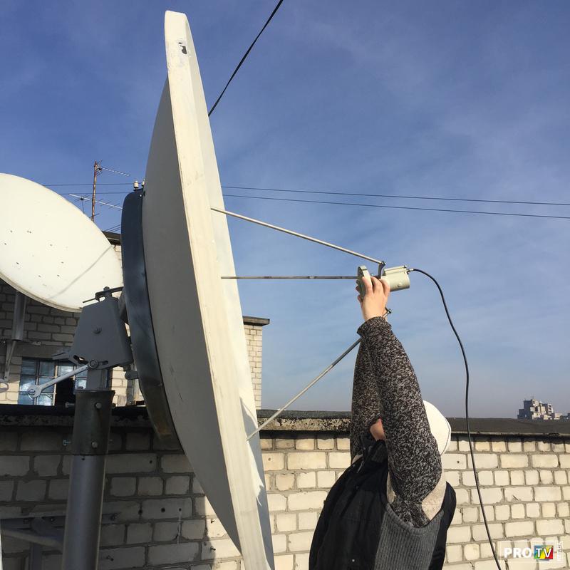

Настройка МАВО 1,8 м в С диапазоне.

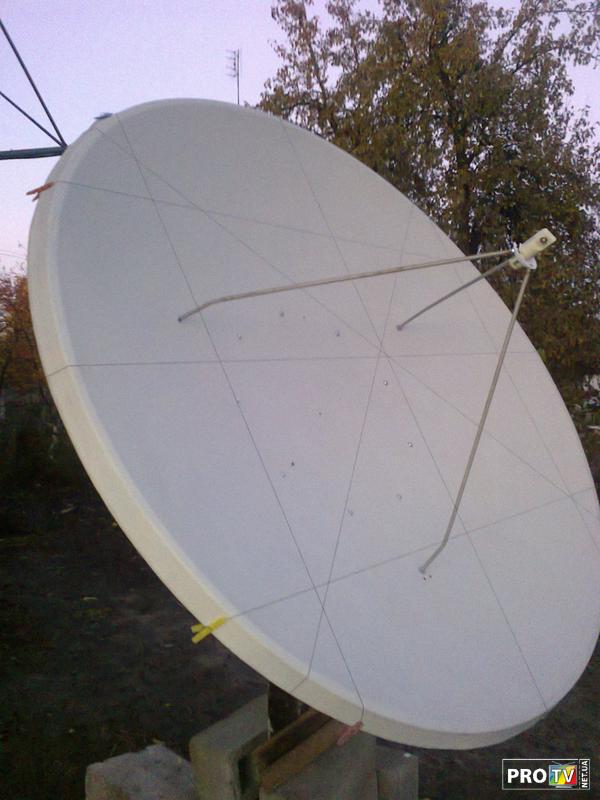

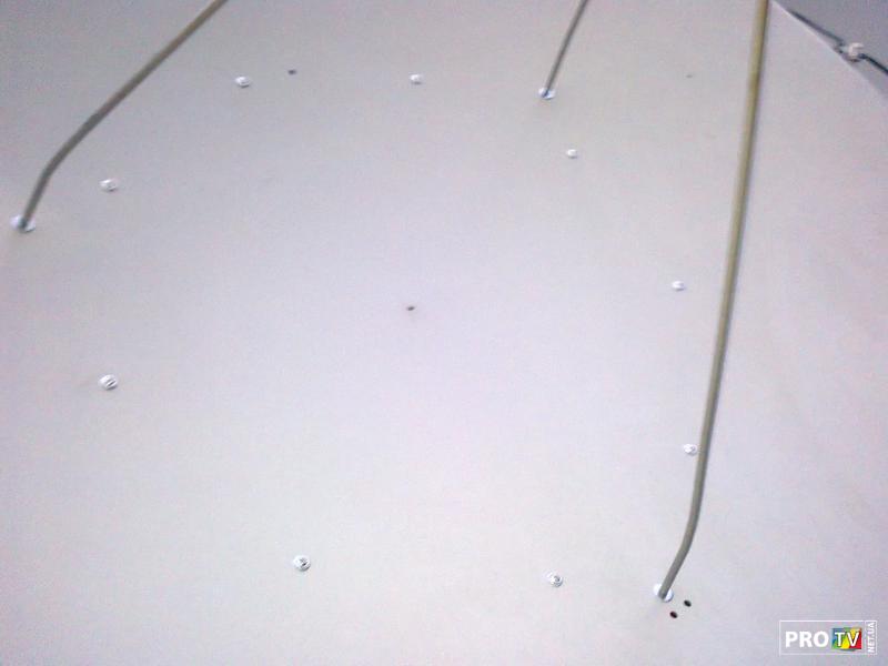

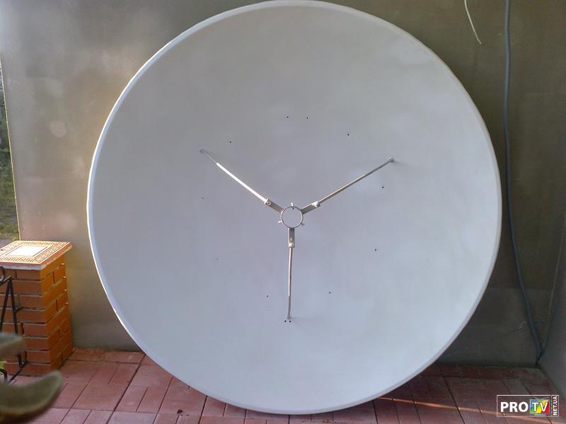

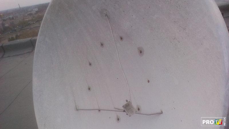

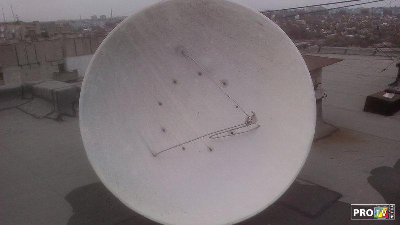

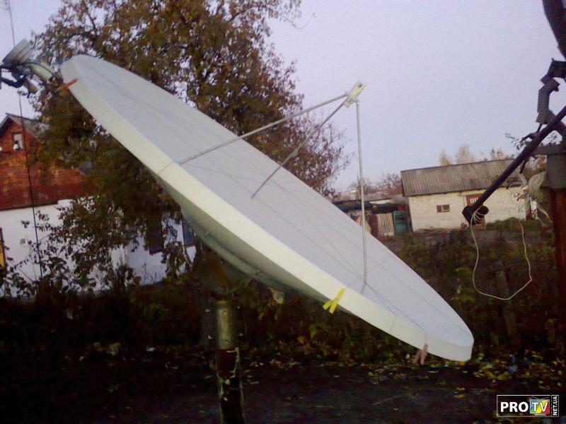

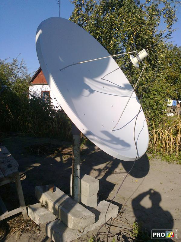

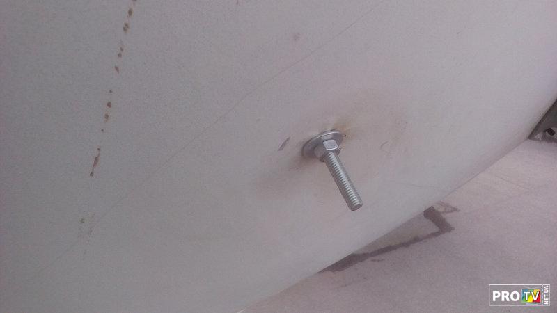

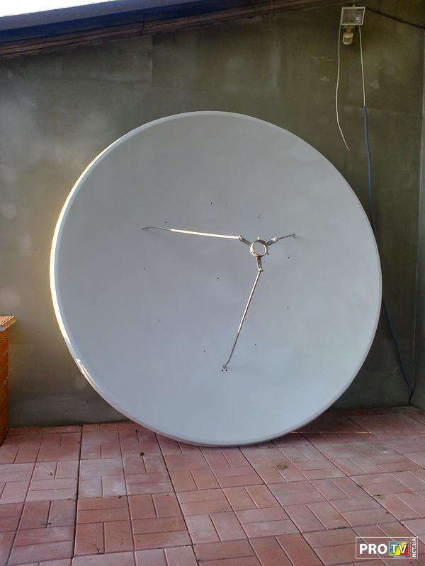

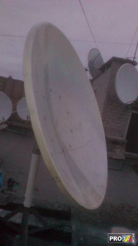

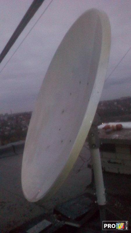

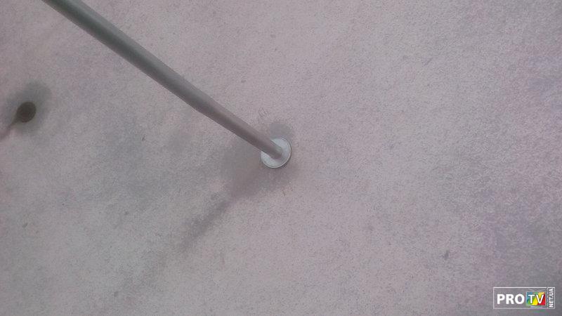

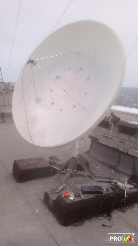

Установил на место "ромашки" такое же зеркало
Так как спицы пригнили к крепежу на мертво, то снять при демонтаже их не удалось, и пришлось согнуть, чтобы пройти в дверные проемы при заносе на крышу
Но если честно они изначально имели вид "затрапезный" и ржавый крепеж просто телепался в отверстиях зеркала
Для удаления этого безобразия пришлось воспользоваться одноименным "болгарским" инструментом, от которого до сих пор в ушах звенит :mrgreen:
После чего отмыл зеркало обычной мочалкой с водой. Краска как мел сошла с водой и грязью почти до алюминия.

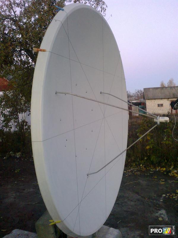

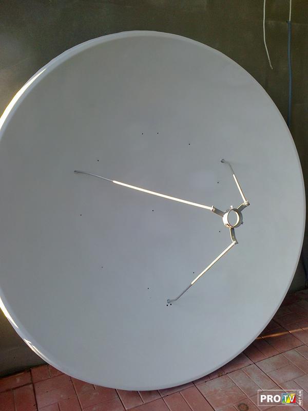

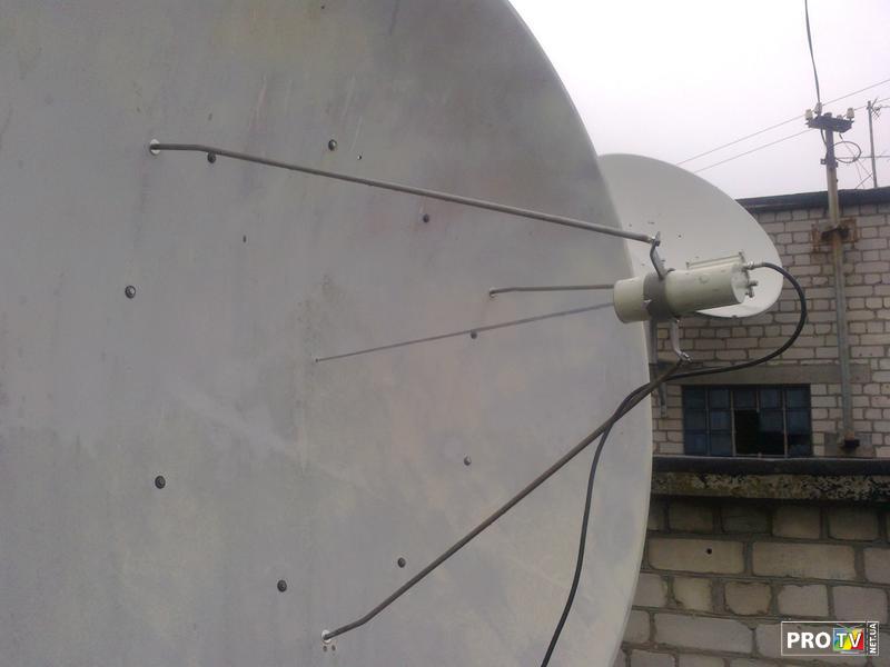

На конец то дошли руки до этой антенны.
Забегая вперед подпишусь под каждым словом Виталия в адрес этой, без преувеличения, замечательной антенны.
Вместо убитых родных спиц изготовил новые. В дело пошел дюралевый трубчатый профиль диаметром 10 мм. длиной 820 мм внутрь которого пропустил резьбовую шпильку М6.
После изогнул полученный пакет, используя как шаблон единственную не деформированную спицу.
При установке между спицами и зеркалом проложил увеличенные шайбы на 8 мм. с обратной увеличенные на 6 мм. В итоге получилась очень жесткая и красивая конструкция
Настройку полярного повеса естественно начал с вершинного для моей местности Eutelsat 36B/36C (Express-AMU1) 36° East и транспондера 11212 H 14400 3/5.
Без всяких махинаций наугад установленный конвертер выдал 15.5 дБ сигнал - шум сигнал как из пушки !!! :shock:
В итоге отстроил дугу от ABS-2/2A 74.9°E до Eutelsat 12 West B 12.5°W, правда изрядно при этом промучившись и убив кучу времени, так как изначально протупил с углом деклинации :mrgreen:
Но так как в нашем деле главное результат, то работой остался доволен

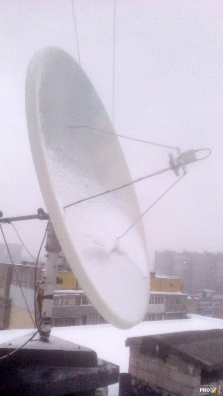

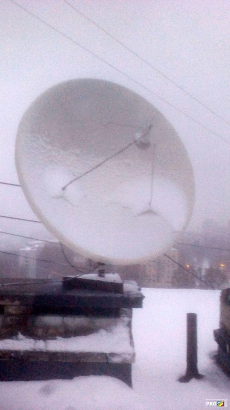

Мabo 1,8 м в лютую метель.

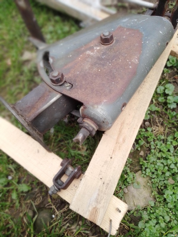

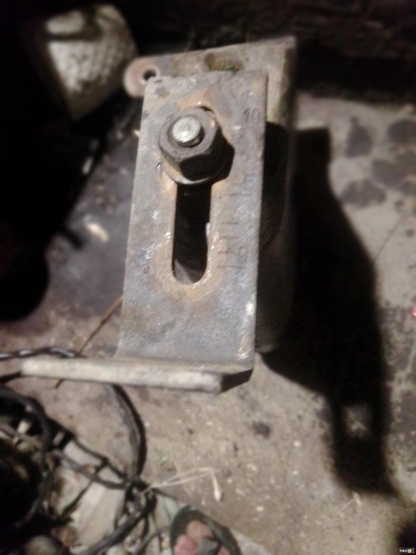

Похоже нашел такую же Мабо как у меня 180 см. Нужна консультация по поворотному механизму.
Приобрел антену, но поворотный механизм в нижней части отломан, на месте где проходил болт. Вопрос: как это исправить? Заваривать наглухо? И какое расстояние должно быть в верхней части крепления к подзеркальнику и в нижней, там где у меня отломано?

Сообщение Добавлено: 28 сен 2024, 14:07
на том же ОЛХ можно спокойно найти от мабо подвески и ничего не нужно варить
Все таки рішив заварити наглухо. Але ще хочу проконсультуватися з вами, так як ще не мав діла з прямофокусом, тільки мотопідвіс. Перед тим як заварювати наглухо, треба там виставити якиїсь кут, чи нема різниці +\-1см. А самим дзеркалом рівняти вверх низ до досягнення макс.сигналу? Я так розумію, що то зробили для точної піднастройки. Чи помиляюся?
Тут на верхній частині шкала, для чого вона? Якщо я буду заварювати, то скільки на шкалі виставляти, бо потім вже не получится по ній регулювати
