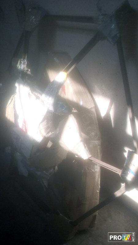

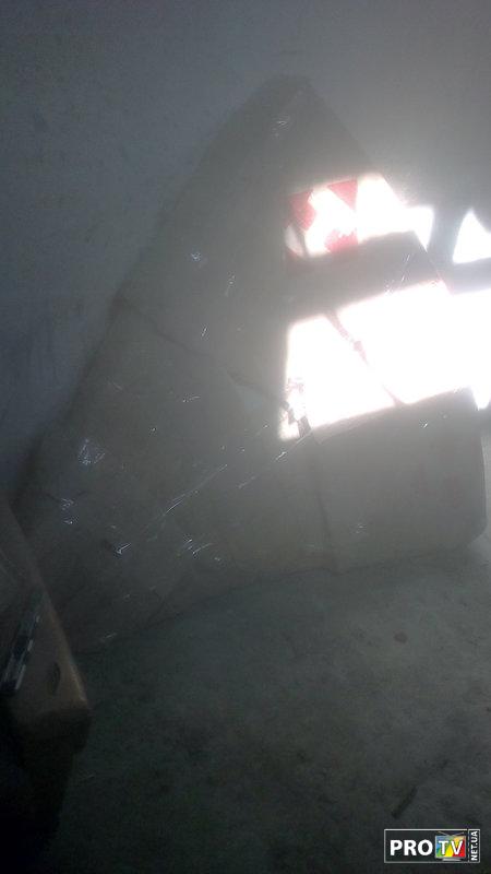

В 2017 году стал обладателем этого чуда техники.
В комплекте только зеркало и самодельный подзеркальник из уголка
Получил её на почте
Не знаю из какого металла зеркало, но 180-ка по сравнению с ней пушинка.
То зеркало я нес сам, это вдвоем еле донесли. :shock:
Да и подзеркальник с меня ростом....
В общем предстоял большой кусок работы уже по весне.

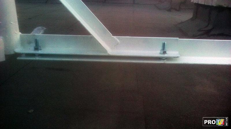

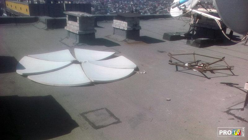

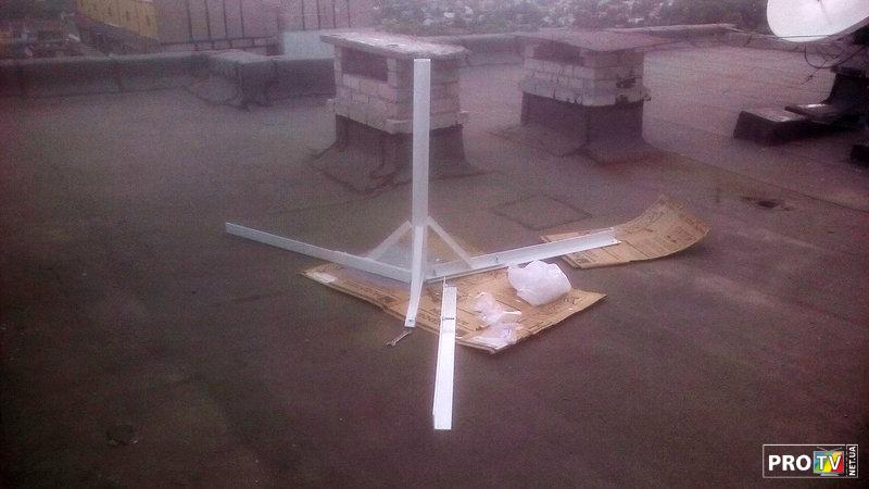

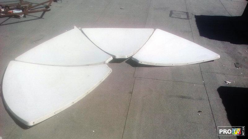

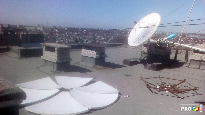

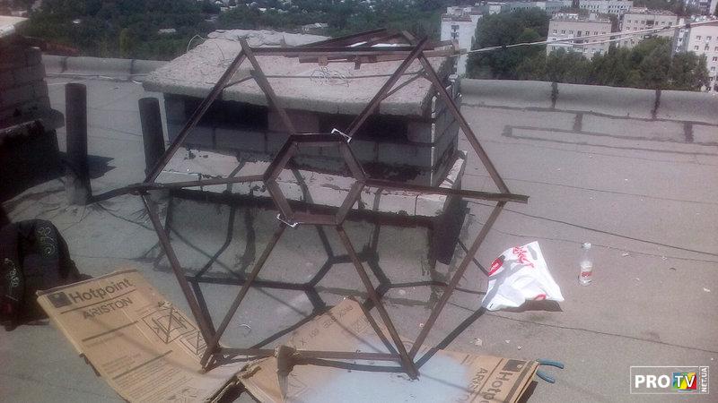

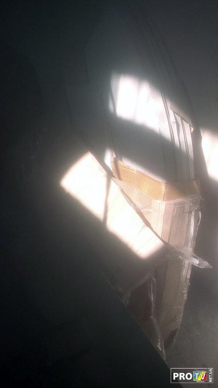

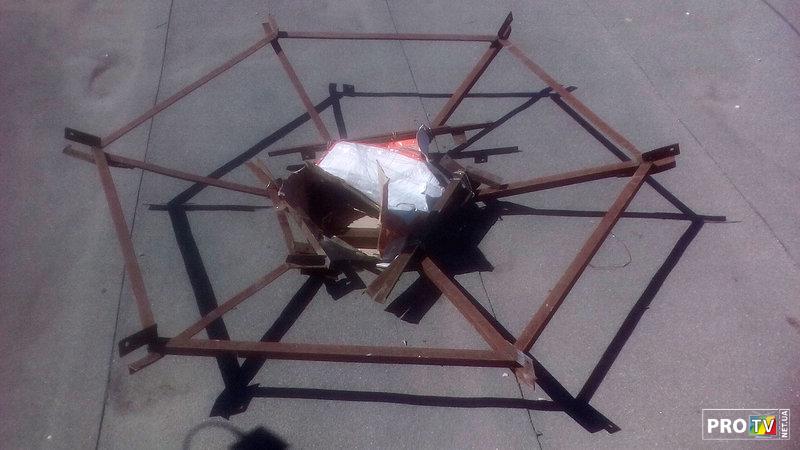

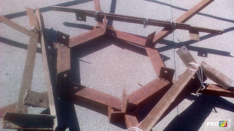

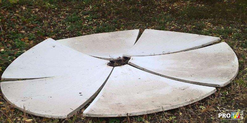

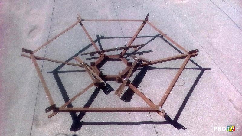

Распаковал посылку. Забегая вперед, скажу что очень благодарен прежним хозяевам. Антенна была на совесть отмыта и отлично упакована.

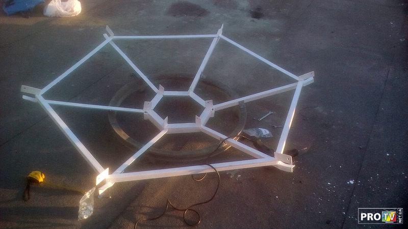

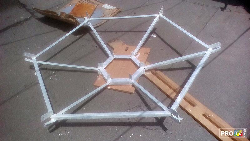

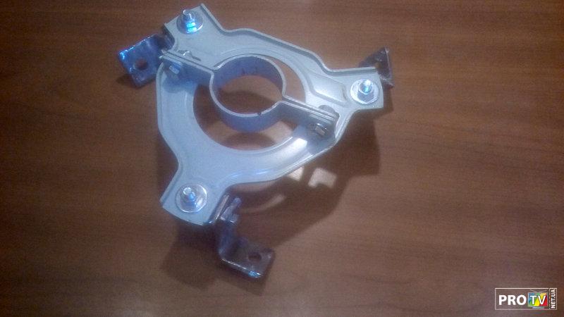

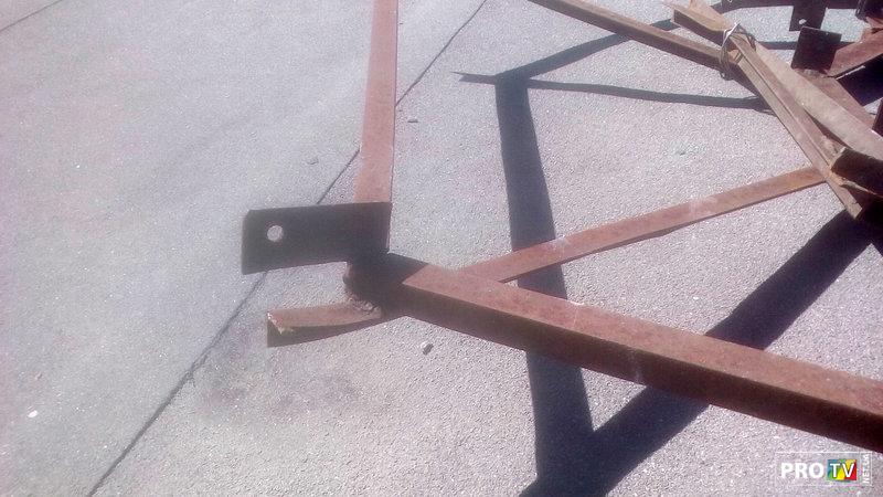

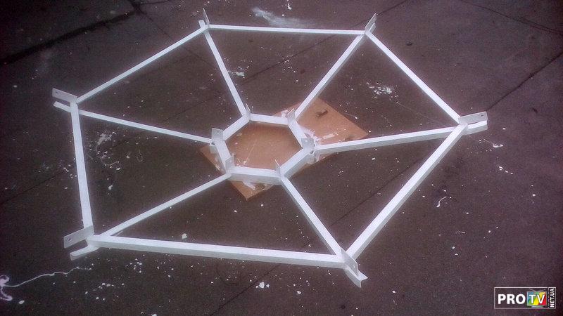

"Анбоксинг" начал с подзеркальника

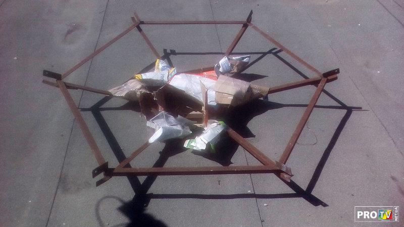

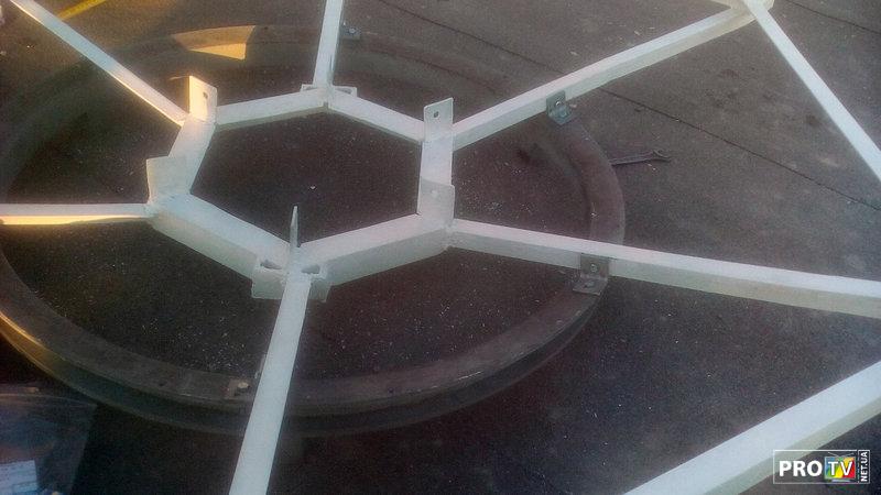

Как видно он самодельный и изготовлен из "уголка". Конструкция очень качественная и охватывает зеркало целиком.

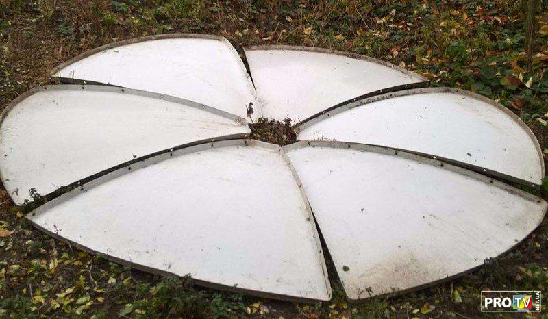

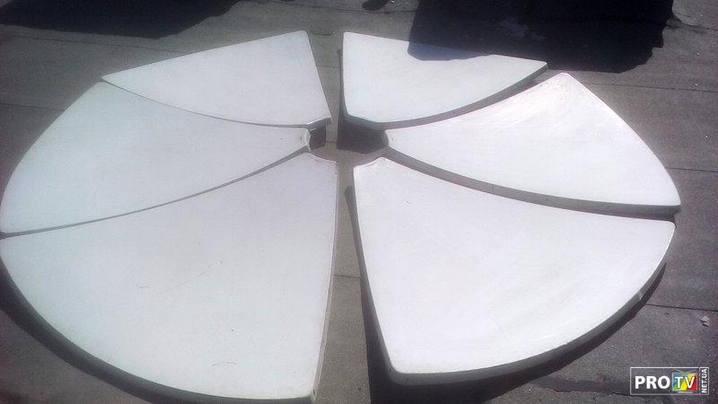

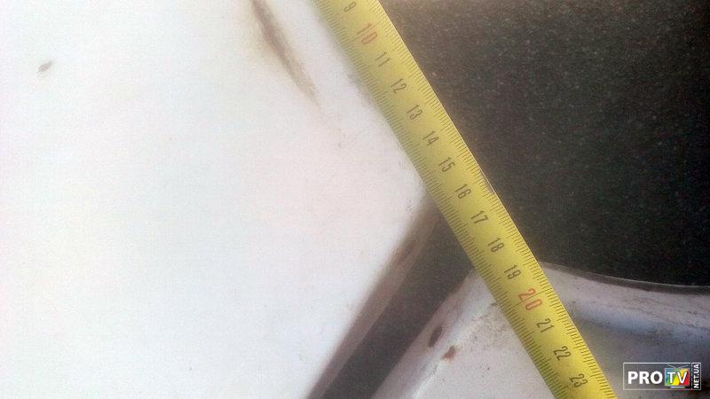

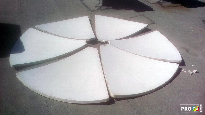

Но так как упаковать такую "дуру" целиком практически не реально, то она была обрезана. Отрезанные части для транспортировки были прикручены к подзеркальнику.

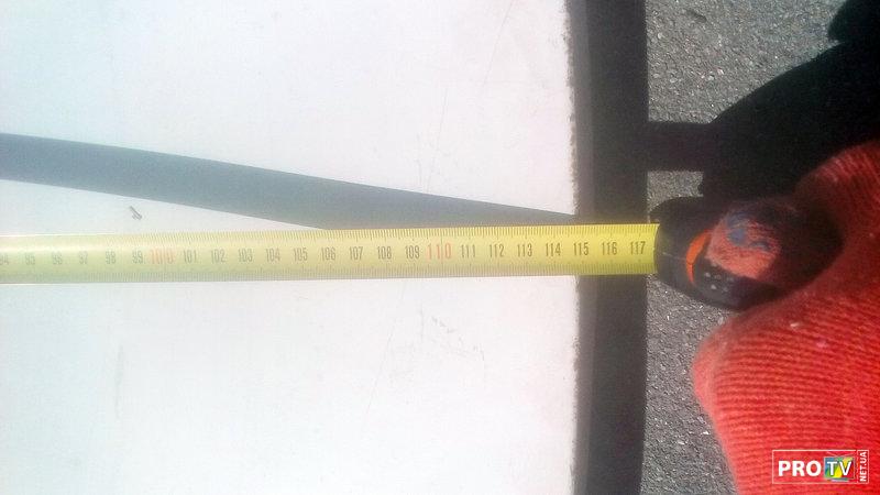

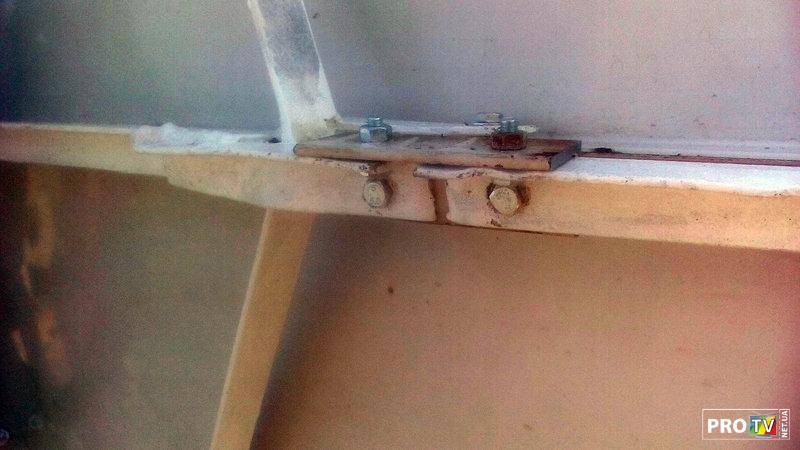

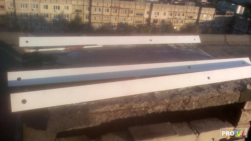

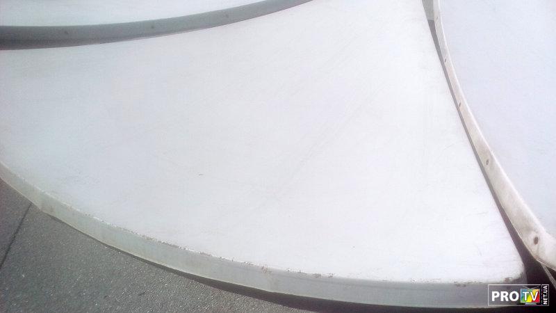

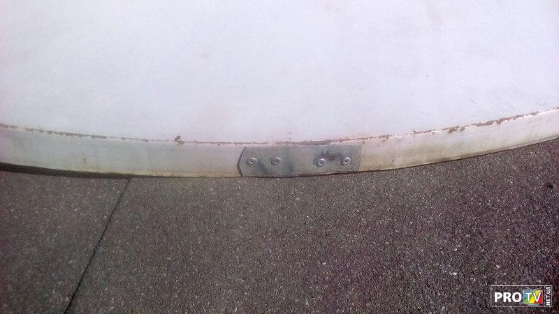

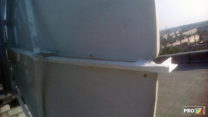

Сегменты без серьезных повреждений и ржавчины. Не гнутые ни мятые. Каждый лепесток примерно 5-6 кг. весом :shock:
На трех сегментах бортик ремонтировали оцинкованными полосами на заклепках
новая антенна на фоне 180-го прямофокуса

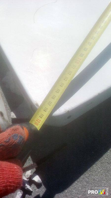

Высота лепестка.
Поперечный размер широкой части
Поперечный размер узкой части.
Для установки этой антенны планирую использовать полярный подвес от "днепровки". Лучше его мне не изготовить, да и хоть какая то польза от нее будет. :lol:

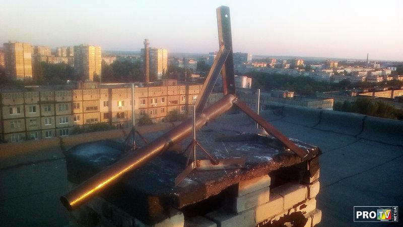

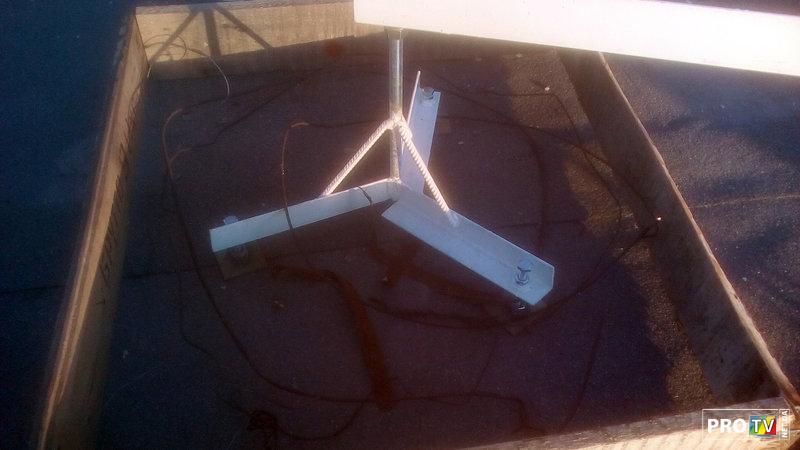

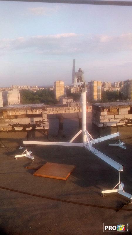

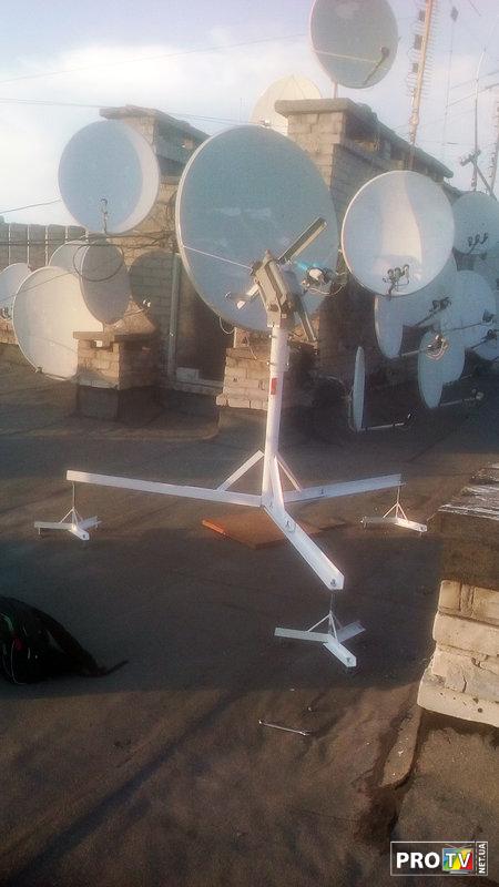

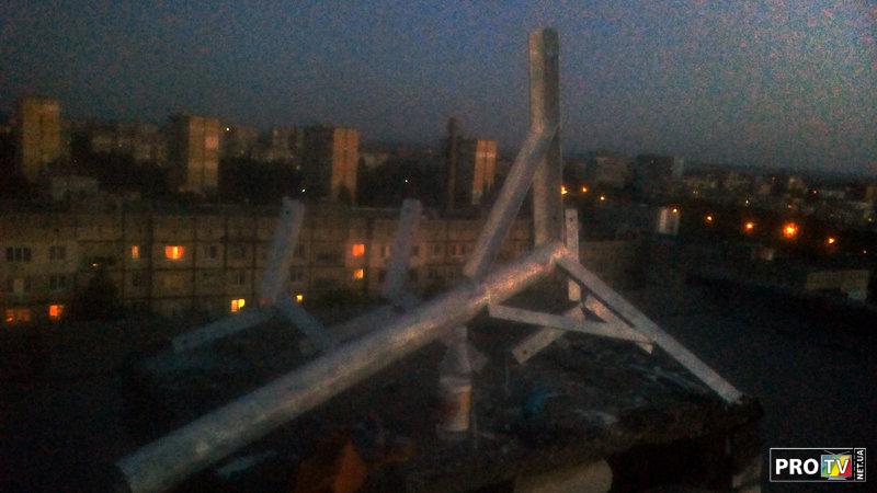

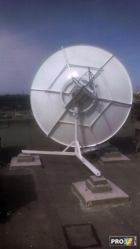

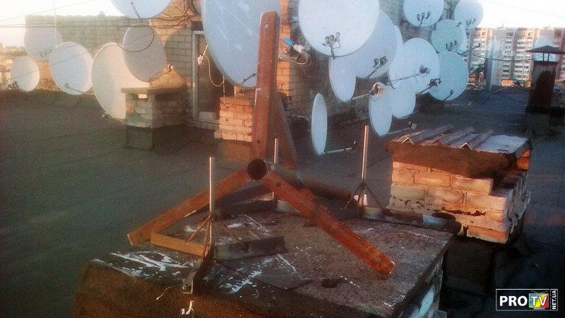

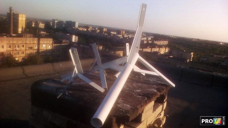

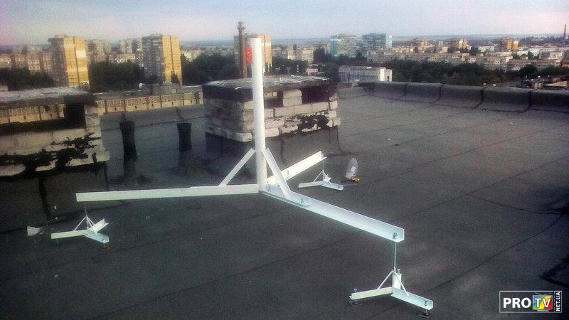

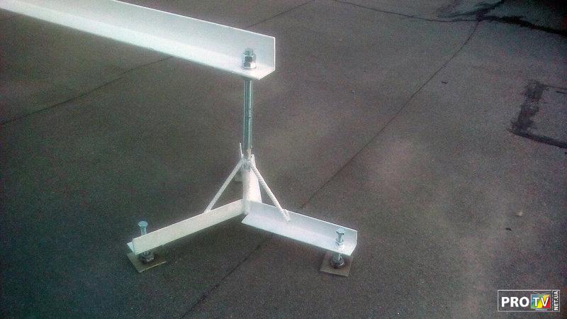

Наконец то сдвинулся с мертвой точки монтаж этой антенны. Был сварен штатив, анкеры и лапы
В тот же день, на ночь глядя, все части головоломки были обработаны преобразователем ржавчины и загрунтованы
За тем выкрашены
И собраны
Тестовая сборка прошла нормально. Конструкция вышла достаточно жесткая и устойчивая, не смотря на пока что отсутствующий фундамент.

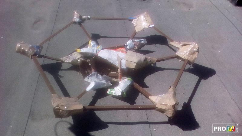

Так же, по технологии описанной выше, был обработан подзеркальник

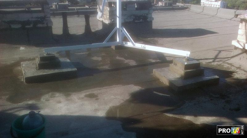

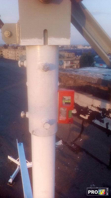

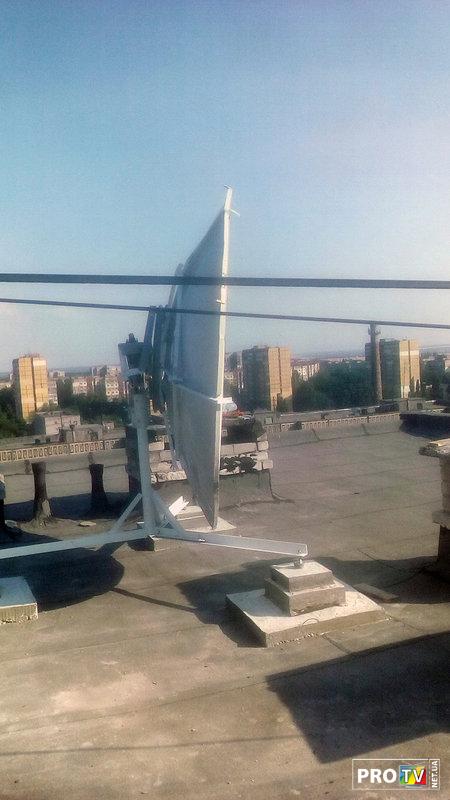

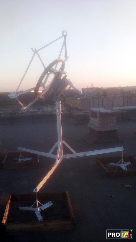

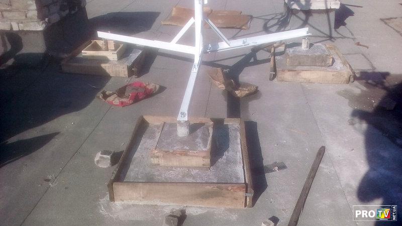

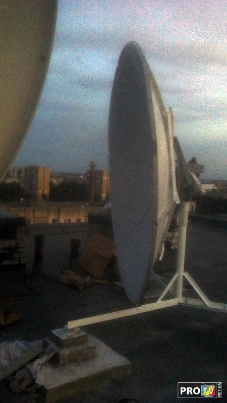

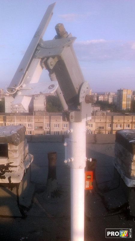

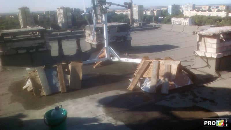

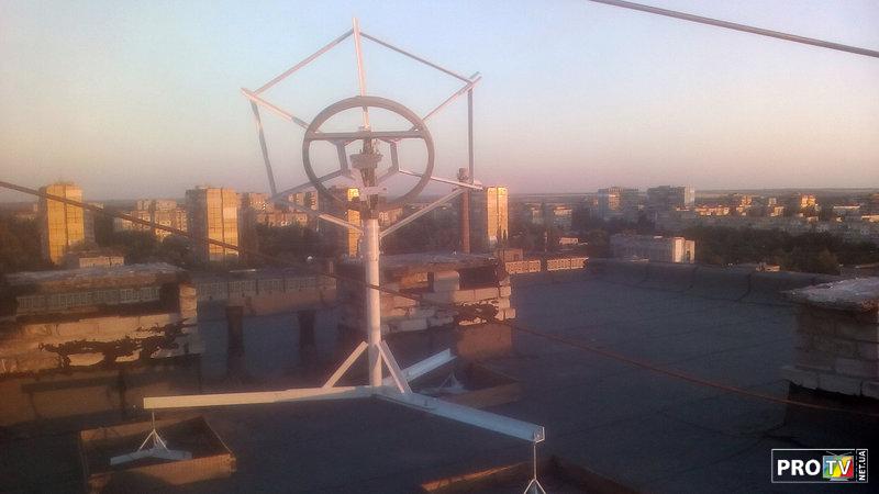

Выпер на новое штатное место военпромовский полярный подвес, другого слова для дуры с шести десятью килограммами паспортного веса подобрать сложно :mrgreen:

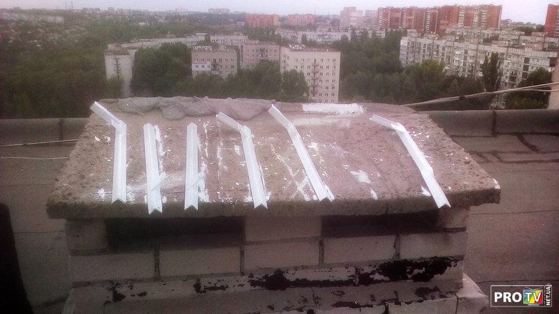

После вся конструкция была выставлена по уровням и подготовлена к заливке "фундаментных колб"
В месте установки антенне будет доступна дуга от 113°E до 43.0°W
Материалы закуплены
Теперь главное это погода и время, которого вечно не хватает :?

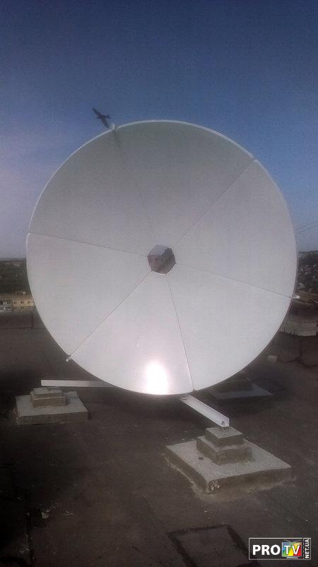

Продолжил работу во вторую смену, в результате была подготовлена опалубка
А так же собран и установлен на место подзеркальник
В ход пошел так же и военпромовский литой алюминиевый подзеркальник от "Днепровки".
В итоге все срослось в довольно прочную и симпатичную конструкцию.

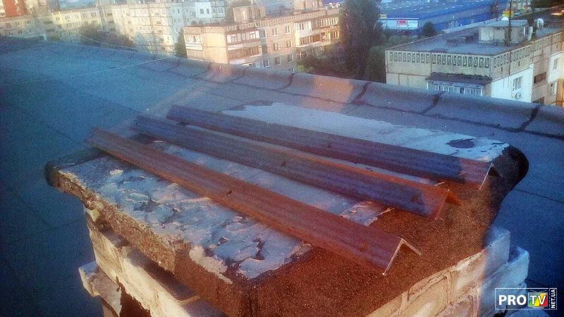

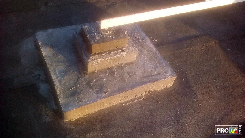

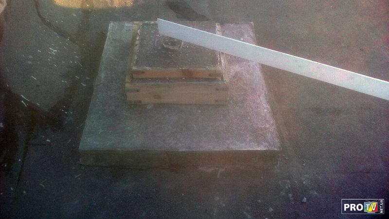

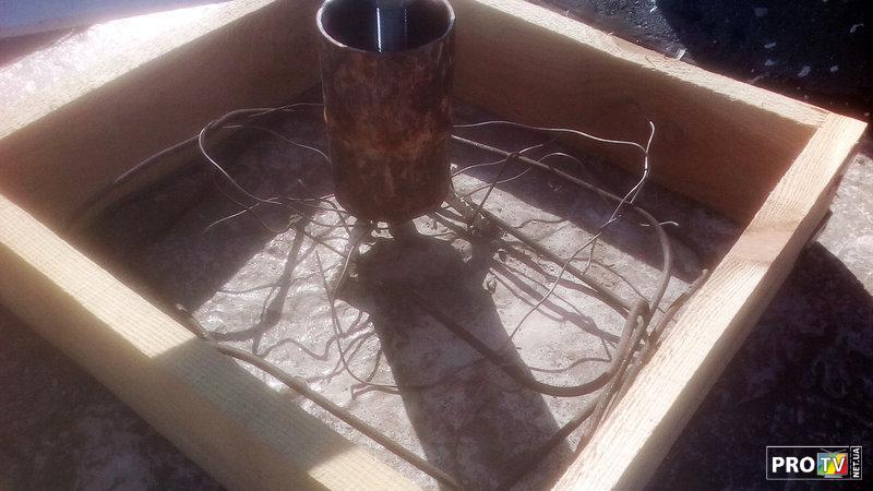

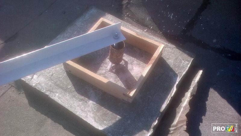

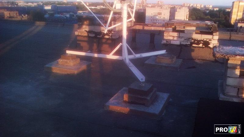

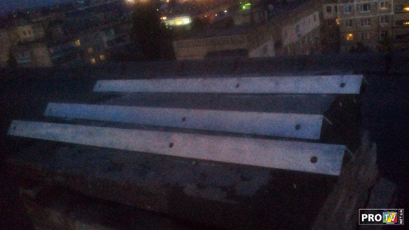

К концу выходных все таки удалось завершить бетонирование. Каким то чудом уложился в закупленные материалы и ни чего ни пришлось докупать :)
В сумме на все три фундамента опор получилось почти 500 кг веса. :shock:
Заливал в три захода.
Для усиления конструкции на каждую шпильку был одет стакан из трубы 76 мм, который в последствии был заполнен бетоном.
В каждой секции в качестве арматуры была уложена стальная проволока.
В итоге получились три разной высоты, чтобы компенсировать неровность крыши, пирамидки.
В итоге получилась прочная, на вид, конструкция. :mrgreen:
В дальнейшем планирую зашпаклевать и покрыть готовый фундамент битумной мастикой.

С утра по совету Виталия, для улучшения качества бетона, залил фундамент водой.
И укрыл от солнца.

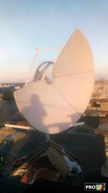

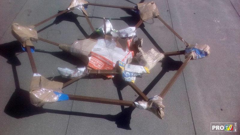

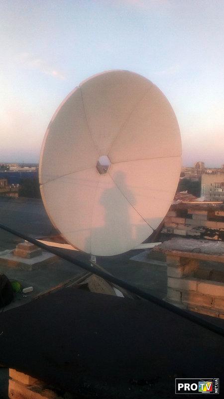

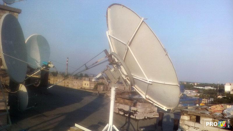

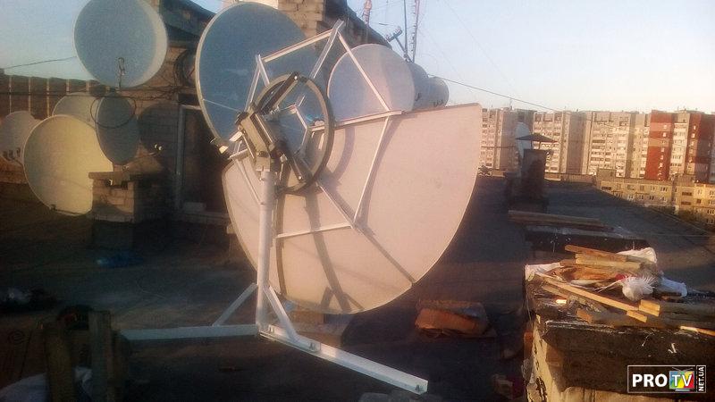

После работы занялся сборкой зеркала.

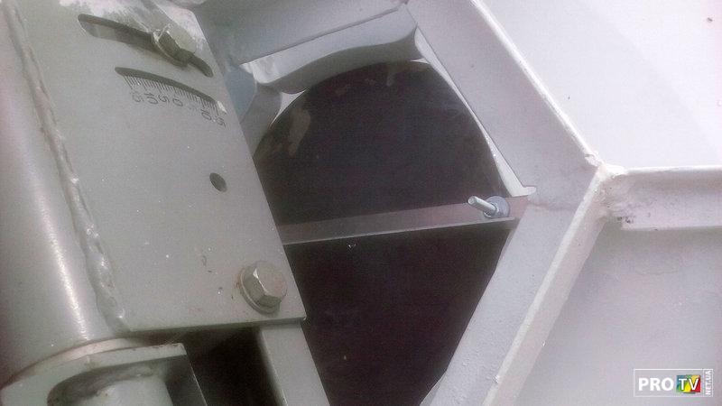

Вначале изготовил упор, который не позволяет зеркалу опускаться ниже 0° от горизонта, чтобы зеркало не касалось опор и не деформировалось под собственным весом.
Ну и начал сборку
Не смотря на все мои опасения самодельный подзеркальник практически без проблем состыковался с зеркалом.
Но все таки пару раз пришлось воспользоваться дрелью :mrgreen:

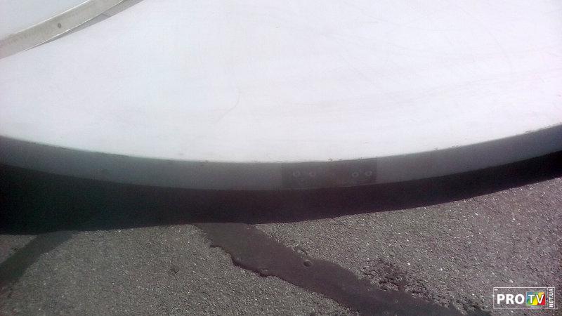

Срез зеркала вышел не идеальным, так что предстоит работа по выравниванию.
На сколько эффективно такое зеркало в работе покажет тестирование

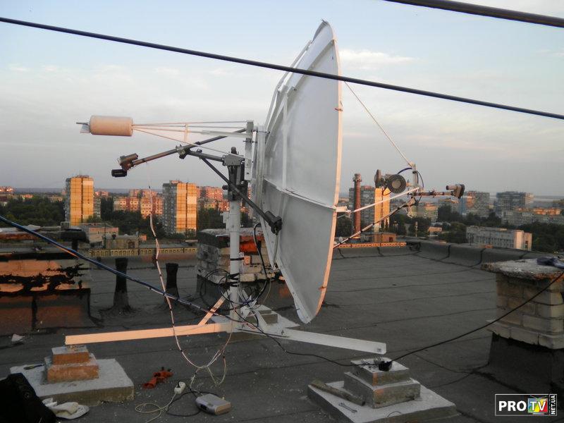

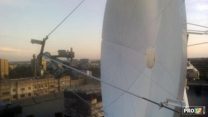

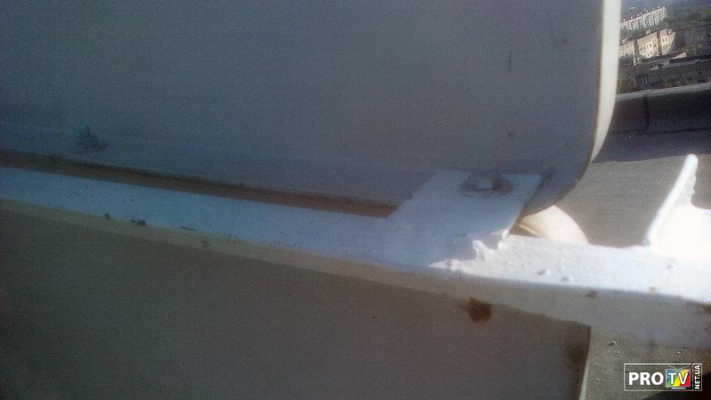

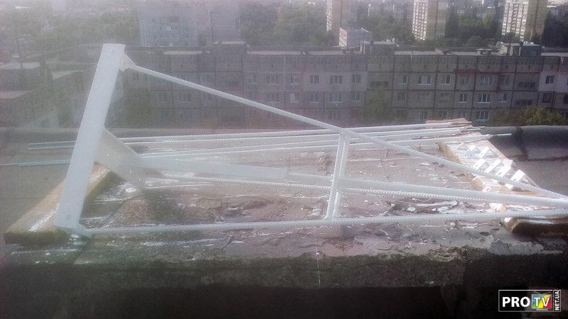

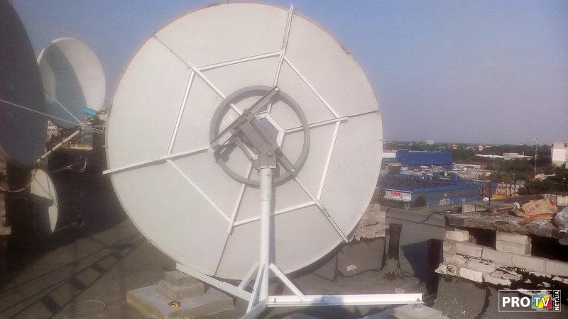

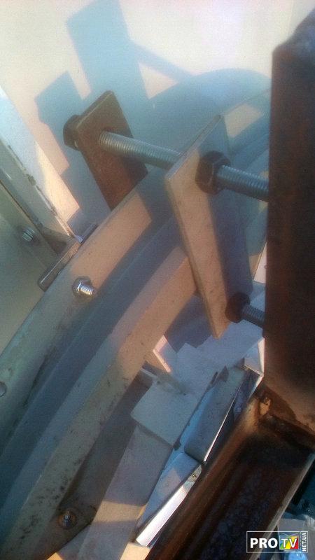

Так как на крышу хожу как на работу, то есть некоторое продвижение в делах.

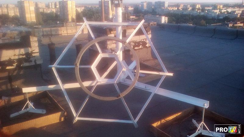

Во первых выровнял на сколько смог зеркало

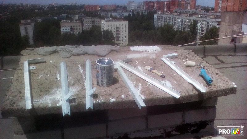

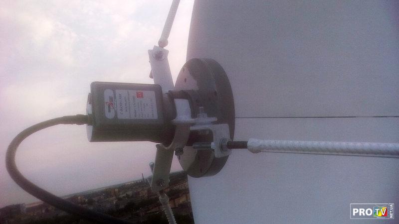

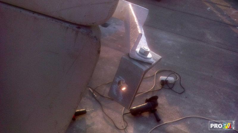

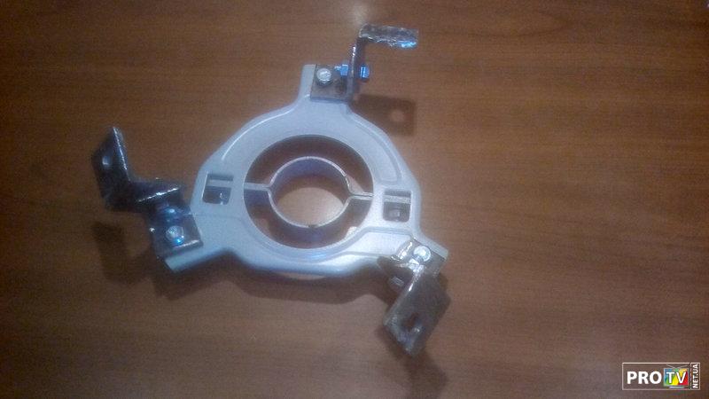

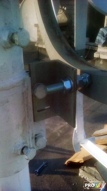

Во вторых установил кронштейны для крепления спиц
В третьих изготовлены уголки для согласования кронштейна с спицами

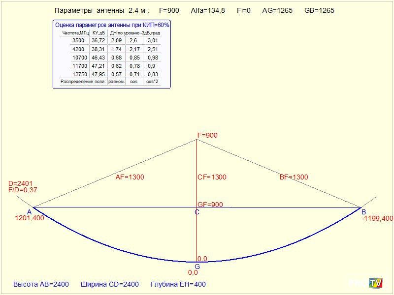

Чтобы определиться с длиной спиц было рассчитано фокусное расстояние зеркала
Так же был изготовлен и установлен кронштейн противовеса
Надеюсь в ближайшее время завершить черновую сборку и протестировать этого монстрика.
И если все пройдет гладко, и не потребуется доработок, можно будет приступать к отделочным работам.

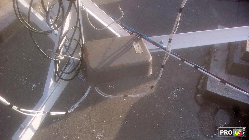

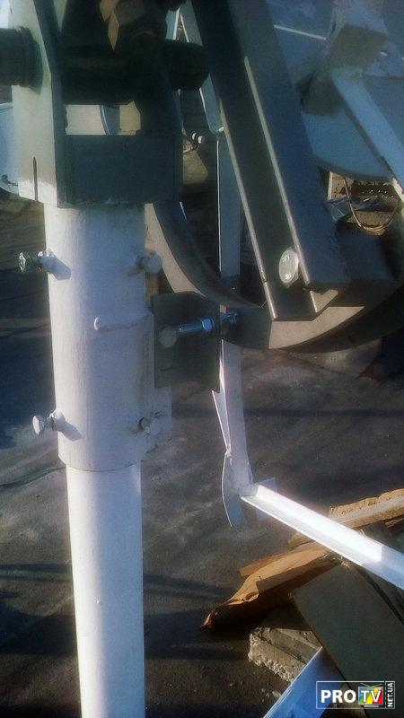

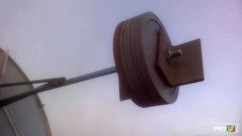

Закрепил кронштейн противовеса.
Теперь можно вешать груз
Груз всего около 10 кг. вроде и не много, но вполне достаточно чтобы выжать зеркало из нижней позиции одной рукой.
Теперь по нагрузке на актуатор антенна приближается к Маво 180, что уже не критично :)

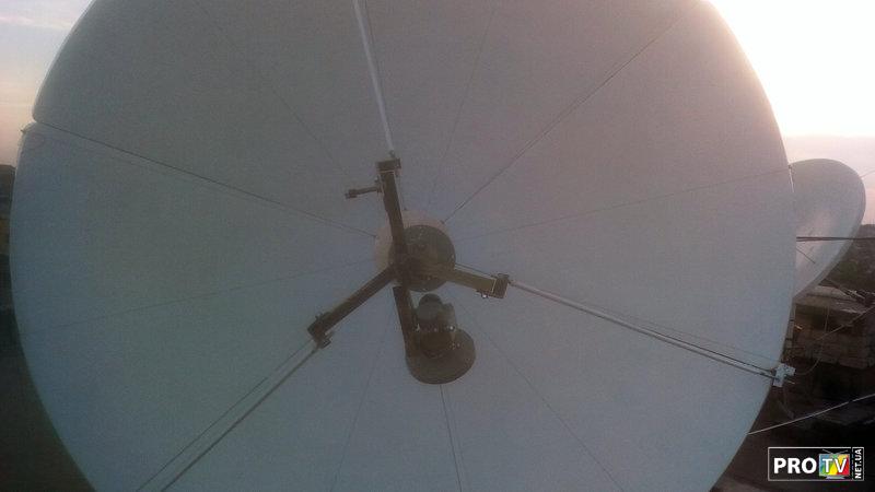

Наверное трудоголизм бич всех фанатов.

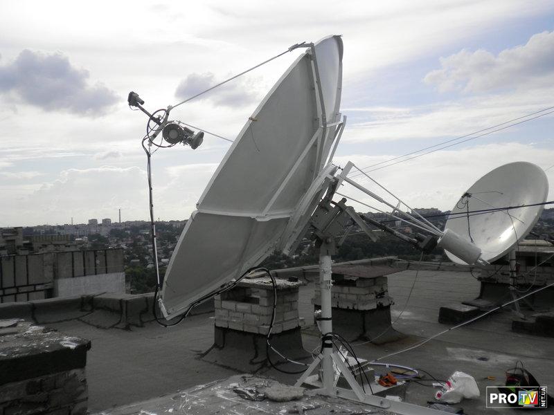

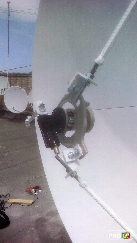

Хотел покрасить только кронштейн противовеса и спицы
А выкрасил всю антенну :roll:

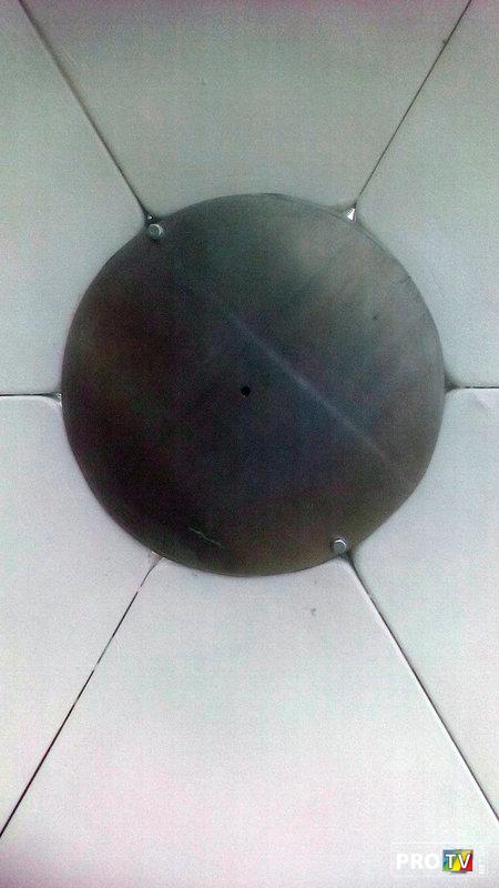

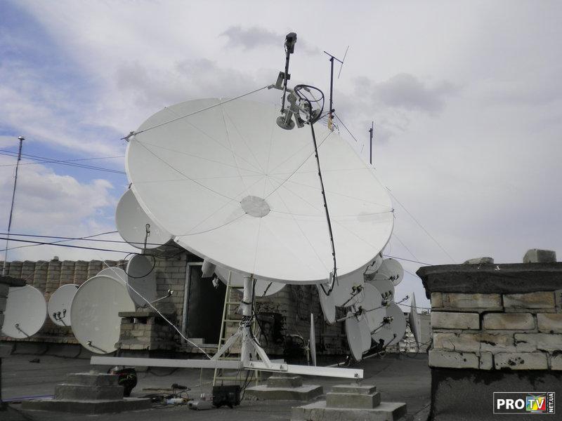

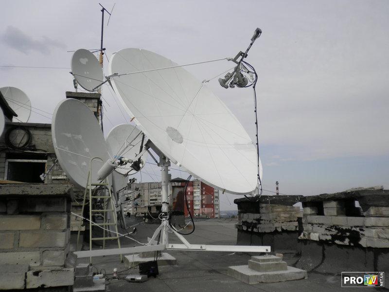

Затем изготовил заглушку в центр зеркала
Сразу собрал и проверил с Ку конвертером
Может я не очень удачно выставил конвертер в фокус, но в Ку диапазоне антенна работала очень посредственно :shock:

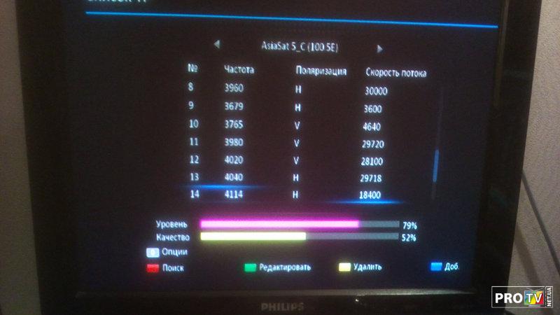

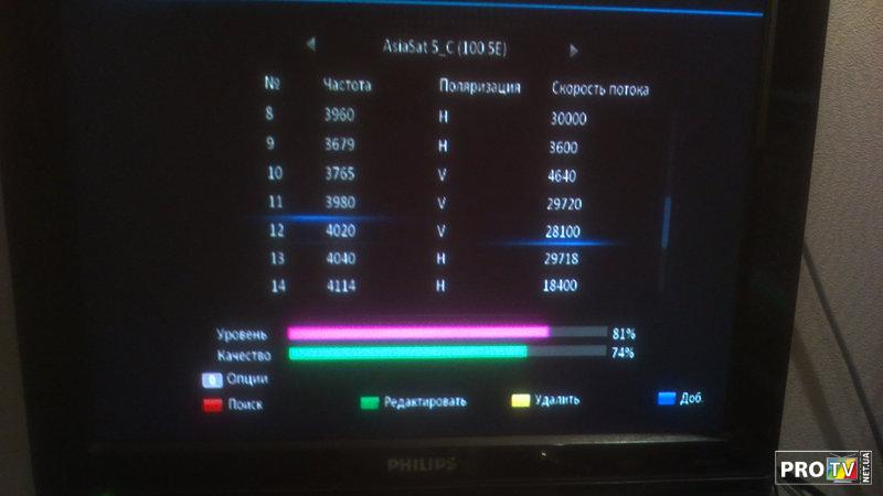

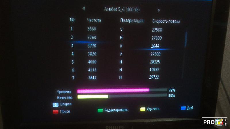

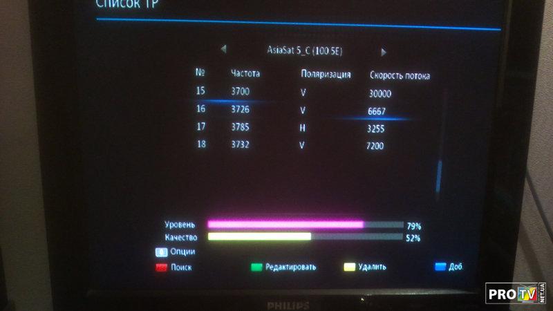

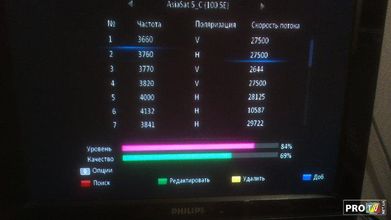

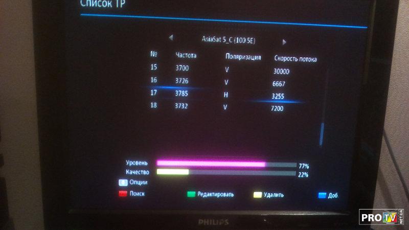

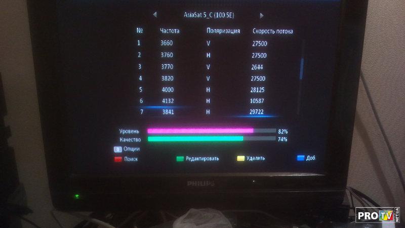

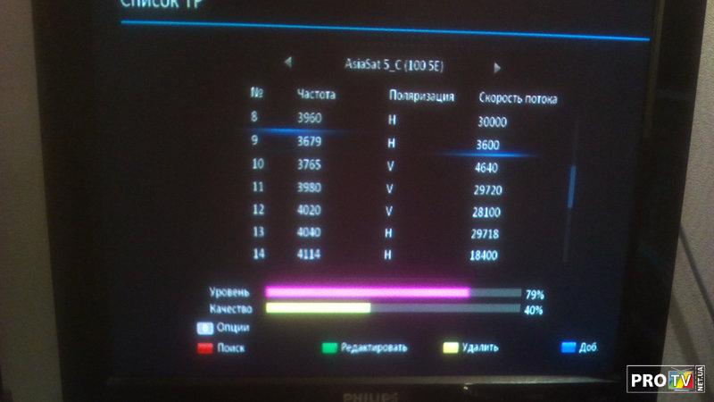

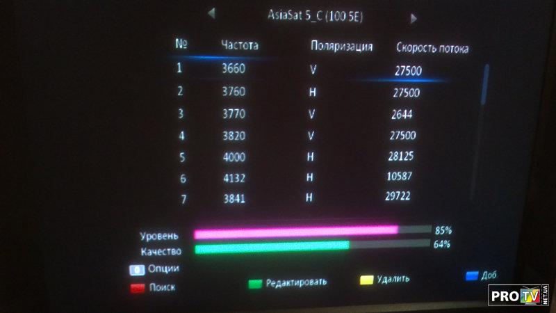

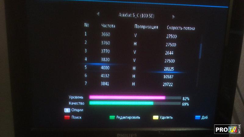

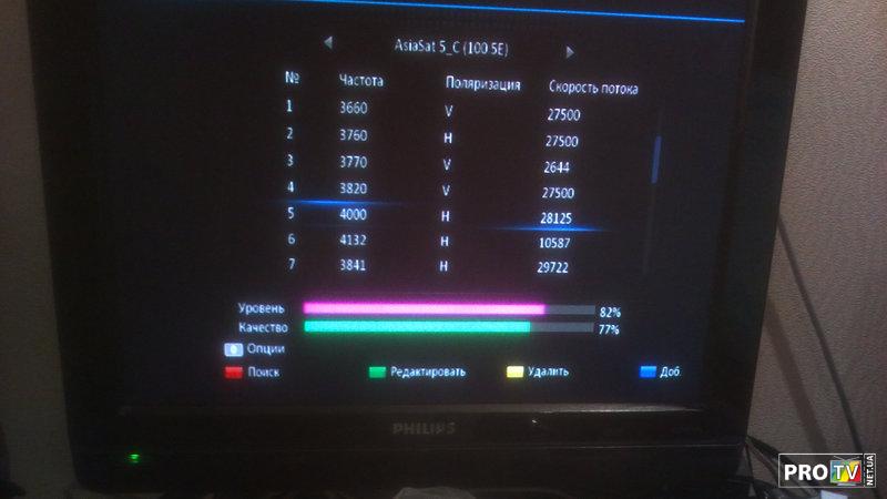

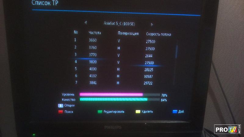

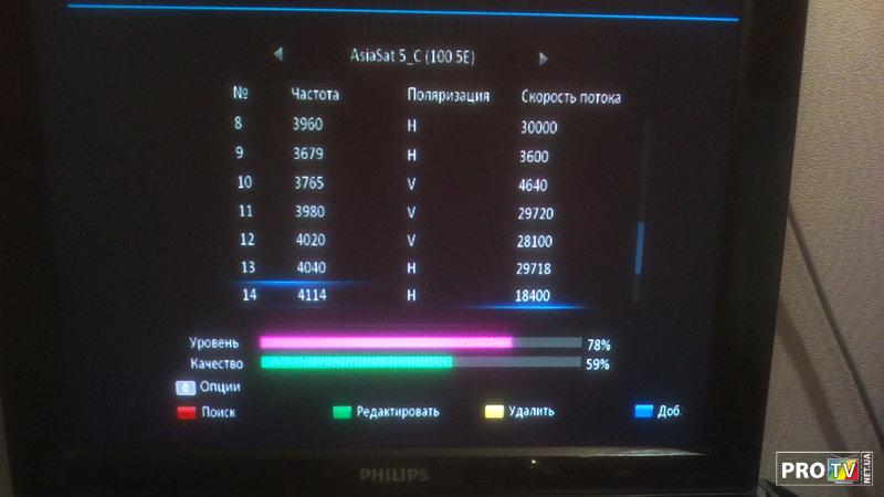

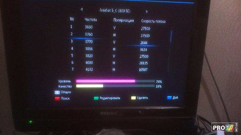

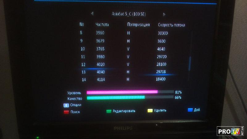

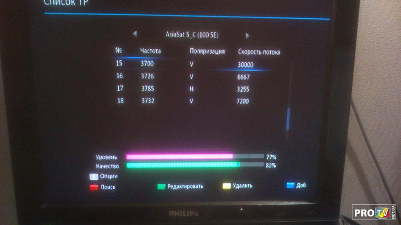

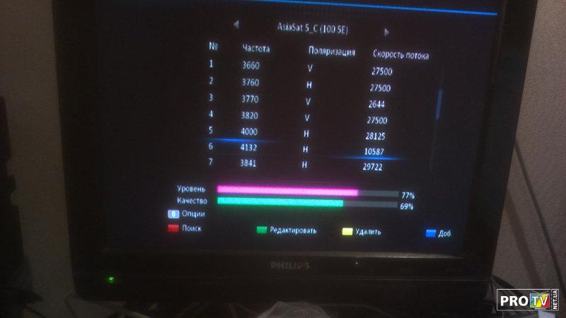

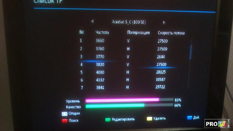

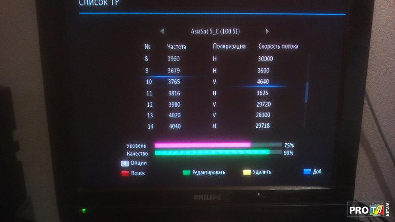

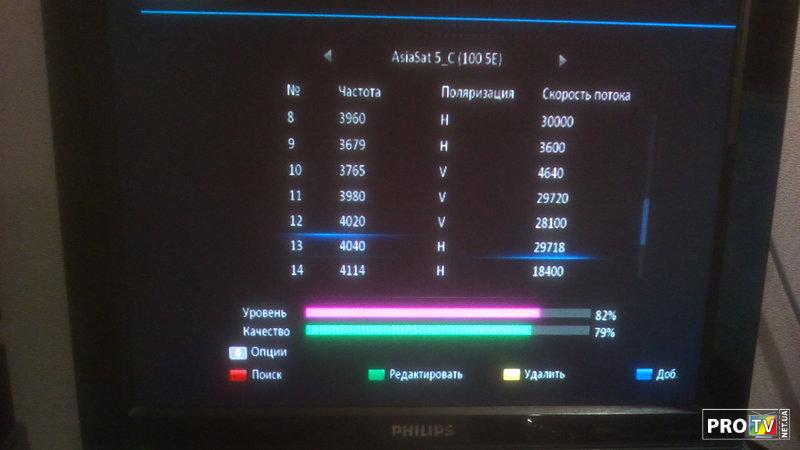

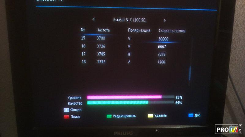

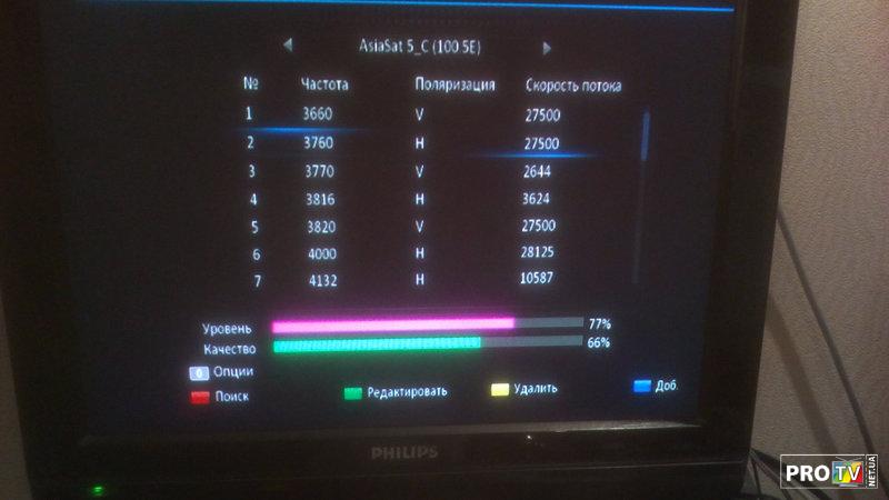

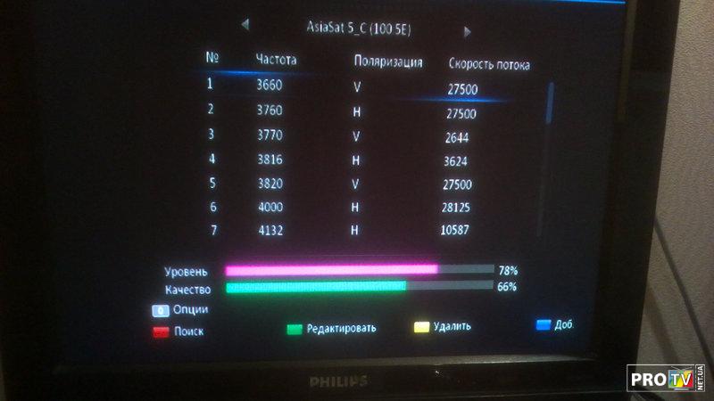

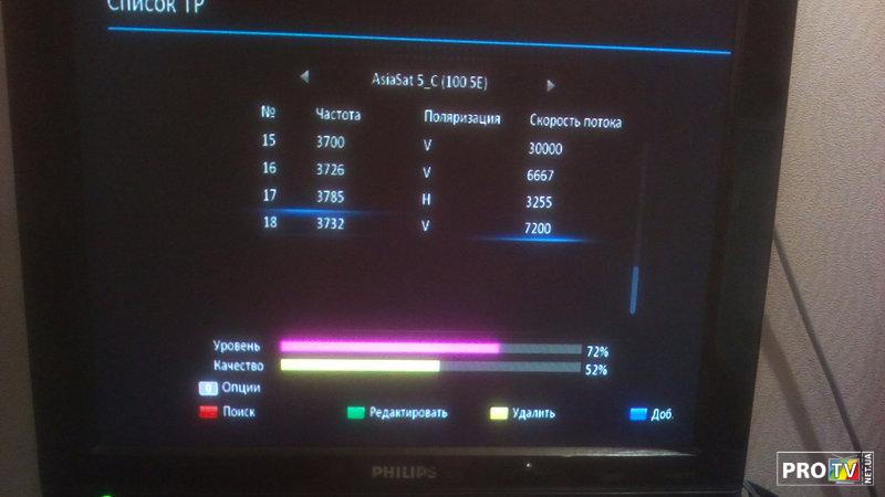

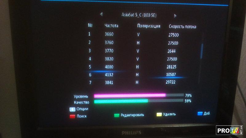

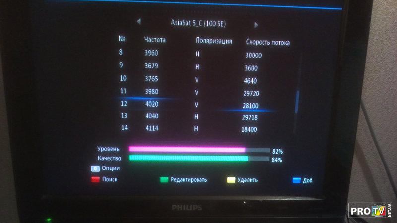

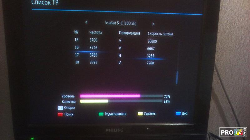

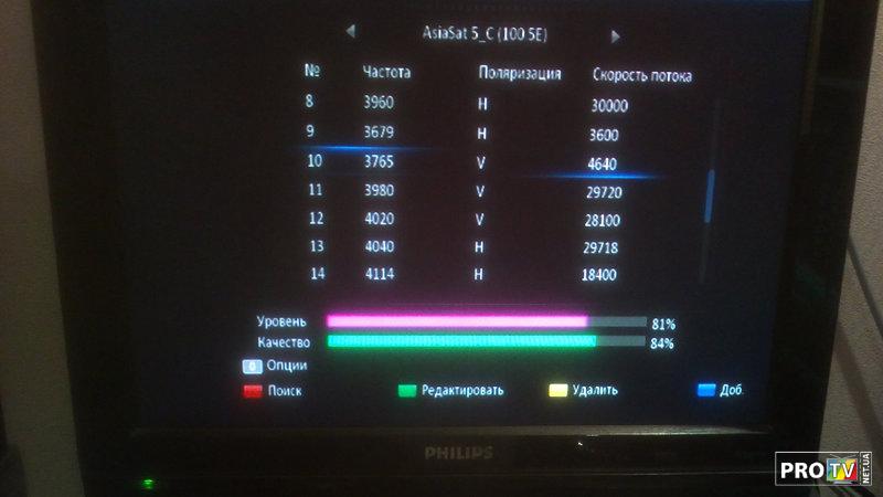

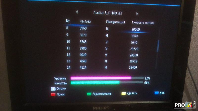

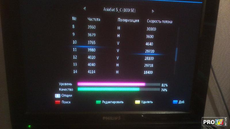

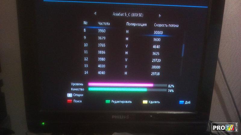

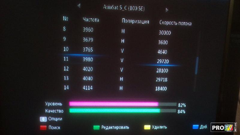

Ну и естественно опробовал новую антенну в Си диапазоне с линейной поляризацией
Тестировал на AsiaSat 5 100.5° E
Для сравнения взял Маво 180 прямофокус с отборным конвертером.
И так в начале Маво 180

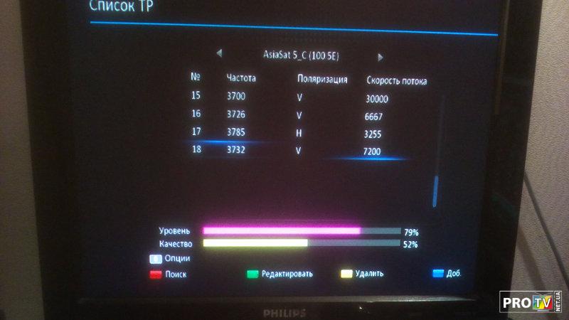

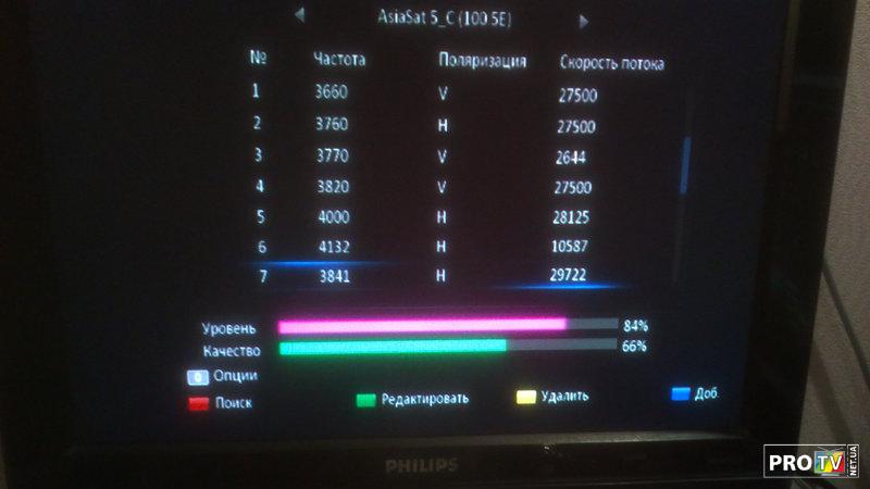

Теперь новая антенна 240 см
При этом следует добавить что транспондер 3726 V 6667 на новой антенне принимается абсолютно стабильно в то время как на Маво 180 он временами падает в ноль и часть суток вообще не принимается.
Подводя итог могу сказать что мега результата с ходу не получилось, но преимущество перед Маво 180 в Си диапазоне все таки есть.
Конструкция получилась довольно не плохой и даже рассчитанный на "Параболе" фокус совпал с фактическим.
Отдельное спасибо Юрию за его замечательный софт, на много облегчающий жизнь и творчество фанатам спутникового приема. :)

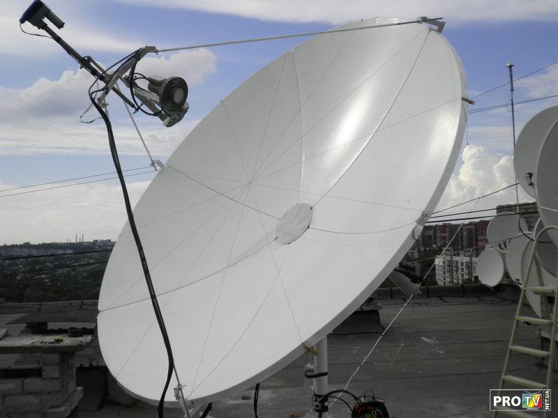

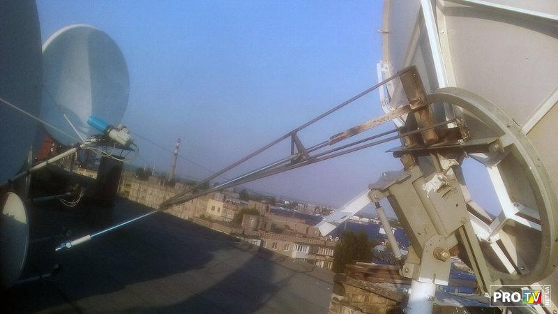

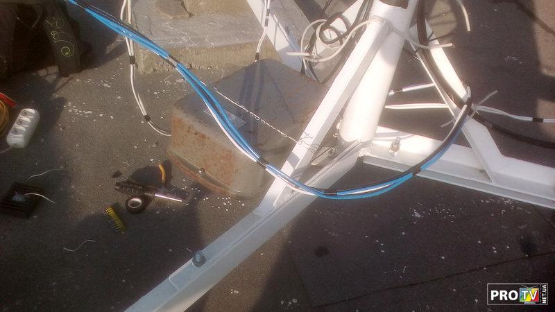

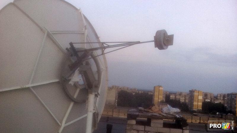

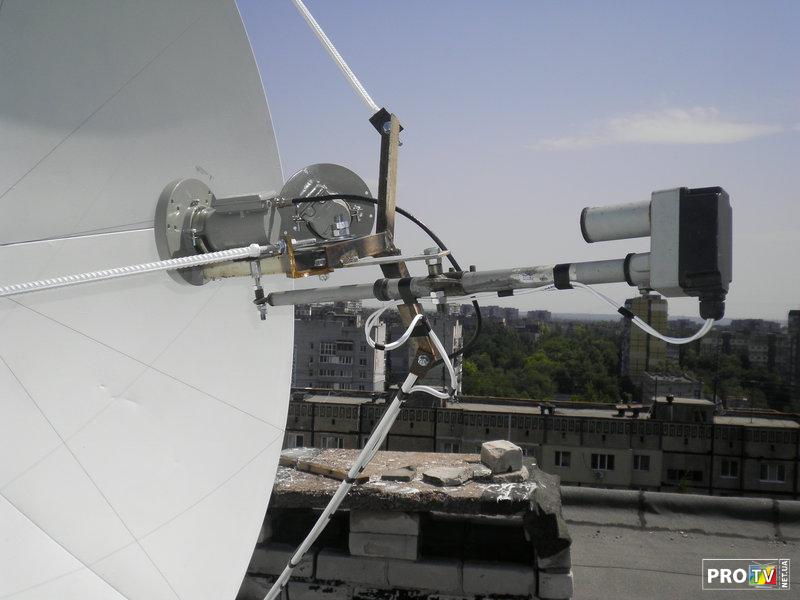

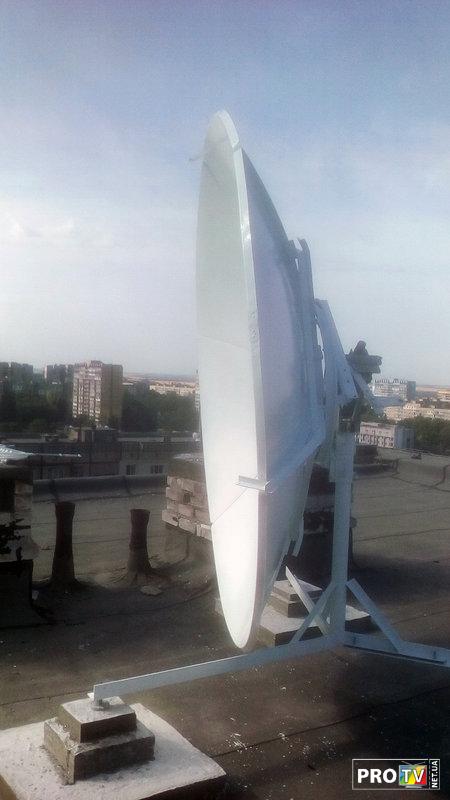

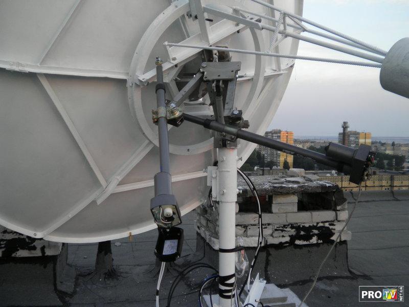

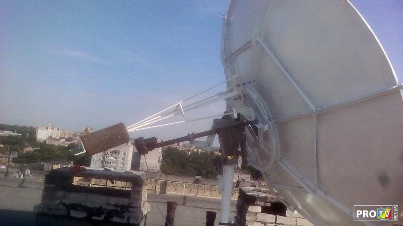

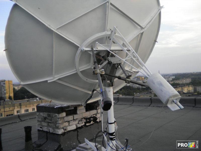

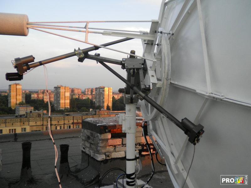

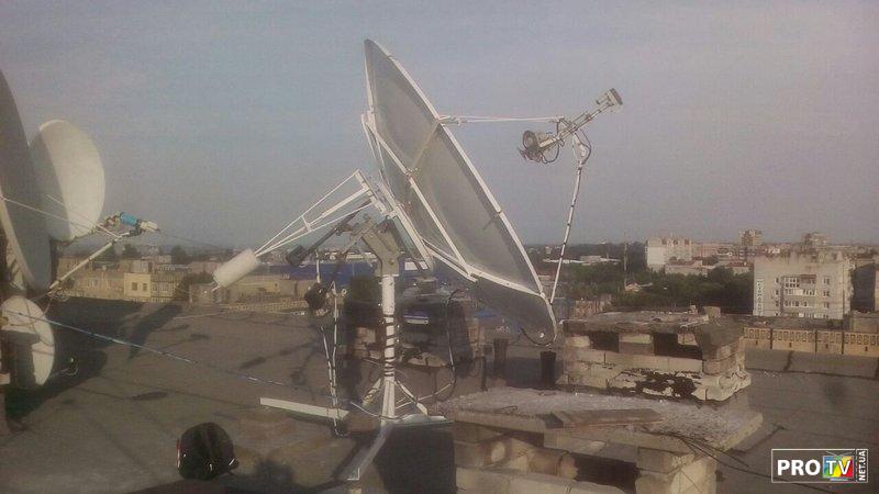

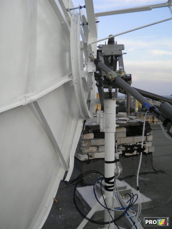

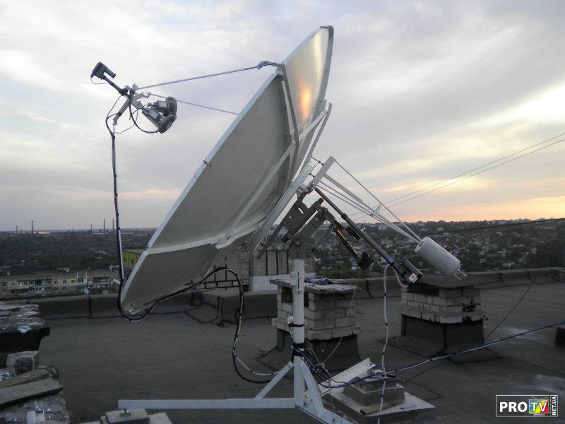

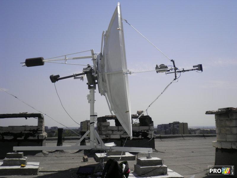

Так как мне все неймется и не сидится, продолжается "работа после работы" :mrgreen:
Первым делом заменил блины противовеса на противовес от чертежного кульмана
После этого снятое с актуатора зеркало стало автоматом "настраиваться" на 36е :lol:

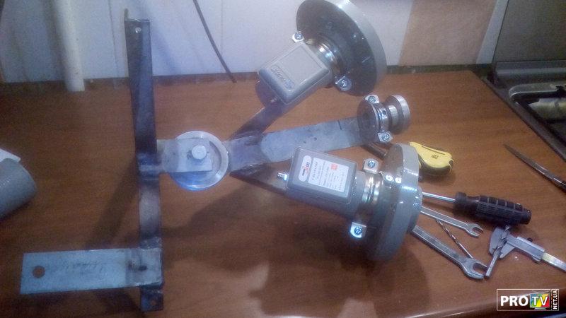

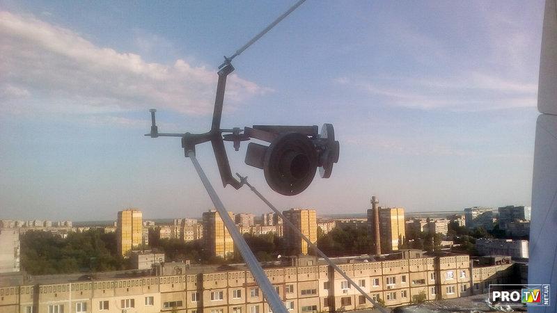

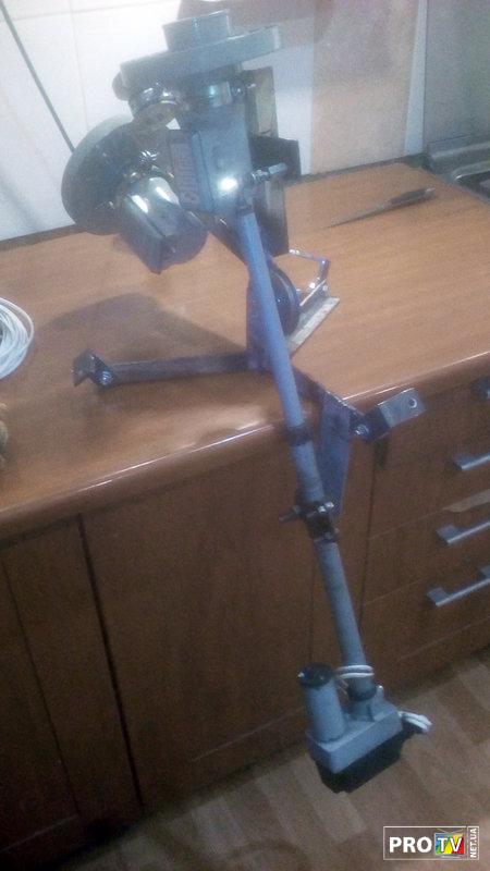

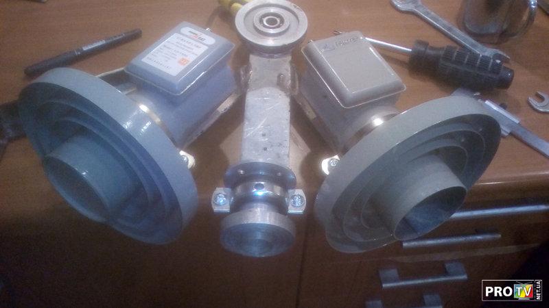

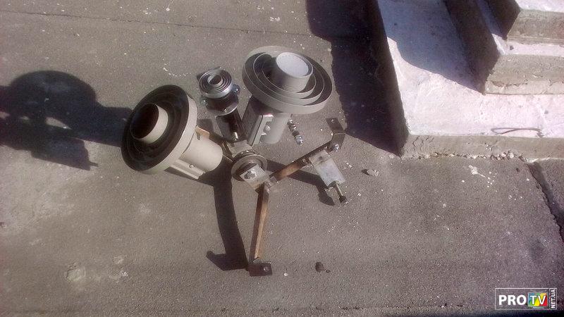

Так же начал воплощать в железе автоматический мультифид под прямофокус
Двигать консоль с конверторами будет 12-ти дюймовый актуатор
Сегодня примерил этот "колхоз" на антенну
Осталось кое что подправить и пересверлить, и можно начинать испытания.
Кстати, после того как навесил эту конструкцию, антенна полностью уравновесилась.

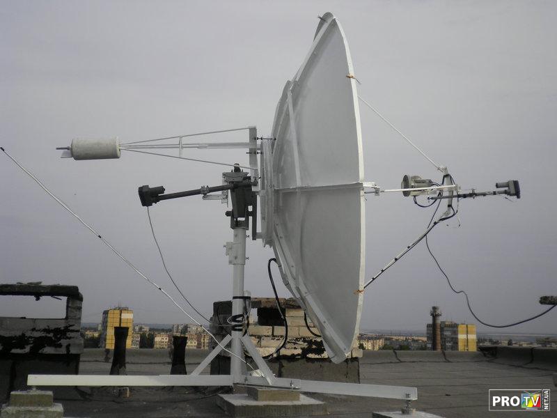

 Заголовок сообщения: Re: Китайская лепестковая антенна 240 см (Ромашка)
Сообщение Добавлено: 30 июл 2022, 06:38
Сообщения: 124
Откуда: Днепр

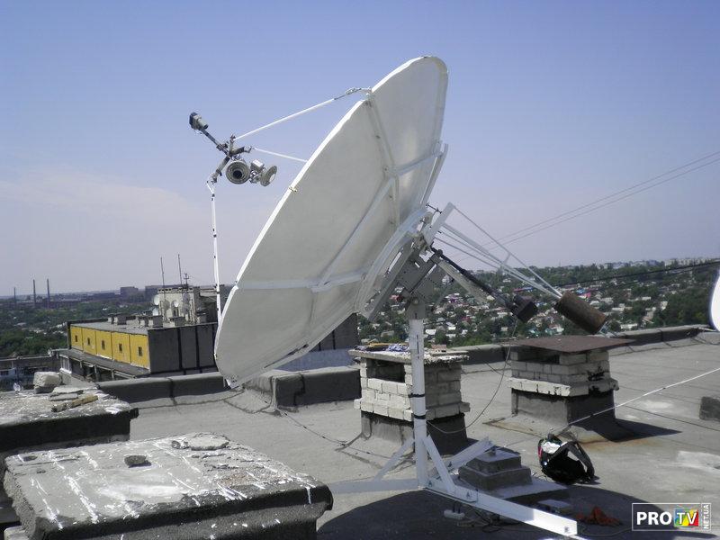

После устранения найденных проблем установил мультифид на место
А так же опробовал это дело на живом сигнале
Проблем не обнаружилось, конвертора при их смене точно встают в фокус
Пока оставил антенну на NSS-10 37.5°W

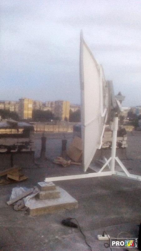

Были мелкие работы + выровнял центр зеркала, ну и наклацал фоток своего динозавра :mrgreen:

Продолжил работу над антенной.
По мимо тяжелой, нудной и грязной работы, такой как прокладывание кабелей в шахтах высотки, с их последним извлечением и распутыванием :twisted: и протягиванием через подвесной потолок квартиры :shock: была работа интересная и творческая.
Изготовил и смонтировал систему привода полярного подвеса с двумя актуаторами.
Теперь антенна способна перемещаться от 113°E до 43.0°W !!!
Так механика выглядит в действии.
Восточный предел
Вершинный спутнник
Западный предел
Конструкция пока еще сырая, остается открытым вопрос с правильным подключением актуаторов.
Питания приводам хватает, но вот как включить герконы? Параллельное вгоняет позиционер в ступор и выскакивает ошибка Er2, а ставить два позиционера не хочется.
Сообщение Добавлено: 30 июл 2022, 07:09
Респект,получился вооруженный терминатор.
Сообщение Добавлено: 30 июл 2022, 07:12
Сообщения: 124
Откуда: Днепр

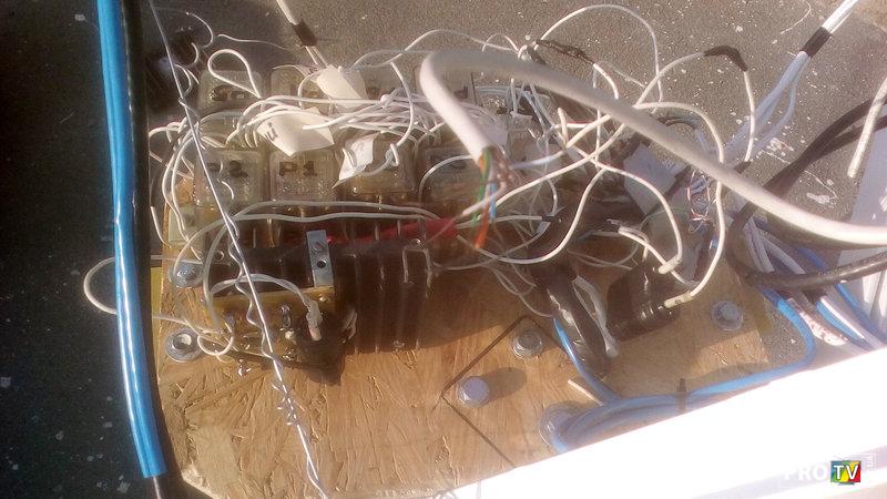

Удалось решить проблему с подключением к позиционеру.
Теперь два актуатора позиционер видит как одно устройство.
Блок автоматики выполнил на реле. Монтаж навесной, так что зрелище не для слабонервных :mrgreen:
Для защиты от осадков использовал верхнюю часть корпуса от совкового магнитного пускателя
Сообщение Добавлено: 30 июл 2022, 07:16
Сообщения: 72
Откуда: Kropotkin
Жестко,явно не для наших мозгов :D :shock:
Сообщение Добавлено: 30 июл 2022, 07:18
Сообщения: 124
Откуда: Днепр
Ну не боги же горшки обжигают :lol: Тут главное желание и настойчивость в достижении цели.
Не представляете сколько было сомнений и бессонных ночей, но глаза боятся а руки делают :mrgreen:
