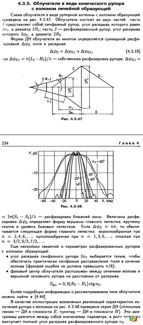

Обещанный чертёж от Странника под данную матрицу:
Полоска 156х20 сворачивается и пропаивается прямо на колпачке LNB. Вообще-то это должна была быть дугообразная полоса, но при перепаде диаметров 48 - 49.5мм достаточная точность в месте припайки рупора достигается и так.:
Серым цветом в середине выкройки показан внутренний контур для изготовления рупора на ваш "прямофокусный" облучатель с внутренним диаметром ОККВ 24мм
Это графическая цитата из книги
Фролов О.П., Вальд В.П. Зеркальные антенны для земных станций спутниковой связи (2008)
От себя добавлю, что согласование по импедансам (а, значит, по коэффициентам отражения в рупоре) для рупора с изломом образующей значительно лучше, чем для обычного конического.
Кроме того, сильнорасфазированный рупор легче присоединить к раскрыву облучателя LNB для офсетных антенн, чем к ОККВ.
