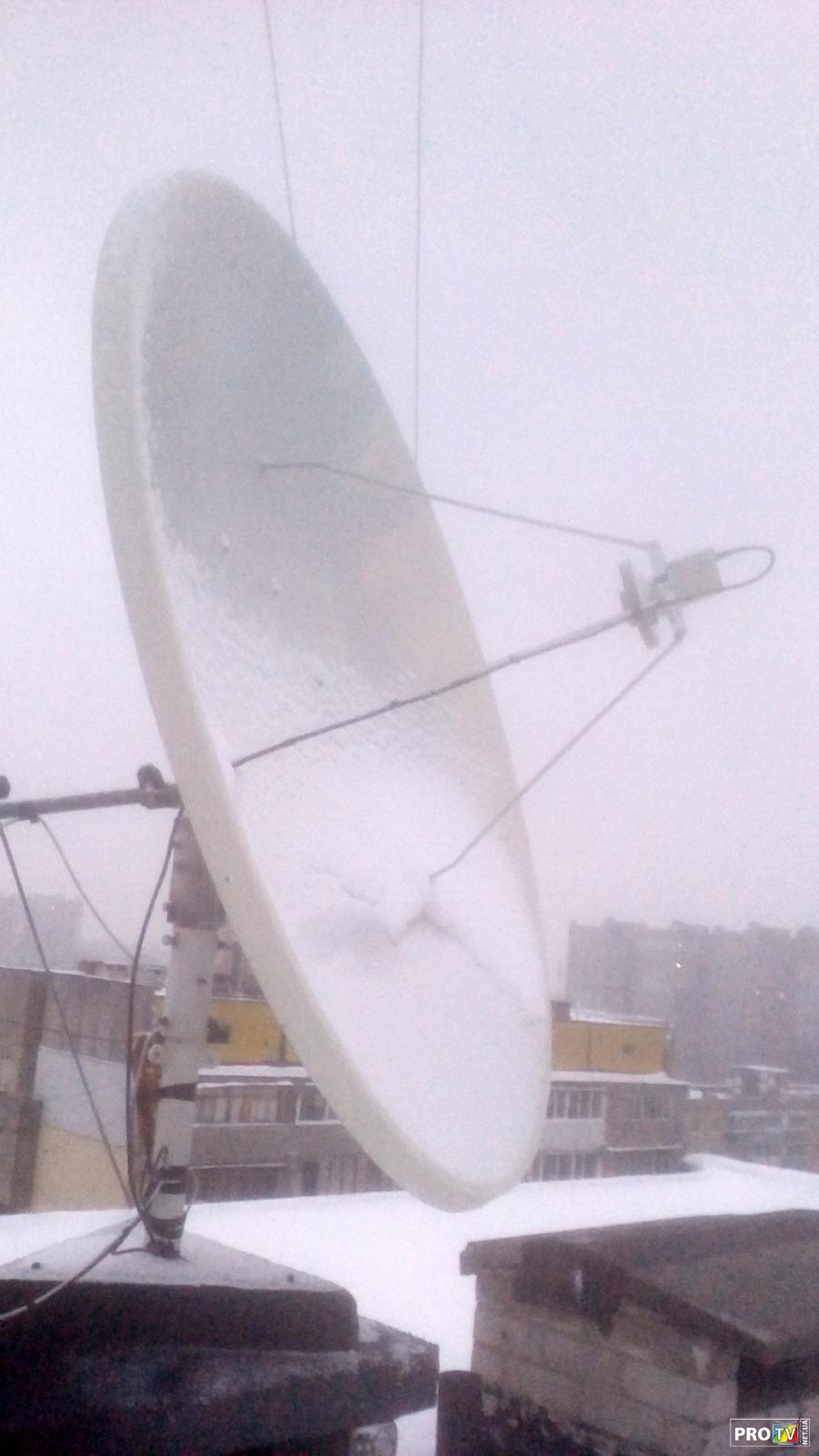

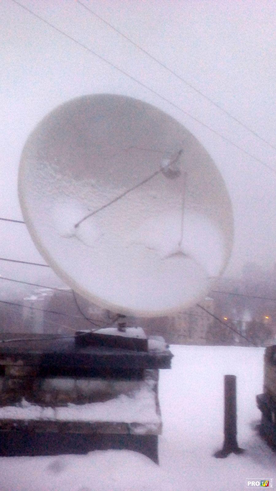

Мabo 1,8 м в лютую метель.

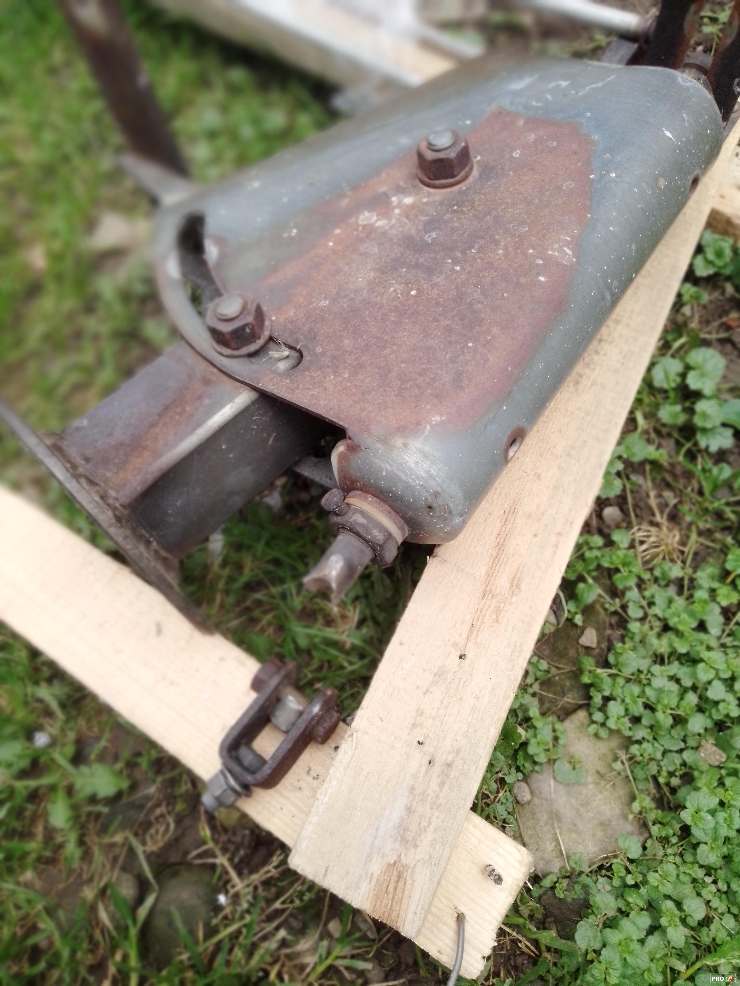

Похоже нашел такую же Мабо как у меня 180 см. Нужна консультация по поворотному механизму.
Приобрел антену, но поворотный механизм в нижней части отломан, на месте где проходил болт. Вопрос: как это исправить? Заваривать наглухо? И какое расстояние должно быть в верхней части крепления к подзеркальнику и в нижней, там где у меня отломано?

на том же ОЛХ можно спокойно найти от мабо подвески и ничего не нужно варить

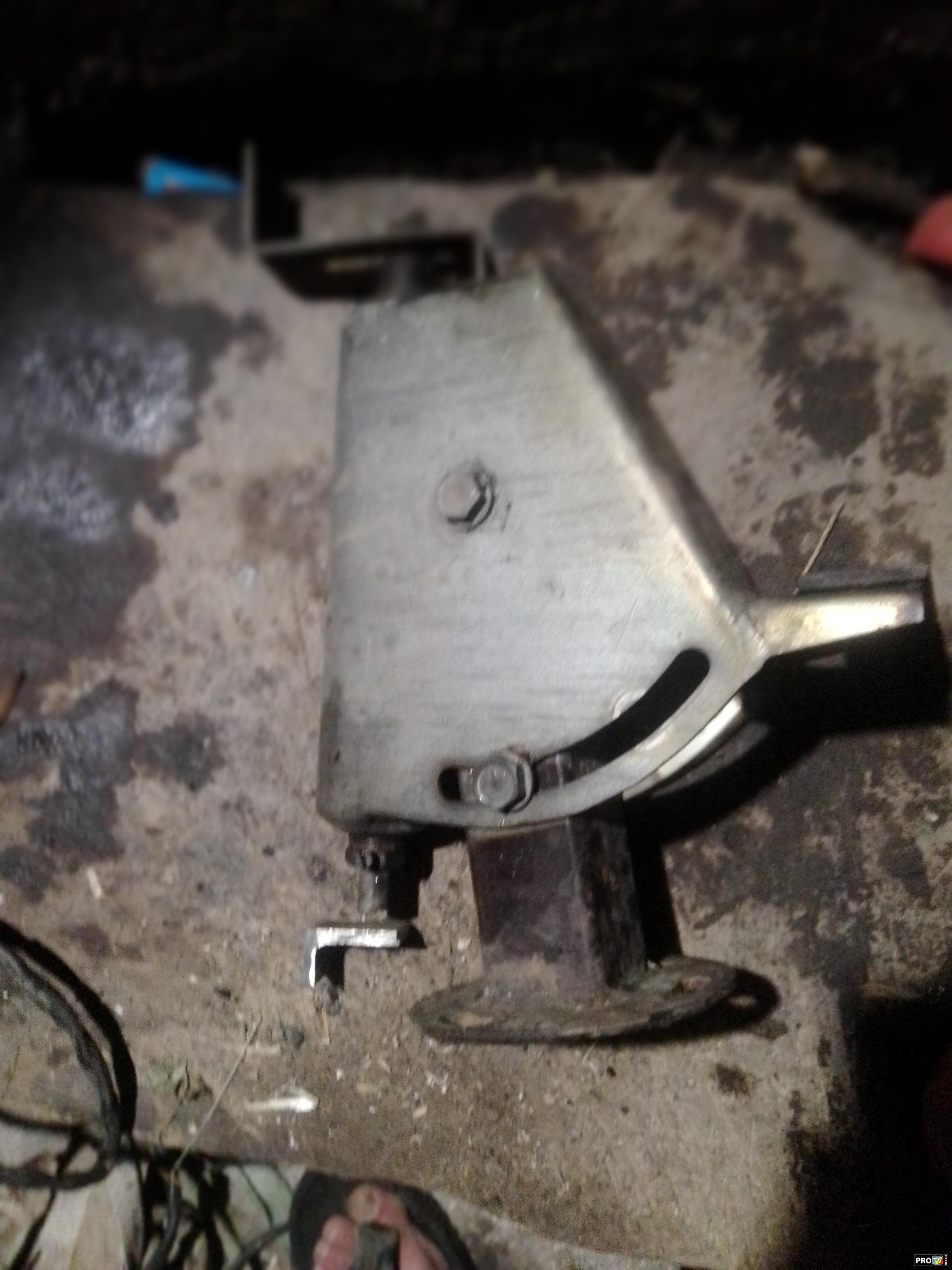

Все таки рішив заварити наглухо. Але ще хочу проконсультуватися з вами, так як ще не мав діла з прямофокусом, тільки мотопідвіс. Перед тим як заварювати наглухо, треба там виставити якиїсь кут, чи нема різниці +\-1см. А самим дзеркалом рівняти вверх низ до досягнення макс.сигналу? Я так розумію, що то зробили для точної піднастройки. Чи помиляюся?
Тут на верхній частині шкала, для чого вона? Якщо я буду заварювати, то скільки на шкалі виставляти, бо потім вже не получится по ній регулювати
