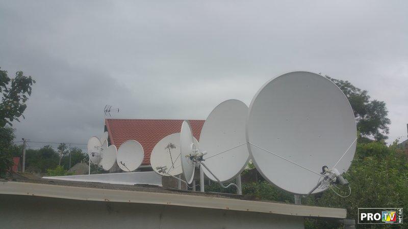

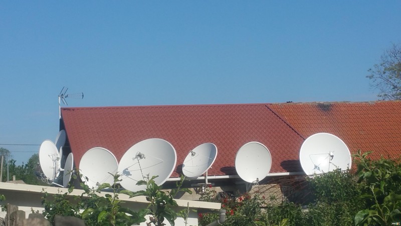

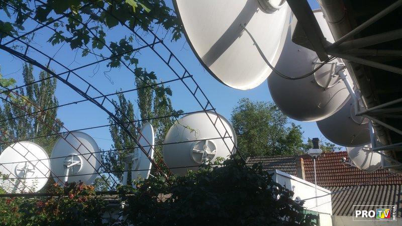

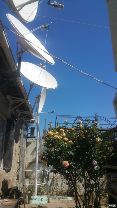

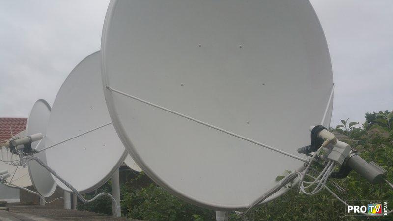

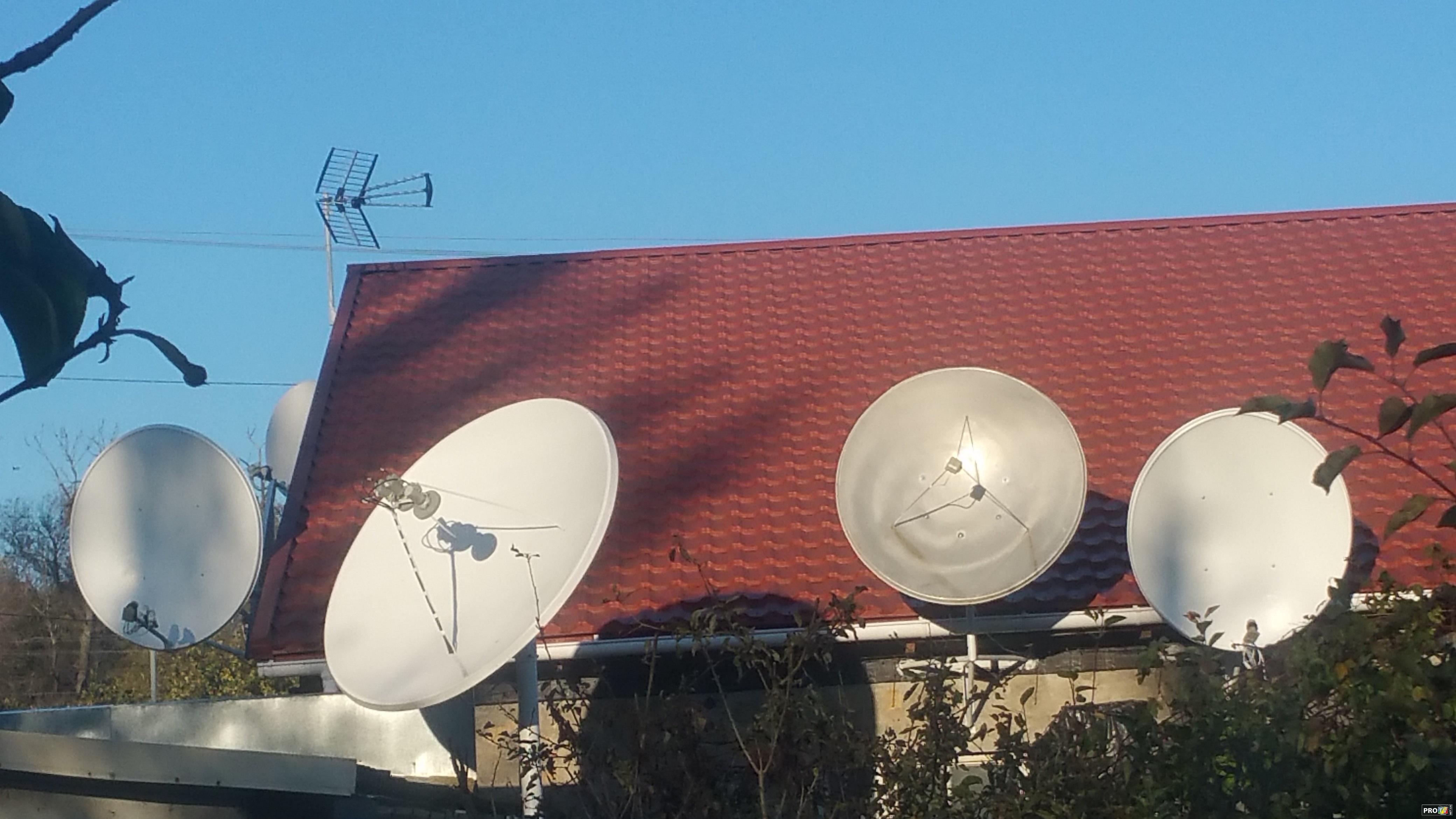

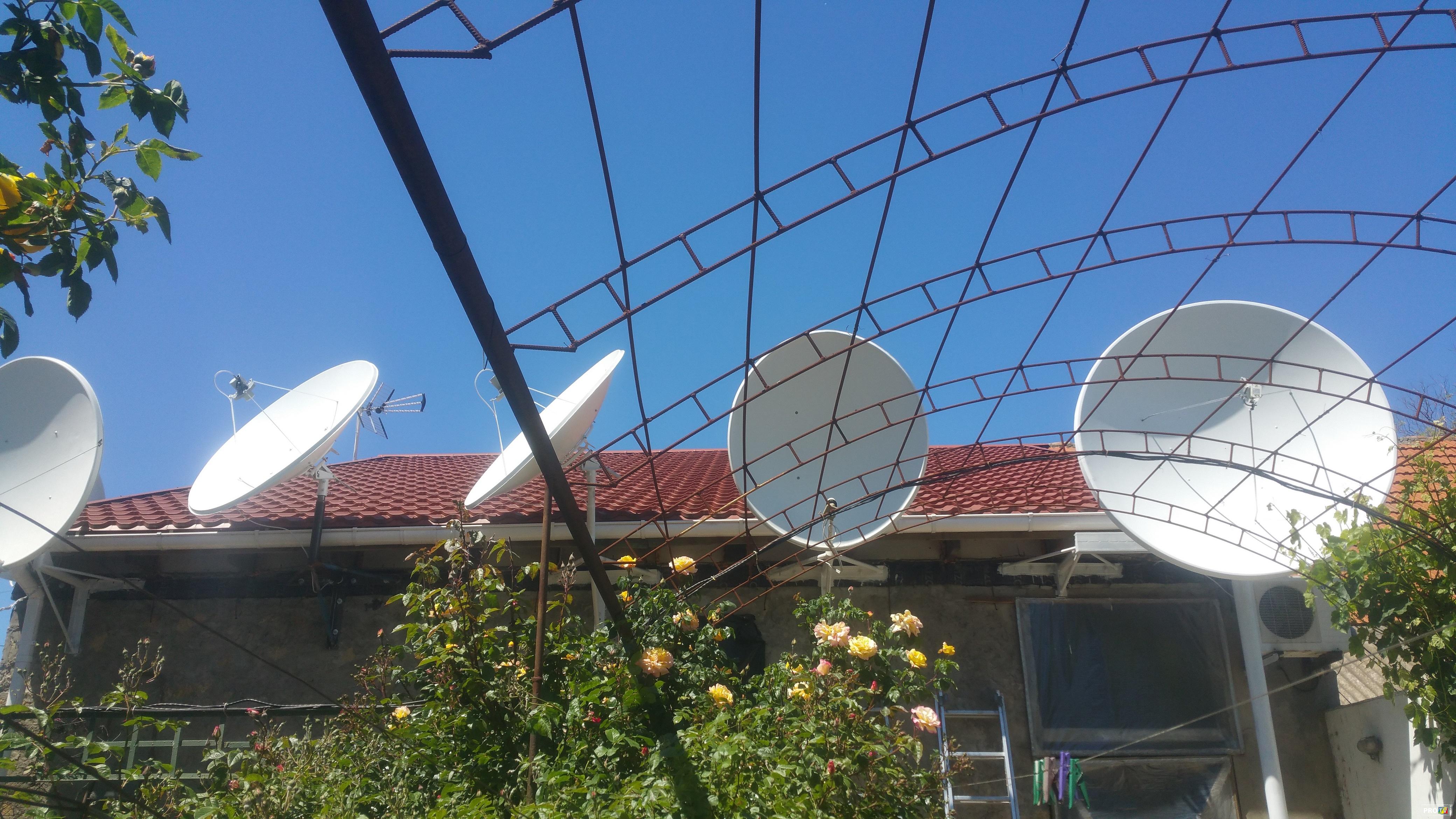

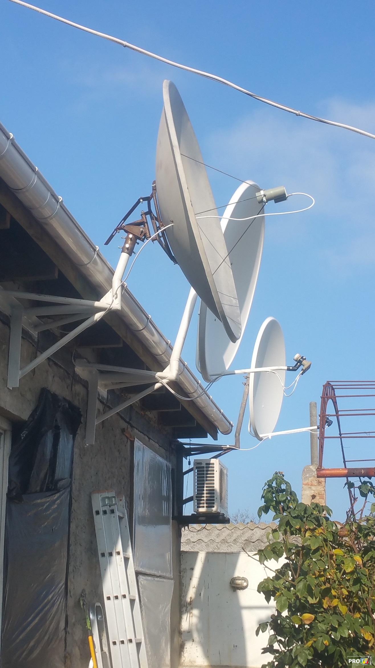

В этой теме будет показан полностью мой спутниковый комплекс и также реставрация и установка спутниковых антенн.
34.5w 30w (120)
22w 20w 15w (140)
18w C14w 11wC (195)
0.8w(90)
5eC (140прямоф)
9е 5е 3.1/2.9е 0.8w 4w (90)
13e 10e 7e 3.1e 3w 8w (140)
30.9e 28e 21e 19e 16e (140)
33e(90)
9e 7e 3e (80)
50e 36e line 31.5e (90)
56e 53е 52/51.5 46/45 (140)
39e 36e 31.5е (120)
40еС (140прямоф)
57еС (140 прямоф)
90eC 85e 80e 76.5eC (195)

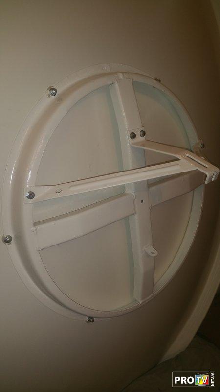

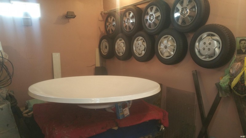

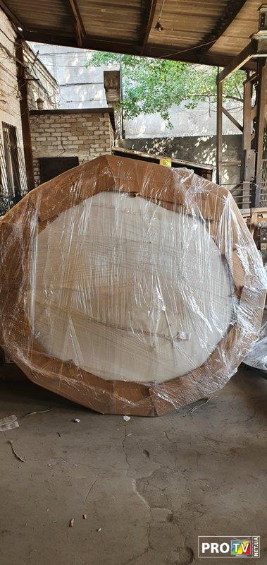

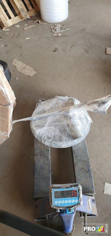

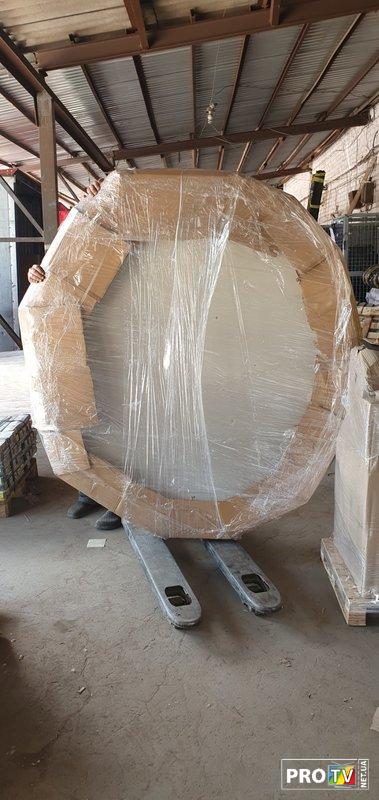

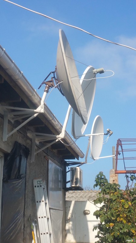

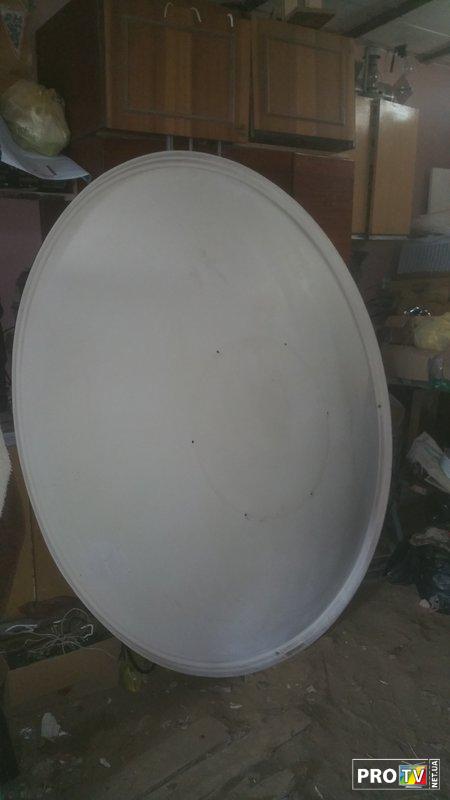

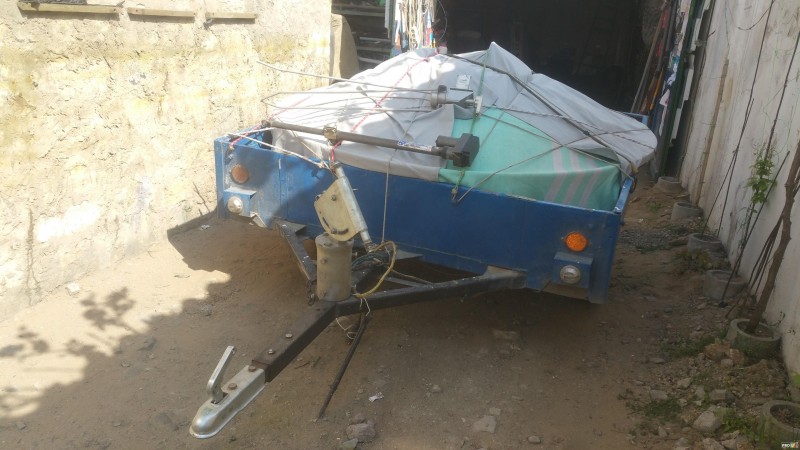

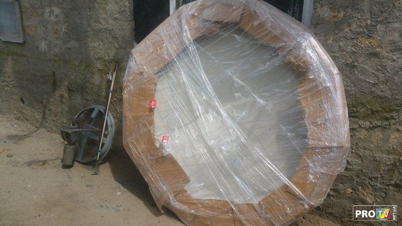

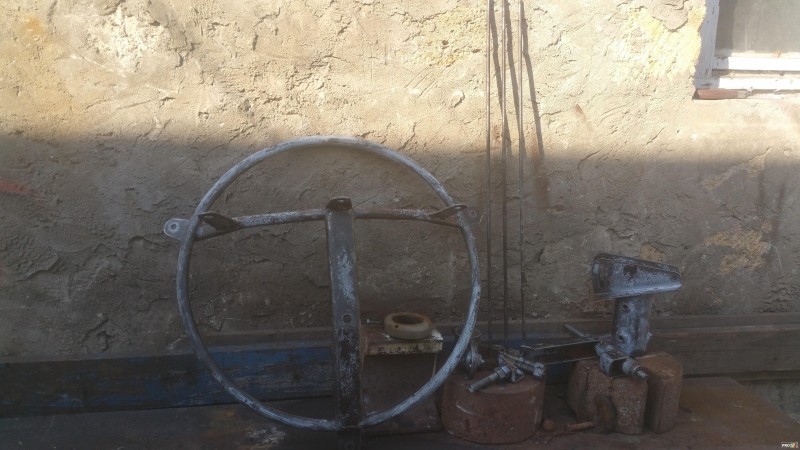

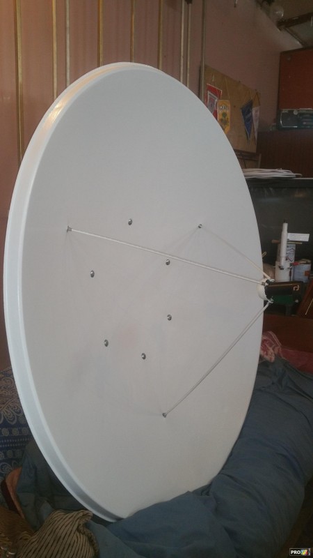

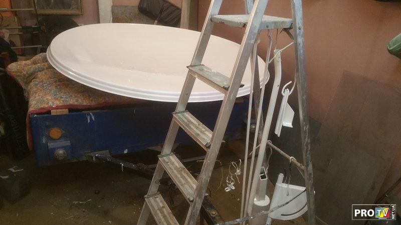

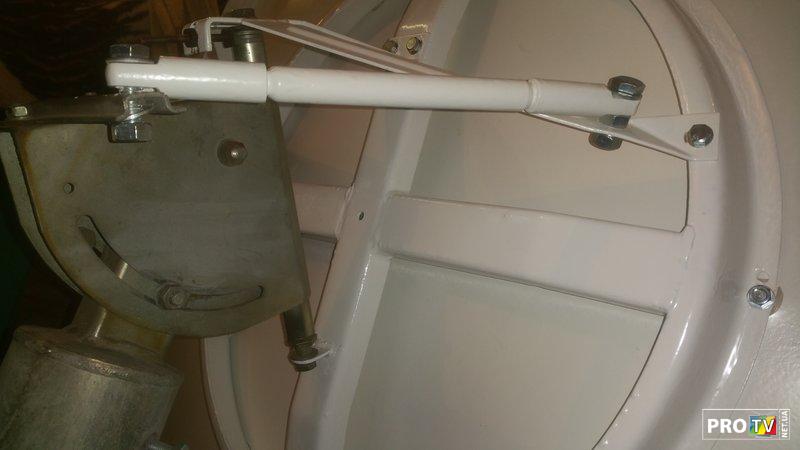

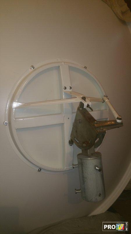

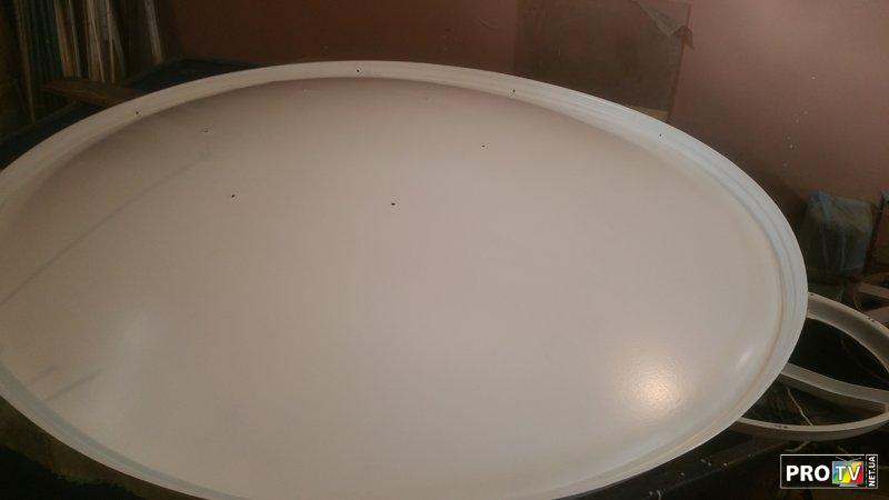

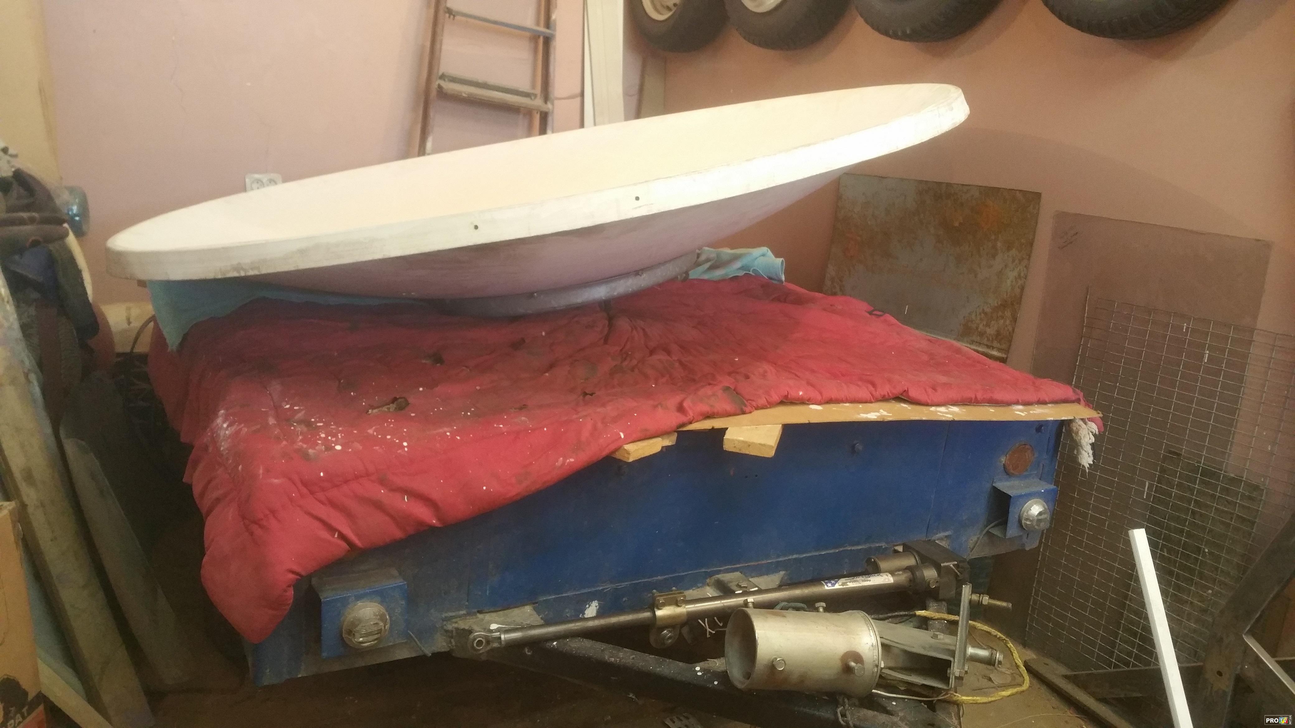

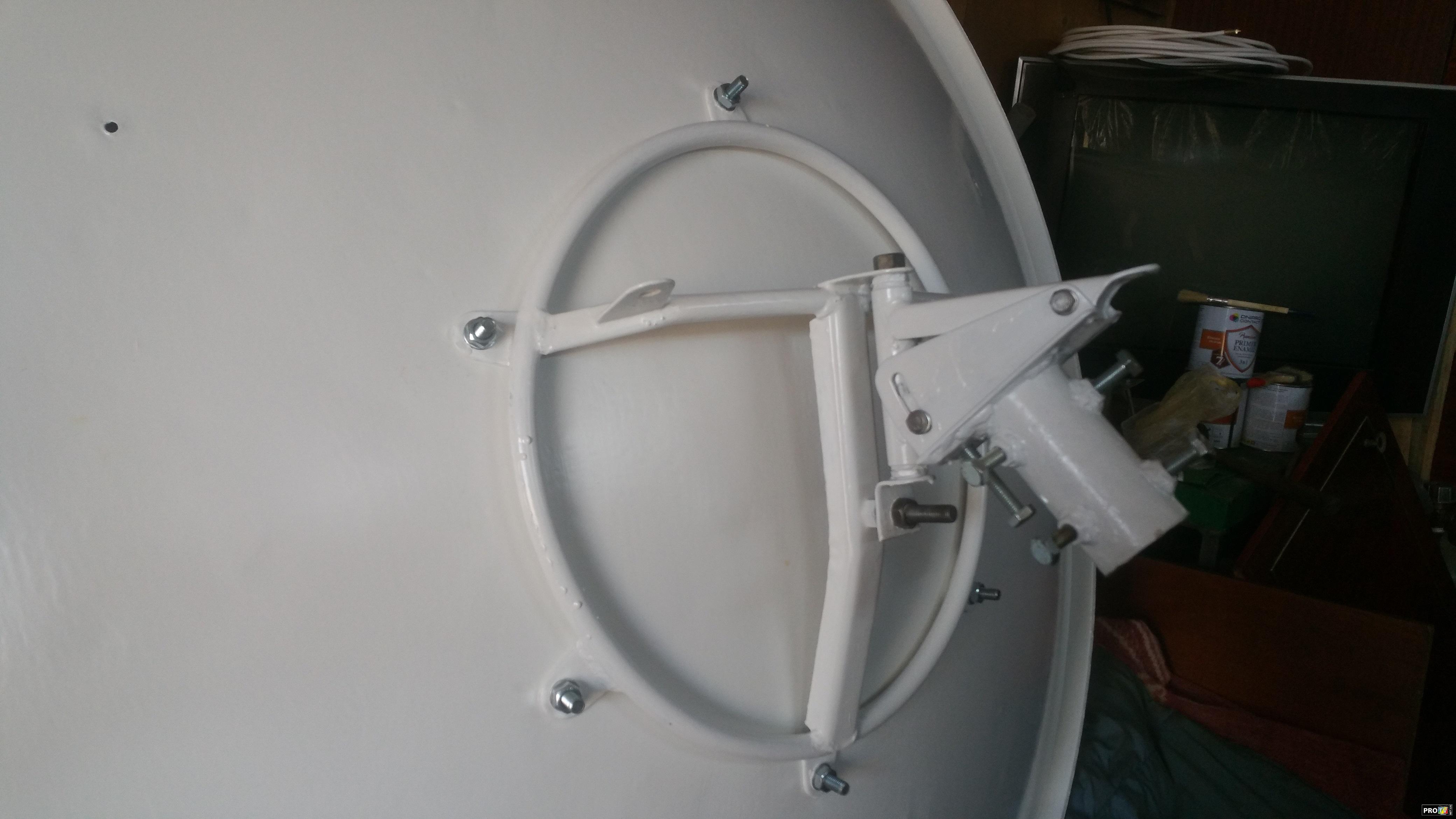

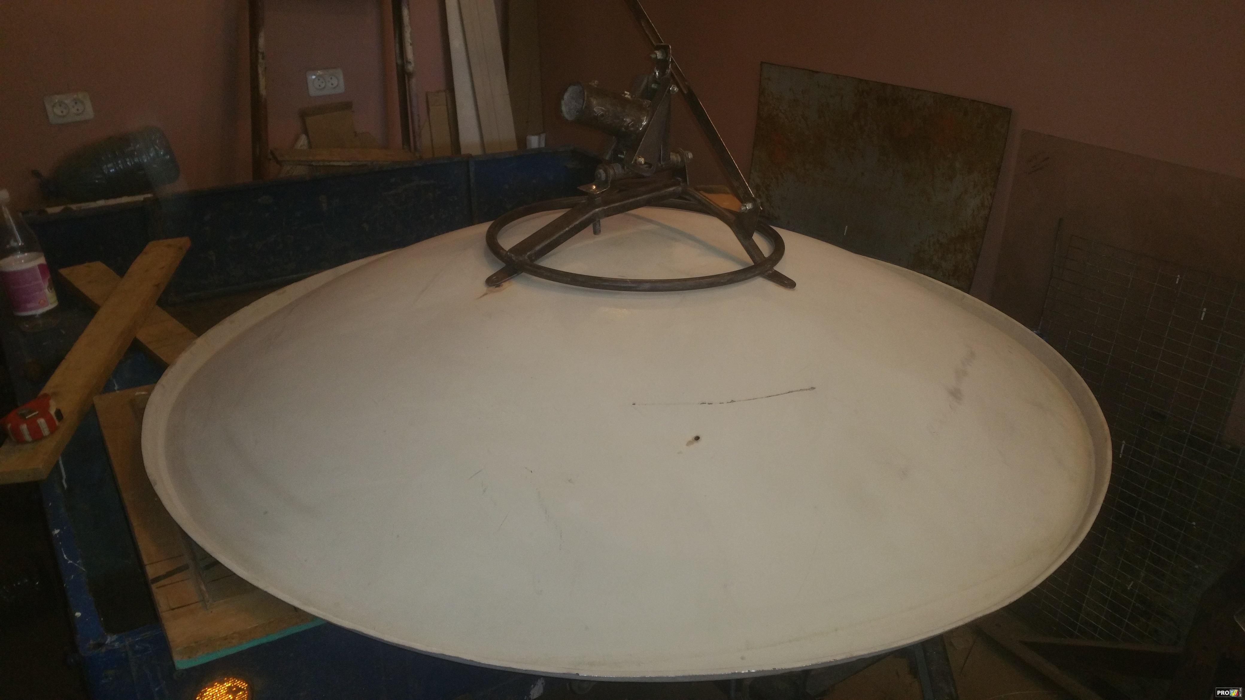

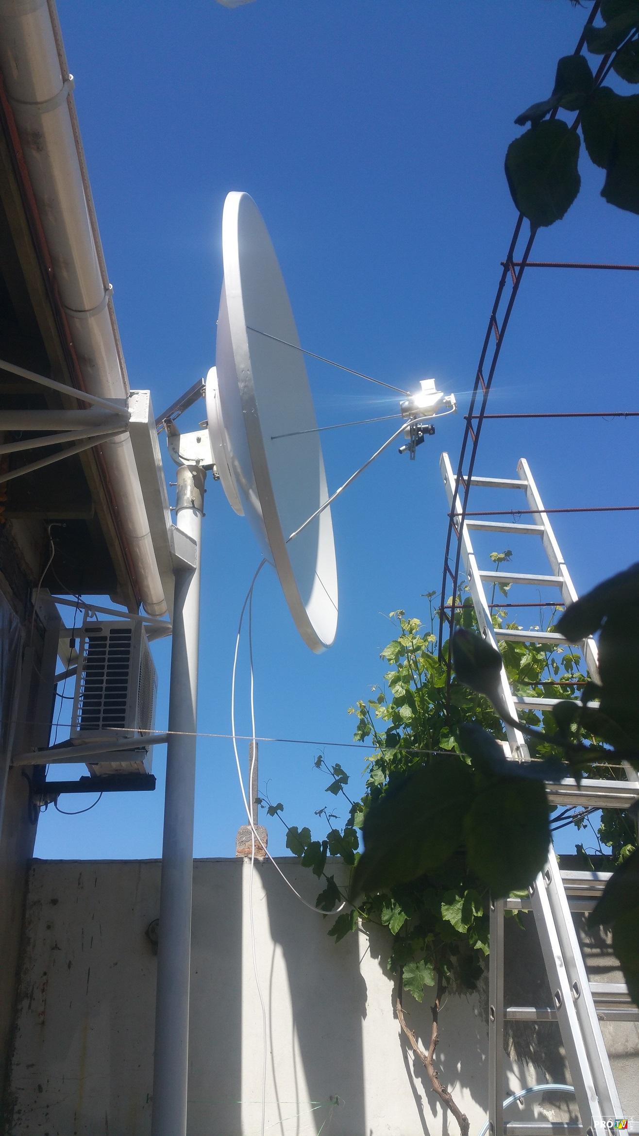

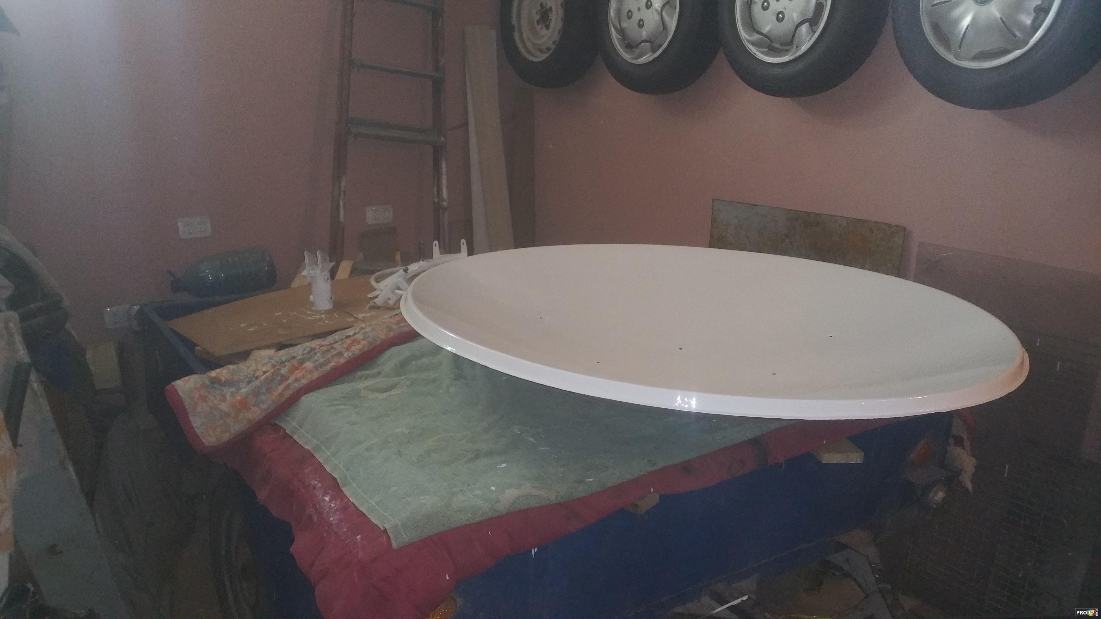

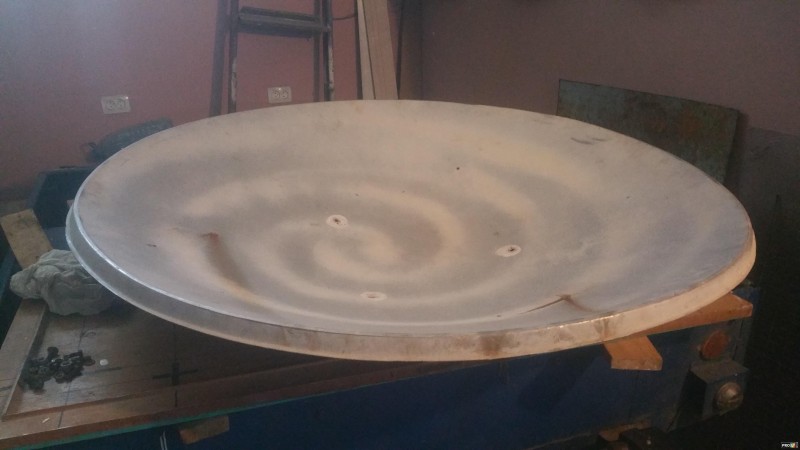

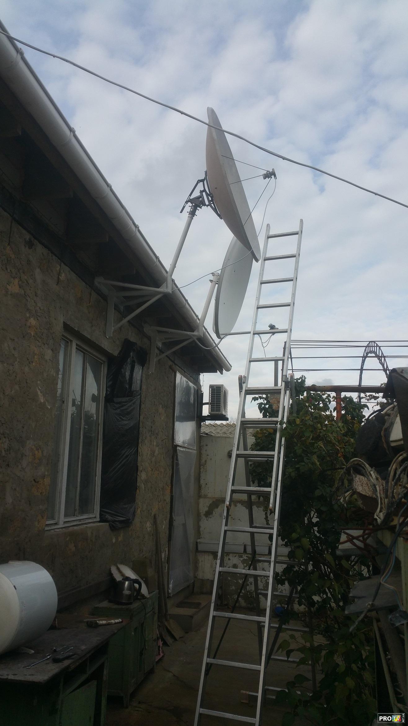

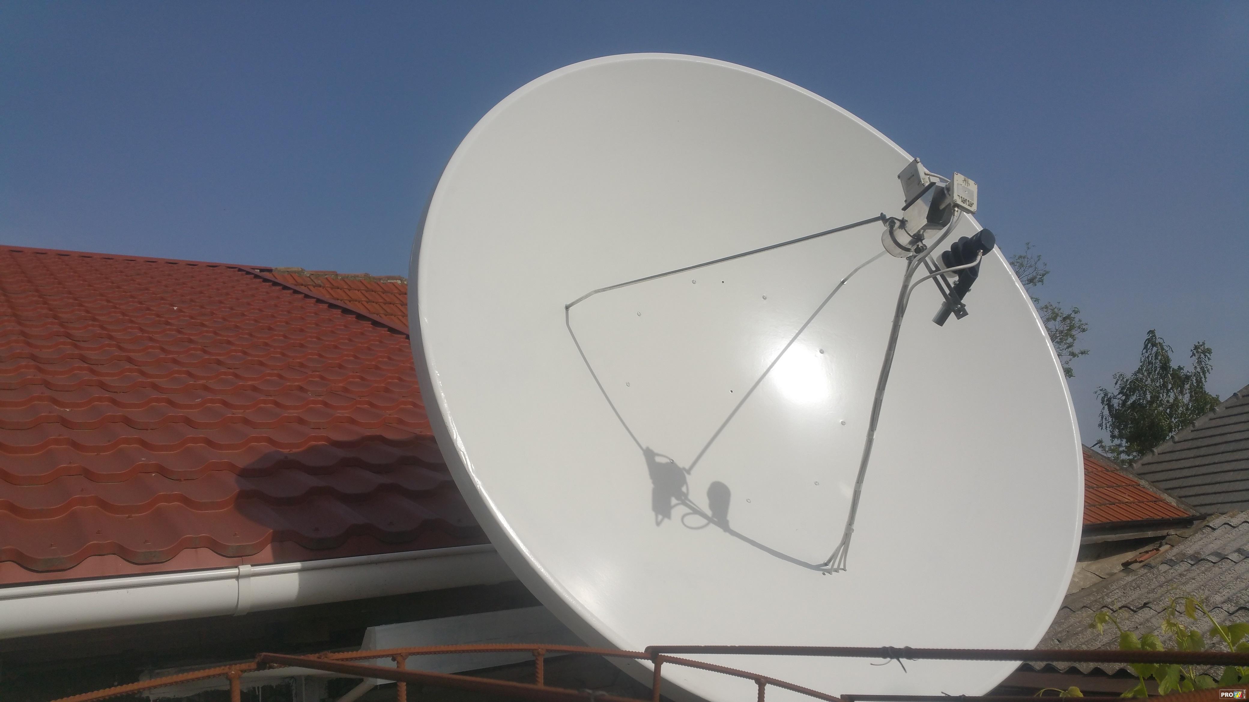

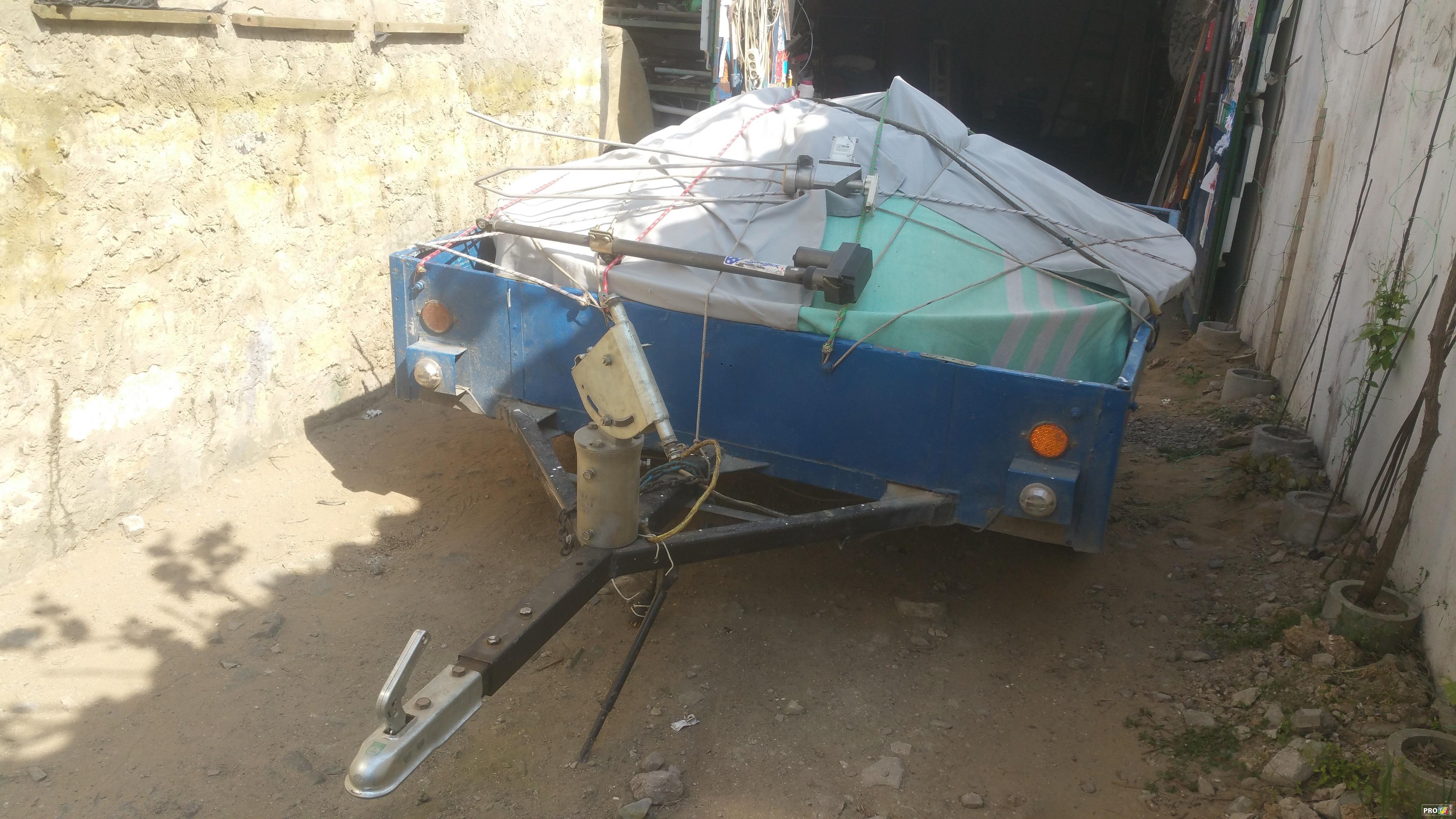

Мабо 170/185 приехал для установки.
Фото отправителя перед отправкой. По кругу упаковали картоном, поэтому края не сильно пострадали при перевозке.

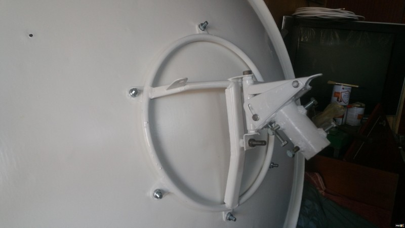

Приехала с минимальными повреждениями, 2-3 небольших вмятин зеркала.

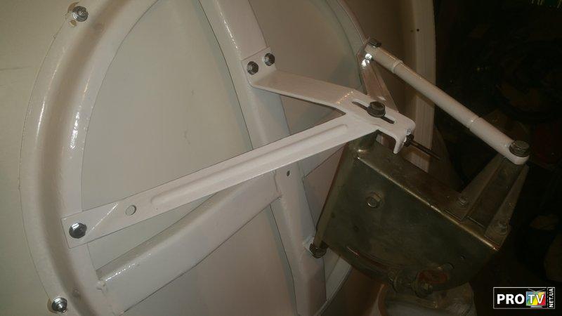

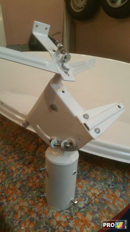

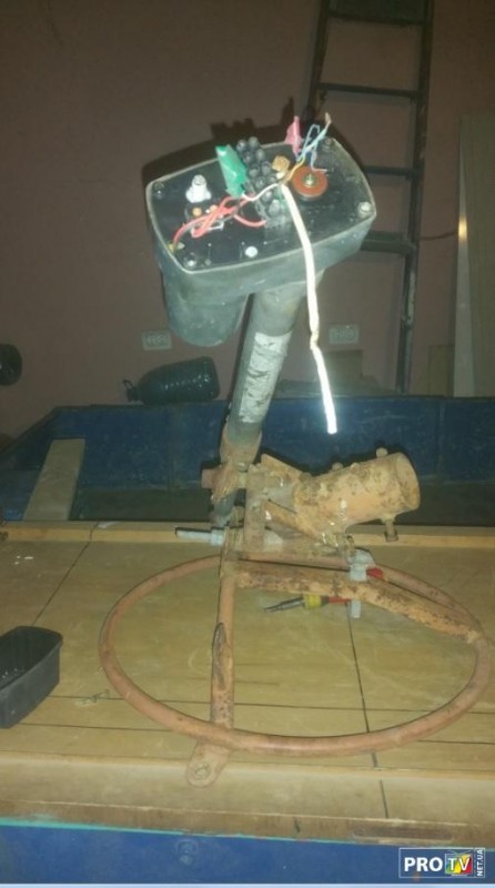

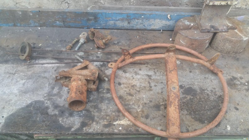

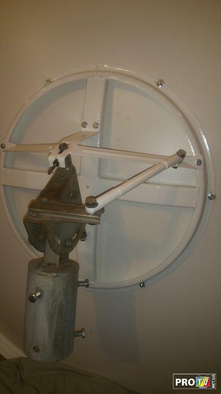

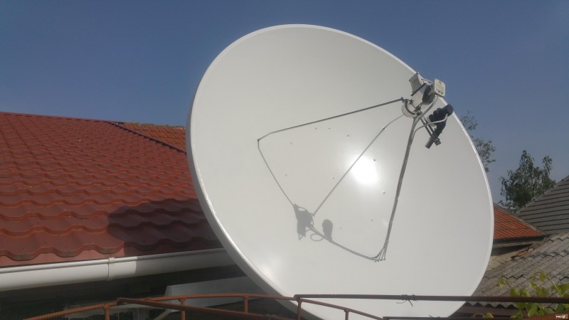

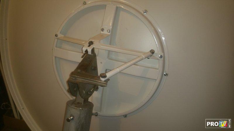

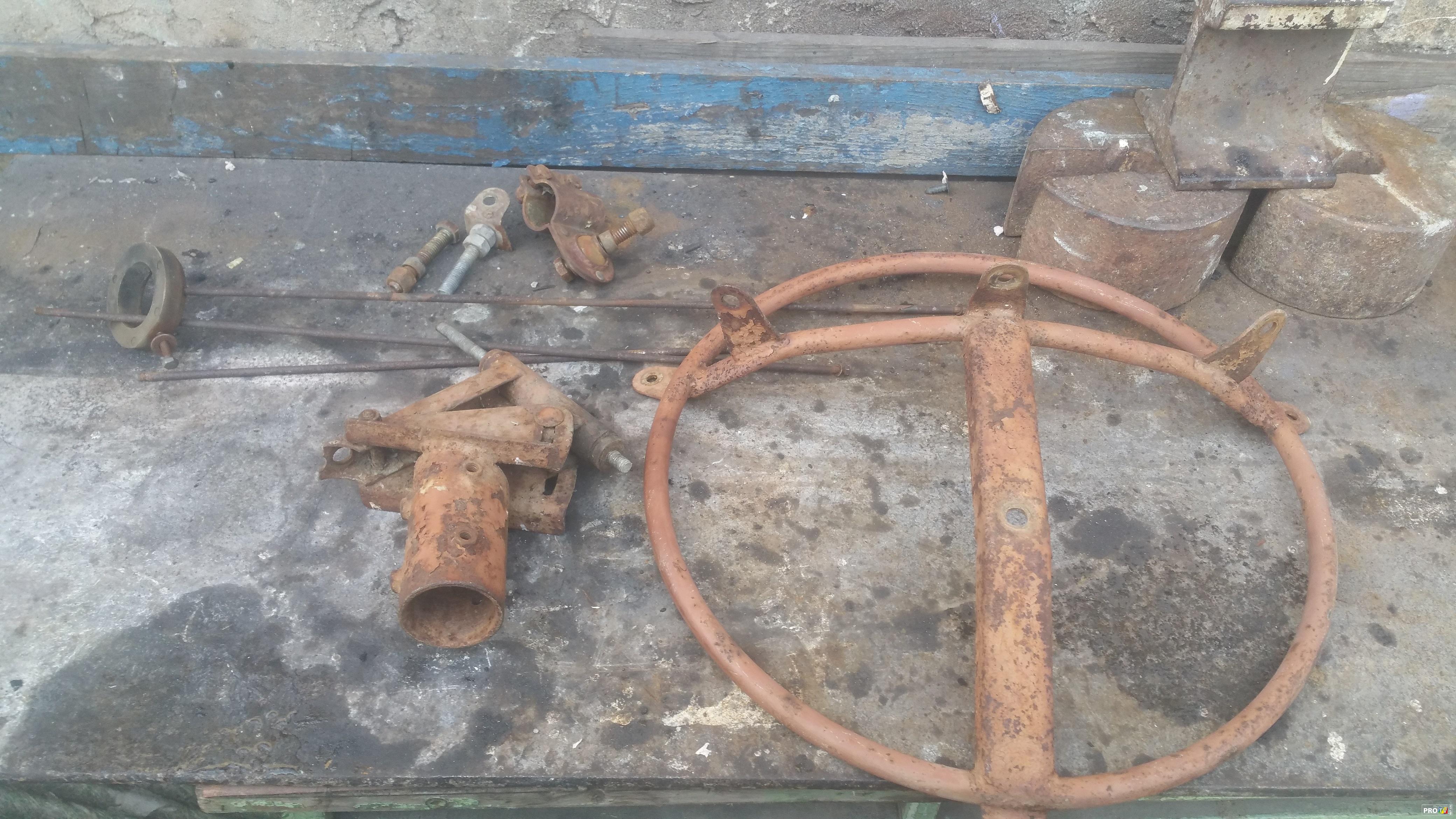

Ржавчина уже сильно тронула подвес, но сквозных дыр нет, поэтому сваркой пользоваться не пришлось в этот раз.

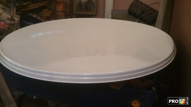

Ржавчина убрана лепестковым кругом и щеткой для металла с помощью ушм.

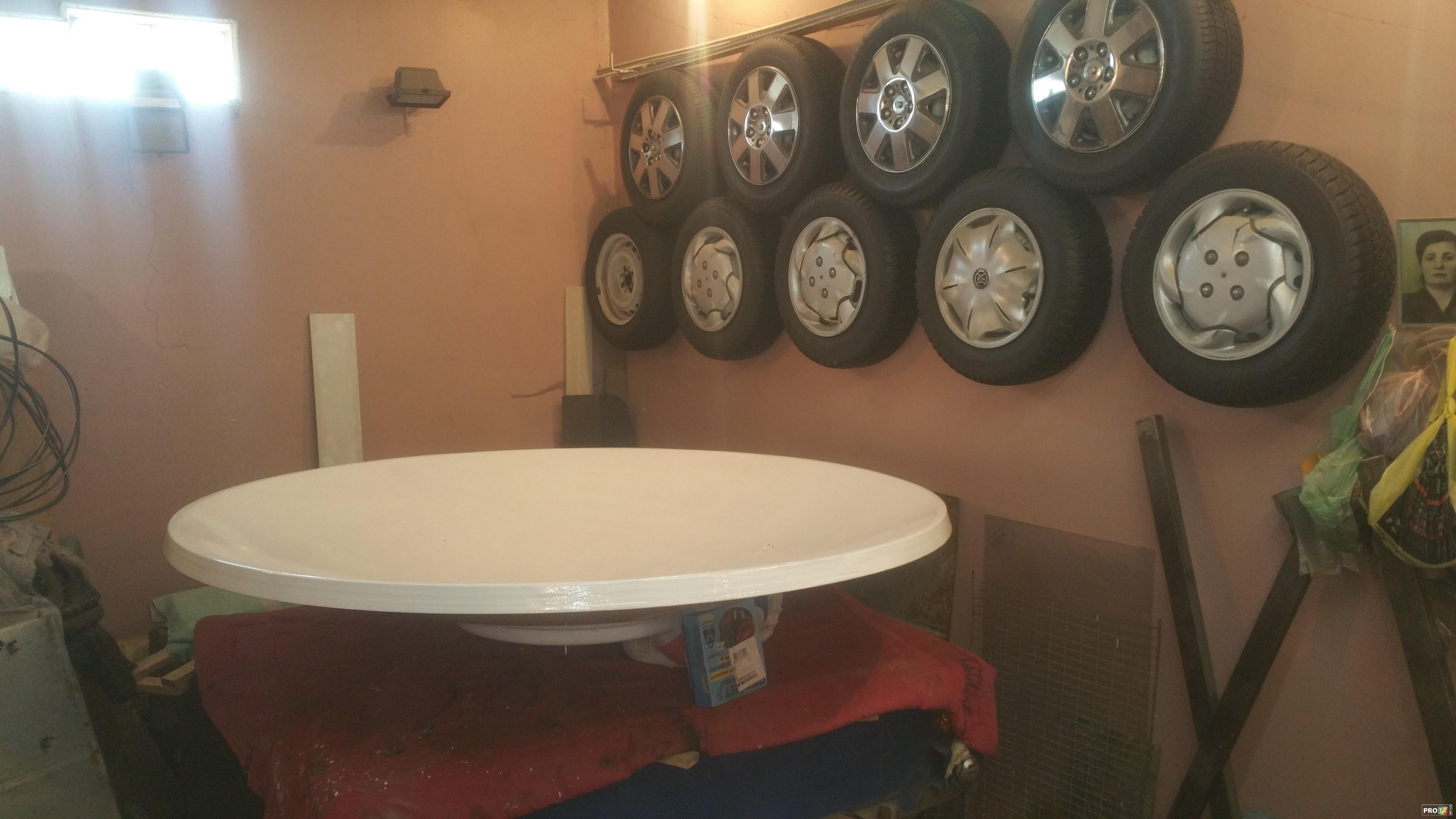

Затем восстановлена геометрия зеркала с помощью нитей, зеркало и подвес обезжирены уайт-спиритом и покрашены в два тонких слоя краской Днипро контакт 3 в 1

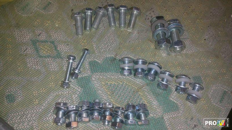

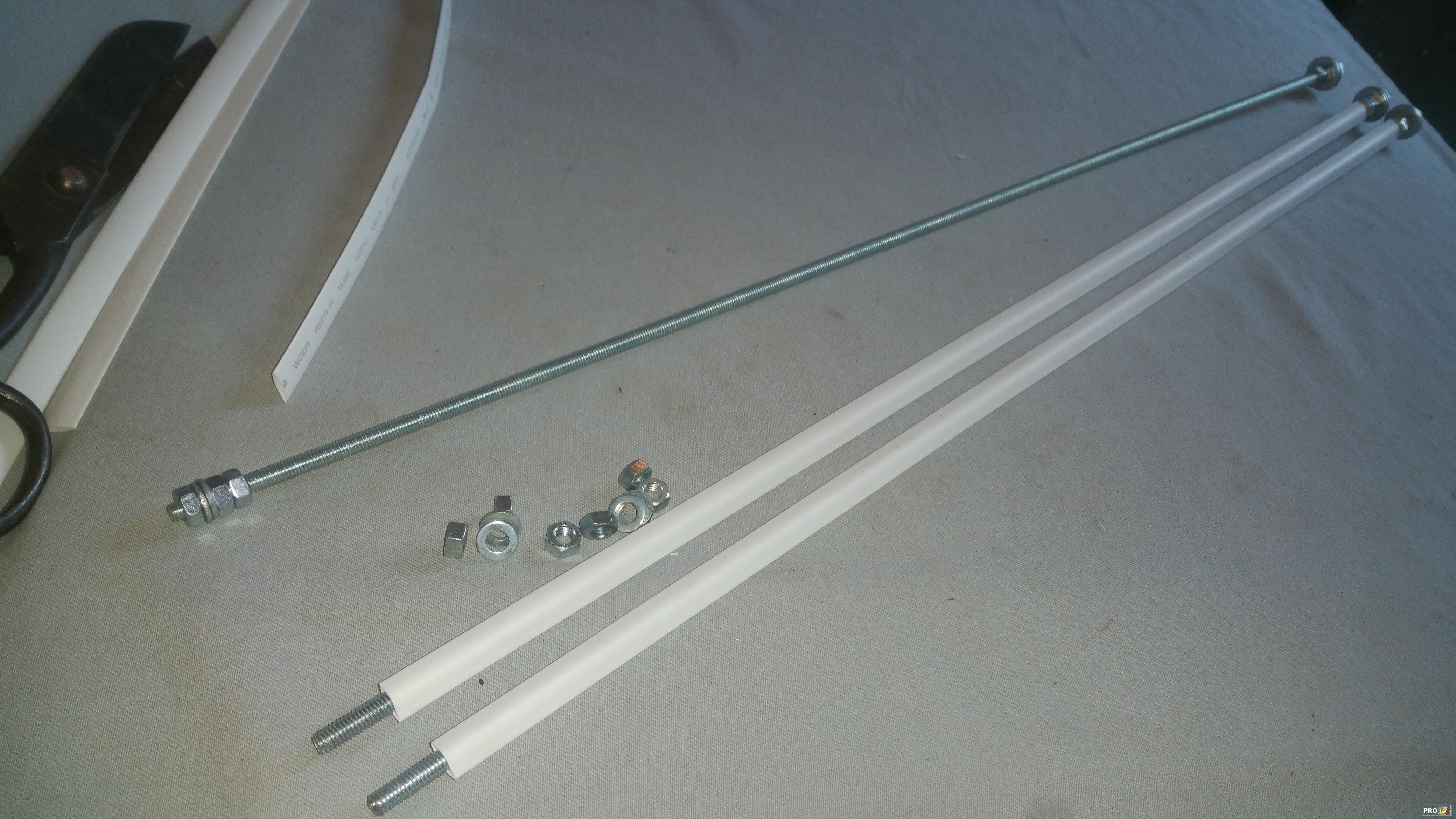

Все болты заменены на новые и на креплении зеркала и подвеса заменены с м6 на м8.

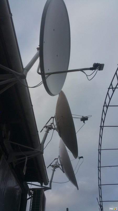

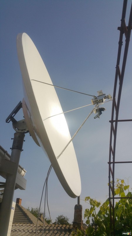

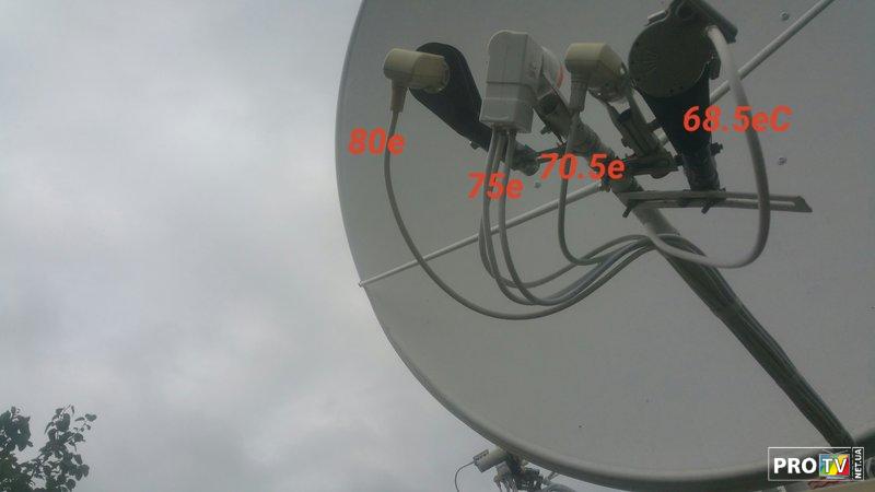

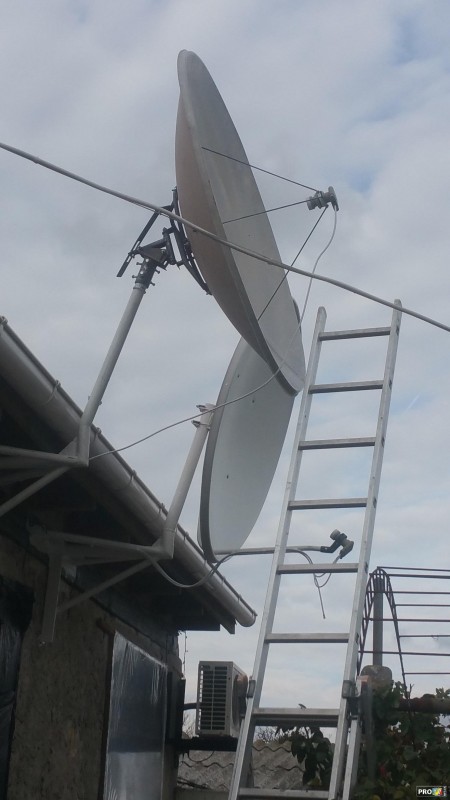

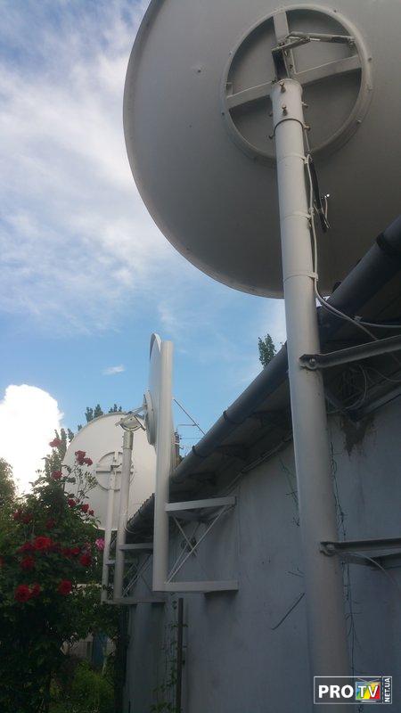

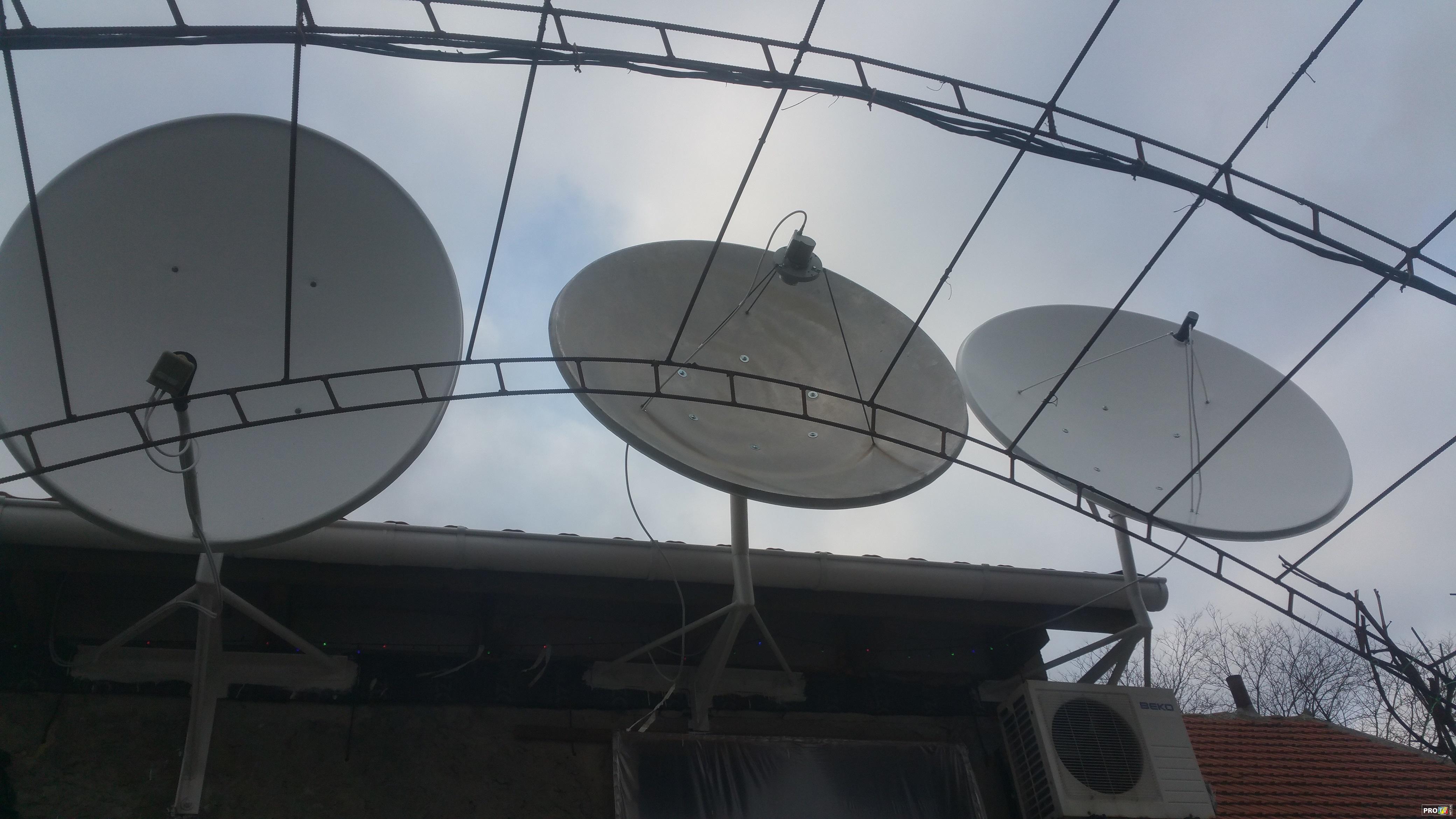

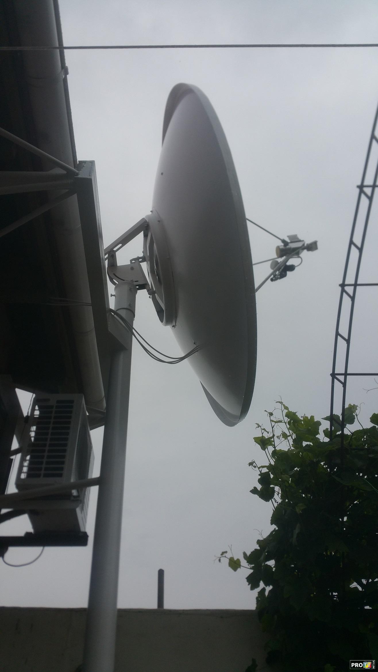

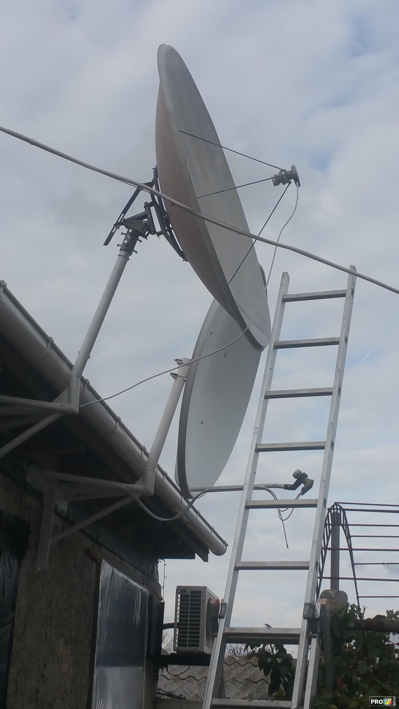

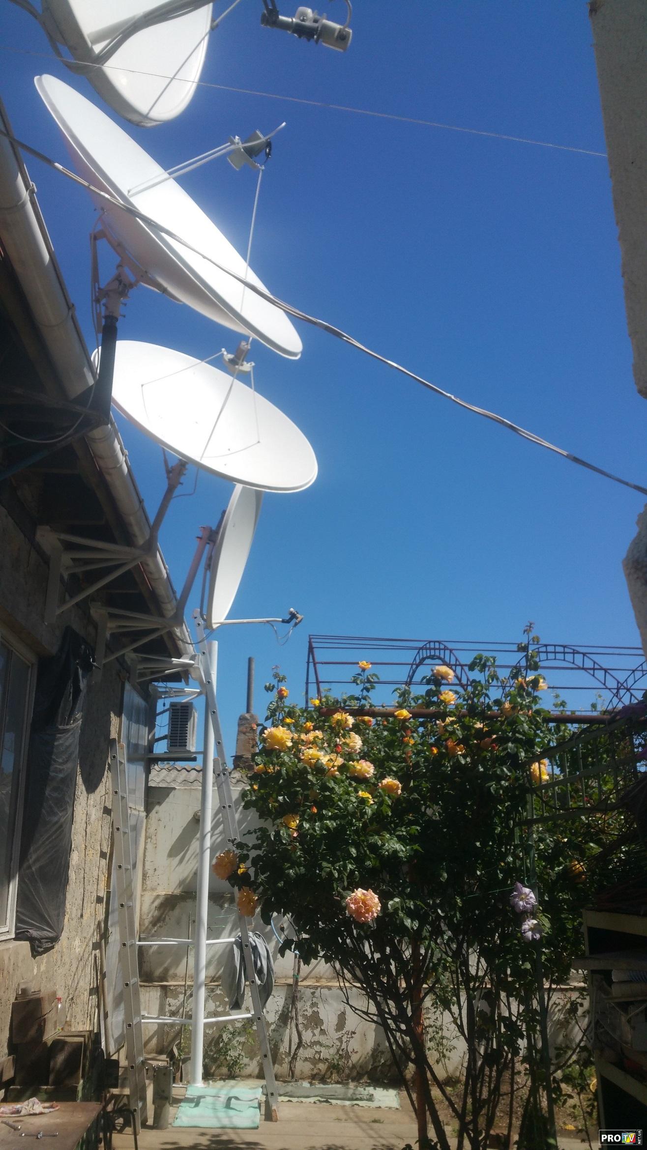

После высыхания и сборки антенна установлена в позицию 75е в фокусе.

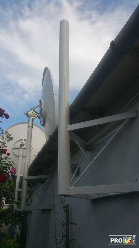

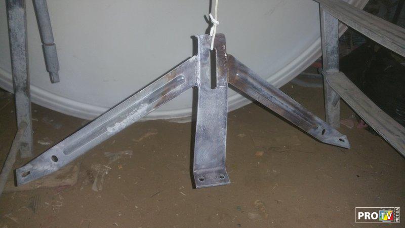

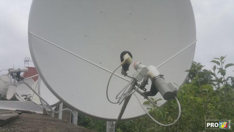

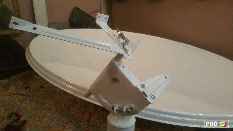

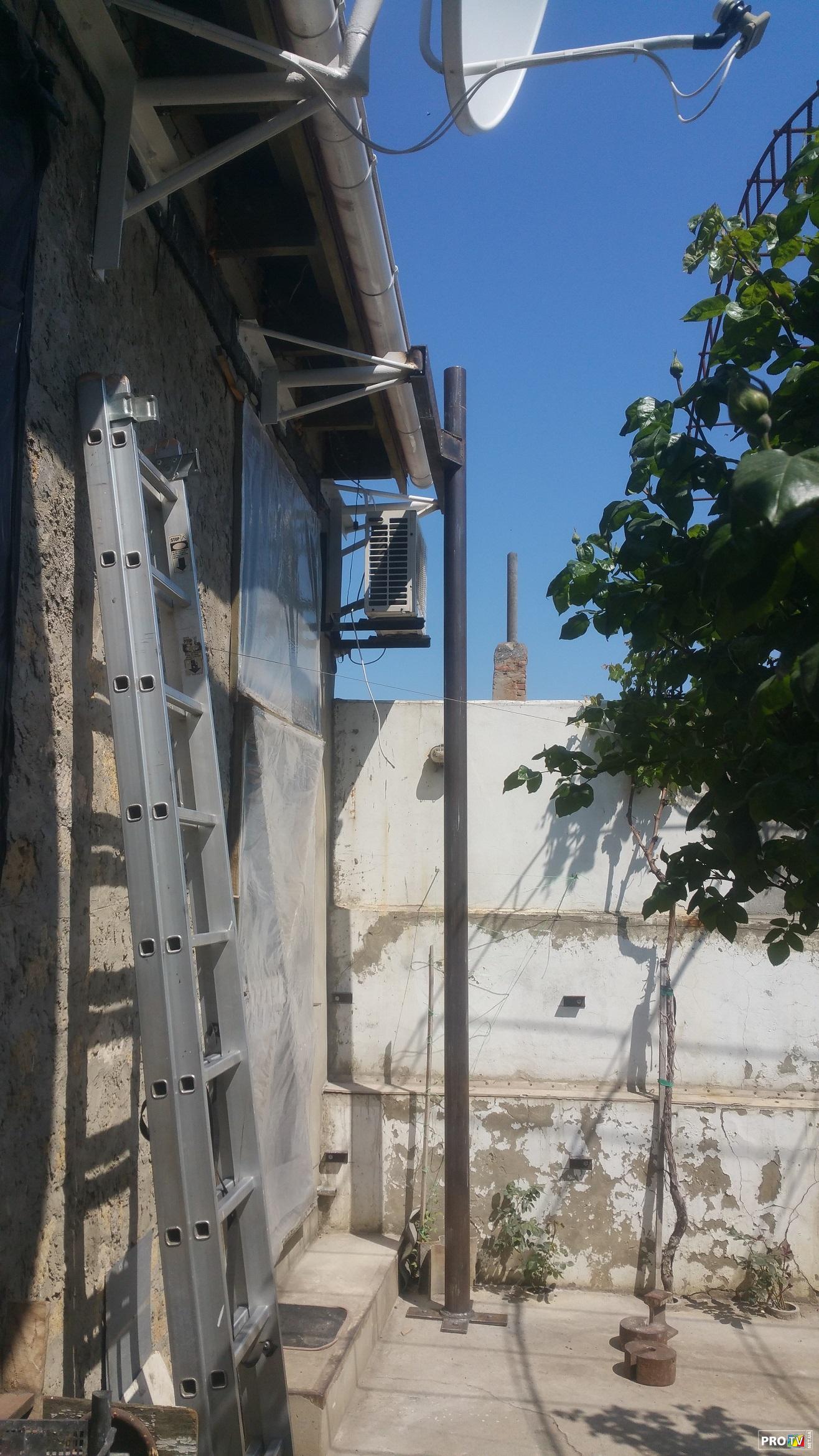

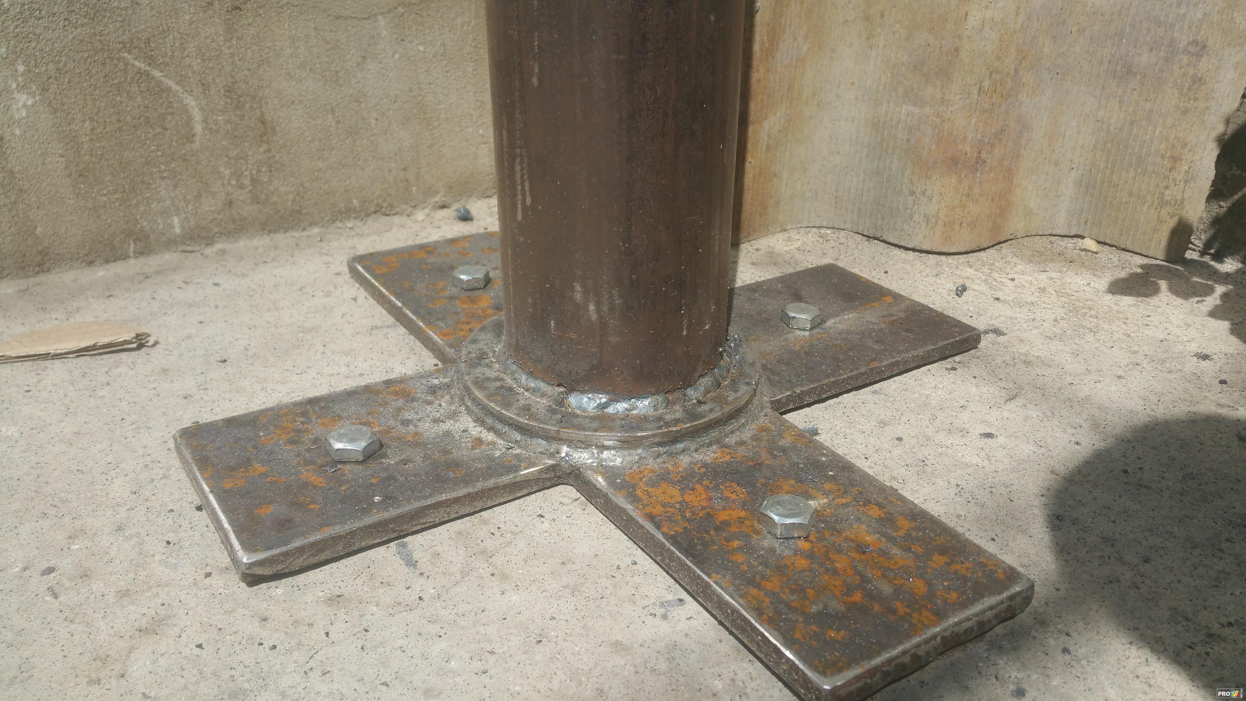

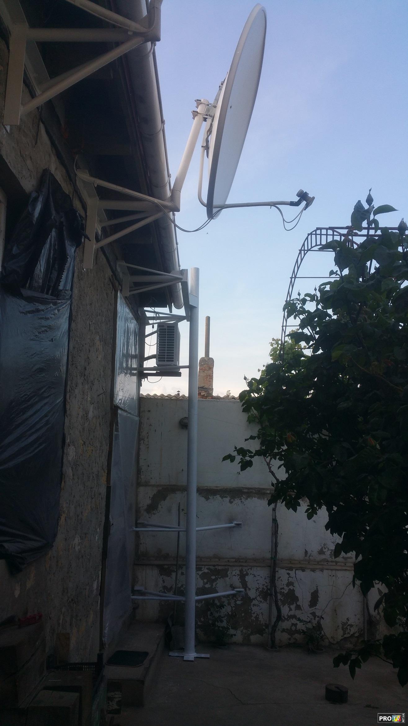

Сварен, покрашен и установлен ещё один кронштейн под Мабо 170/185 которая сейчас в процессе работы и будет установлена в позицию 11w в фокусе и близлежащие позиции к ней, взамен сейчас установленого прямофокуса в 140 размере.

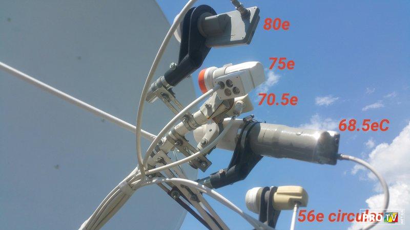

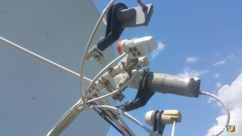

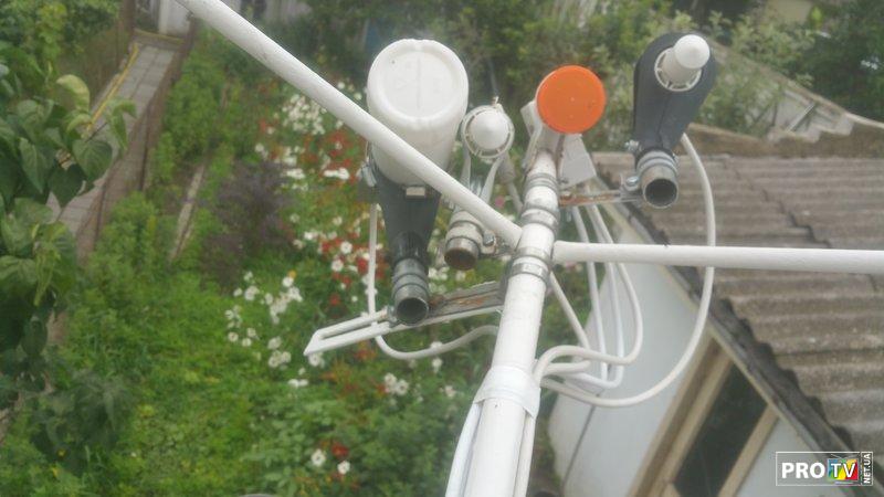

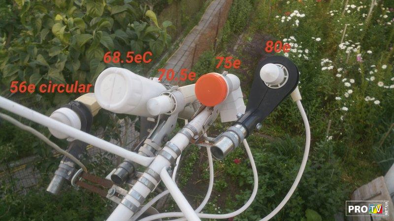

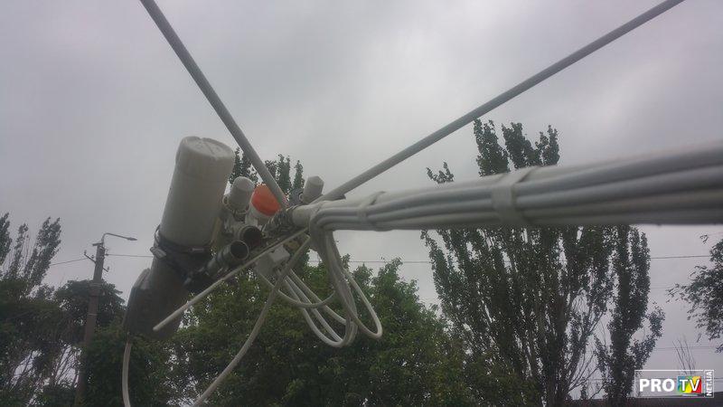

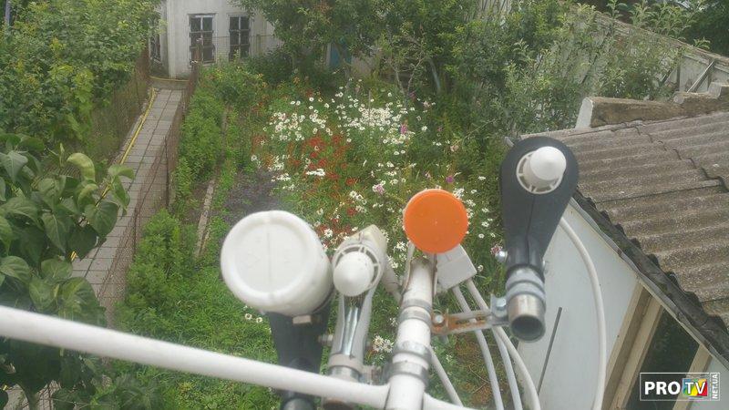

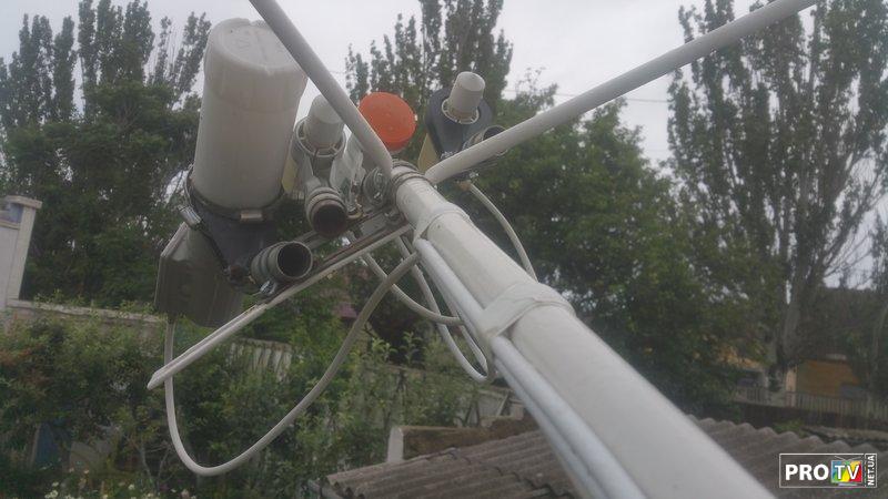

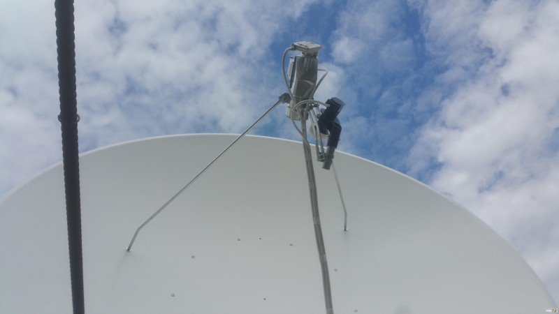

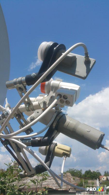

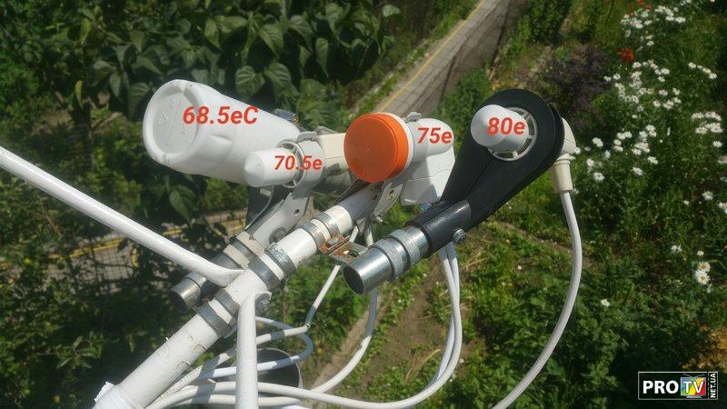

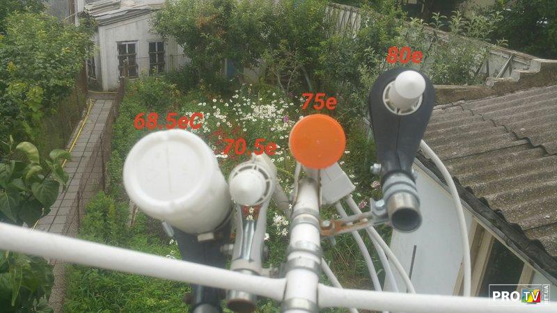

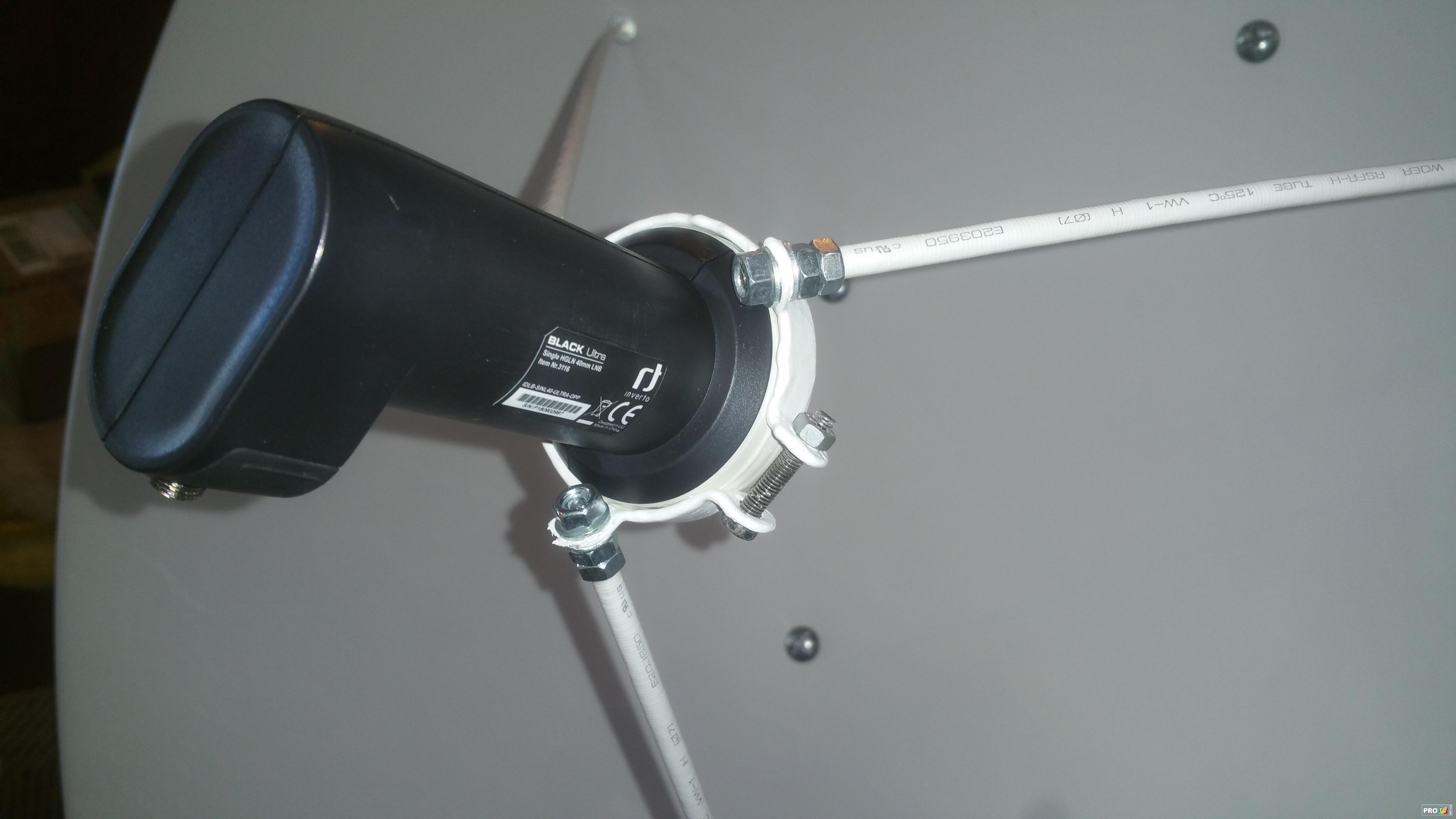

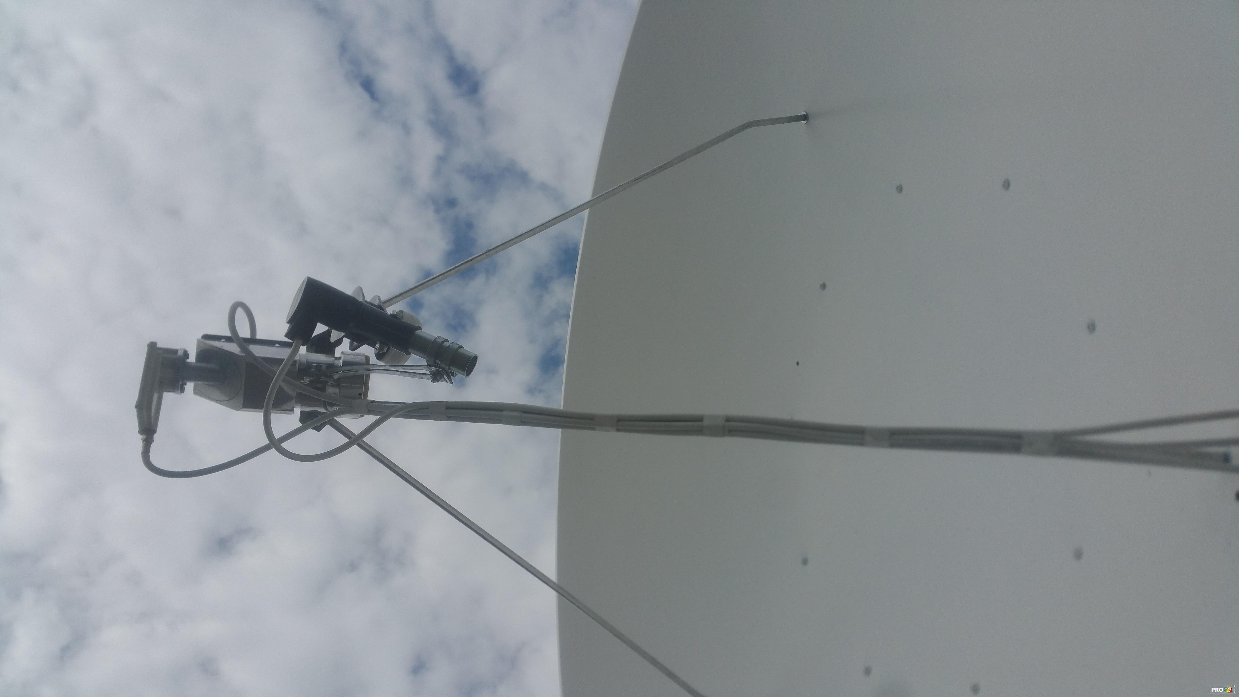

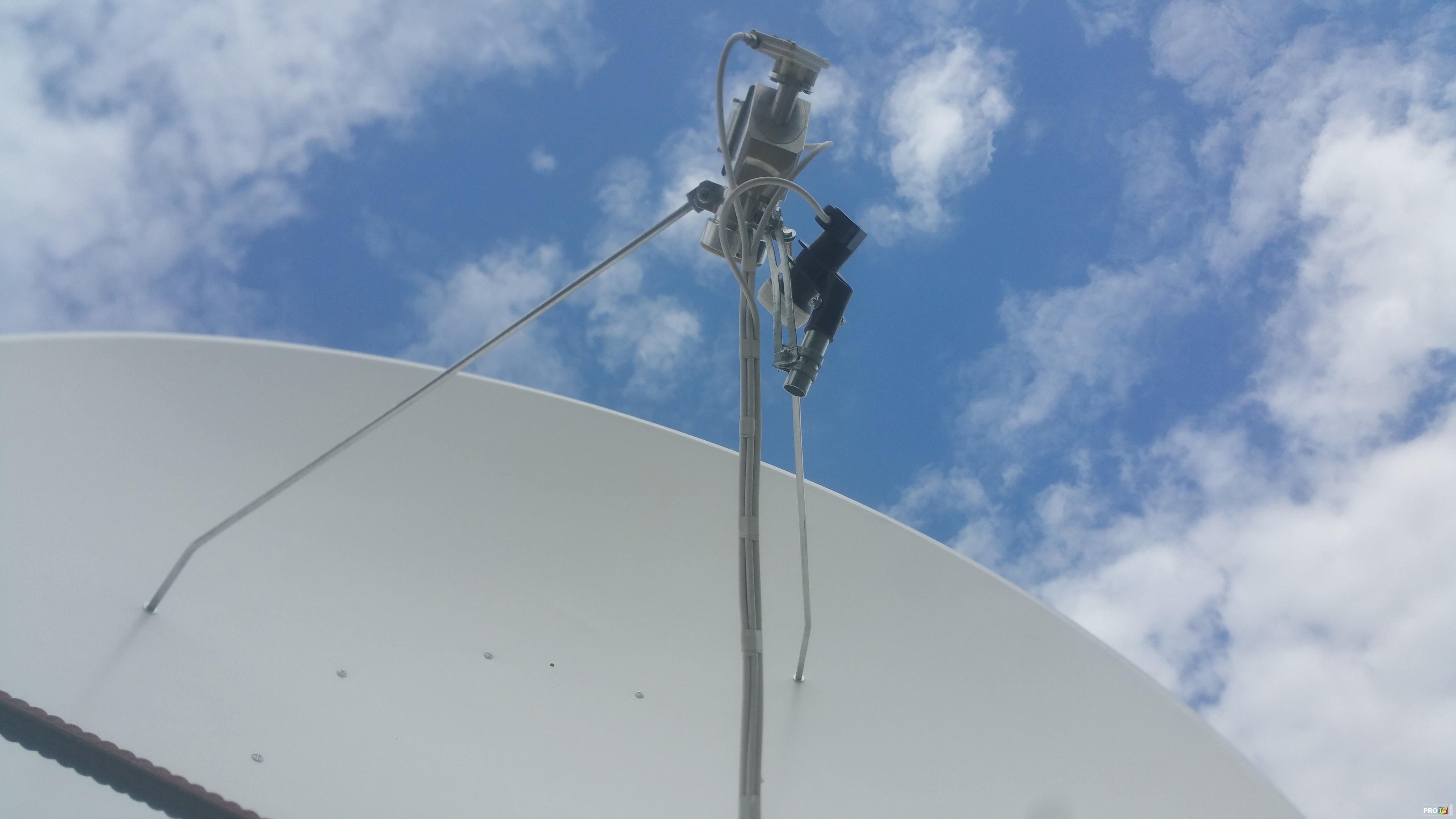

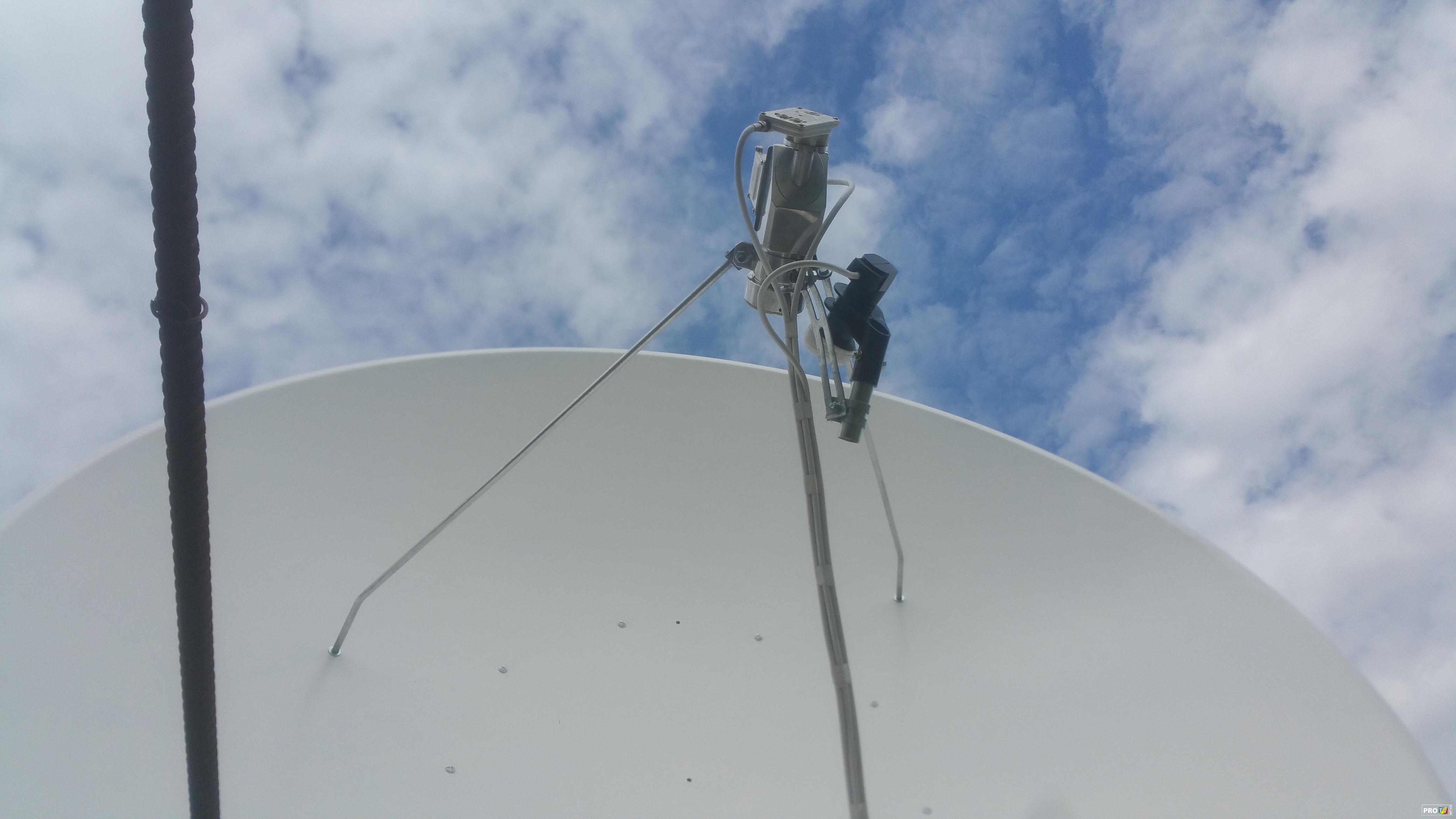

В мультифиде установлено 68.5еС, 70.5е и 80е
Сначала в мультифиде присутствовала позиция 56е круговой поляризации с уровнем сигнала 65% по шкале Uclan denis H.265, но потом она была перенесена на другую антенну Мабо 126/140 в фокус с уровнем сигнала 100%.

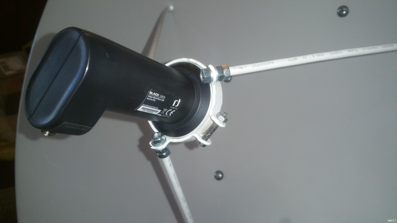

Древний конвертор с шумом 0.7dB который выдавал максимум 65% на 80е, заменен позже на Euroskay с шумом 0.2dB

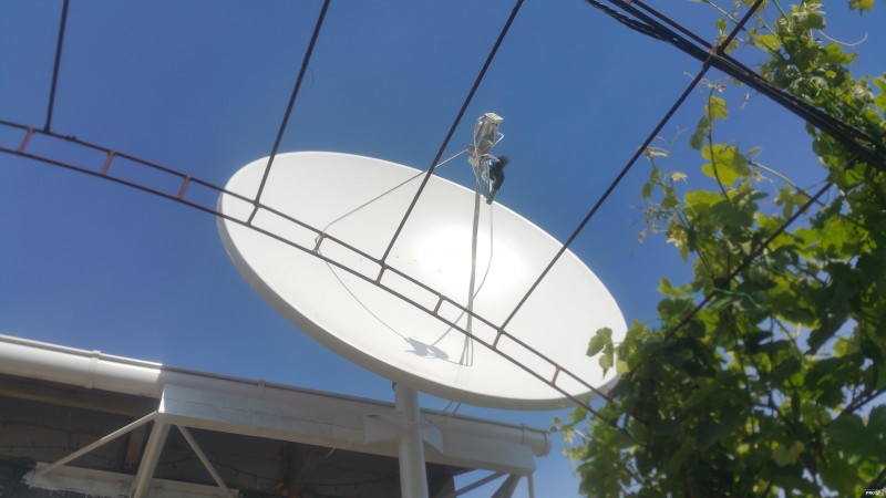

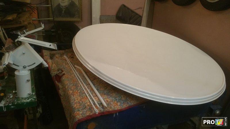

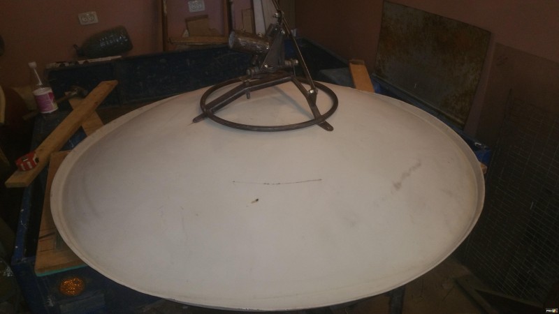

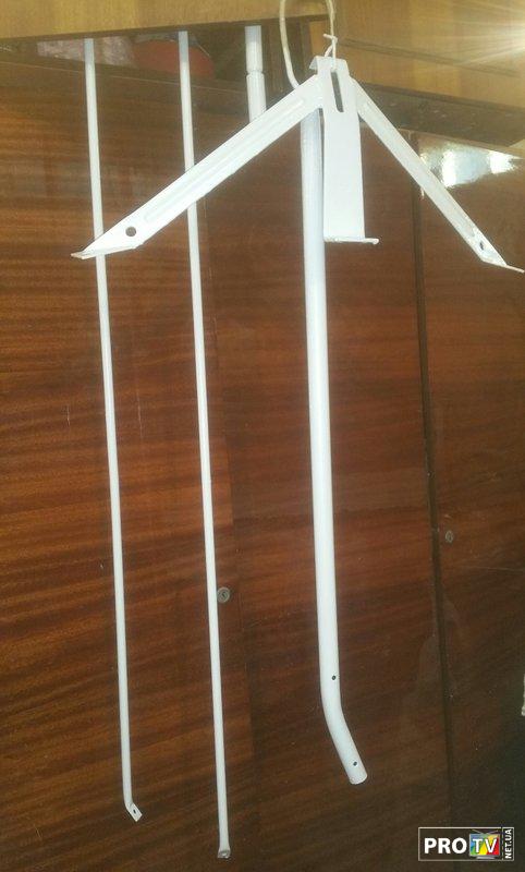

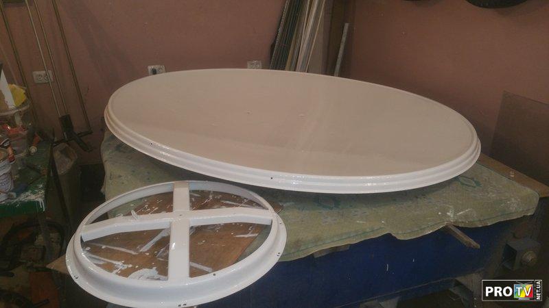

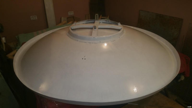

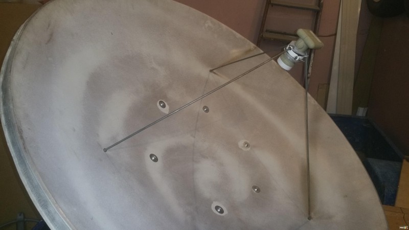

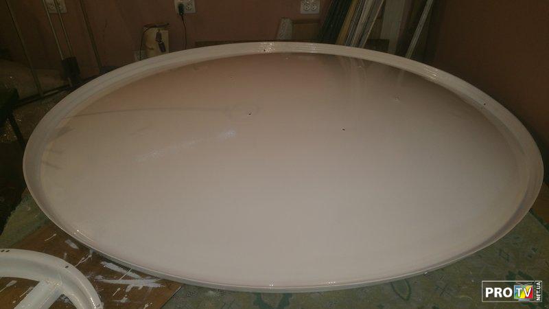

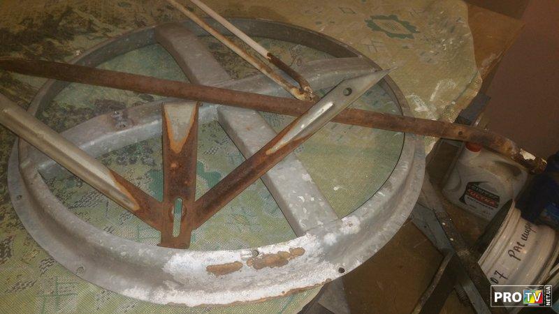

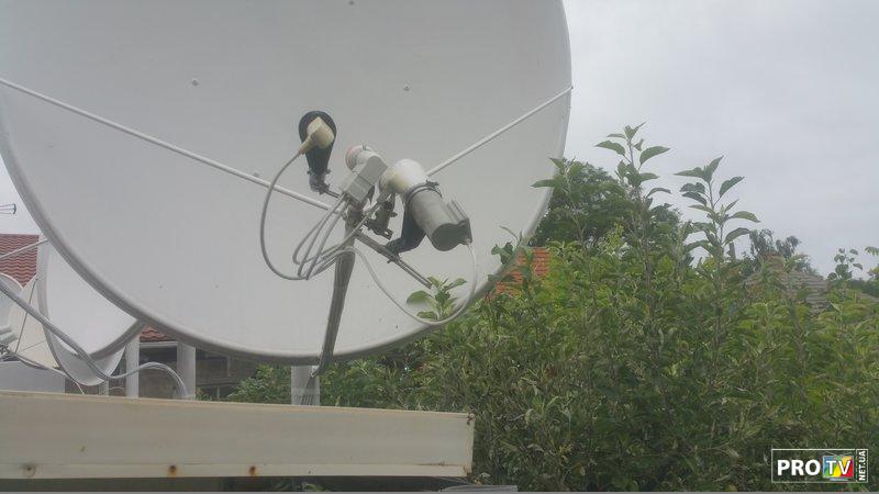

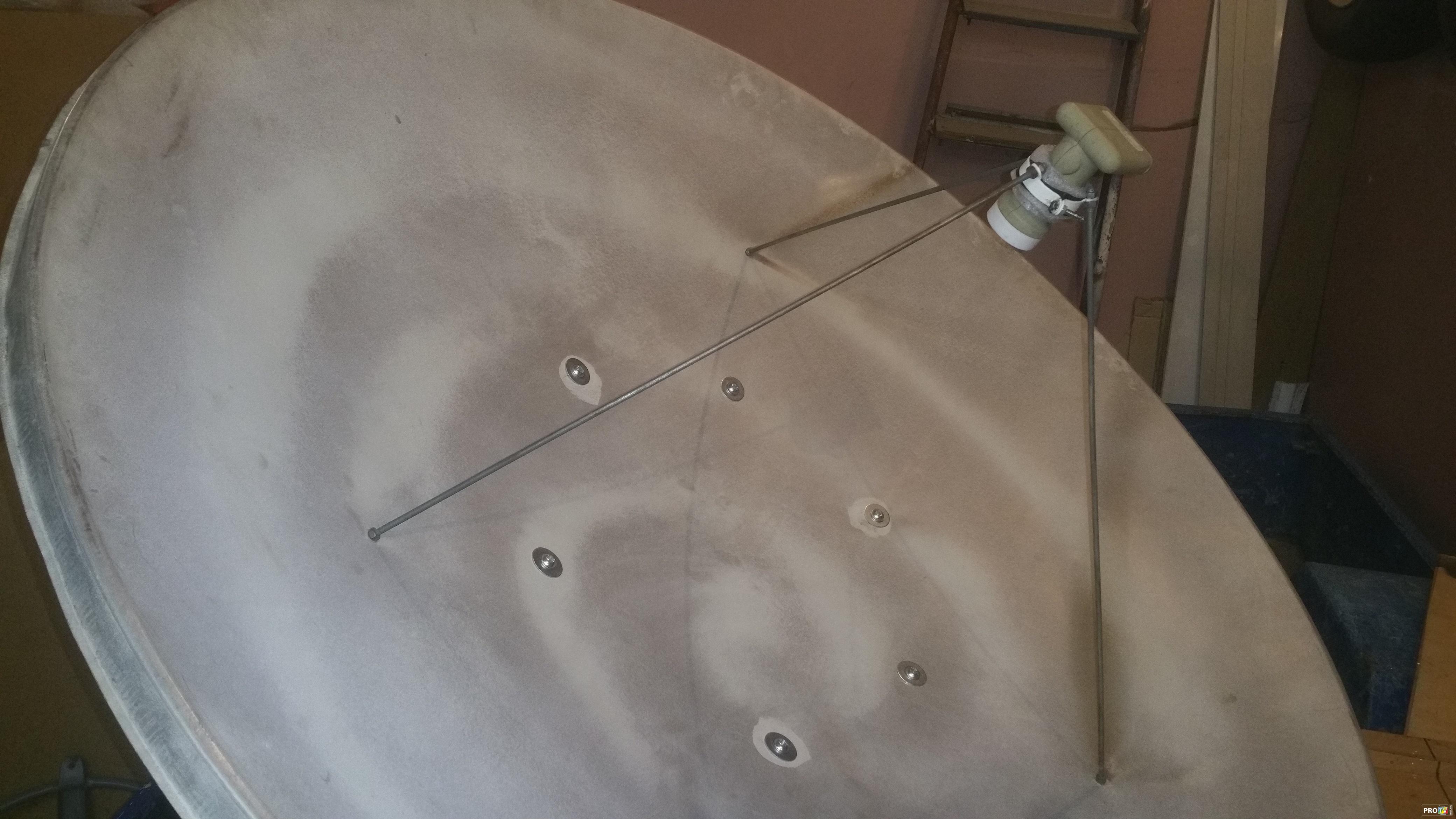

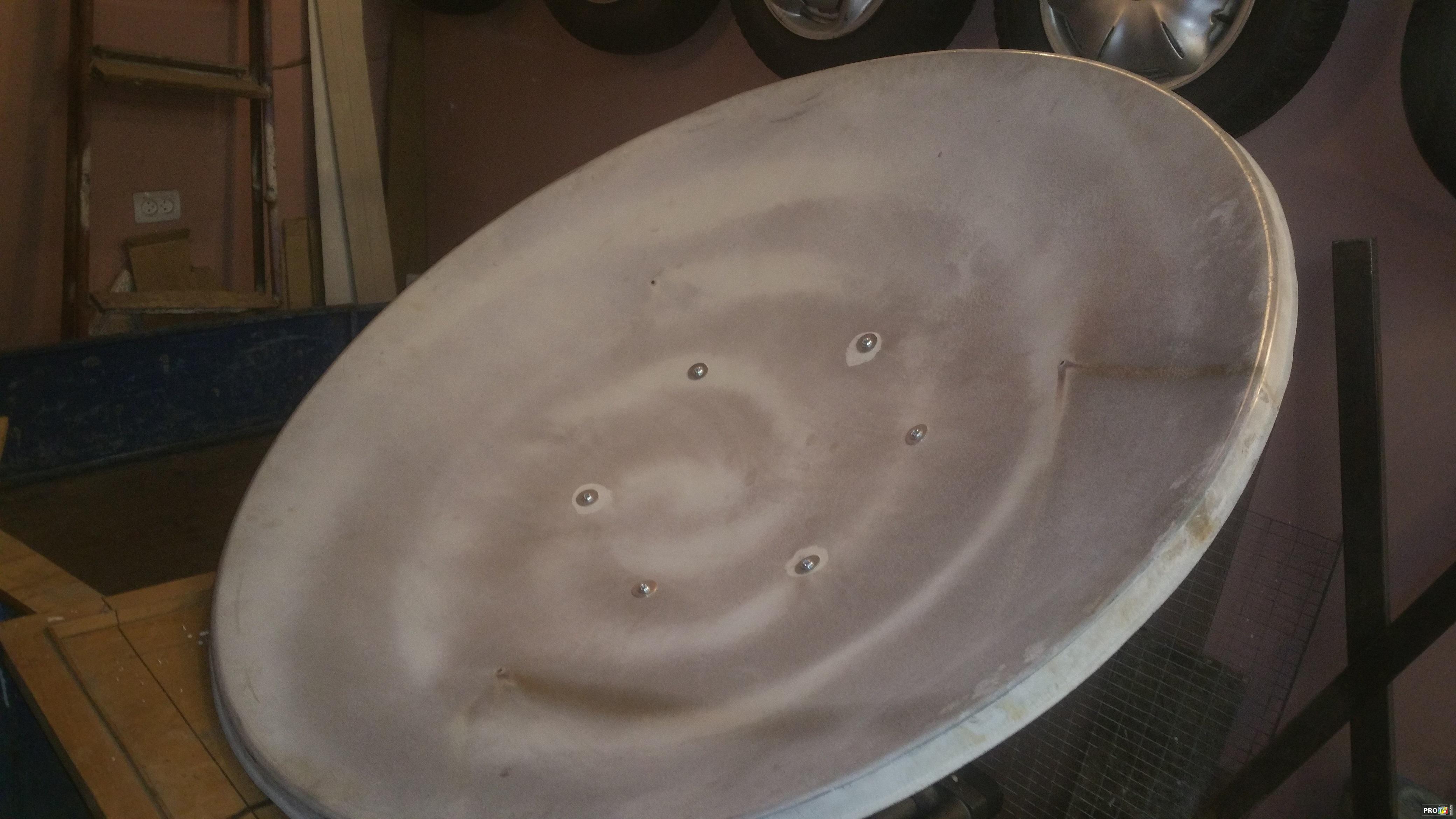

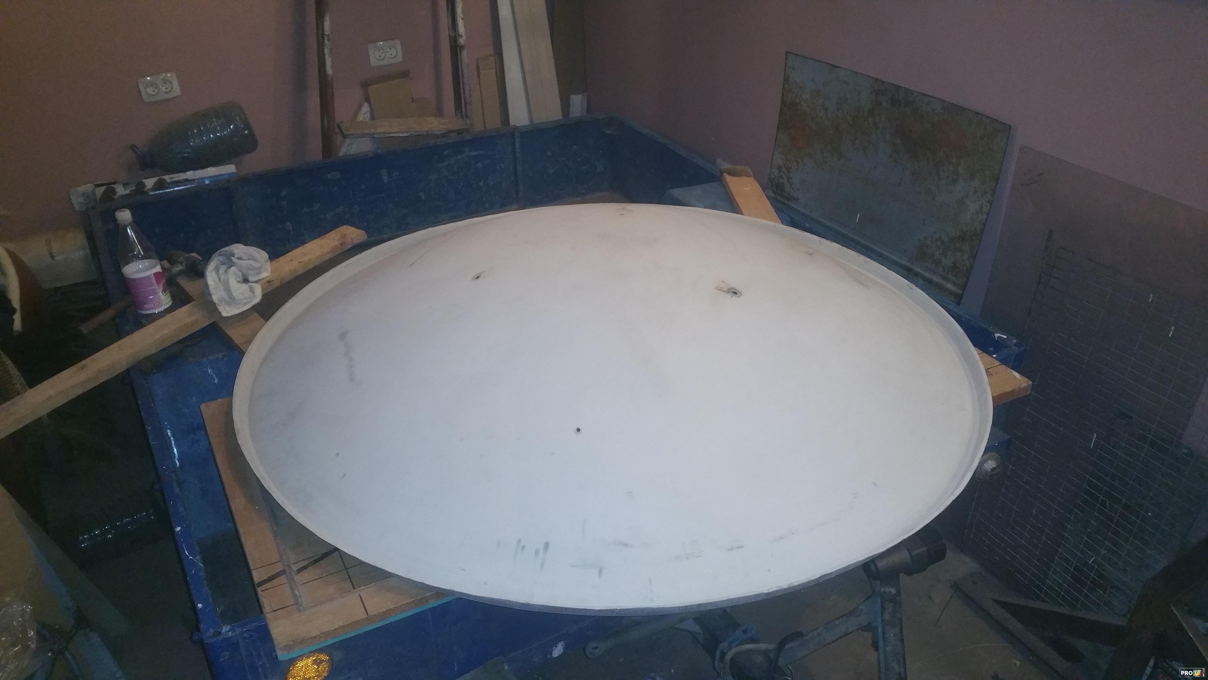

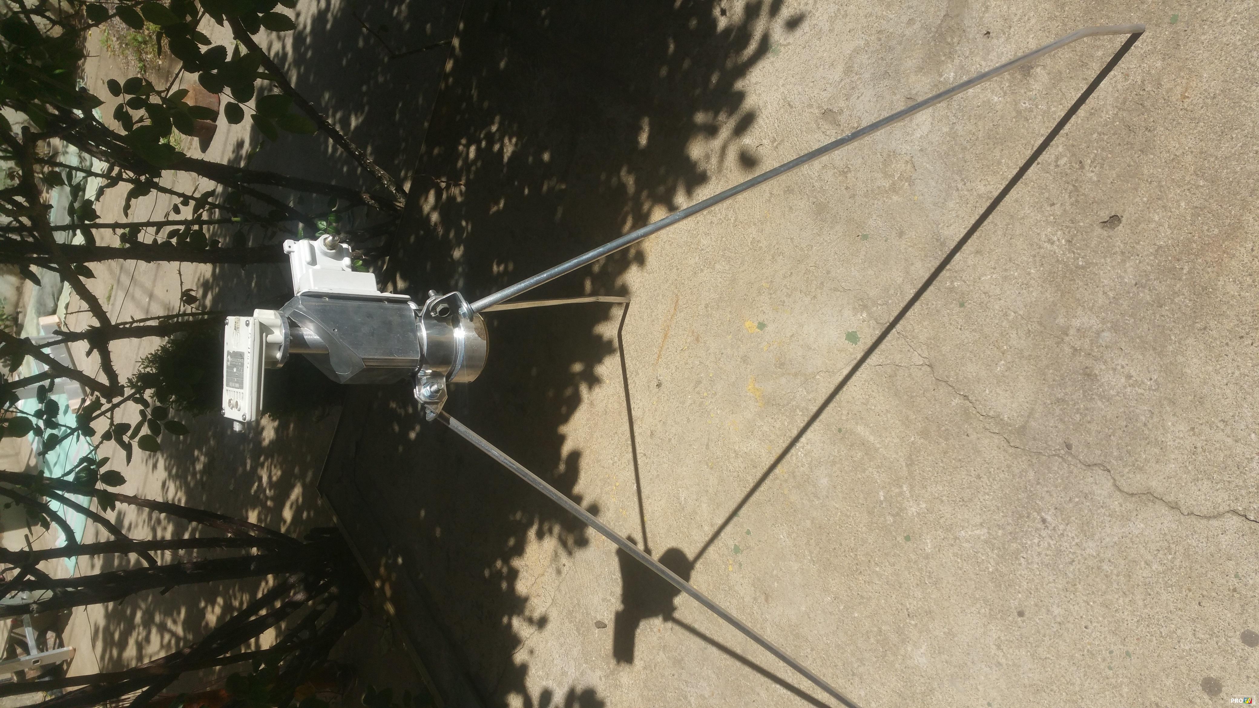

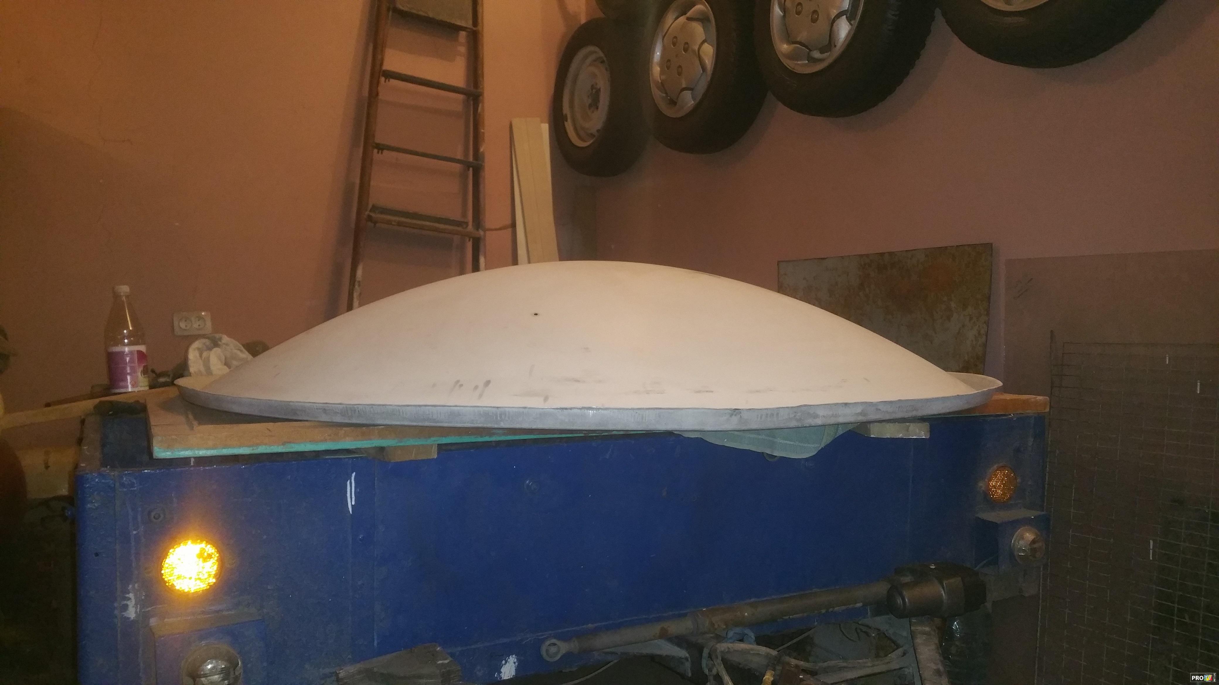

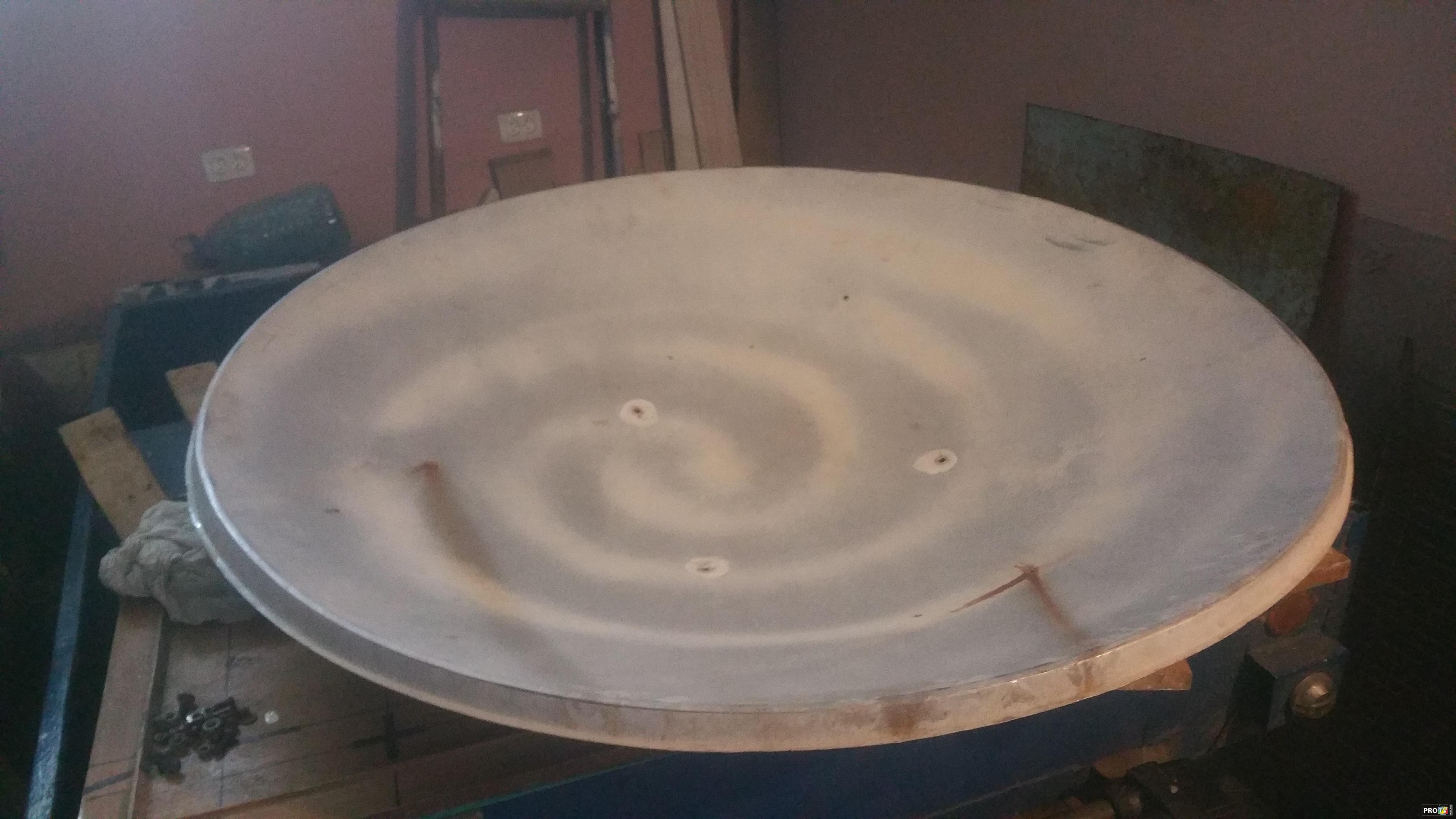

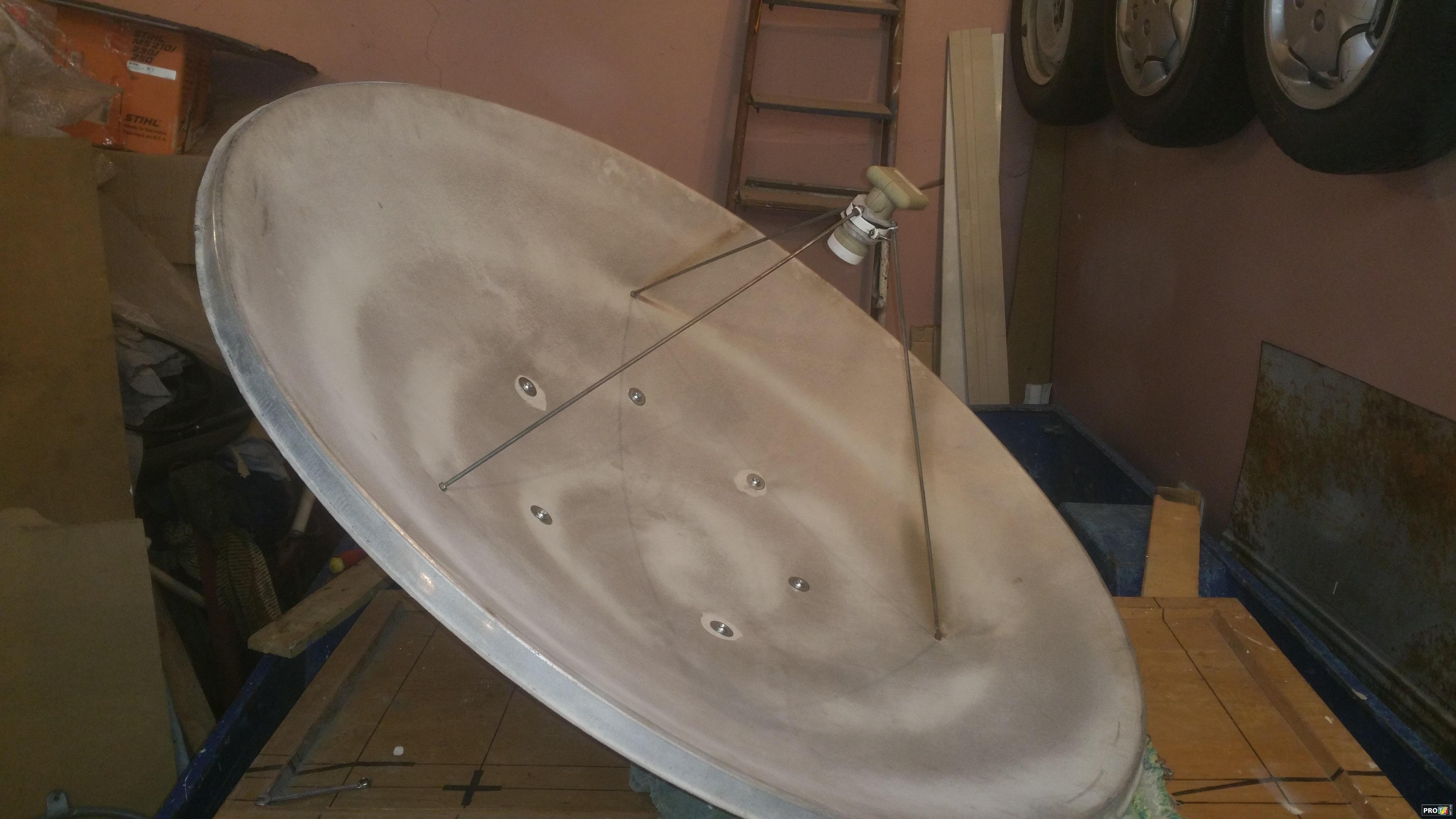

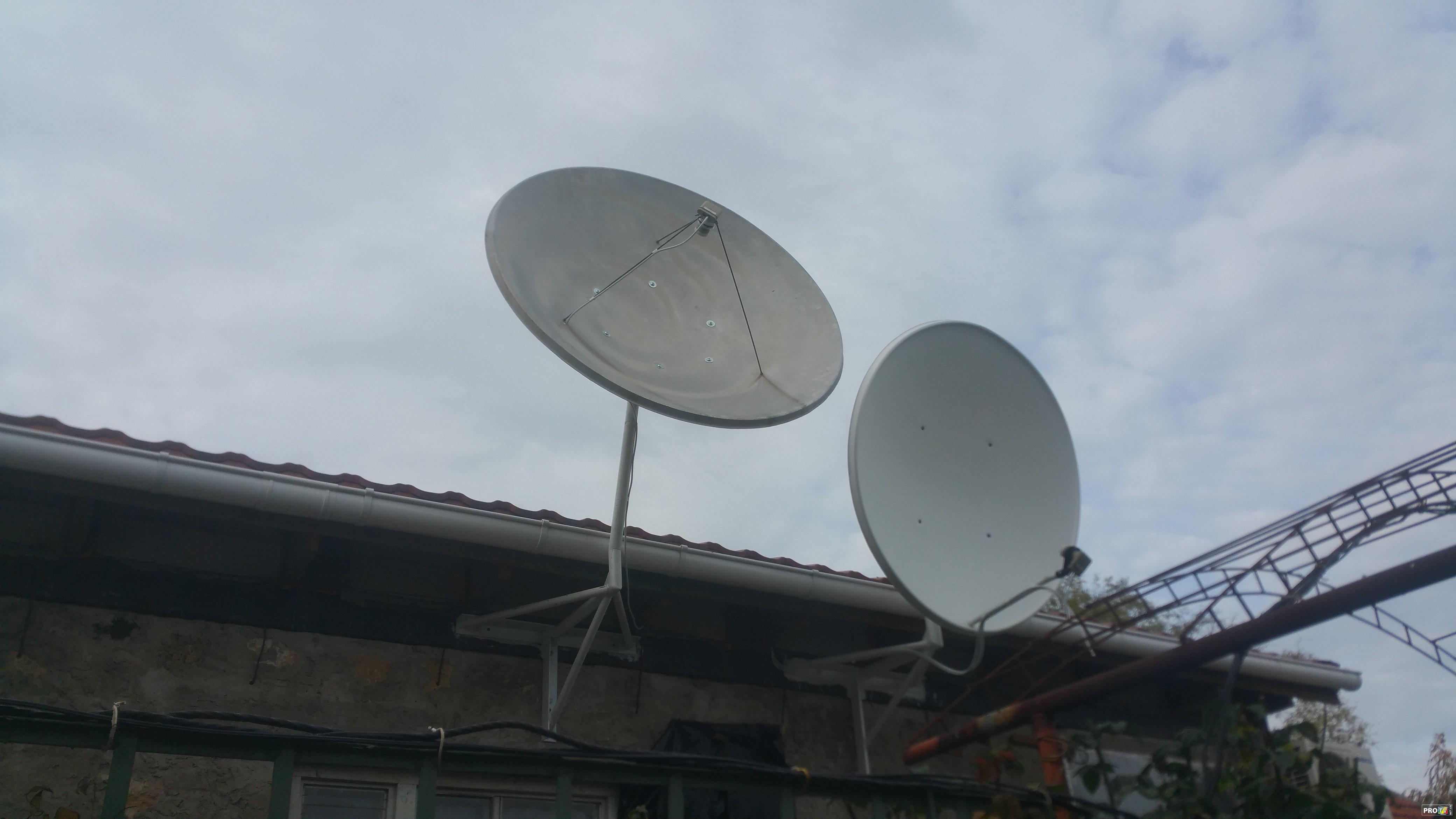

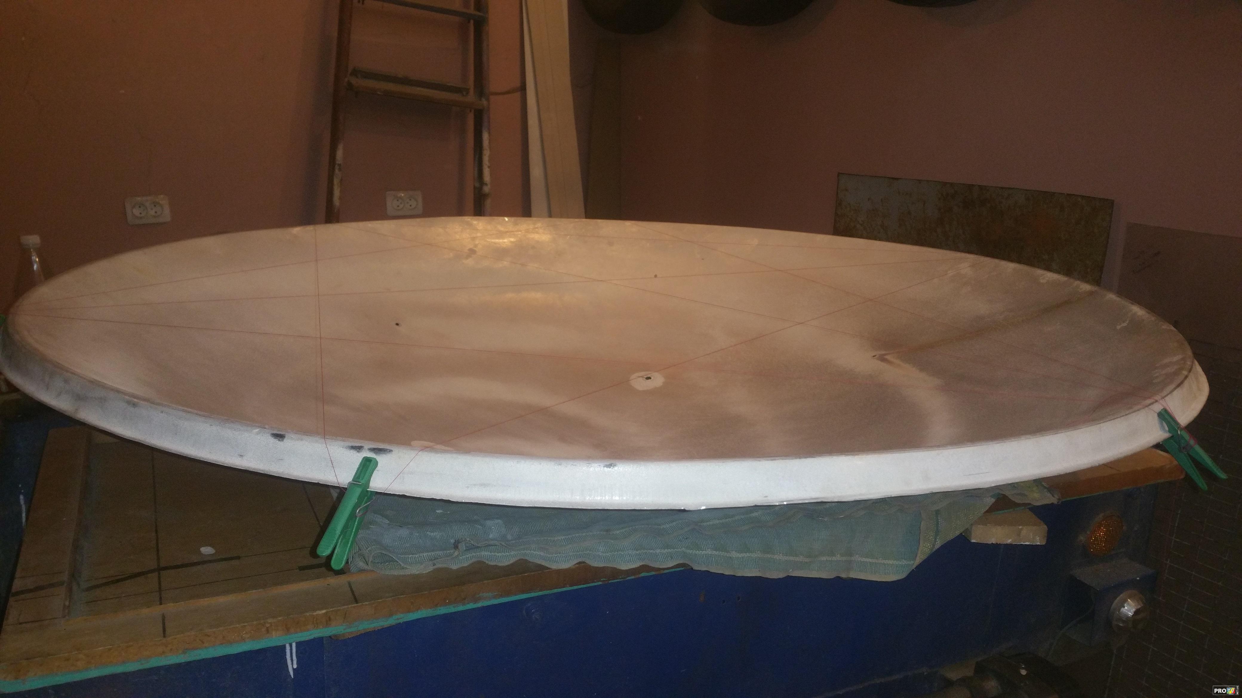

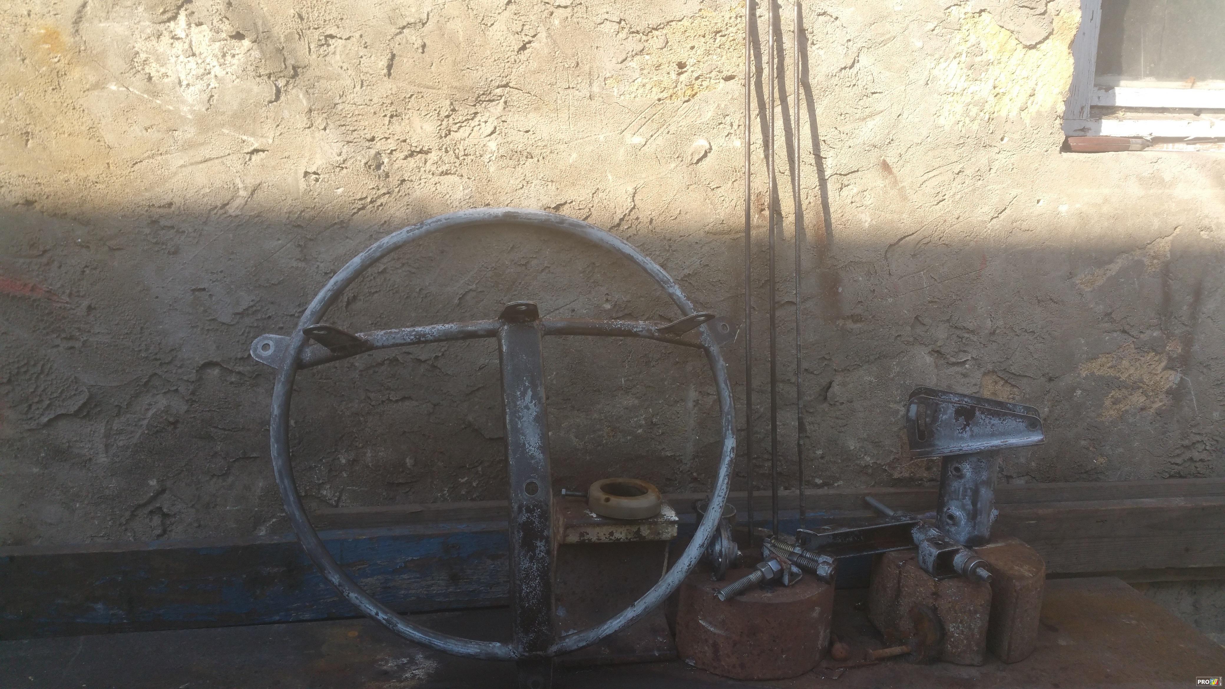

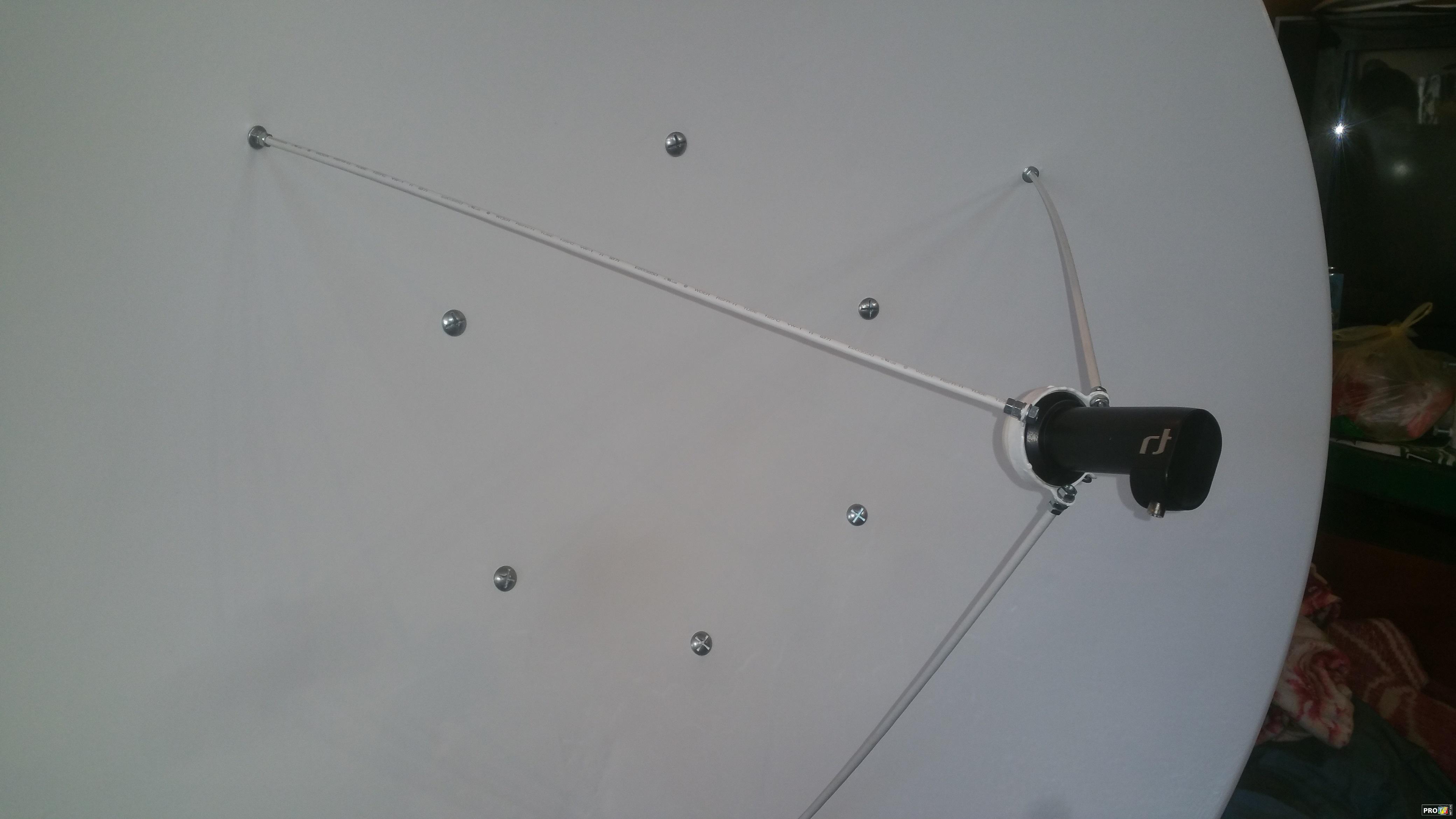

Реставрация двух прямофокусных антенн 140 см.

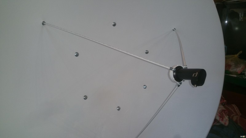

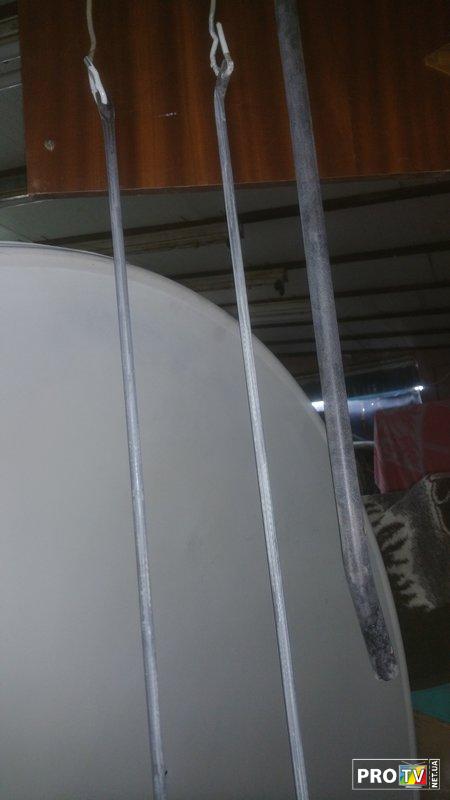

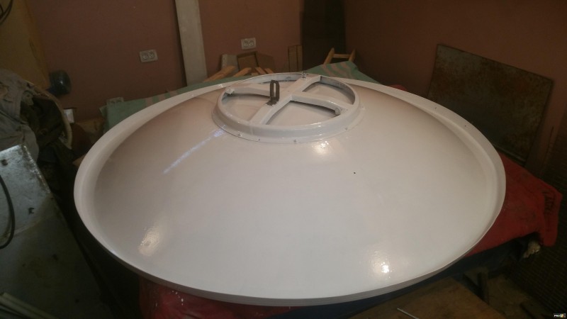

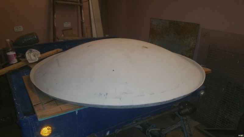

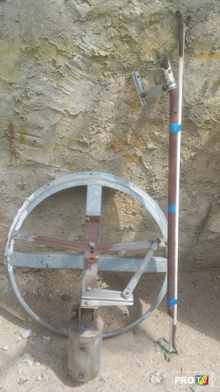

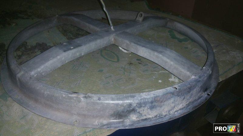

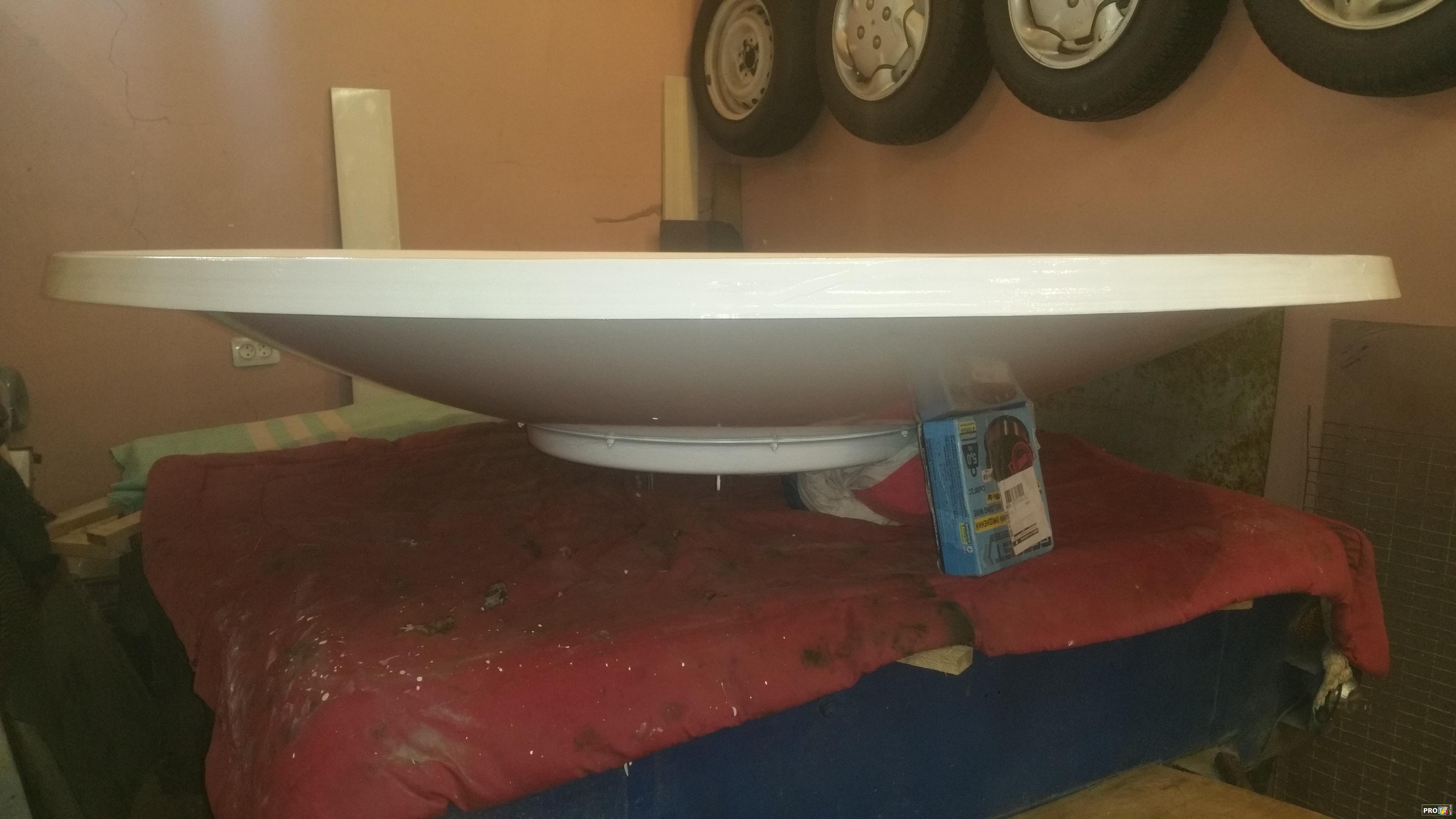

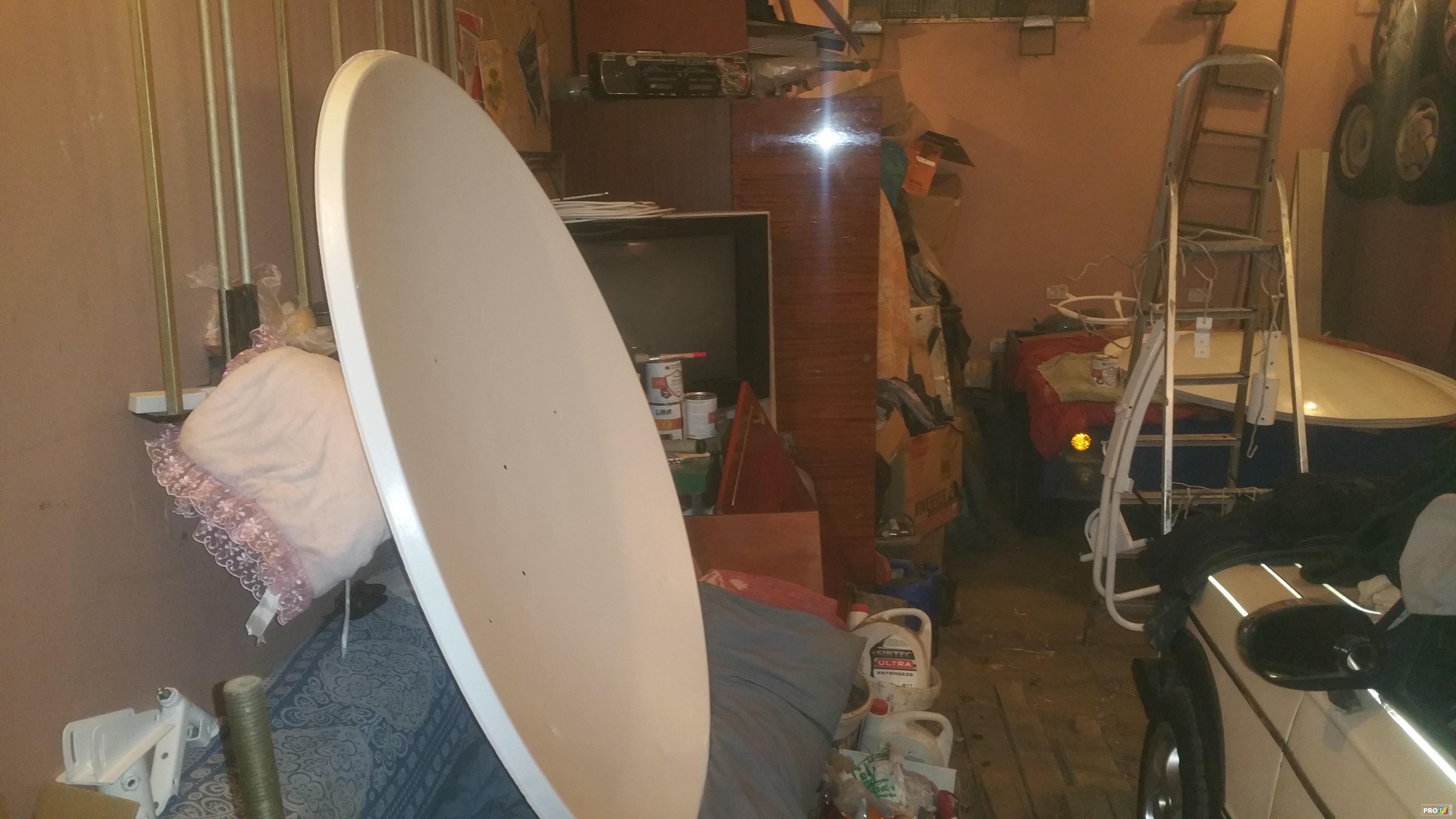

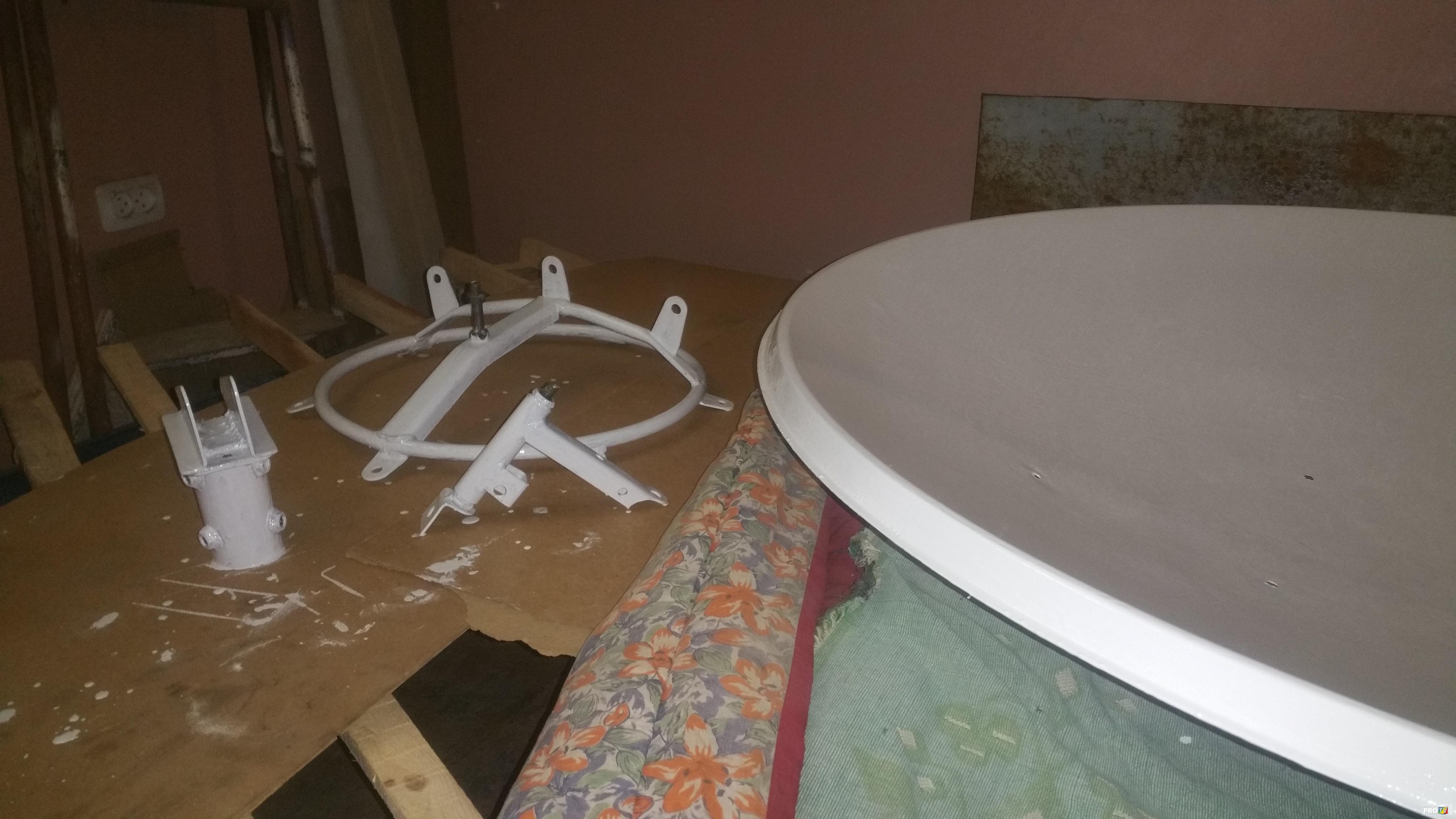

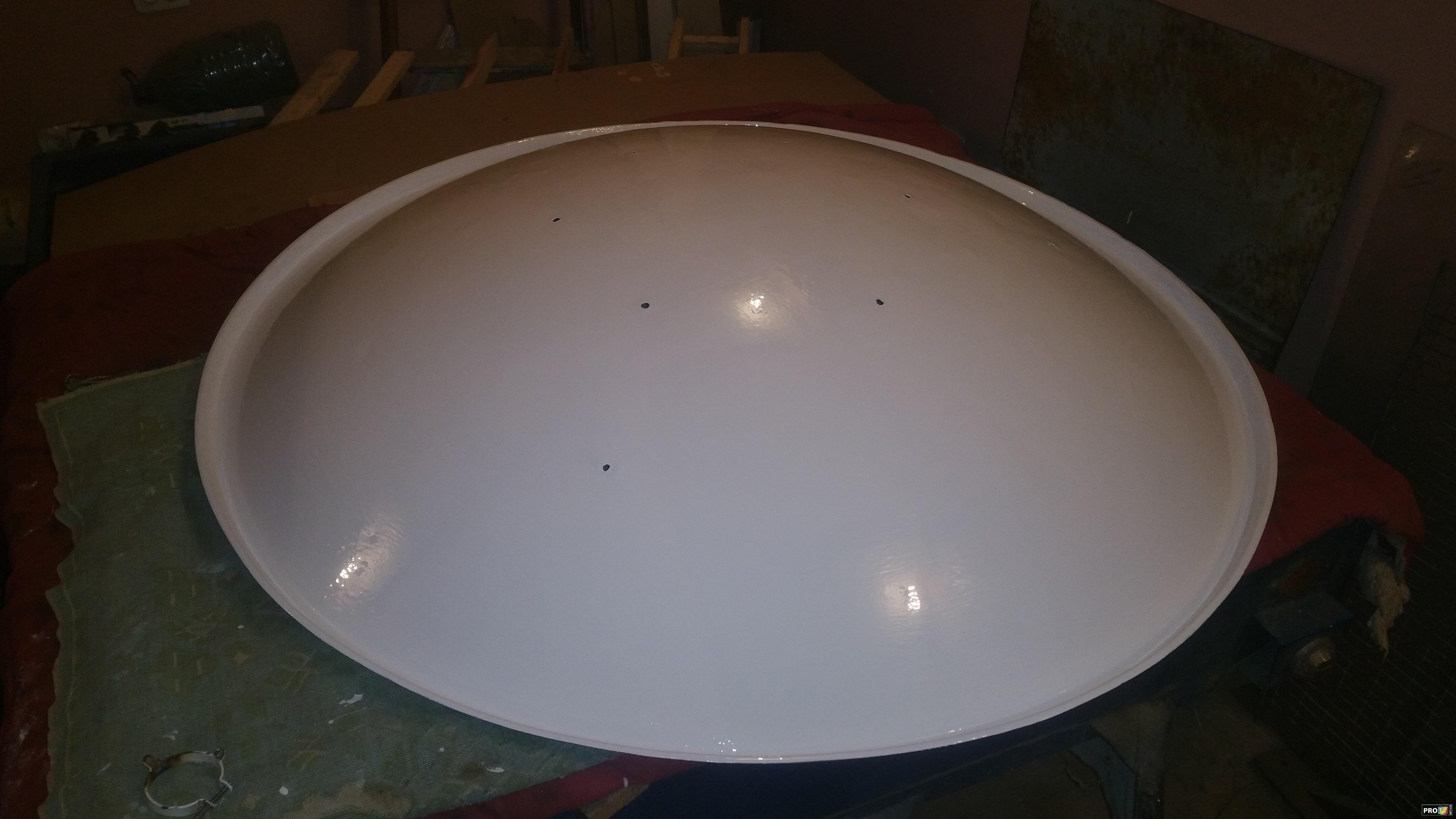

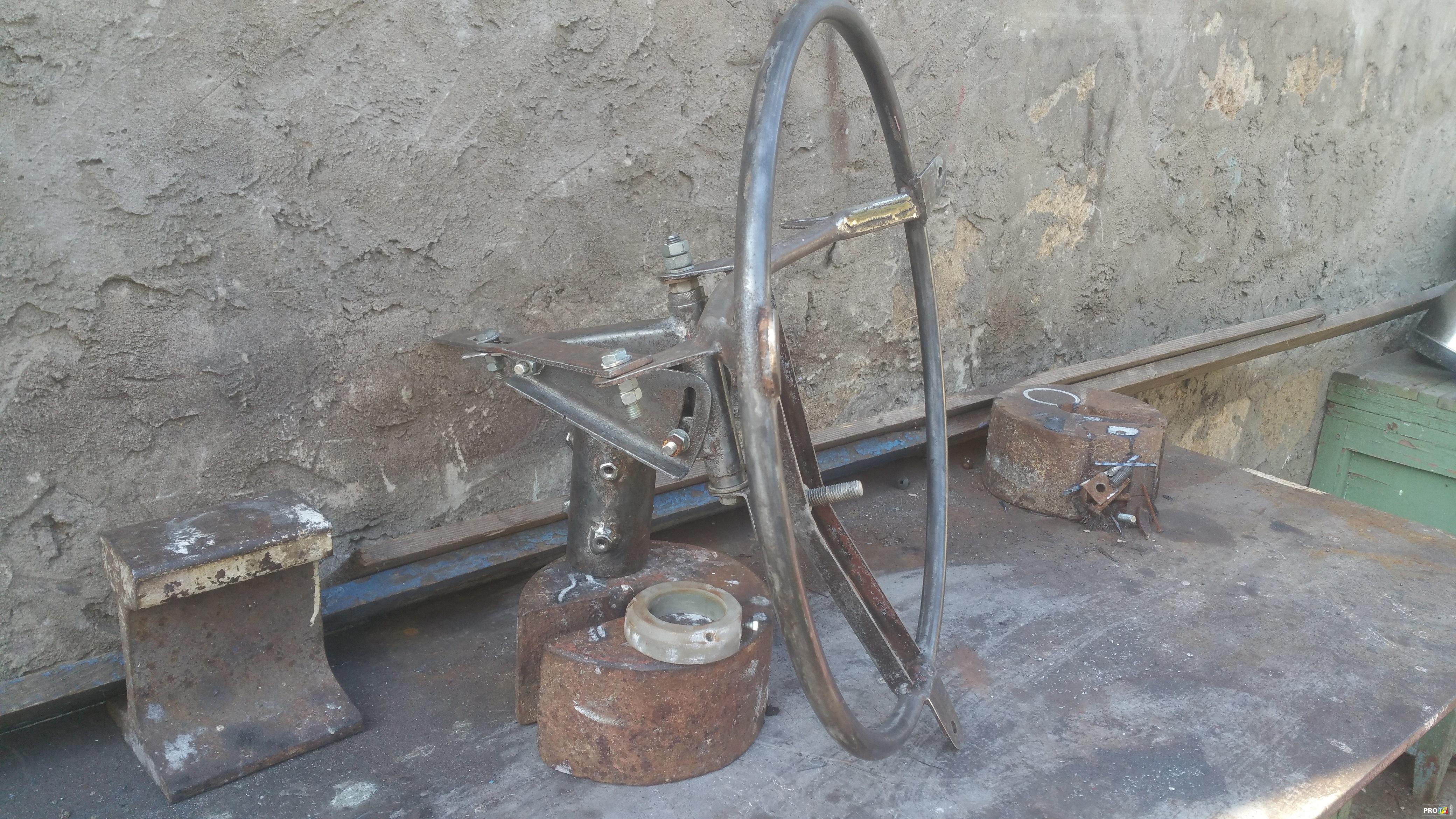

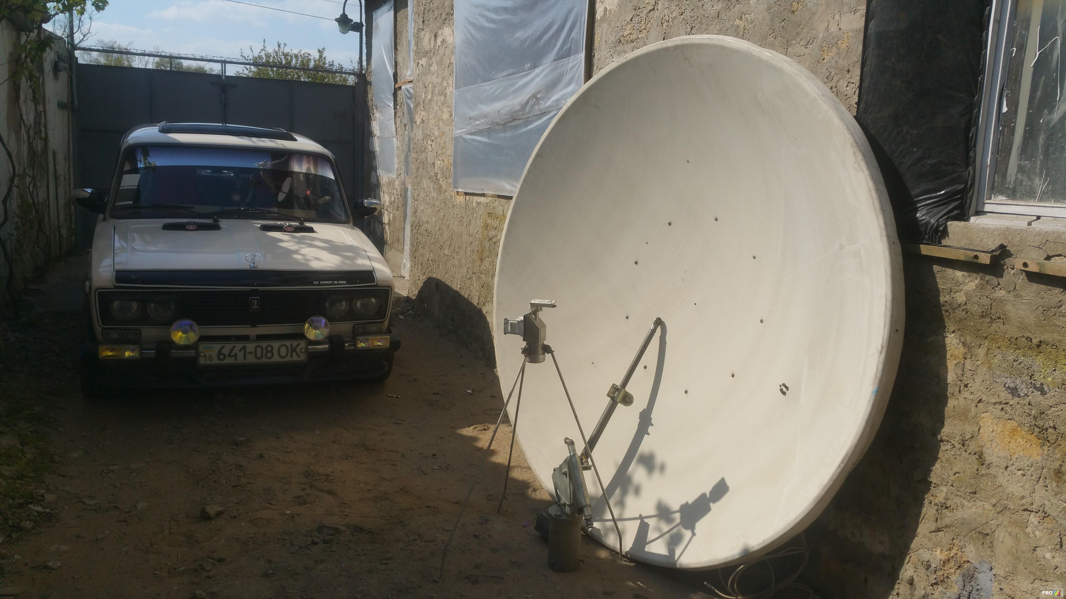

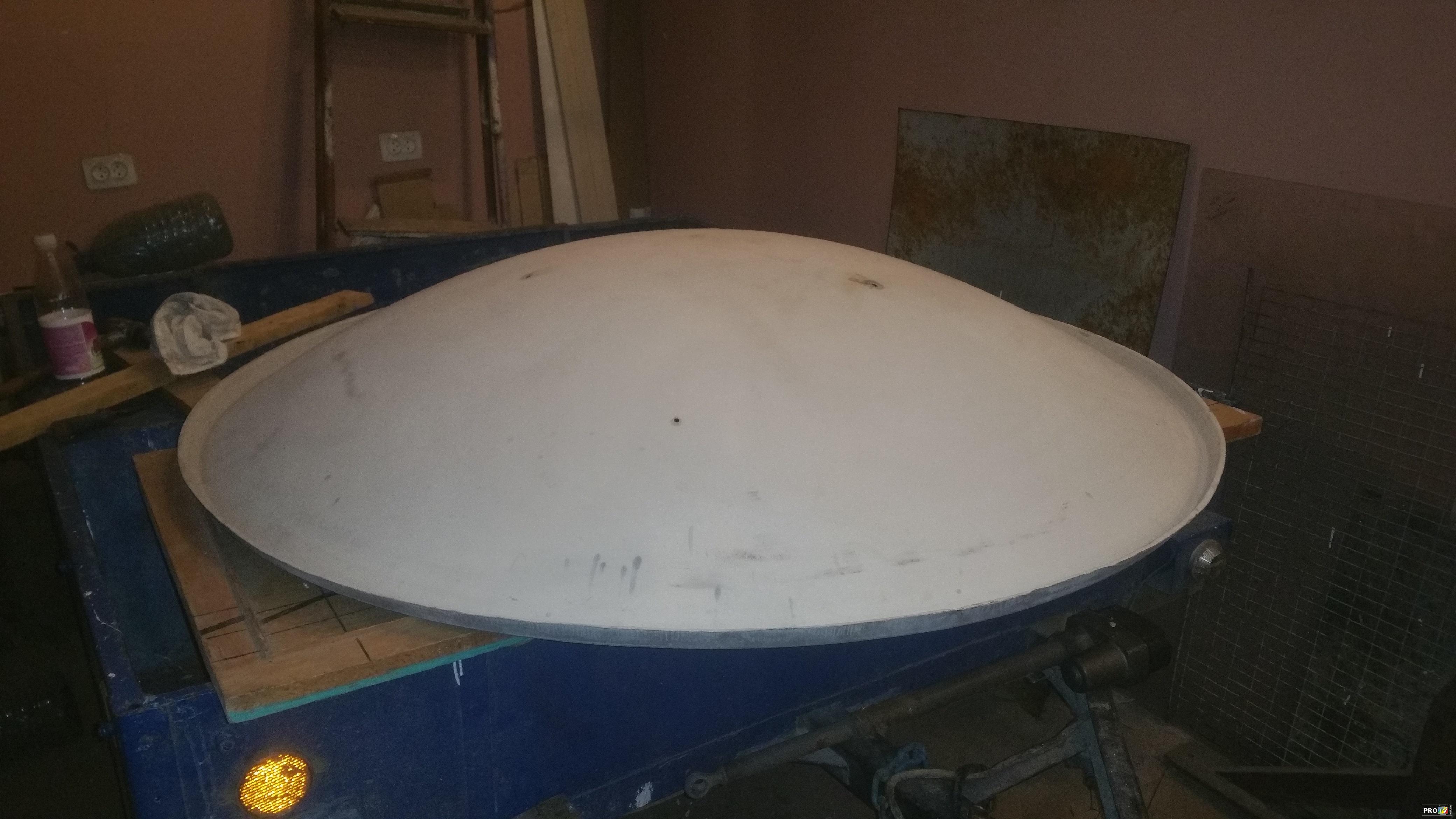

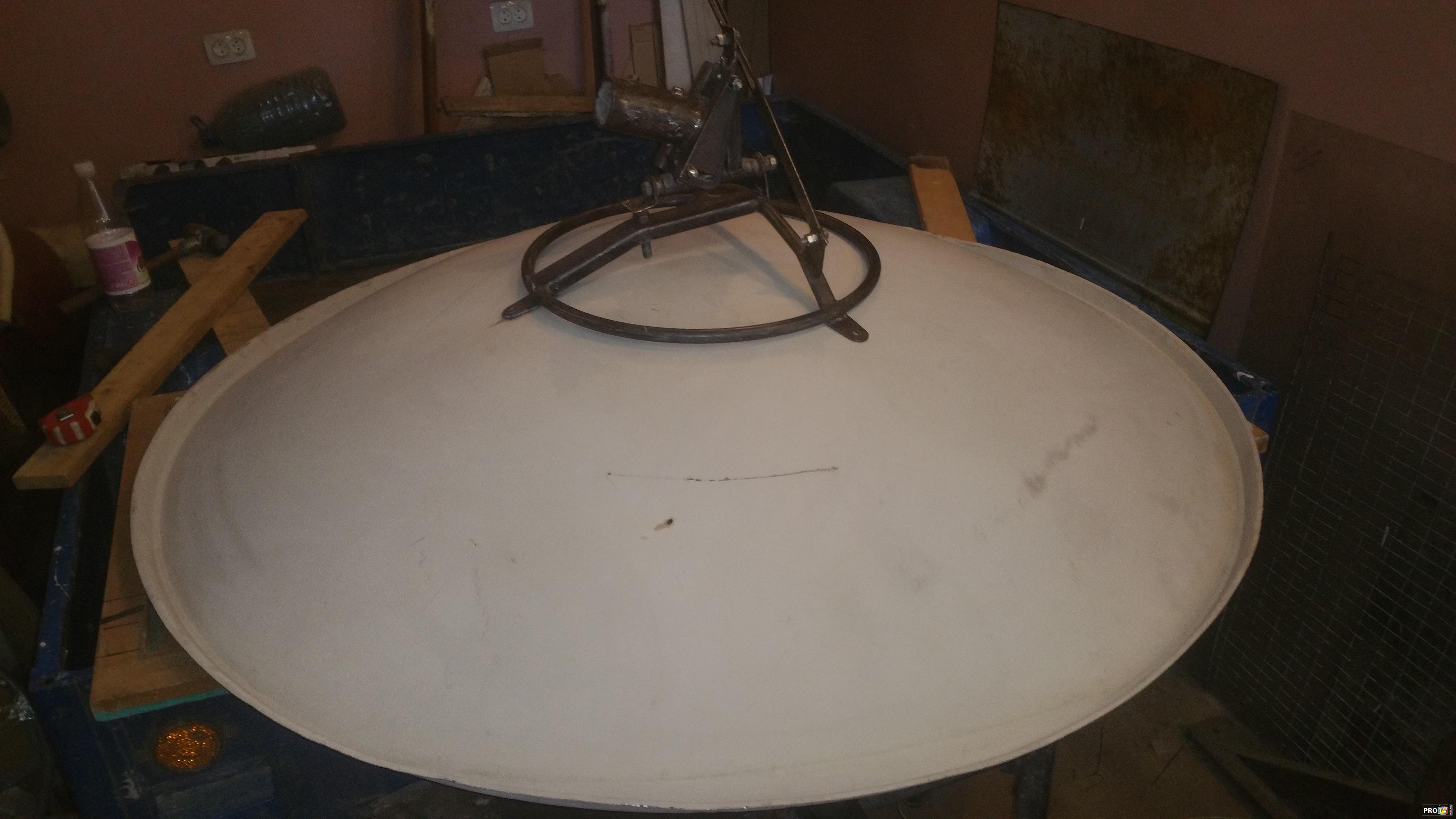

Реставрация прямофокуса Маво 185 см.
