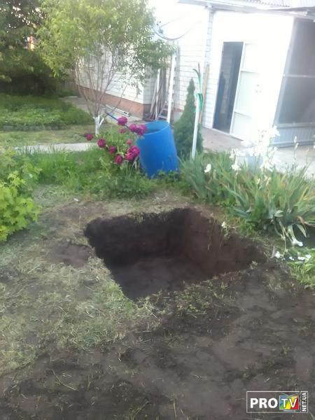

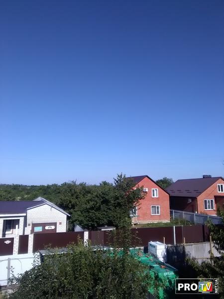

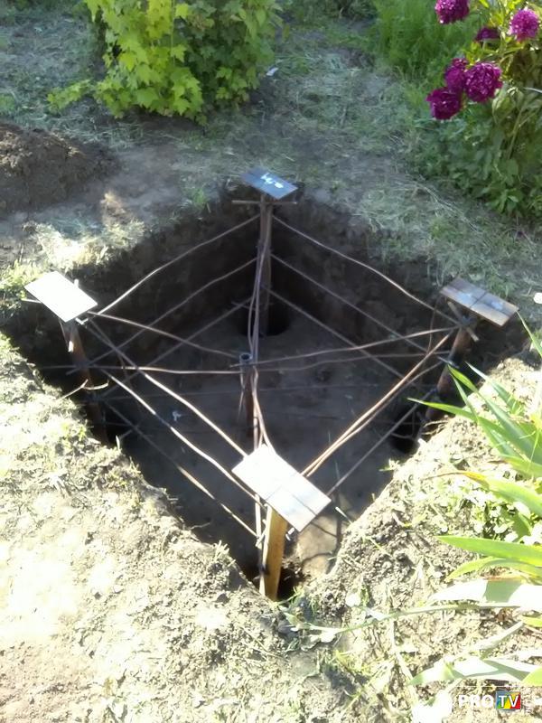

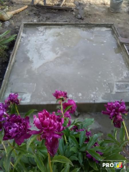

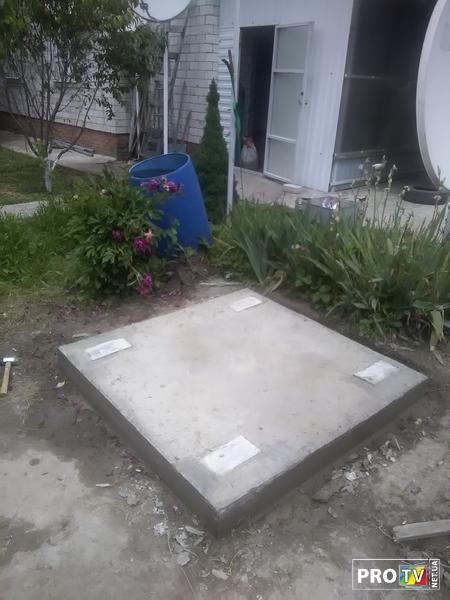

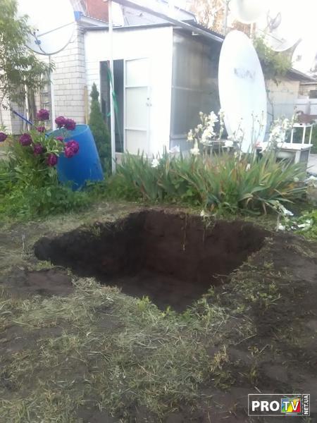

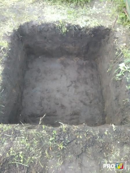

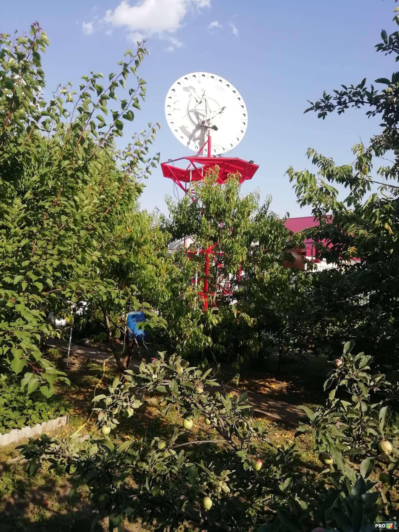

Летом в 2017 году,начал делать свою задумку,а именно хочу поднять офсетную антенну супрал 240 см на высоту 7 м с которой будут просматриваться низкие спутники в моей зоне приема.Решил делать мачту,которая будет квадратной формы из стального уголка высотой 5 м +2.5 м трубы(крепление антенны)Как положено начал работу с подготовки основания.
Первым делом выкопал яму 140 на 140 см глубиной 80 см.

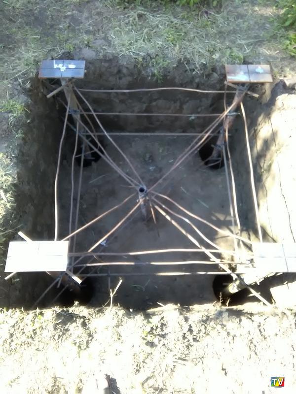

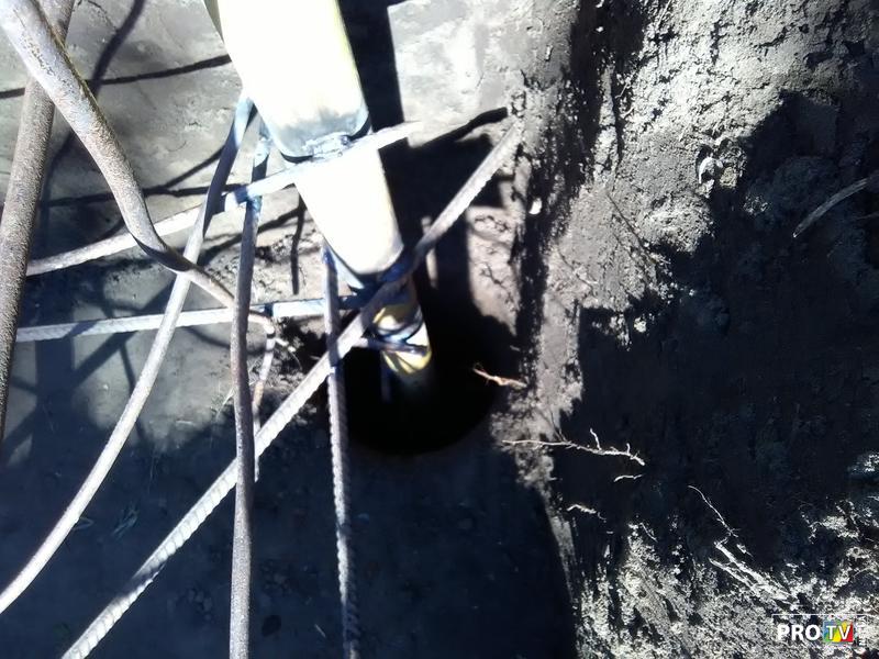

Сварил каркас в яме с закладными пластинами толщиной 10 мм.Связал трубы меж собой арматурой.

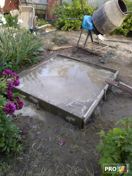

И самое сложное заливка бетона.

Снял апалубку, слава богу цемент хороший попался,вроде все прекрасно схватывается.а то можно и на ерунду нарваться.

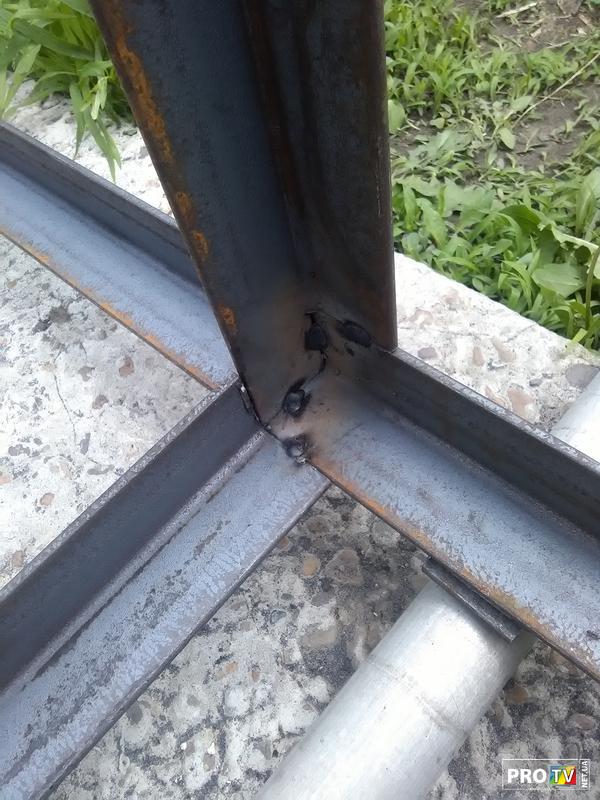

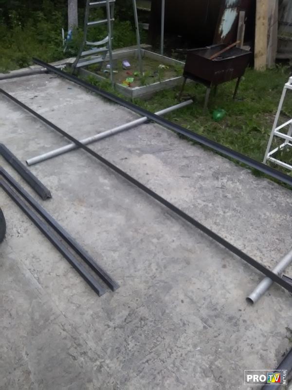

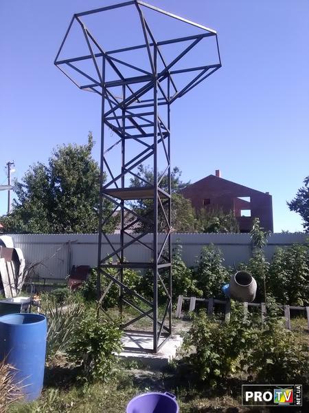

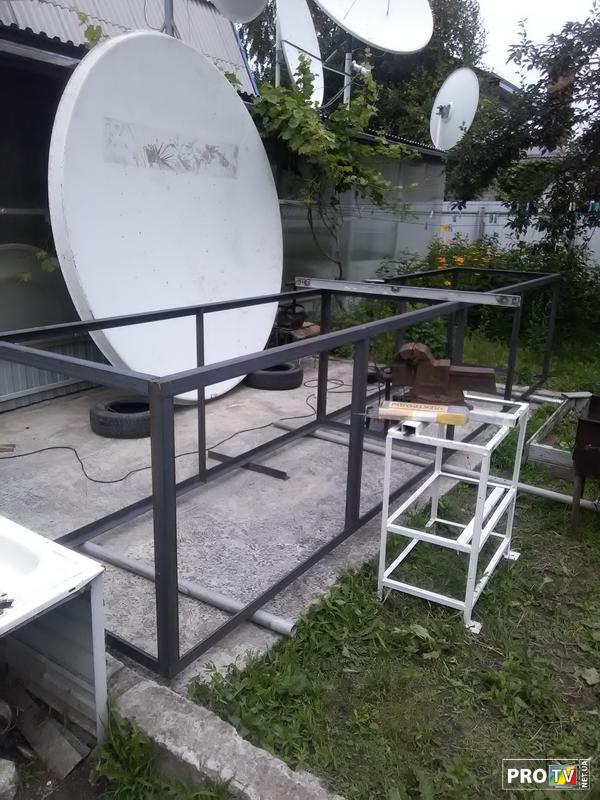

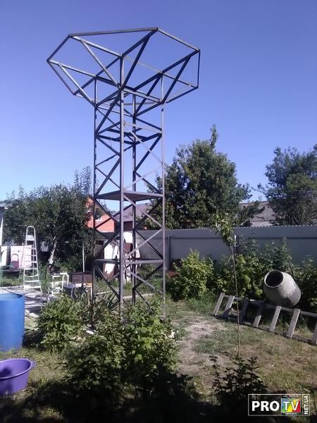

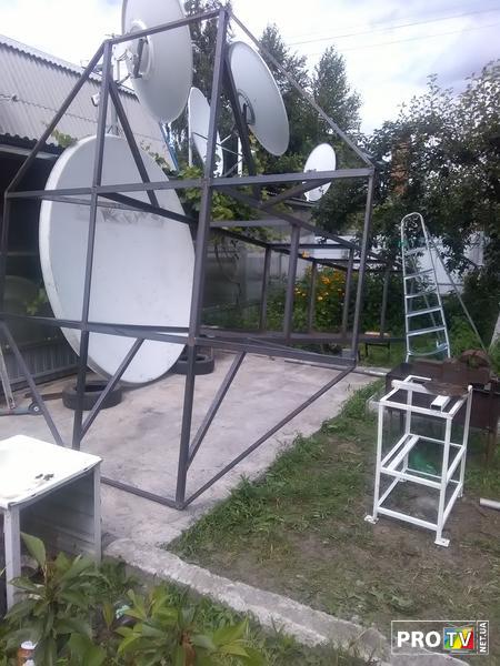

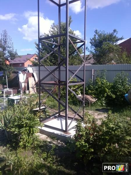

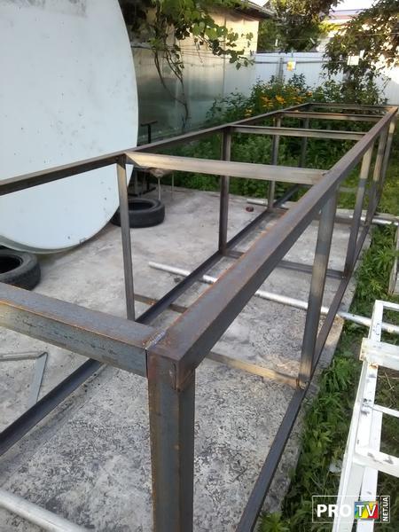

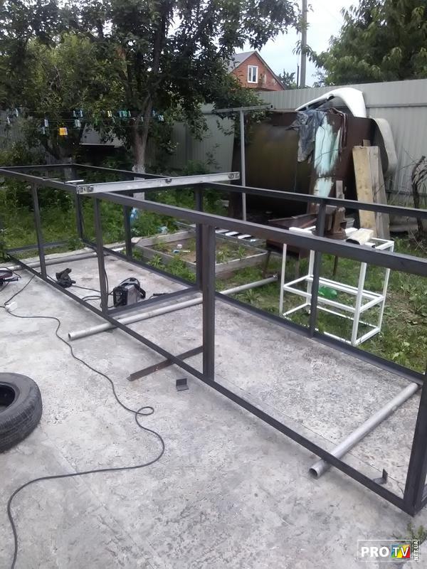

Начал делать мачту.Основа каркаса из уголка 50*50*5.Высота ее ровно 5 метров- верх мачты это будет будущая площадка для обслуживания антенны. Прикинул на глаз-довольно высоко,пик антенны будет на высоте 8.5 м.
На днях начну делать каркас площадки на мачте. Перемычки буду приварить после подъема в вертикальное состояние,ибо тяжело будет ставить ее на основу. Примерный вес конструкции в соборе будет 400 кг.

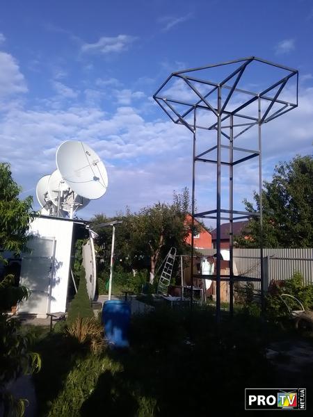

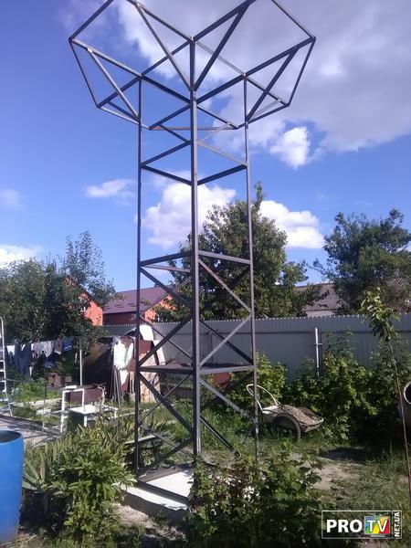

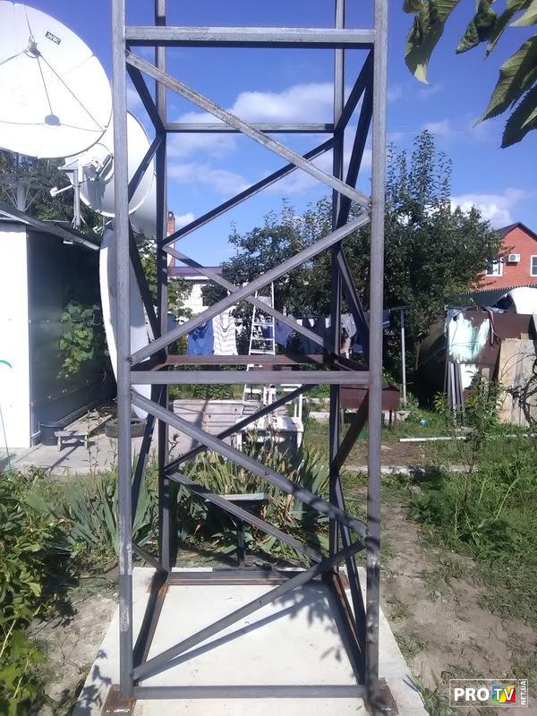

8-)Дела потихоньку идут.скелет готов.

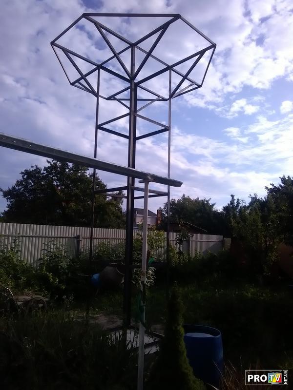

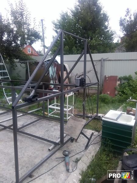

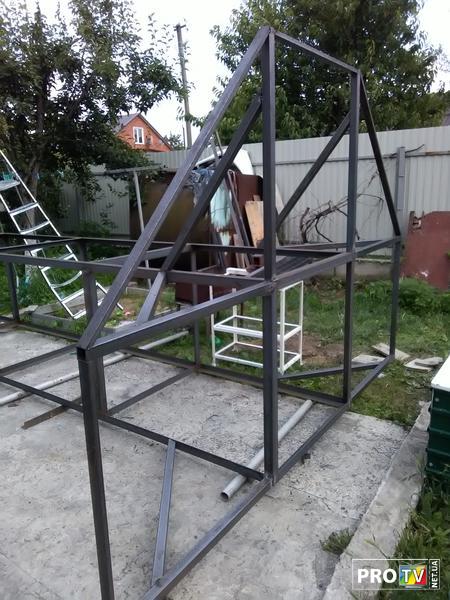

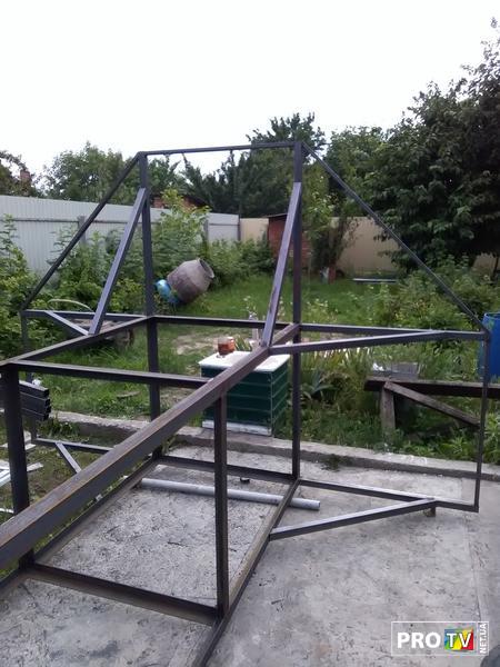

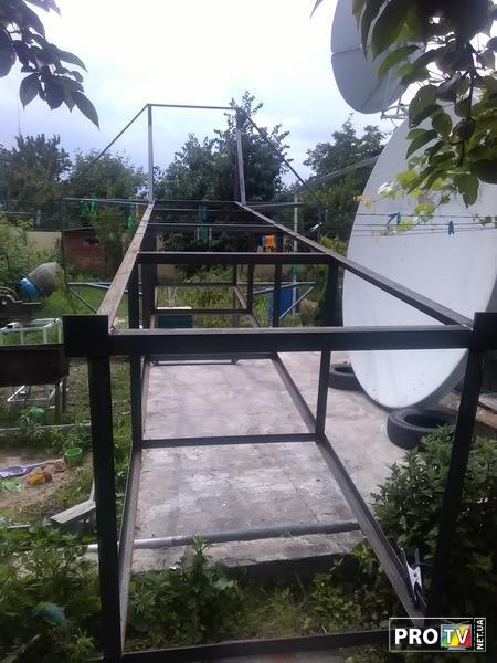

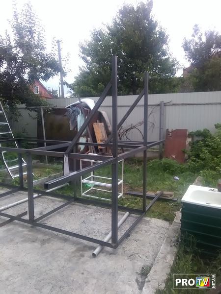

Сборка каркаса площадки на мачте.
 Заголовок сообщения: Re: Мачта для спутниковых антенн.Кропоткин (Краснодарский кр
Сообщение Добавлено: 12 авг 2022, 18:01
Сообщения: 72
Откуда: Kropotkin

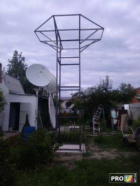

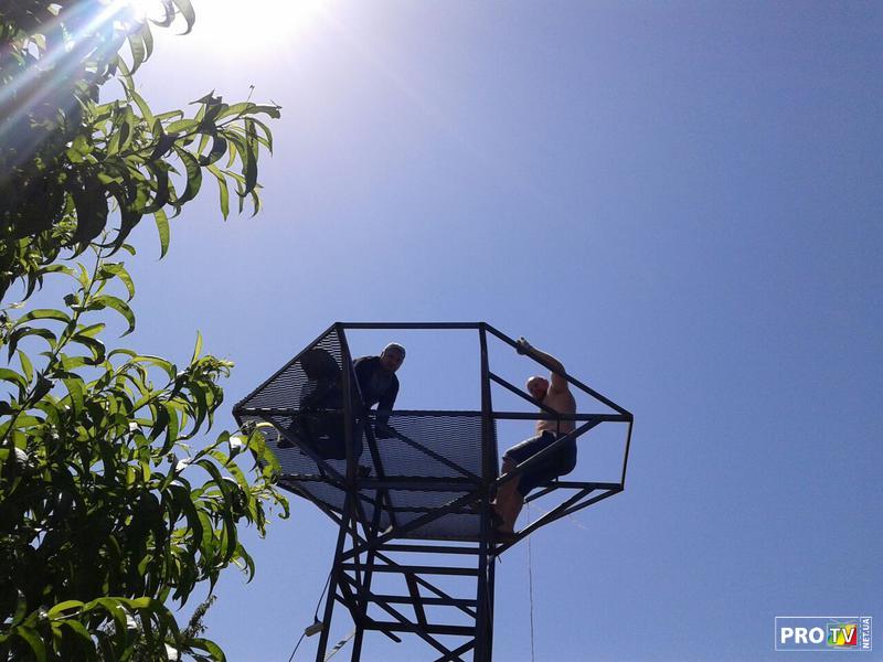

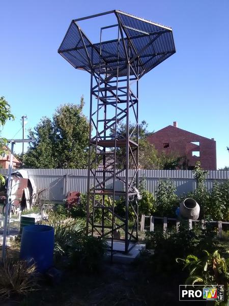

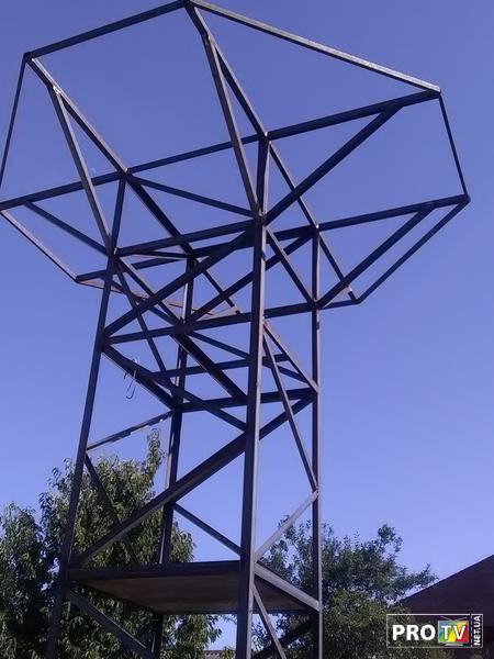

Каркас готов. Поставил его на место

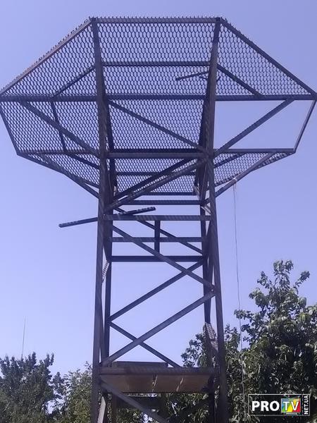

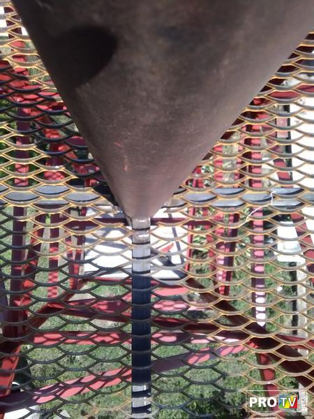

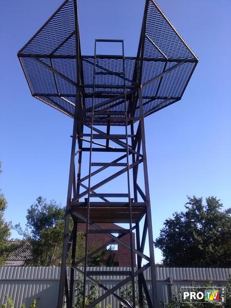

Накрыл просечкой.скоро финиш.

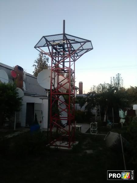

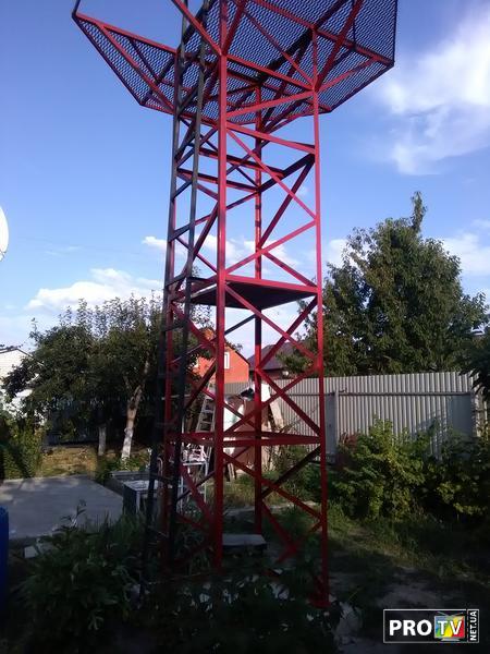

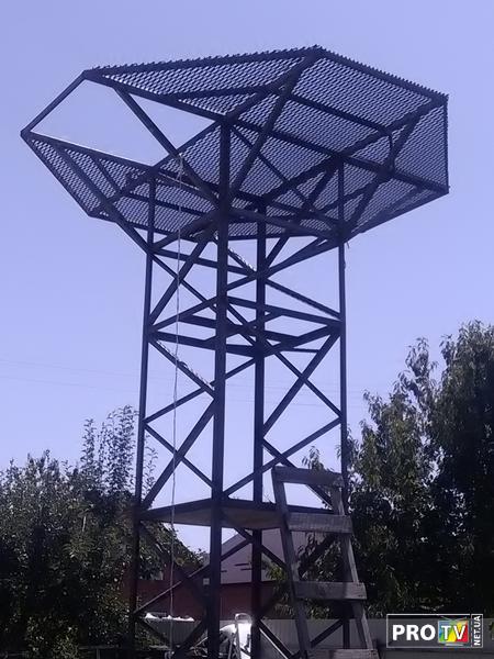

Лесенка готова,обдумывал разные варианты ее размещения,но остановился на простом.
Сообщение Добавлено: 12 авг 2022, 19:02
Сообщения: 72
Откуда: Kropotkin

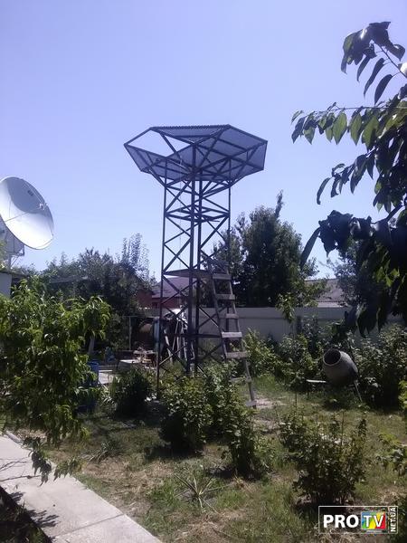

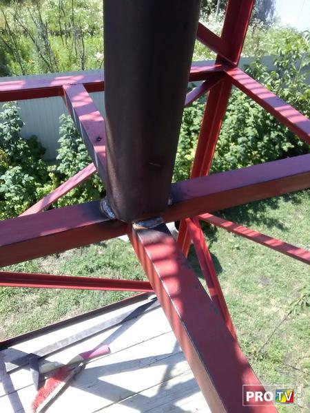

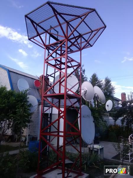

Пока на металлоломе не нашел подходящую трубостойку, решил покрасить каркас.
Сообщение Добавлено: 12 авг 2022, 19:08
Сообщения: 72
Откуда: Kropotkin

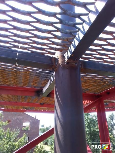

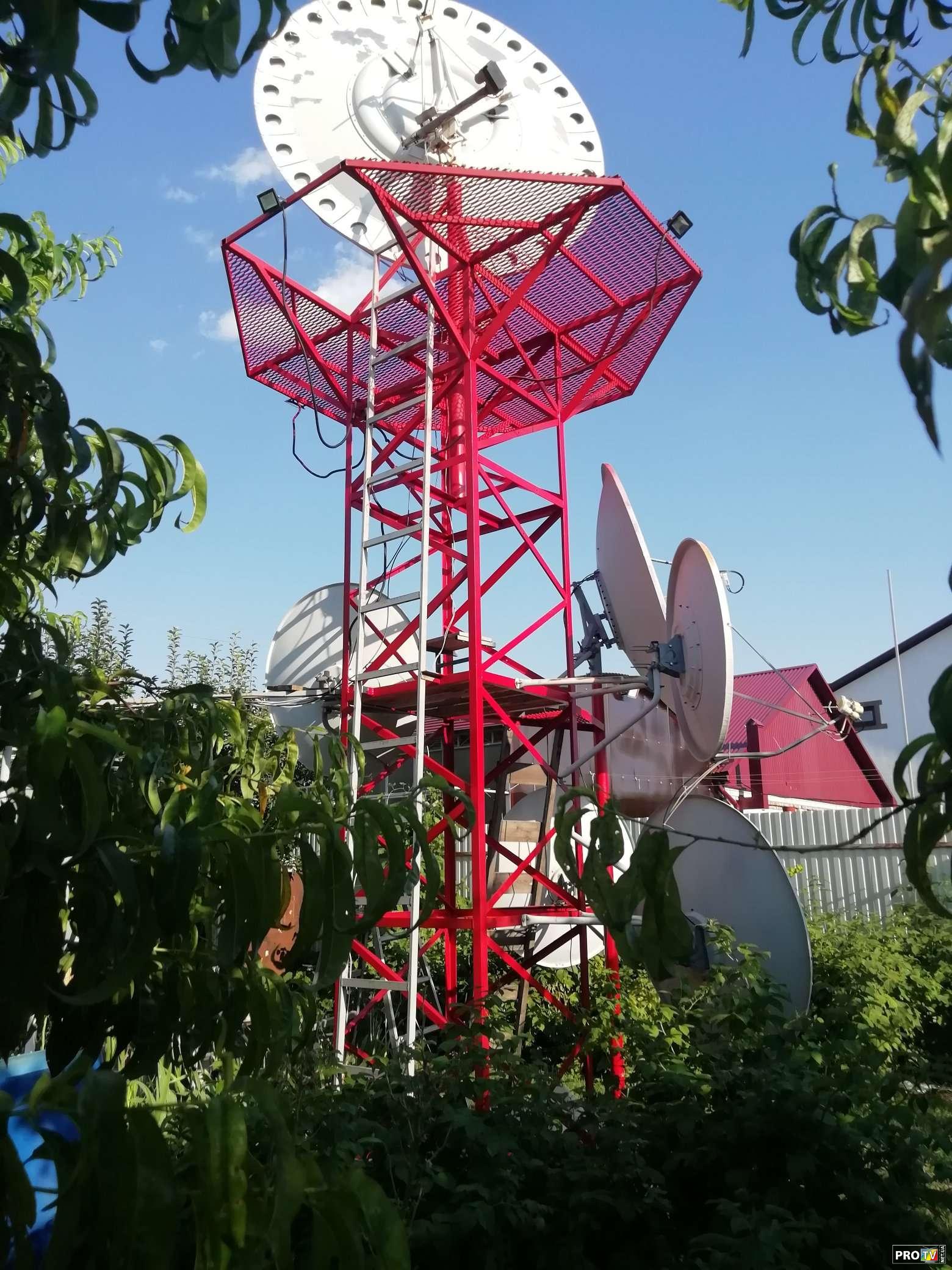

Сварил трубостойку из 102 трубы толщиной 4 мм.мачта готова к эксплуатации.

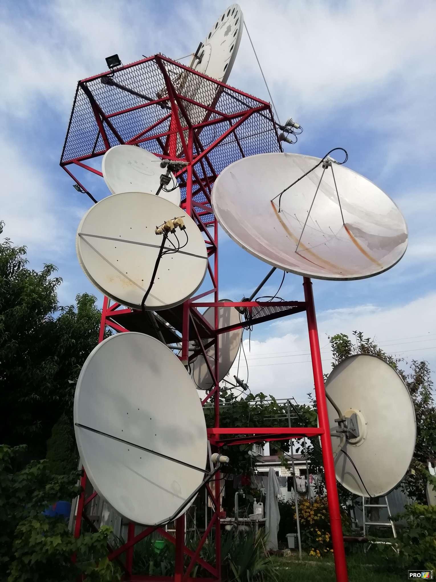

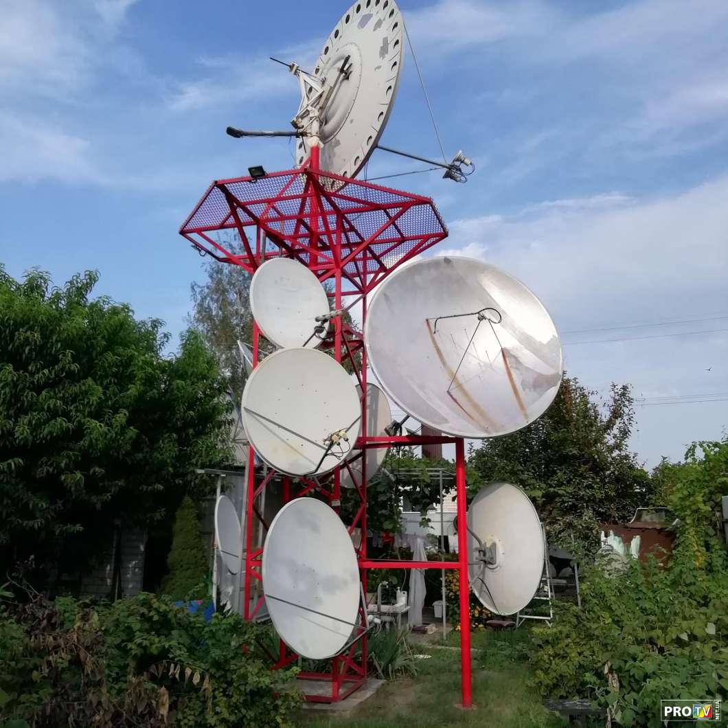

20.08.2022 8)
