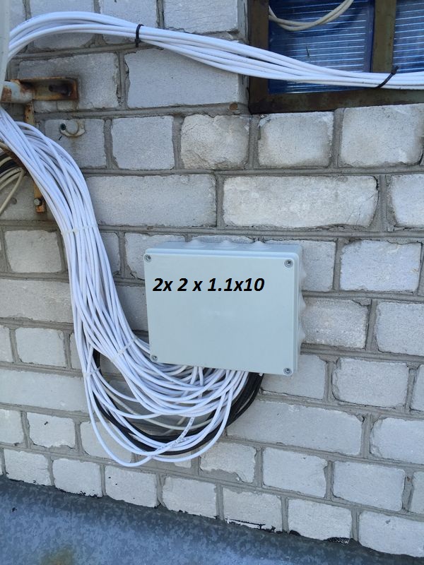

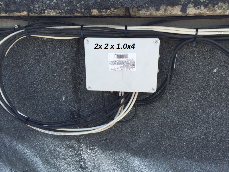

завтра полезу на крышу пофоткаю результат
по дисекам : стоит 1.0х4 - 1.1х10
пока дисеков 2, но будет 3х10
то что скупалось по всему инету на крыше и скоро будет ставиться ...

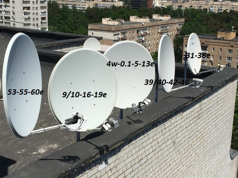

Сообщение Добавлено: 24 май 2015, 16:59

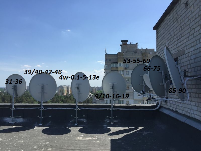

Мое поле после апдейта

На одной из установок применил такую коробку как у вас под дайсики 10х1 - резинки скукожились буквально за сезон и в результате попадания воды выгнил вход одного из диплексеров TV-SAT размещённых в ней.
Проблему решил закрыв неиспользуемые отверстия полоской пластика от крышки электрокороба с креплением саморезами и герметизацией термоклеем.
 Заголовок сообщения: Re: фотографии антенн участников форума
Сообщение Добавлено: 24 май 2015, 17:50
КОробка висит на высоте около 1.5м от пола
внутри сделаны 2 отверстия для 11 кабелей каждое
Вроде все должно быть хорошо
Сообщение Добавлено: 24 май 2015, 18:21
Сообщения: 296
Репутация: 14
У меня была аналогиная конструкция - кабеля заходят снизу, все неиспользуемые отверствия сверху и по бокам закрыты резинками, входившими в комплект коробки, внутри 4 диплексера ТВ-САТ и сплиттер эфирки на 4 выхода. Так вот резинки через очень непродолжительное время полностью утратили свои свойства и уменьшились в размере на вид как будто их бросали в огонь, ну из-за этого в корпус начала затекать вода.

Я вот почему спросил.. Сам пользую два дисека 10х1 http://www.agsat.com.ua/product/diseqc- ... en-gd-10a/ -- этот в комплекте с упаковкой нормальной :)
А другой 16х1 http://www.agsat.com.ua/product/diseqc- ... -gd-1601a/ - шёл без своей коробки, упаковал как смог.. но интересует меня вопрос как его "правильно" упаковать :?:
ЗЫ: моя конфигурация 2012-го на 4 странице)) там дисеки (не крупно) за горынычем..

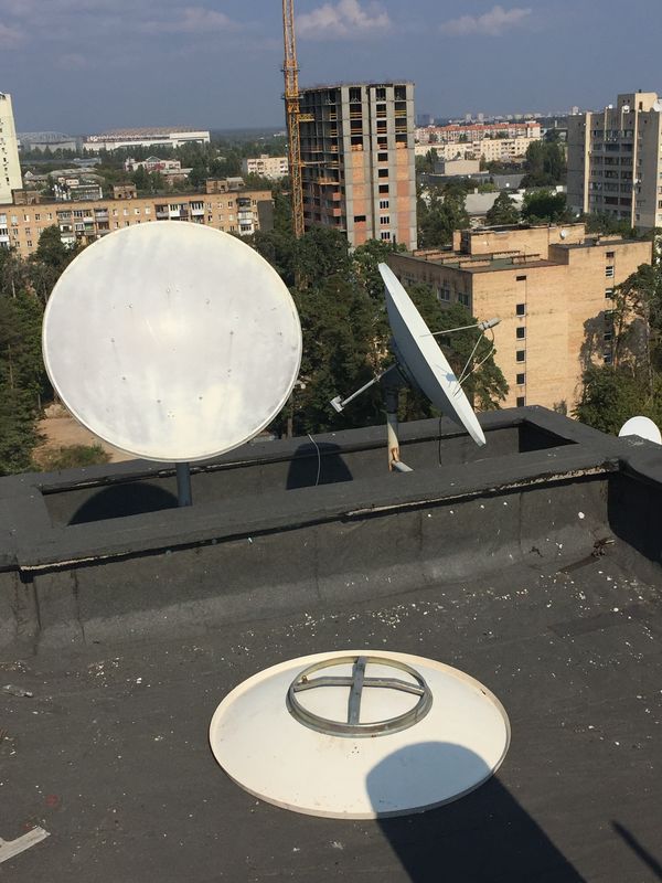

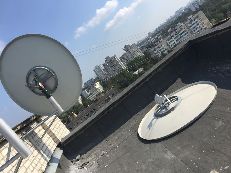

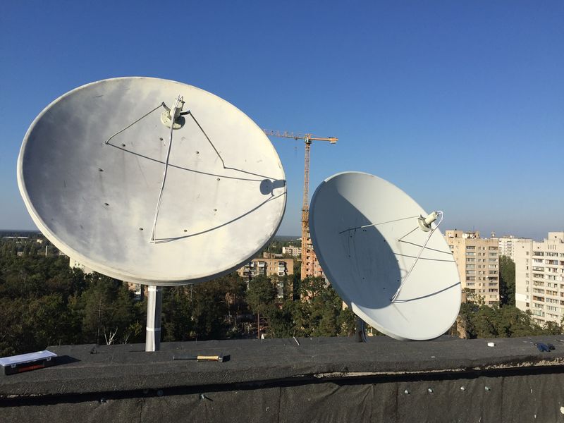

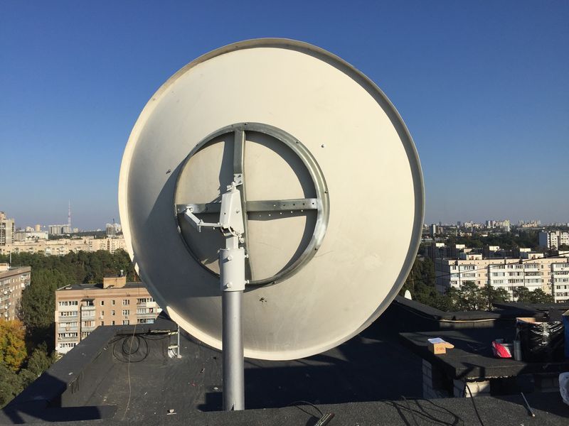

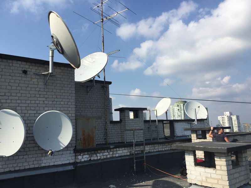

Фото месячной давности, когда готовилась установка антенн

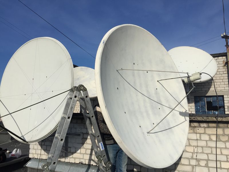

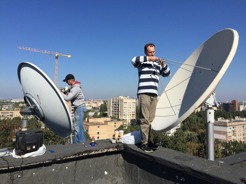

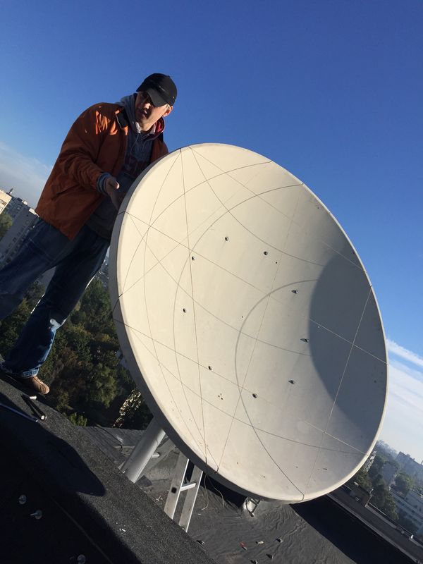

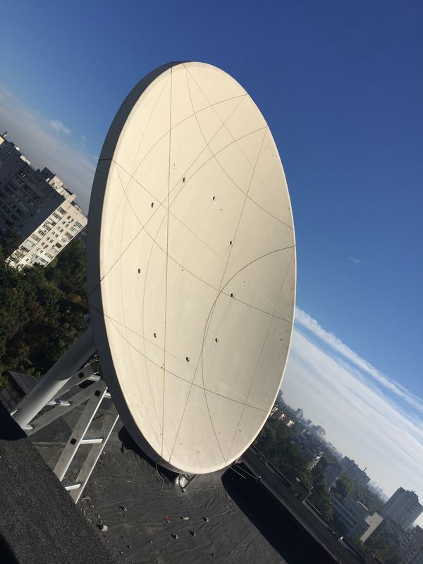

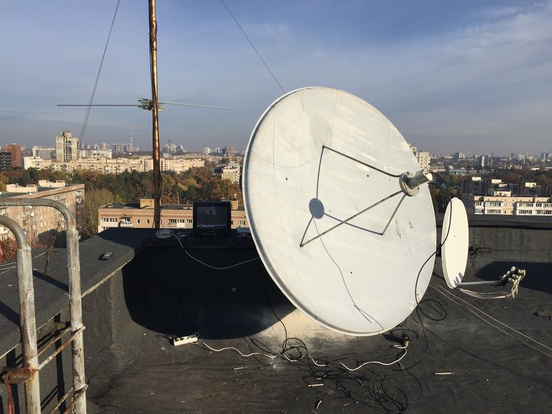

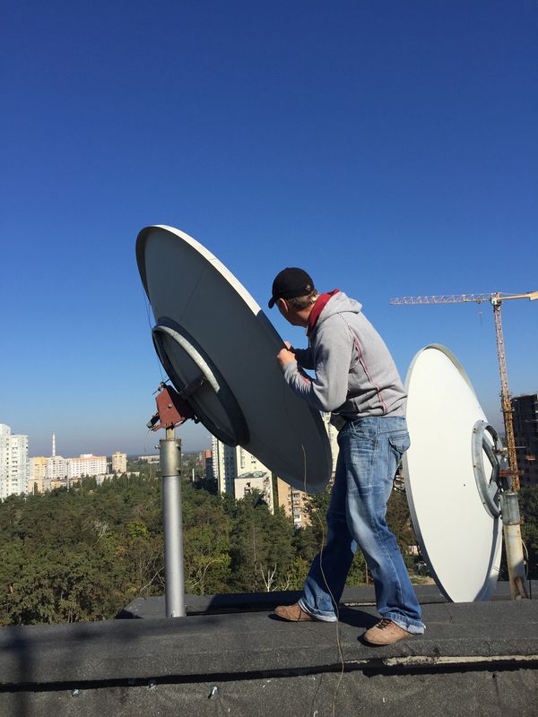

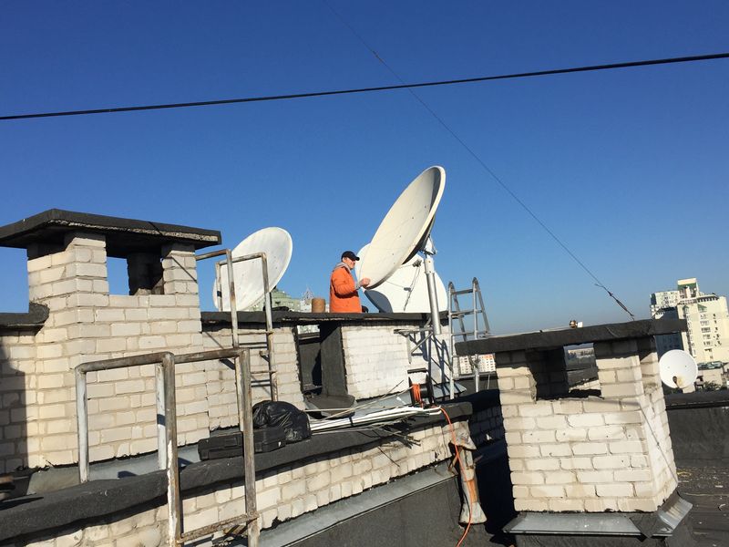

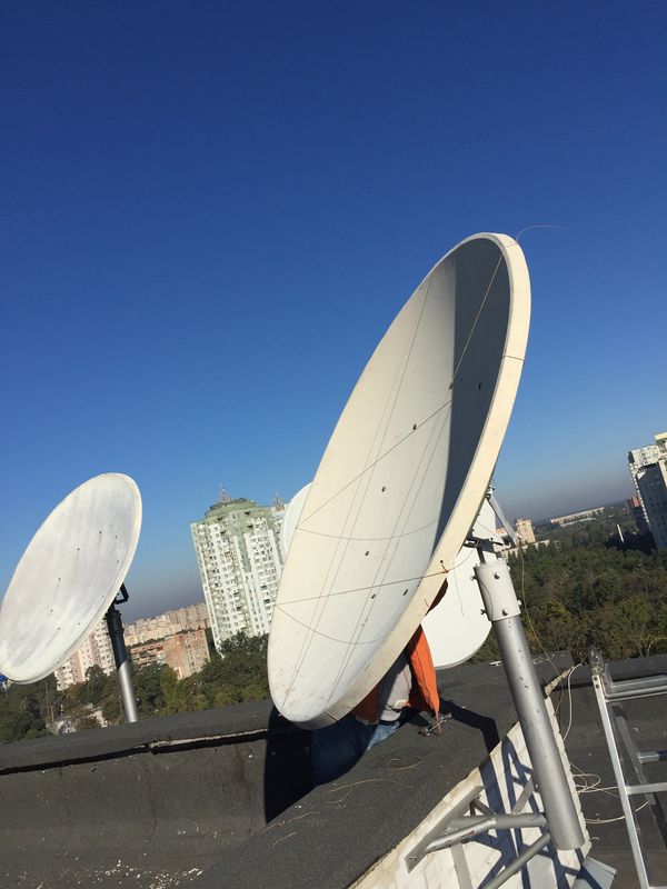

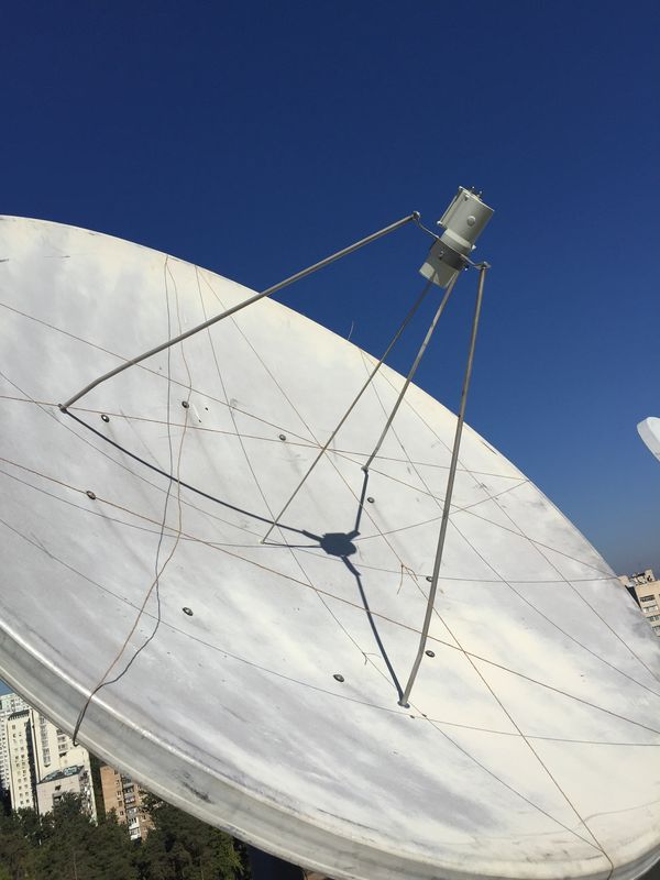

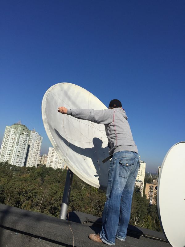

Сообщение Добавлено: 24 окт 2015, 00:07
За день настроили только 3 антенны : 96 - 49 - 40Е в Си
Слава доблестному Вай-Макс
Эфир убит и многие частоты просто нельзя выловить
Большая часть времени ушли на выравнивание антенн и перестановку их из-за вай-макса
В данный момент принимается только 3 спутника
Остальные антенны не настроены либо сняты для переустановки
На фото запечатлет процесс выравнивания аллюминиевых антенн и достижение правильной геометрии

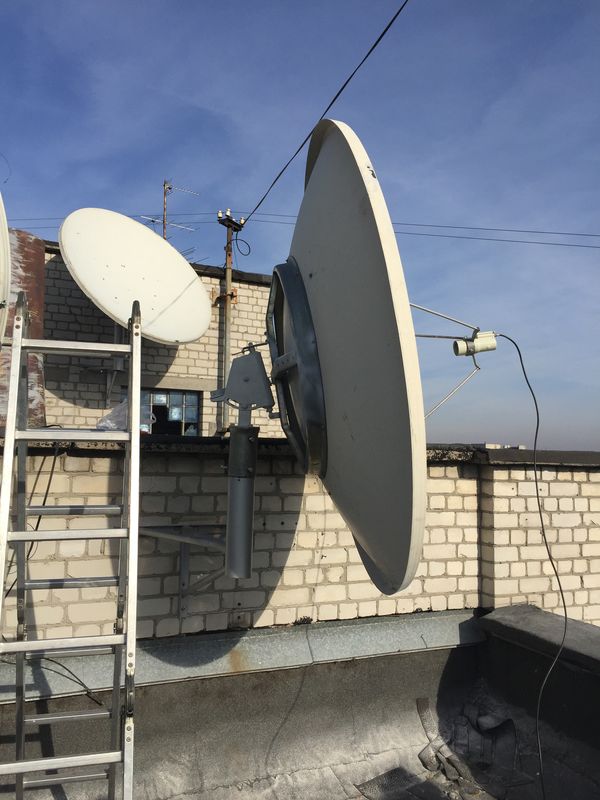

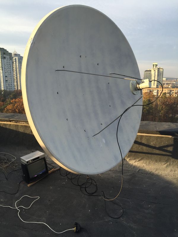

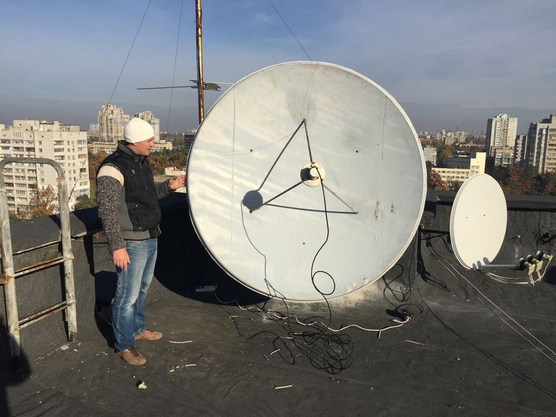

Установка антен 01.11.2015
начать решили с Ямала в позиции 90 гр.в.д.

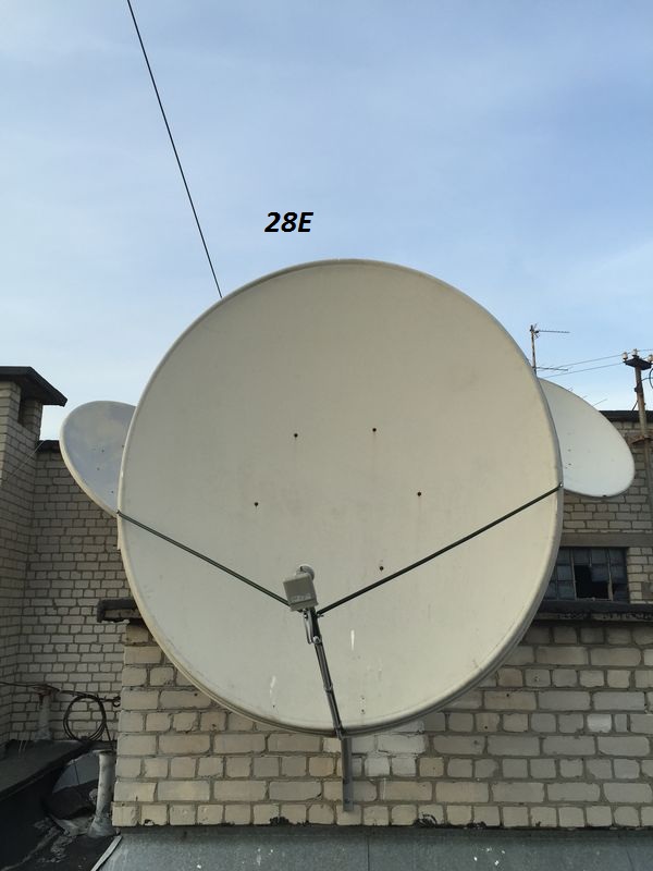

Офсетка Мабо 180см, а точнее 164х183см
Выставлена на 28Е и готова к выравниванию
Выравниватели : vitalik19 и пан Глущенко ))

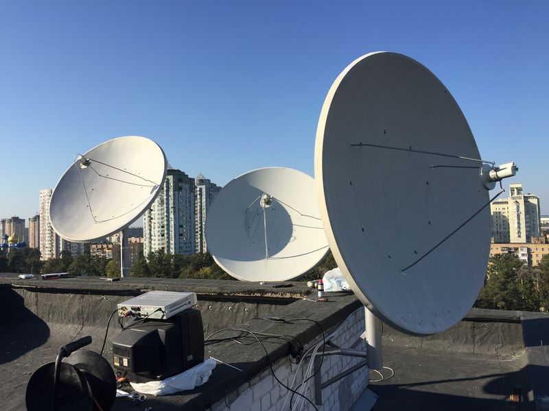

90Е и 28Е пока что стоят рядом
Ничто не предвещало беды

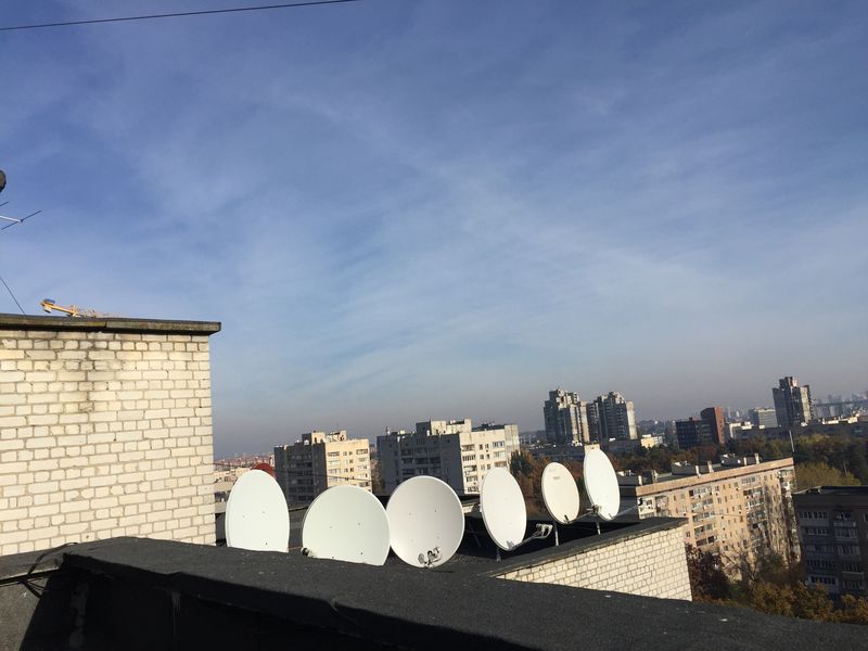

уже установленные антенны, мирно смотрят на утренний воскресный город
как никак 9 утра.. ранняя рань в воскресенье для Киева

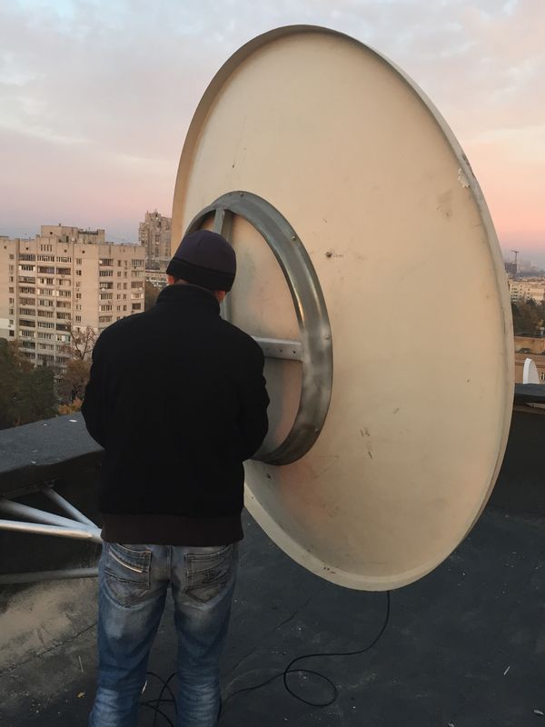

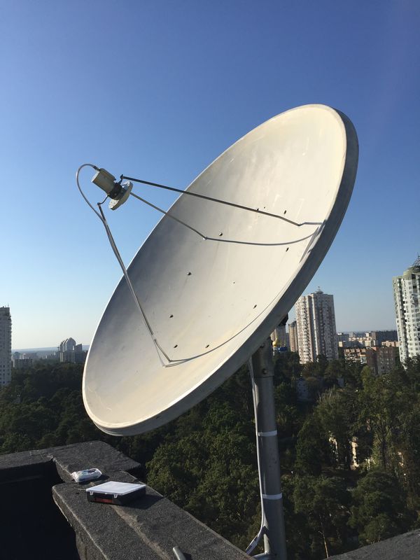

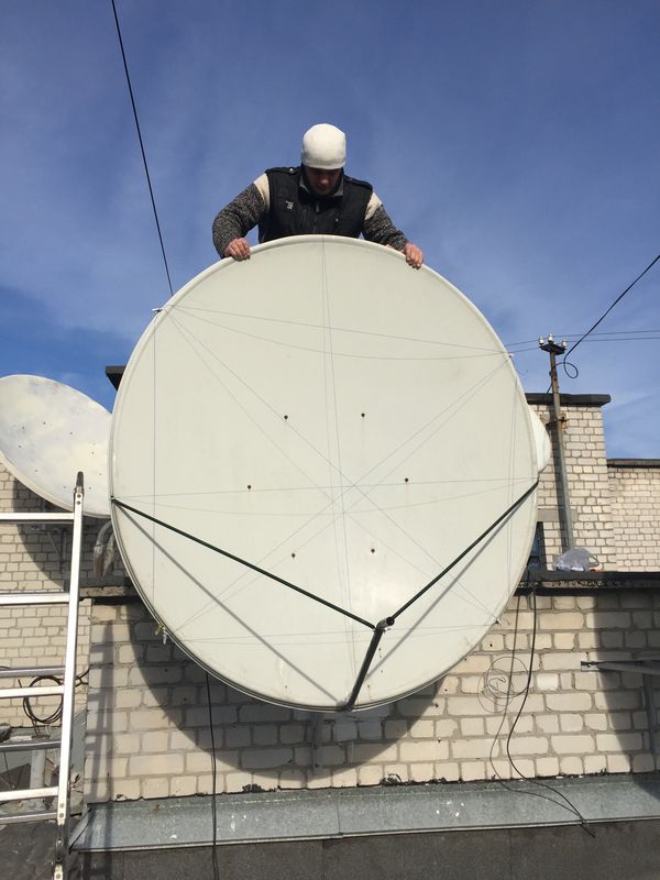

выравнивание антенна на 28Е
Поиски идеальной геометрии зеркала
Зеркало выровняли
Аллюминий поддался

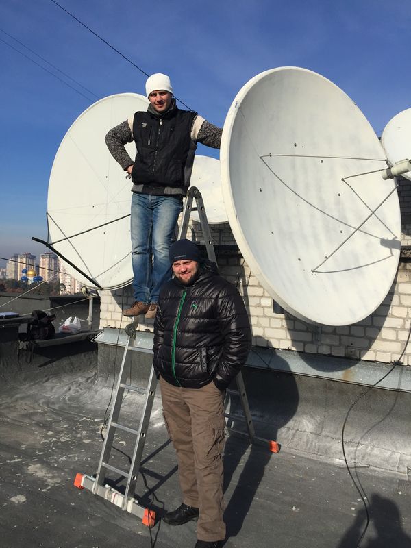

Зондер-команда )) Yorick - vitalik19 - http://www.protv.net.ua
Анатолий, лучший в Киеве установщик
и его молодые падаваны )))

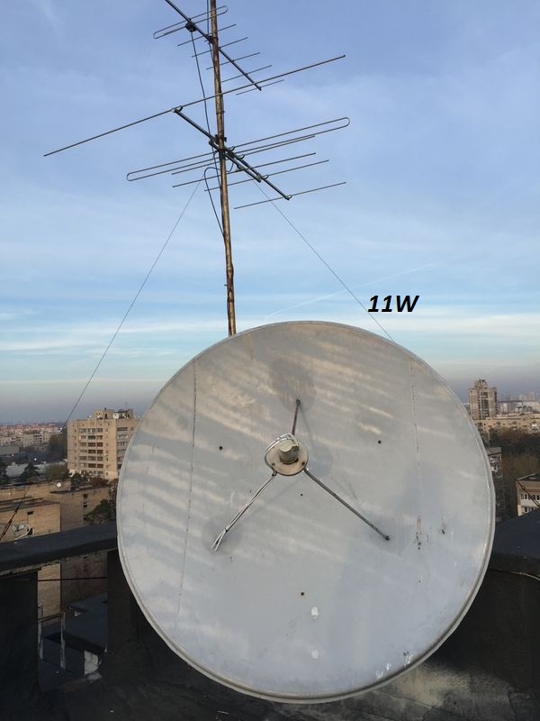

Приступаем к настраиванию 11W
Этот спутник в планы не входил вообще, но так как на 80Е все очень плохо, решили антенну просто поставить на Эксспресс АМ44

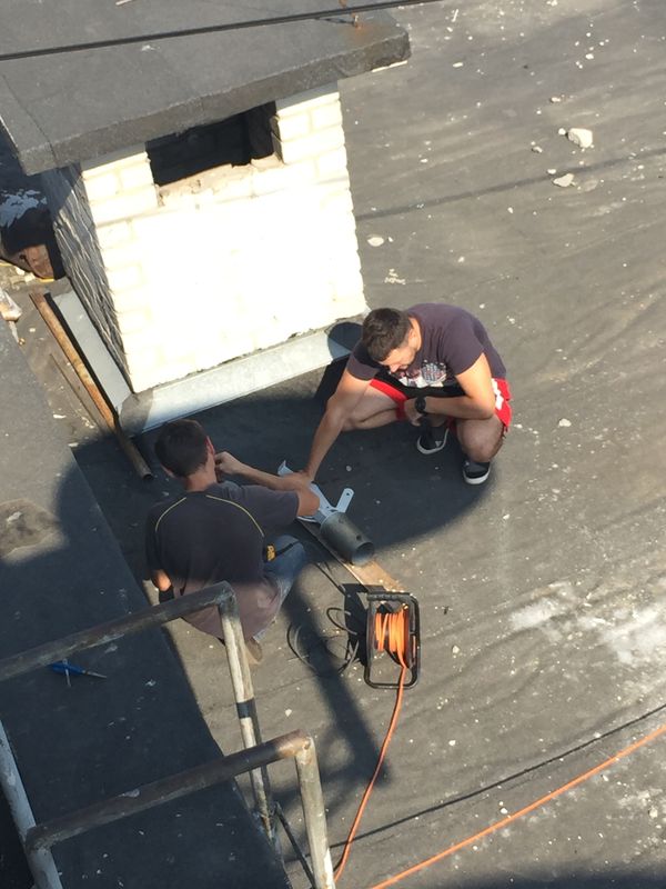

Между антеннами на 40 и 49Е видно как устанавливают кронштейн на 90Е
Попытка спрятать антенну на Ямал от вездесущих радио помех

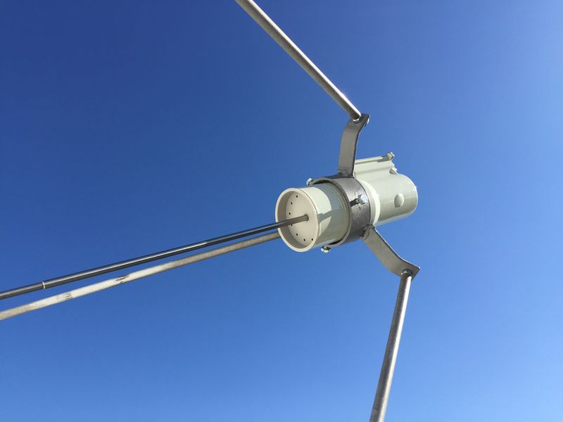

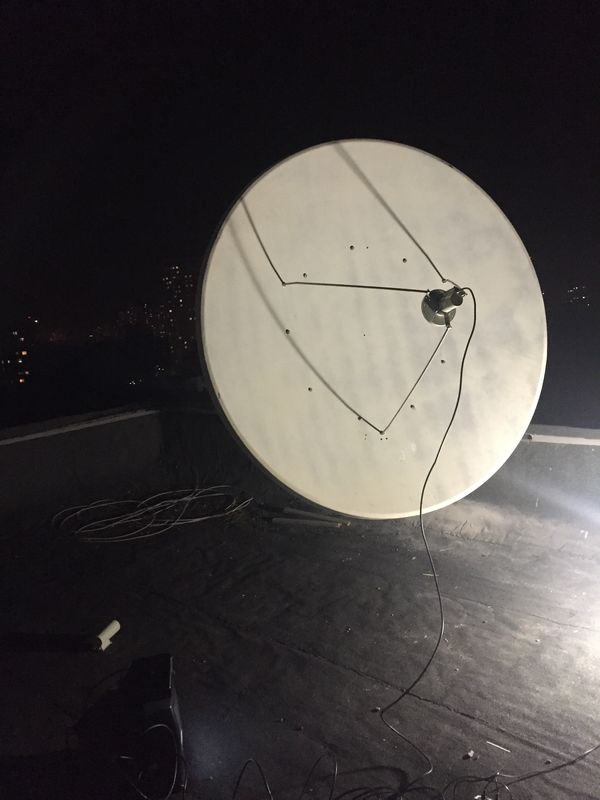

В поисках сигнала... и защиты от помех

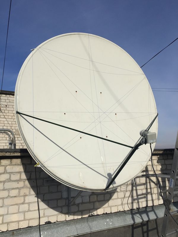

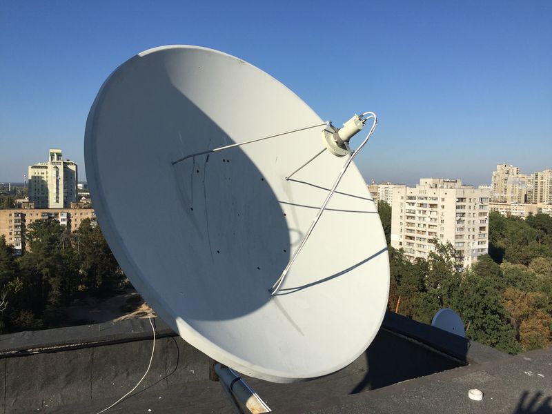

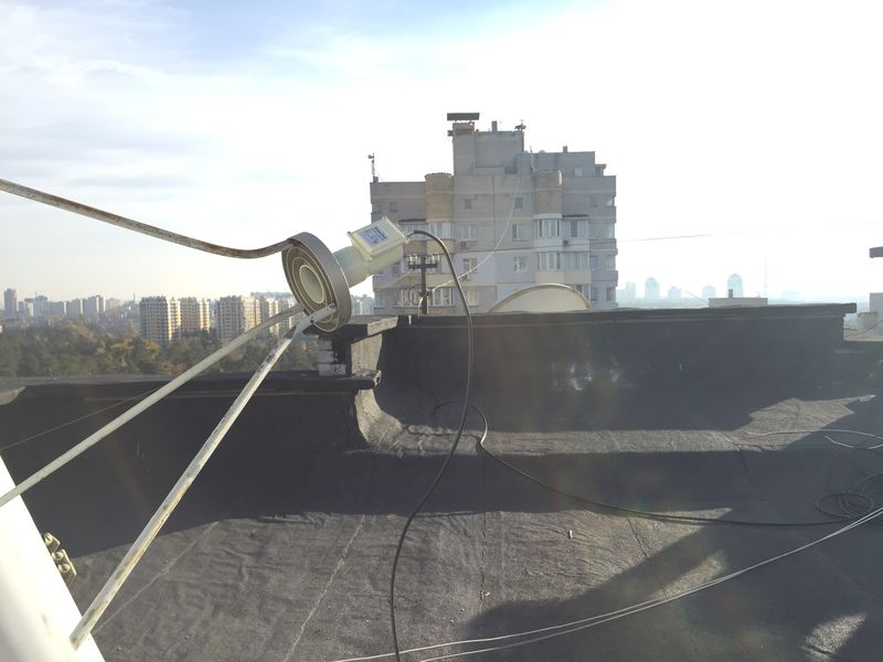

КОнвертор утопили в облучатель сантиметра на 1.5, хотя на эти самые 1.5см он должен выглядывать
Это помогло немного усилить синал
ПРимерно 40% которые могли бы быть - убиты вай-максом и прочей хренью

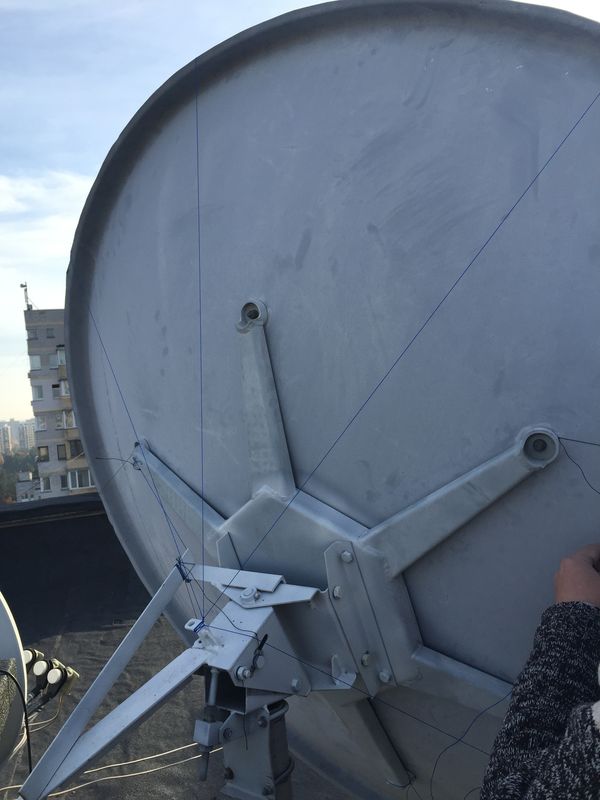

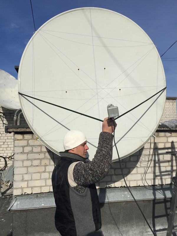

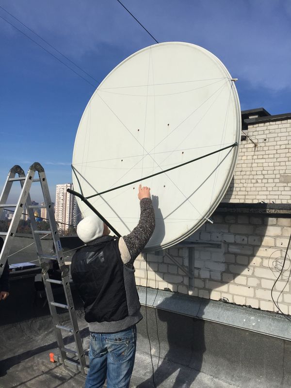

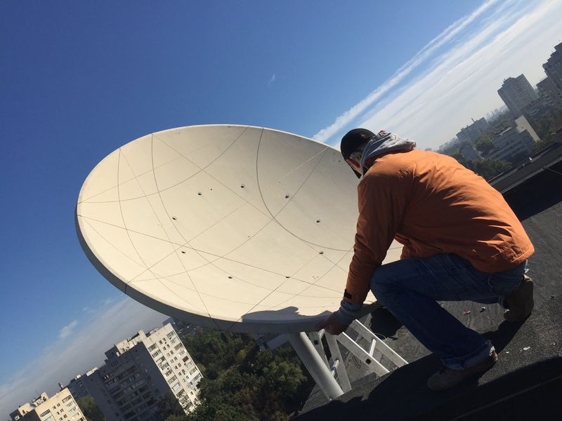

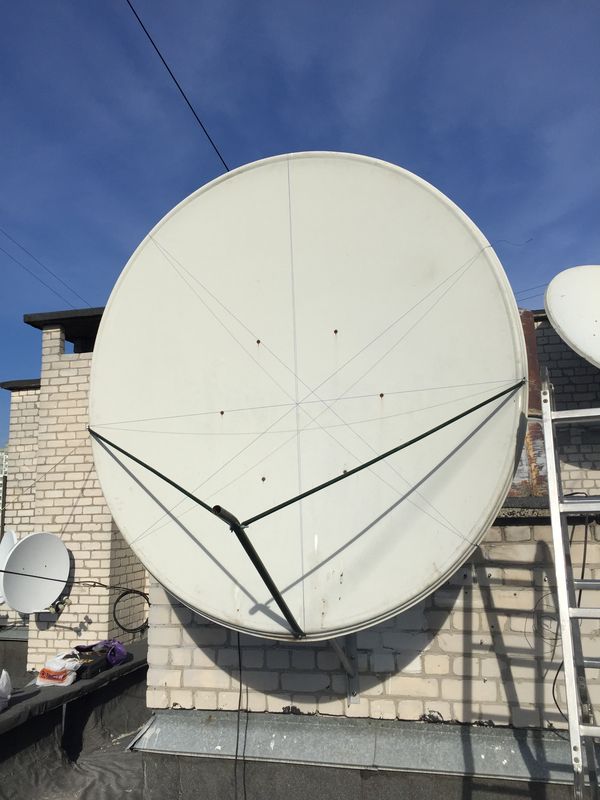

выравнивнивание антенны при помощи ниток, которые дают понять, какая часть антенны деформирована

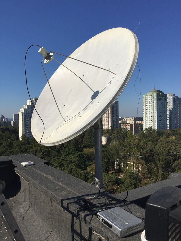

Настроили .. больше 35% вытянуть не удалось
Если стать от антенны слева, закрываешь помеху и сигнал увеличивается

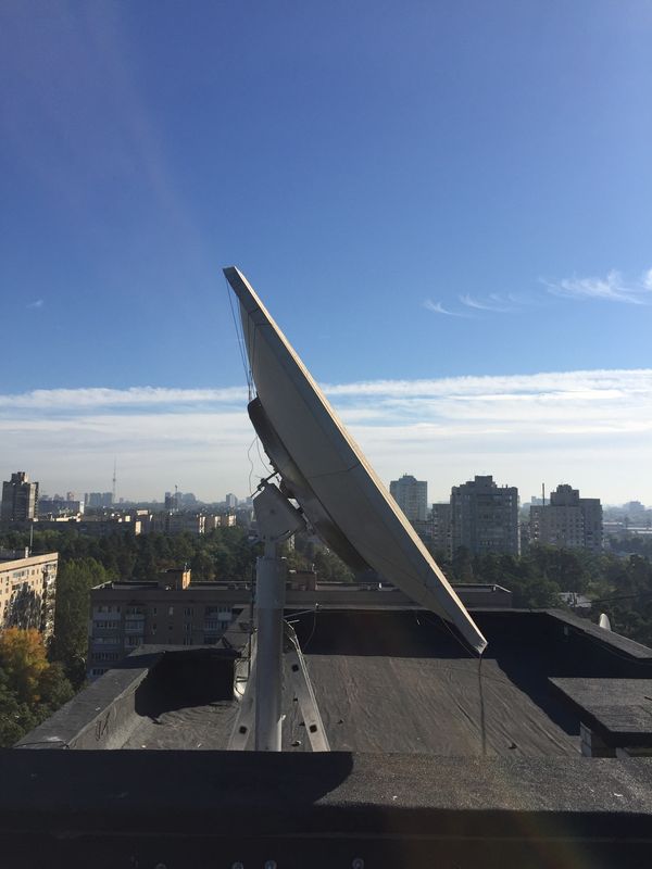

Антенна на Ямал 402 в 90гр.в.д. переехали на другой конец крыши, где вроде как закрыта от помех, вещающих с соседнего дома
выстаривание углов

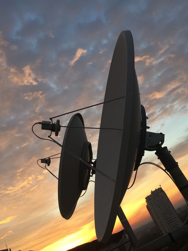

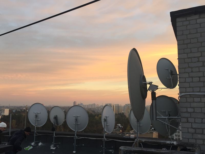

в лучах вечернего заката

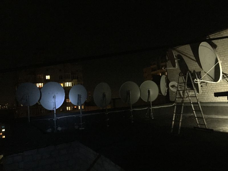

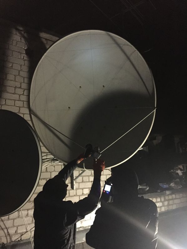

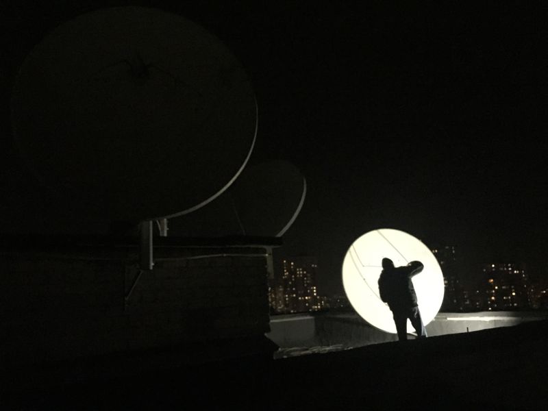

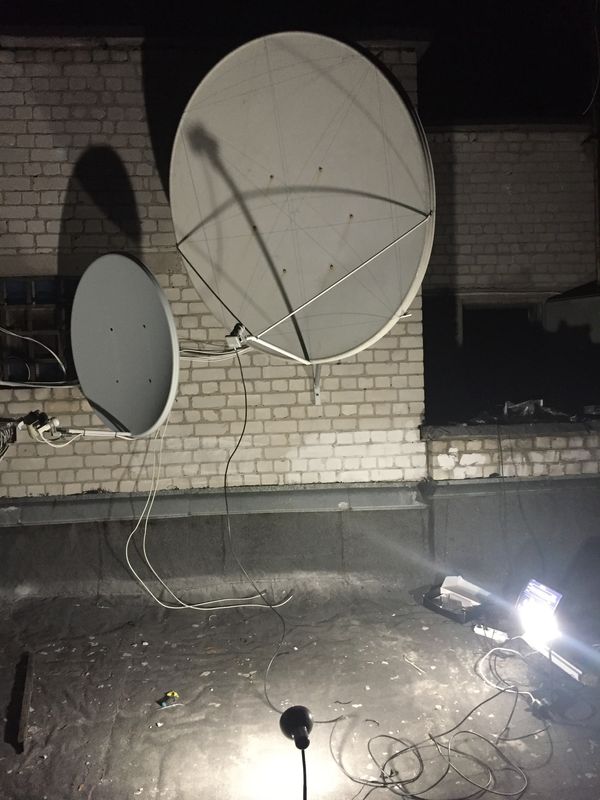

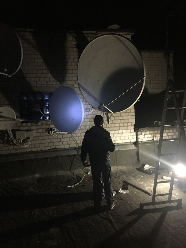

отступать некуда
настраиваем при свете ламп
темнеет в 17-00...
юстировка конвертора на 90Е
попытка побороть помехи

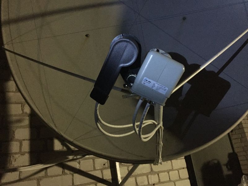

Мультифид на 90Е сбоку от 86Е в фокусе
Почему бы и нет ? ))

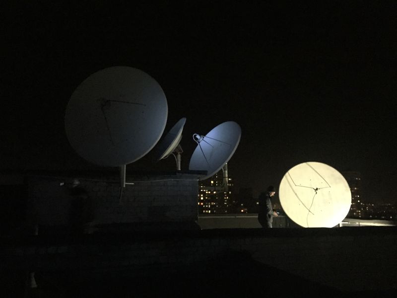

просто красивая фотография
Анатолий пытается понять, что это так колбасит Опенбокс, что он ведет себя неестественно
Дримбокс тоже ведет себя на крыше не естественно
Киевский эфир - еще та субстанция
Соседи думают, что у нас на крыше головная станция кабельного ))
Мультифид 90/86. Большая антенна позволяет установить конверторы обычного размера
Антенна на 90Е собрана
С боями, потерями, но что-то да выудим

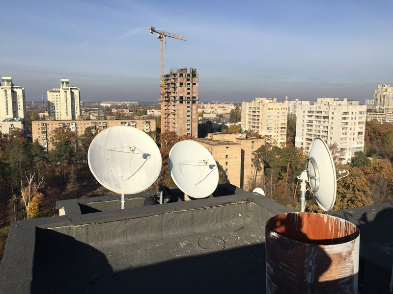

Сообщение Добавлено: 04 ноя 2015, 22:28

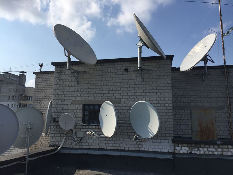

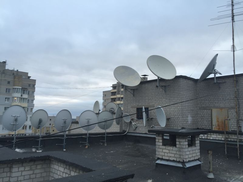

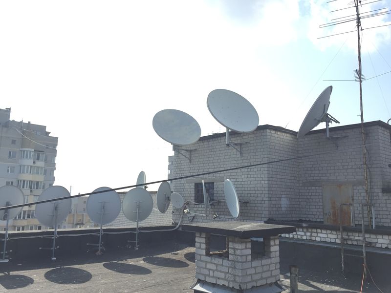

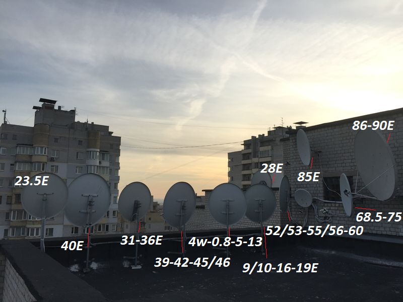

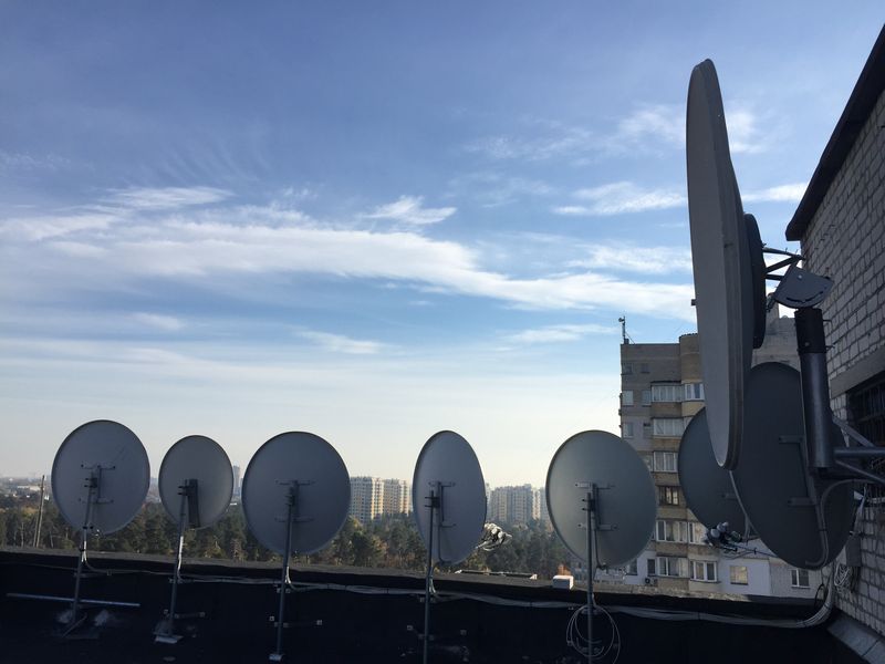

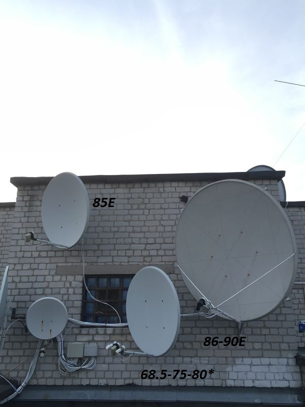

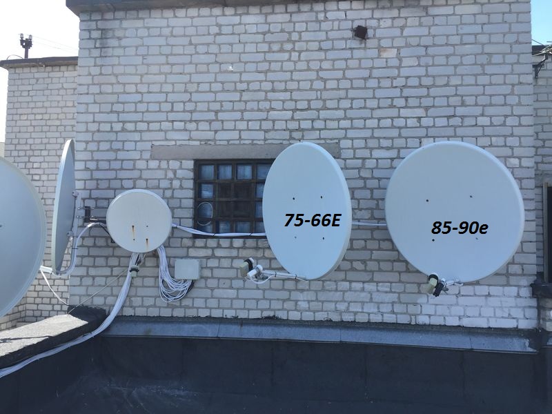

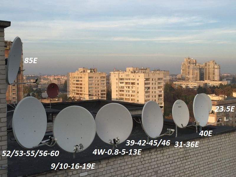

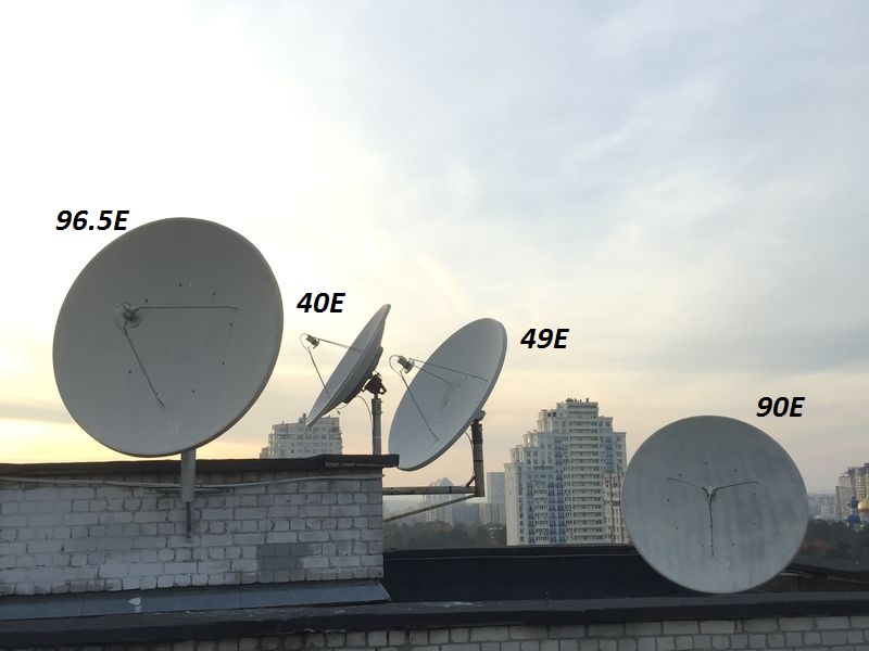

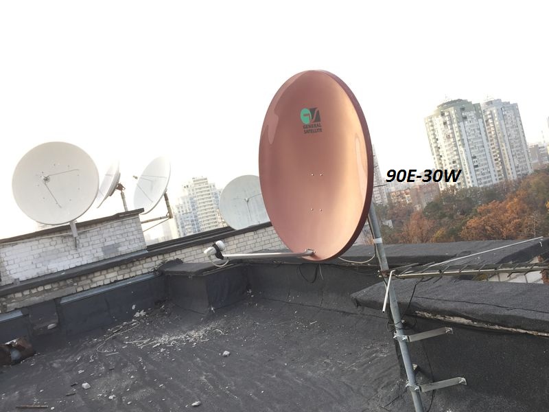

Антенное хозяйство на сегодняшний момент
+ 2шт. 180см прямофокуса в загашнике на 53Е в Си и 58Е в Ку
