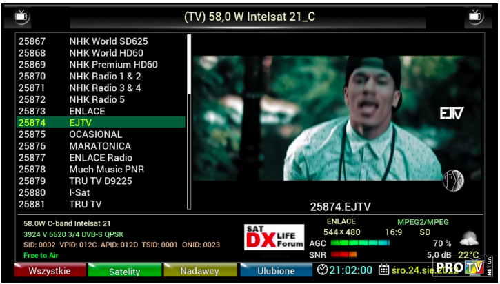

Сообщение Добавлено: 24 авг 2022, 23:43

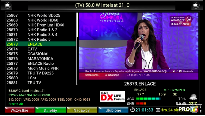

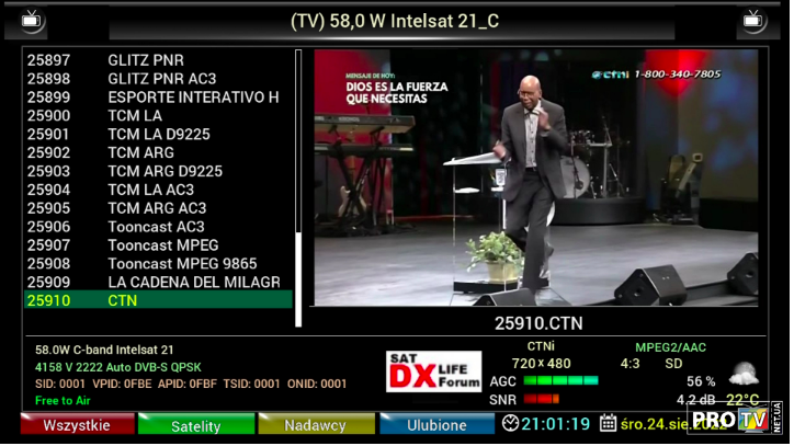

Сегодня попробовал просканировать спутник 58w
Но к сожалению сегодня плохой результат
Антенна Channel Master 180см
:unknown:

Сообщение Добавлено: 25 авг 2022, 06:18

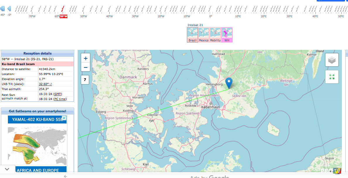

Для вашей зоны этот спутник возле горизонта?
Если да,тогда любой спутник в таком положении имеет экстремальный приём и для его приёма нужна антенна в три раза больше рекомендуемой по размеру .

Сообщение Добавлено: 26 авг 2022, 13:11

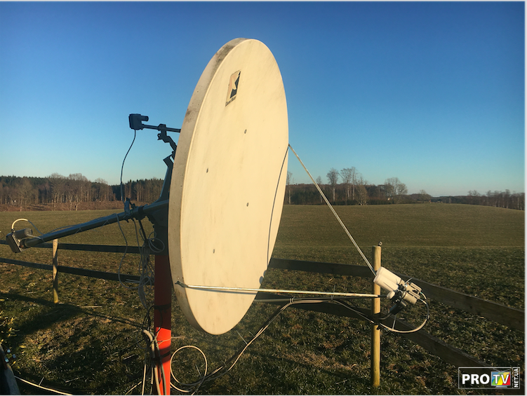

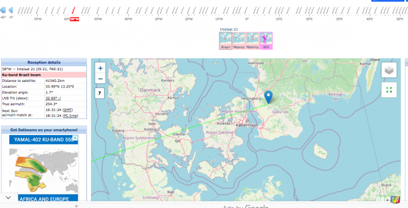

Да, @Vitalik это мой последний спутник
и всего 1,7 градуса над горизонтом.
Сигнал плавает ужасно, а прием с антенны Канала
Мастер 180см.
Я ищу что-то большее здесь, в Швеции, например, это было бы хорошо
около 3м то я спокойно мог подобрать 43w и 58w.

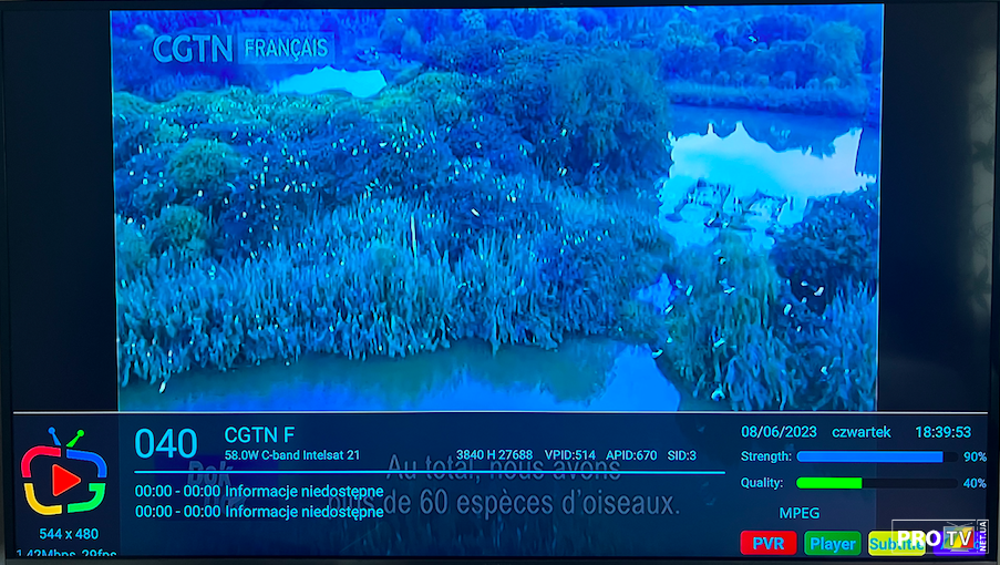

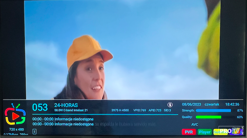

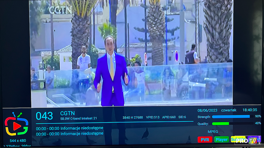

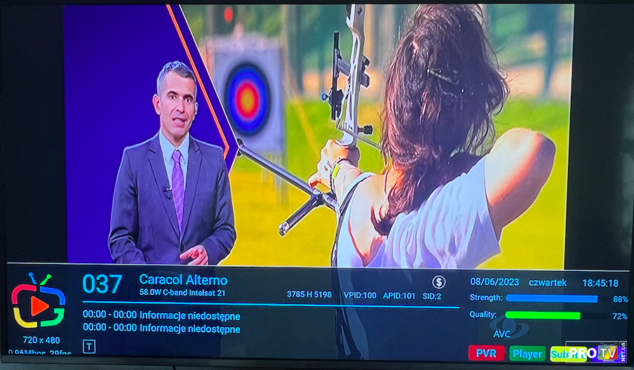

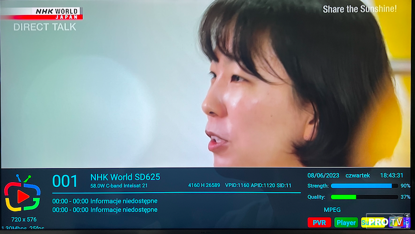

Сообщение Добавлено: 08 июн 2023, 21:09

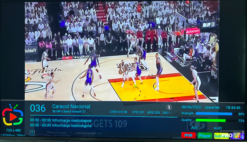

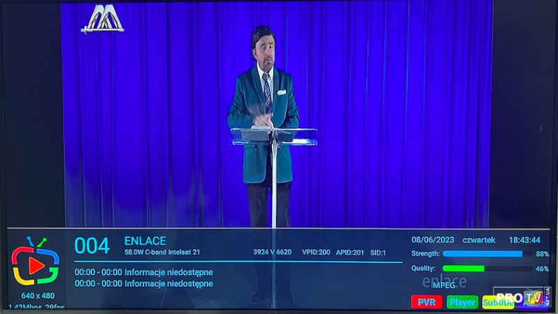

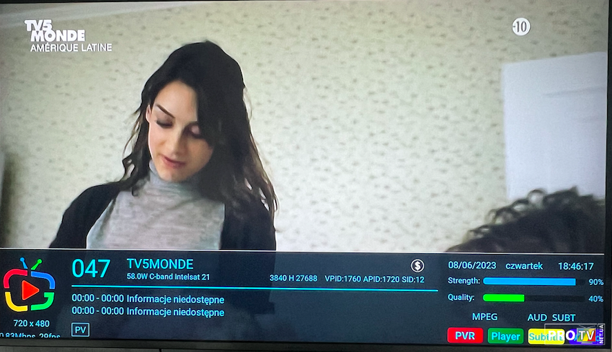

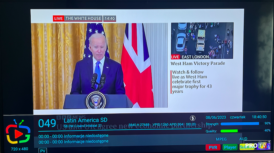

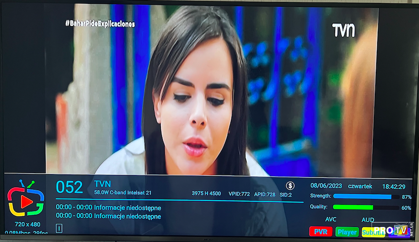

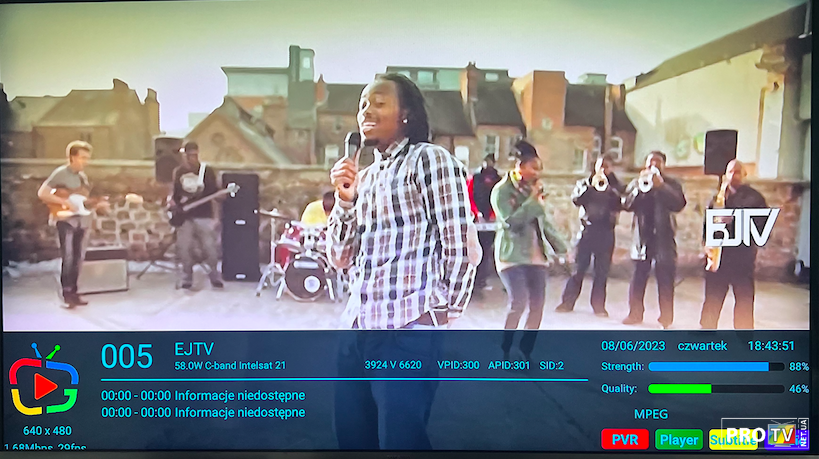

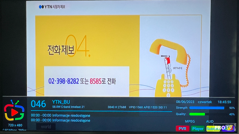

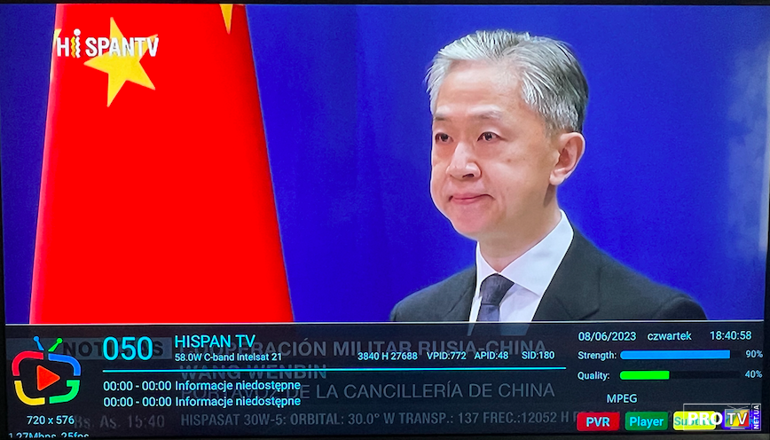

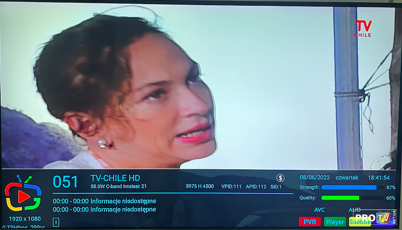

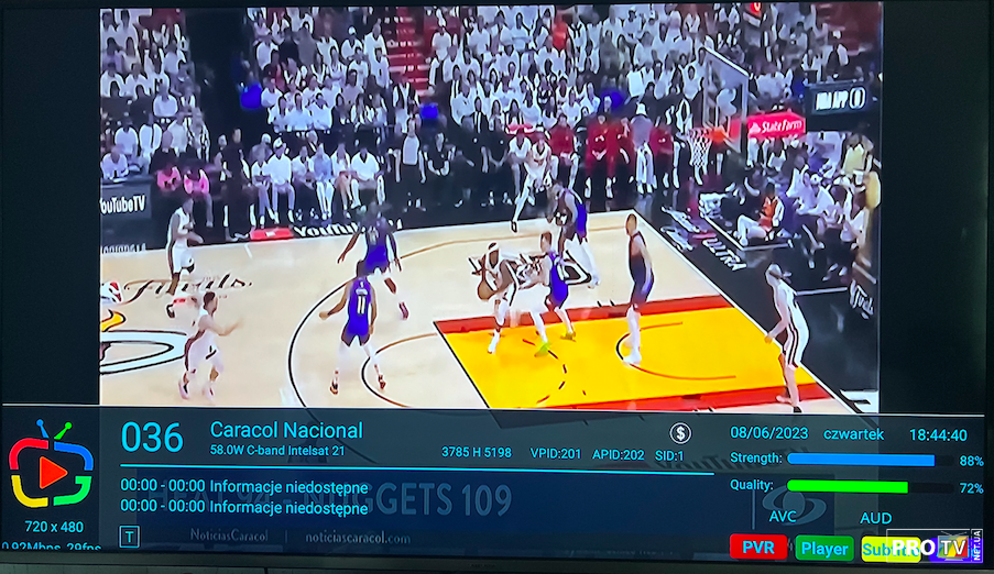

Кстати, антенну я подогнал на Intelsat 21
Антенна Famaval 310 (Швеция, недалеко от Мальмо)
