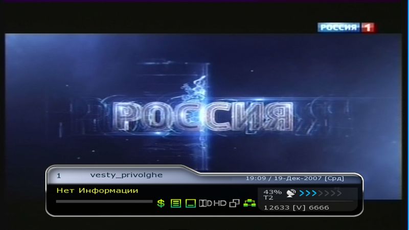

В Чернигове на 1.1 КУ диапазон у меня ловится без проблем
 Заголовок сообщения: Re: Прием и телеканалы со спутника Экспресс-АМ7, 40.0°E
Сообщение Добавлено: 27 авг 2015, 22:53
а сфоткайте экран или скриншот с уровнями сделайте

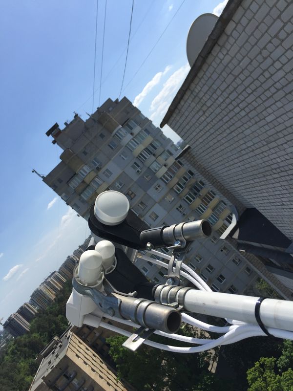

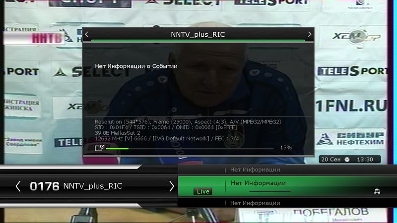

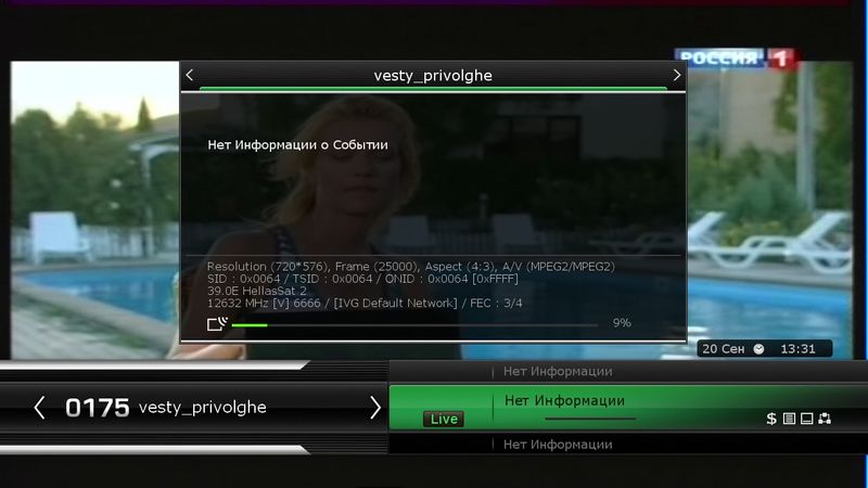

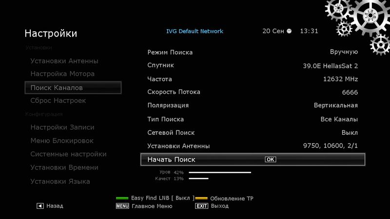

Сообщение Добавлено: 20 сен 2015, 13:38
СТоит антенна с мультиками 39-42-46
//Сигнала с 40Е все никак не было
Не лочилось, хоть тресни
Сдвинули конвертора немного в сторону
Появился сигнал на 40Е.. плохой, но есть
Зато на 39Е отвались каналы Западного луча
Отвалился прием 45Е
В общем, на 40Е буду ставить отдельное корыто
А то не судьба на 115см мультиками вытянуть

Сообщение Добавлено: 21 сен 2015, 16:52
Сообщения: 130
В этот раз сигнал был хуже, но все же прием уверенный

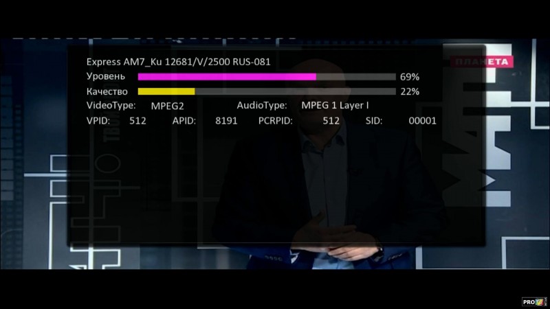

Сообщение Добавлено: 19 ноя 2017, 18:05
12681 МГц, вертикальная, 2500
Прописался RUS-081
Proveider - Scopus
